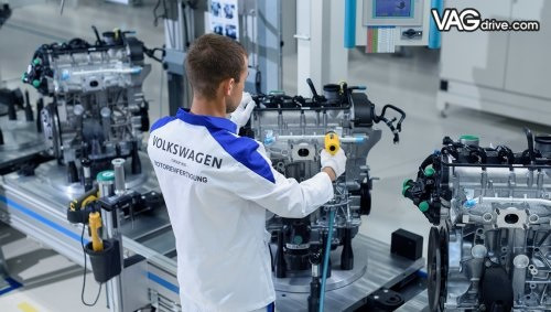

Для развития производства в России и сокращения логистических издержек с 4 сентября 2015 года двигатели 1.6 MPI (CWVA, CWVB) производят и собирают на заводе в Калуге, где сборочный цех может производить до 150 000 таких агрегатов год. Для сборки двигателей привлекают и местных поставщиков деталей, в том числе ульяновский завод группы Nemak (заготовки блока цилиндров и головки блока цилиндров). Цикл сборки и производства полностью повторяет европейские заводы компании, а оборудование моторного завода состоит, в том числе, из 13 роботов европейских компаний, что позволяет обрабатывать детали с точностью до 1 микрона, а цилиндры — до 6 микронов. Помимо сборки, на заводе в Калуге производится и механическая обработка блока цилиндров, головки блока цилиндров, коленчатого вала, а также осуществляется полная сборка силового агрегата.

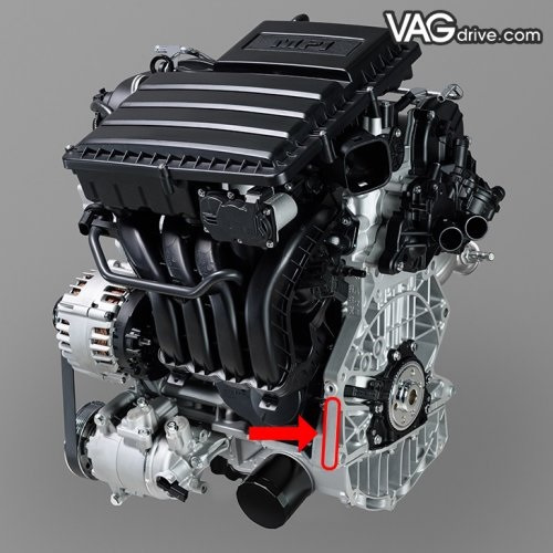

Номер двигателя CWVA, CWVB расположен на площадке на стыке блока цилиндров и КПП:

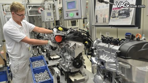

Производство — Chemnitz engine plant — Завод по производству двигателей в городе Хемнитц (Германия)
Kaluga plant — Автомобильный завод VW в Калуге (Россия) — с 04.09.2015

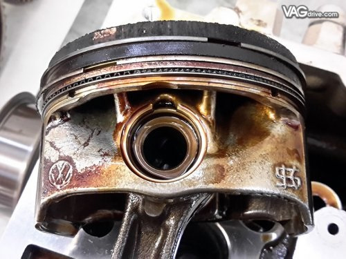

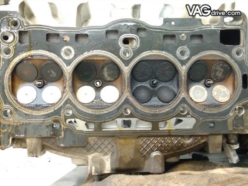

2) Очень большой расход моторного масла и чёрный нагар в некоторых цилиндрах
Случается даже такое, что мотор с рождения потребляет чуть ли не по 0,5 литра на 1000 км (а иногда и больше), при этом ситуация имеет стабильное состояние независимо от пробега. Это, мягко говоря, печалит владельцев. В таком случае первым делом проверяем компрессию в цилиндрах — она скорее всего в норме. Но обратите внимание на свечи и состояние камеры: одна или две камеры сгорания должны быть более чёрными от масляного нагара, чем другие — это хорошо видно по свечам (они в соответствующих цилиндрах будут чёрными от нагара).

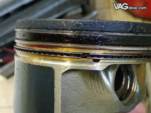

Практика показала, что на некоторых моторах маслосъёмные поршневые кольца установлены неправильно. У них совмещены замки (на наборных маслосъёмных кольцах можно допустить такую ошибку), чего быть не должно:
Видите щель, через которую масло бежит к компрессионным кольцам? Поскольку компрессионные кольца не снимают масло со стенки, они с лёгкостью пропускают масло в камеру сгорания. На поршне отчётливо видно, как нагар становится более характерным ближе к верху поршня. Вот соответствующий пример ГБЦ, у которой на третьем цилиндре маслосъёмные кольца были установлены без смещения, а на остальных — со смещением:
В результате, после сборки маслосъёмных колец в правильном положении, мотор начал потреблять допустимые 0,5 л на 5000 км (это на оригинальном масле, так как работы производились по гарантии). При замене на более качественную ПАО-синтетику, скорее всего масложор снизится ещё больше. Да, этот случай признали гарантийным, поэтому нужно бороться за вскрытие движка, и чтобы дилер подтверждал, что в случае, если кольца будут установлены некорректно — все работы по ремонту будет оплачивать завод.

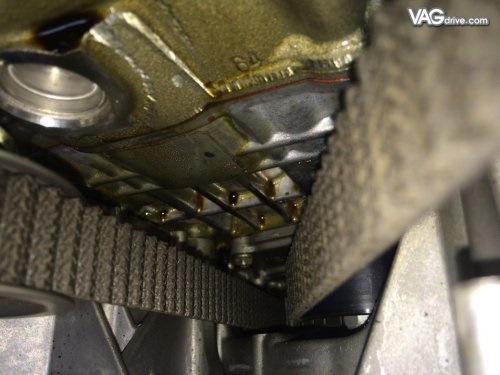

3) Течь масла в корпусе ремня ГРМ
Это текут сальники уплотнений распредвалов. Поможет только замена самих сальников. Встречается это не часто, но и дилеры устраняют эту проблему по гарантии.

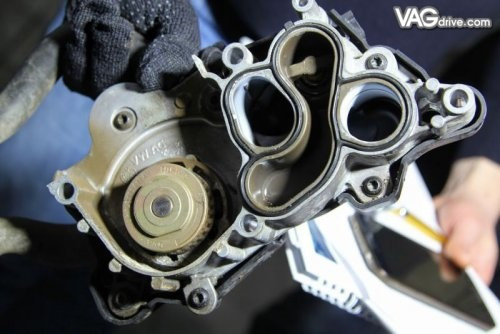

6) Помпа с двумя термостатами сложна по конструкции и меняется в сборе
Этот сложный узел может дать о себе знать на больших пробегах (более 200 тыс. км). При этом система почти полностью пластмассовая, что не говорит её вечной жизни. Плюс второй термостат, который не виден, сделан на биметаллической пластине. Пластина эта нагревается, после чего ее прогиб изменяется и охлаждающая жидкость идет по большому контуру. Количество этих циклов у пластины не бесконечно. Как показывает практика, срок ее службы не превышает 8-10 лет. А это и будет наш пробег в 200-350 тыс. км. в умеренном режиме эксплуатации.
Эта помпа на моторе CWVA приводится в действие собственным ремешком, который работает без натяжителя и роликов. Соответственно у данного элемента меньше деформации при нагрузке, что радует. Но плохо лишь, что она моноблочная и отдельно в ней ничего не заменишь.

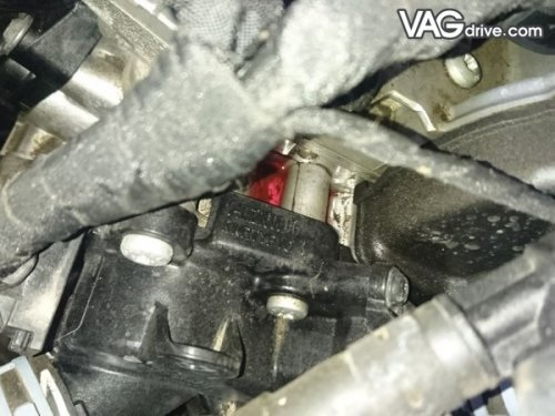

7) Течь антифриза из-под помпы
Так как конструкция помпы на всех моторах (турбо и атмо) семейства EA211 одинаковая, то проблема с течью прокладки помпы может проявится на любом моторе из этого семейства. Проверить состояние прокладки помпы и идентифицировать течь антифриза не сложно: для этого нужно снять воздушный фильтр и с правой стороны ГБЦ посмотреть наличие следов красной жидкости. Несложно догадаться, что утечка происходит как раз из соединения того самого модуля "помпа плюс два термостата".
VAGовцы уже давно применяют интересный метод для проверки наличия прокладок — на одной из сопрягаемых деталей делают небольшой вырез. Получается окошко и прокладку из яркого материала видно, если она там есть. Через это окошко в сопряжении модуля помпы и термостатов и начинает сочиться антифриз. Как показал наш спектральный анализ проблема в самой прокладке. Однажды на старую прокладку случайно капнули маслом. Через некоторое время это место разбухло. Понятно, что в сопряжении деталей, если на прокладку попало масло, ей деваться некуда и её выпирает через окошко наружу. Отсюда и течь. Какой-то неправильный материал прокладки выбрали — к антифризу стойкий, а к другим жидкостям нет.

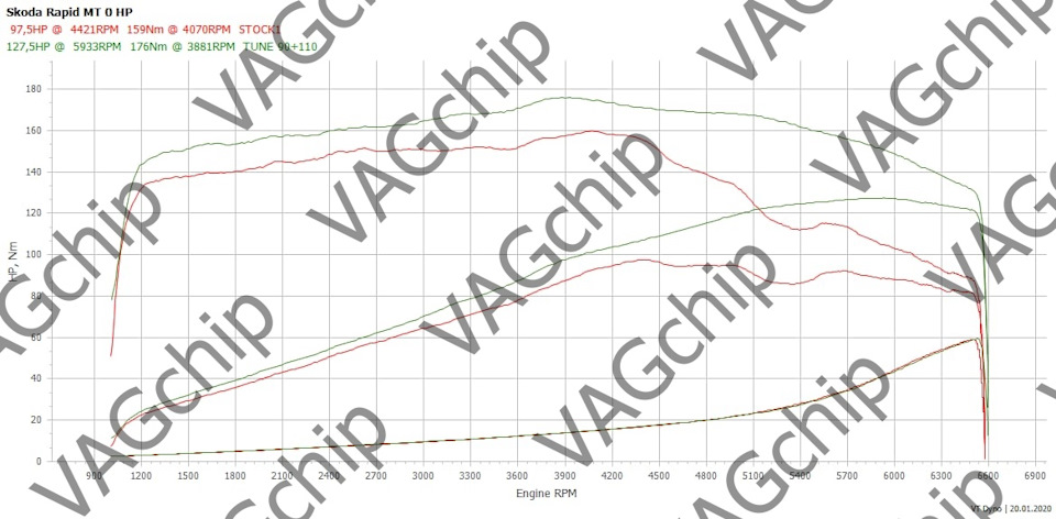

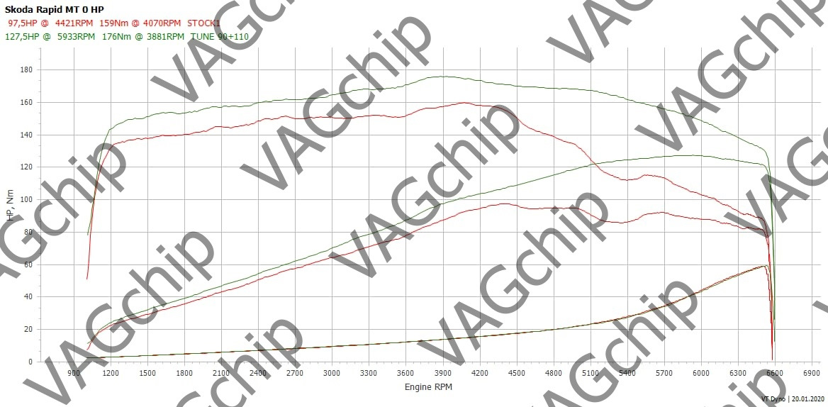

5. Возможности тюнинга двигателей 1.6 MPI семейства EA211 (90/110 л.с.)
Данный двигатель не имеет широких возможностей в чип-тюнинге, так как является атмосферным агрегатом, рассчитанным на гражданскую эксплуатацию. Крупные тюнинг-ателье, такие как REVO и APR не предлагают готовых решений по чипу моторов 1.6 MPI (CWVA), но тем не менее некоторые небольшие фирмы готовы предложить увеличение мощности этого двигателя до 10 л.с. за счёт чип-тюнинга. Но в целом затея эта — бесполезная, так как для своего объёма двигатель и так отлично едет и расходует умеренное количество топлива.

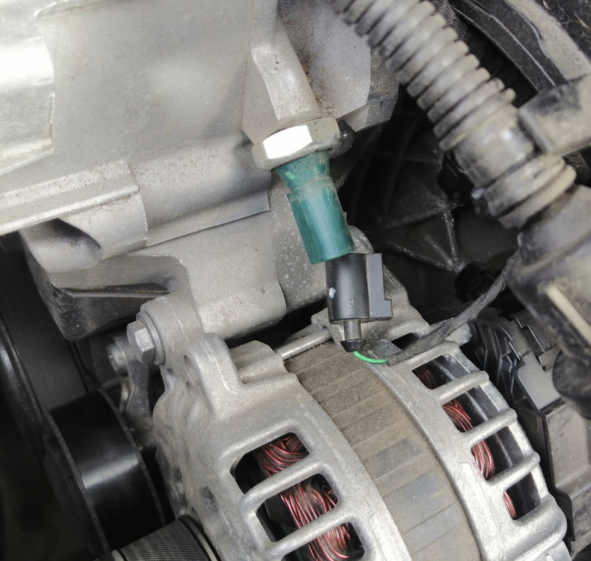

Датчика урововня масло нет:
ВНИМАНИЕ! На двигателях 1.6 MPI EA211 (CWVA, CWVB) нет датчика уровня масла. Если масло уходит ниже минимума, то лампочка на приборке не загорится!
Но датчик давления остался.

Последнее утверждение полностью перечеркнуло всю полезность статьи. Я из 90 делаю 120+ лошадей. Приход 30 л.с. и 17 нм. Подтверждено диностендом. Это что плохо? Не каждый турбомото даст 33% прихода. Чипую также и cwva. Сток это черепаха. После чипа поведение кардинально меняется
33% прихода хороши, когда на широкий диапазон выпадают. У турбо именно так. А у атмо эти 30% получаются на узенькую пику мощности, 5000-6000 об/м, и реальный приход будет если всегда в этом диапазоне сидеть. А по факту на гражданских 1500-3500 сидеть приходится на +5%
Чет кажется забыли стереть график от tsi. Почему тут 3 графика?
Где 3? Сток 90 и тюн
А внизу чего за кривая, с потолком в 50
Потери трансмиссии.
vagiz86
Такой полки как на верхнем графике на атмо не было и не будет никогда. Это не убрали tsi график, инфа сотка
Инфа сотка что товарищ эксперт — … блин ругаться тут нельзя, жалуются администрации. В питере есть представитель, пиши, дам контакт, зальют тебе этот супер тюн
Да это бред. Такой ровный момент на атмо, зачем тогда турбины городить? График шляпа, любой человек кто разбирается подтвердит что это не от атмо мотора кривая крутящего. Контора может все что угодно говорить и рисовать, они продаваны, это их хлеб
Это мы сами (коллектив умельцев -чиповщиков) заказали софт в германии в Speedlabor. В 90 вставлены супер тюн калибры от110, обойден power class. И загнали рапида на независимый стенд. Со стоком согласен? Одна и та же тачка, тот же стенд. Сначала замеряли тюн, потом закачали сток и замерили.
сток да, типичный. полка на тюне ну очень ровная вышла, слабо верится что это все реально.
Это умная голова и прямые руки нашего немецкого калибровщика.

Kwinton
Это график замера со стенда моего личного Рапида CWVB.
Ездил на стенд в Челябинск.
Любому можем так же прошить и загнать на стенд, кто не верит.
сток у Вас получается больше номинала выдавал? 97 стенд показал
Да, сток показал 97.
Мне эта цифра не очень интересна.
Для меня главный показатель — прирост, он составил +30 л.с.
Мы смогли добавить +20 л.с. заводские (CWVA) +10, как написано в статье — тюнинг
Kwinton
Одна из теорий что 90 ни фига не 90 находит своё подтверждение. Как и то что он зажат дросселем. Прикрывает после 4200 об/мин. И то что просто так калибры от110 в 90 не вставить. Но мы это сделали.
Это факт, увы в этом чипе нет смысла. Будешь крутить этот мотор часто до 6000 долго он не проживет и масложор на высоких оборотах будет более явным, далее лягут кольца и закоксуется мотор!
Ну тут с 90 на 110, дроссель перекрывает. По факту с со 110 на 130. А крутящий всего на 17. По факту прибавка не большая. А вот турба очень прилично чипуется на stage 1 . Что по лошадям, что очень важно по крутящему.
Тут про турбу разговор не ведется. Имеется 90, он делается в 120. Стенд подтверждает. Жопомер тоже.
Ну вы же сами написали, что не каждая турба даст такого результата.
К тому что для атмо это очень серьёзный приход.
Ну если ему дросель блокировать на 4000 то да.
Вот мы и заставили не закрывать. И тюн накатили. И это не просто было сделать
👍👍👍 многим будет интересна ваша работа. Реально прирост хороший с 90 кобыл.
de-van
смысл в том что на стоке дросель после 4000 об начинает прикрыватся, на прошивке cwva 110 сильной этот момент чуть больше
