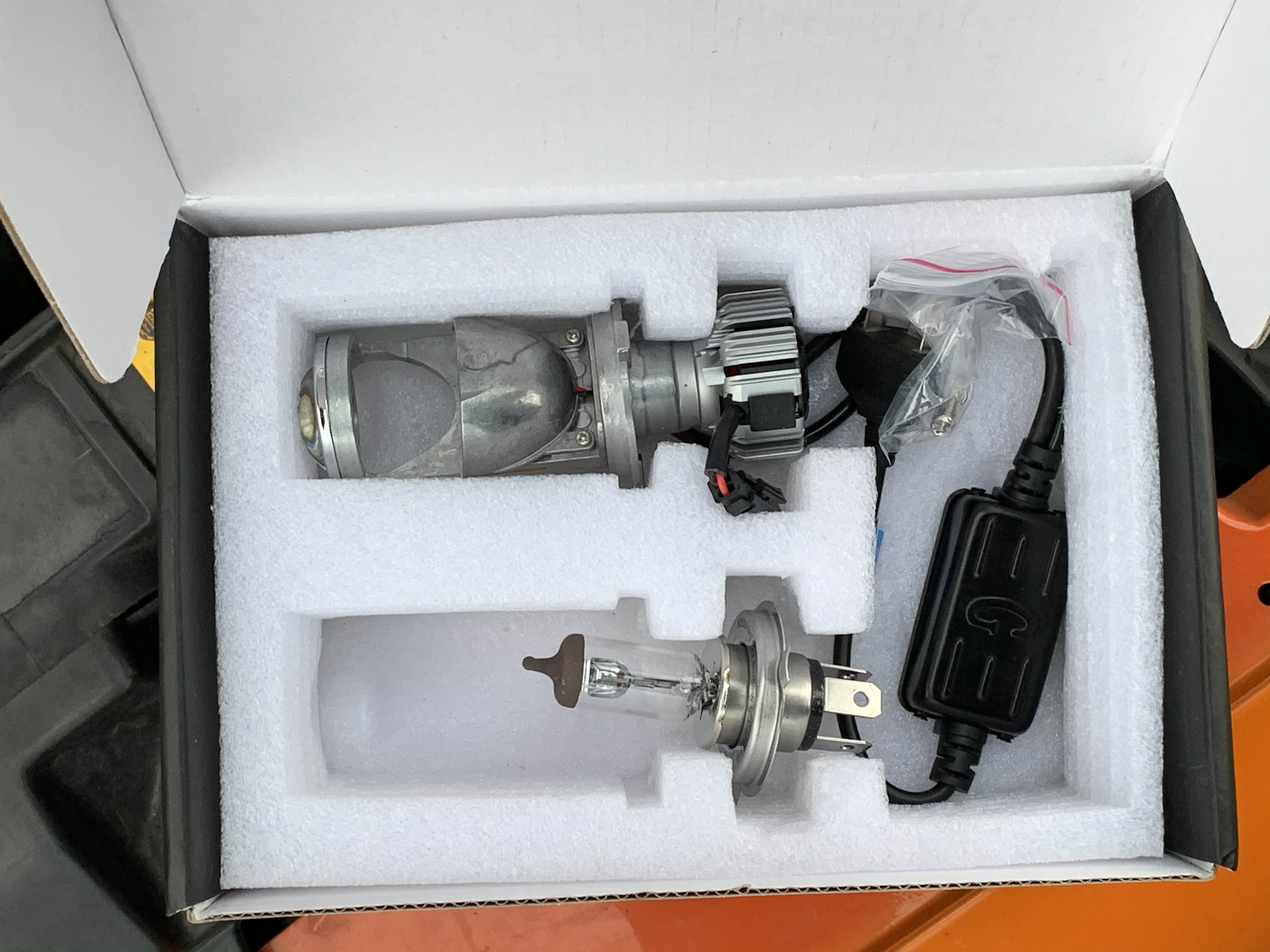

Давным давно на данные лампочки я наткнулся на канале TEST LAB и там их очень хвалили.
В тесте были лампы первого образца, с пассивным охлаждением и меньшей мощностью. Я уже купил линзы второго образца, с активным охлаждением и вроде как большей мощностью. Свои линзы я брал на ебее, вот тут за €35

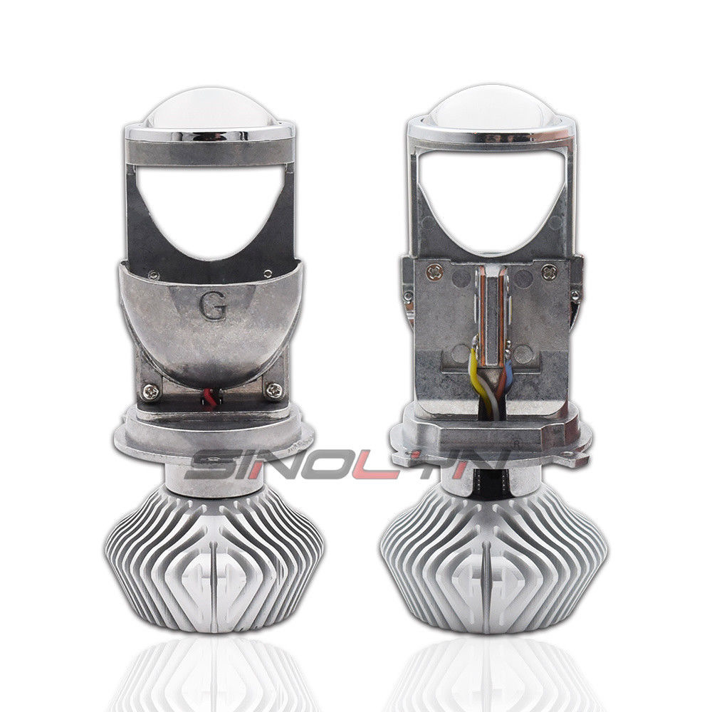

Сейчас вариантов еще больше стало. У меня на дальний свет идет только один светодиод.
Есть варианты где на дальний свет идет два светодиода
Есть варианты, у которых сверху есть колпачок и этому есть объяснение. С одной стороны таким образом обрезается любая вероятность ослепить что-то высокое (например водителя автобуса или встречной фуры). Но с другой стороны, таким образом срезается часть света, который подсвечивает дорожные знаки.

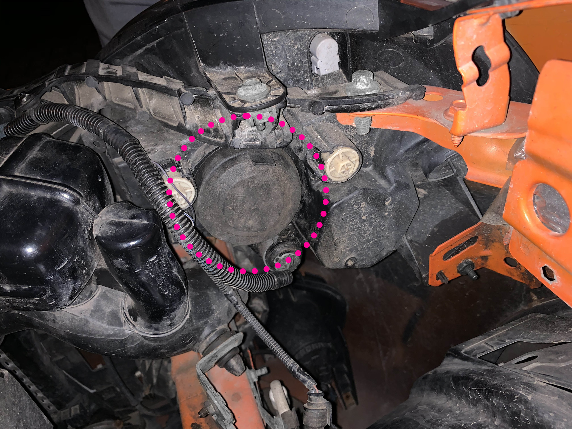

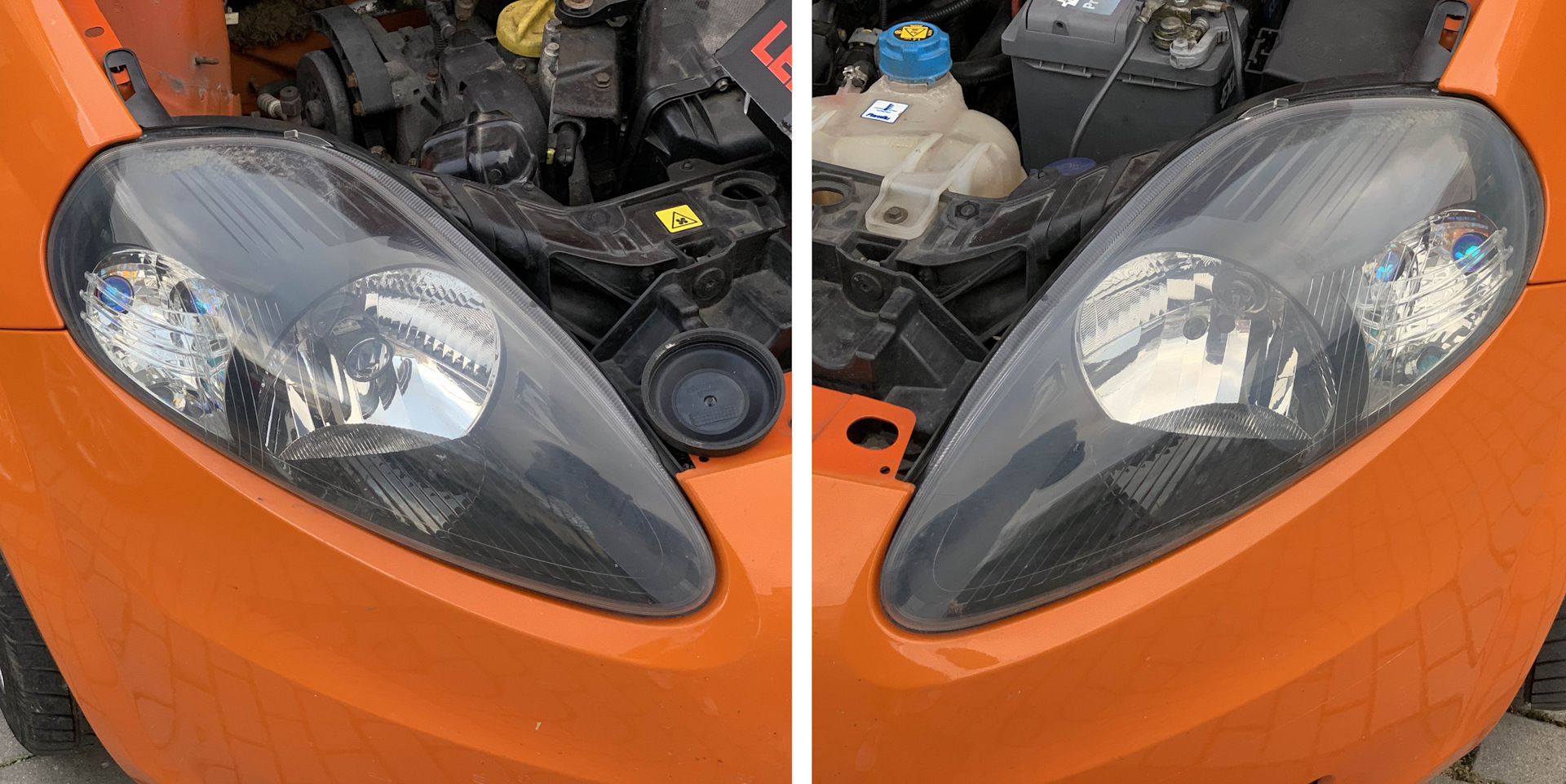

С установкой вообще нет никаких проблем, особенно у нашего Фиата. Фары без защитной крышки, и нужно просто вытащить лампу и вставить линзу
Места в самой фаре тоже полно, сама линза помещается вместе с контроллером. Крышка закрывается и снаружи ничего не болтается и ничего не выдает чего-то нестандартного.
Снаружи эти линзы тоже не бросаются в глаза.

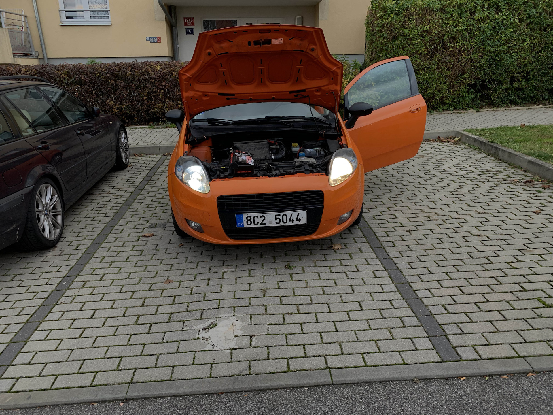

Включенная линза, также особо не привлекает к себе внимание. Та фара, что внешне более яркая — это галоген потому, что использует отраженные от рефлектора свет и от этого на телефоне выглядит более засвеченным.

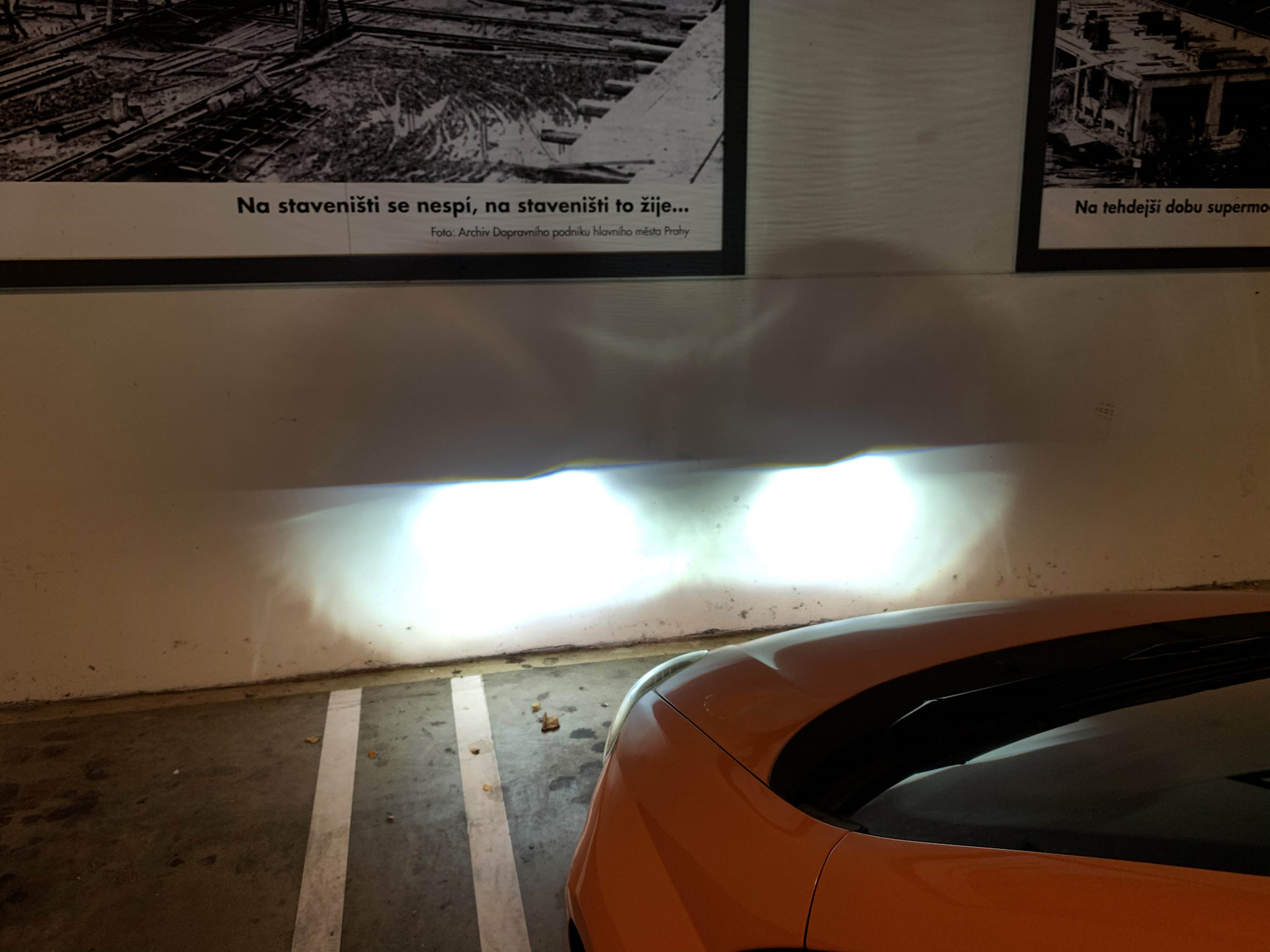

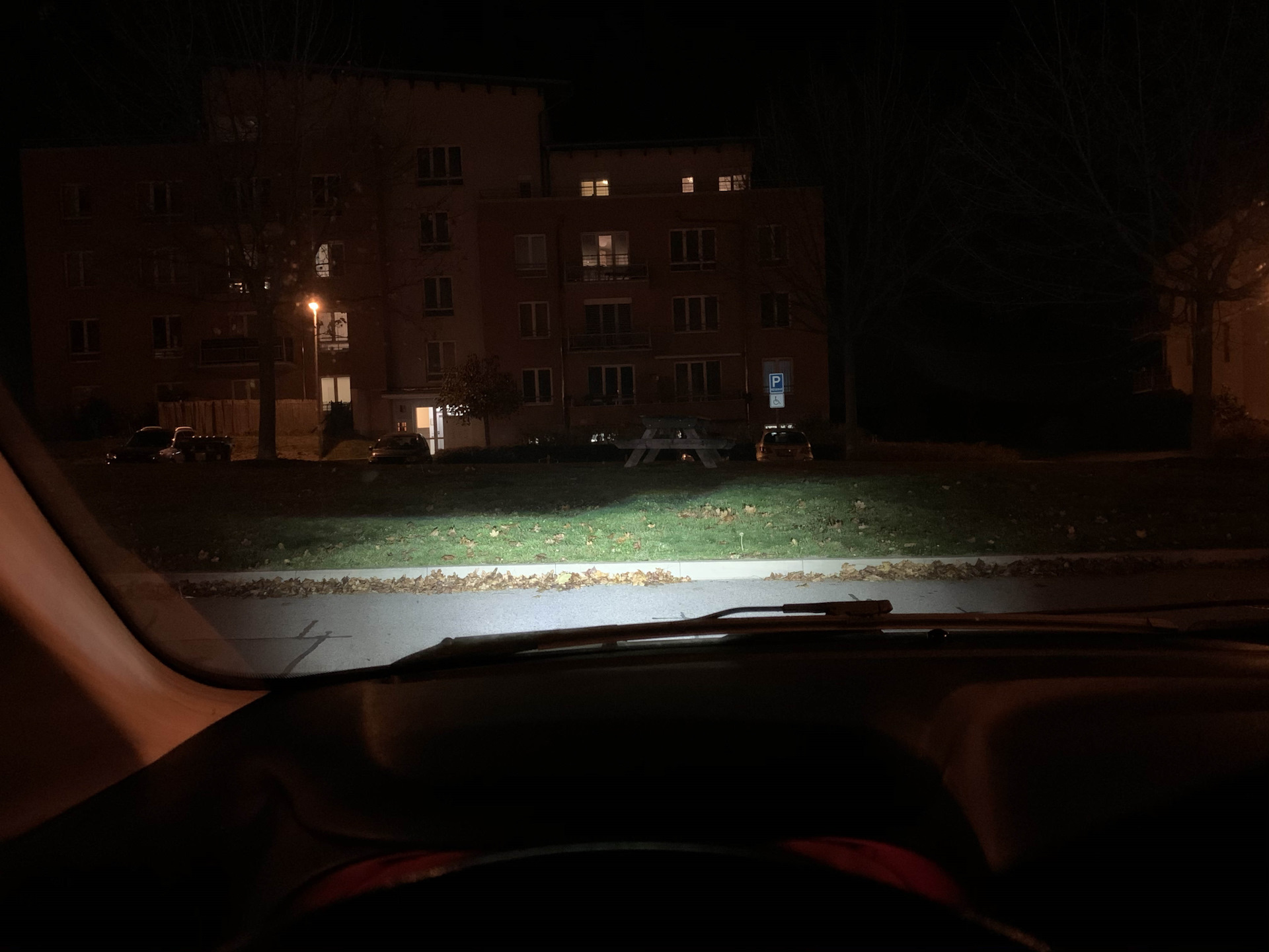

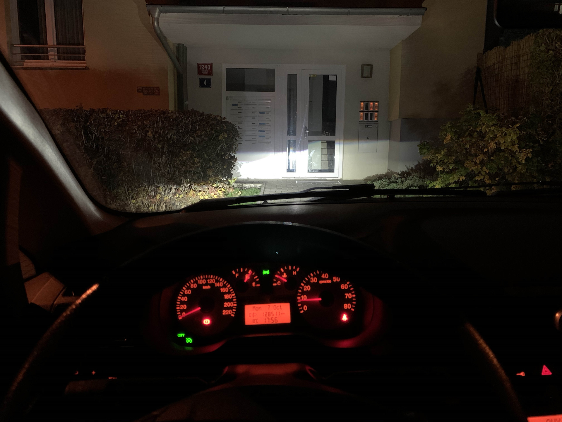

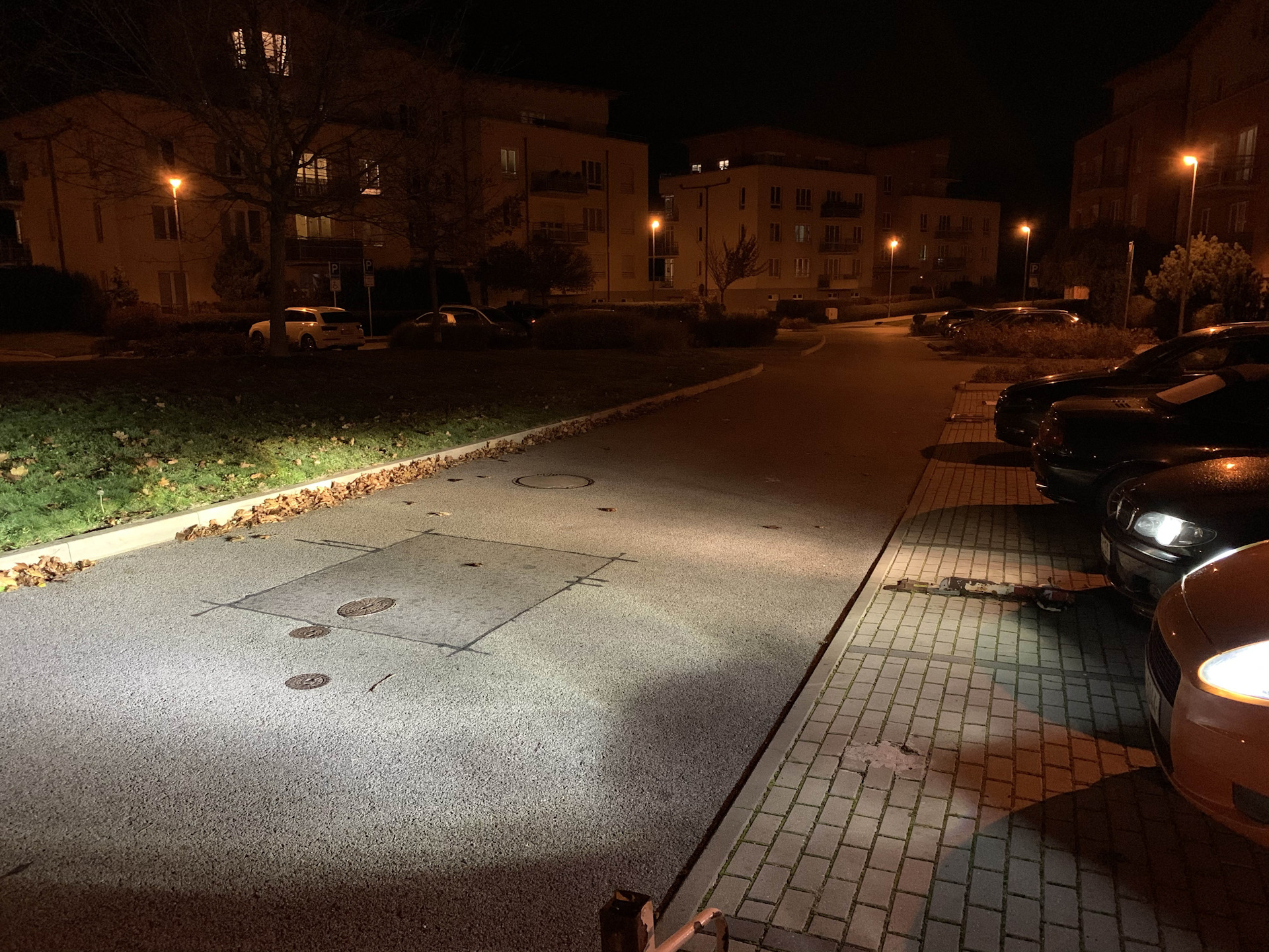

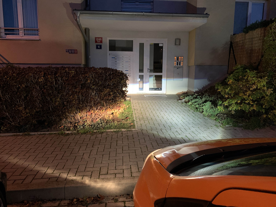

Теперь немного сравнений. На мой вкус, я бы хотел более теплый свет, но увы таких вариантов нет, потому что на холодном свете можно снять больше мощности на небольшом светодиоде. А в данном случае размер имеет значение. Есть такое ощущение, что пучок чуть более узкий, чем у галогена. Скорее всего это так отчасти, но и дает о себе знать, что более резкая граница из-за более яркого света. На камеру телефона тяжело передать что-то адекватно понятное, но я попробую.
Небольшое сравнение, где я закрываю то одну, то вторую фару
Обе фары включены, но пока не отрегулированы
Ошибок эти лампы не выдают, но есть одно но. В том варианте как сделано включение дальнего света, эти лампы не работают адекватно. Т.е. дальний не фиксируется. Лампочка на приборке показывает, что дальний включен, но по факту нет. Но если держать рычаг, то все работает.

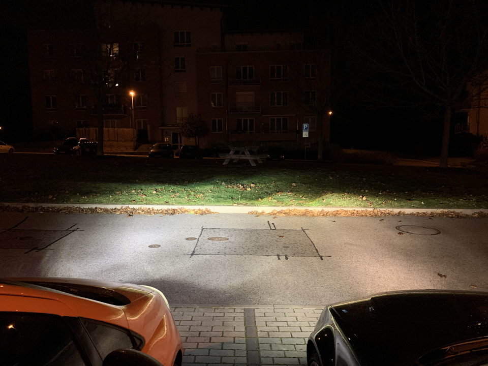

Сравнение ксенона (старого уставшего) на бмв и лед на фиате
Как видно, большие линзы дают больший угол засветки, более равномерный и теплый свет.
Ну как итог: Я себе оставил эти линзы, свет от них все таки ярче, но это не ультимативное решение. Потому что на фиате свет все равно говно! ) Но такие линзы это наиболее бюджетный вариант хоть как-то улучшить штатный свет. И надеюсь они проработают дольше найт брекера, которые за год сдохли, линзы я установил в октябре, пока работаю.

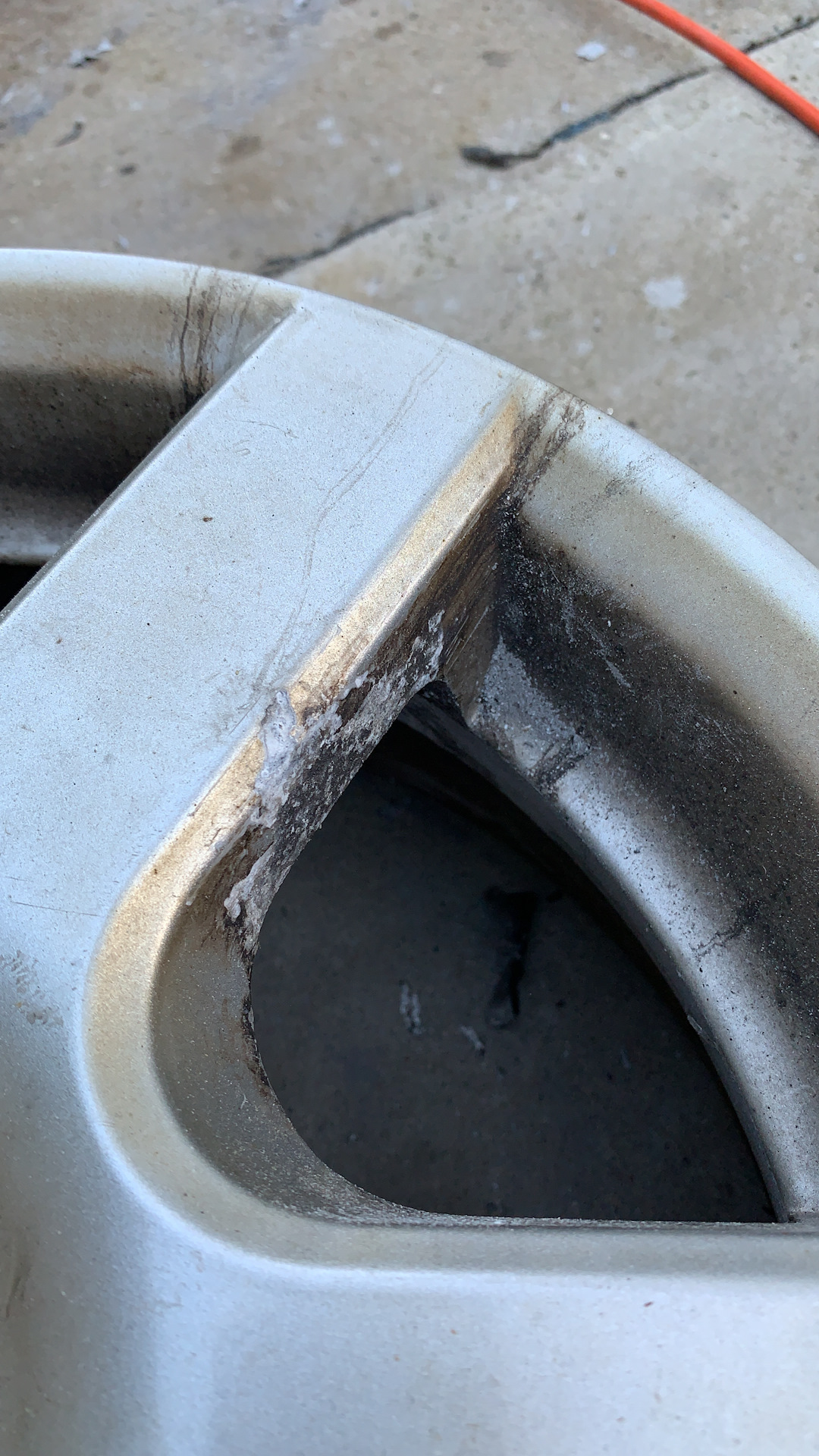

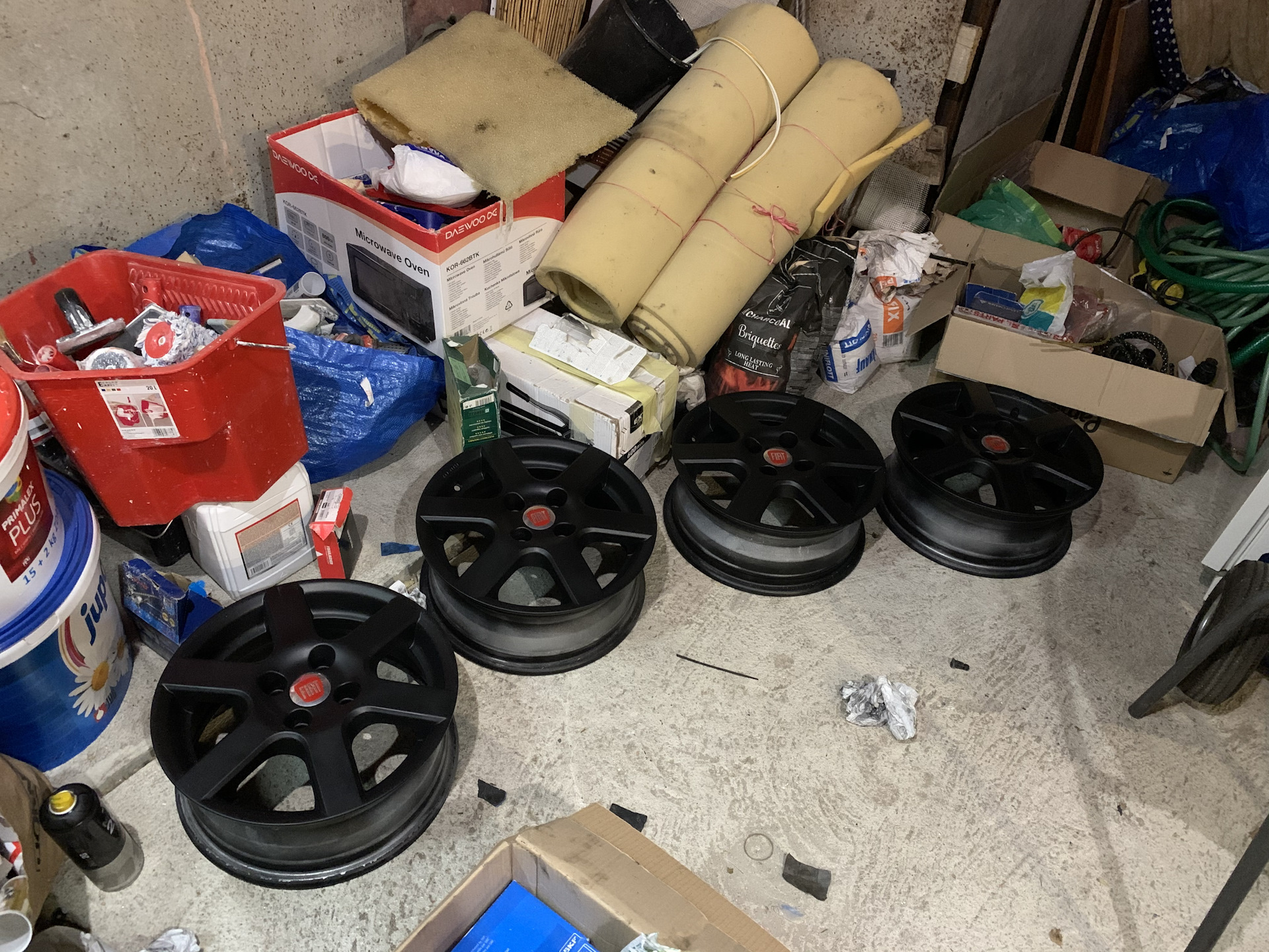

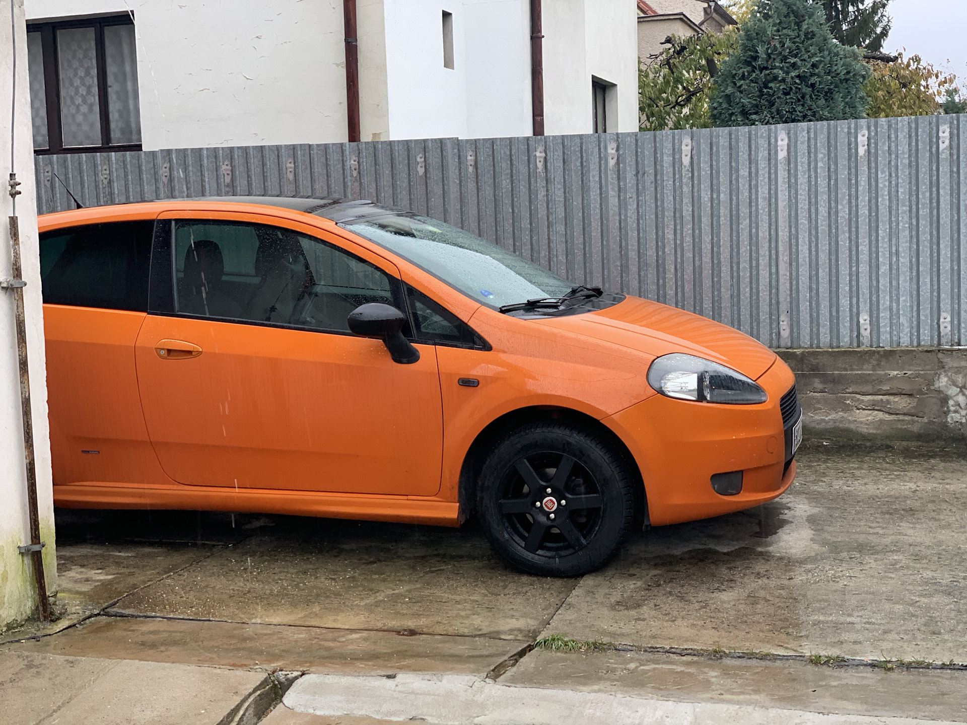

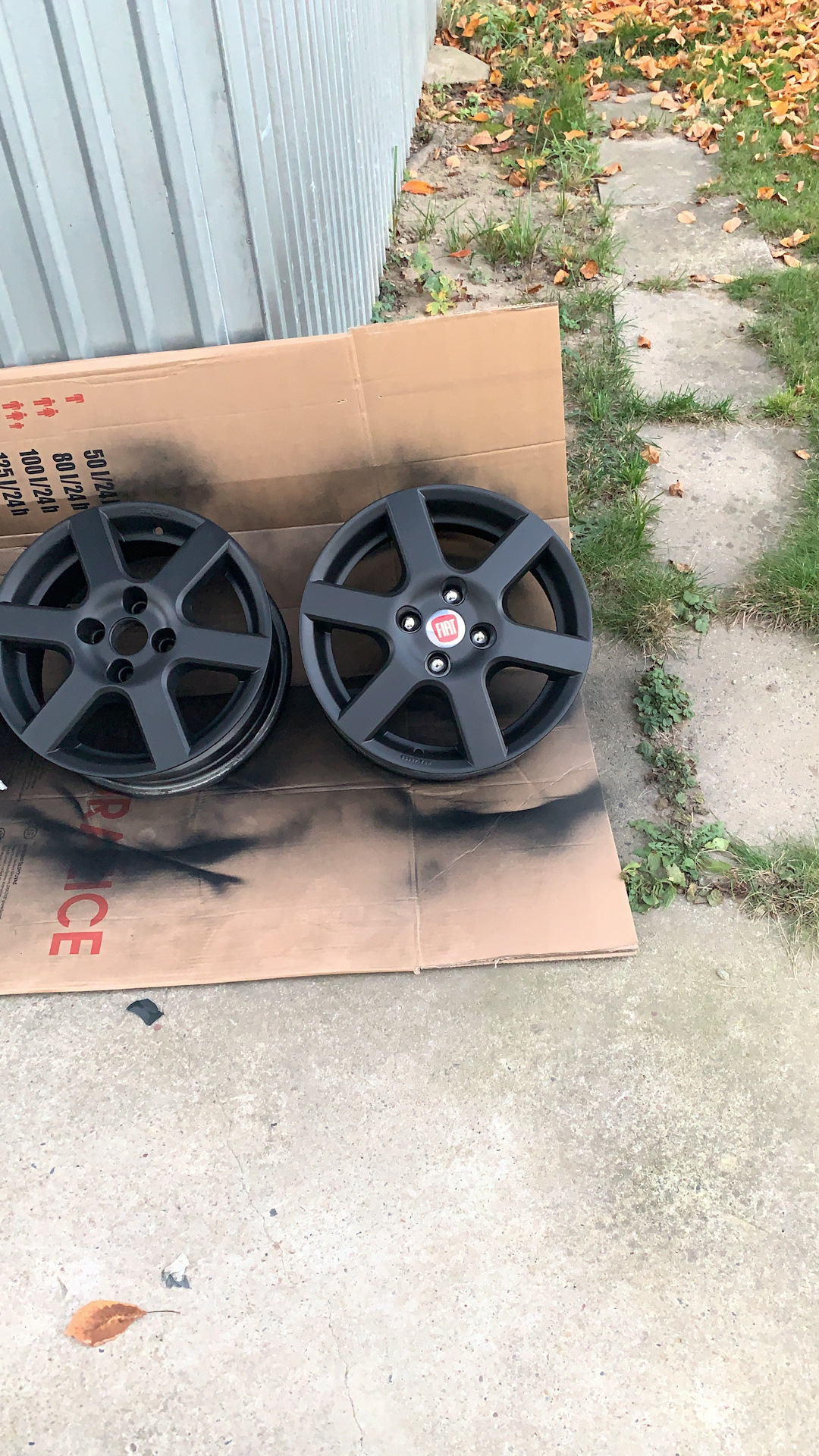

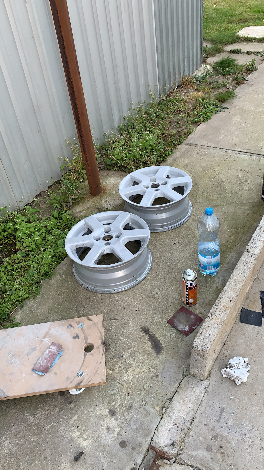

PS. В ноябре еще обновил зимние колеса. Перекрасил диски (они достались с машиной в отвратном состоянии, хоть и ровные) и купил новую резину Nokian WR D4. Мягкая, тихая, держит отлично и цена очень доступная. 4 колеса вышли в €185 с доставкой.
замучился все вышкуривать)
Колеса покрасил матовой монтаной и поменял центра. Хоть и не люблю черные диски, но прикинул в фотошопе и на рыжем темные диски понравились.

Подскажи какие они по длине? НЕ уверен что влезут в круглые фары.
Это смотреть надо те, что в наличии. Моим уже два года) А так 70мм внутри и 43 радиатор

Тогда нет смыла данным делом маяться. У Крайслера стоит трубка, в нее входит H7 лампочка. Как понял у Фиата нет оной приблуды.
У фиата просто вынимаешь лампу и ставишь эту линзу, вообще без проблем
Надо у кого нить посмотреть H7 мини, фара снимается за пару минут, попробовать поставить. Очень благодарен за ответ, хозяину и железным коням долгих лет .
