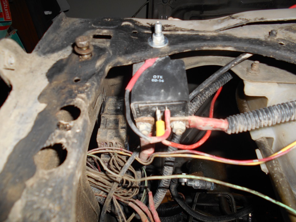

Недавно спрашивали схему подключения. Схемы нет — есть фото.
Толстый красный слева — на основной АКБ, правй — на доп АКБ.
Черный мелкий на массу, красный- на него через кнопку + нужно подавать и будут оба АКБ задействованы для стартера.
ЗЫ, я в экстренных случаях его кидал на + клему и лебедился с 2-х АКБ сразу…
Комментарии 2
если к стартеру не зацепить работать не будет?
она вообще к стартеру не цепляется, так что будет
если вопрос про кнопку управления принудительным подключением в бортовую сеть сразу двух АКБ, то тоже будет работать и без этой кнопки
