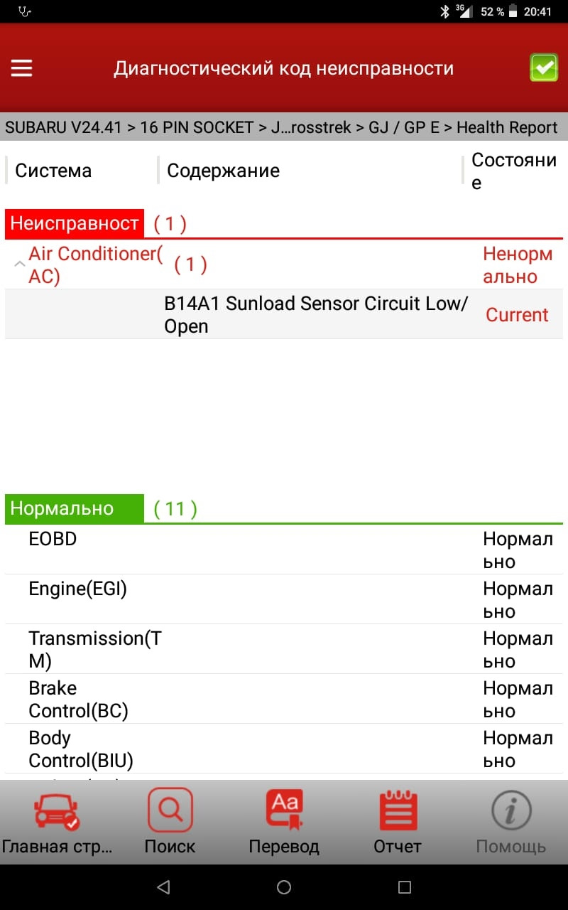

Еще летом обнаружил в блоке управления Климат-контроля ошибку B14A1.
Ошибка эта гласит, что датчик в обрыве, или типа того.
Тут я совершил главную ошибку диагностики. Просто поехал и купил новый датчик.
Находится он посередине торпедо, в аккурат под лобовым стеклом. Внутри него находится что-то типа фото диода, вроде.
Установил новый, ошибка не уходит.
И тут я уже на опыте начал проверять всё и вся.
И так:
Провода от датчика до блока климата целые.
На датчик приходит ровно 5 вольт, как и должно быть.
На плате климата никаких трещин нет.

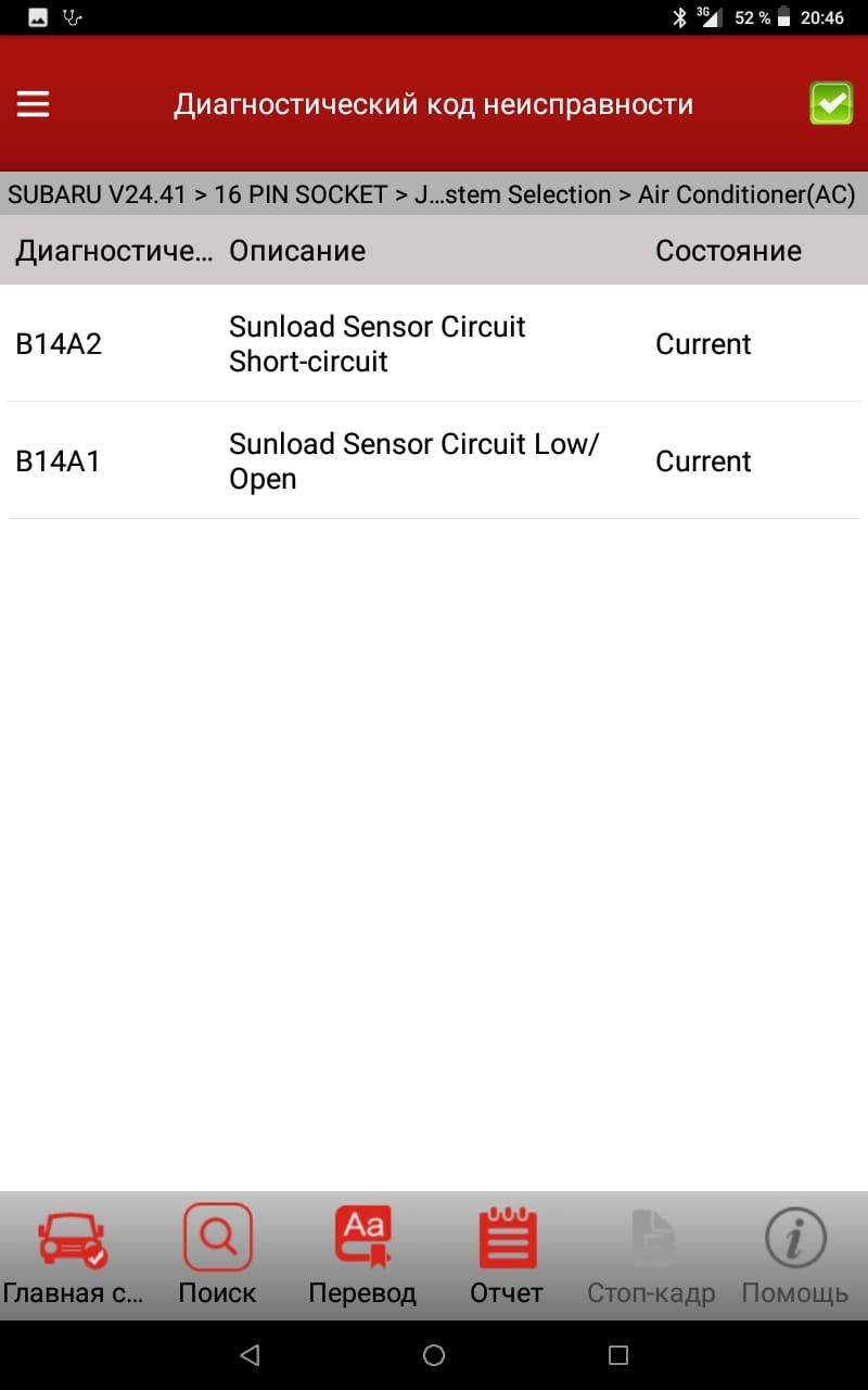

На короткое замыкание разьема датчика блок реагирует и выдаёт новую ошибку B14A2, при этом оставляя старую.
И самое главное, что блок климата видит показания с этого датчика, если на него светить фонариком, я проверил.
В общем загадка какая-то.

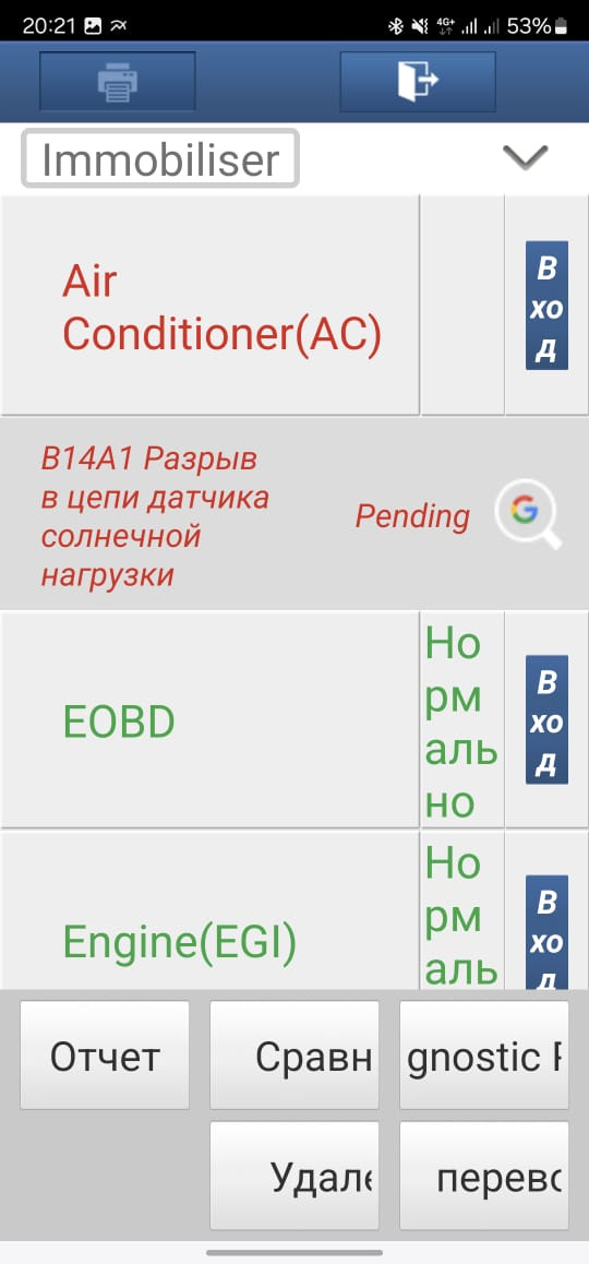

Это ошибка, это нормально. Если встать на солнце, чтоб прям ярко светило на датчик, то ошибки не будет
Как-то не логично же. Прям у всех форей в пасмурную погоду эта ошибка?
Да, именно так. Ниже человек описал подробнее. Мало того, я недавно диагностировал делику свежую и у нее та же самая ошибка под тем же кодом в пасмурную погоду. Как только встаёшь под прямые лучи солнца — ошибка пропадает

Всё в порядке с кондеем! Из офф мануала:
ПРИМЕЧАНИЕ:
При проверке датчика интенсивности солнечного излучения в помещении или в тени, система диагностики может ошибочно диагностировать разрыв в цепи. Обязательно проверяйте датчик интенсивности солнечного излучения при прямом солнечном свете.
Да, я уже знаю, у всех так
Мало ли, кто зайдет коменты почитать, я только сегодня на это обратил внимание!
Надо сбрасывать ошибку когда ☀️ на датчик светит. Сам не проверял но слышал. И потом заново проверка при солнце на датчике. На всякий…между концами проводов датчика должно быть 4.5-5 вольт.

Полезная статья, посмотрю. Породокс в том, что если закоротить выводы разьема, то в блоке начинают висеть две ошибки (current), не стираемые. Это обрыв и короткое замыкание. Ну это ведь взаимоисключающие понятия. Да и видит блок этот датчик, показания меняются, реакция есть
Могу предположить, что в самом разъеме датчика косяк — пин не доходит до контактов датчика, окисление… Тестером-то Вы их замыкаете, а вот с датчика уже идут неверные показания. Либо блок климата под замену — иного в мануале не предусмотрено.
