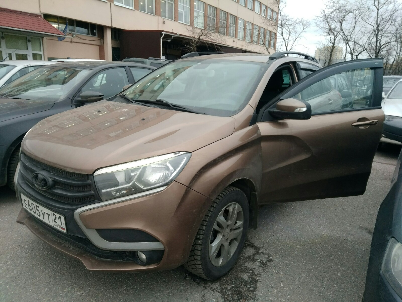

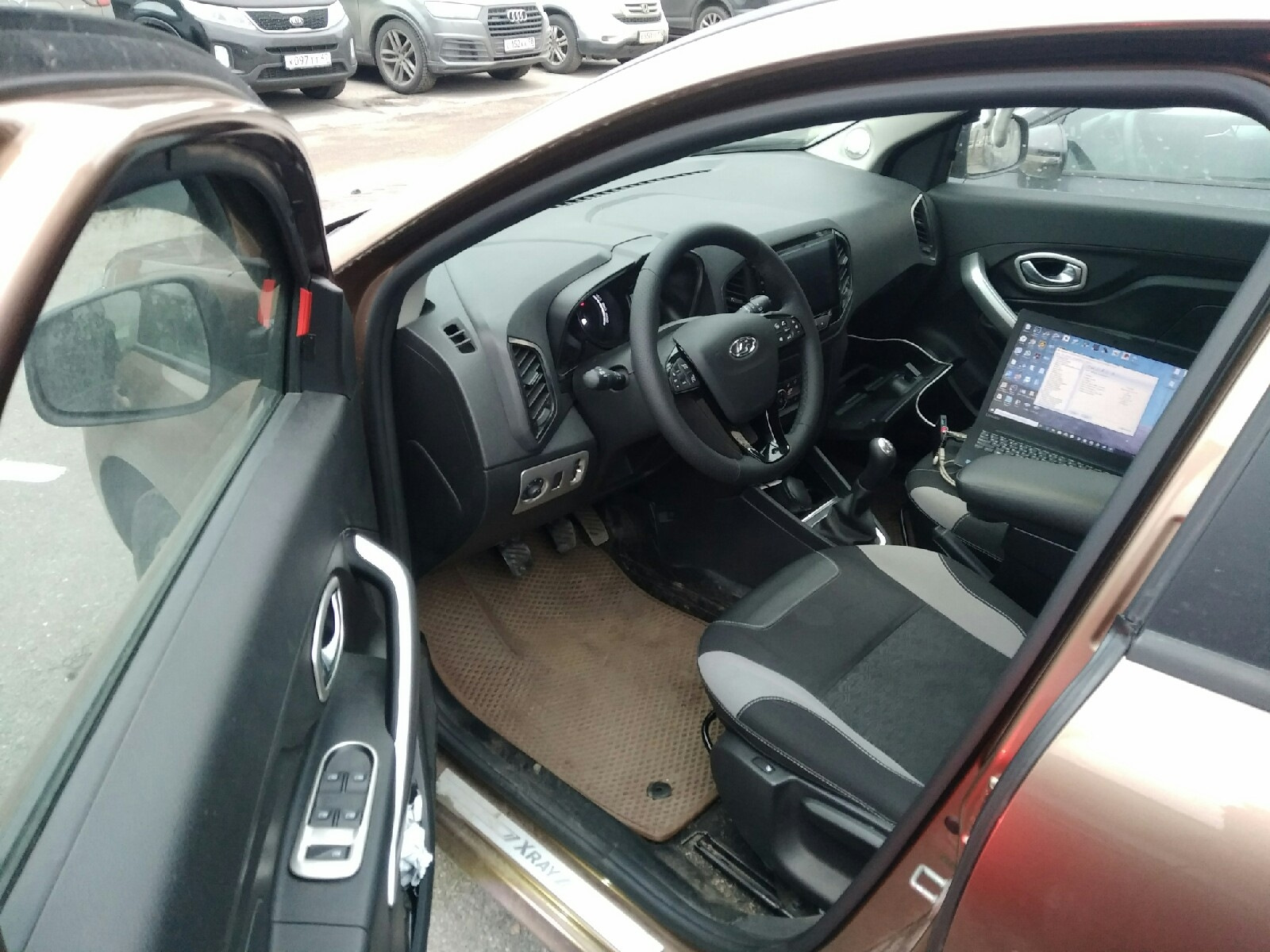

Ледокол – это оказывается прошивка. Когда-то широко известная и популярная, а в наше время уже безызвестная… И как оказалось, у него есть варианты прошивок на Хреи. Берём! Интересно что за зверь там зарыт?! Закупаемся на сайте мотор-чип, вызываем СтоШило прямо на работу, и уже к обеду Максим вызванивает: я приехал, выходи! Выскакиваю на парковку, шиломобиль с вечно довольным Максимом уже стоят рядом со Стивом, дополнением картины является ноут с проводами и 10 минут ожидания. Залили, ждём вечера (Ну с работы нельзя надолго выходить, а вот после работы начнём тестировать). Напоминаю что у меня 1,8л с конфигурацией блока I785XMA1
Вечер, едем! И! и это полный провал! Заглох. Что за хрень?! Сцепление отпускаю, газ в пол, никакой реакции, еле поехали с провалами и рывками. Блииииин… встал перед выездом на главную дорогу, пропустил других, тронулся и сразу заглох. Кроме матов нет ничего! Как можно было сделать прошивку хуже чем у завода? Дрыг-дрыг-дрыг кое-как поехали к КАДу. Подтыкаешь вторую передачу, получаешь провал, и затем пинок под зад, с третьей аналогично. Мотор холодный, ехать ледокол отказывается.
Уже ближе к кольцевой вроде прогрелись и вроде не глохну при трогании с места, провалы стали меньше, педаль газа чувствительнее, как у адакта: чуть придавил, дроссель на 80%, начинается разгон, но более вялый. Отклик на педаль тоже стал более длительный. Зато сброс момента при бросании педали моментальный: Стив клюёт носом и норовит заглохнуть. Ни малейшего резервирования момента мозгами. И это уже на прогретом моторе. Выезжаем на КАД и вроде едем. Пытаюсь списать всё на холодный мотор, и вот сейчас-то всё раскроется! И, да. Едем. Ускоряемся до 120, вроде нормально, шумно, но лучше завода, бодрее, но за спиной осадок и унижения, которые пришлось перетерпеть после трёх заглохших светофоров. На трассе наконец-то едем нормально. Отдыхаю.
Съезжаю на Пулковку, небольшой затык вечный на дороге и ледокол вновь начинает чудить. Педаль давишь, думает секунду, потом едет, и не едет, а выстреливает. Точно, это же «южная» прошивка, я понял! Включаем в голове типичное поведение, а может быть атипичное, вспоминаем как ездили на адакте и понеслась: отпускаем впереди едущие авто чуть дальше, газуем, мотор бодро набирает обороты, догоняет улиток спереди, тормозим. Класс! (сарказм). И так и едем до дома, иногда даже педалью тормоза не пользуюсь, сброс газа и мотор сам уверенно замедляется. Точно, как на троллейбусе! Но настоящий троллейбус быстрее и динамичнее. Подхват с пинком вроде есть, а ускорения нет… А, точно, я забыл, это же ледокол. А ещё мотор шумит. Разгоняешься, шумит, психологически от этого шума кажется, что и едет быстрее, но синхронизация с пятой точкой говорит об обратном, ускорение не соответствует звуку.
Утро следующего дня. Всё повторяется. Тронулся, Стив делает рывок вперед и сразу глохнет. Нужно ооочень медленно отпускать сцепление и нежно давить на газ. Не пытайся разогнаться, сперва нужно тронуться и поехать. Это квест! Доезжаю до первого лежачего полицейского, прохожу его накатом, подтыкаю вторую передачу и чуть не глохну, ощущение что мотор вот-вот умрёт, кашлянул, пёрнул, дёрнулся, пнулся, ещё раз кашлянул, сделал раскачку, дал пинок под зад и поехал дальше так и не заглохнув. Это жесть. При этом совершенно отказывается разгоняться, нажатие на педаль газа игнорирует, дроссель открыт, но не едем.
Издевательства над Стивом длились неделю, ждал когда закончится бак бензина, чтобы посчитать расход. Смотрим топливные коррекции, их нет. Уфф, хоть где-то чисто. Расход бензина пока самый большой из всех опробованных прошивках. Не смотрим на БК, смотрим на реально залитые литры на заправке, получается 9,4л/100км. при средней скорости 37,6км/ч. Ранее с такой средней скоростью расход был от полулитра до литра меньше. Это я ещё много по кольцу ездил, по городу в десятку не уложился бы точно. Многовато…
За время теста ледокола я так и не привык к нему, на холодном моторе постоянно глох, никакие манипуляции с педалью газа и сцепления не помогают, сперва нужно очень плавно на холостых тронуться, очень медленно разогнаться, оооооочень мееееедленно! И затем переключать передачу. Если трогаться чуть подгазовывая – вы обречены. А ещё у меня перед домом подъёмчик есть сразу после поворота, градусов 10 наклон, смотрю все прошивки как едут они там, если после поворота на подъём с холостых оборотов и 12-15 км/ч подоткнуть вторую передачу и надавить на газ. Так вот заводская прошивка там еле затягивает, едет очень вяло, никаких признаков мощности, ледокол и вовсе норовит заглохнуть и замедляется. Даже на прогретом моторе. Это боль. Все остальные прошивки с этим подъёмом справлялись на ура и разгонялись.
Я не знаю что ещё написать… Обходите стороной. Виктор и настройка это не про авто.
Дальше будет RSW, купим, замучаем. Перед Ледоколом был SVV, но писать не о чем, залил, ничего не понял, как заводская унылая прошивка… Сразу предупредили, что её не откатывали, зачем тогда продали? Через пару дней скинули обновление с чужими калибровками. Не внушает доверия такое, поэтому пока не щупал что там svv намутил. Пока не обещаю, что будет отчёт по ней, что-то надоело терпеть издевательства. Явные лидеры это Паулюс, Челяба и ММК, всё остальное какой-то шлак, честное слово. Быстрее откатаем rsw, и возвращаемся к нормальным проверенным прошивкам.
