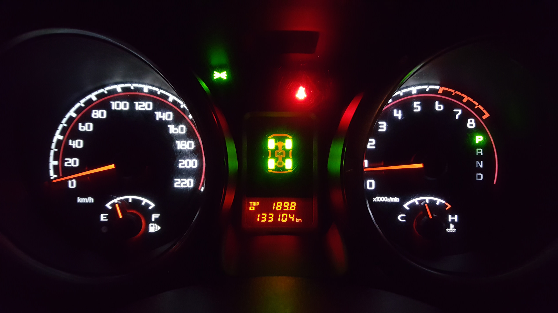

Пришло мое время, помучаться😃 На приборке заморгал желтый прямоугольник (межосевая блокировка) А зеленые колеса, конечно, пропали… Поисковик мгновенно нашел ответ (раздатка в аварийном режиме, с большой вероятностью, умер один из датчиков раздатки)
Диагностика нашла ошибку C1456. Проверили все режимы раздатки принудительно (через диагностический разъем-шнур-ноутбук) Механическая часть отрабатывает, как надо. Сервопривод раздатки гудит (даже, при обычном включении зажигания. Так его можно проверить без диагностического шнура)

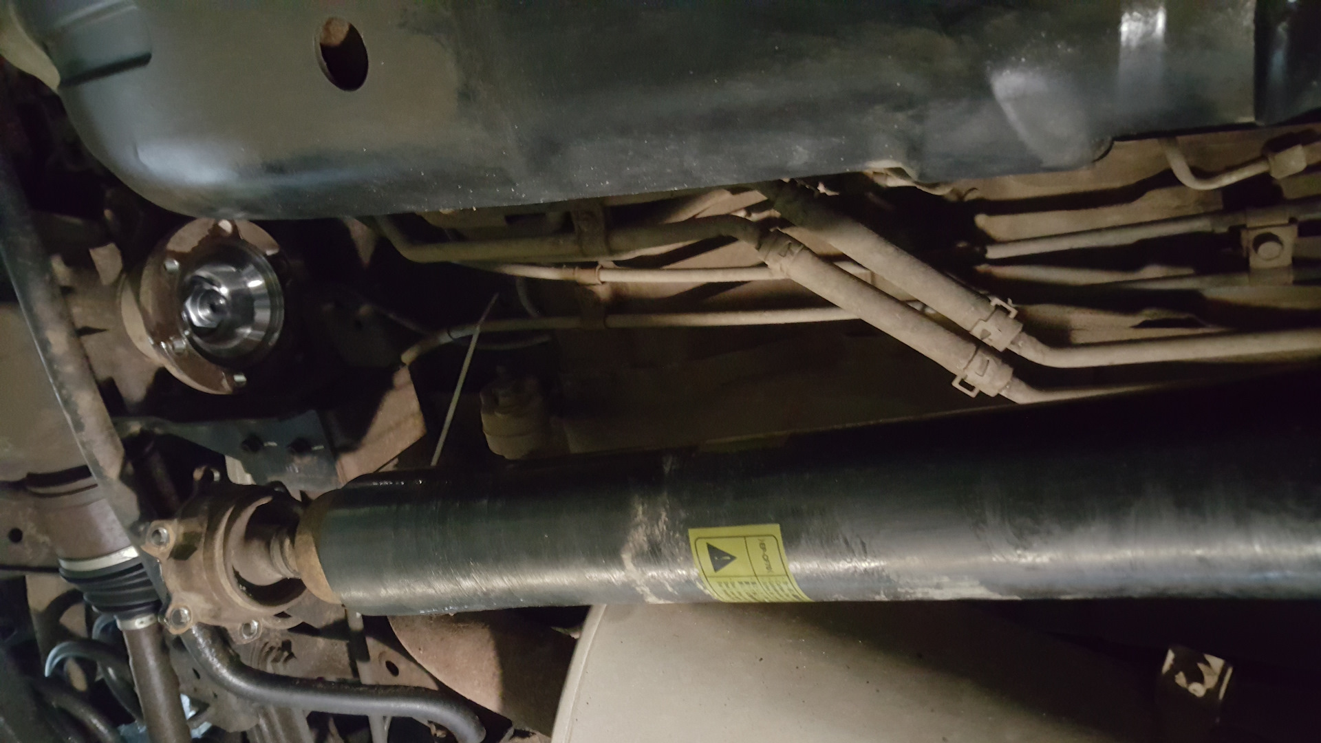

Далее, был подъем автомобиля, для инспекции, на предмет механических повреждений проводов, окисления контактов и.т.д. С приопусканием раздатки, сантиметров на пять (ниже не стали, опасаясь за кардан) Все обсмотрел, ничего плохого не обнаружил (а так хотелось…надежда, просто вынуть-вставить разъем, теплилась, до последнего)

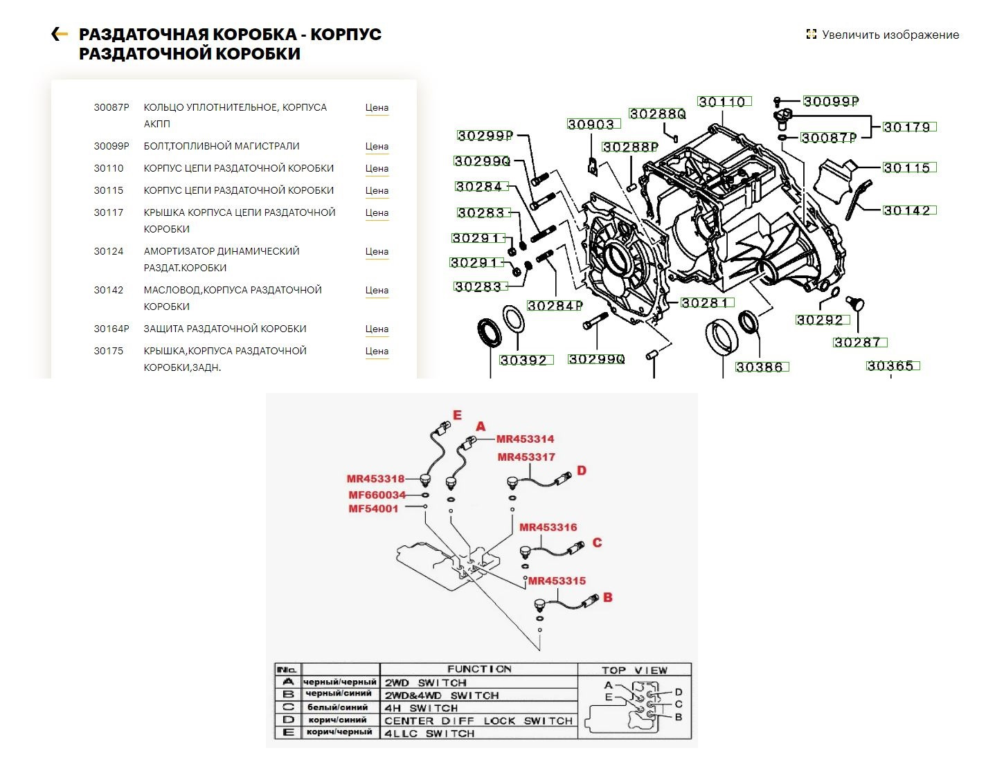

Благодаря информации, от моих предшественников, по данной проблеме, особенно таблице положения датчиков (ссылка прилагается)

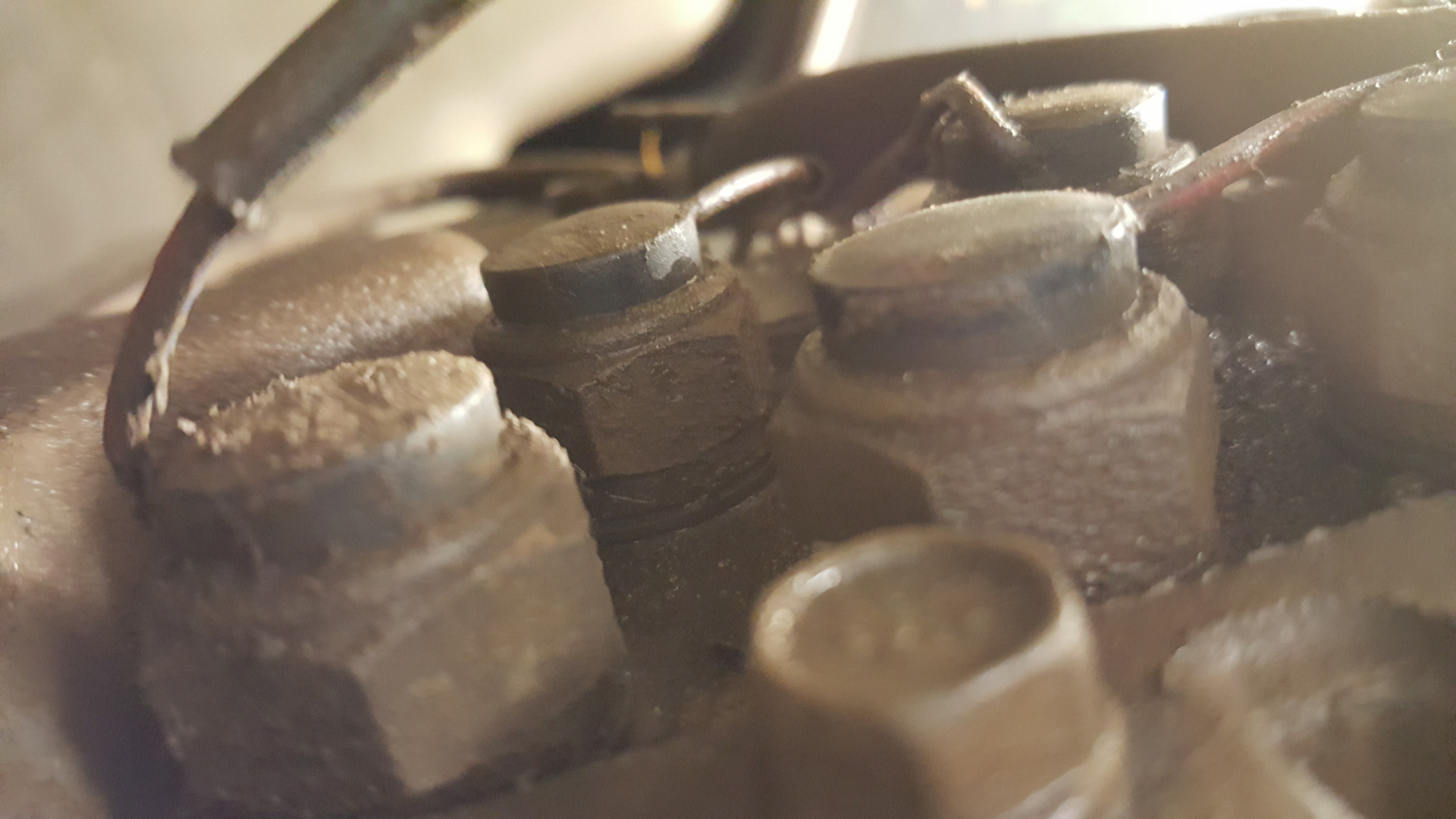

Удалось найти не рабочий датчик (один щуп мультиметра на фишку датчика, второй на корпус раздатки. Прозваниваться должны датчики, соответствующие режиму раздатки. В моем случае, это датчики с черным, и белым разъемом, для режима 4H. "Черный" не прозванивался… После выезда с подъемника, обнаружил небольшую вибрацию на скорости 45-50км/ч под нагрузкой (при педалировании-есть, накатом-нет) Решил проверить на скорости (должна сильнее проявиться) Разогнал до 100км/ч, услышал глухой хлопок снизу (похожий на удар по пластику…камень с дороги подлетел?шип из колеса?колесо лопнуло?кардан? Остановился, осмотрелся, ничего особенного нет) Сразу вспомнил свои сомнения, перед вывешиванием раздатки… Прошлая машина оставила психологическую травму, которая проявляет себя душевной болью, при слове "кардан"

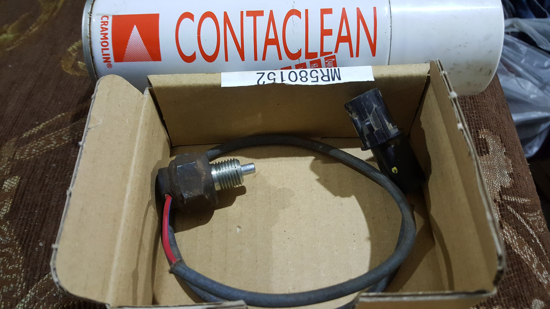

Далее, покупка этого датчика 2H/4H арт. MR580152 (понимал, что скорее всего, родной датчик живой, ломаться там нечему, но нежелание возвращаться к этой проблеме, взяло верх) В магазине предложили его за 2300р. Первоначальное желание купить, и поменять все пять датчиков, одним разом, улетучилось. Купил только проблемный. Через знакомого, обошелся 1700р. (Даже, эта цена, на мой взгляд, очень высокая, за этот механический концевик)
Повторный заезд на подъемник, снятие защиты, откручиваем задний кардан от редуктора (предварительно пометив) подвешиваем к кузову, четыре болта на поперечной балке (домкрат уже под ней) убрать провод массы с раздатки, опускаем раздатку… Сдуваем всю грязь воздухом (чтоб не насыпалось мусора в раздатку) Удалось выкрутить проблемный датчик (первый, по ходу движения) без снятия остальных. Ну, а дальше, нечего особо и рассказывать. Все в обратном порядке, со смазыванием болтов. Снятый датчик не прозванивался. Два пшика спец.средством, три нажатия на датчик, и "О, ЧУДО!" Он, снова, работает (как и предполагал) Пусть останется в запасе. Самый волнующий момент… Будет ли вибрация, после "щупанья" кардана… Вроде, нет. Или ооочень небольшая. Возможно, проявляется, после снятия-установки, благодаря небольшому люфту, в посадочных местах поперечной балки. Странное наблюдение… Это не та машина, где докапываешься до вибраций😄 Пытаешься понять, есть ли эта вибрация, но например, вечно дребезжащий бардачок, помогает забыть про все плохие мысли. Вскоре, я им займусь (бардачком)

По таблице (есть в первой ссылке, которую я выкладывал) ищем, какие датчики должны быть замкнуты, для каждого положения раздатки (Например, положение 4H-белый, черный датчики) Чтоб проверить отдельный датчик, находим фишку от него (маркируется цветом фишки) Один щуп мультиметра на контакт, внутри этой фишки (от датчика, а не ответную часть, т.е. ближняя к капоту), второй щуп мультиметра, на корпус раздатки
