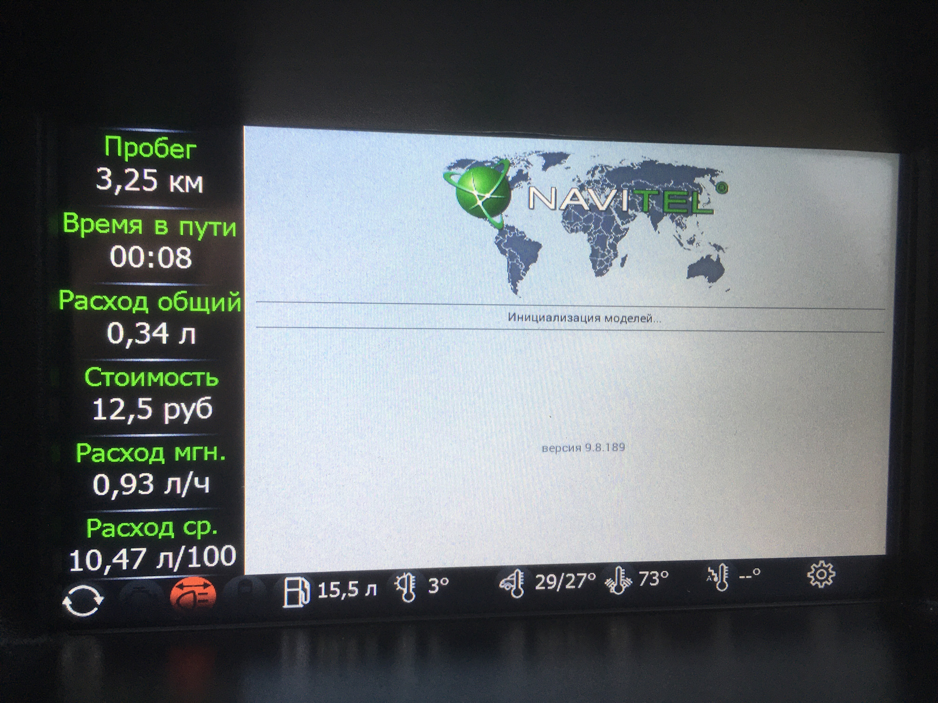

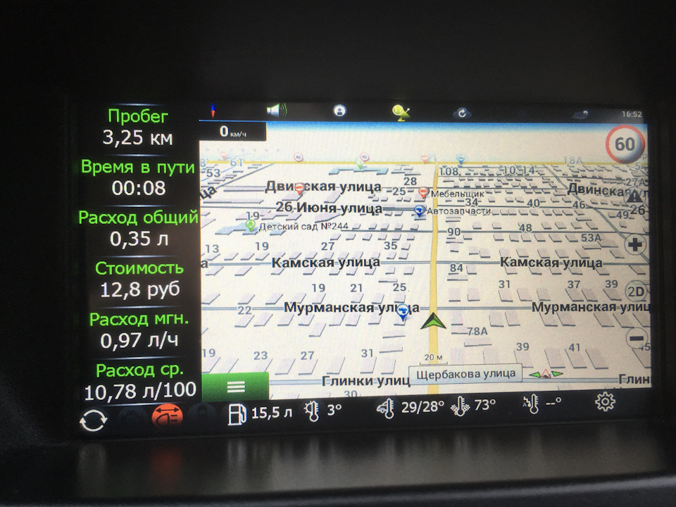

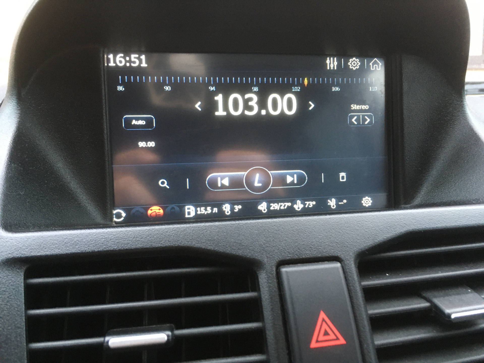

Всем привет!Очень давно хотел прошить свою ММС, но боялся испортить.И вот спустя 3 года я все же решился!)Оказалось все проще простого, кроме небольших деталей)Делал все в несколько этапов:
1.Прошил стартером
2.Прошил прошивкой для ММС с заводской навигацией
3.Прошил Can версия 1.23

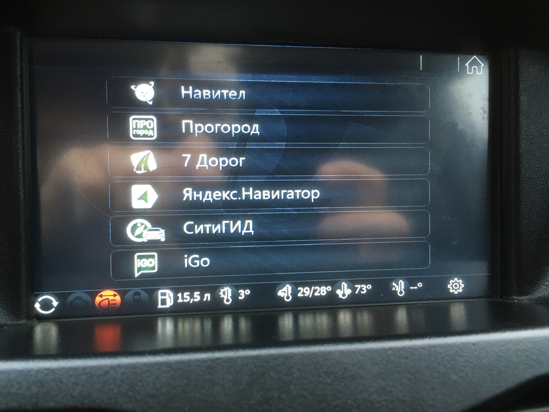

4.Установил Single menu
5.Установка Navitel штатный ситигид оказался работать
Результатом очень доволен, осталось полазить в настройках, изучить))

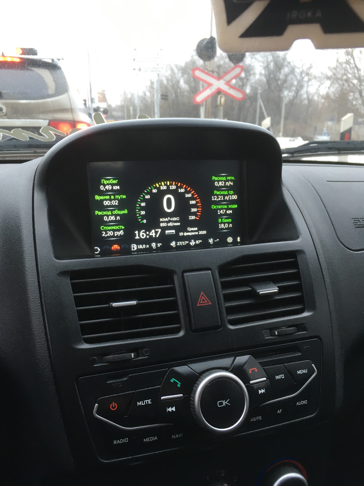

Сейчас такой маршрутник стоит.
Я не особо разбираюсь)я это все делал два дня)

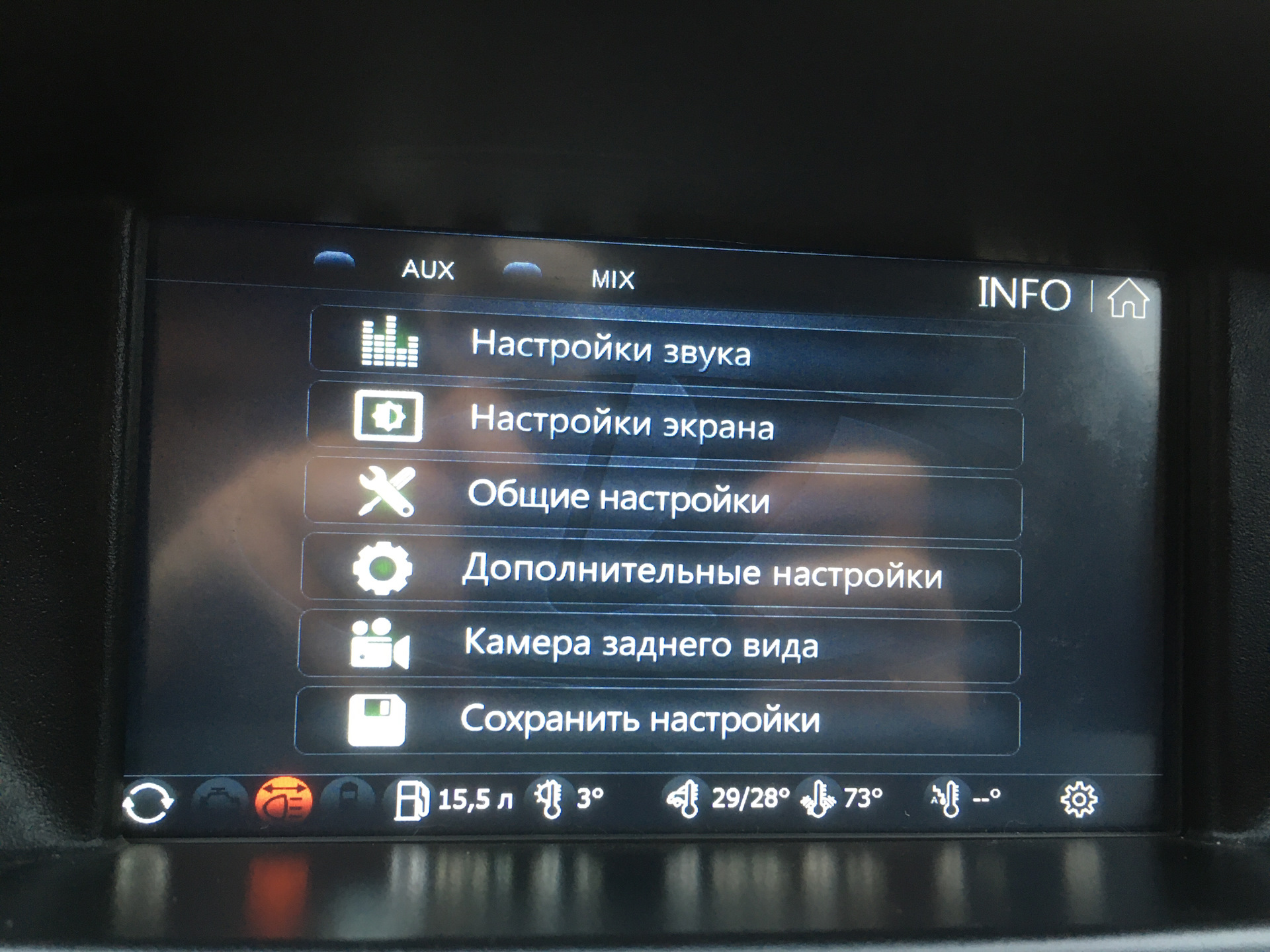

У меня после прошивки почему-то автоматически не срабатывают вентиляторы только в ручную, есть такие проблемы? У меня другое синг меню
Подскажи как установить навигатор)
Не, у меня все в порядке .Навигатор что бы работал нужно создать папку Navi и туда уже кидать папку с навигатором

В настройках посмотри при какой температуре они срабатывают. Если что можно отрегулировать

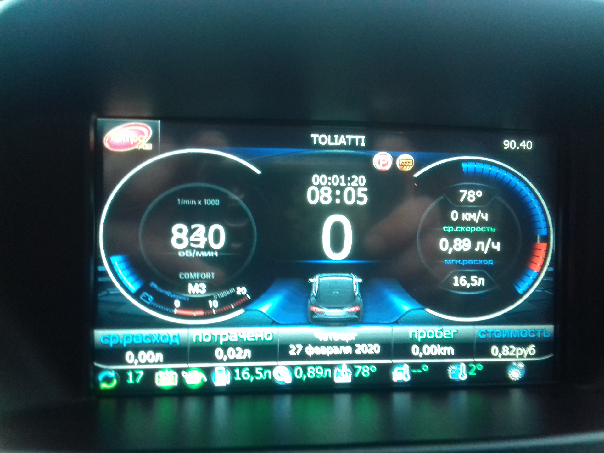

У меня такая стояла
а как её поставить?
Я скидывал маршрутник на сд карту и через настройки ммс устанавливаю на выбор.

vk.com/video-69519788_456239117
ACAB161
Ок, очень жду
vk.com/video-9530384_456239038
ACAB161
Ок, очень жду

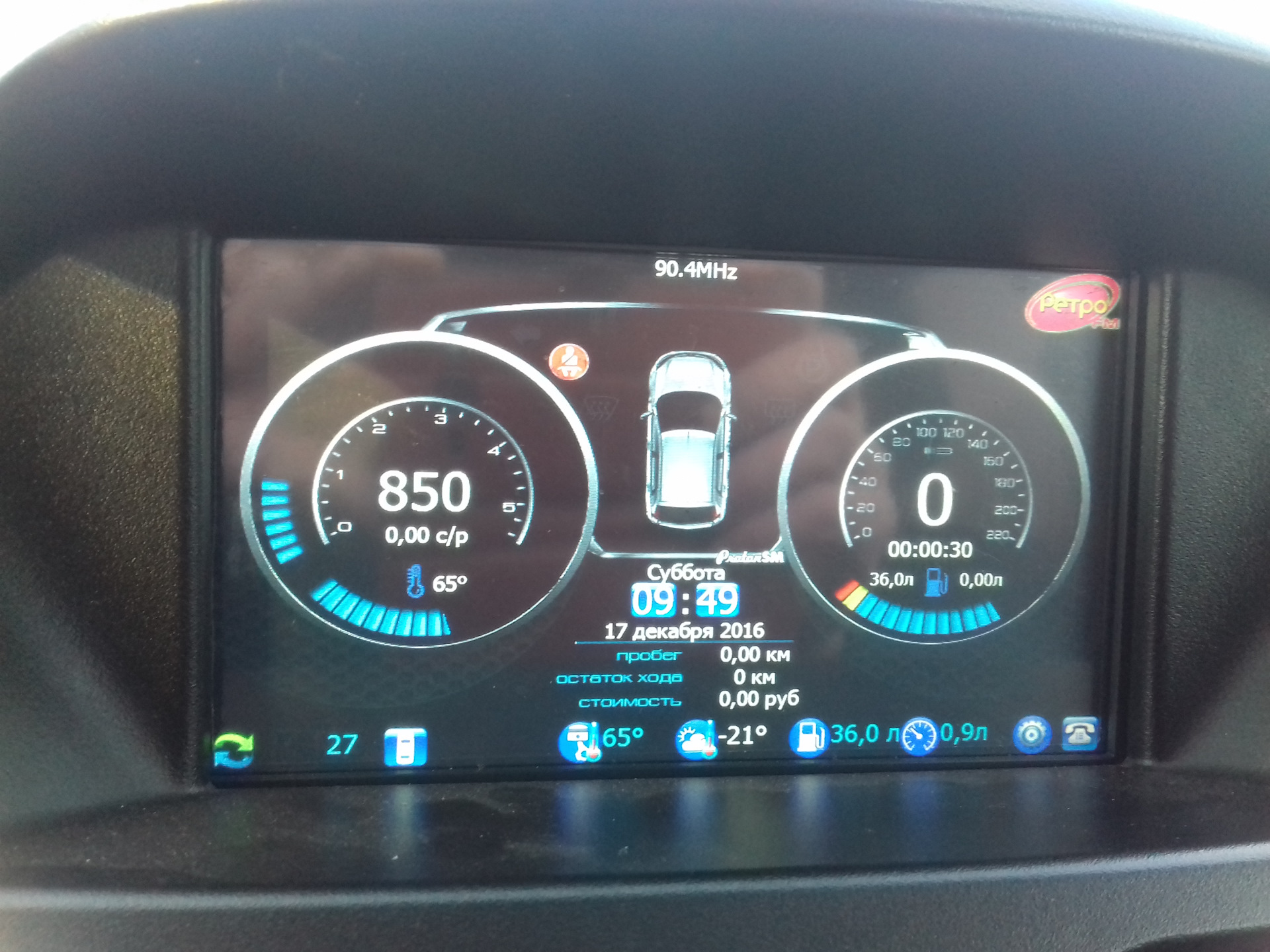

Эти ссылки для мк сингл меню.
ясно, у меня NM стоит, думал там тоже как то можно менять
А что сингл меню не поставил, она по лучше. По крайней мере мне больше нравится.
да как то привык уже к NM
Ну хозяин барин)))

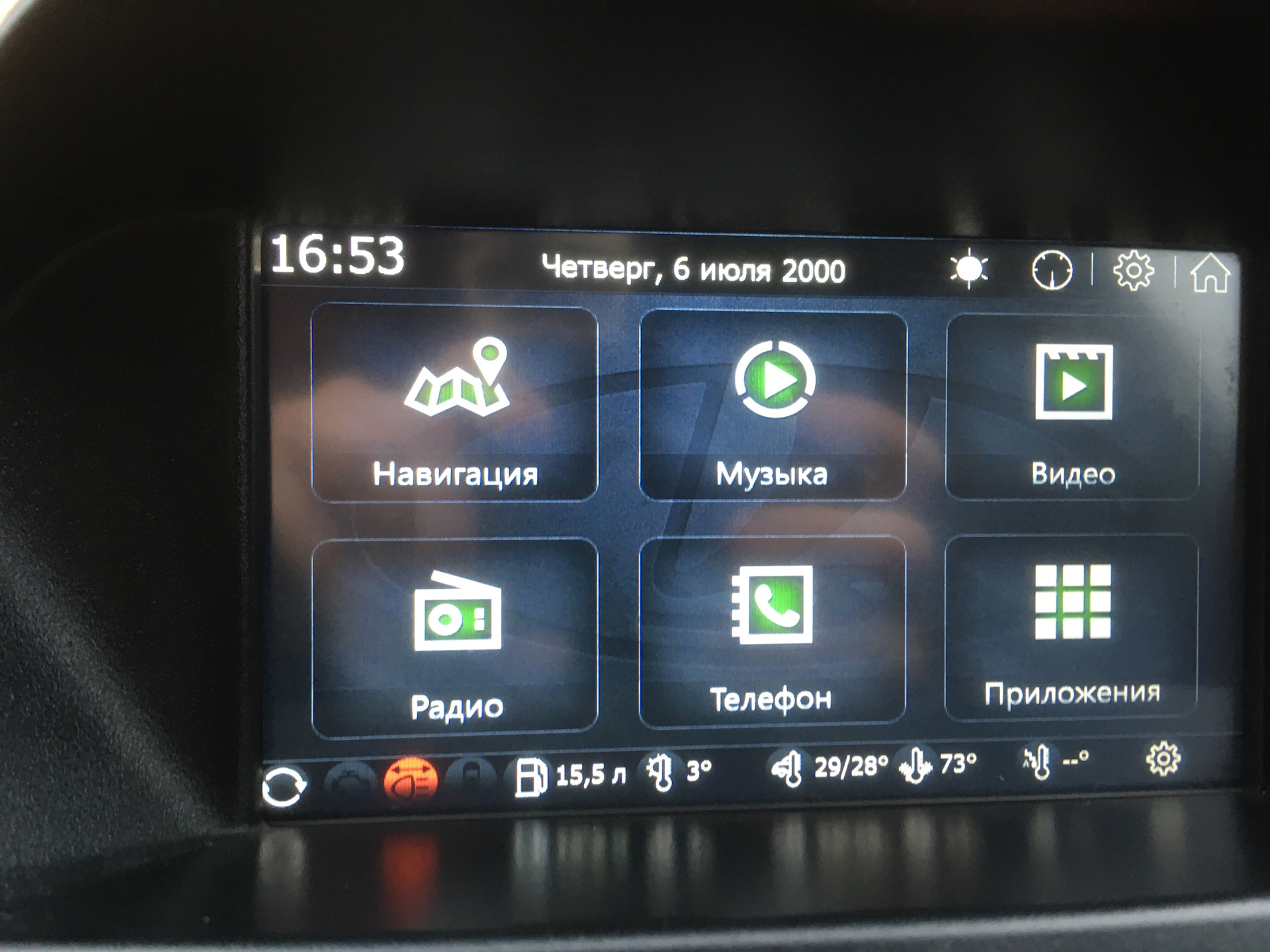

Кинь мою заставочку) будет по интереснее)
Спасибо)Я не умею)
Я тебя чуть позже научу)
Хорошо, спасибо)
Регистрируешься на 4pda качаешь этот арахив и ставишь вместо своей меню и все
4pda.ru/forum/dl/post/177…7458/CAR+P+02.11.2019.rar
