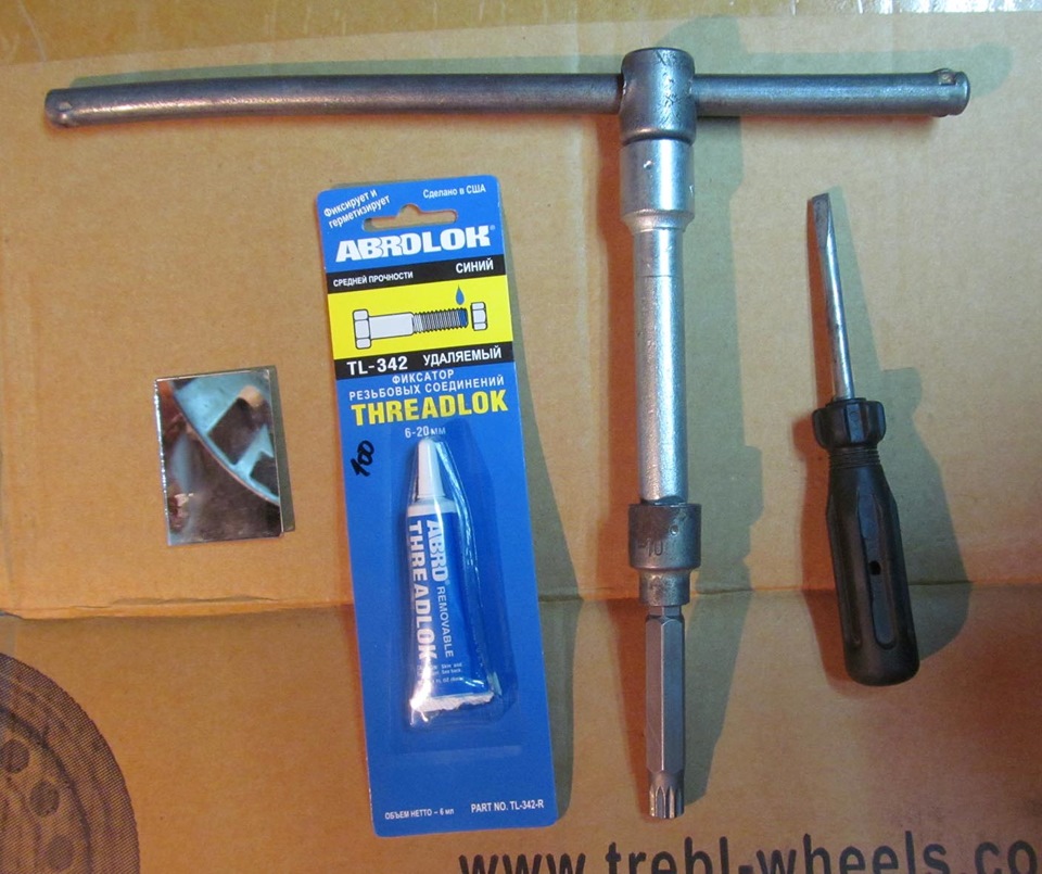

Что надо.
1. Сам руль.
2. Инструмент:отвёртка плоская (средняя), вороток, зеркальце, тонкий маркер, источник света.
Пришлось приобрести:

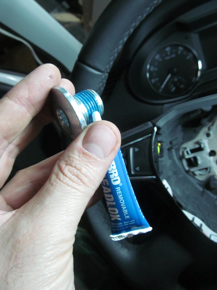

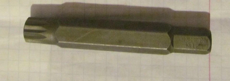

биту Сплайн М12 (многолучевая), люди пишут, что подходит Торкс Т55.
Фиксирующий герметик типа Локтайт, попался Абро. (синий — разъёмный, красный неразъёмный). Есть мнения, что старый можно откручивать- закручиваь 3 раза.

8 .Нанести несколько капель резьбового фиксатора на болт
и закрутить его. Затянуть .(М = 50 ± 10 Нм (octavia-skoda.narod.ru/osnova/2-60o7.html ) . Туго.

Сегодня поставил себе 3х спицевый. Когда затягивал гайку динамометрическим ключиком то мне показалось если я буду доворачивать на 90Нм как у тебя написано — то сорву реально гайку, 90 — это очень много, я на 70Нм решил остановиться т.к. на 60 уже было очень не дурно и решил не эксперементировать выше 70ти . так что лучше не пиши того чего сам точно не знаешь! Я подсмотрел в гугле на старой А5 момент затяжки вообще 50Нм. Теперь вот очкую т.к. походу перетянул я гайку ого го как (.
Проверил . Согласен, много . Цифру 90 Н*м нашёл на каком — то сайте. Проверить не смог, из-за отсутствия ключа. В сети тоже разброс 31,4–51 (automn.ru/skoda-octavia/s…m_id-3292.m_id2-4040.html) и 50 ± 10 (octavia-skoda.narod.ru/osnova/2-60o7.html), правда на А5.
Исправлю. Спасибо за корректировку.
