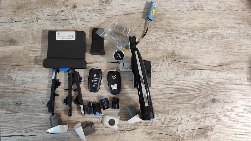

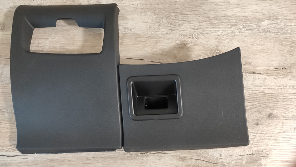

Итак посмотрим что же у нас пришло:

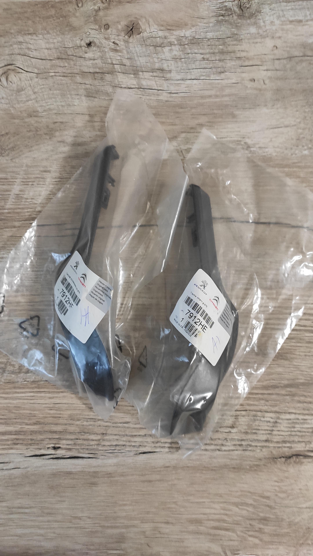

1. Накладки на петли капота
2. Подкапотные мыши от C4 Sedan

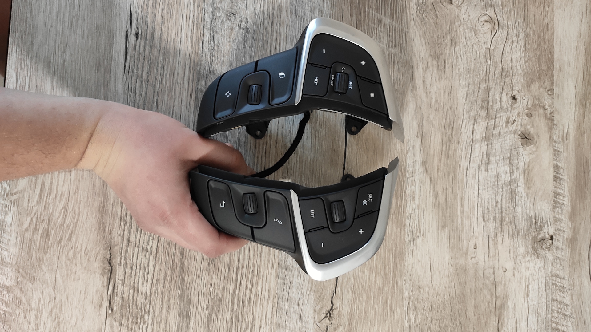

3. Блок кнопок мультируля с "бубной"

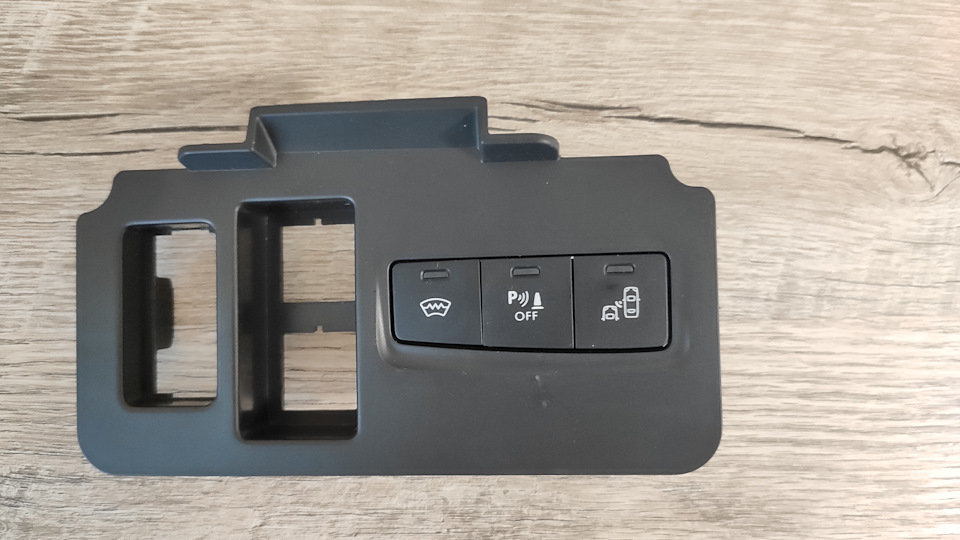

Тизер №1:
Тизер №2:

Какой до этого блок кнопок у тебя был?
Неплохо так по ништякам
А сколько стоит блок кнопок руля и нужно ли что то особенное, чтобы его установить если изначально его не было?
Новые 3200₽
Нужно умение снять подушку безопасности без прокола руля, но об этом есть инструкция. И лексией прошить тип руля с полными кнопками.
Спасибо!
SHKoderik
Новые 3200₽
Ты прошил? Что из этого вышло?
Регулировка яркости на левой стороне работает ?
Каким цветом горит подсветка кнопок?
Ничего сложного в прошивке нет.
Да, регулируется левой крутилкой нижней.
А цвет свечения кнопок не зависит от прошивки. Штатно все кнопки руля в С4В7, в С4В73 и в DS4, где они одинаковые, всегда рыжие. Я себе сделал белыми, но тут нужна не прошивка, а паяльник.
Вот и мне нужны белые
Какие диоды использовал?
Из экрана RD5 тип С выпаивал из донорской приборки тоже

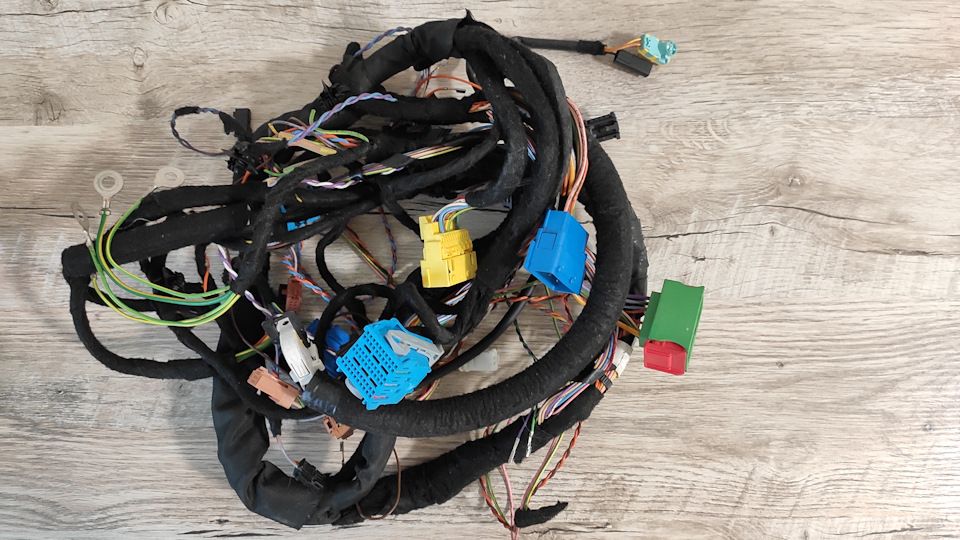

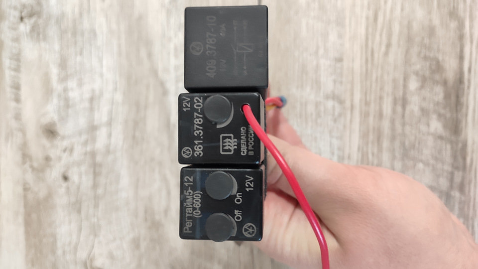

Ценный груз, жду подробности с подогревом ветрового.
Обращайся. Всегда помогу чем могу!
Удачного пользования
Олег, а для обогрева лобача нужно бсм новый?
АВ-1, АВ-2, Z-05, Z-06 точно подойдут. Другие смотреть надо
