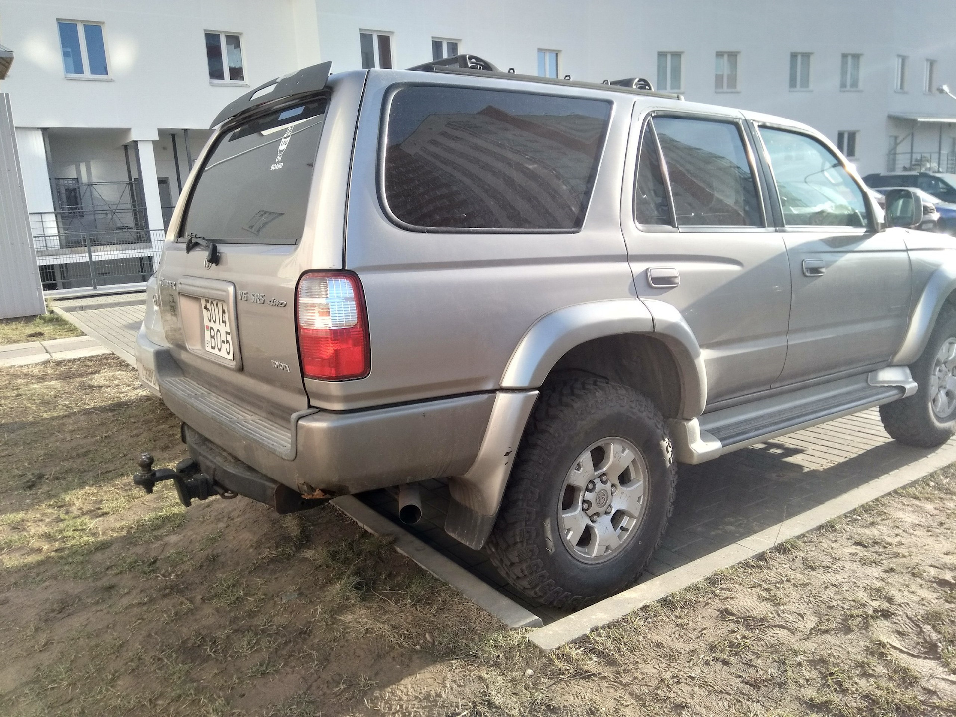

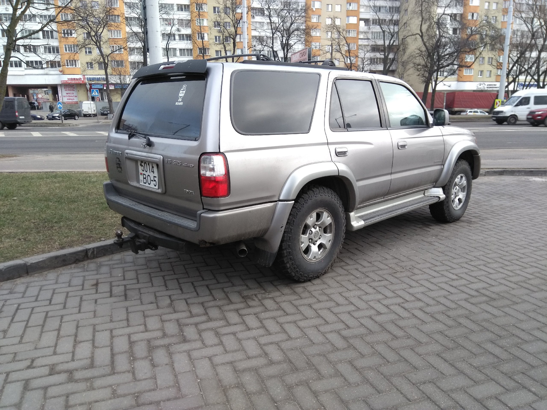

Поводом для лифта был облом одного витка пружины и пробой пневмоподушки, доблестно отслужившей полтора года.
Сначала я попробовал поставить пружины, которые достались от предыдущего владельца. Получилось ниже, чем было, и удар мостом по раме на каждой неровности. Так оставлять было нельзя, к тому же, буквально на следующий день предстоит поездка в Карпаты.
На скорую руку были заказаны:
Задние амортизаторы от Toyota Land Cruiser 80 — KYB 345010 (оригинальный номер 48531-69486)
Задние пружины РИФ для Toyota Land Cruiser Prado 90 "Лифт 5 см +200 кг"
Амортизаторы обошлись в 75$ за пару, пружины 100$. Работа по замене — 50$. Думаю вполне бюджетно с учётом того, что всё новое.

И как этот комплект по жесткости по сравнению с тем, что стояло до этого?
Особой разницы не заметил, но я просто никогда не ездил на мягких пружинах с лифтом, может я привык к жёсткости. Как пружины просядут — поставлю в них пневмоподушки, тогда станет мягче.
