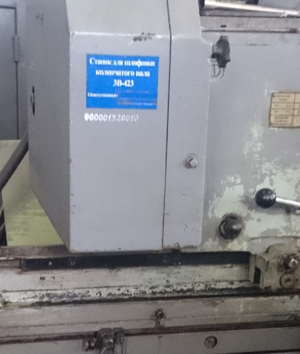

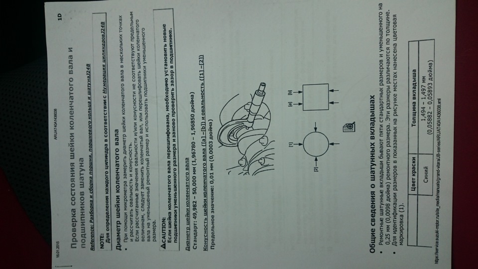

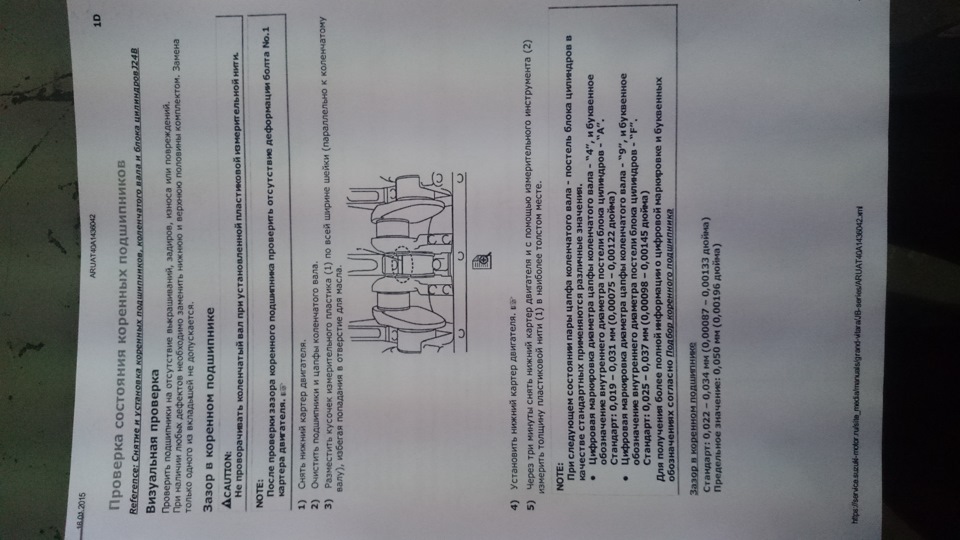

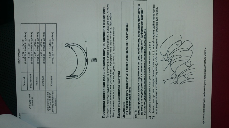

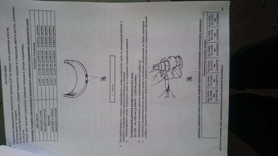

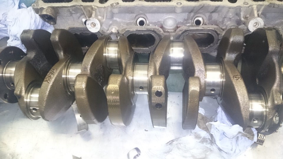

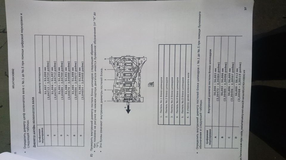

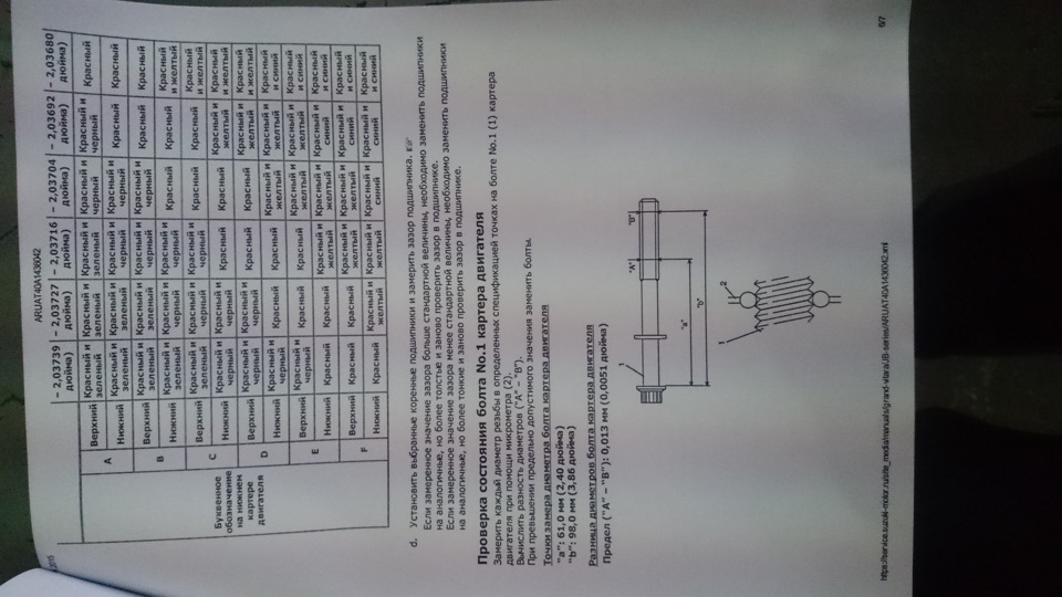

Как ранее, я описывал www.drive2.ru/l/5076181/, www.drive2.ru/l/5448475/ проблему, после вскрытия ДВС потребовалась шлифовка коленчетого вала.
Процесс работы был возложен на специализированные руки.
Решил изложить рабочую информацию по его шлифовке. Надеюсь кому-то пригодится.
Запчасти на фото: Z0070
Запчасти на фото: 1436012
Запчасти на фото: 1436008
Запчасти на фото: 982049

Пригодилось… но вкладышей не найти по наличию. Собрал на тайхо. Зазоры в допускаю. С мануалом на этот мотор вообще туго
Ну и га*** этот мотор. Сижу таблички теперь смотрю. Какие вкладыши всё таки брать

Не дай бог кому пригодится!Но ты знаешь, это может облегчить поиски (мне понадобилось 2 дня) мануалов для шлифовщика которому кровь из носа нужны были ремонтные размеры.
