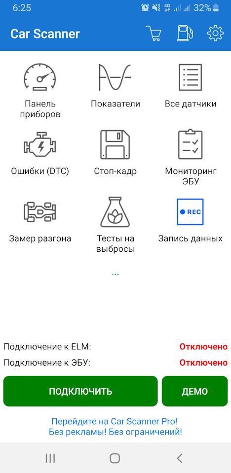

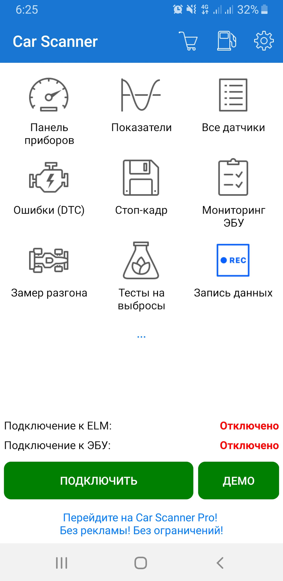

Добрый день, Я EML 327 подключаю не видит ABS, но лампа горит, какой прогой сбросили ошибку? Спасибо
Car Scaner
Понятно, это по функции мониторинг ЭБУ.
Ошибки
Понятно, а то свой сканер по проге подключаю, она не видет ABS, только пропуски зажигания 2 цилиндра видит, не могу разобраться в чем дело, прога не про.версии может из-за этого.
