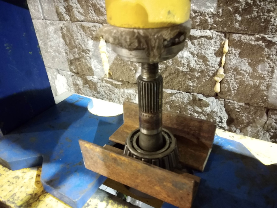

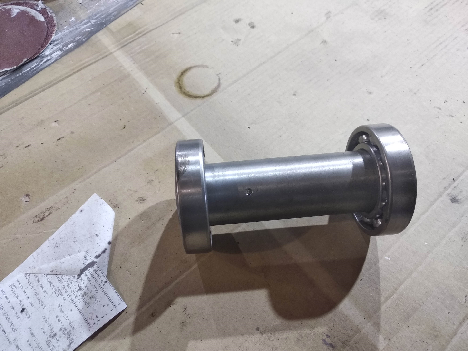

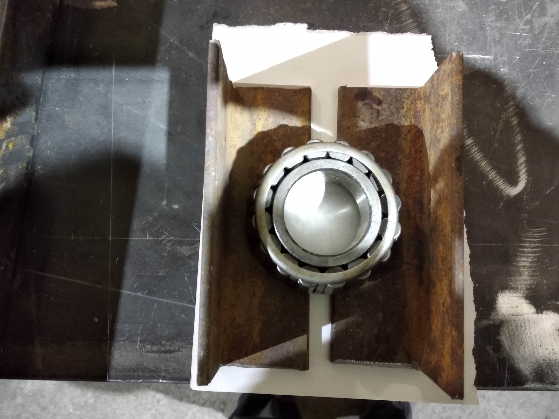

Соорудил "оправки" для снятия большого подшипника с морковки.
www.drive2.ru/c/550798701740688453/

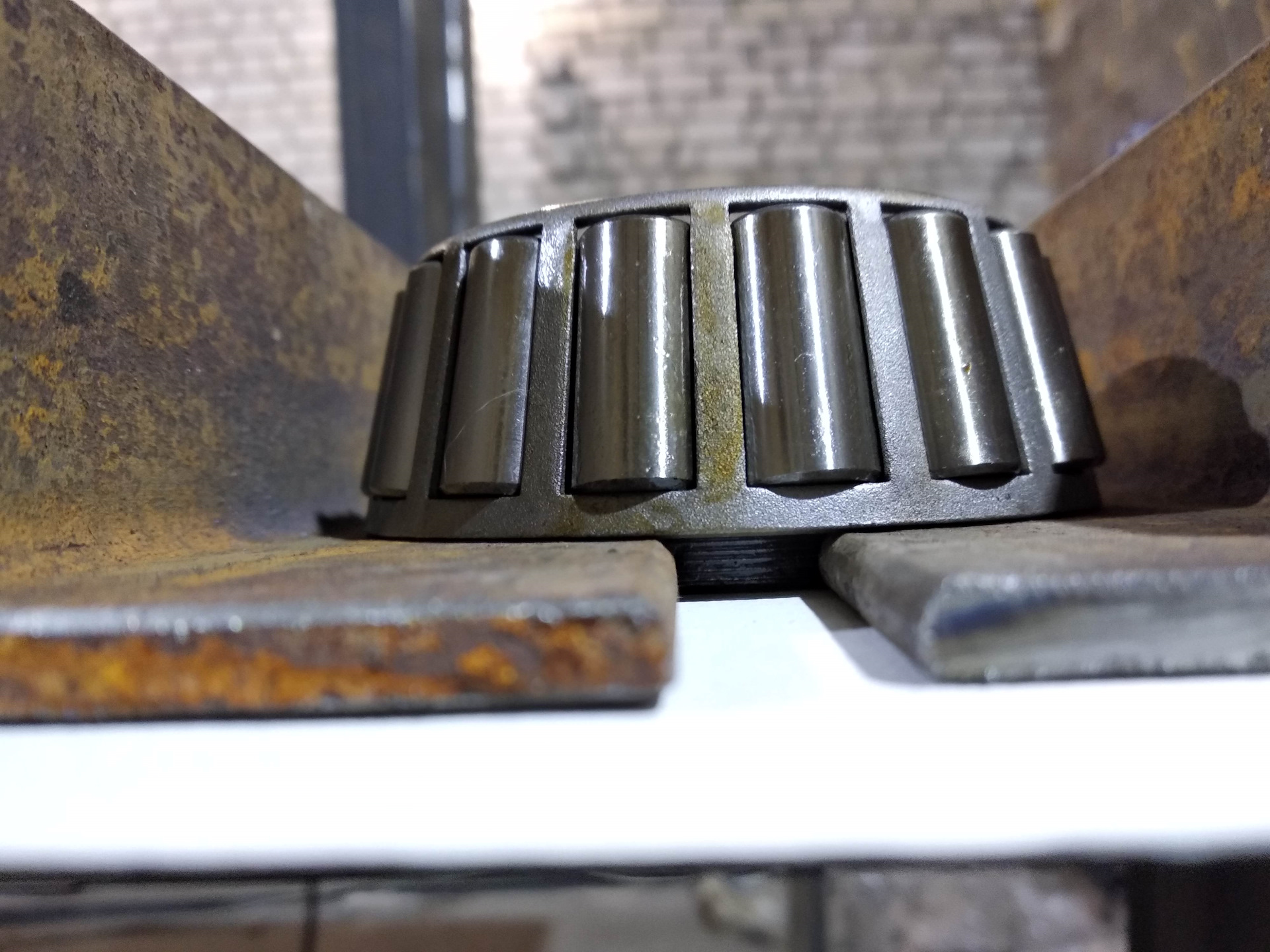

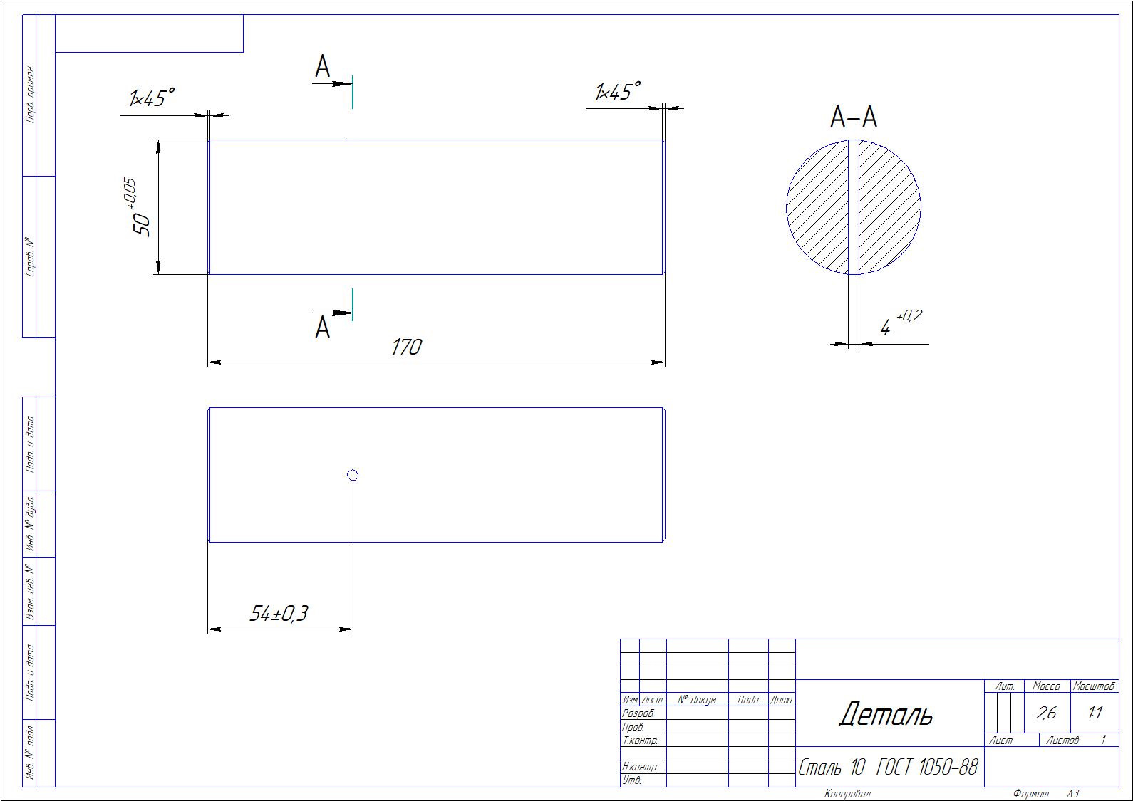

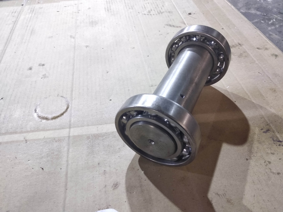

Выточил за деньги вот такую штуку для измерения расстояния от места посадки наружного кольца большого подшипника до оси заднего моста.

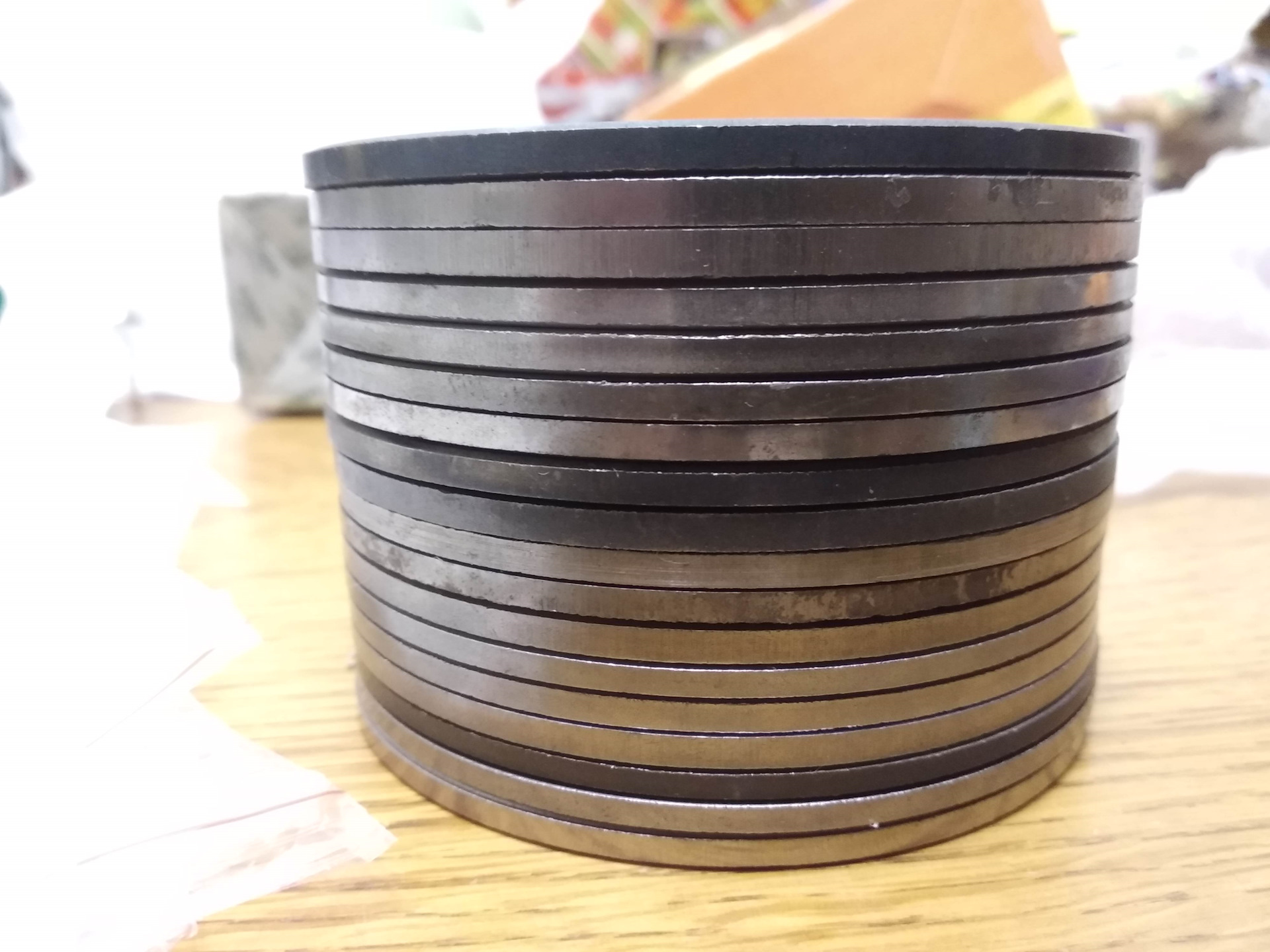

Накупил кучу регулировочных колец на Автопитер.ру, все промерил микрометром, записал в тот же блокнотик реальные размеры колец, а они гуляли. То ли не то мне прислали, то ли сами кольца кривые, кое где они были сами по себе с разной толщиной в разных местах. Но подобный набор из 18ти колец мне обошелся примерно в 2000р. Можно было купить гоотовый промаркированный комппллект у ИжТехно за 4000р, может там было бы всё поровнее? Хз. Решил немного сэкономить.

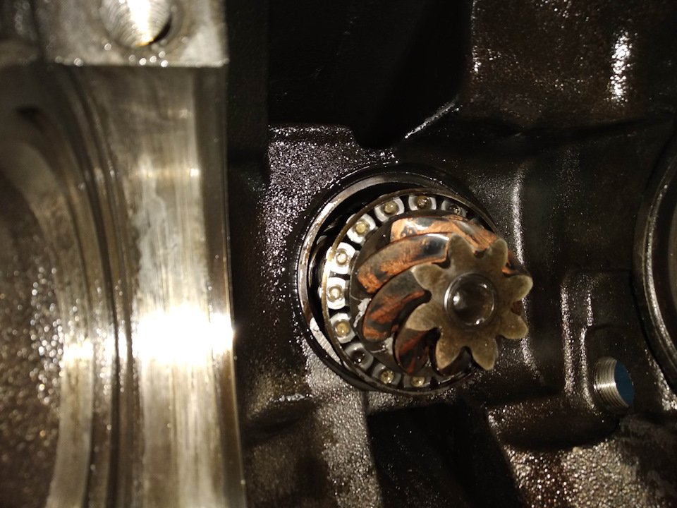

Для начала слил масло. Слилась какая-то субстанция цвета дёгтя. Прополоскал картер бензинчиком, закачав пару шприцев и включив на полминутки передачу с вывешенным колесом.

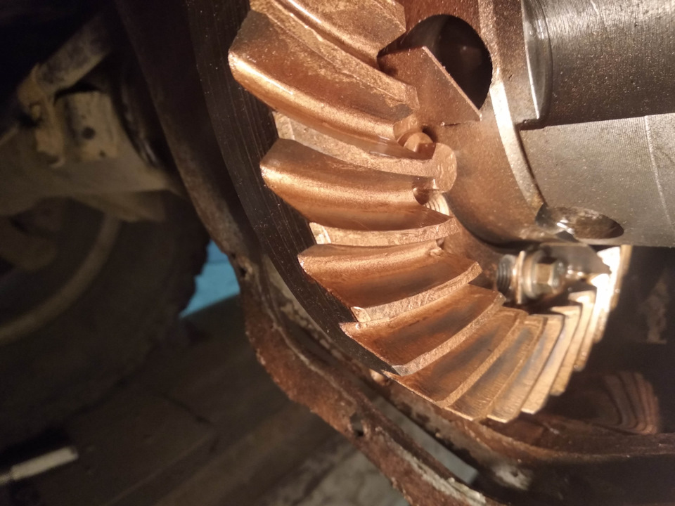

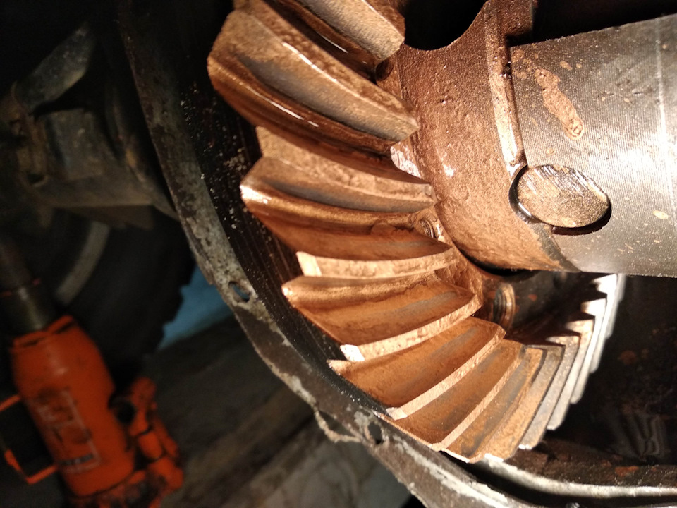

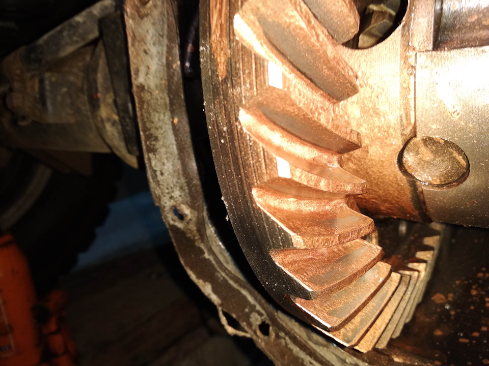

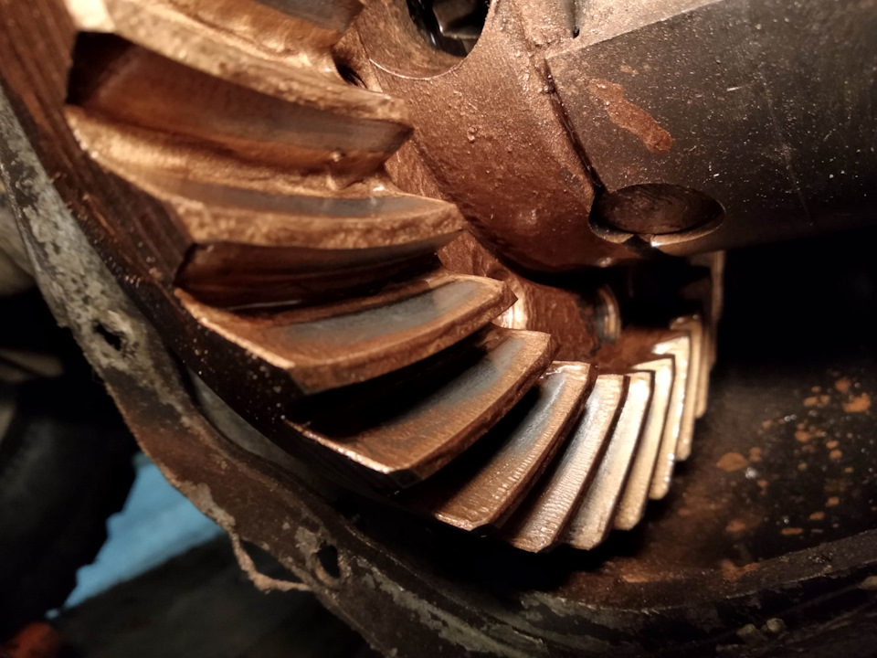

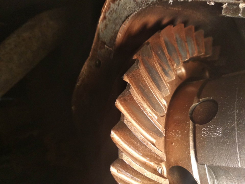

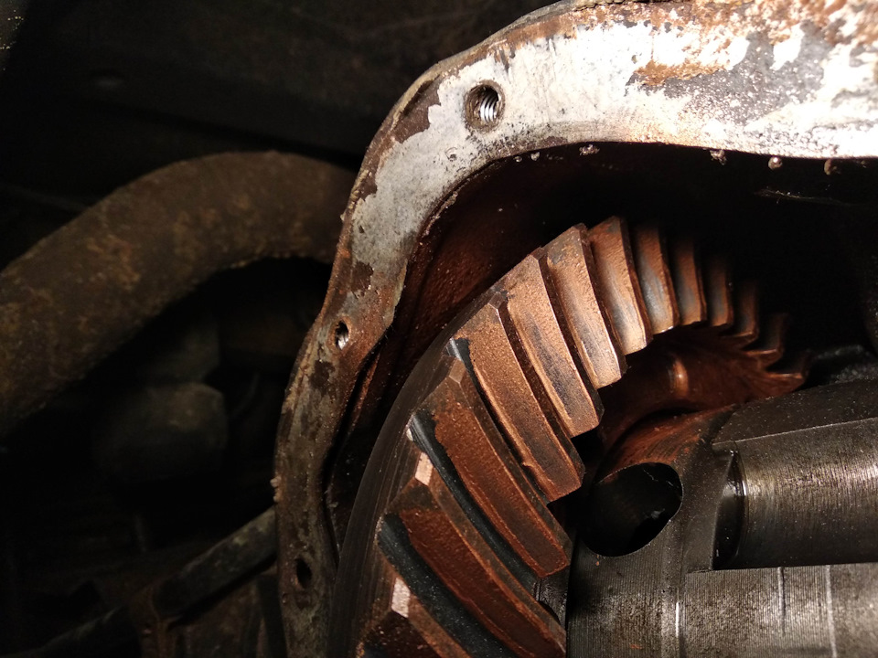

Контрольно посмотрел пятно контакта с помощью медного спрея. Был еще босяцкий вариант пользоваться губной помадой, но помады мне не хватило бы, а тут всё видно, да и сам по себе спрей есть смазка, можно не смывать (Наверно. Я не смывал). Пятно как будто не очень, далеко от книжных идеалов, но при движении вперед пара работала тихо, а при торможении двигателем немного "троллейбусила".
Пятна контакта почему-то разнесены по разным краям зуба, как на картинках с гипоидными передачами. Но у нас же не гипоид?

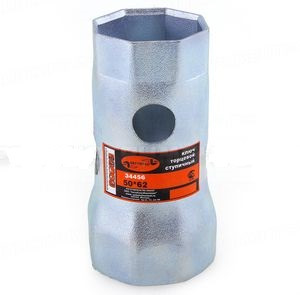

Снимаем всё. Всё, это задний конец кардана, откручиваем фланец заднего моста, вынимаем полуоси, откручиваем крышку корпуса моста, закручиваем регулировочную гайку, откручиваем бугели, вынимаем дифференциал с ведомой шестерней, ведущую шестерню.
И напоследок выбиваем наружное кольцо большого подшипника. Теперь всё разобрано, можно собирать.

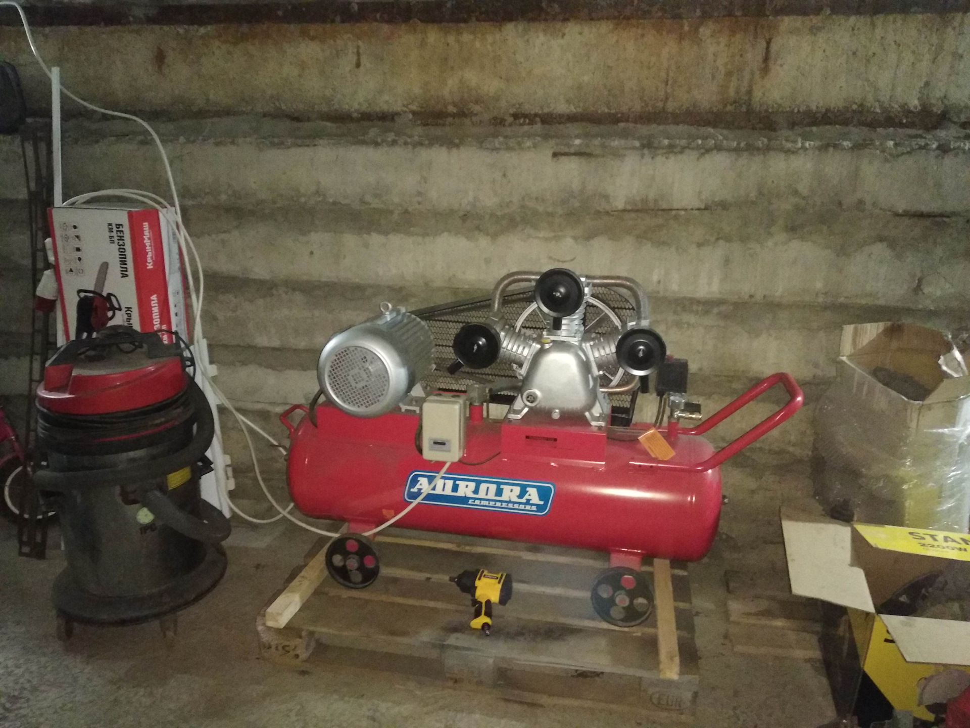

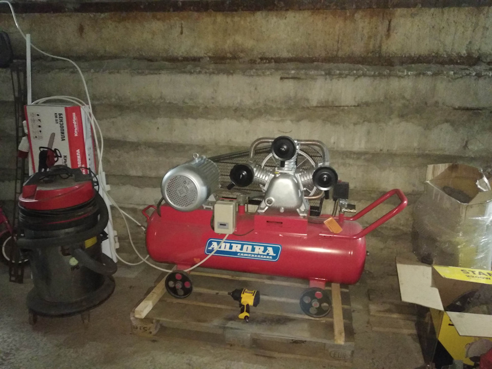

Здорово помог мне в разборке-сборке компрессор с пневмогайковертом. Откручивал всё на раз. Даже в конце тестово открутил-закрутил гайку стремянки. Так, ради испытания. Открутилась легко.
Сначала я решил перекрутить ведомую шестерню на диффе. Она сложно насаживается-снимается. Сперва я её подтянул четырьмя болтами, но остальные болты не желали лезть в дырки. Пришлось тогда постепенно закручивать все десять болтов. Только так мне удалось всё собрать. При протяжке динамометрическим ключом один болт остался без резьбы. Я его закрутил пока без гровера, чтобы он резьбой поглубже залез в шестерню. Потом поменяю, наверно. По идее, максимум, придется бугель снять. А может и этого не придется делать.
По итогам измерений и вычислений у меня вышло то же кольцо, что и стояло в мосту с завода. Но изначально пятно-то было не очень. И даже очень не очень. Да и тут при подсборке оно как-то смещено к центру, к оси моста.
Решил на пробу поставить кольцо на морковку потоньше. Поменял, тоньше на 0.1 примерно поставил. Пятно, вроде, получше, но как-то не фонтан. Тут я что-то впал в уныние. Да и это кольцо подшипника сложно заколачивается. Оставил так.

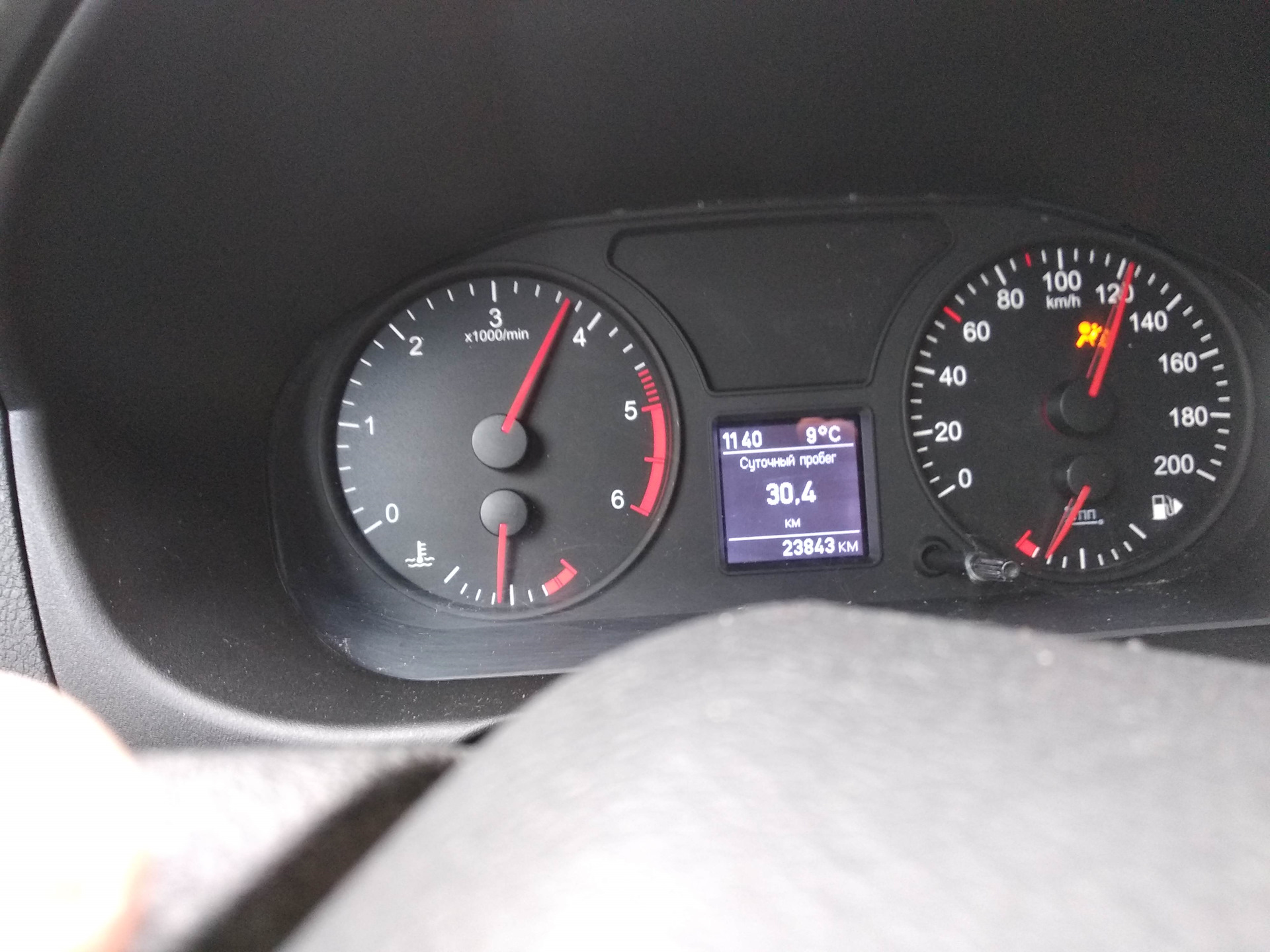

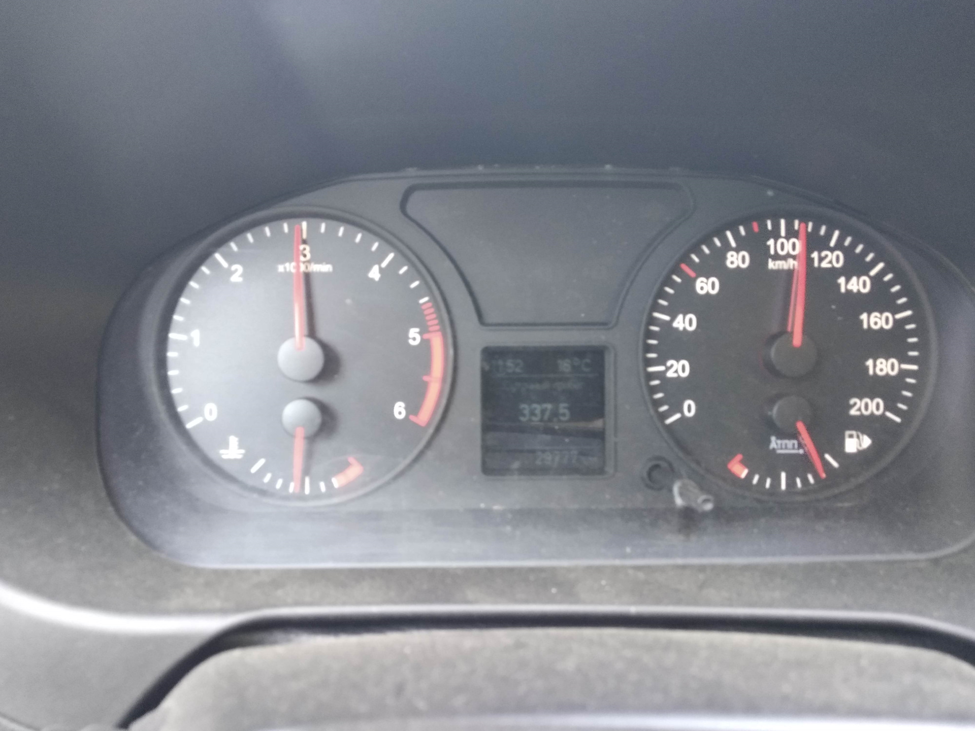

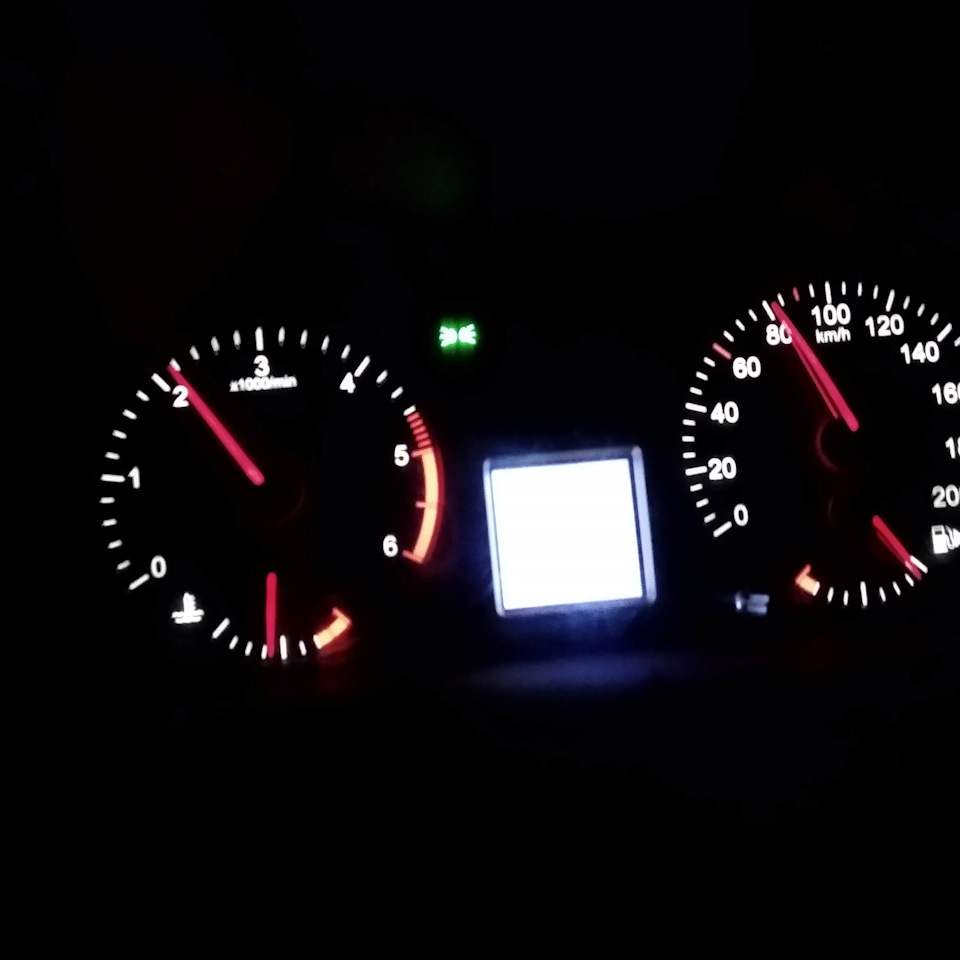

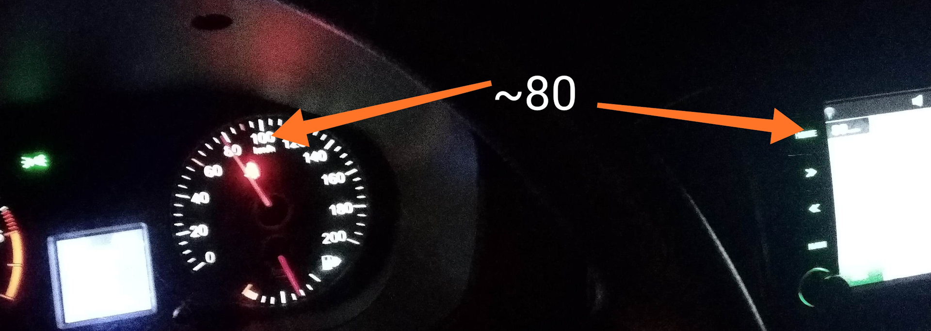

Как итог у меня теперь на пятой передаче на 80кмч всего 2000оборотов. Скорость спидометра как будто совпадает с ГПС. Откуда приборка берет скорость? Я думал надо будет городить электронную шестеренку, а тут вроде как всё совпало. Неужто с зубчатых дисков АБС берут скорость? Ну и правильно, нех городить систему с датчиками на раздатке. Измерение показателей на конце такой системы мне видится более правильным.
Надо попробовать разогнаться до 130как на заглавной фотке и тогда станет понятно, надо ли мудрить со спидометром.
Пара не шумит, слегка даёт о себе знать при торможении двигателем от 80ти до 70ти кмч, в остальное время молчит. Может, приработается? Но и так, считаю, результат неплохой.

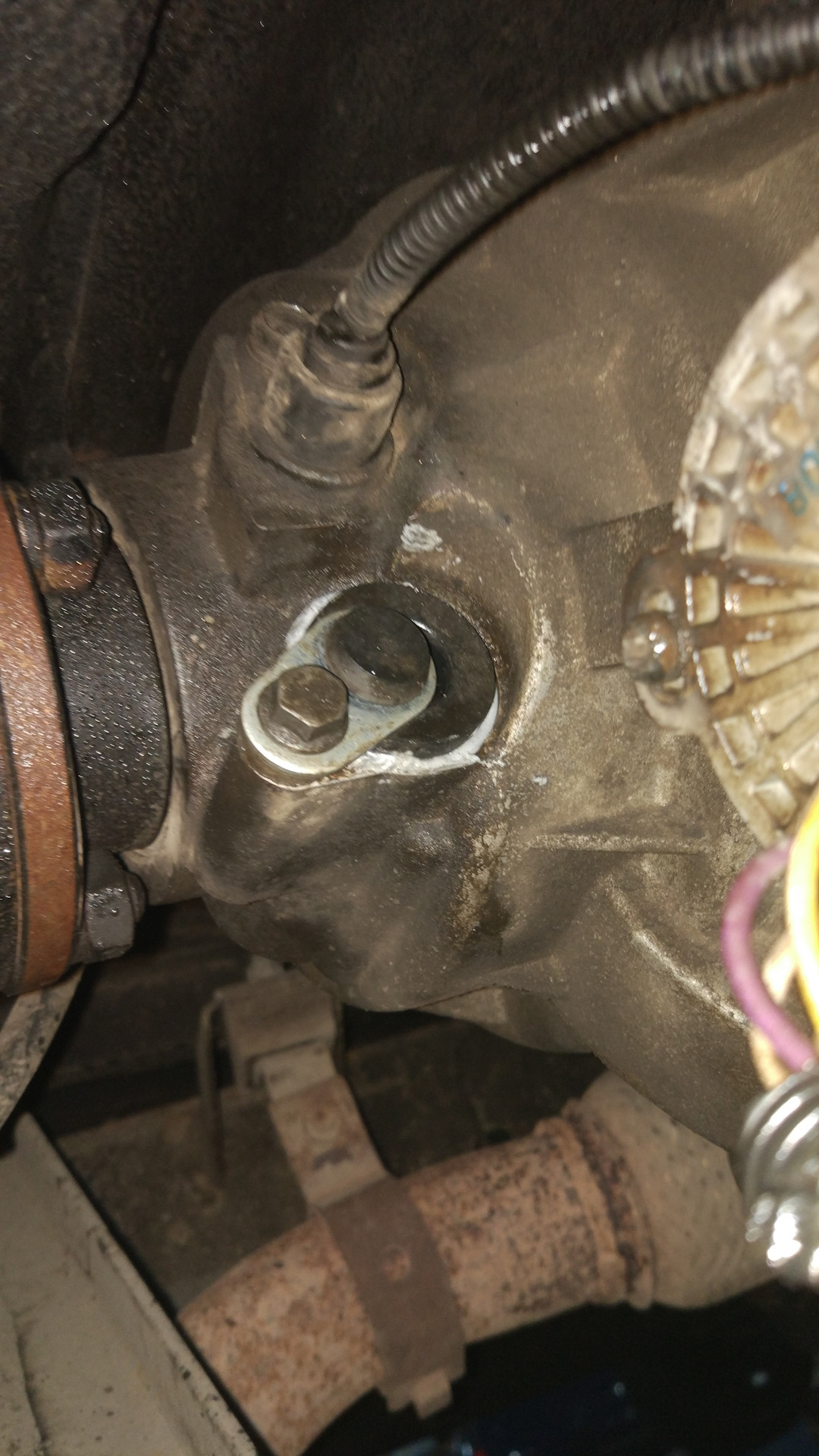

На длительных выходных еще раз залез в задний мост, заменил сорванный болт крепления ГП, провернул шестерню на диффе (лопатки не смотрели в дырки), уменьшил кольцо под морковкой для смещения пятна наружу и для выставления зазора между шестернями тоже уменьшил кольцо, судя по индикатору шестерни у меня после установки по тактильным ощущения были зажаты, вышло так, что пришлось обе отодвинуть друг от друга.

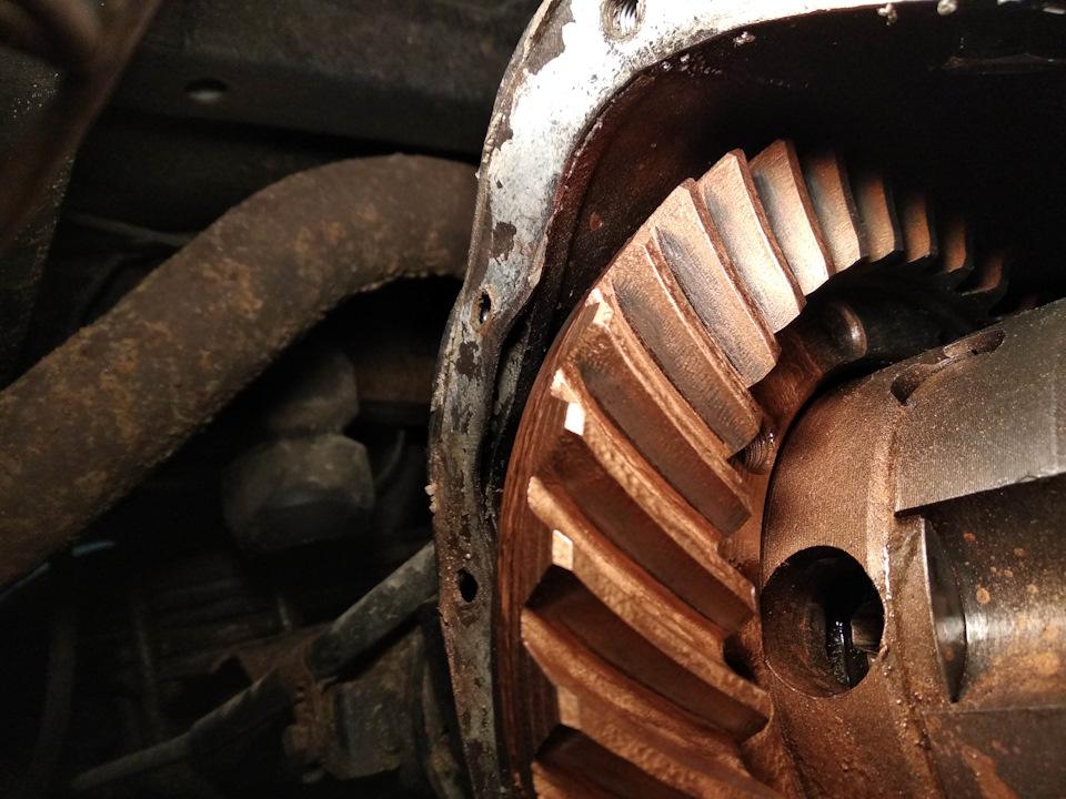

Теперь стало вот так:
Передний ход. Пятно не идеальное, видимо я "угадал" и поставил в задний мост шестерни с заднего моста, хотел с переднего, типа меньше износ.
Задний ход.

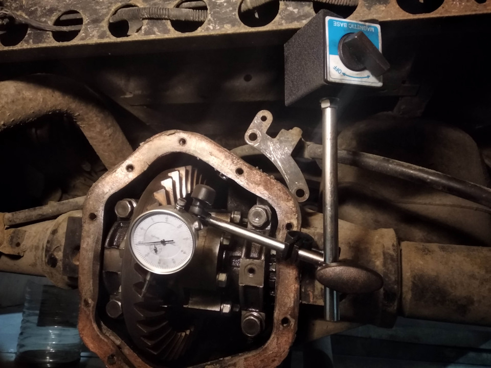

Момент измерения бокового зазора в шестернях. Получилось в итоге 0.20мм.

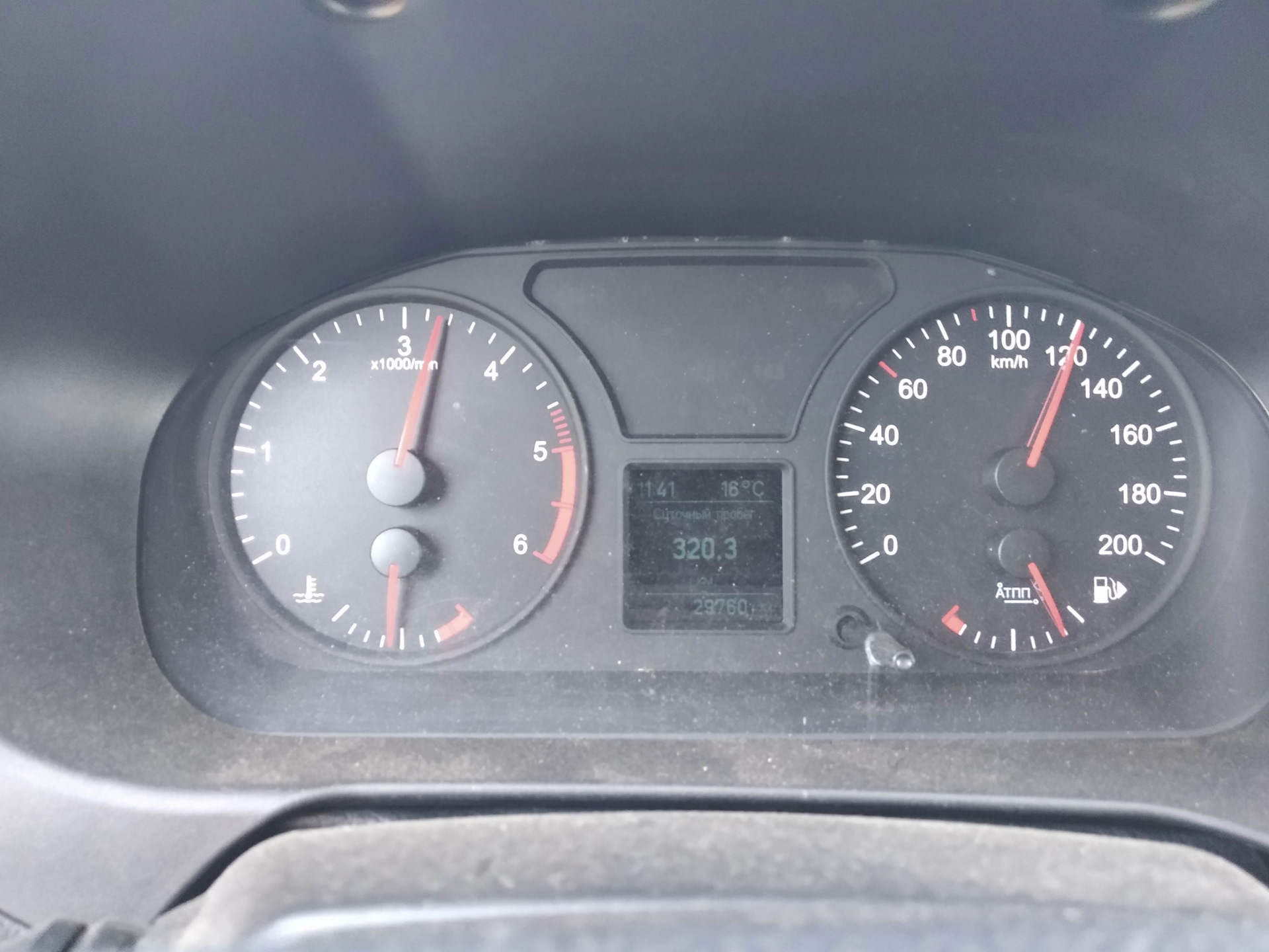

Вот, прокатился по трассе, для сравнения, на 3000 оборотов теперь выходят 110кмч:
А 120 кмч имеют чуть больше 3000оборотов, несколько меньше, чем с парами 4.6, хотя я ожидал большего уменьшения оборотов двигателя.

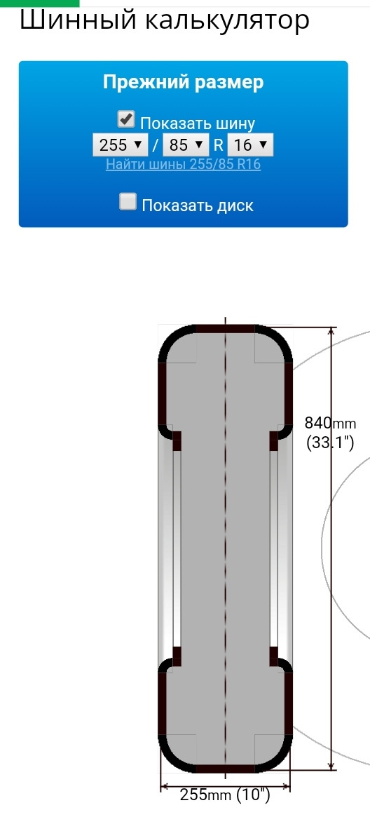

Пары 4,625 + колеса 32' по передаточным отношениям получается то же самое, что стоковые 29' + пары 4,11.
Только бонусом еще получаешь дорожный просвет.
Ну и внешний вид, если кому важно.
Я и на 255-85-16 ездил с 4.11, мне всё нравилось.
А сейчас всё это под запретом.
Тем более непонятно зачем сейчас завод ставит 4.6 с милимисечными колесами.

12 лет отъездил с парами 4.11, в том числе на колесах 255-85-16 (33), в том числе с прицепом, груженым пластиковыми окнами, и не знал никаких таких проблем. Так и то на трассе искал шестую передачу. А с парами в городе приходится постоянно ездить на пятой, а трогаться со второй и далее переключать через одну.

Вопрос не по теме: автор пишет про трёх детей, поэтому случаю возникает вопрос, как отключить переднюю подушку безопасности?
Ну так скорость сейчас берётся с датчиков АБС, это давно уже.Вы разве не видели, что с коробки с раздаткой уже проводов нет?
На раздатке у выходного вала, как раз, стоит какой-то датчик с проводом. Правда, пишут, что это для самой раздатки, чтобы она не включила что не надо на ходу.
Этот провод идёт к активатору(моторчику)переключения
У меня вот так выглядит зад рк. Один датчик и одна заглушка. Это значит, скорость на приборку берется с колес (АБС)?

Самостоятельно менял дифференциал и делал примерные вычисления регулироврчного кольца (пара оставалась той же). Установил, посмотрел пятно контакта — получилось как в книжках (с родным кольцом пятно выглядело хуже). В итоге по началу шума не прибавилось, а через некоторое время пара шуметь стала больше — видимо пара притерлась, приработалась на новом месте. Наверное всё же с кольцом не угадал.
Поменяй масло после притирки и как раз можно глянуть на след по зубьям как притерлись. Если пары из магазина — то возможно (99% -метал Г-но). Только менять или покупать снятые с Патров штатные!
Сейчас времени нет заниматься, так как полностью погружен в работу и строительство гаража, поэтому так и езжу. Пары родные, я их не менял, менял только диф. Если сложится, то летом займусь.
Sokoll-65

Вот кстати пример установки
www.drive2.ru/l/553157703938083606/
Читал! Я как раз взял в закладки! Только по размеру ключа не дополнял — у нас на "55", а для Газелячих нужен на "62" (почему у автора 50/62?) Тут надо уточнить или шайбы двух размеров.
Так это ключ двойной.С одной стороны 50 с другой 62 )))
А-а-а-а! А теперь меня смутные сомнения : — у Газельки какие колёсики, а наши Тапки под 40кг выдержат эти гайки ? А?
Так-то газели возят по паспорту 1.5т, а в реале до четырёх.

Молодец что своими руками, я тоже не очень то доверяю ОД. и сервисам, первый Патрик 13 года 6 лет исключительно обслуживал сам. А то пригнал им на 0 то.он на подъемнике провисел часа4 я видел чере большое окно, типа там что-то делали .я им тогда сказал что больше вы мою машину здесь не увидите. И ничего 118 т.км.отмотал полет норм
У меня 19 года, раздатка даймос, датчик скорости в ней.
Всё правильно сделал, я свои пары поменял через почти сразу после покупки, ездить было не возможно.
У меня на раздатке тоже есть датчик, но пишут, при оборудовании машины АБС и ЕСП скорость берется с колес, поэтому я пока надеюсь, хотя кнопки ЕСП у меня нет и её работу я не замечал, но на диагностике АБС есть пунктики "Скорость ПП, ПЛ, ЗП, ЗЛ колес". Машину брал с рук, поэтому 100% ясности пока нет.
с середины 2017 года патриоты оснащенные абс и есп считают скорость по датчикам абс.
У меня на диагностике АБС есть пунктики "Скорость ПП, ПЛ, ЗП, ЗЛ колес", но и на раздатке есть какой-то датчик. В то время как кнопки ЕСП нет, поэтому я пока не очень уверен, но слышал об этом и надежда есть.
На любой машине с АБС есть эти "Скорость ПП, ПЛ, ЗП, ЗЛ колес" параметры. Даже на моей 11 года. Если у вас стоит датчик на раздатку и от него идут прода то от него берется скорость. Можно проверить скинув с него фишку.
Да, стоит датчик и идут какие-то провода. Но эти уазоделы такие затейники, у меня и проводка под блокировку есть, но самой блокировки нет, поэтому по моим представлениям о них, они вполне могут ставить датчики, а скорость брать с абс от колес Про скинуть фишку я как-то не подумал, спасибо, хорошая идея.
VladislaV-200
Датчик скорости на раздатке, если он один и сверху, он нужен только для мозгов раздатки для защиты включения пониженной скорости во время движения, если датчиков 2 как на картинке то второй снизу для скорости приборки
Датчик точно один, во втором месте заглушка. Вот только я не помню, датчик в верхнем или в нижнем отверсти.
Да не важно где, суть в том что если датчик скорости один, то скорость на приборку идёт по каншине с блока АБС.
Тогда понятно! Спс. Одной проблемой меньше. )))
MatuMaturata
У меня вот так, датчик один, сверху, а снизу заглушка. Значит, с колес (абс) скорость берется?
Да.Скорость идет с гидроблока АБС.
