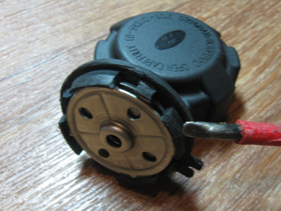

Я, как и многие, считаю, что болезнь лучше предотвратить, чем лечить, а так как текущие РО (далее радиаторы отопителя) на калине не редкость, а менять его задача не из лёгких (менял на самаре с ВП и ЕП – то ещё удовольствие), то было решено внедрить запчасти от ино в ВАЗ. Многие знают, что чаще всего РО текут из-за неисправной крышки РБ (тугая пружина, ржавчина, залипание клапана, зимой обледенение клапана). Например родную крышку я проверял на сброс давления, стравливать она начинала на 1.6 очка, что конкретно многовато, можно уменьшить пружину и подогнать давление, но от обмерзания клапана (3 маленькие отверстия) и гниения пружин это не спасёт.

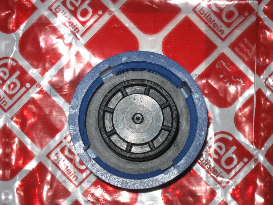

В экзисте были куплены 2 крышки РБ для экспериментов: Феби и Мейле, но к нашим бачкам они не подходят (другой шаг резьбы и не докручивается до горлышка).

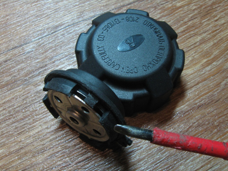

А также крышка РБ Восток-Амфибия.
У Феби клапан вытаскивается просто, нужно аккуратно вытащить уплотнительную резинку и клапан легко достать.

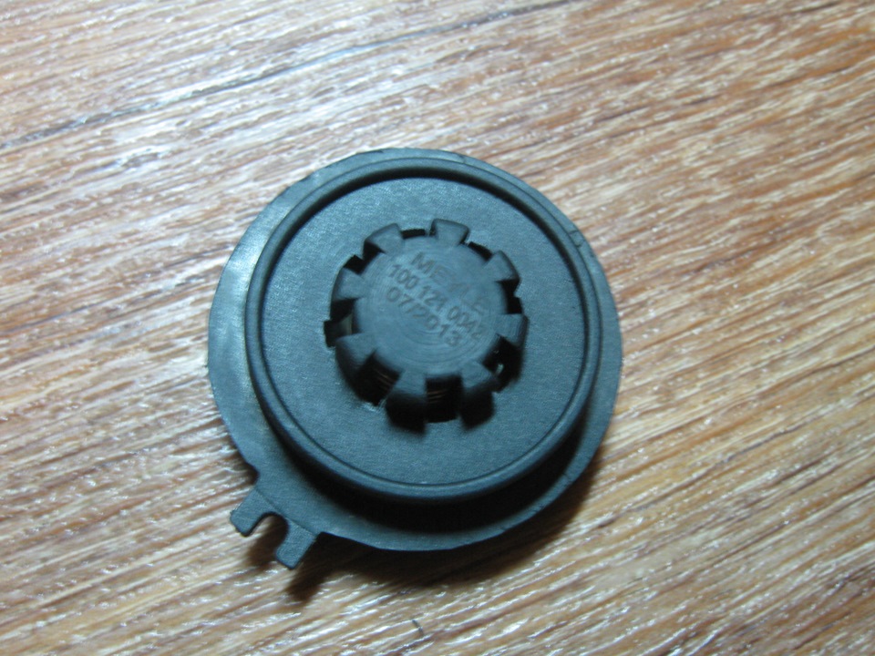

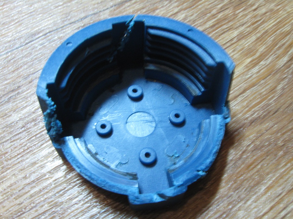

У Мейле клапан приклеен к корпусу крышки и просто так его не достать. Для этого я немного распилил крышку и выломал часть корпуса после чего аккуратно поддел отвёрткой клапан и он отклеился от корпуса.
Теперь нужно доработать родной корпус крышки и немного подогнать клапан мейле. Нужно срезать/выкусить центрирующий выступ для пружины по центру крышки, затем срезать окантовку, в которую защёлкивается родной клапан и сделать вертикальную плоскость по типу как на инокрышке (там вертикальная плоскость седла клапана, а у нашей крышки она косая.)
Корпус клапана Мейле немного больше корпуса от нашей крышки, поэтому чтобы нормально посадить клапан на его седло, корпус клапана необходимо аккуратно подогнать напильником по кругу, не испортив при этом замок от проворачивания (заняло минут 15 времени). Так как вертикальную плоскость в родной крышке точно вывести не получится, то стачиваем тем же напильником наискось ушки на обратной стороне клапана (как бы делаем фаску).
Теперь клапан от Мейле сидит в крышке Восток-Амфибия, как родной.
Вставляем резиновую прокладку и всё: от проворачивания клапан зафиксирован своим замком, а от выпадения – резиновой прокладкой.
Остаётся только проверить давление открытия клапана на самодельной приспособе.
