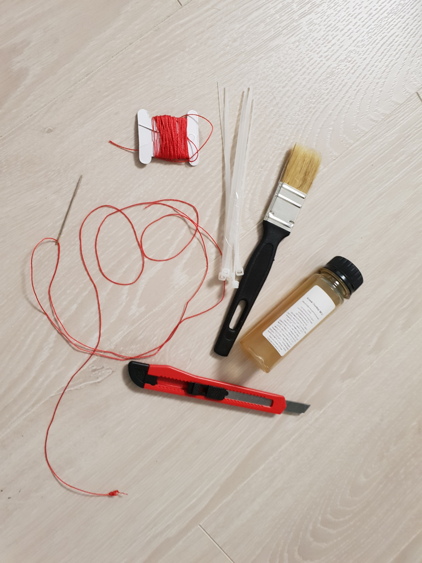

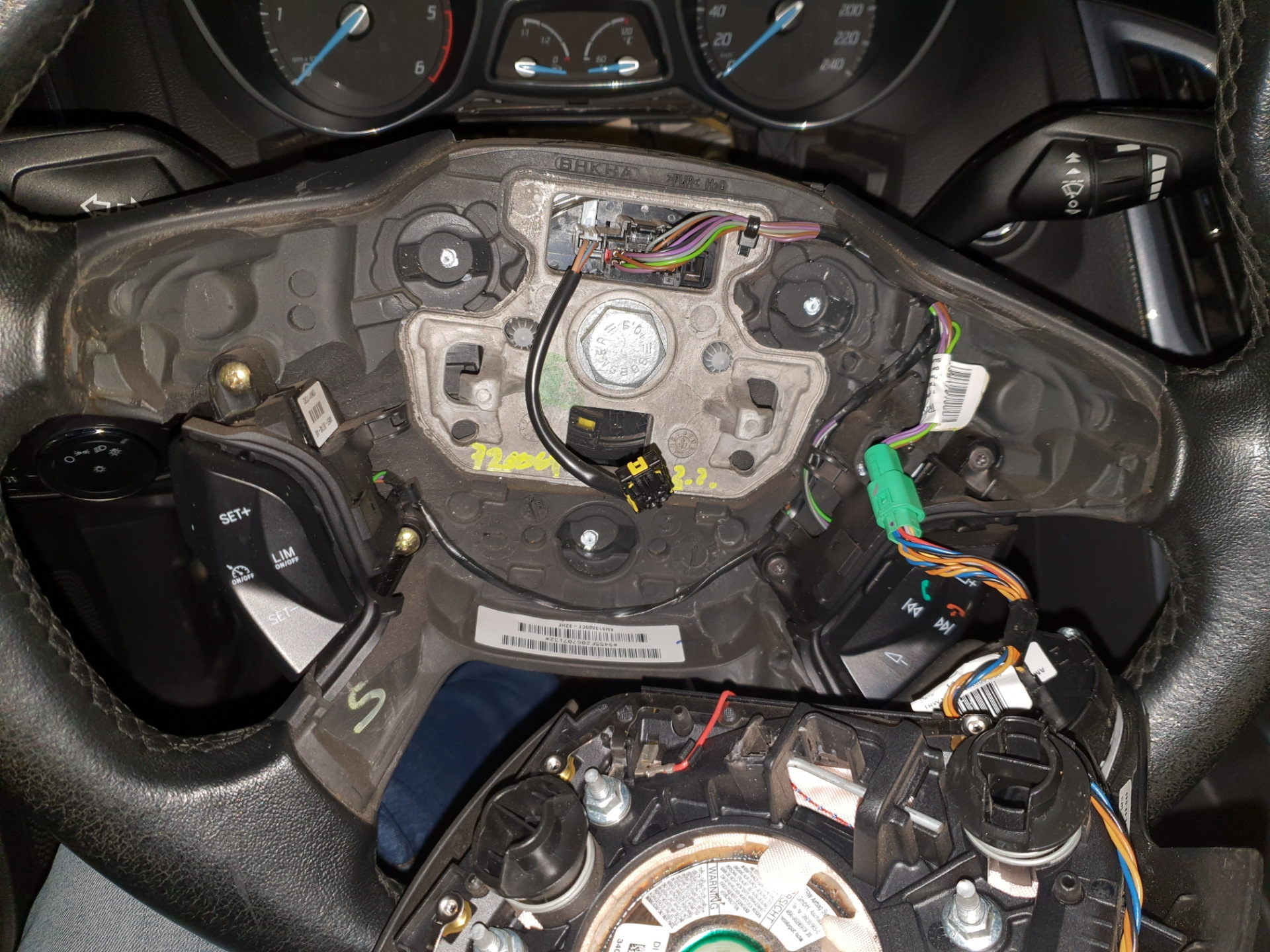

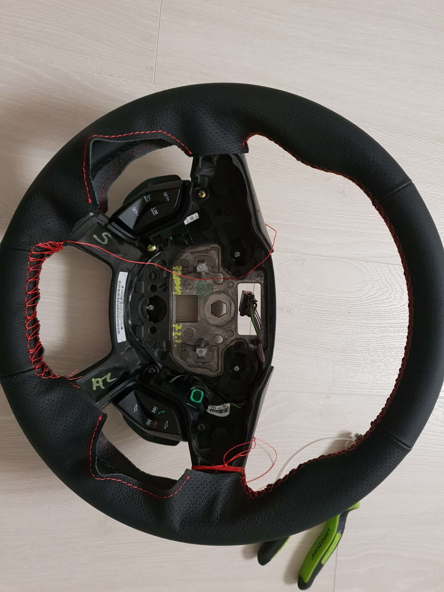

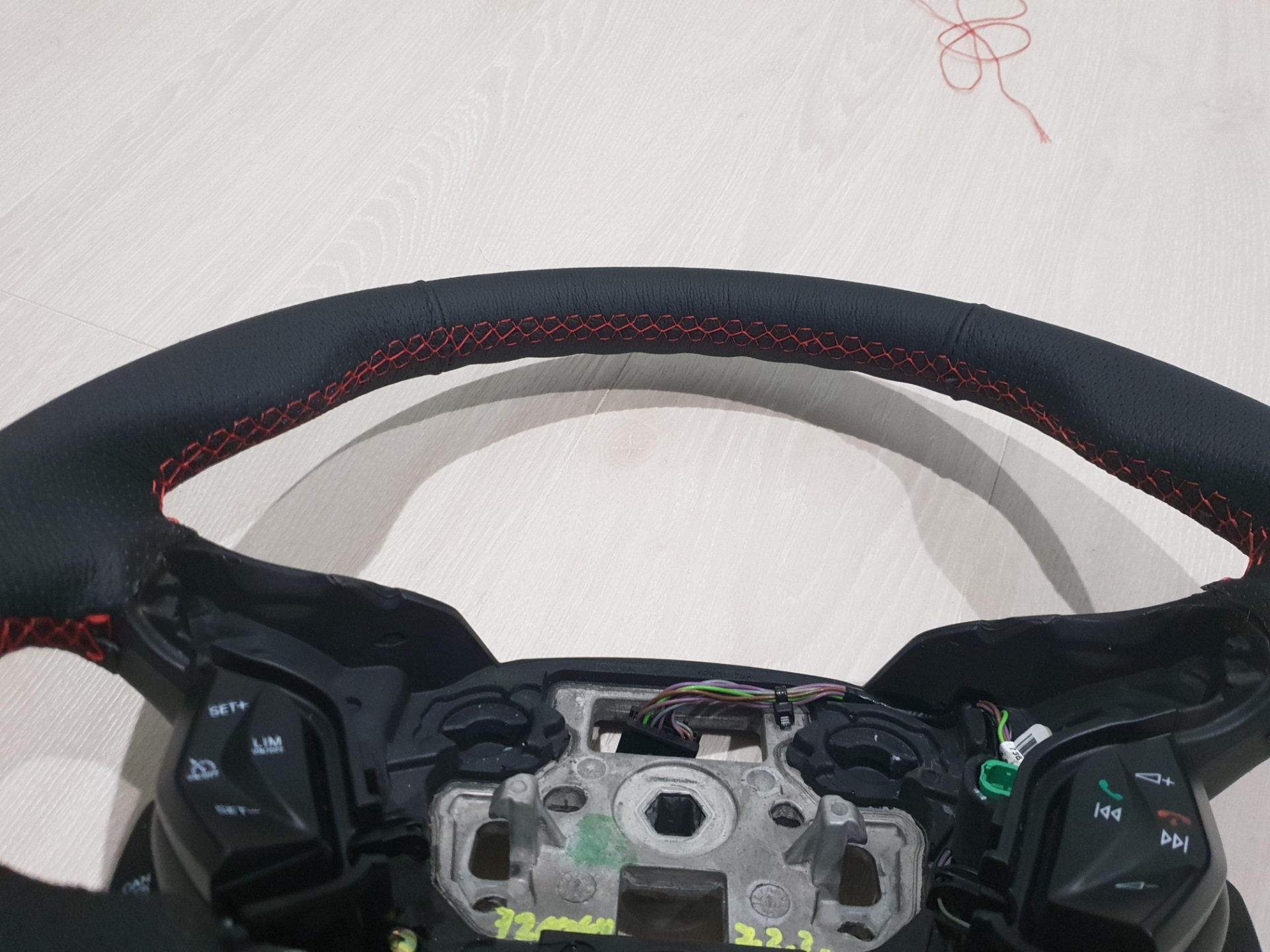

Руль достался мне в не очень хорошем состоянии и поэтому решено-перетягивать. Хотел изначально отдать в перетяжку, но потом решил перетягивают сам. Заказал в AS-INTER комплект для перетяжки и принялся за дело. В инструкции все подробно расписано что и как делать. В связи с некоторыми особенностями руля новая шкурка натягивается поверх существующей оплетки.

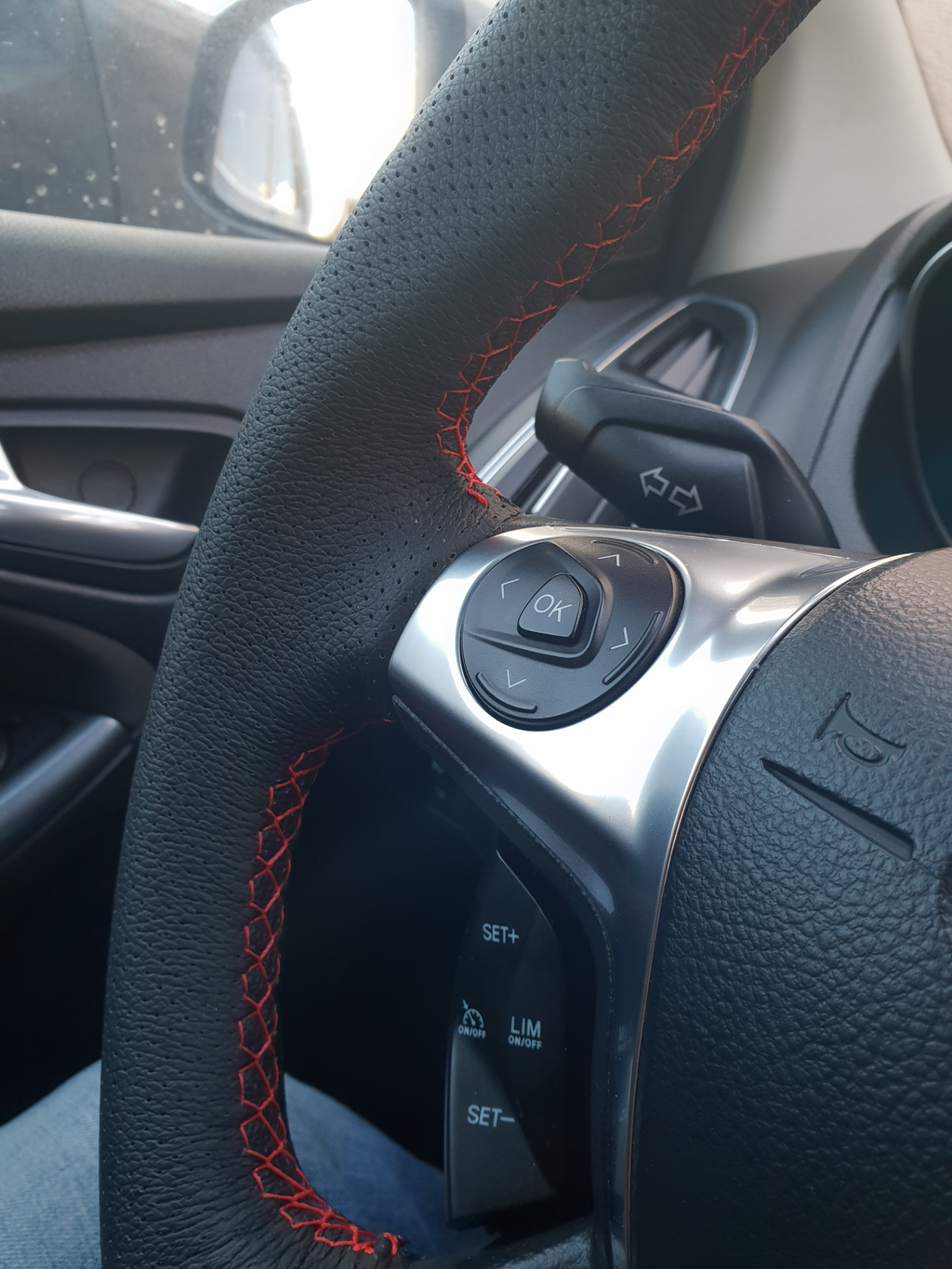

В итоге получилось достаточно не плохо для первого раза…
Особенно учитывая, что швы пришлось прятать в швах старой оплетки.

У меня после перетяжки приходится сильнее давить, что бы сигнал сработал. но я привык уже.
Я такого не заметил у себя
А сигнал нажимается так же легко, как и было? Или нужно усилие приложить, что бы посигналить?
Все так же осталось, ничего не изменилось
