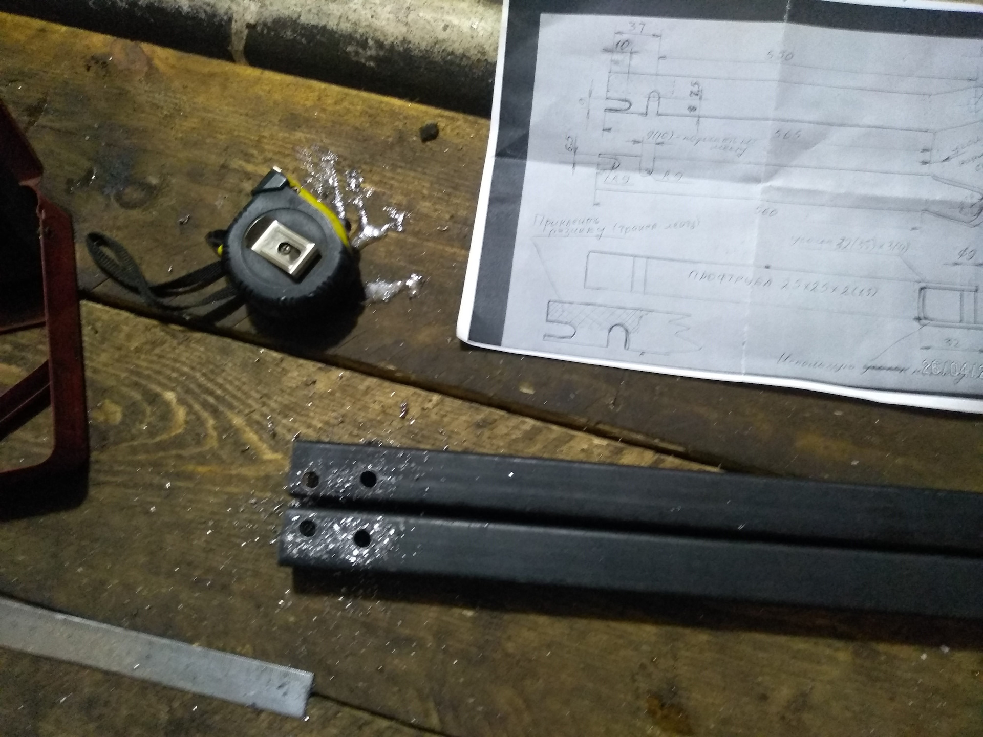

Небольшая перестановка в Мульт2, для поездки

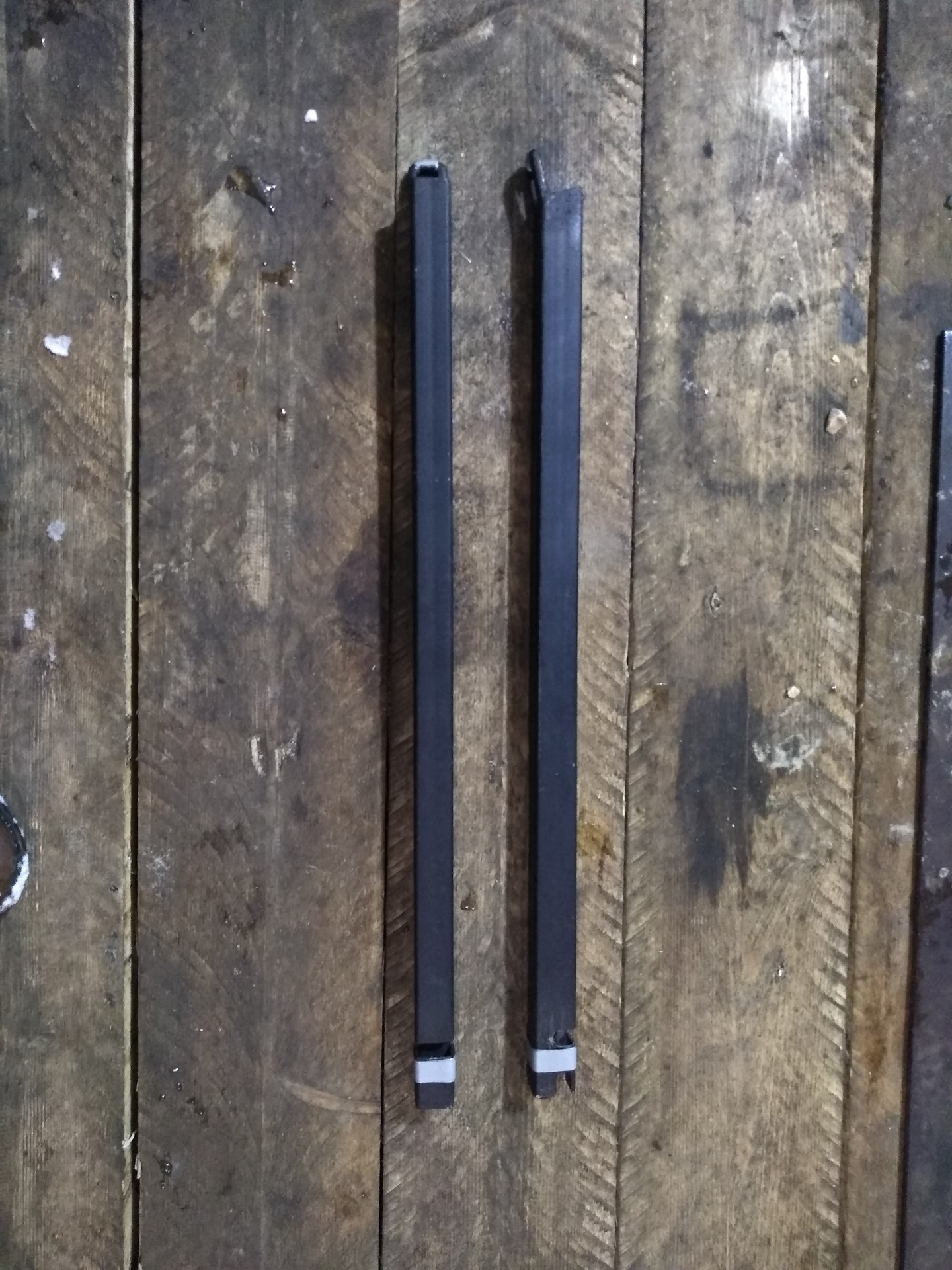

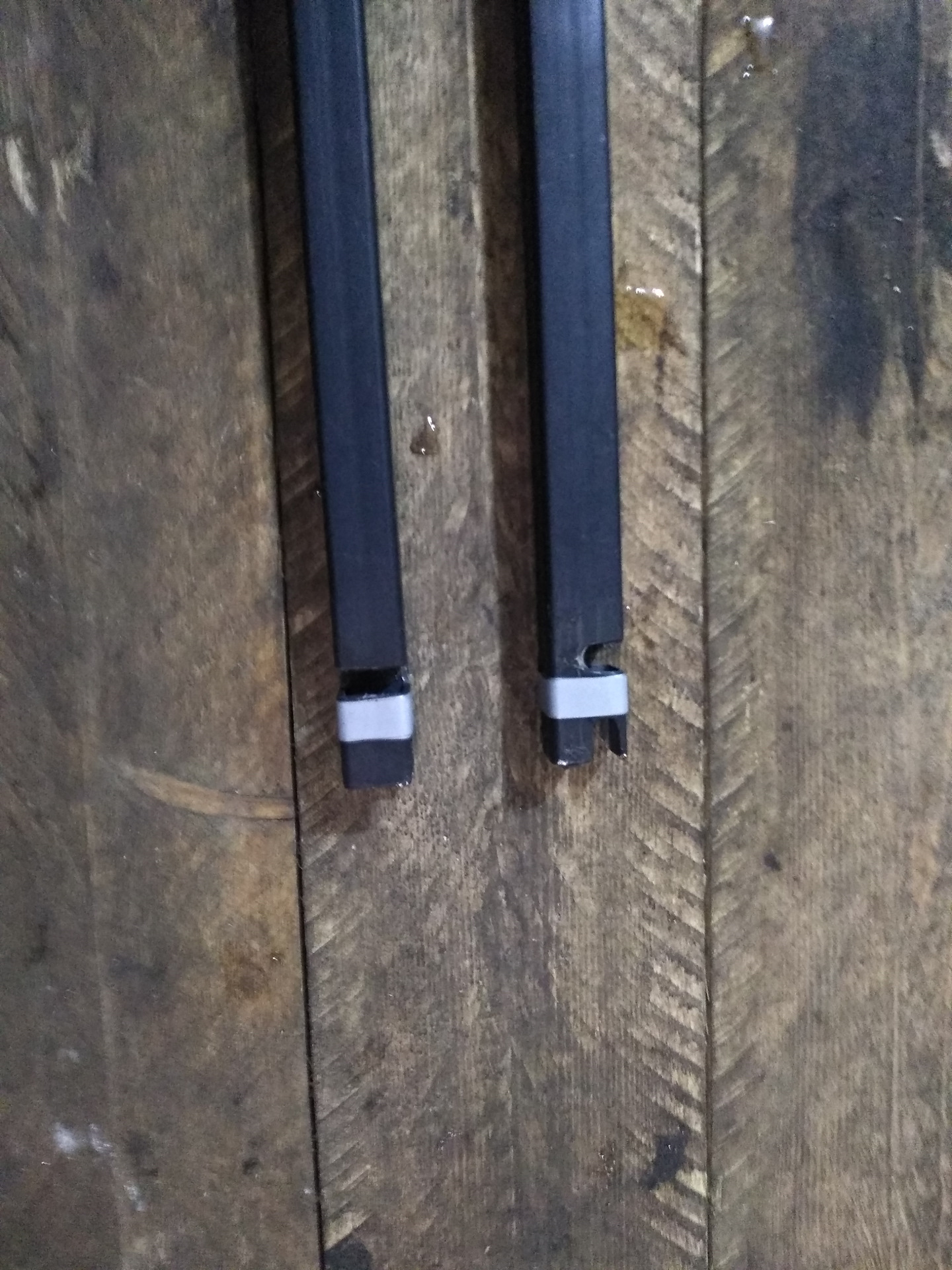

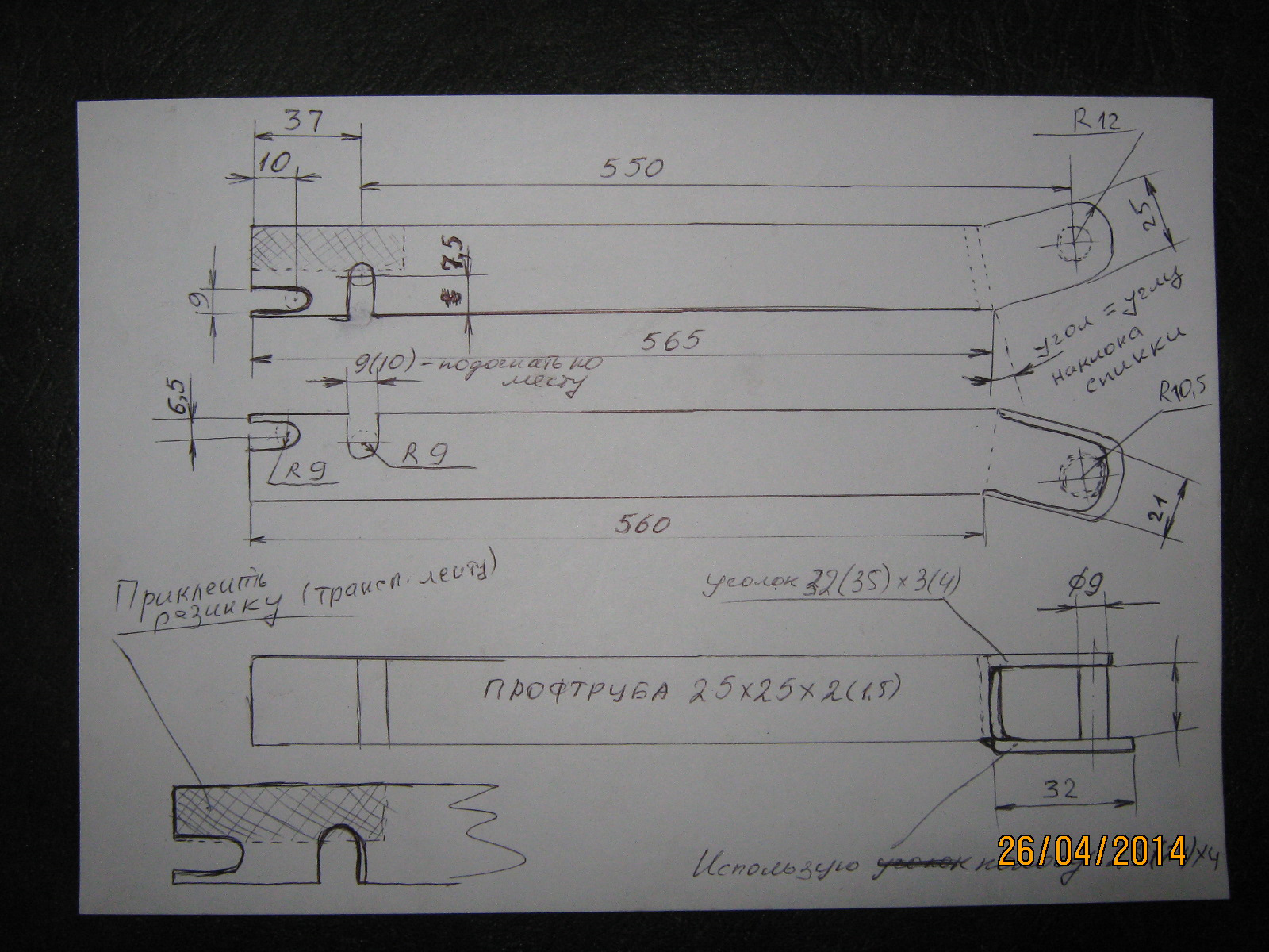

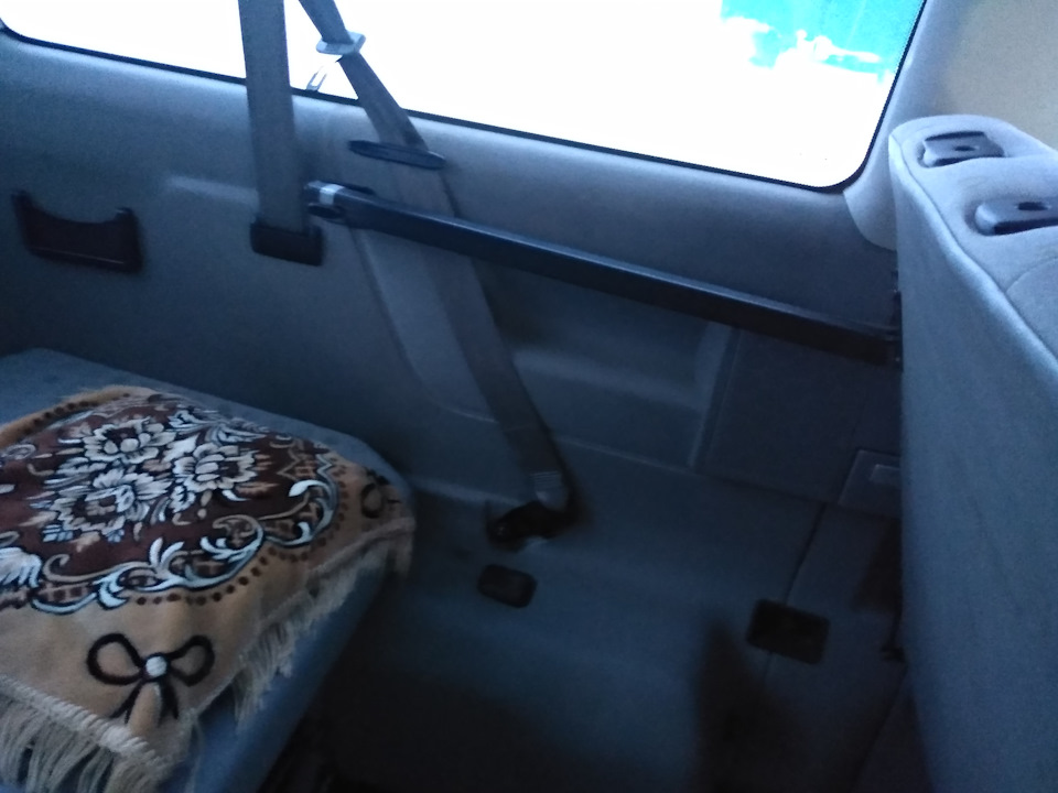

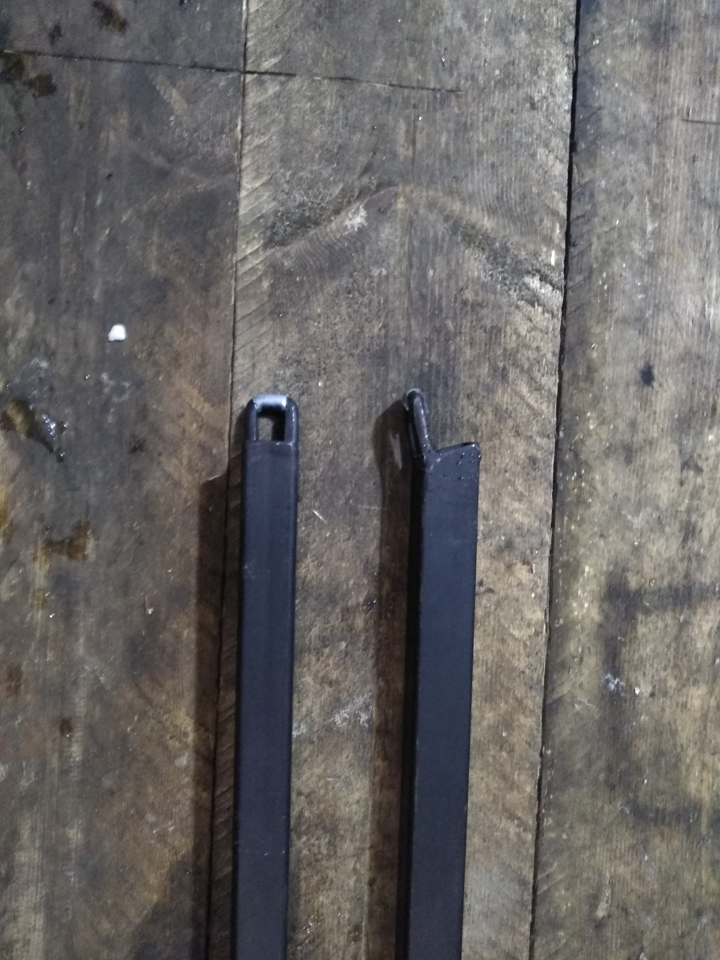

Давно хотел сделать, ну и сделал-быстросъёмные упоры для спинки Мульта, кто "в теме" тот знает про эти быстросъёмные упоры

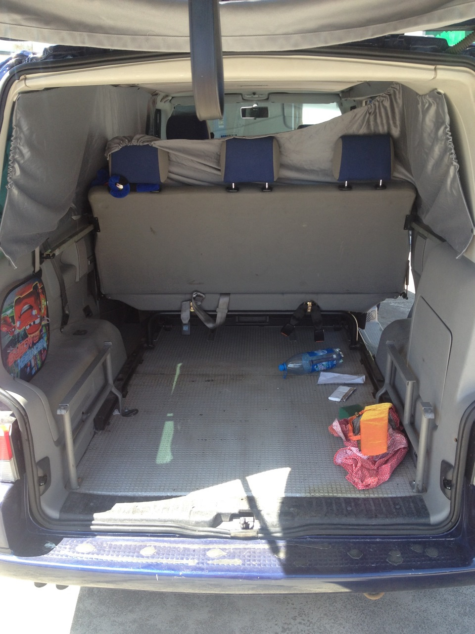

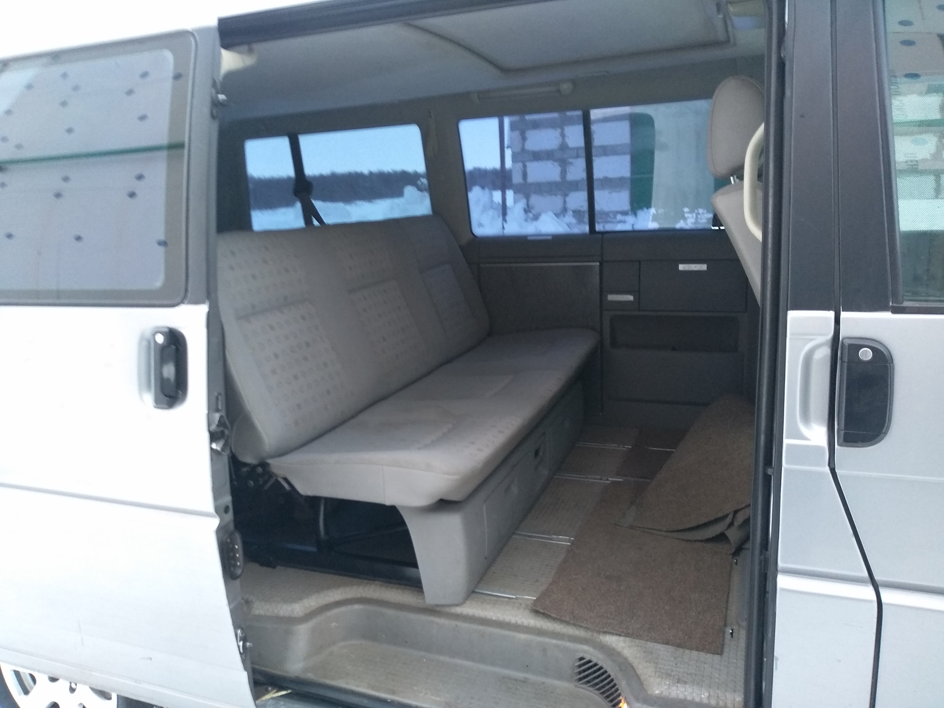

Диван Т4 "а-ля Т5". Демо

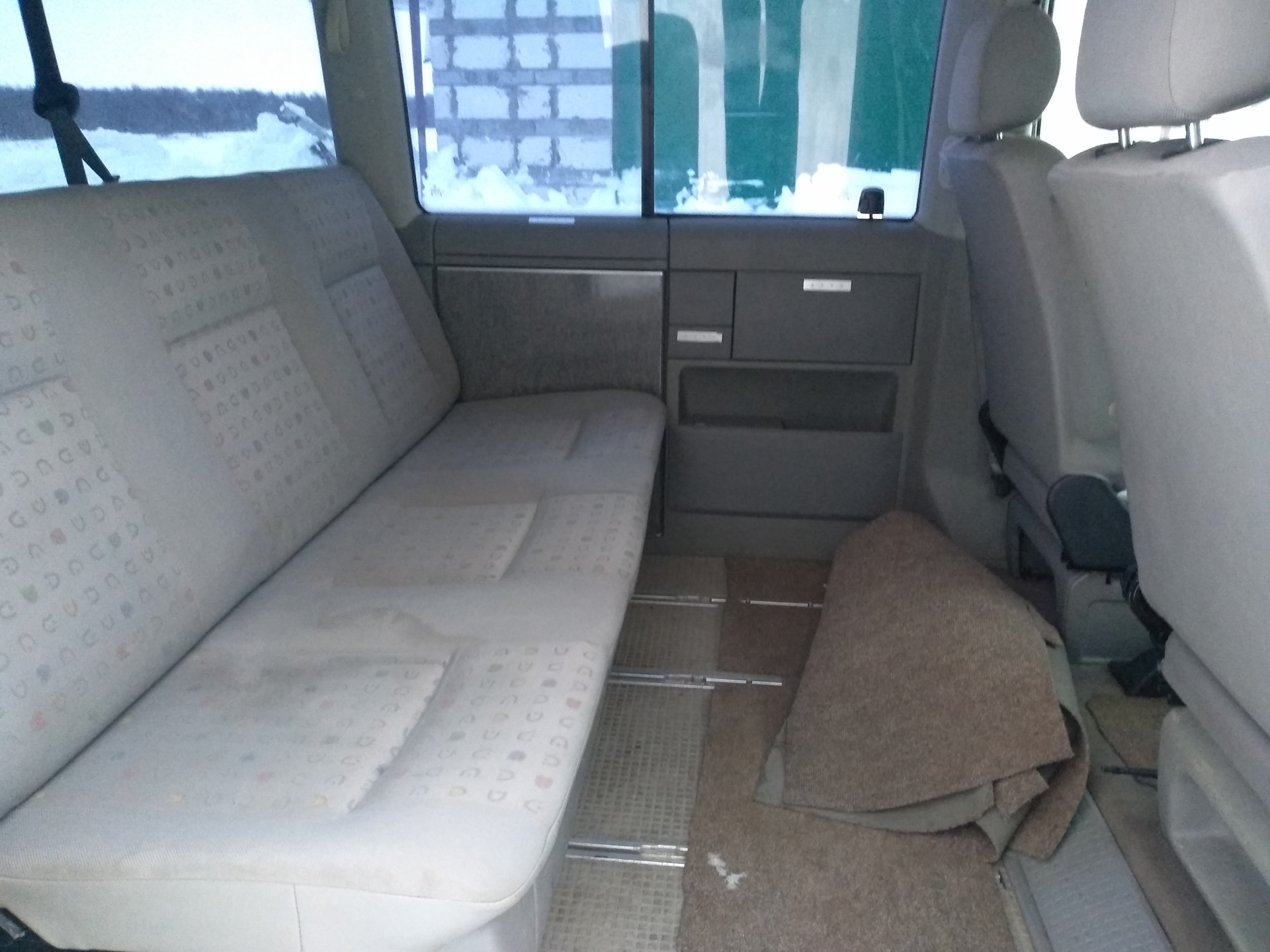

Диван стаеовиться в переднее положение и спинка фиксируется упрами">
Модернизация дивана Multivan T4 в Т5 Multivan

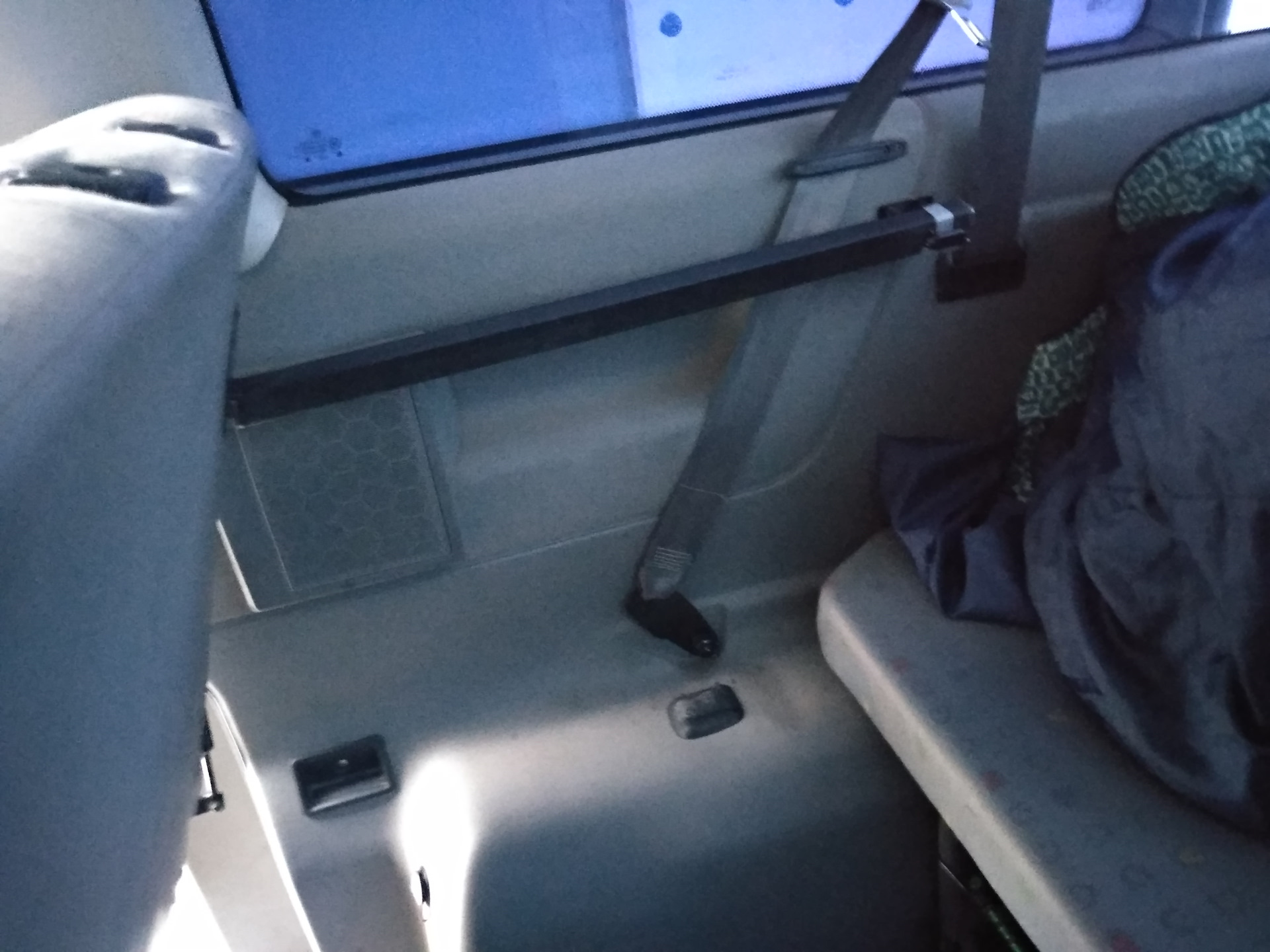

а не болтается и не гремит ли эта вся конструкция, и сам диван по рельсам то же патом не тарабанит?
Да, нет вроде

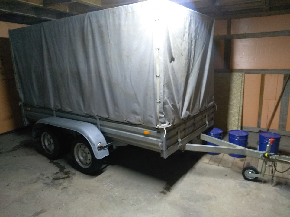

Лучше, глянь что "для ништяков "и запчастей "с антресолей"тащить буду
i-a.d-cd.net/zyAAAgHHdeA-1920.jpg
Всю "деревню вашу" перевезти смогу
Хороший прицеп!
А для тех, кто не в теме, можно подробнее? Интересно же. Зачем они?
a.d-cd.net/hwAAAgN7deA-960.jpg

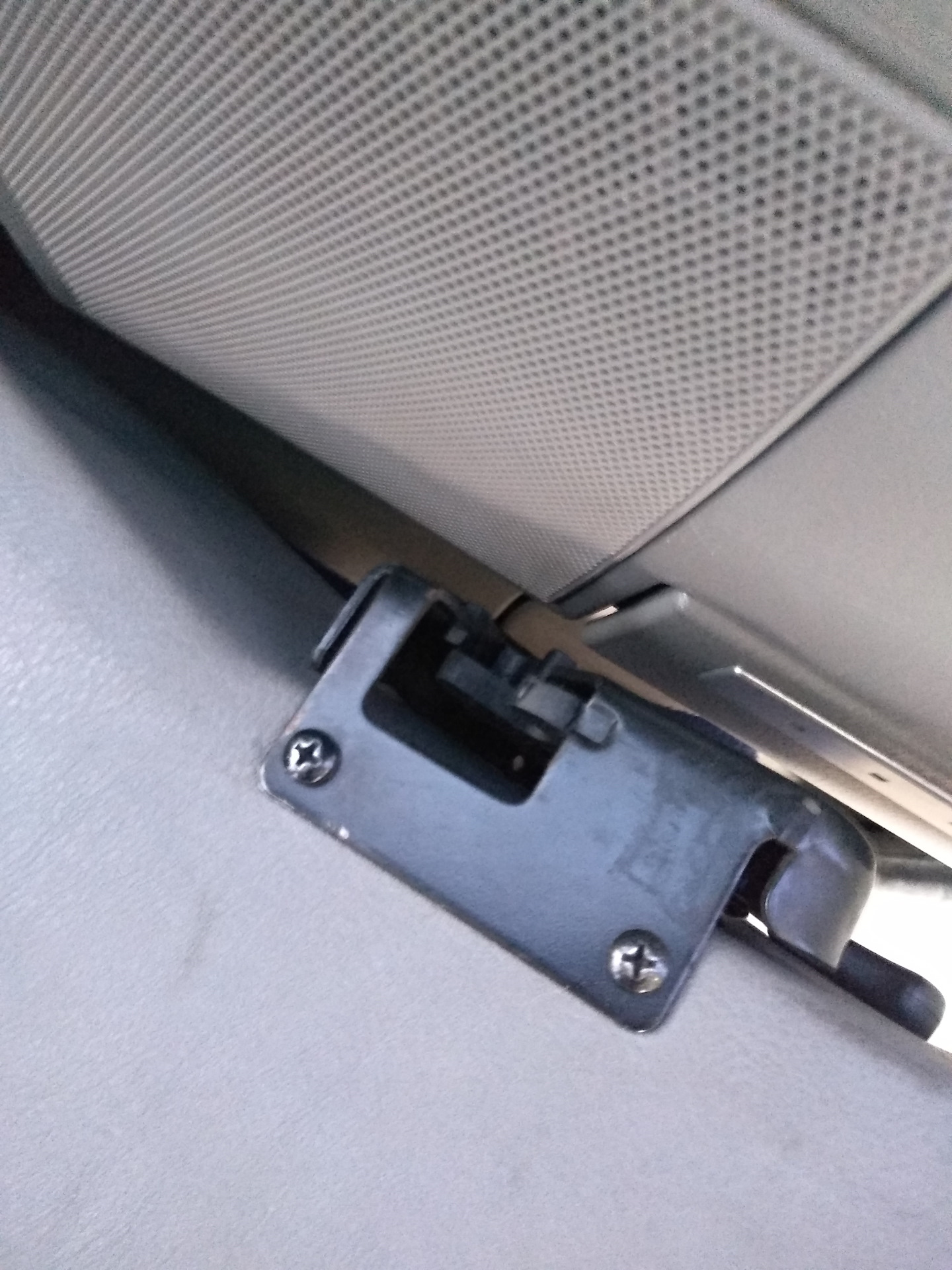

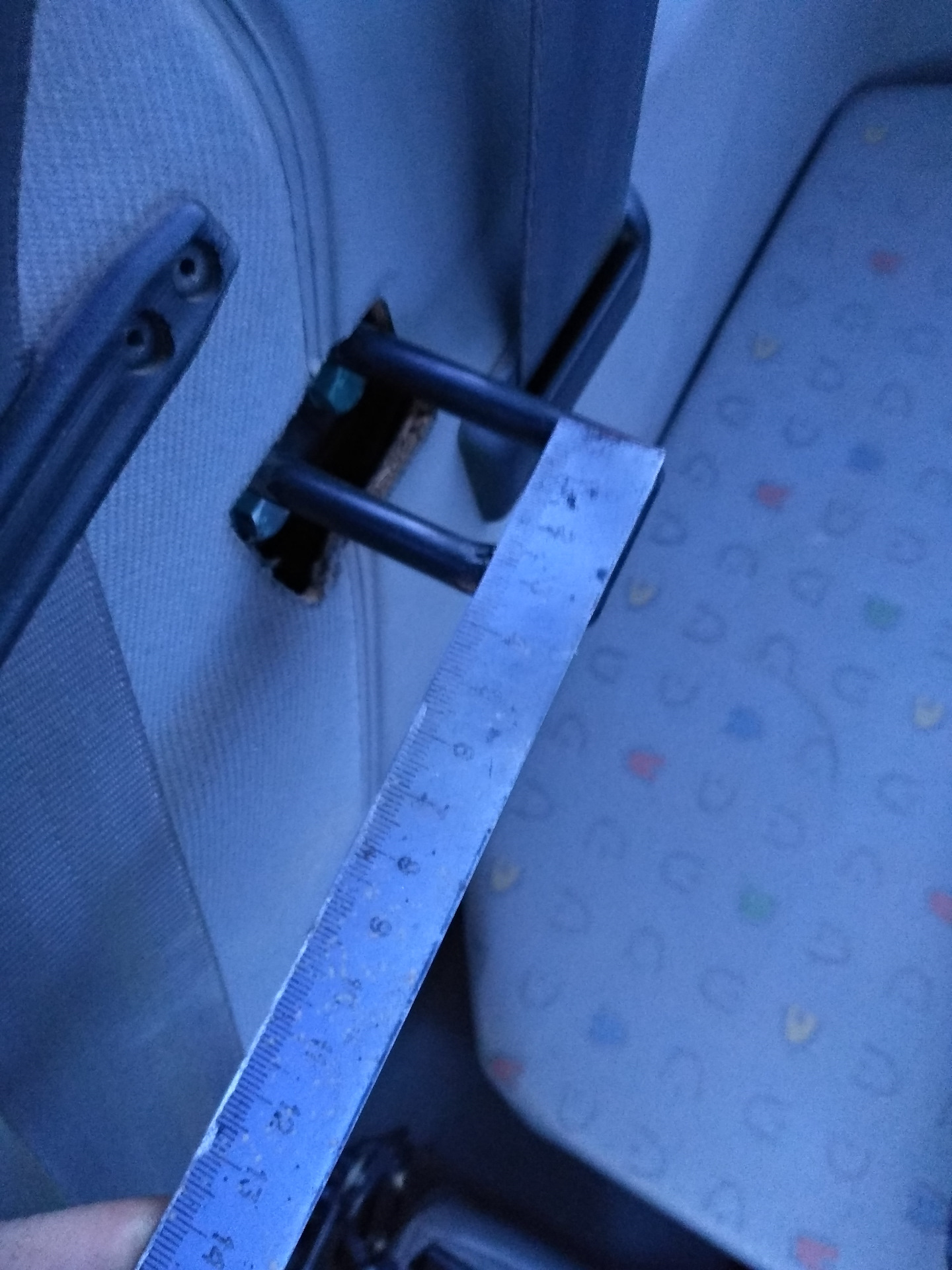

Эти упоры удерживают спинку дивана в вертикальном положении
Это для увеличения багажного отсека?
Да, чтоб увеличить багажник, хотя потащу еще "такой багажник"трейлер, но он холодный

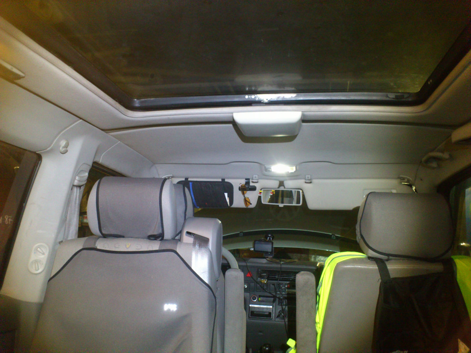

нужно д теперь вопрос с ремнями безопасности решить ;)
В Мульте, есть места под ремни среднего ряда, как в Каравелле
Ставить будешь?
Неа, мне на только доехать с пункта А до пункта В(ну и вообще, чтоб был "такой девайс", типа на всякий случай)

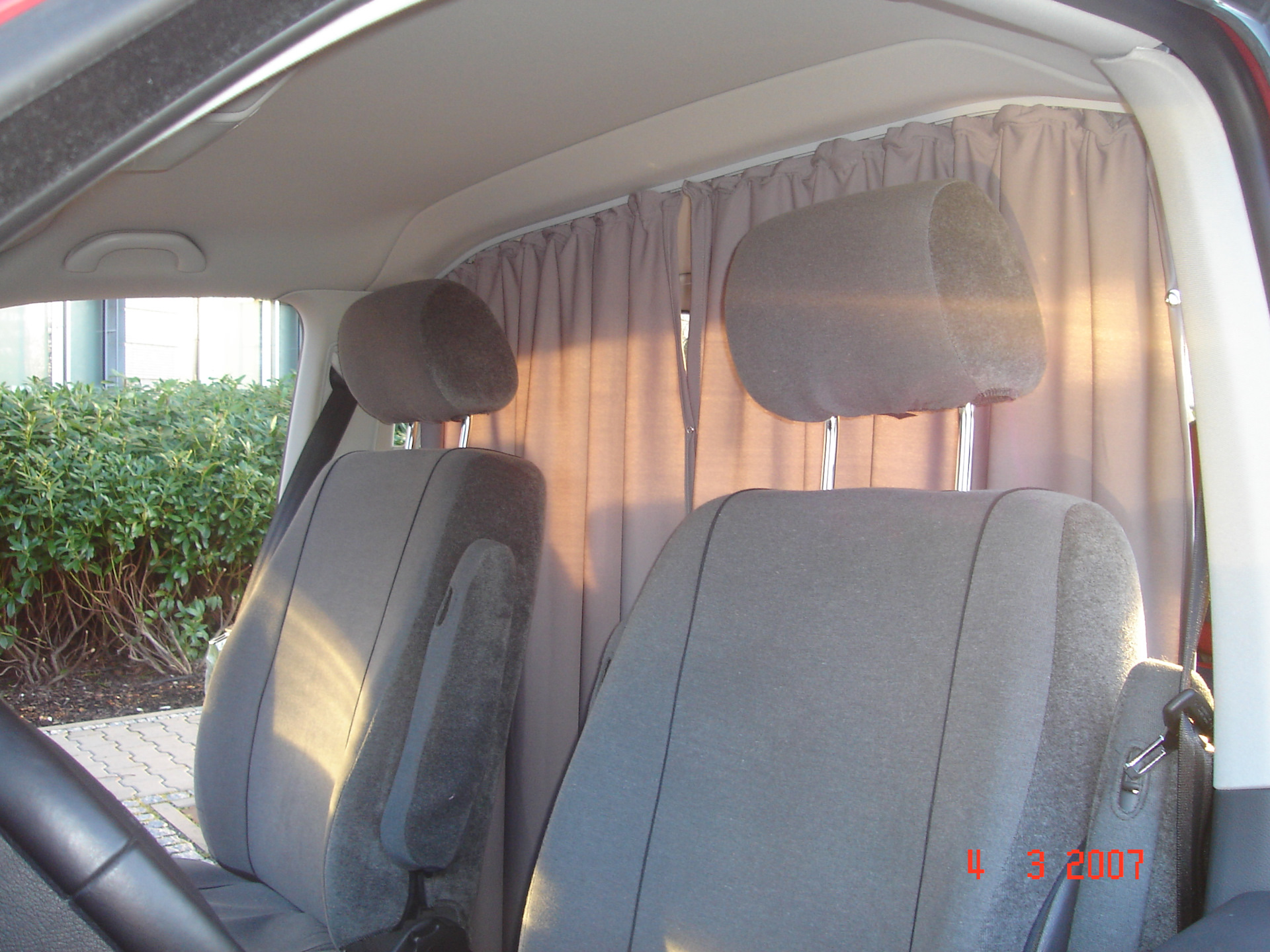

А салон зашторен будет, за водителем(вешаем обычно большое полотенце в рамку панорамного люка, чтоб притемнить салон и чтоб "не сглазили")
SamarskiyS
Игорь, отличная реализация!
Там, делов то, всего на 30 мин в мастерской

Типа так, закрыть салон "от любопытных", а тонировка на Мульте, хорошая Люмарр с окон не видно салона
