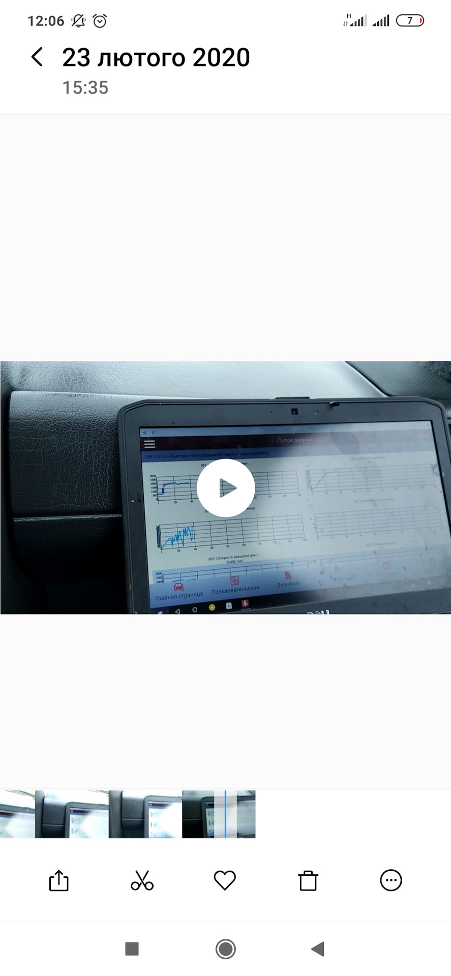

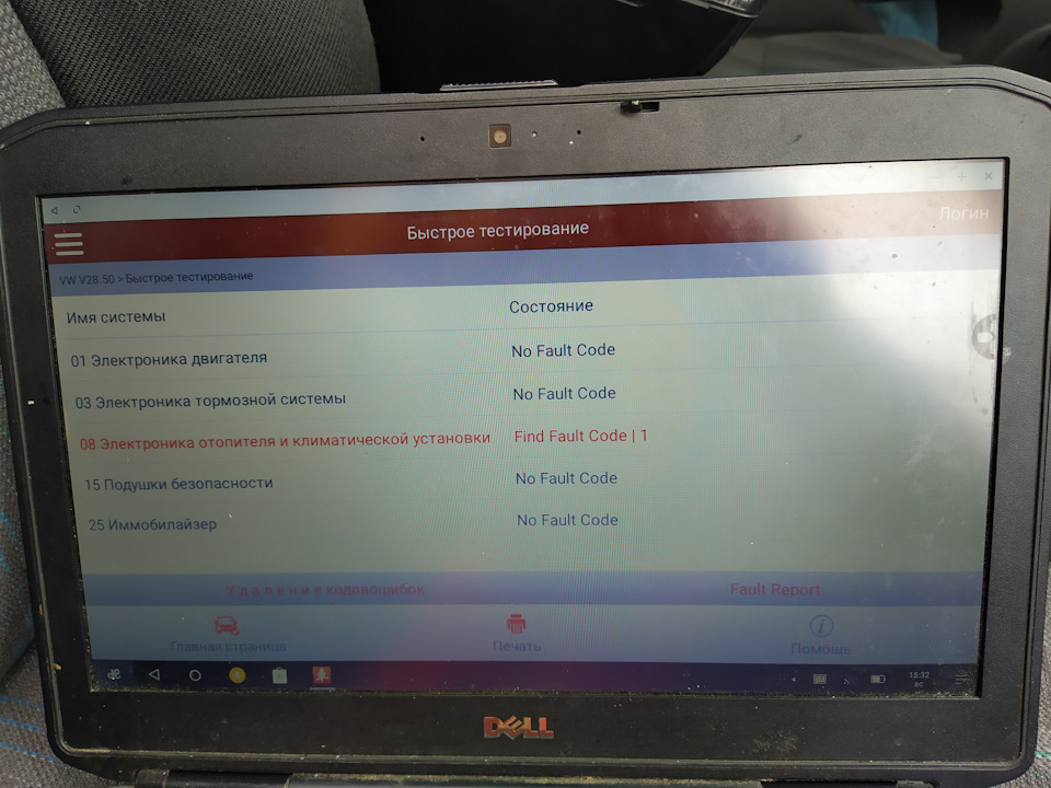

Но вопрос не в том! Отдыхали в домике хозяина, а он оказался диагностом). Ну и слово за слово, я спросил может ли он мне посмотреть лямбда по графику! Не вопрос, подключили ноут, завел, график рисует в пределах нормы, НО… Смущает сам график работы лямбды.

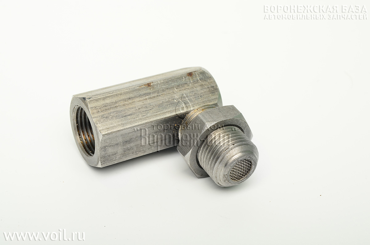

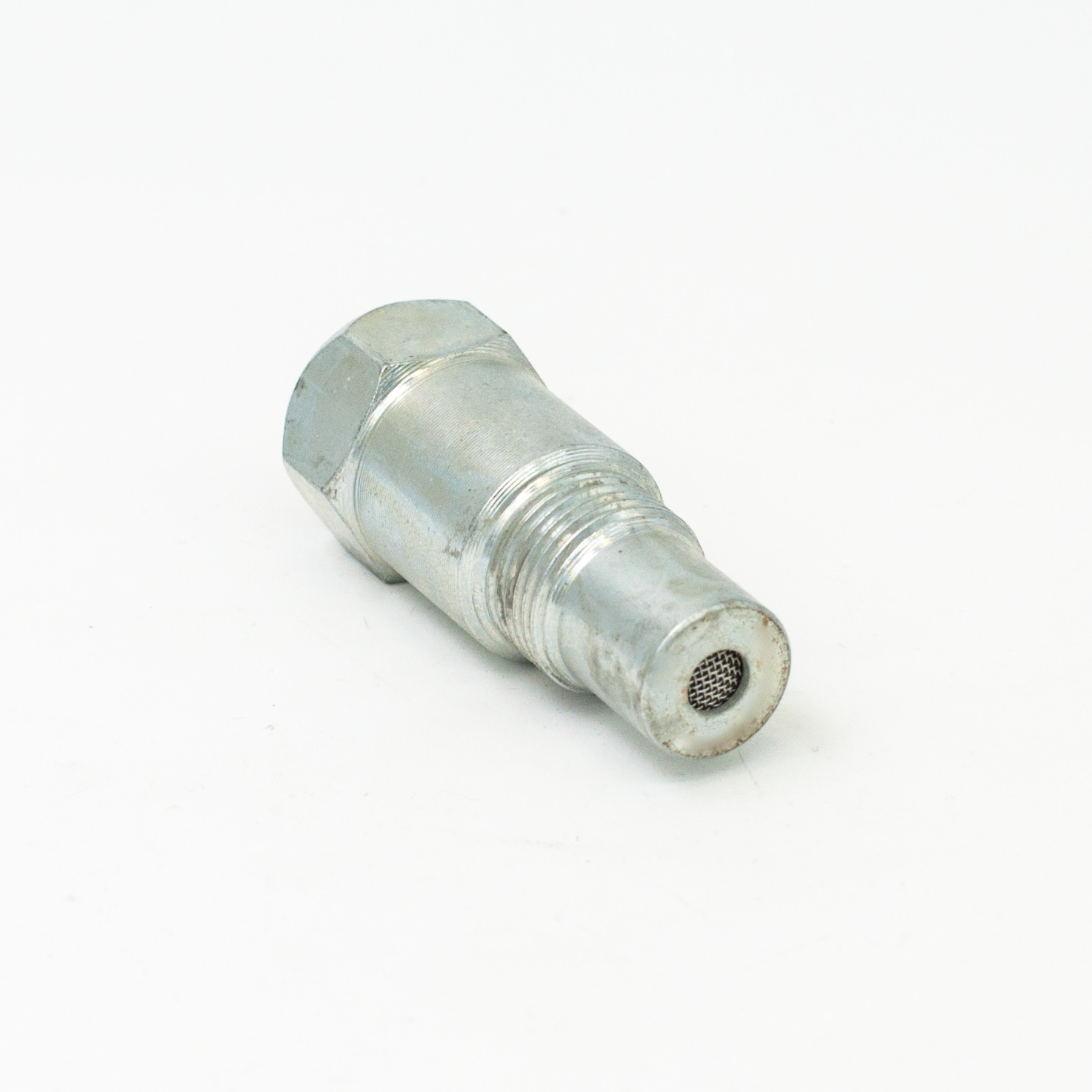

Диагност спросил стоит ли у меня катализатор, но у меня пламегаситель!( На что он сказал, что замедленная работа лямбды в этом как раз и проявлятся! Рекомендует мне поставить обманку лямбды, тоесть поднять ее вверх на 3см и этим как-бы имитируя катализатор!
www.olx.ua/obyavlenie/obm…?sd=1#52b4173755;promoted вот такую он рекомендует, сразу с сеточкой!
Говорит, что должно помочь, но я че-то сомневаюсь(? Во первых, не уверен станет ли эта обманка вместе с лямбда, станет ли места по высоте, может упереться в тоннель?( Во вторых, очкую что-бы не навредить? Ошибок по лямбде нет, просто ее вялость немного напрягает?(. Что скажете, камрады? Стоит ли заморачиваться(?

ЭТО нашим пассатам не нужно вообще. Приблуду ставят на лямбду 2 после катализатора (когда вырезают). Диагност какой-то мутный…
Ну, я хотел его проверить) Прежде чем что-то делать, решил спросить совета) Тем более денег не взял)

На б3-б4 лямбда стоит до катализатора(пламегасителя), в её жизни совершенно ничего не меняется от того что стоит после неё, хоть вообще ничего.
Описанный вариант работает в случаях с двумя и более л.з. До и после катализатора. Так что ставь не ставь обманки-это не на что не повлияет.
Спасибо)
С гбо и лямбдой — больше головняка чем пользы .
Забыл указать, по ходу протупили, ибо смотрели на Газу лямбда(((
Ну тогда понятно.тогда норма

Нафиг эта обманка. Ее ставят в основном в том случае.ели удаляется катализатор.и не меняется прошивка.
Ок, значит не стоит?(
Совершенно верно.
Блэт, старый древний медленный ЭБУ, лямбда древней конструкции. Чего от нее хотеть? Какая нафиг обманка на лямбде, которая установлена ДО катализатора?
Б**, и кстати да, перед катализатором и в куске трубы)))?(
Я тоже думаю что это лажа. Обманка ставится на евро4 на вторую лямду после ката когда его нет.
А нашь мотор евро2 и лямда до ката стоит. Поэтому не парься.
