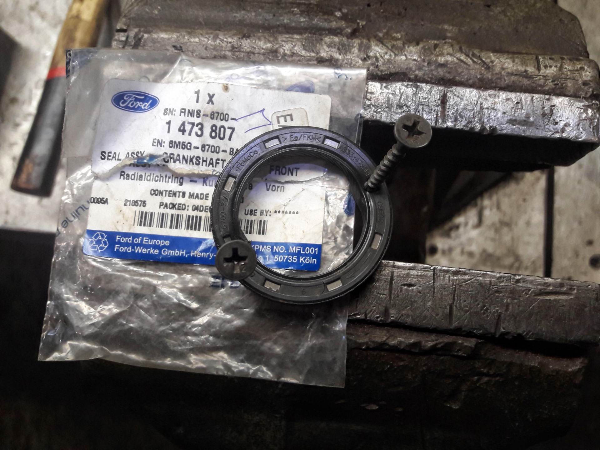

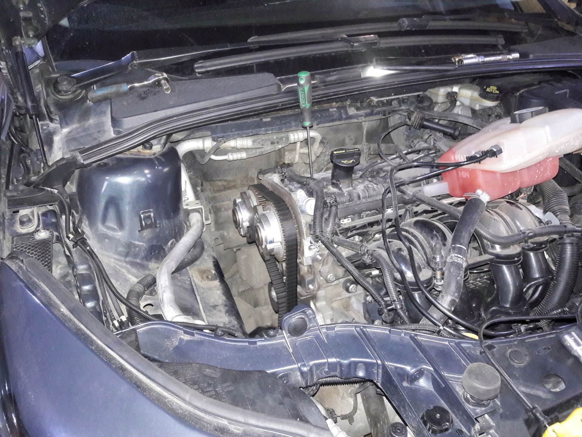

Всем снова привет от очень сильно поношенных штиблет ! )
Подбив свои дебет с кредитом за 19й год и заглянув на Авито, где аналогичные Фокусы-Покусы стоят уже как пятилетние Жигули, я все-таки, волей-неволей, решил приводить своего боливара в более-менее ездабельное состояние.

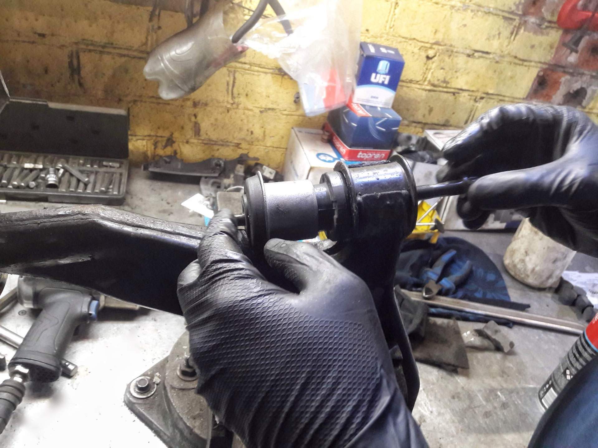

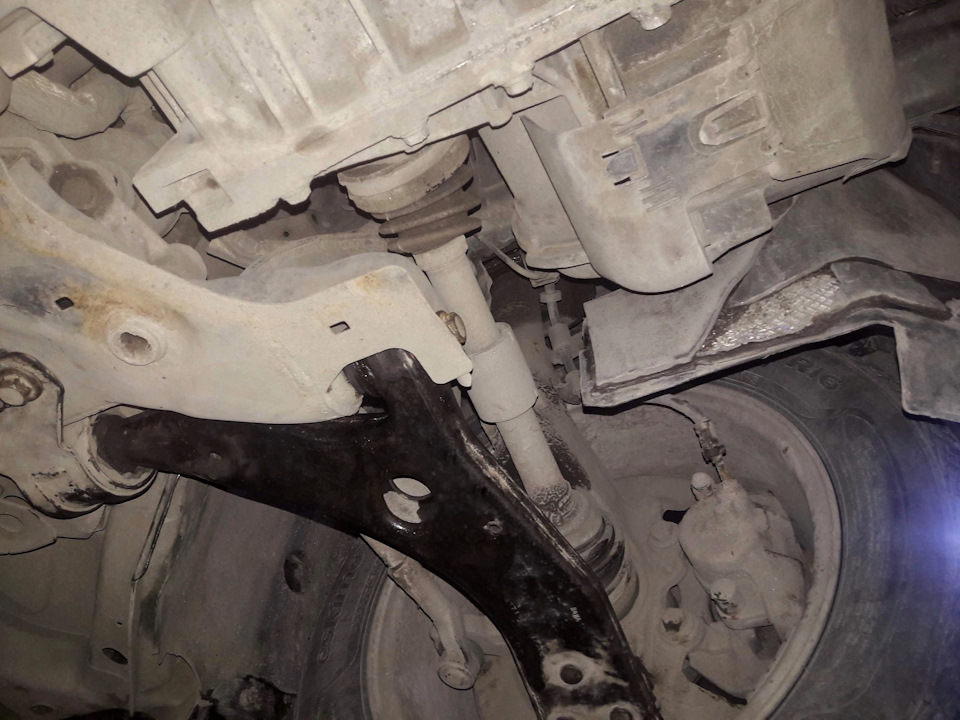

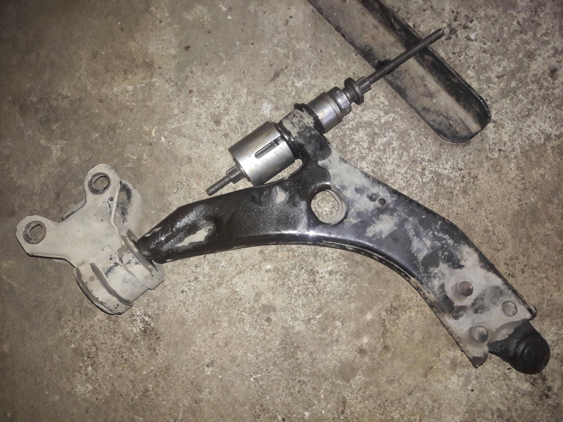

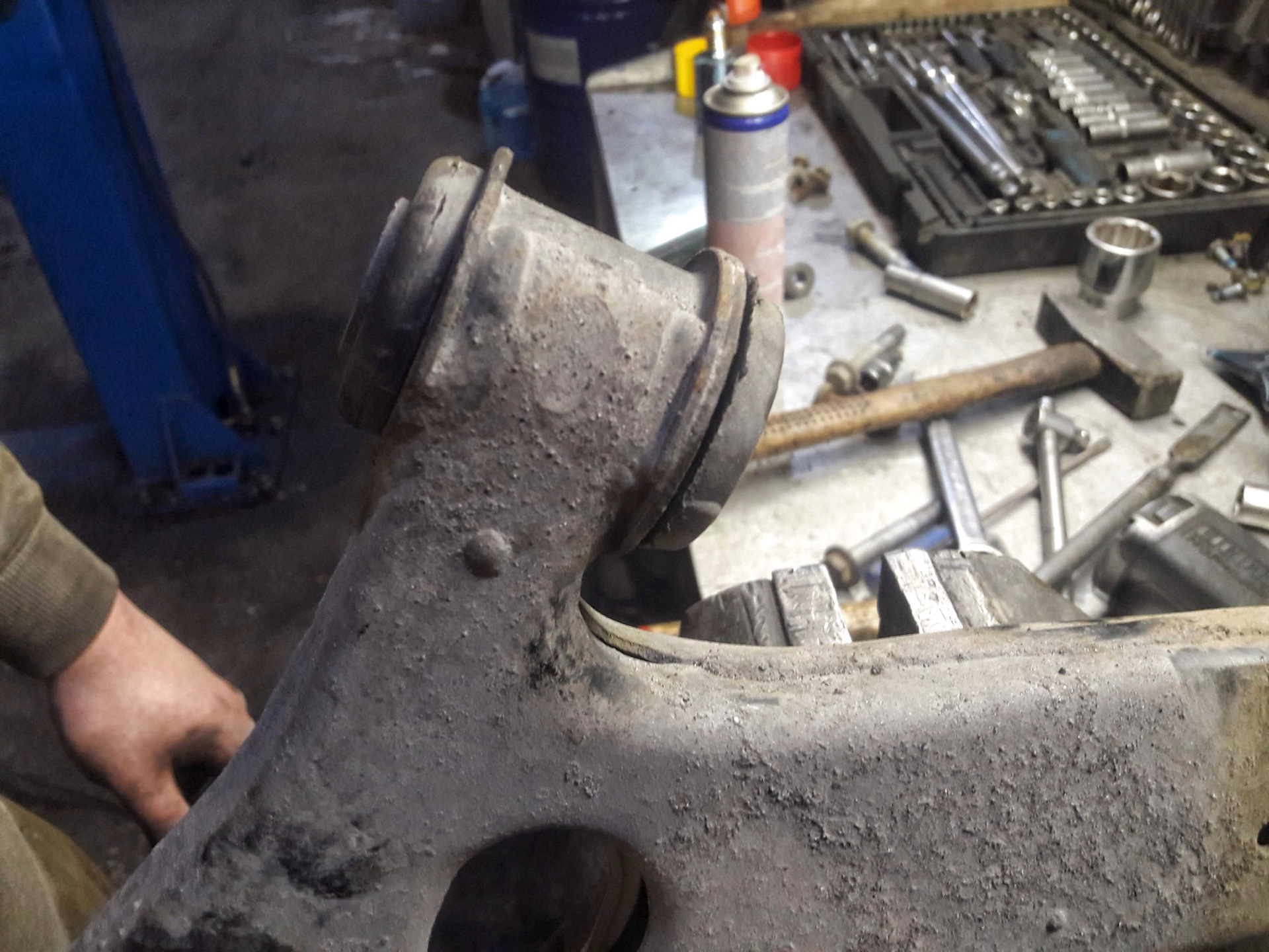

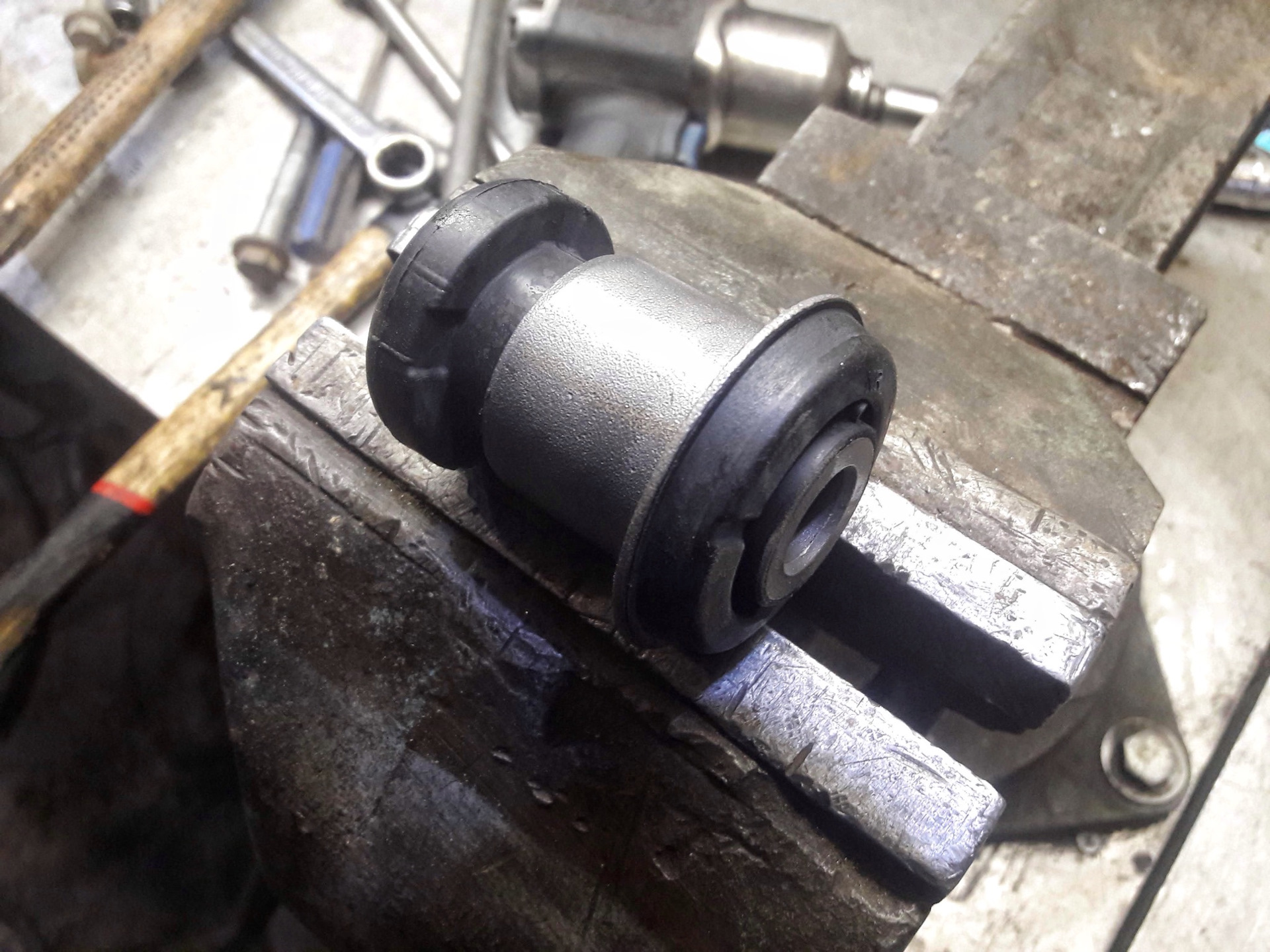

Уже пару месяцев досаждал меня при проезде мелких неровностей металлический грохот спереди с левой стороны. Так как вся подвеска кроме рычагов — перебрана, я и без диагностики понимал, что это либо шаровая, либо передний сайлентблок, потому как они ещё имеют маркировку FoMoKo и пробег порядка 215ти тыщ кэ мэ.

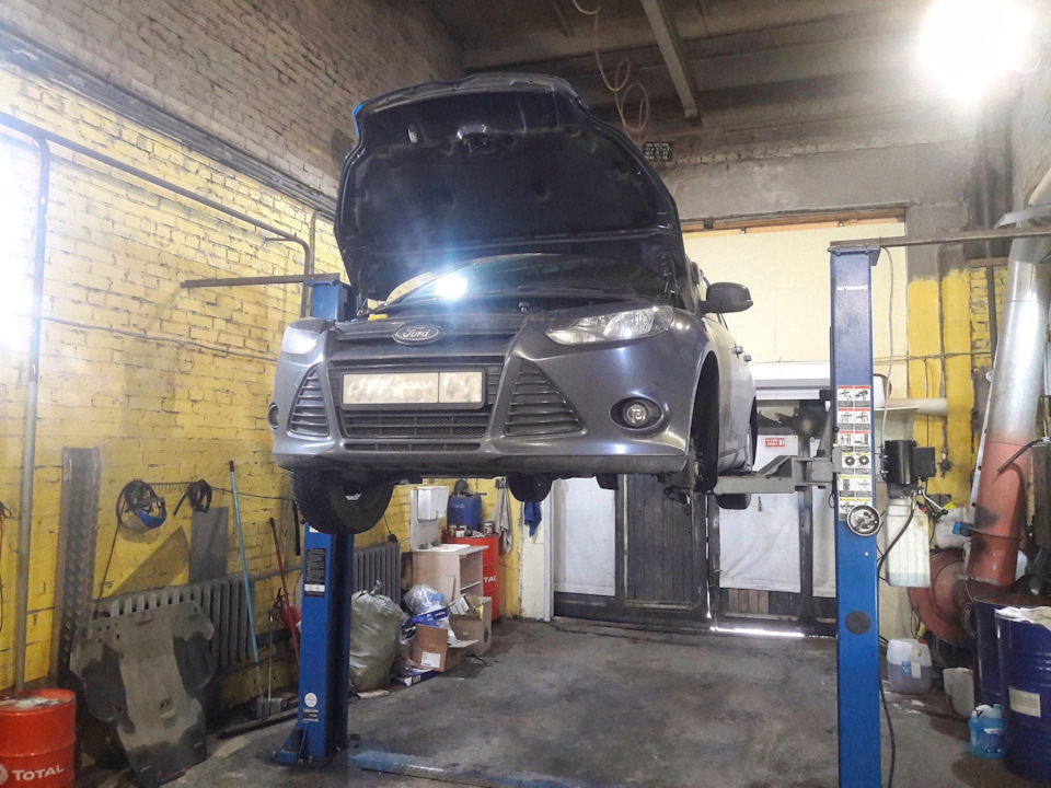

Морально я конечно был готов прилипнуть на пару новых рычагов, но на всякий случай заскочил в дружественный сервис на дружественную диагностику, которая показала, что шаровые то с поросятами ещё совсем даже — ничего, а стучит ни что иное, как развалившийся передний с/б левого рычага.
Поэтому, почесав свои репы и посчитав мои финансы, со словами : “На год хватит, а потом купишь себе новый рычаг или новую машину!”, ребятки отправили меня в ближайший ларёк за китайским с/б стоимостью 300 рублей.
В течении часа это резино-техническое изделие было с грехом пополам внедрено в видавший виды родной рычаг и мы перешли к следующей, не менее интересной, процедуре, потому как, в процессе совместного выпивания кофе, совершенно случайно, на стеллаже с некоторым количеством различных запчастей, обнаружились бесхозные : оригинальный передний сальник коленвала, оригинальный ролик и континенталевский ремень ГРМ.

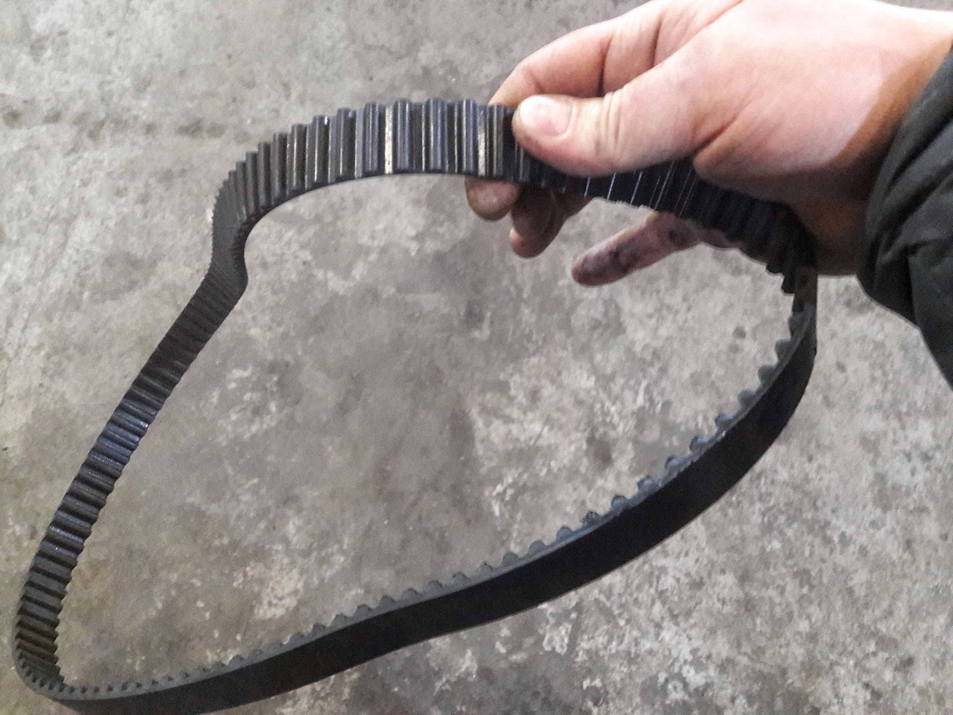

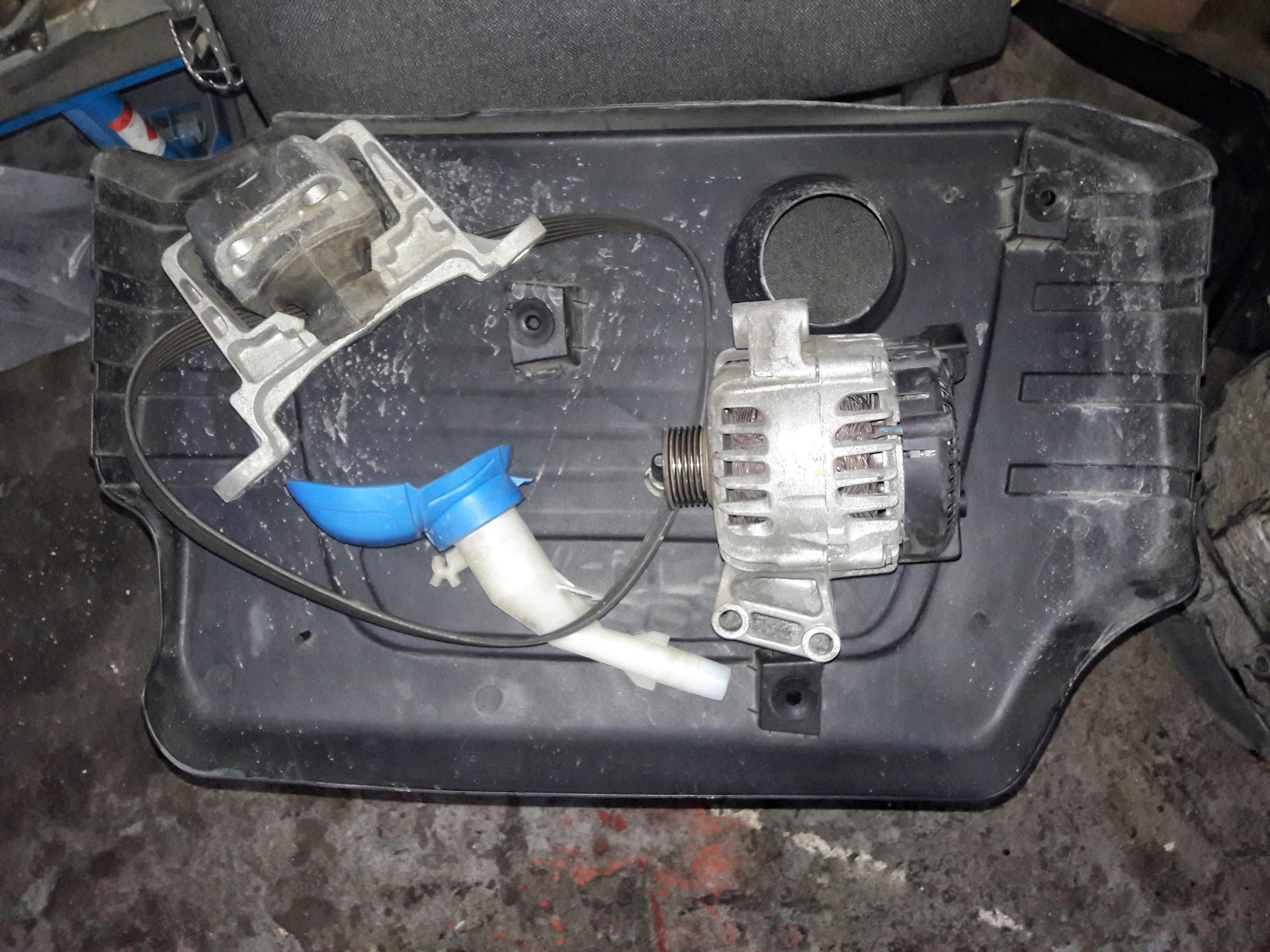

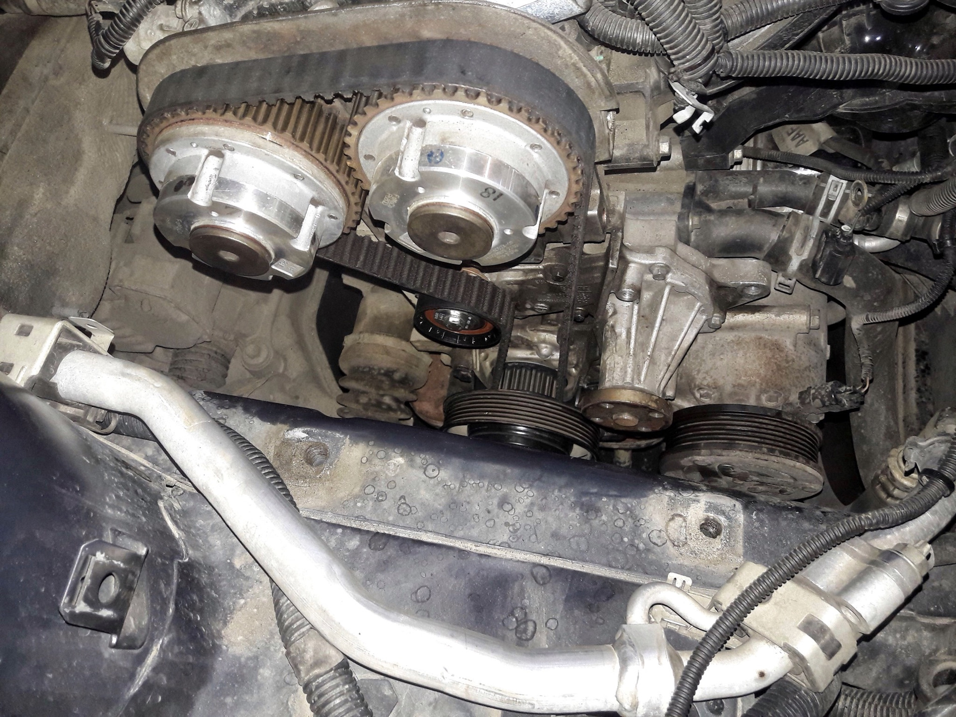

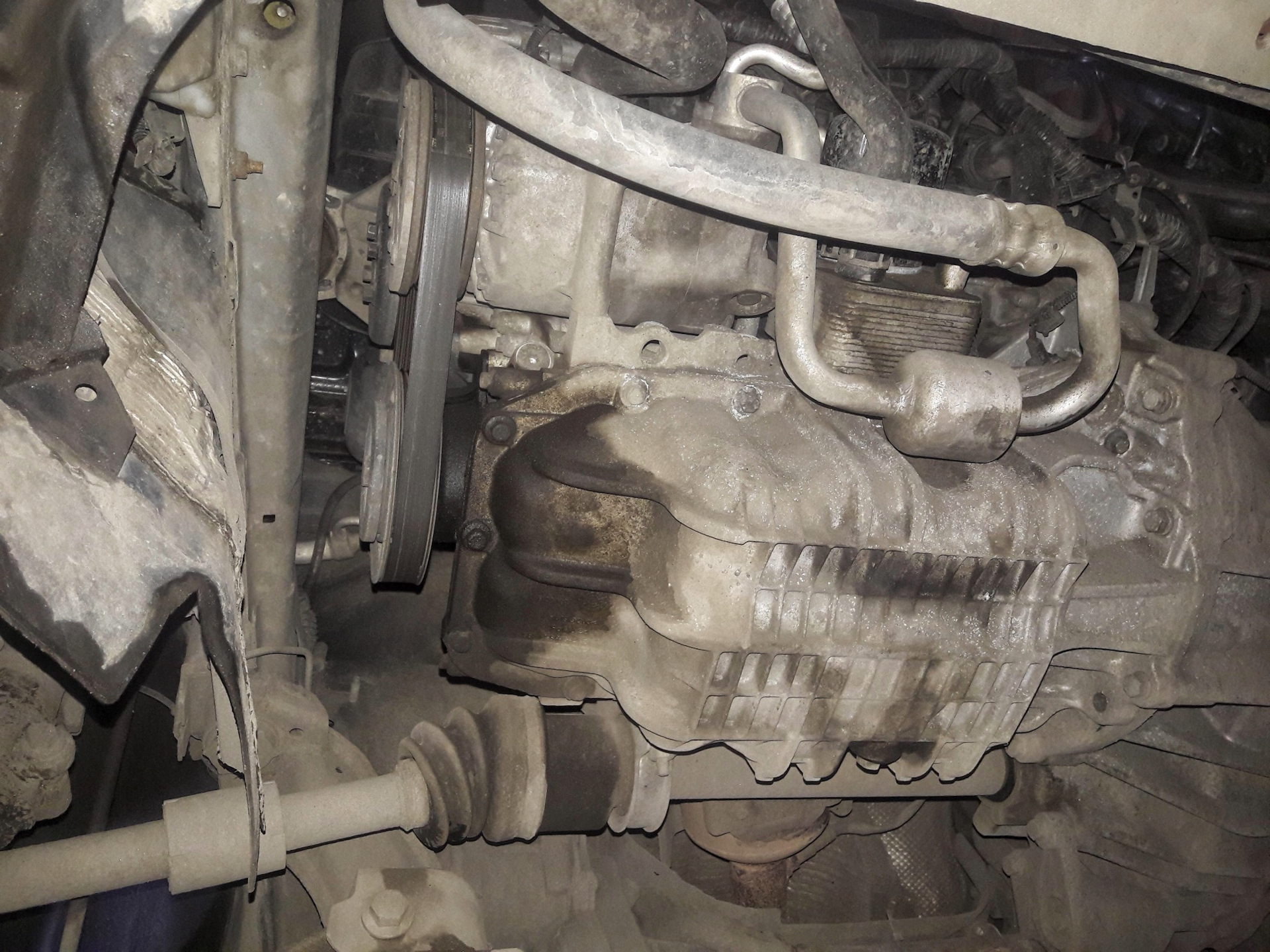

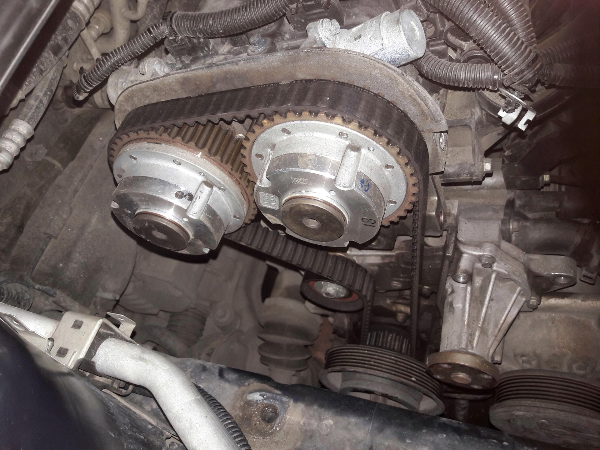

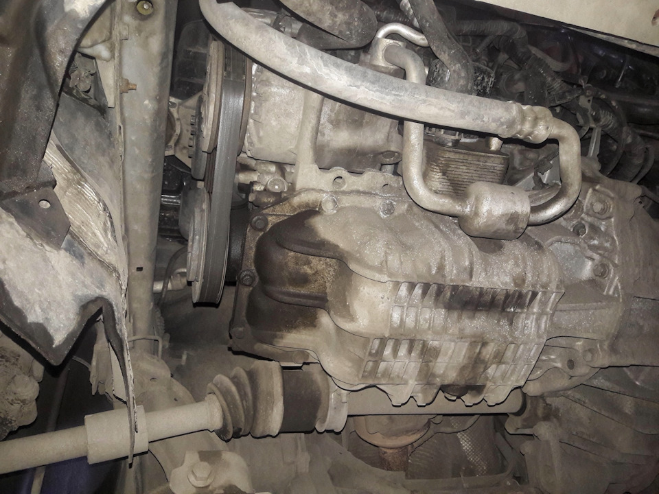

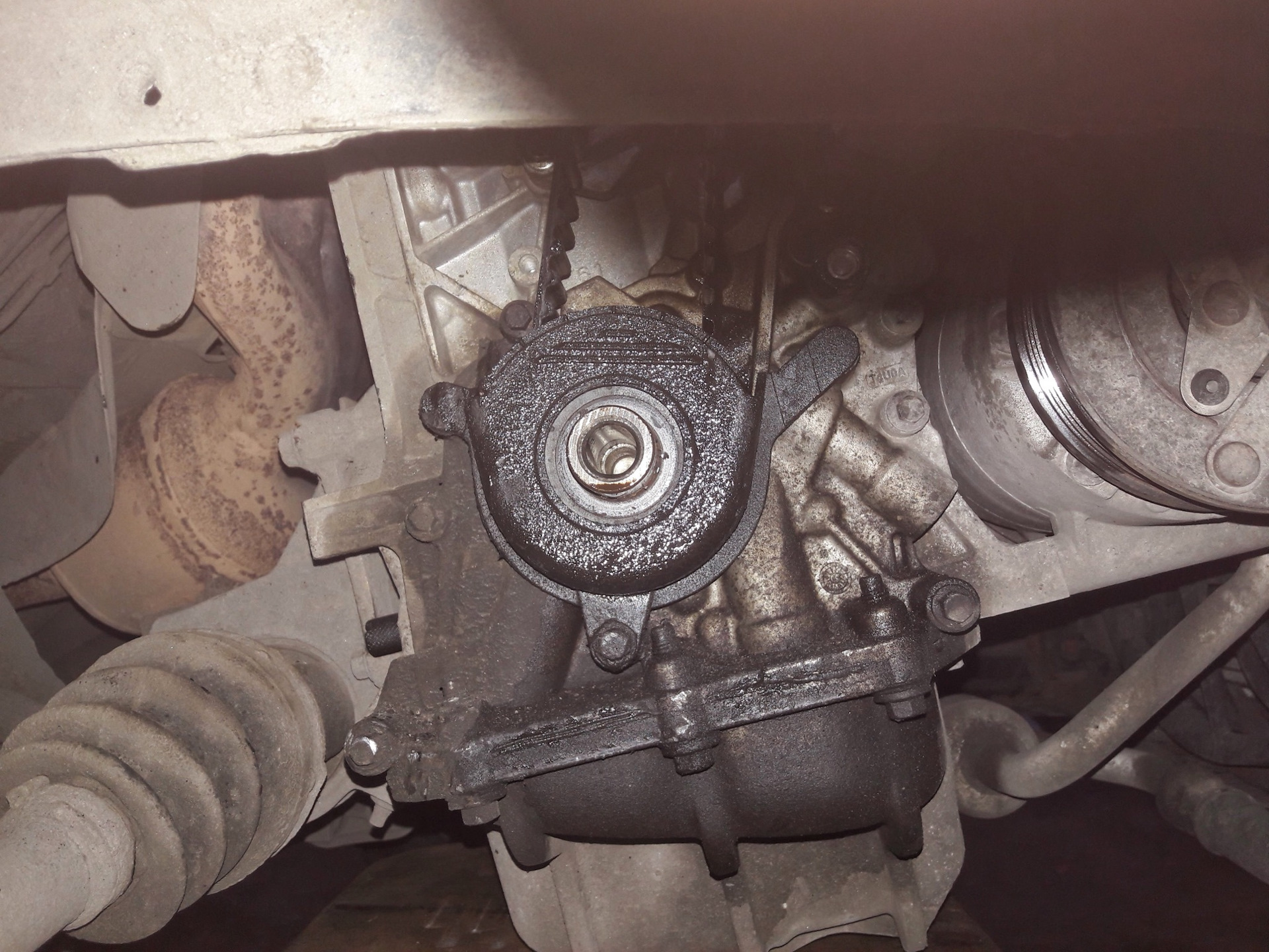

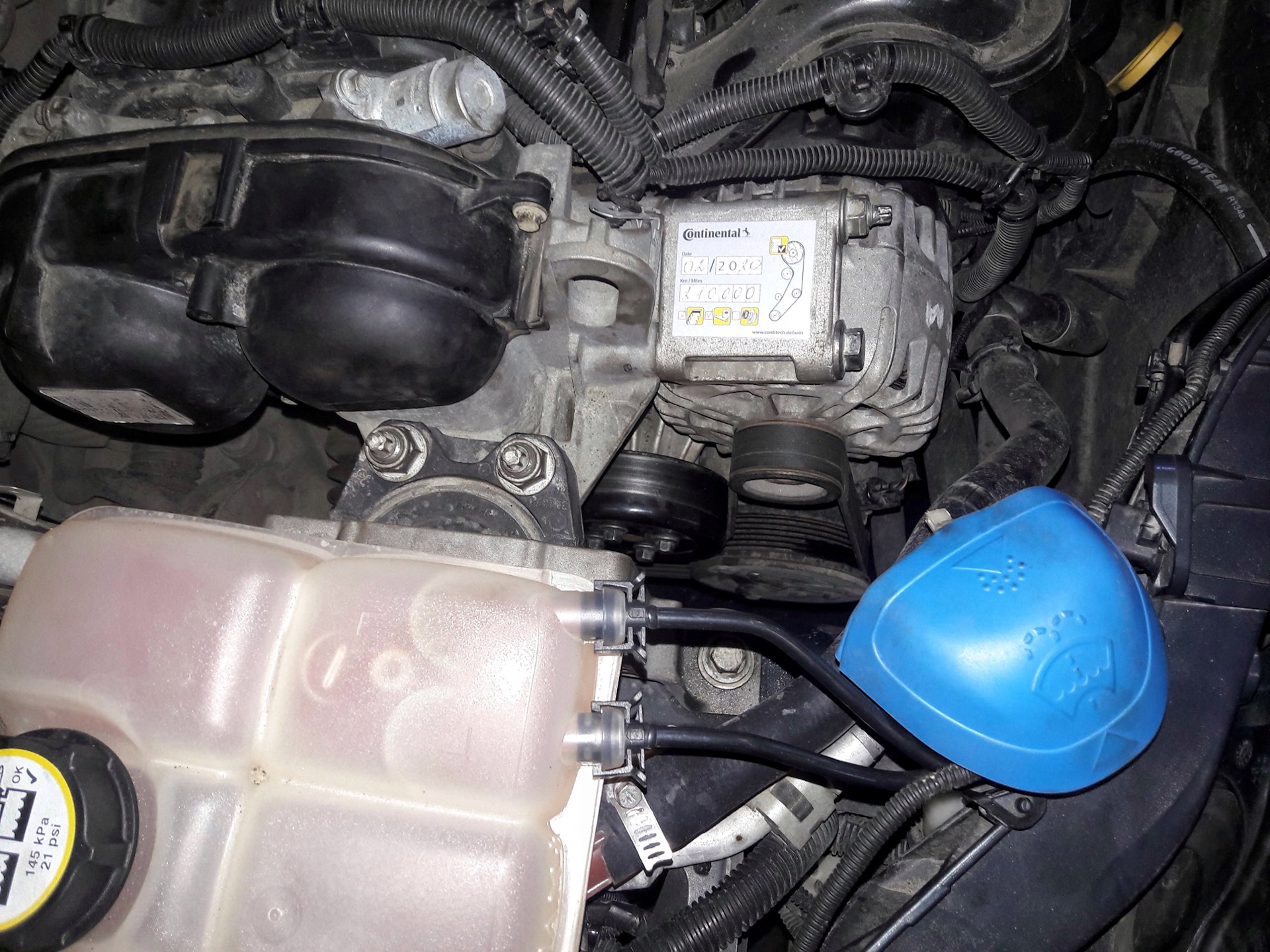

Пробег на моем меняном ремешке уже где-то 90 тысяч, что меня, если честно, не особо волновало, но текущий сальник все-таки заставил раскошелиться на замену всего этого добра, что и было сделано, не без геморроя конечно, в следующие три часа.
Вот так вот я сегодня попил халявного кофе ровно на 6 рублей ! )))
Далее, как всегда, цветные картинки, для визуального восприятия всего вышеизложенного. )))

Не обратил внимания, маховик фиксировали или только бабочка и болт?
Бабочка и болт

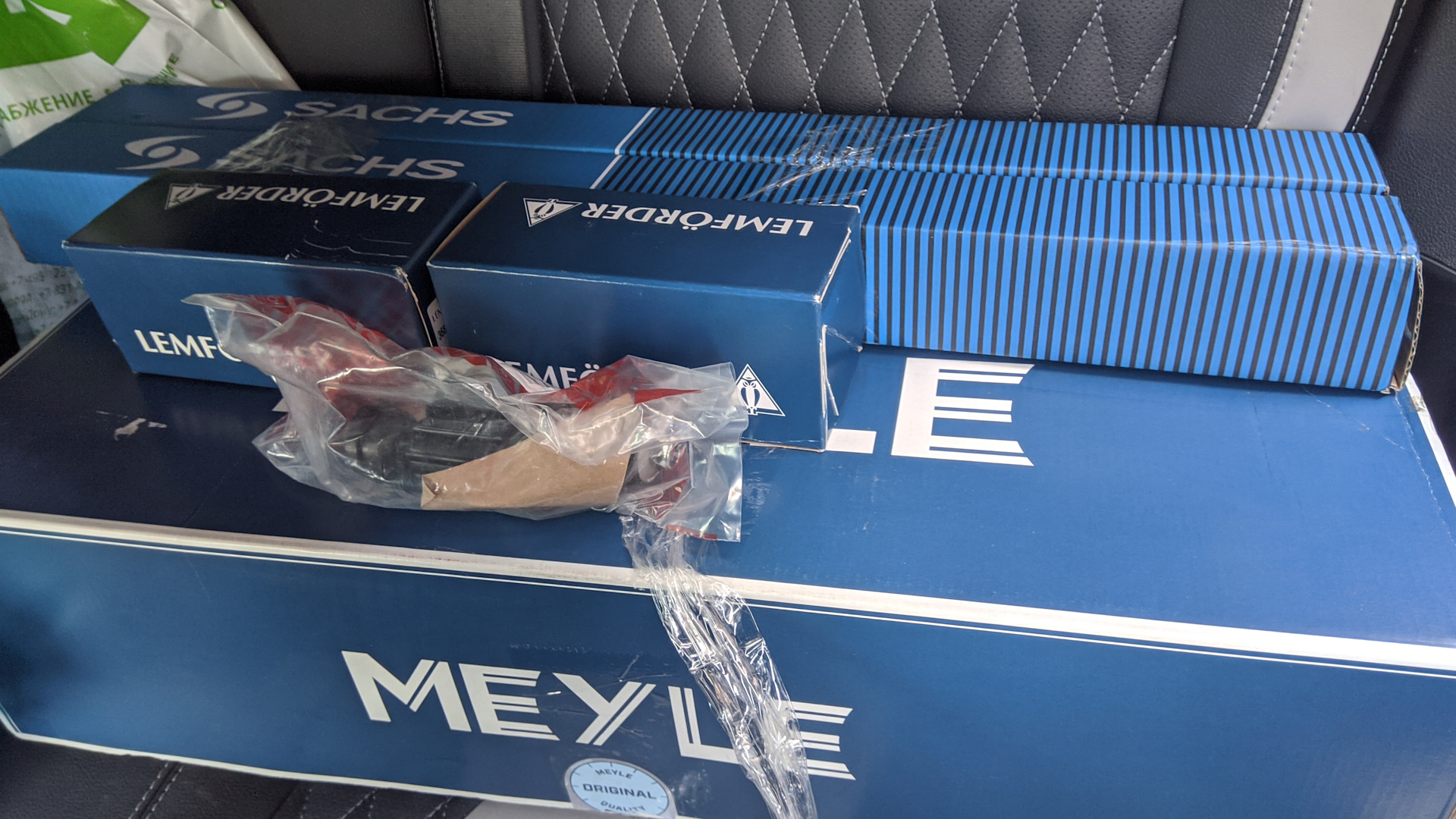

Так это стойки/амортизаторы meyle?)
Комплект рычагов — "Meyle" артикул: 716050039S, а амортизаторы газовые "Sachs" артикул: 313291, плюс в комплект покупал салентблок рычага подвески "Lemforder" и стойки заднего стабилизатора "Febi" — в общем полный комплект задней подвески — за исключением пружин…) Это если что — от 2-го фокуса☝️
Почему не каяба?)
Все утверждено и одобрено спецами) особенно Андерсоном☝️который в этом котле не первый год)
Неее) саксы и боге, может у вас походят. В сибири в помойку) даже на мерса поставил каябы и рад)

У тебя сочился сальник, а на самом ремне следов масла не было?
Ремень сухой
на пару лет резинки должно хватить. по крайней мере, у меня на задней подвеске уже всё, поставленное два года назад, снова хочет под замену (отслоения, рвань). сейчас уже буду наверное рычаги менять в сборе
За пару лет я себе на новые рычаги точно денег накоплю )
все так думают ))
но по факту за пару лет ещё много чего вылезет и на рычаги снова кроить придется))
Я все-таки надеюсь, что это будет делать уже другой собственник )

Rbi хотябы надо было взять. А ещё лучше Полиуретан (НСК).
Что такое Rbi ?
У нас такого не продают.
Полиуретан — это не наша тема )
Производитель…🤦🏻♂️
Полиуретан — крутая штука. Вся задняя ходовая на ней.
Понятно, что производитель !
В каком Китае он живет ?
RBI — это Тайланд.
Там обычно Febest и т.п.
Все равно придётся менять либо рычаги, либо машину, поэтому было куплено то, что лежало в ближайшем ларьке )
Все равно ж деньги тратить, так более целесообразно и надолго. Я ставил jikiu — через год пришлось менять.

Андрюх, что-то у меня нет надежды на континенталевский ремешок… Сталкивался, как-то с приводным, 5 тыс. км и ему ⭐️!
Да сейчас хз, что ставить! Кругом подделка, но континент-ий ремень конечно я бы тоже не поставил! Если не оригинал то только Gates!
