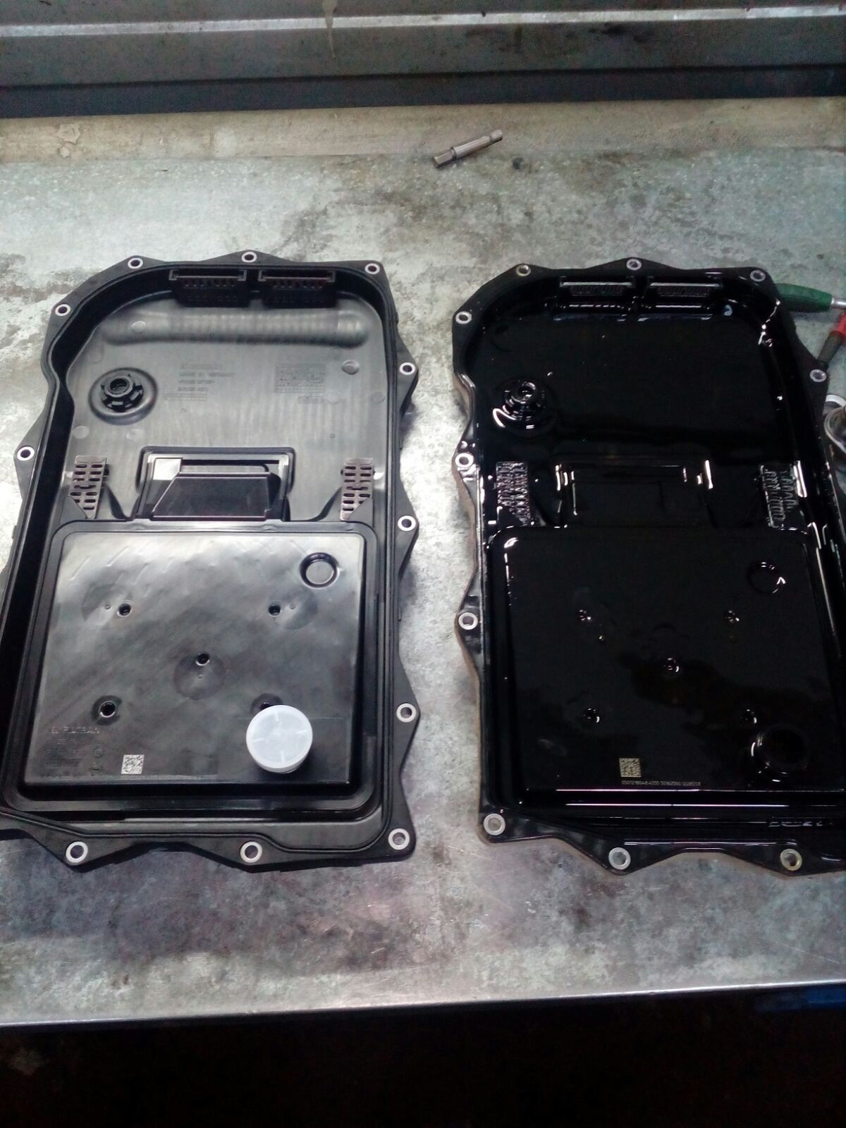

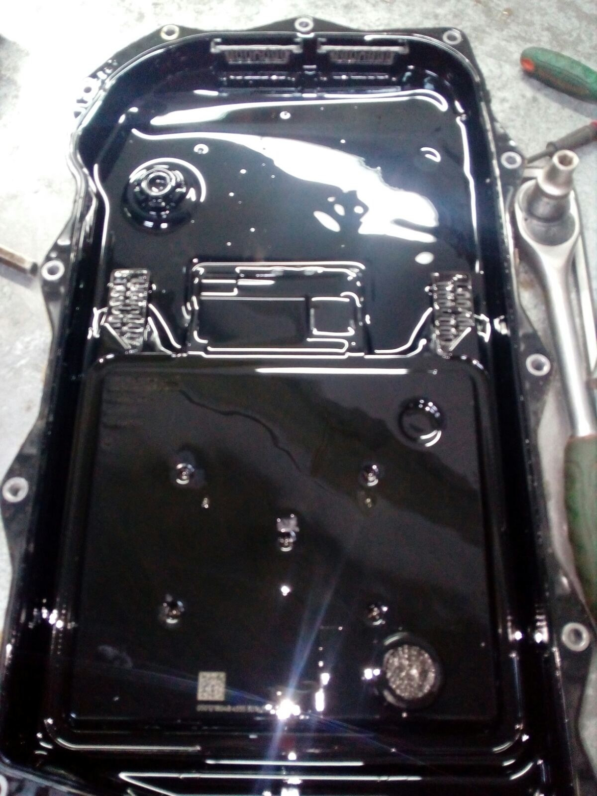

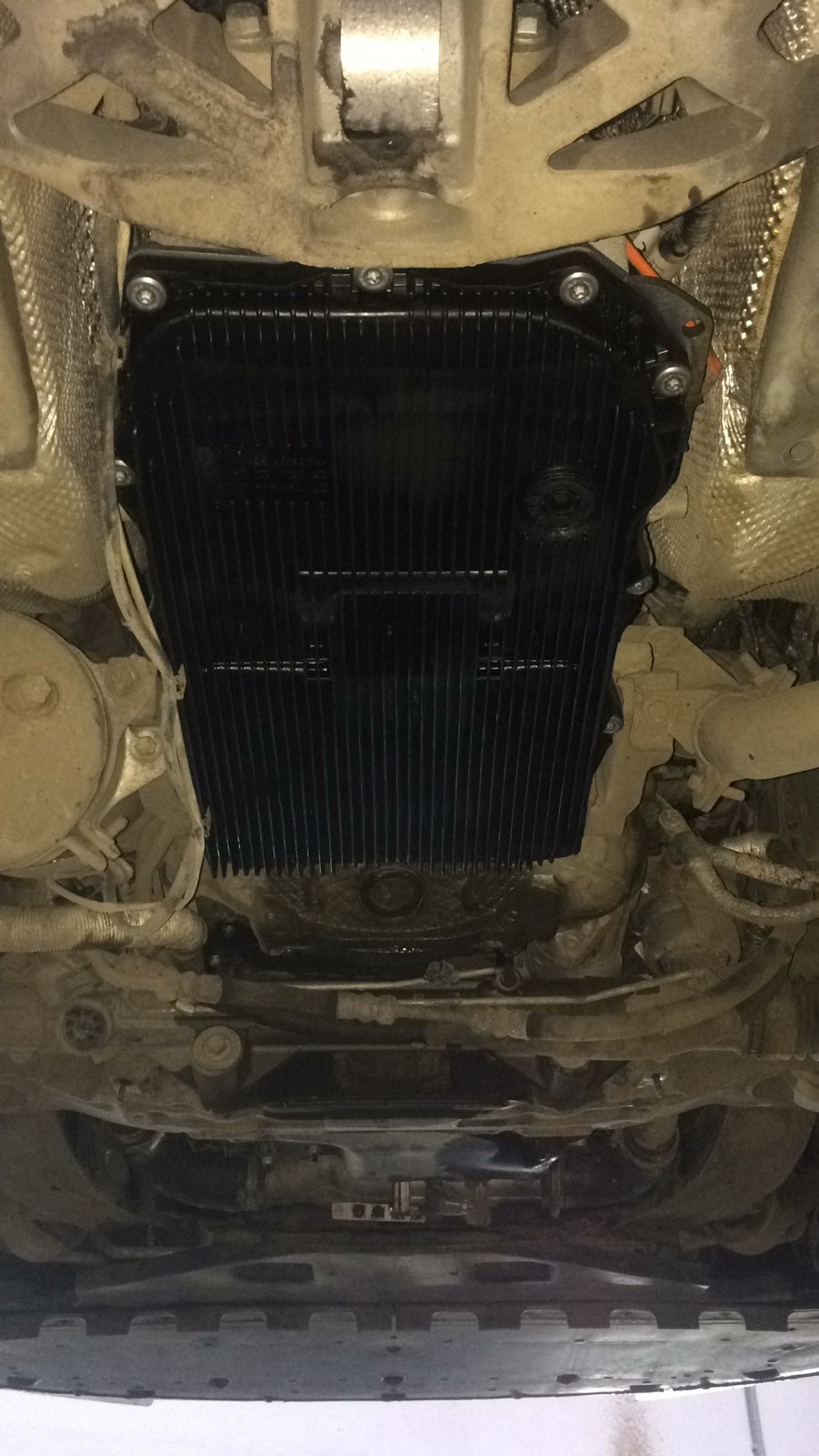

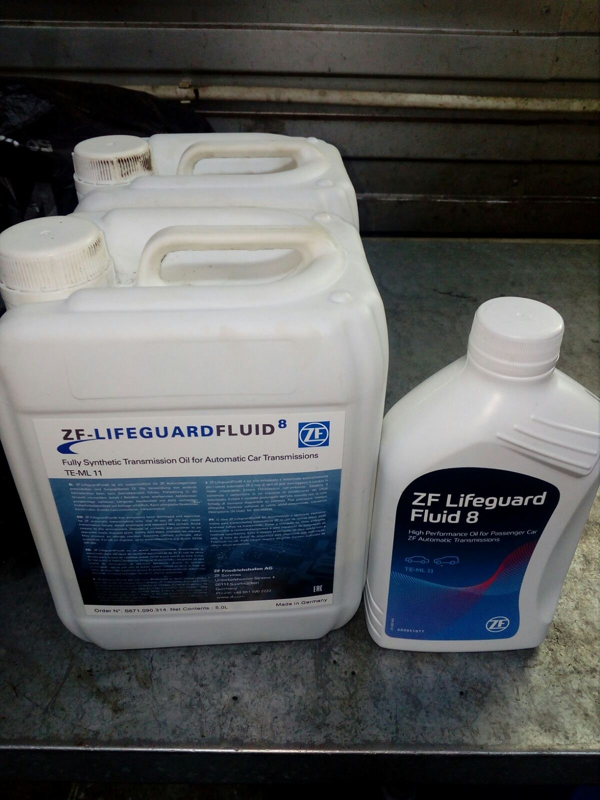

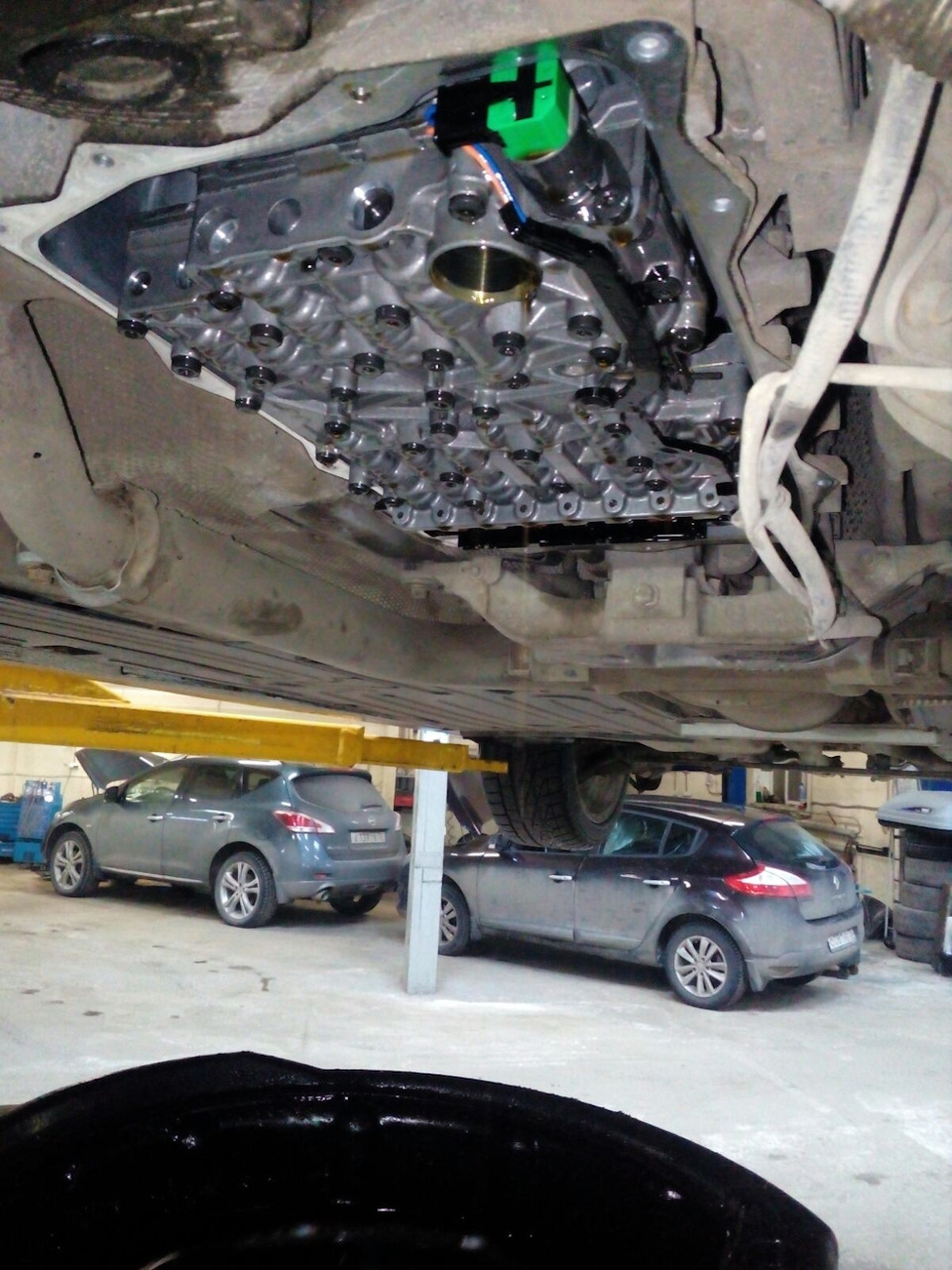

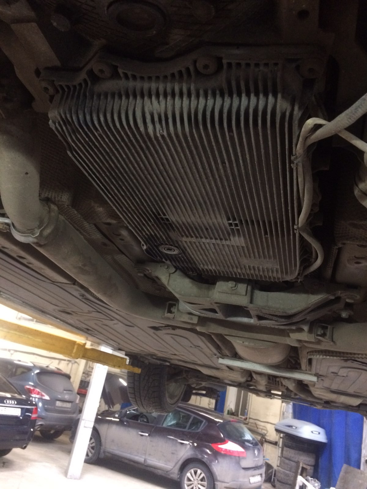

Просто и лаконично: замена масла без снятия поддона, затем через 500км со снятием!
Процедуру описывать не буду, изжовано всё.

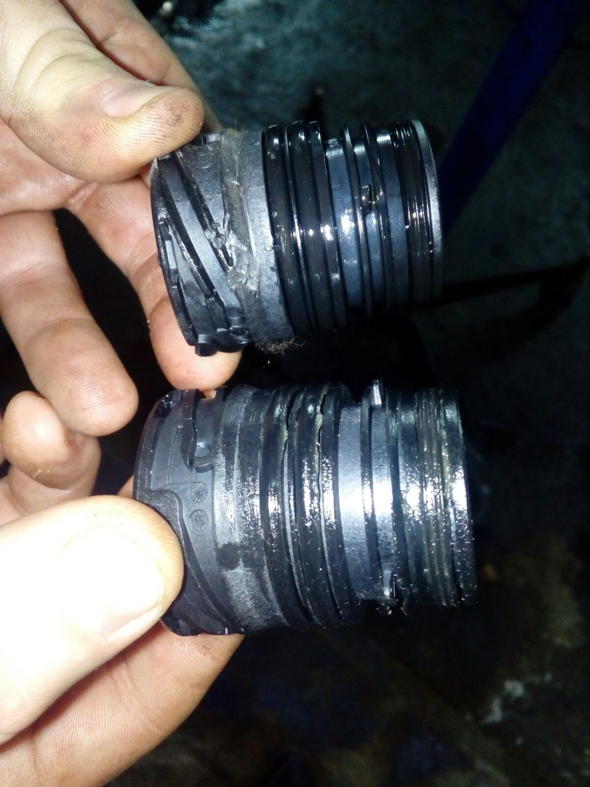

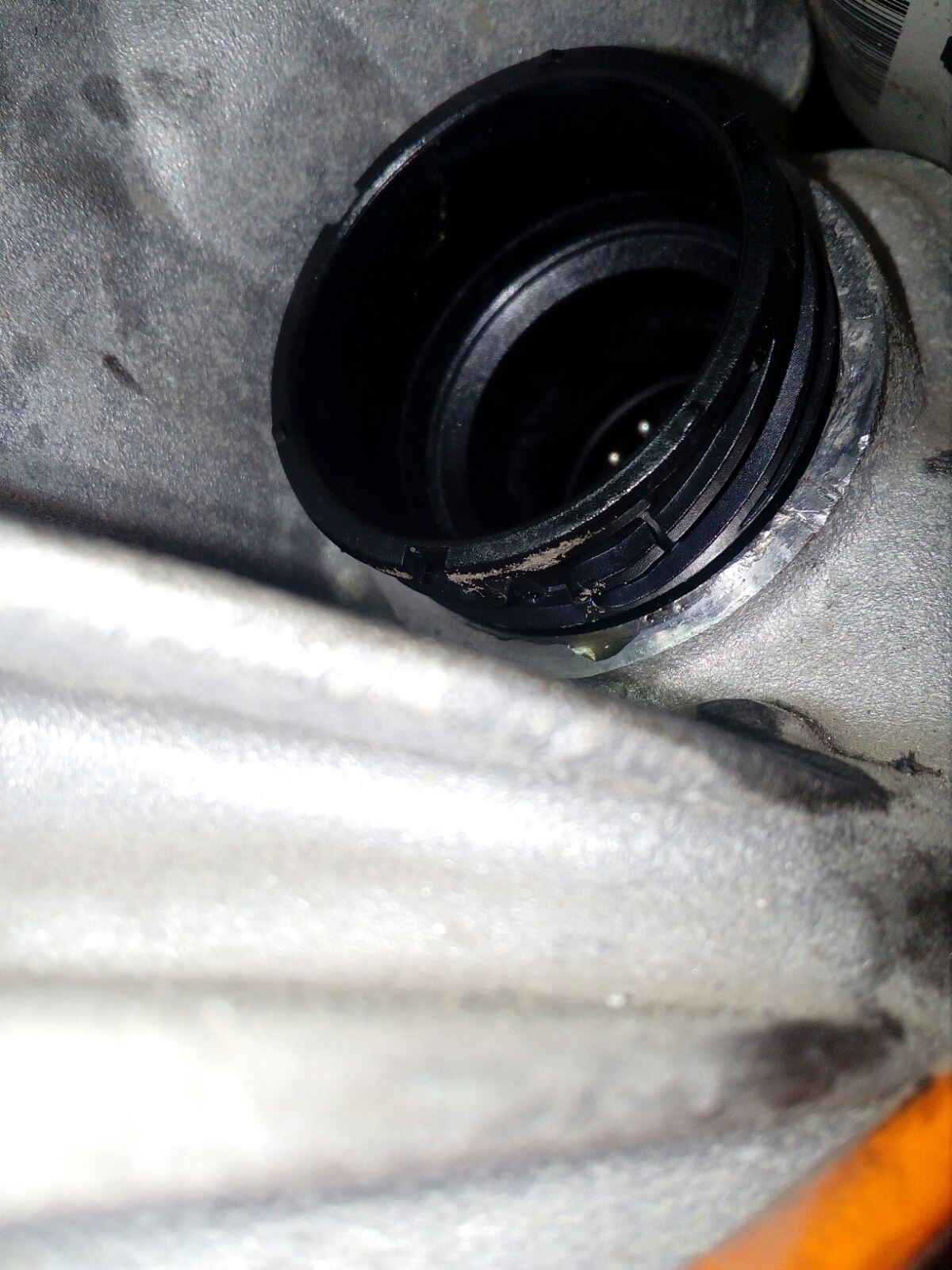

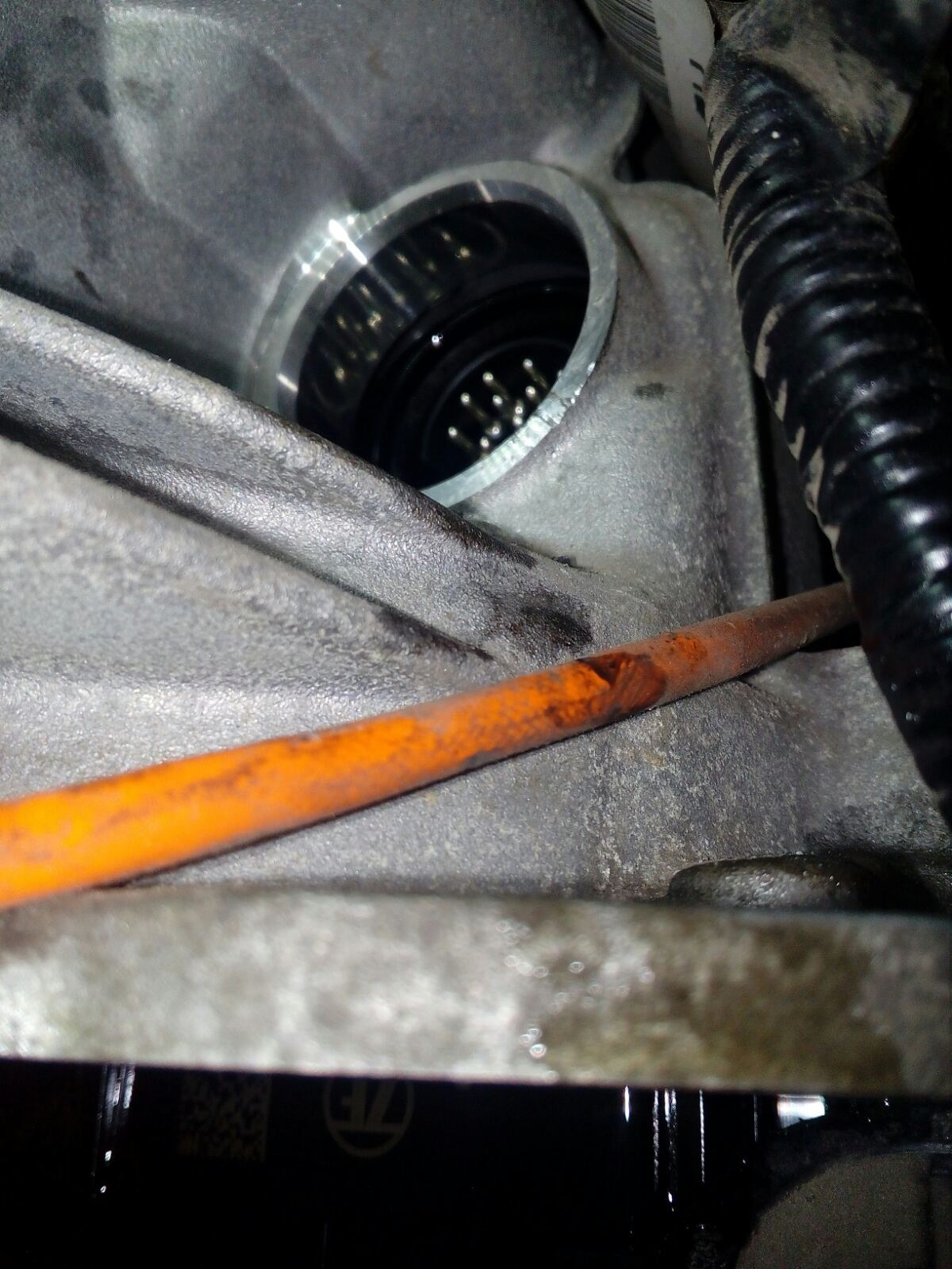

Подскажите пожалуйста, что за штуковина на 5 снимке ( и для чего) и где территориально в коробке она находится и соответственно меняется?
Это муфта разъёма электропроводки. Меняется при подтекании или для профилактики. Территориально с левой стороны по ходу движения.
