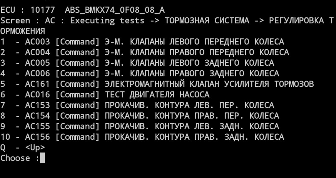

Вчера пришлось экстренно оттормаживаться, и я с удивлением обнаружил, что нет отстукивания педали тормоза, а колеса (перед точно слышал) идут юзом. После этого еще несколько раз пробовал, результат тот же. Ошибок на приборке нет, через пирен тоже их нет. Пробовал через пирен поуправлять клапанами, сымитировать прокачку тормозов — моторчик абс слышно как работает. Кроме п.5
На грязюке жал газ крутил рулём на табло появляется индикация esp, но насколько корректно она работает сказать не могу, в жесткий занос не входил) Похоже что мозги и моторчик работает, а гидроблок нет.
Наставьте на путь истинный.

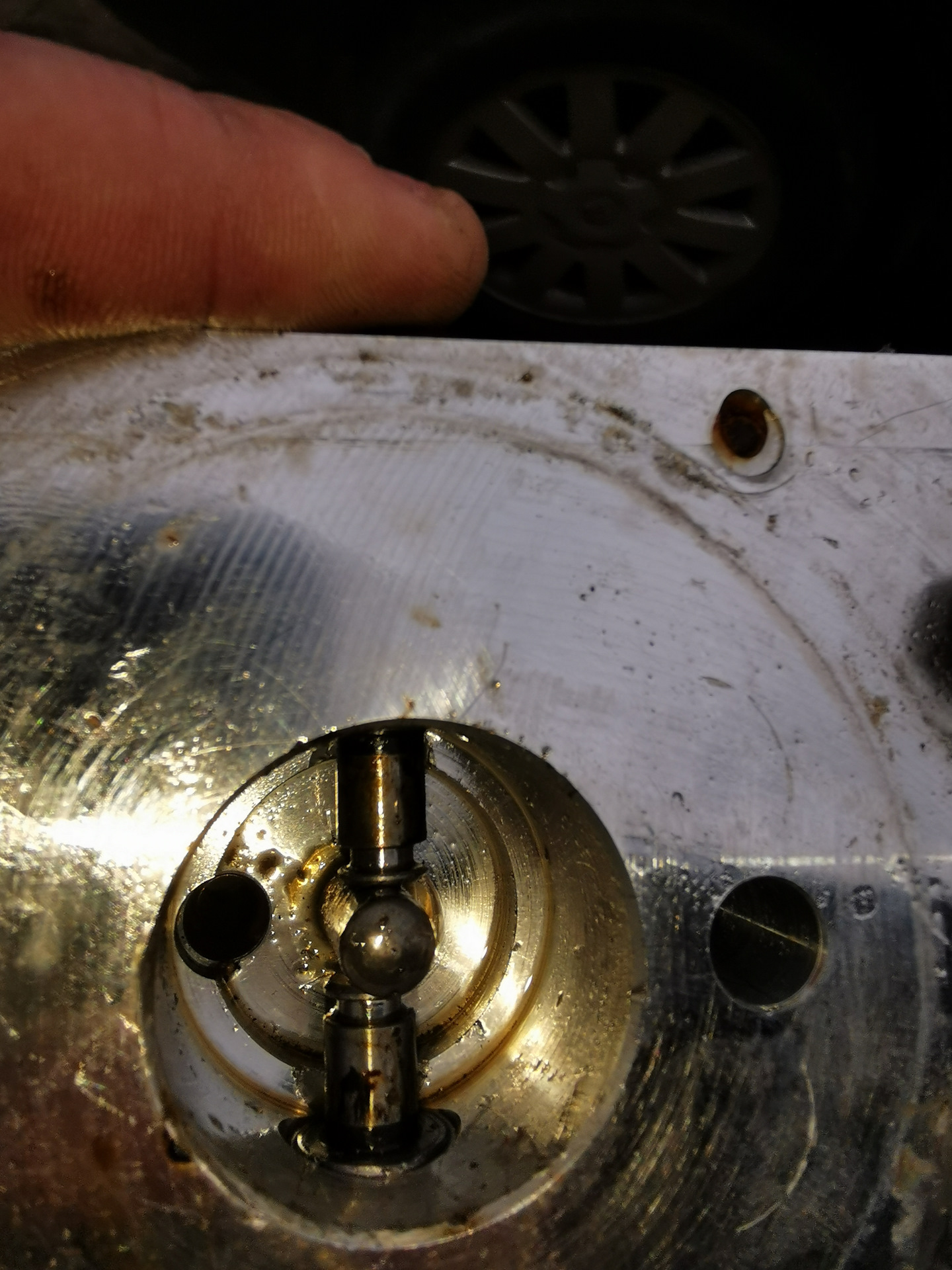

www.drive2.ru/l/531819481777831957/ у меня на третьем фото видно суть проблемы. Думаю эти плунжеры и обеспечивают "дрож в педаль"

Зачем, попробуй их расшевелить, может ещё лет 10 проходят. Купить кота в мешке? Между прочим я купил гидро блок в сборе, но там эти плунжера тоже были закисшими, поэтому оставил свой, только разработать немного пришлось) смотри сам)))
Серёга в нерабочем состоянии они должны быть выдвинуты?
В не рабочем состоянии они не шевелятся) а выдвинут он будет или задвинут, зависит от того, в каком положении остановится)
А как их отуда выдавать?
Отвёрткой силовой плоской за шляпку.

Значит подвисают. Они должны работать чётко, между ними пружина, один топишь пальцем, второй напротив должен легко выходить и наоборот

На 9м фото видно на сколько они должны вытаскиваться

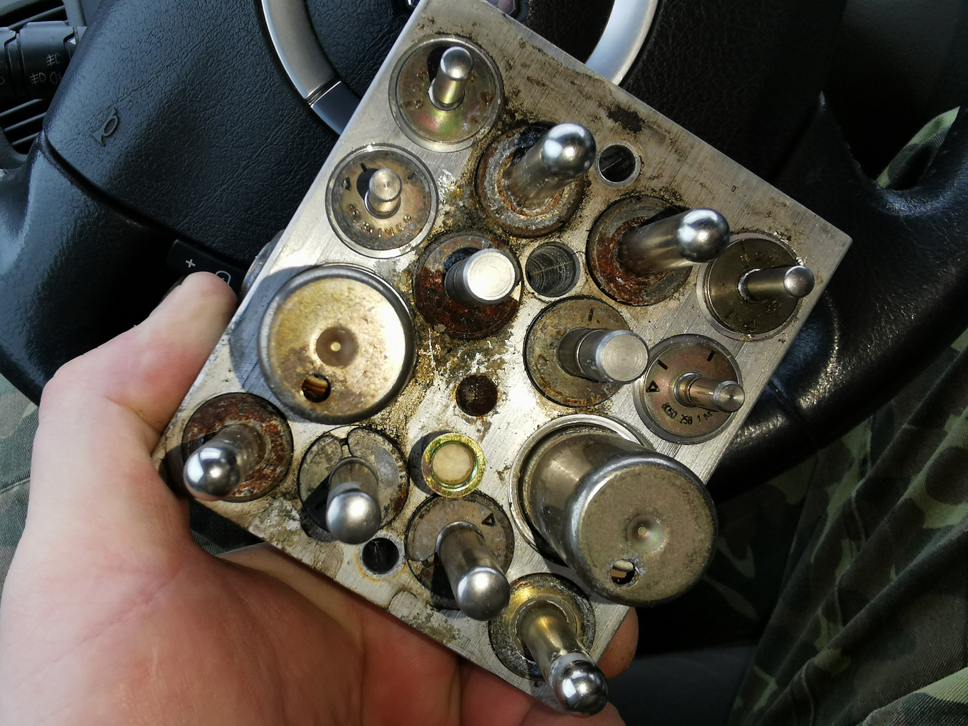

передали мне сегодня донорский гидроблок (думал использовать на замену если с моим все очень печально будет). По заверениям рабочий. Но проблема у него в точности как ты описал. Поршеньки укорели мертвецки. Еле расковырял что бы двигались. С обратной стороны еще клапана какие то, как бы их снять…
и да, увидев это вживую, почти наверняка уверен что у меня та же проблема

Клапана эл.магнитные, их лучше не трогай, с ними ничего не случится
да нет. контактов нет, внутри пружины. какой тут электромагнит
Они работают за счёт катушек которые на блоке, а связывать их между собой может только электро магнитное поле
kyty3ov
Короче по принципу втягивающего на стартере
эл магниты стоят там где пеньки торчат, здесь нет. как оно работать будет, экран.
Так эти штырьки входят во внутрь пеньков) когда катушка (пенёк) под напряжением, в ней возникает магнитное поле, которое втягивает подпружиненный клапан, который лично я бы трогать не стал.

понятно, примерно так и представлял. короче здоровые хреновины с пружинами это не электроклапаны, а вместе с моторчиком образуетсясвоего рода насос) а маленькие штырьки (клапаны) попробую магнитом заодно пощелкаю)
Которые самые здоровые ты наверно имел ввиду? Они вообще непонятно для чего)

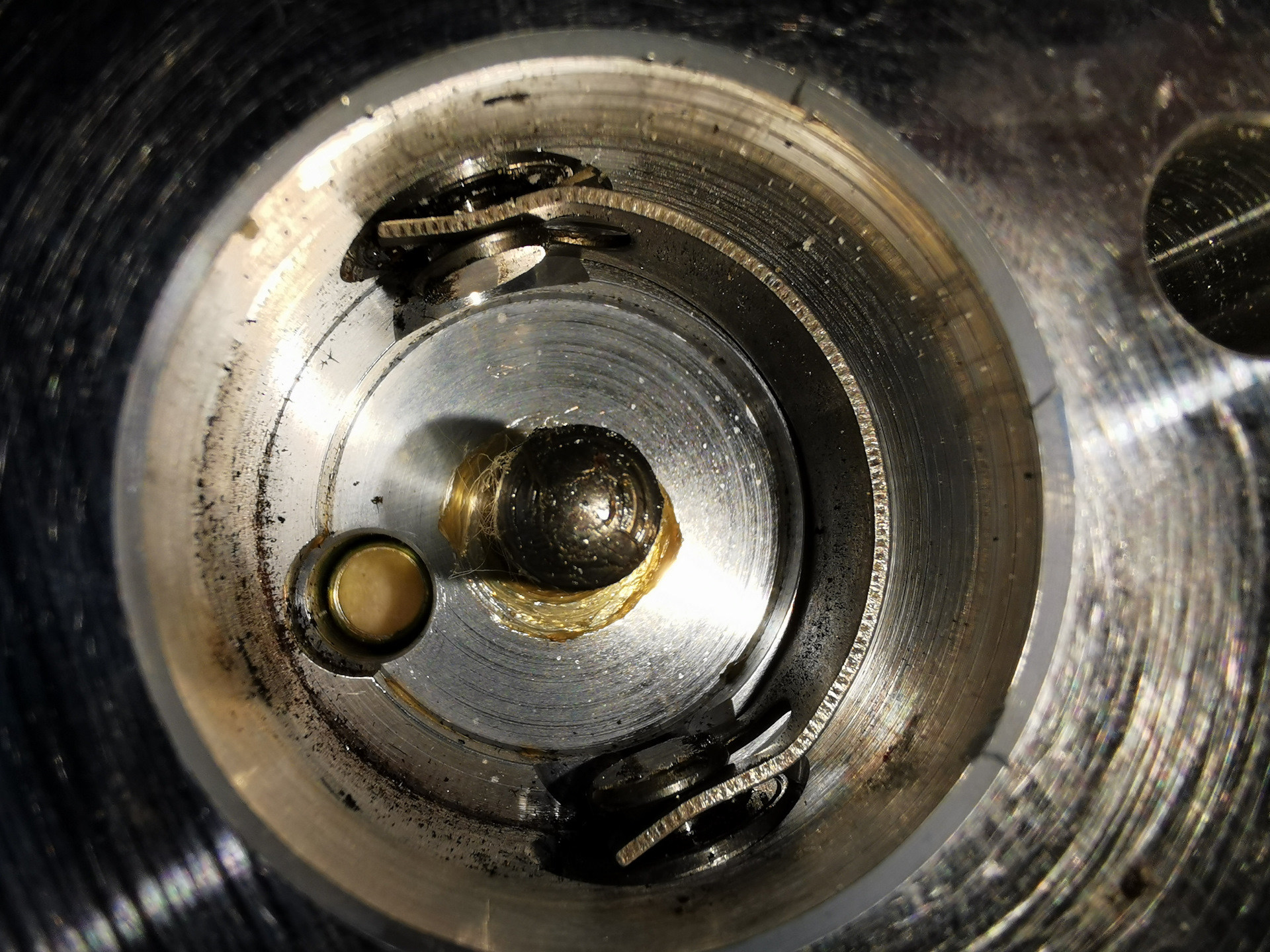

Снимай электро мотор, он своим эксцентриком качает 2 клапана которые между собой соединены пружиной в виде подковы. Уверен на 99% что клапана утоплены (закисли) и мотор просто крутит в холостую)
Я свои клапана 2 часа разрабатывал с Wdшкой. У друга клапана вкисли так что при попытке их вытащить(поддев плоской отвёрткой за шляпку) мы сорвали шляпки… Гидро блок на выброс в этом случае… Удачи

В моем случае эбу был мёртв, но даже после его замены абс бы не заработал из за прикисших клапанов
