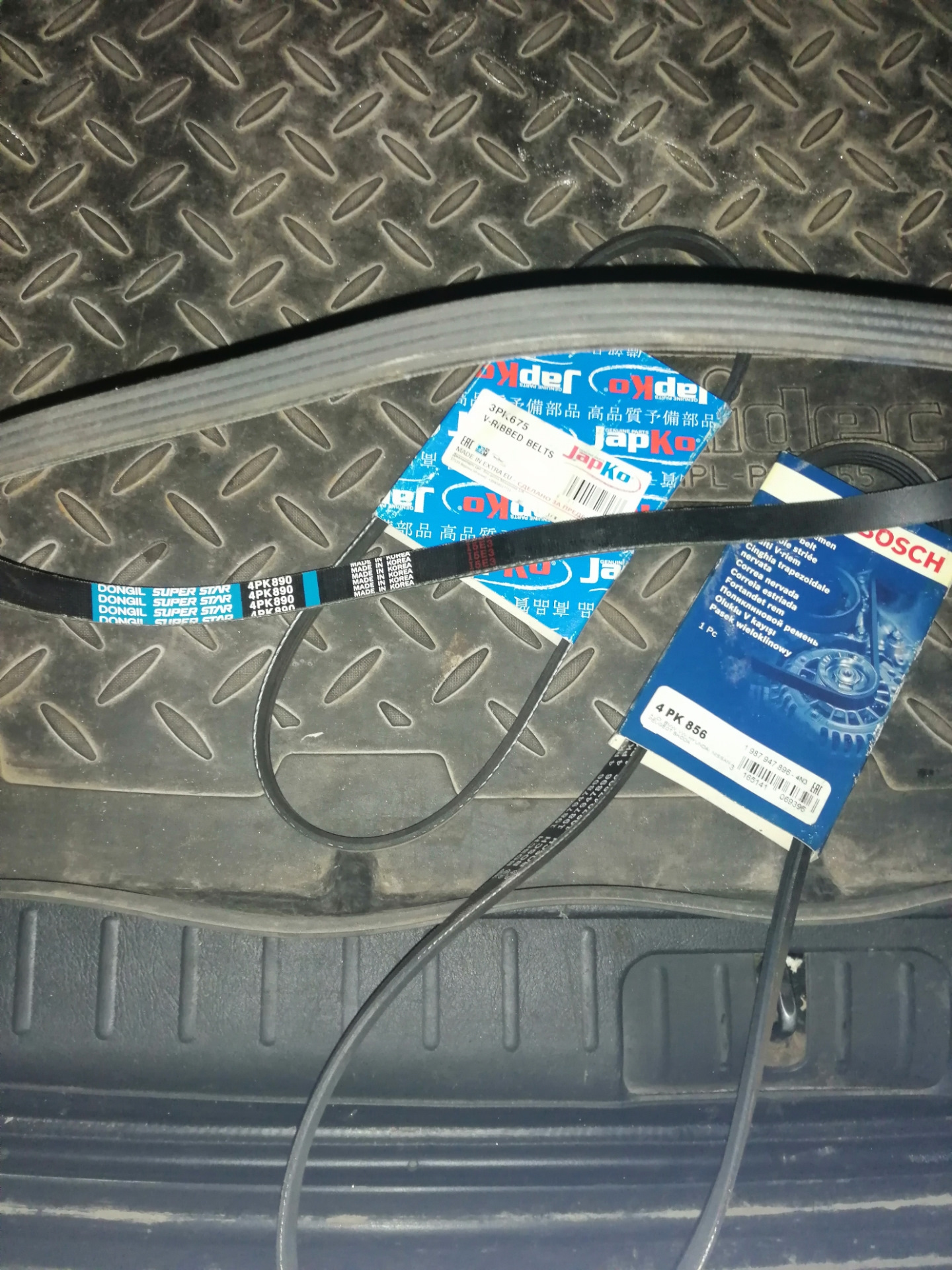

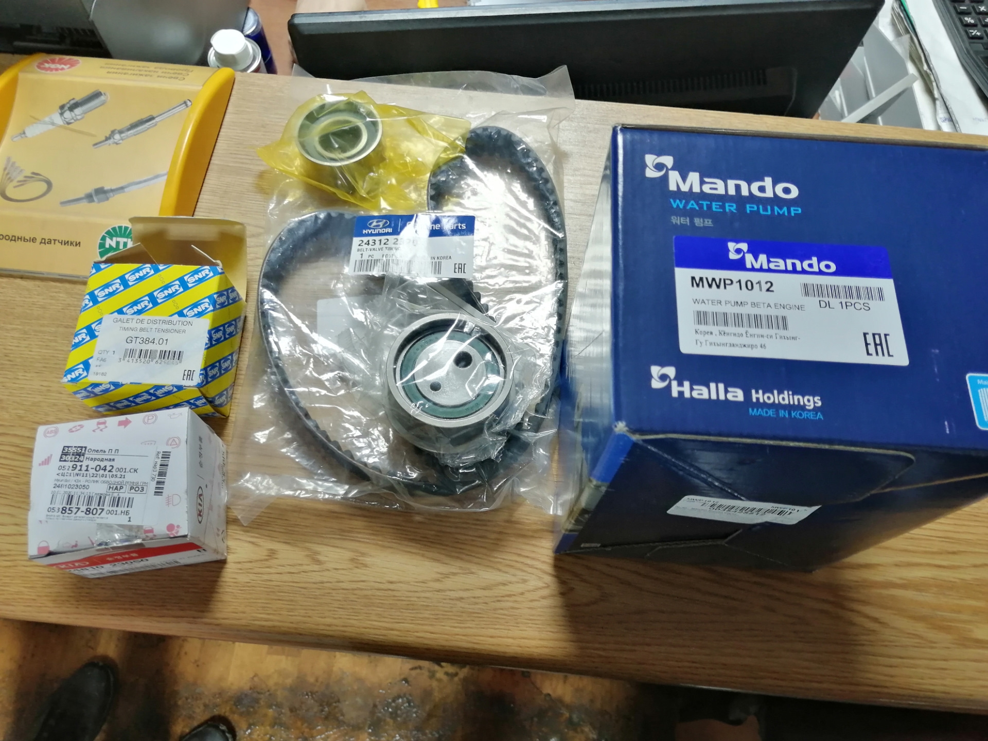

Пробежали 58т км как один миг и по сложмвшейся традиции меняем грм со всеми навесными ремнями.

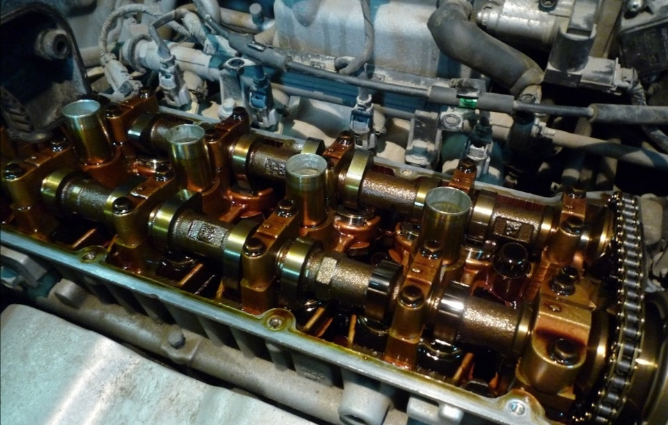

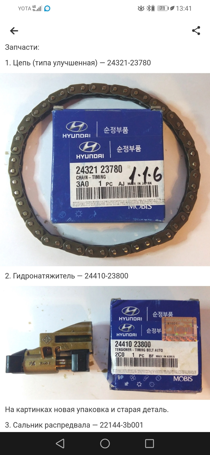

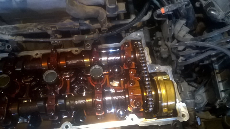

На спидометре 173, 5 т км и попутно решили заменить цепь распредвала, пришло ее время.
Вскрытие крышки показыло что не так плохо себя чувствует двс после использования масел Лукойл, продолжим применять) На фото попали не все мелочевки, что успел зафотать в сто. Ценник получился 17900 с работой, где то средняя по сто. Работа стоит 7т.р. с заменой цепи. Едем дальше)
Запчасти на фото: MWP1012

Цепь сильно растянута? не мерили?
На взгляд не очень, фотки нет. Но легкое позвякивание при запуске на холодной пропало
Примерно такое же то ДВС хочу сделать, все ремни, все ролики, сальники, цепь, звездени тоже, даже шкив распредвала
