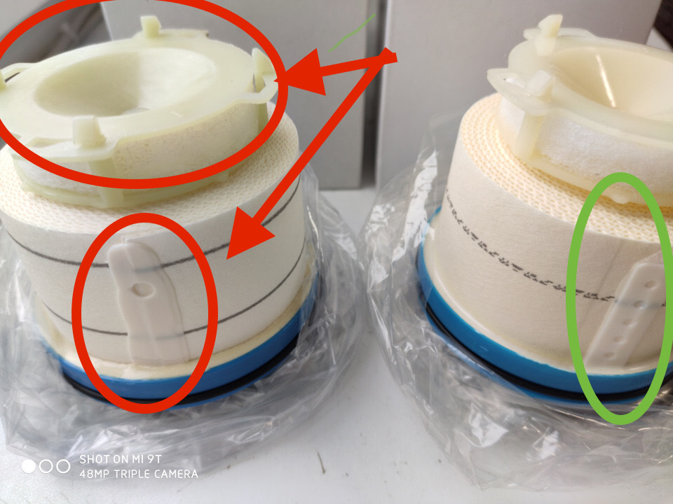

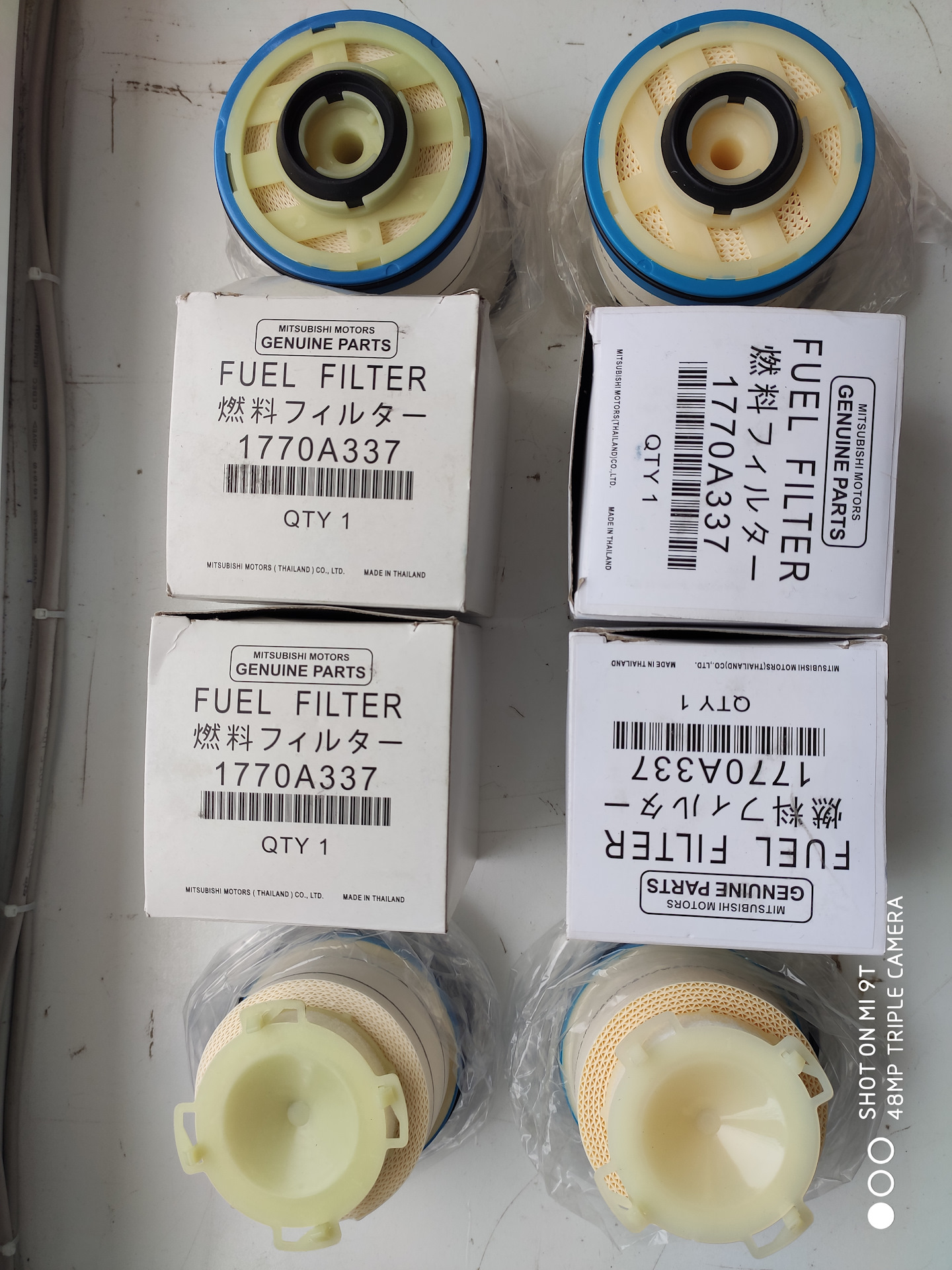

Занимаюсь запчастями. Иногда попадается вот такое. Сможете определить оригинал? Что скажете? Цены пока не назову.
Далее фото в качестве (на сколько хватает освещения, камеры телефона и ограничений D2), сравнивать левые фильтра с правыми. Сверху-снизу не сравниваем, они одинаковы.

Оригинал, видимо, справа: бумага кложена ровнее, склейка аккуратнее, пластик корпуса, насколько передаёт фото, тоже более качественный на вид

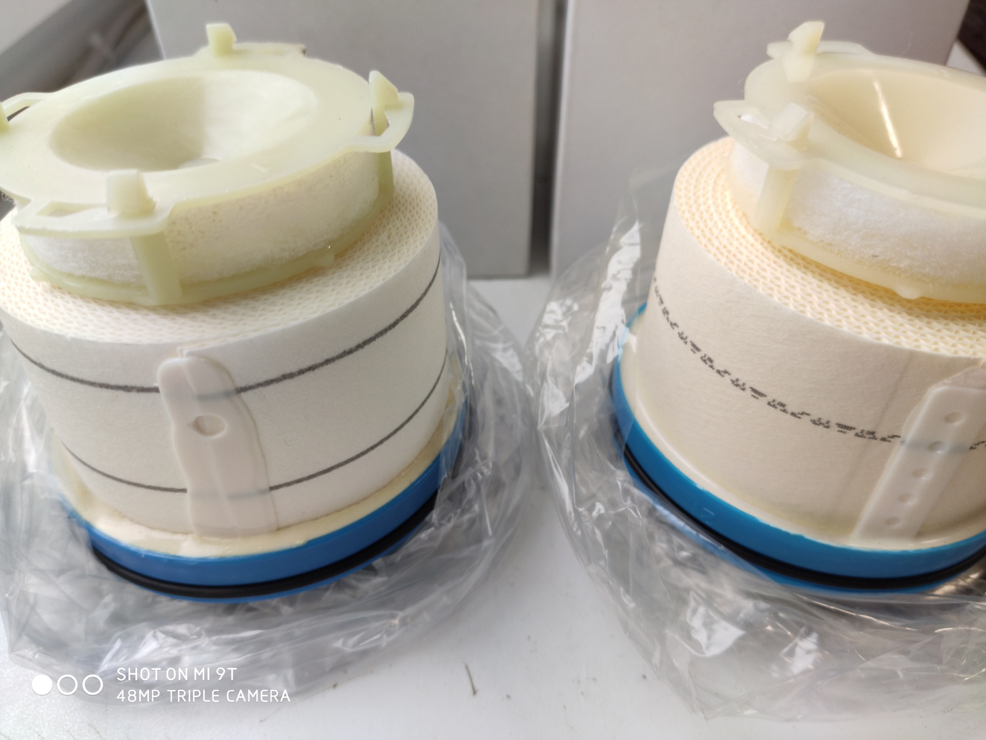

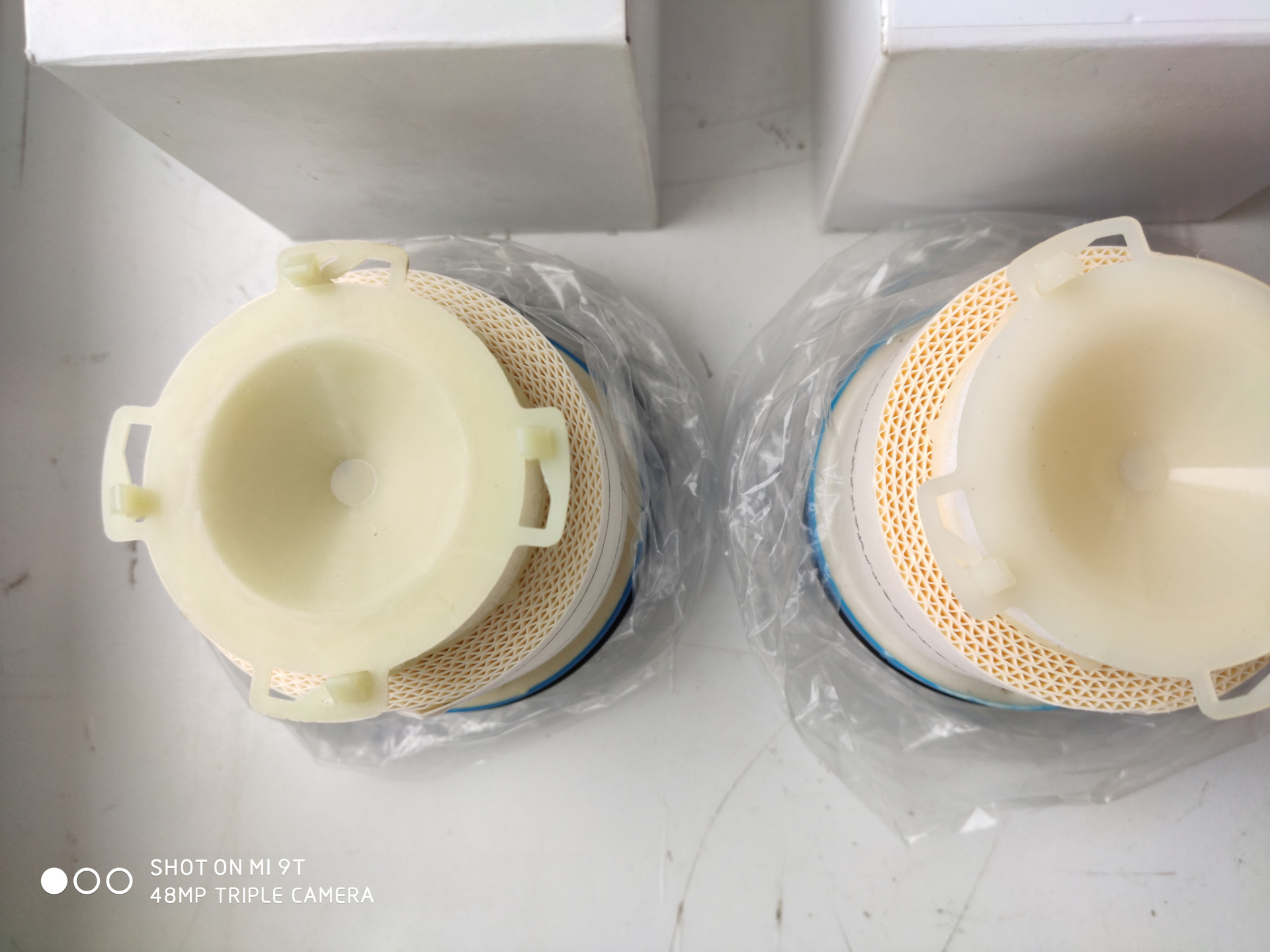

Вот тут спайка сбоку как на правом

А вот спайка смущает на боку. Можно подсобрать статистику по замененным фильтрам с завода. Отписались бы те, кто менял конвеерный фильтр. Может и фото остались.

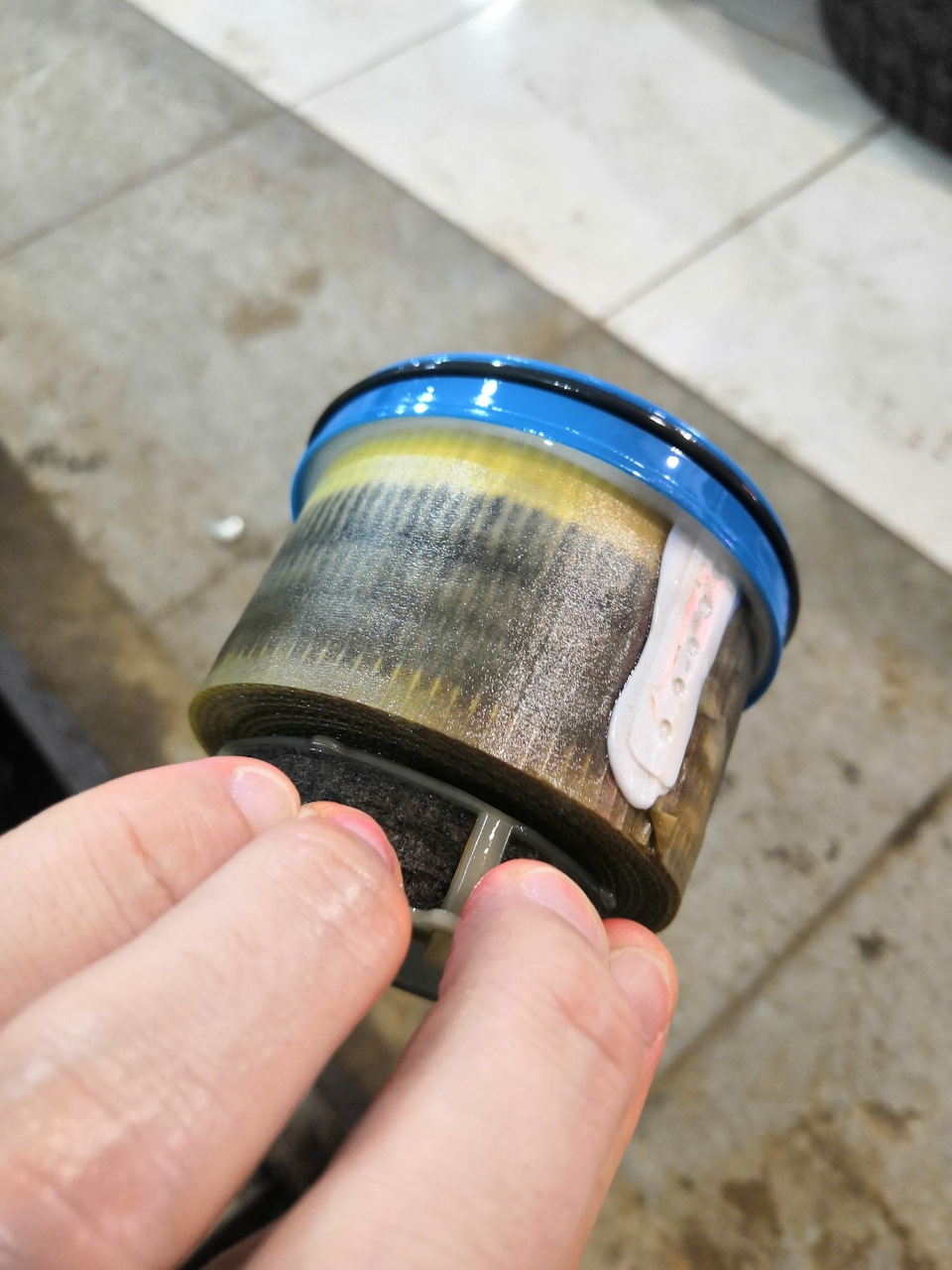

Вот мой оригинальный, который стоял с завода. Менял на 15 тыс.км.
Честно? Глянцевый пластик. Сколько помню оригиналы разных марок, пластик всегда был как на левом, матовый. Ну и вообще все, полиграфия, облои и много чего.
Пока не увидел последнее фото, был уверен, что слева оригинал, а справа нет. Но может и оба оригиналы. Но если бы мне в руки их дали, то первоначально выбрал бы левый для установки. Правый как-то криво сделан. А вот спайка на боку смутила почему-то.
Вот эта деталь очень нелогично на правом сделана.

Хз где какой)) вот фото фильтра когда мне меняли на дилере

Никогда не видел и не держал эти фильтра в руках, сужу по фото .По-моему слева контрафакт .
1. пластина на месте спайки, фиксации
ф/элемента не похоже на заводскую, слишком кривая и похабно сделана .
2. Нижняя пластиковая тарелка — цвет пластика странный .

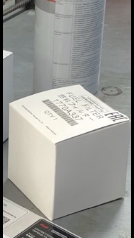

3. Упаковка фильтра — цвет коробки бледный, серый, на сколько помню коробки должны быть белые .

Я отгадал, именно по плотности намотки определил.

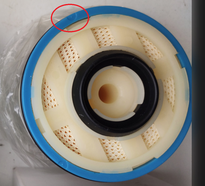

Точки в боковых вырезах чтобы люфта не было
А что это за выемки, для чего они?

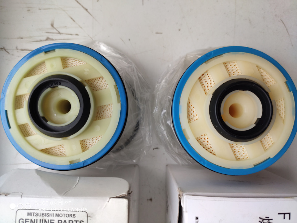

Вообще то у того фильтра который слева в картридже бумаги больше намотано и ячейка у него более мелкая. По идее он должен быть оригиналом. Но надо еще ручками пощупать качество бумаги.
Разве эти ячейки участвуют в фильтрации? Не сама бумага? Если топливо идет по ячейкам, то какой толк от фильтра?
Естественно фильтрация через бумагу идет, но ты посчитай, слоев намотки сколько, там где ячейки крупные и там где они мелкие. Если бумагу размотать, то на левом ее будет гораздо больше, соответственно и площадь фильтрации будет больше.
Про слои намотки согласен. Полагал, что думаете о том, что фильтрация идет идет через ячейки, а не через бумагу.

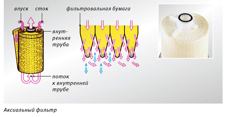

То что качество бумаги, это отдельная тема, это понятно, я уже об этом писал. Однако во всех источниках про фильтры однозначно говорится, что бОльшая плотность намотки это признак качества фильтра. А более грубая укладка и меньше слоёв, признак халтуры. В нашем фильтре применена так называемая спирально-складчатая укладка бумаги в фильтрующей шторе. Если размотать и сравнить, то ещё не факт, что там, где укладка более плотная бумага будет тоньше и (или) хуже качеством. Просто там V образный карман складчатой укладки сделан более компактным (думаю понятно, что технологически это сложнее и вряд ли будут при изготовлении контрафакта так корячиться), за счёт этого увеличено количество слоёв бумаги и площадь фильтрующей шторы и соответственно улучшена тонкость фильтрации.

Качество бумаги на ощуп одинаковое. А что значат 2 полоски на одном и полоска в виде штриха на другом фильтре?

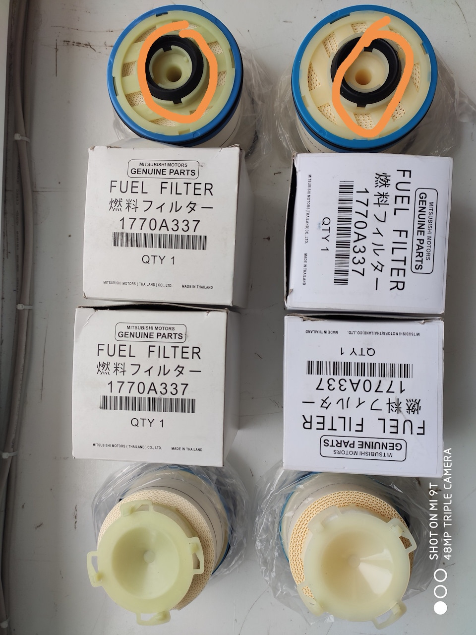

Хотя по черной резинке и качеству исполнения хочется сказать слева оригинал, но на последней фотографии по фильтрующему элементу и спайки . кажется, что с права оригинал .
Слева черная центральная резинка мячге, чем справа. Но обе выглядят качественно.
