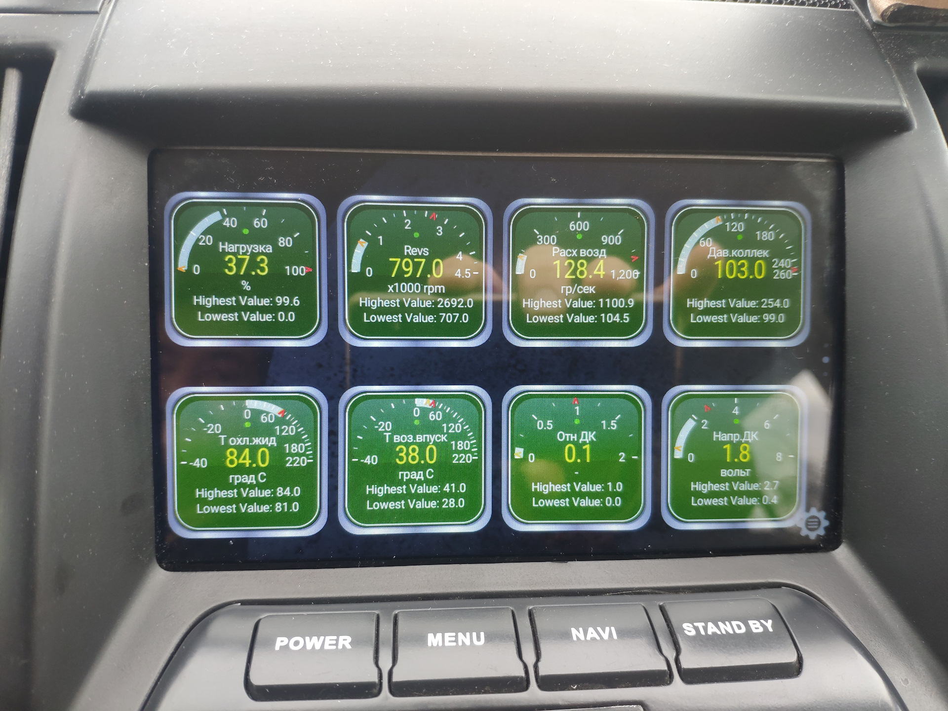

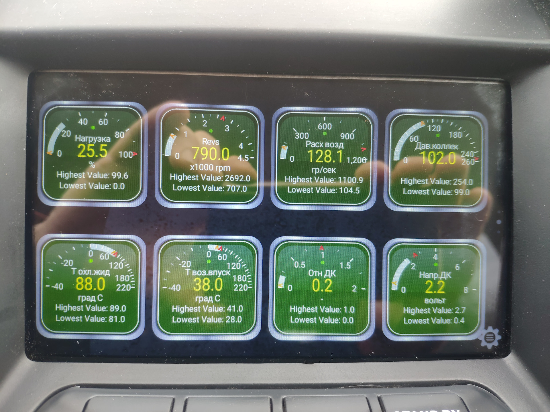

А сколько нагрузка при выключенном кондиционере? И каков массовый расход воздуха?
Нагрузка 25-27, массовый завтра гляну
27 — эту цифру я помню. по-моему на драйве у меня. Завтра проверю. В городе -10-14 от пробок зависит. средний цикл по заправкам — 9,37 на 120 по показометру 10
Aleksii30

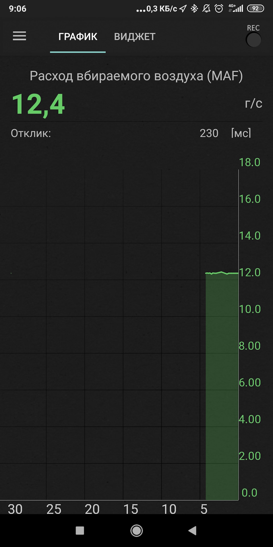

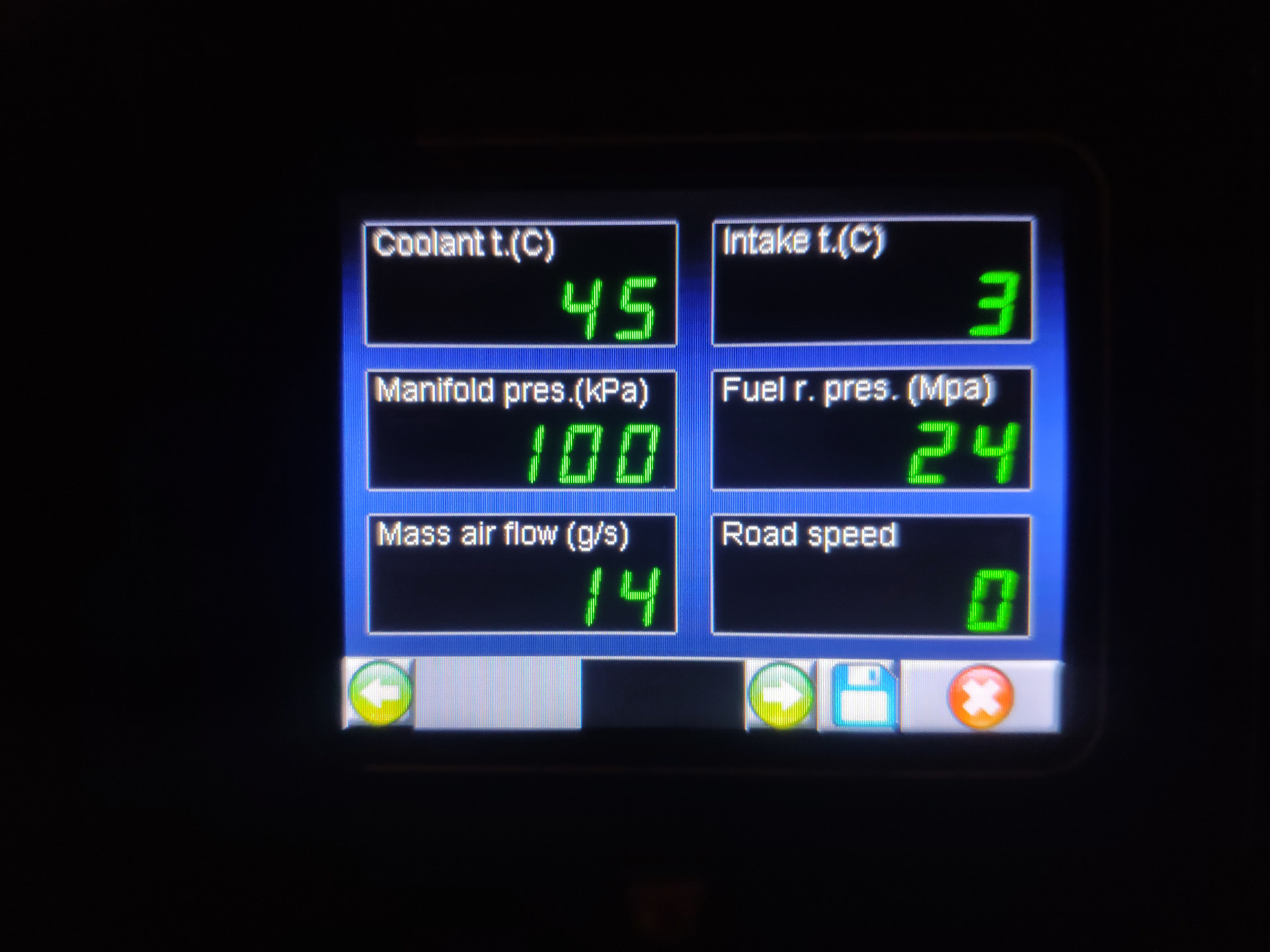

Для сравнения: у меня так на паркинге
У меня: Нагрузка на двигатель 27, но очень колоссально отличается расход вбираемого воздуха (MAF) 12,4 против ваших 128,1.
Остальные параметры +- одинаковые
SeriaDav
Видимо не тот датчик глянул, массовый расход воздуха 104,77 г/сек
Кстати. Нормальным прибором посмотрел. Немного по другому всё.
Ну тогда показатели +- одинаковые
Aleksii30
Для сравнения: стоя на драйве
