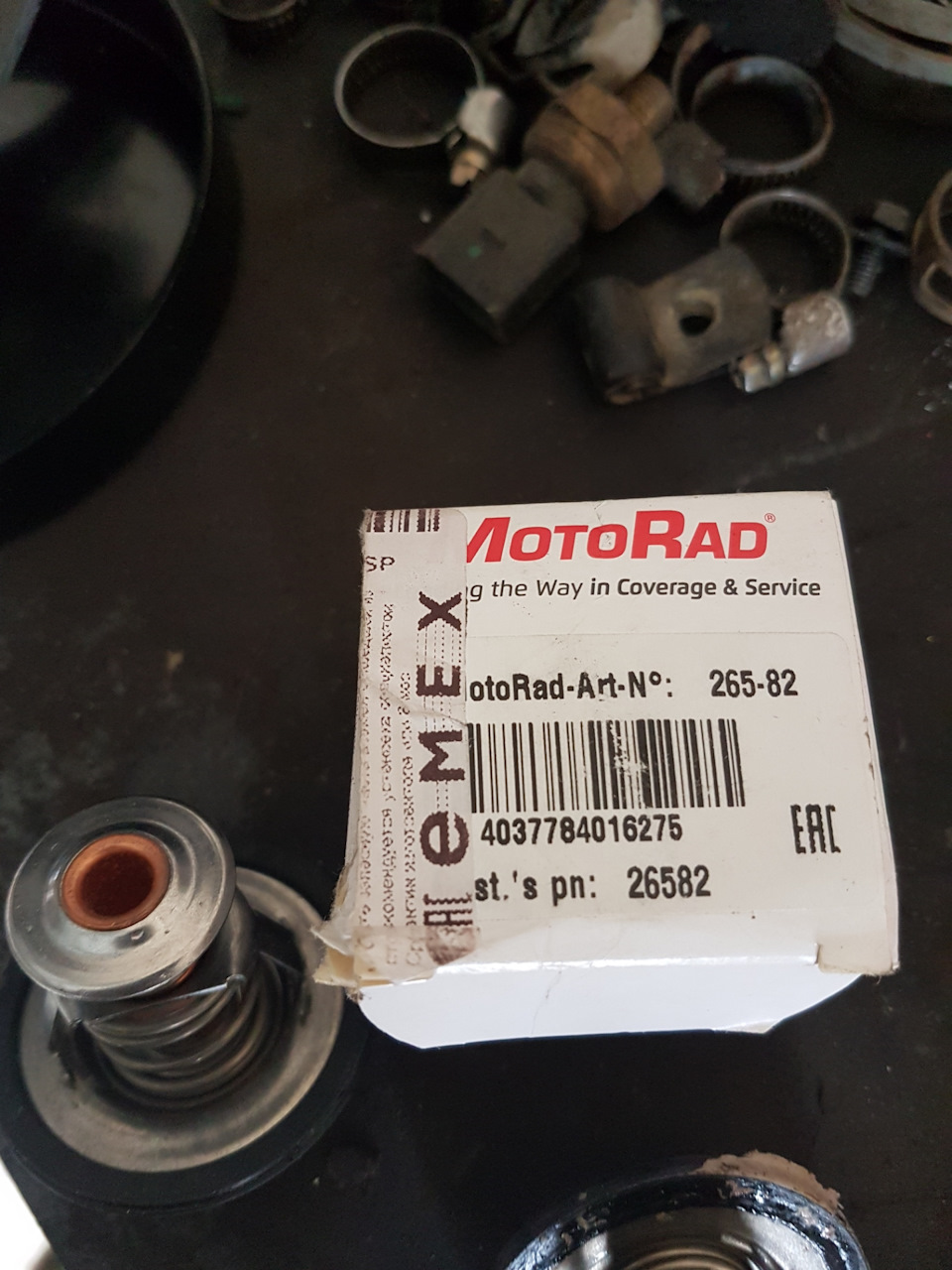

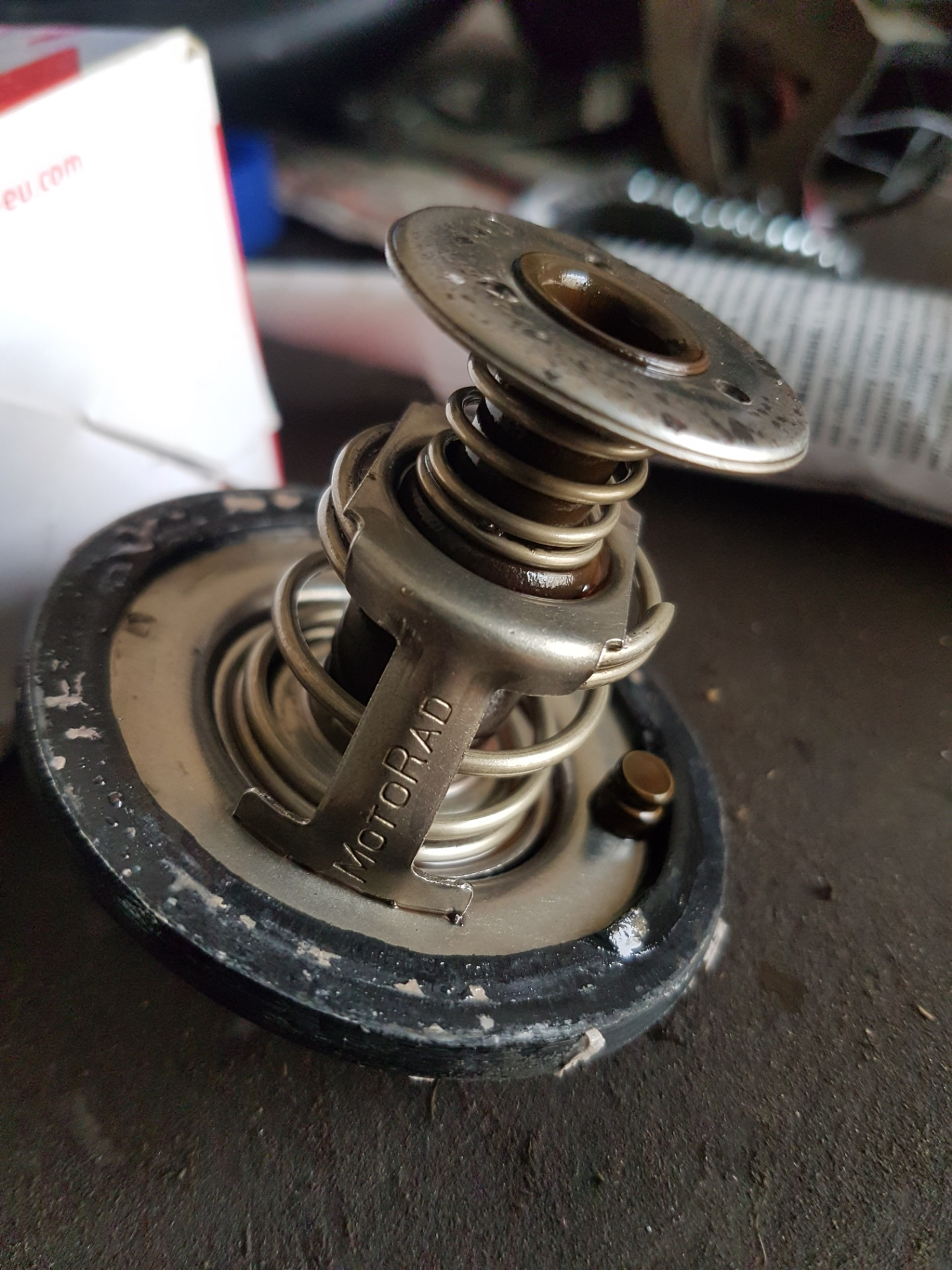

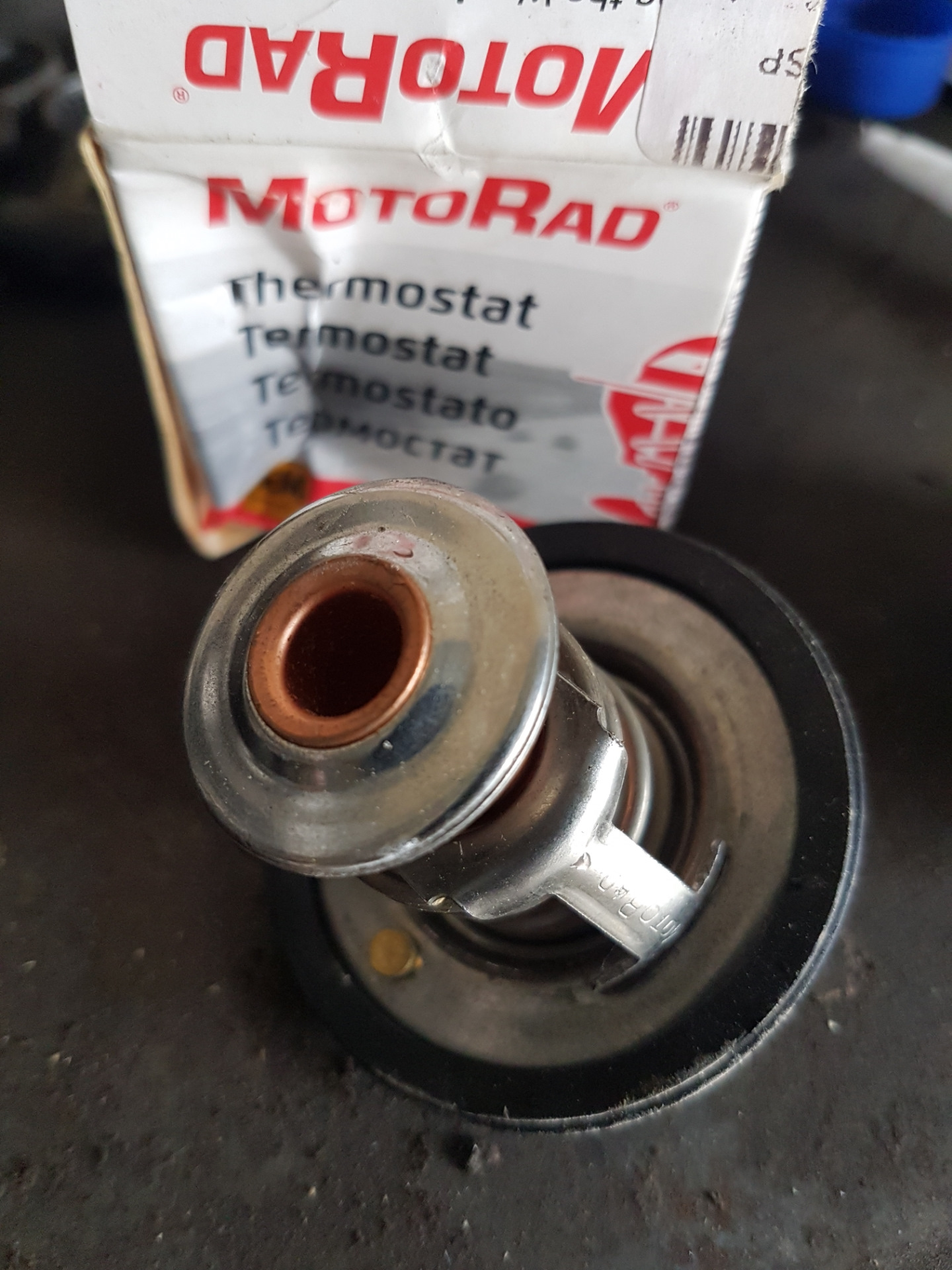

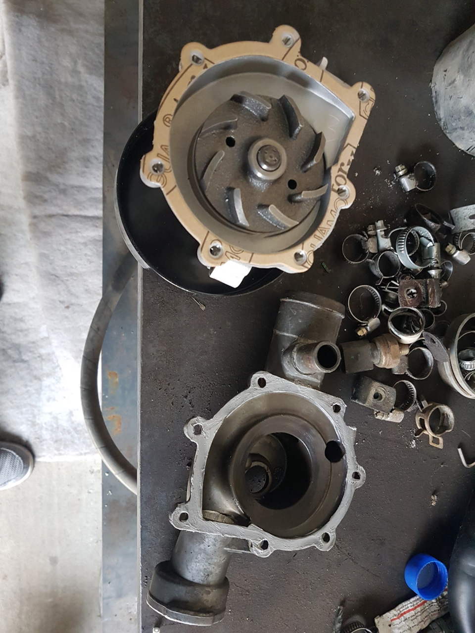

Приветствую всех вот решил поделиться своими проблемами 2 февраля я решил поменять термостат motorad 82°, но новый термостат все работает факт что температура охлаждения поднимается свыше 90° и ба-бах печка холодный воздух гоняет 🤔🤔🤔 оказывается были проблемы такие у людей на сайте я нашел статью www.drive2.ru/l/486176829963502328/
Комментарии 10

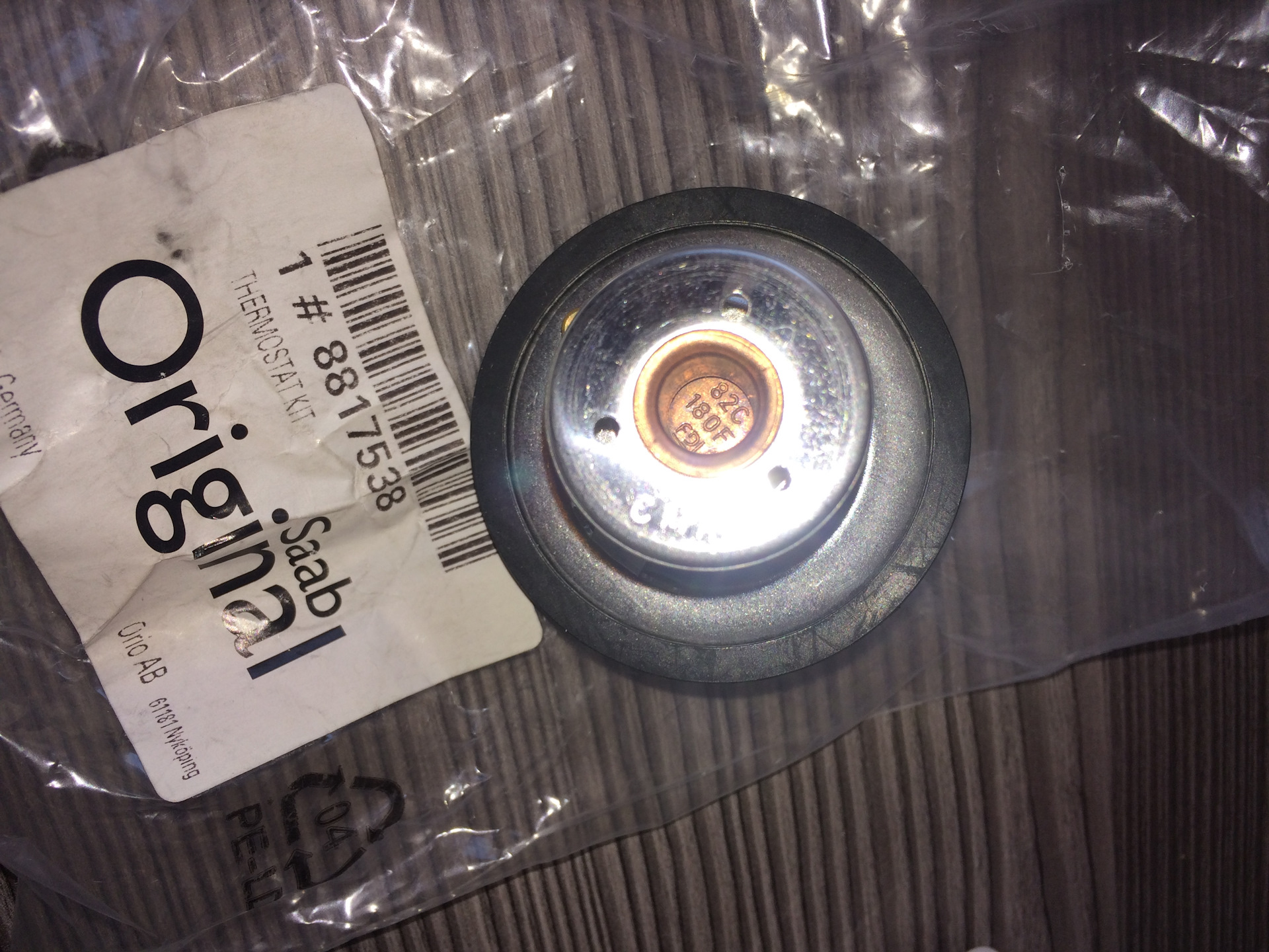

Родной 89 градусов с дырками. Все же большая разница с 82 по рабочей температуре будет и без дырок климат коряво будет работать, когда термостат закрыт. В чем проблема купить Motorad 424-89K ? Цена вопроса 300 р и 10 минут времени на замену.
У нас не такая погода зимой как в других регионах Зима как весна, а летом очень жарко
И как это меняет тепловые х-ки двигателя в рабочих режимах? Цифры для термостата не из головы производителями придумываются. а с учетом оптимальных тепловых режимов
Я на этом термостате неделя не проехал думаю старую обратно вернуть машина стоит после дтп
Motorad 424-89K стоит 300 с копейками наших рублей. Проще купить новый и забыть о вопросе на долго
Не знаю температуру в вашем регионе, но на 82 град это от 9000.На 9-5 89 градусов идёт, т.к. прогревочных карты заканчиваются на 75, зимой будет периодически снижаться до этой температуры, и будет ехать на обогащённой смеси
Вот правильный на 82*
Я понял что у меня не оригинал

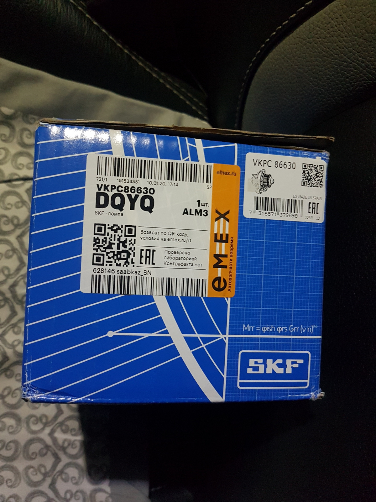

Помпа СКФ ходит нормально, сам на такой езжу уже тыс 40-50, подлинность ее можно проверить скачав на телефон приложение СКФ
