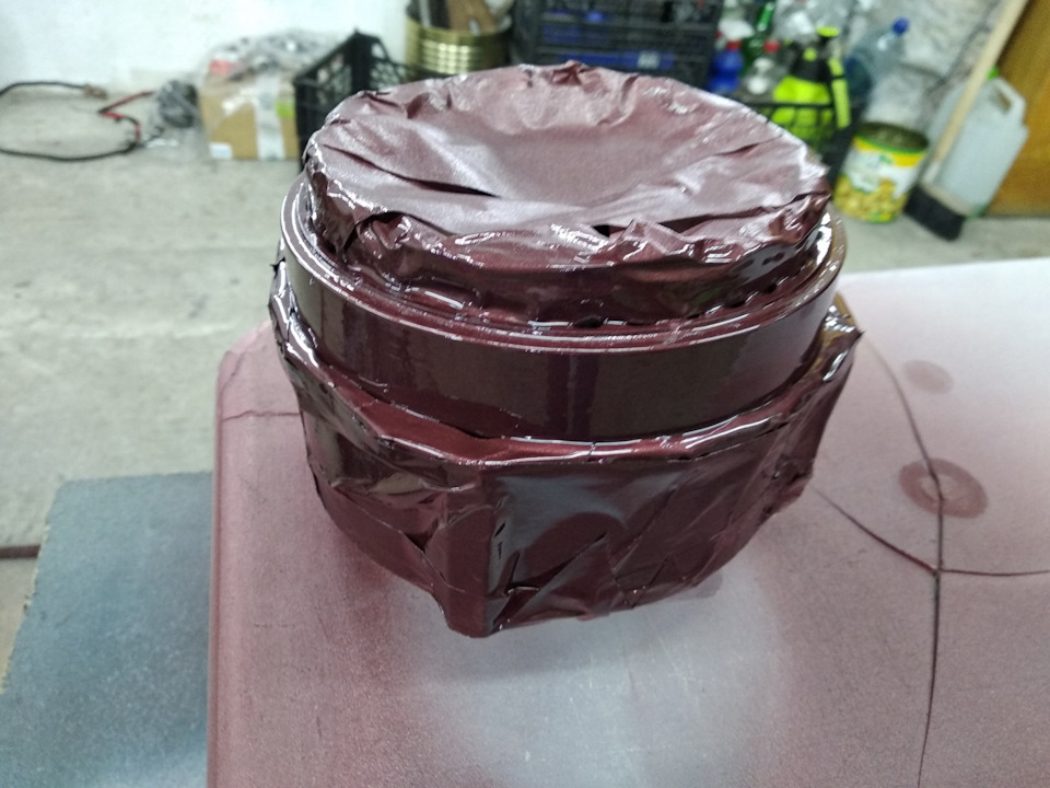

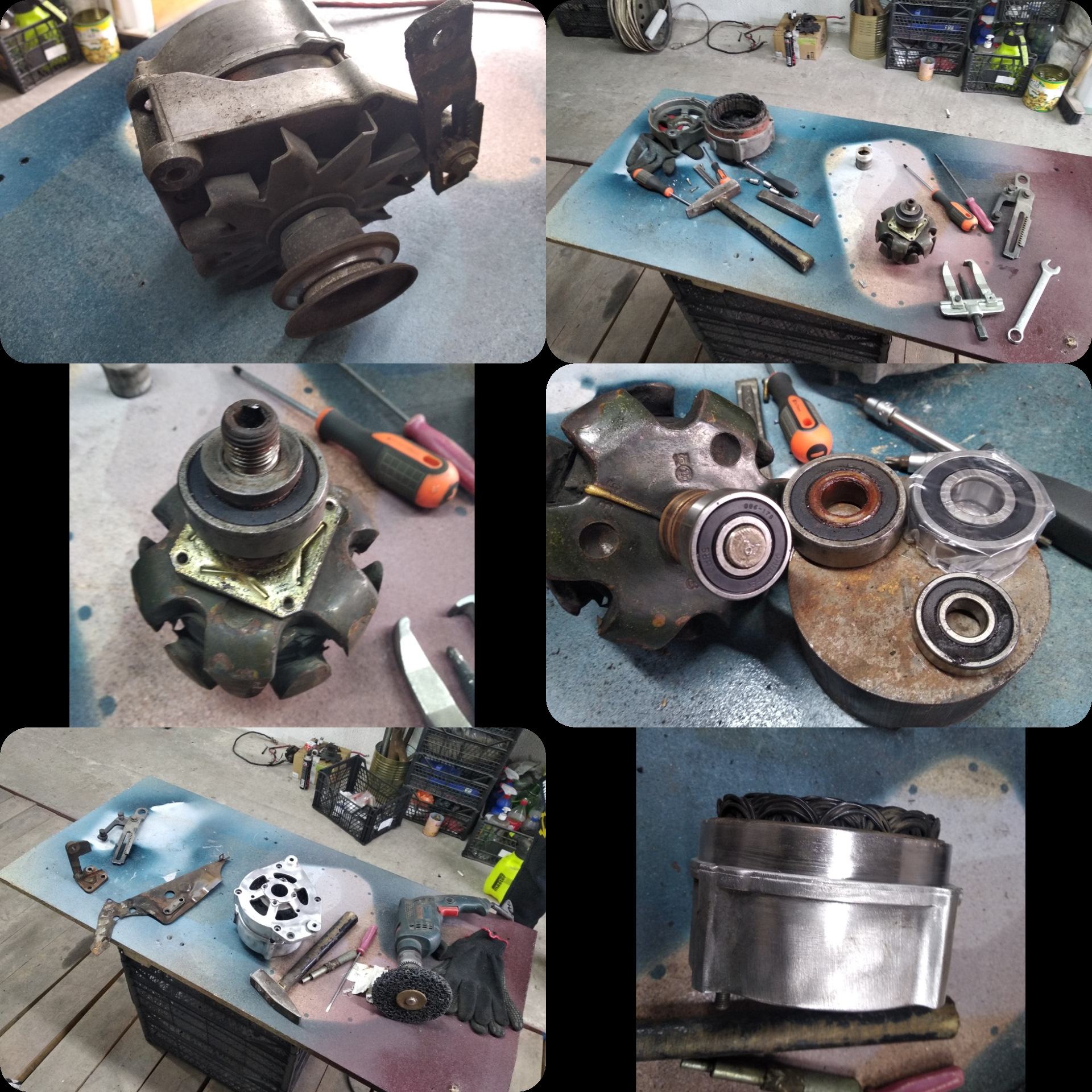

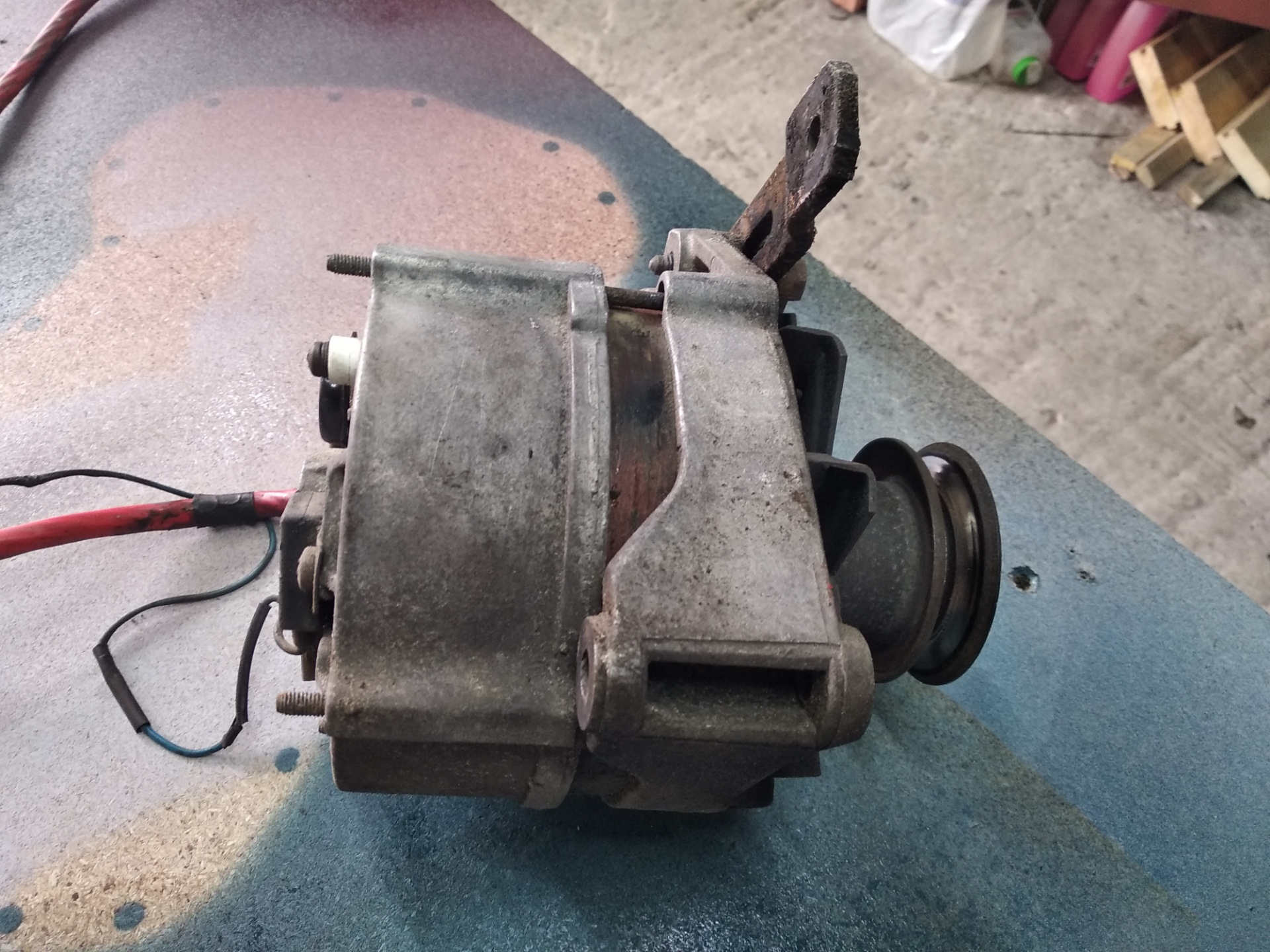

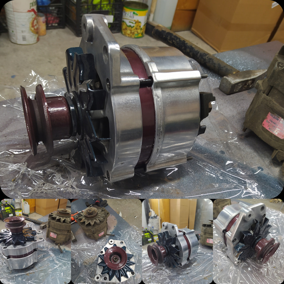

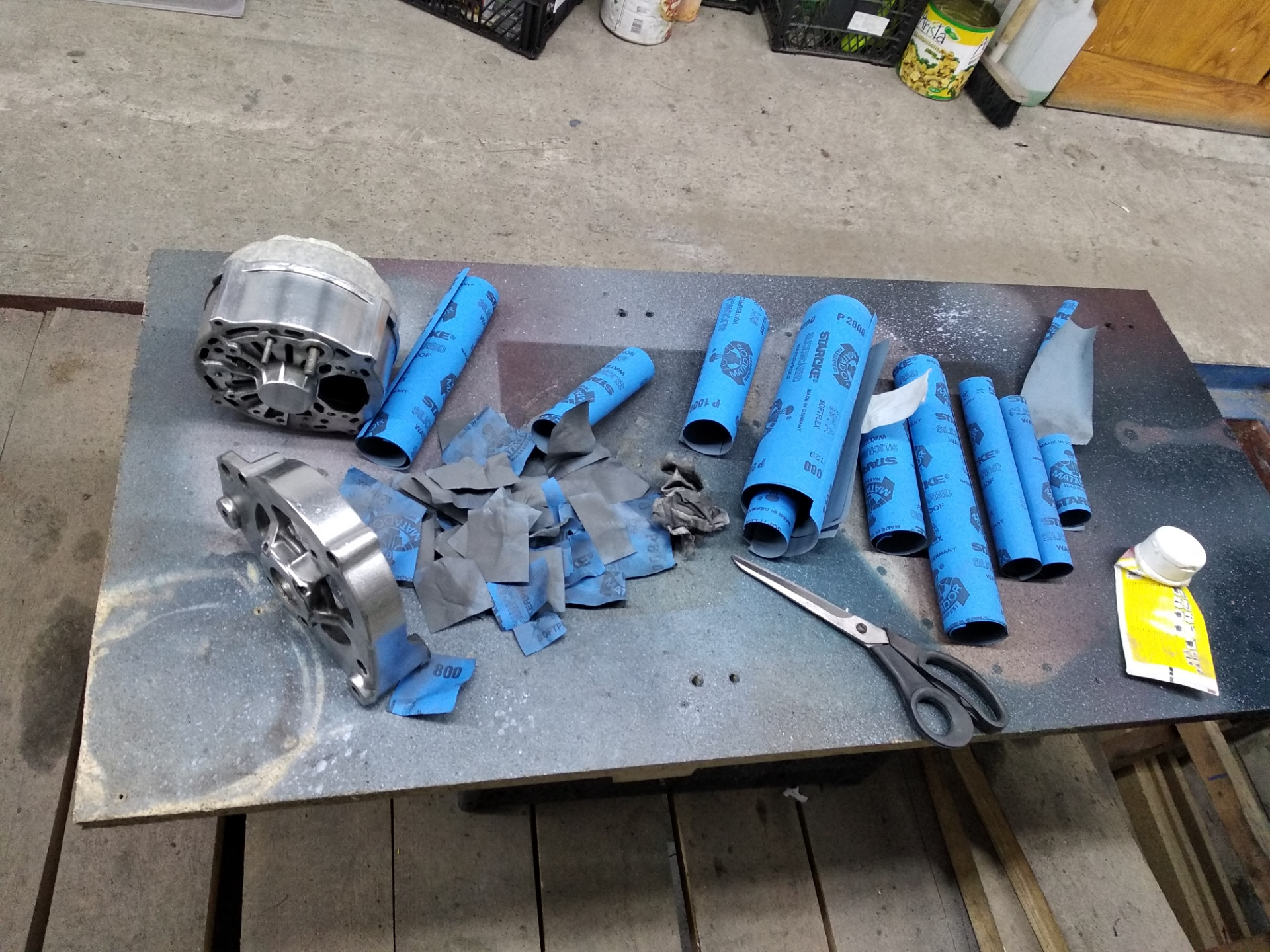

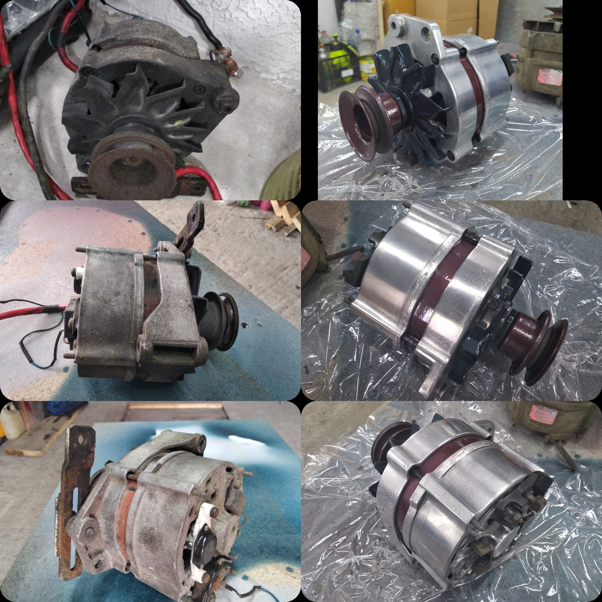

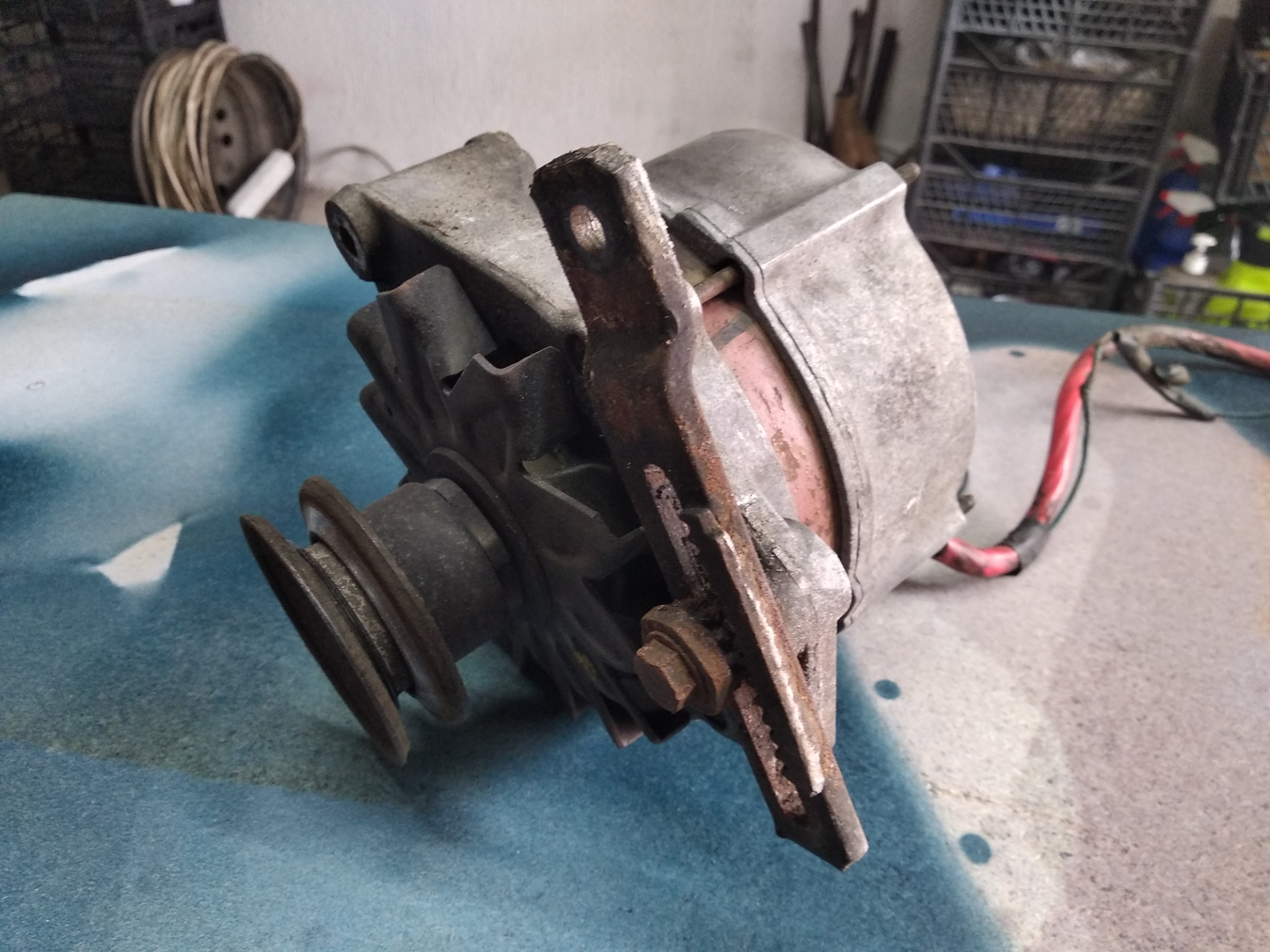

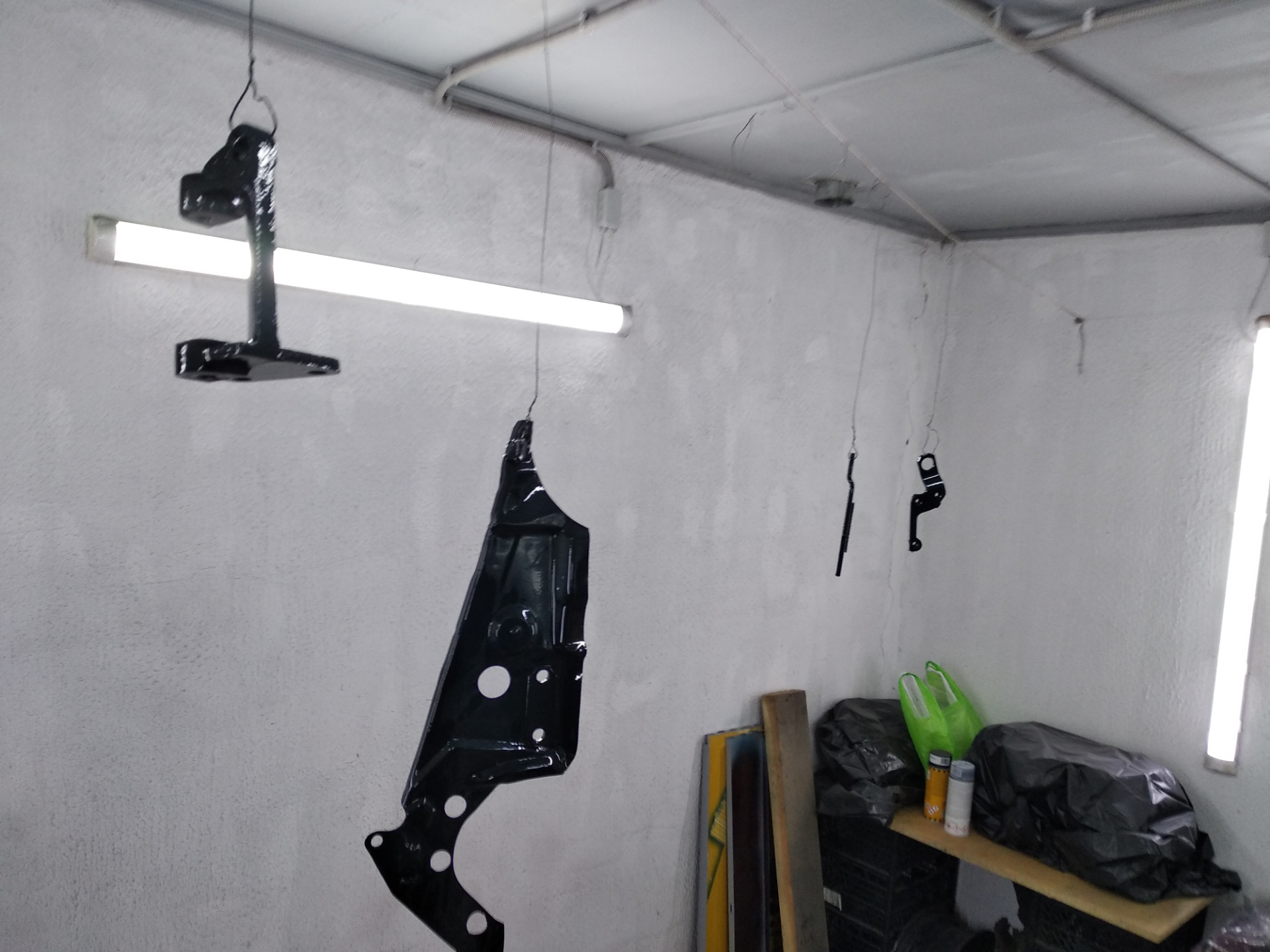

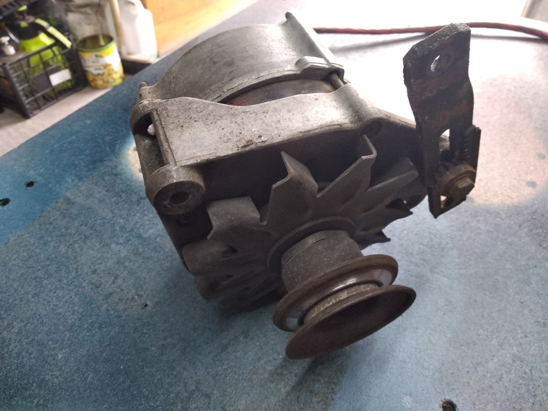

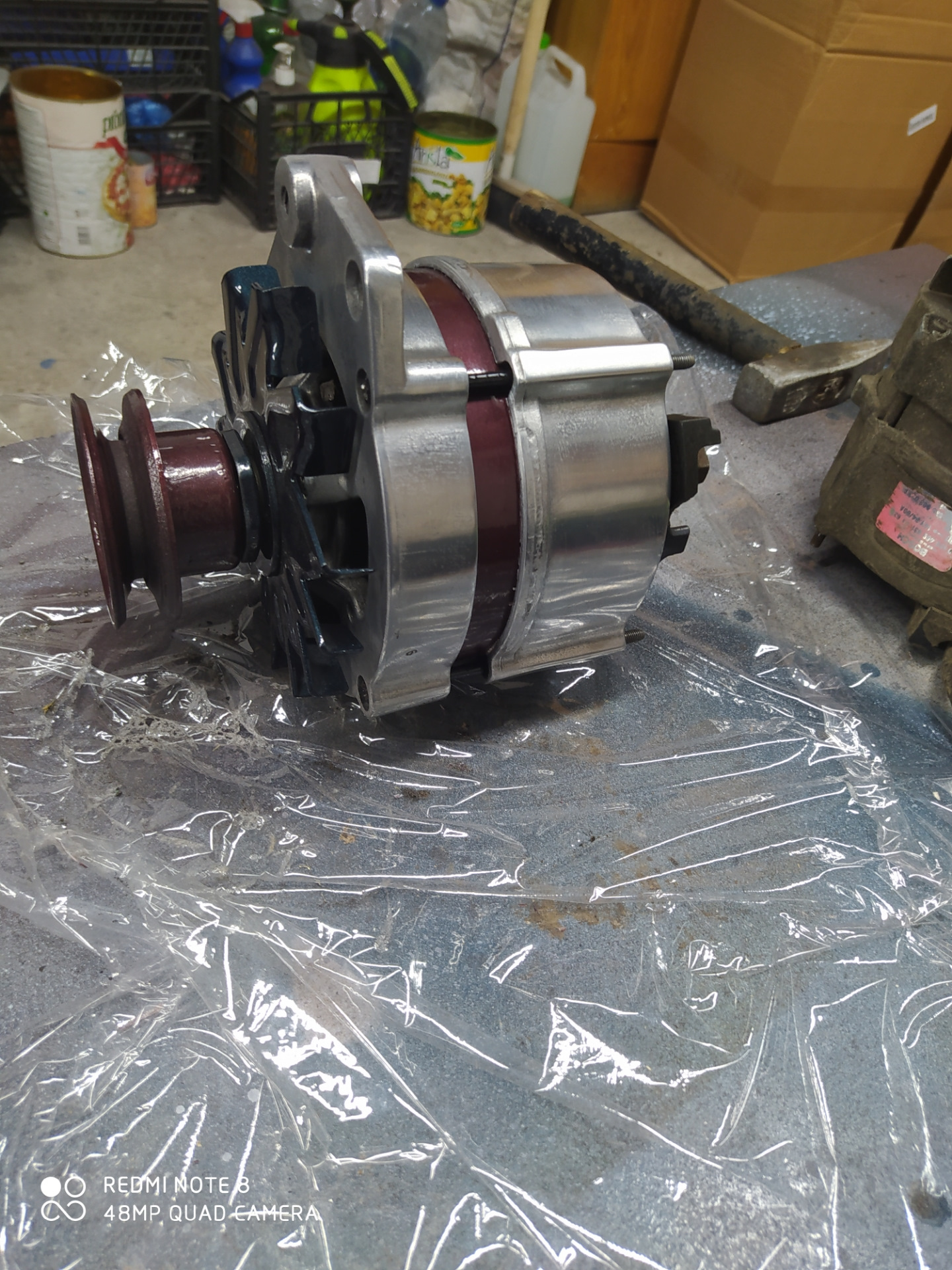

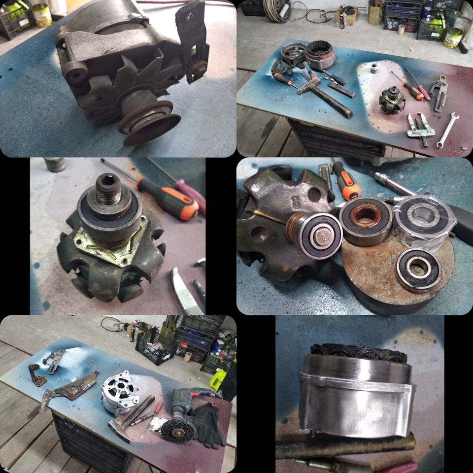

Когда-то был приобретен генератор 90А, с проводами за 30 руб. Пока время позволяет, то почему бы не заняться его частичной переборкой и преображением.

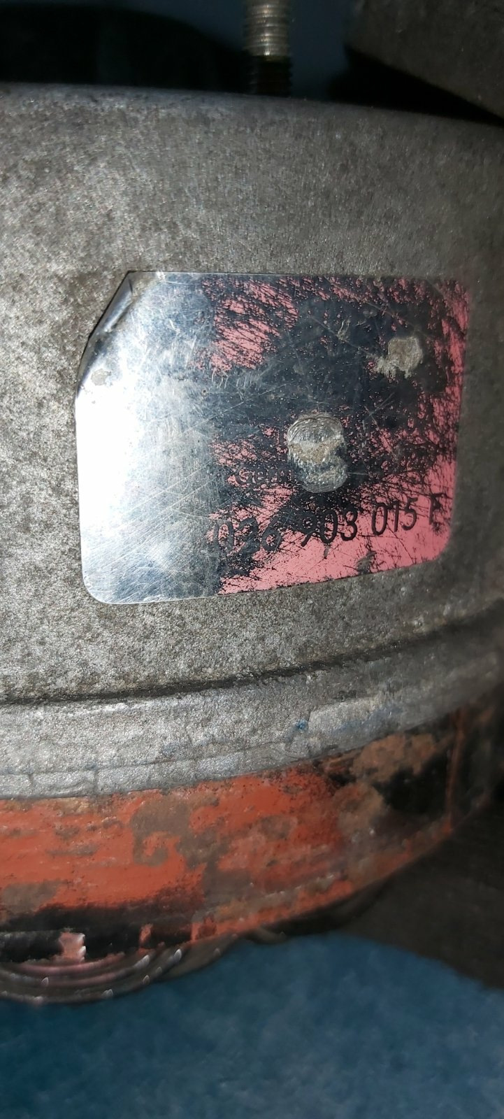

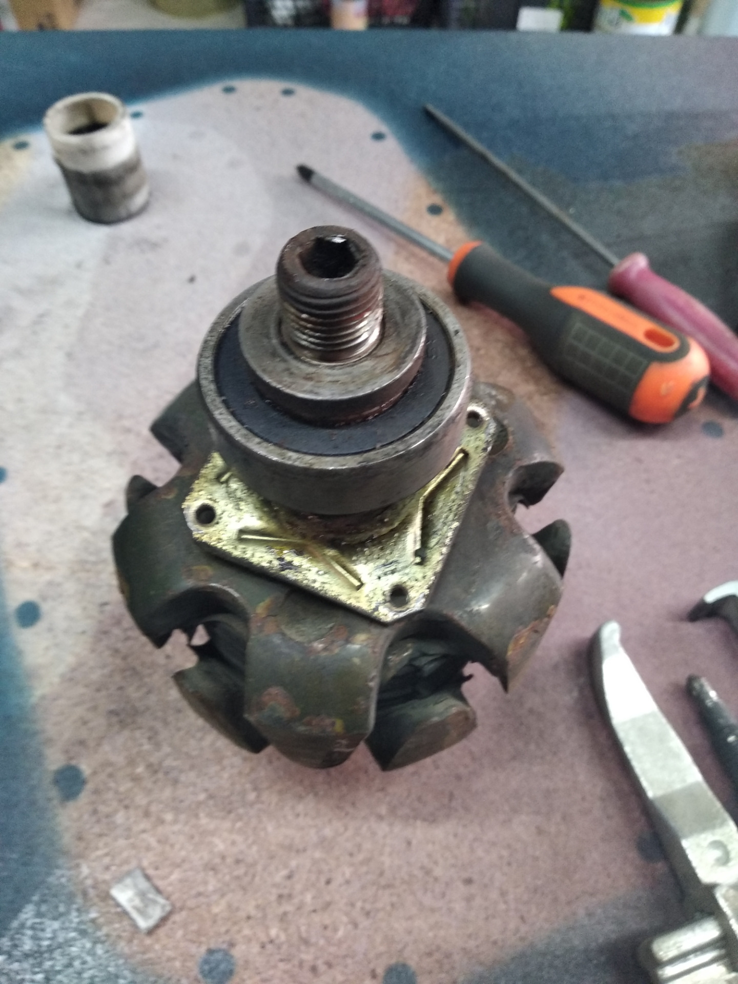

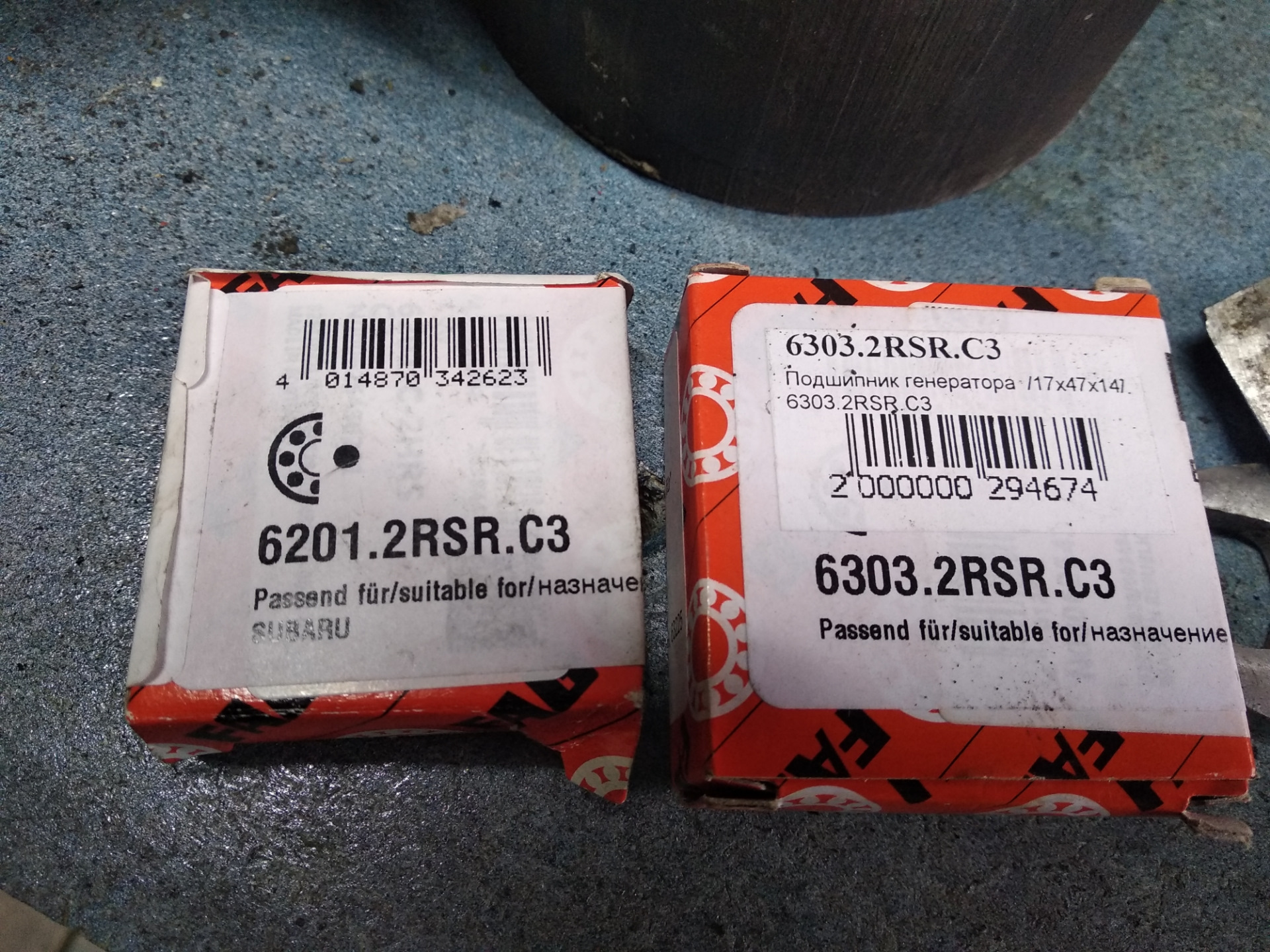

Приобрёл 2-а подшипника есть фото номера если нужно, цена за 2: 15 руб.

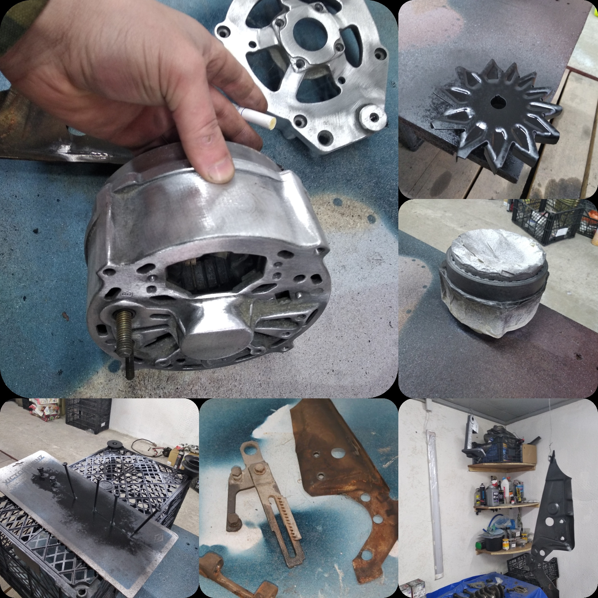

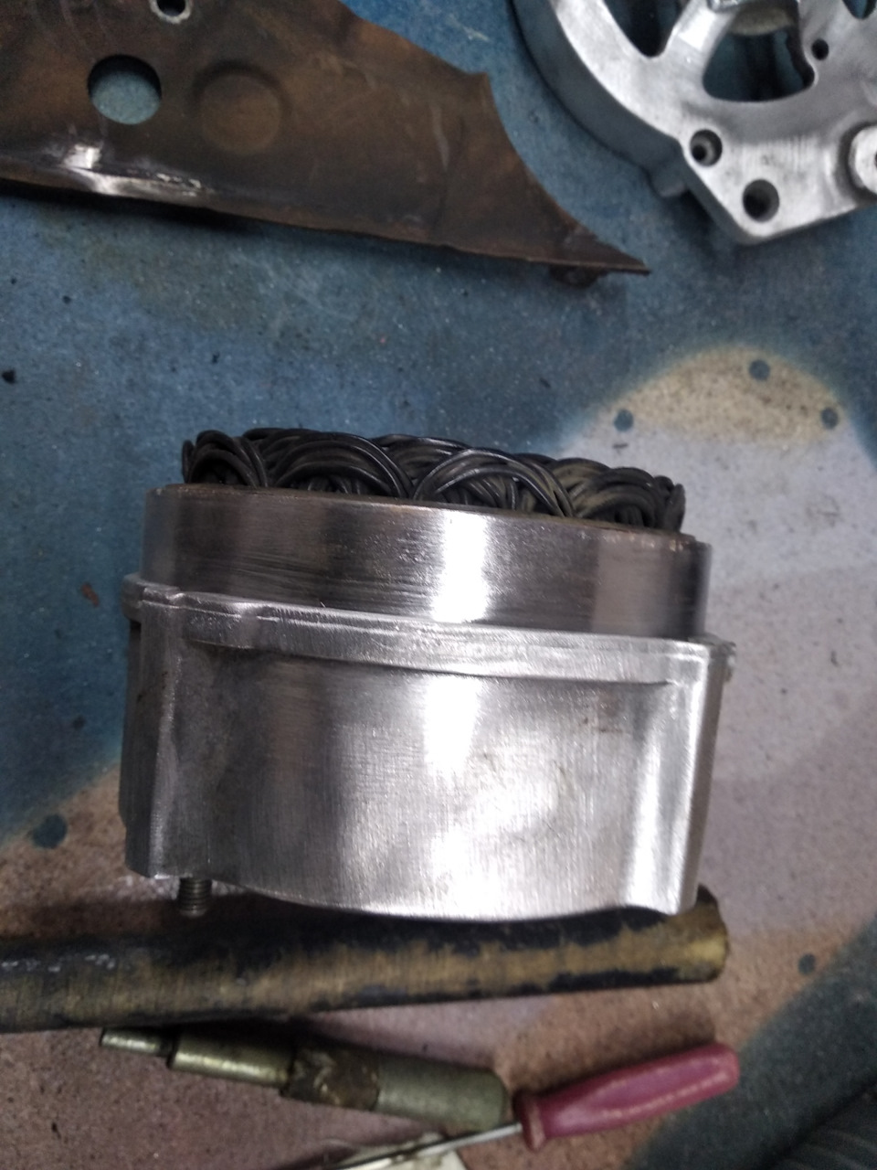

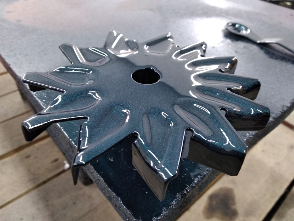

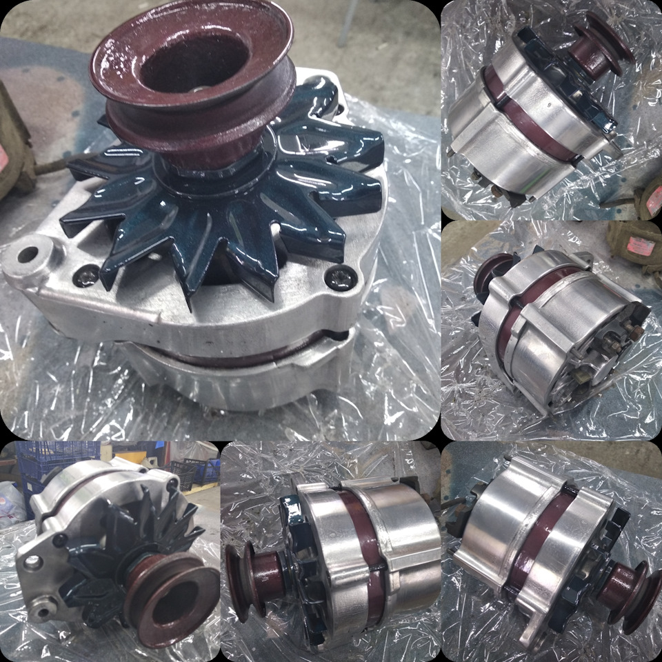

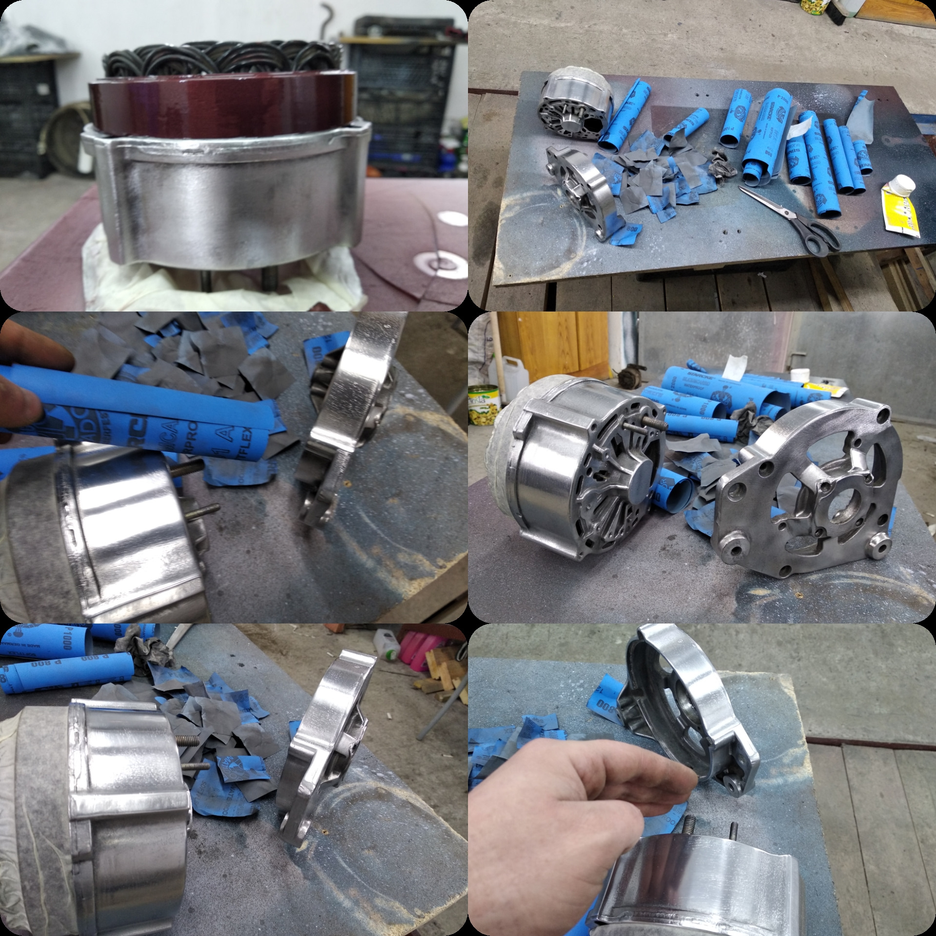

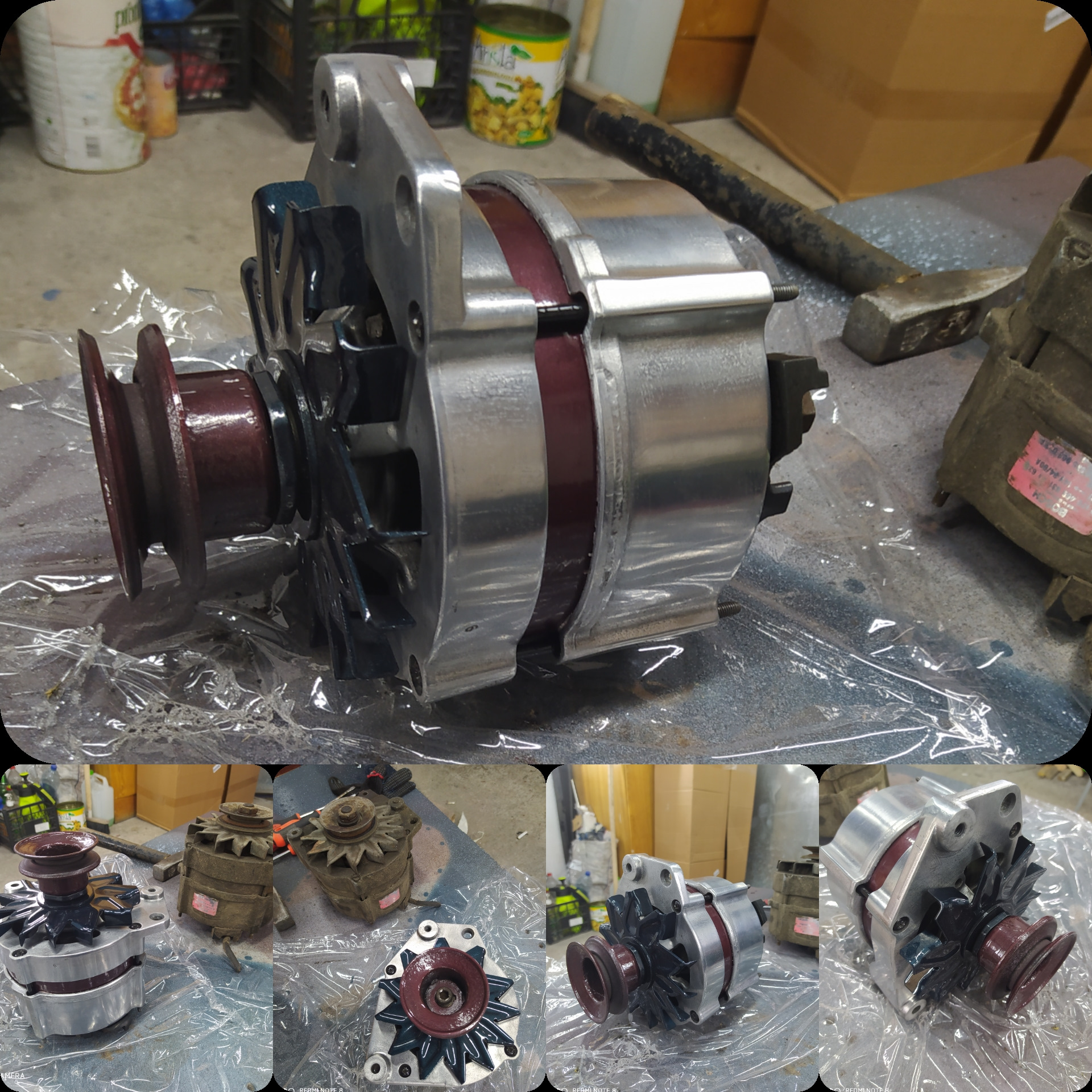

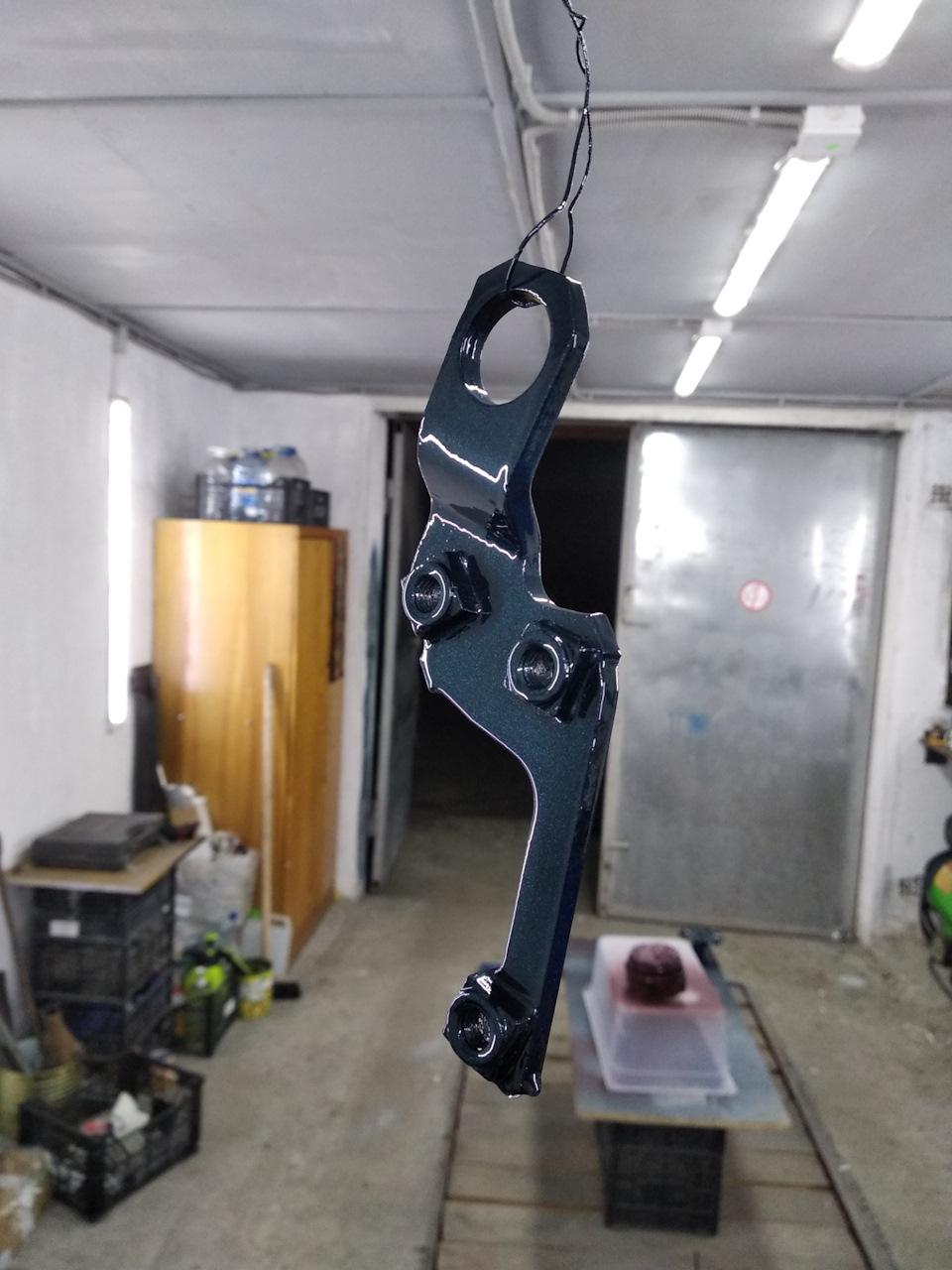

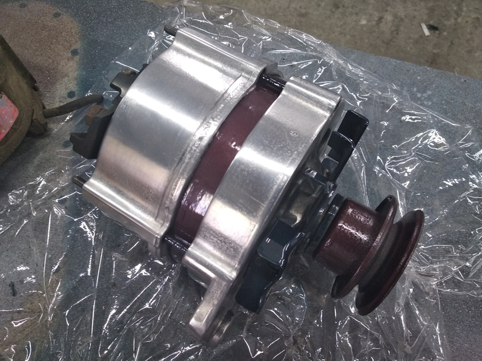

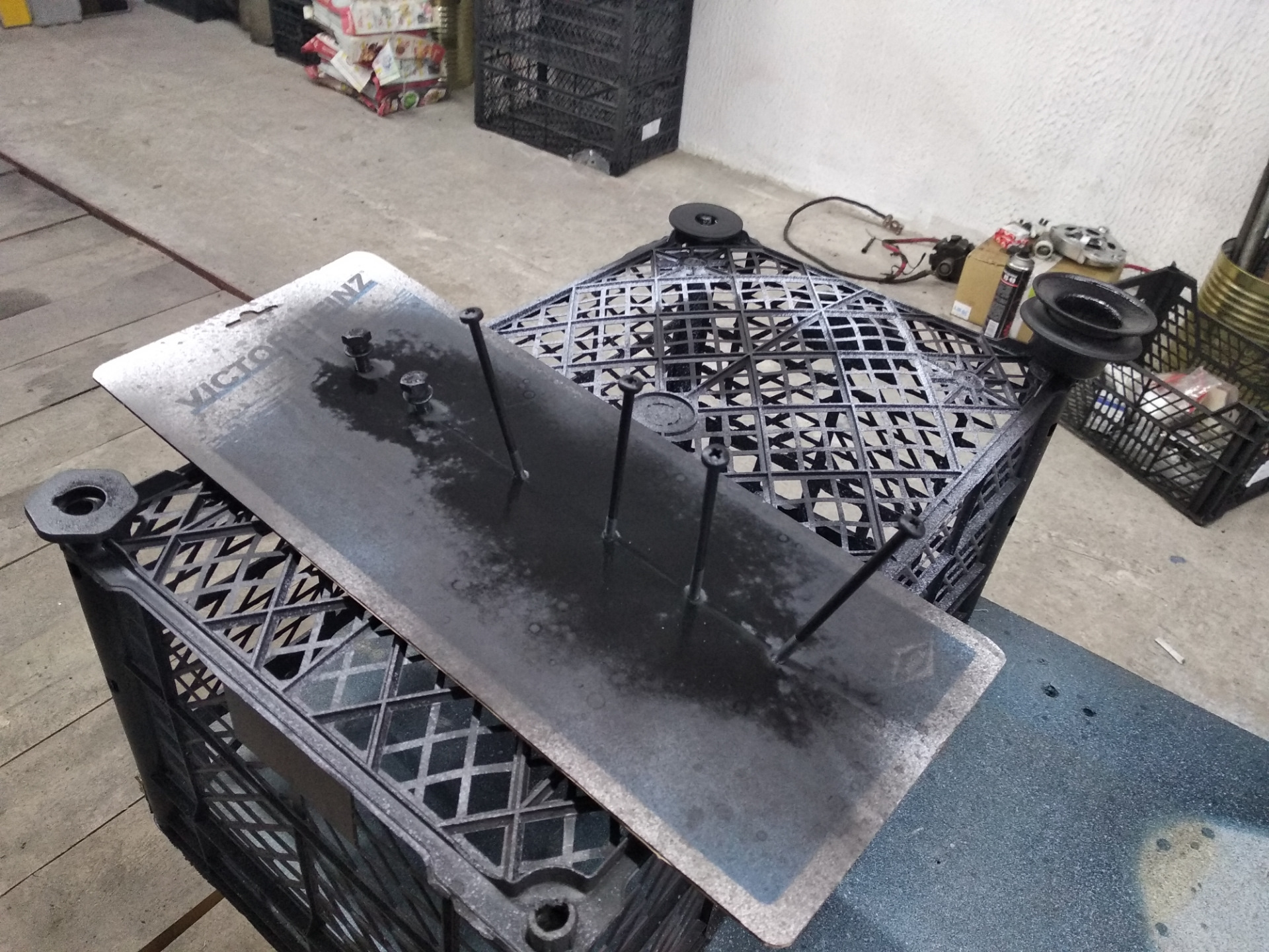

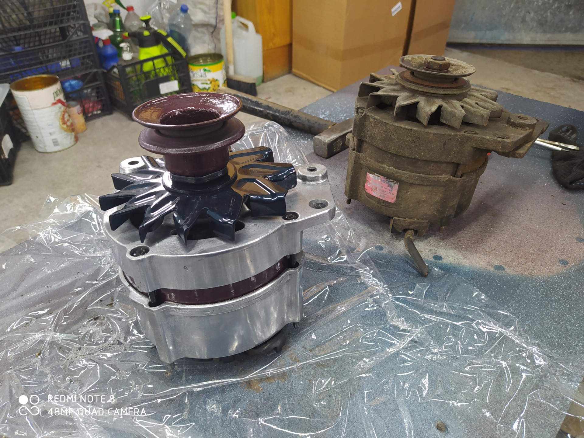

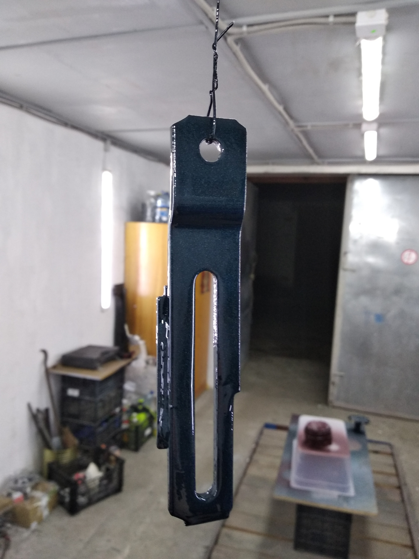

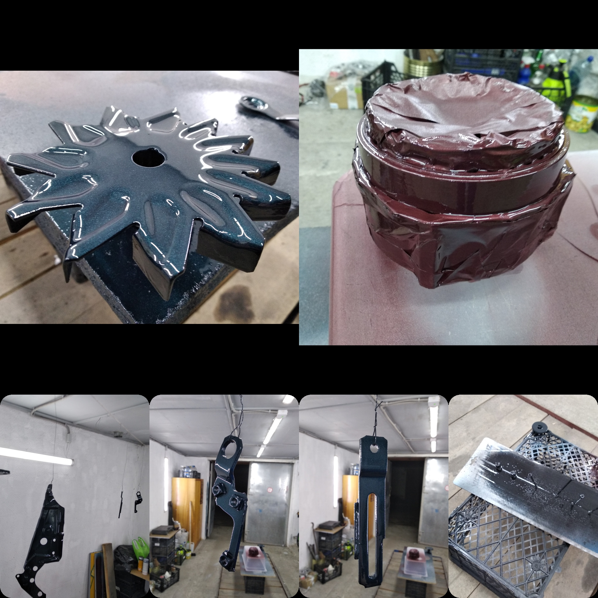

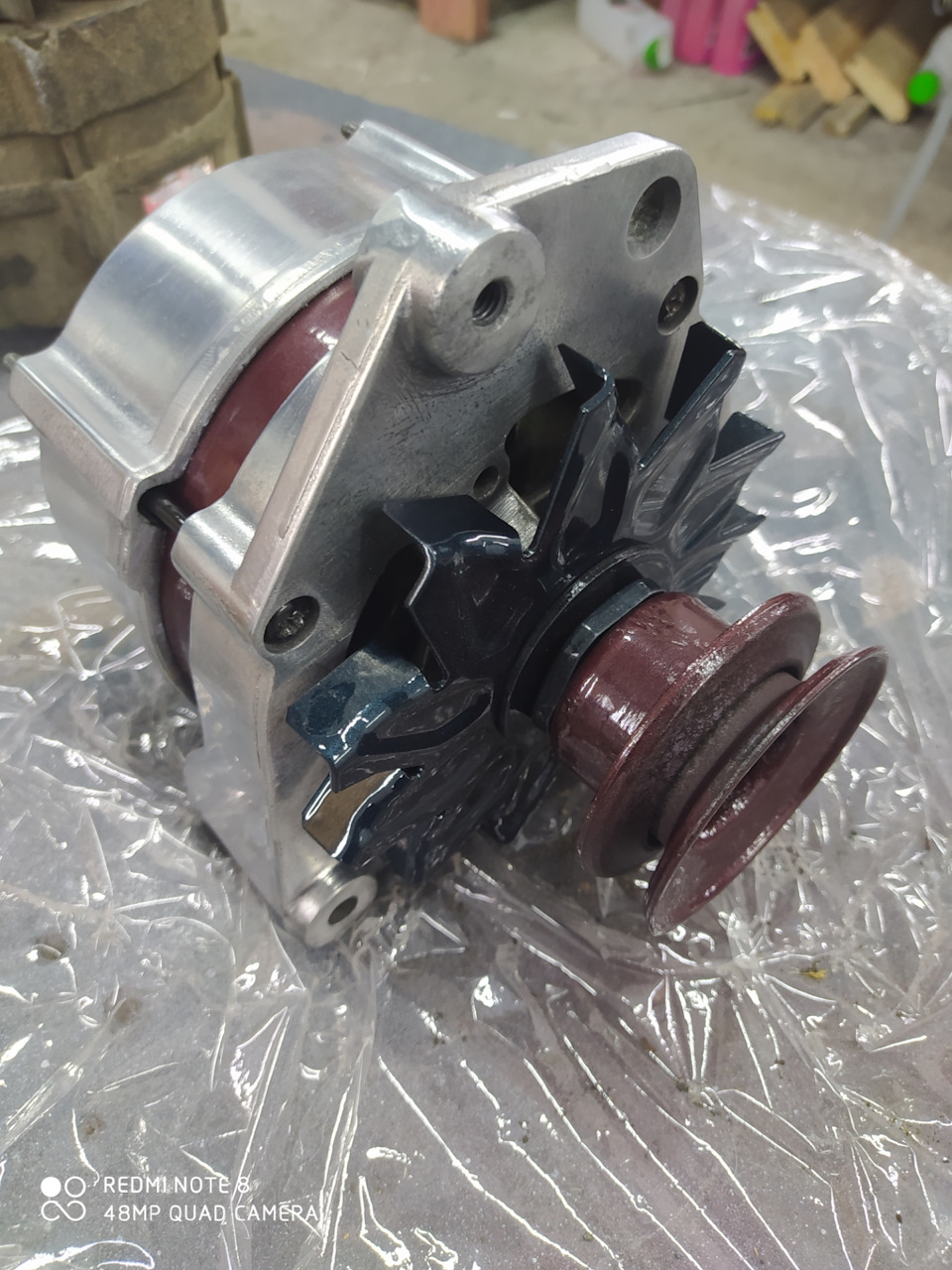

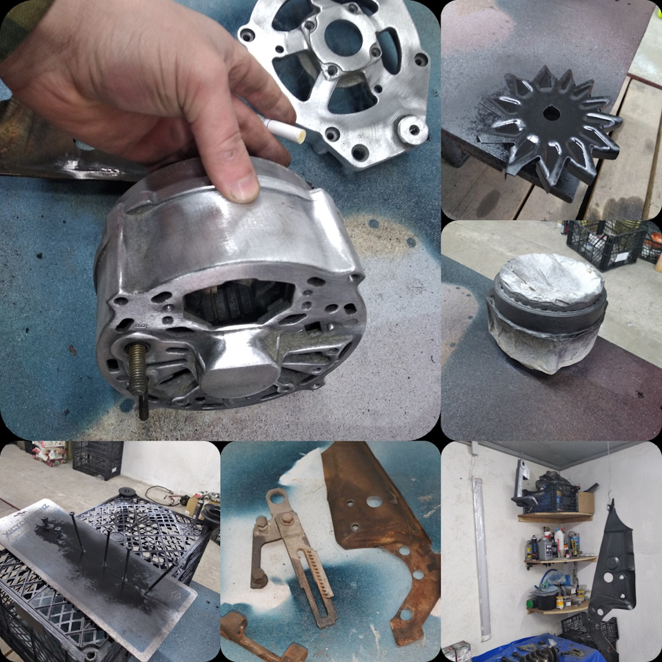

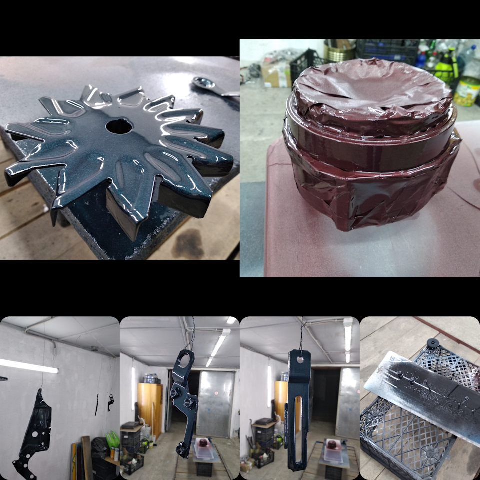

Зачистил всё коралловым кругом и металлическим шетками насадками на дрель, некоторые детали покрыл эпоксидным грунтом, затем красил в два вида цвета краски, металлик, после покрыл в два слоя лака, корпус гене решил шлифонуть в ручную и полировал так-же, нождачки использовал градации: 600, 800, 1000, 1500, 2000, паста G3 и войлок на финиш. Мне итог нравиться.
Вот только шкив я не прикручивал, буду его менять на свой который на машине стоит с 65а гене, на нем меньше выработки чем на этом.

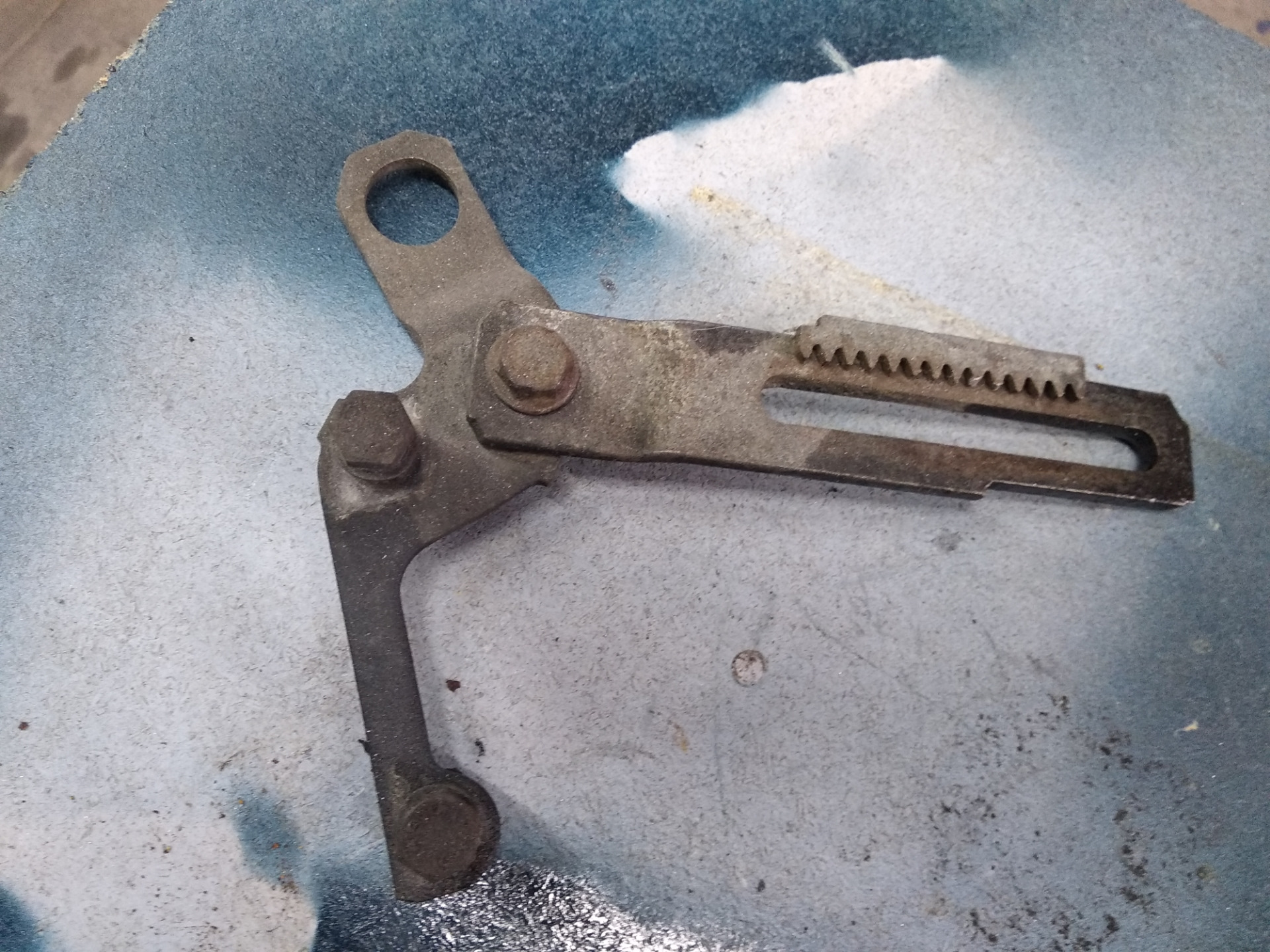

Также покрасил некоторые элементы креплений.
В итоге гена готов!)
Всем спасибо за внимание!

У тебя двигатель DS вроде, а генератор с дизеля вроде KU или KG, он подойдет на твой?тоже хочу взять себе 90А, двигатель у меня DS.
Да DS! Он стоял также на 1.8, но там маркировку просто не мог прочитать, была разбита, а так думаю что станет, надеюсь!)

Провода на статоре надо было тоже залакировать.
Спасибо!
В этом не разбирался, не знаю.
Как изоляция, я окунал в лак вообще обмотку.
Я её осмотрел визуально, все в чёрном покрытии, покрытие нигде не нарушено, и продуло компрессором от пыли. Он был снят с рабочей машины, сам смотрел.
