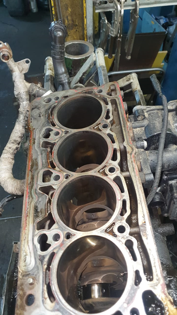

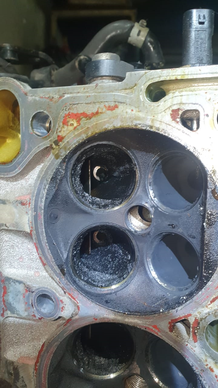

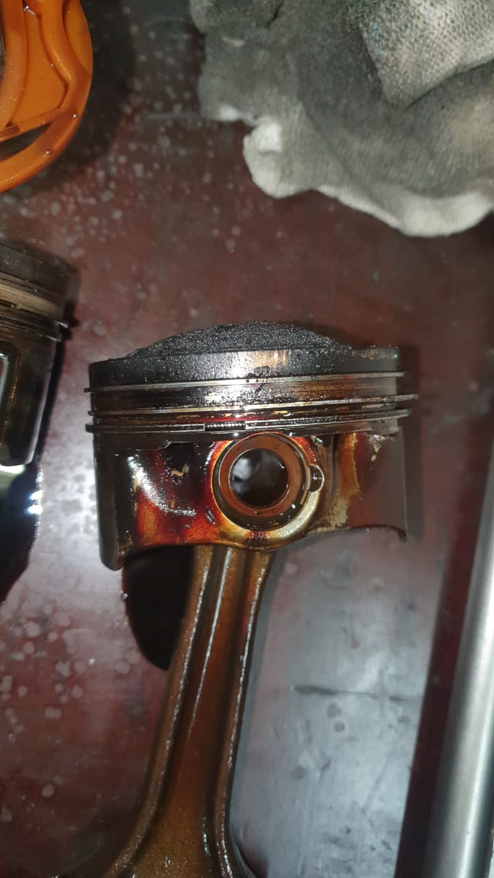

Ремонт мотора завершен.

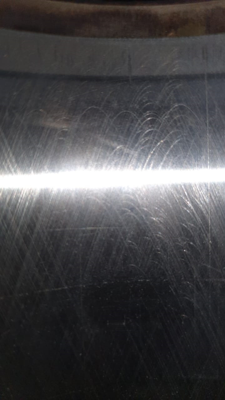

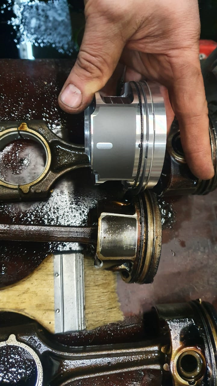

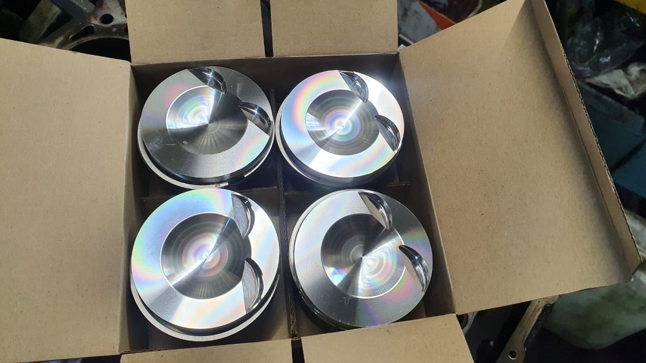

Причина обыкновенна и предсказуема — масложор из-за залегших колец. Записал короткое видео про поршни уже после отмывки
И вот немного процесса

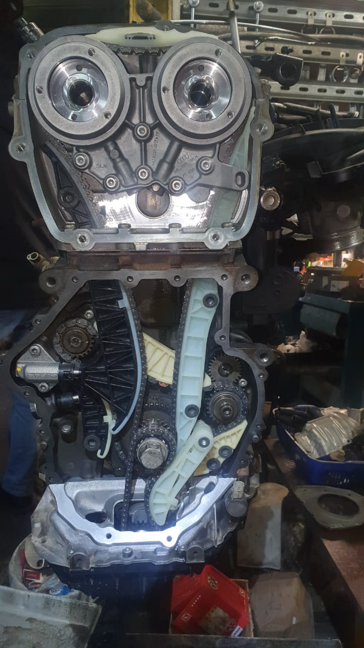

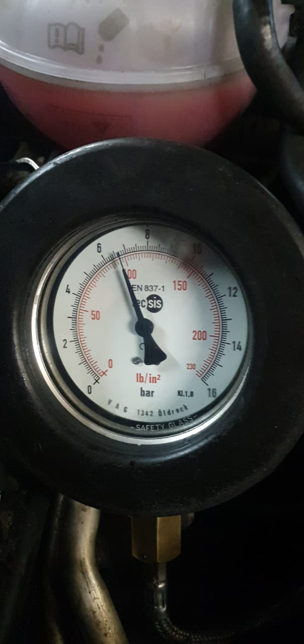

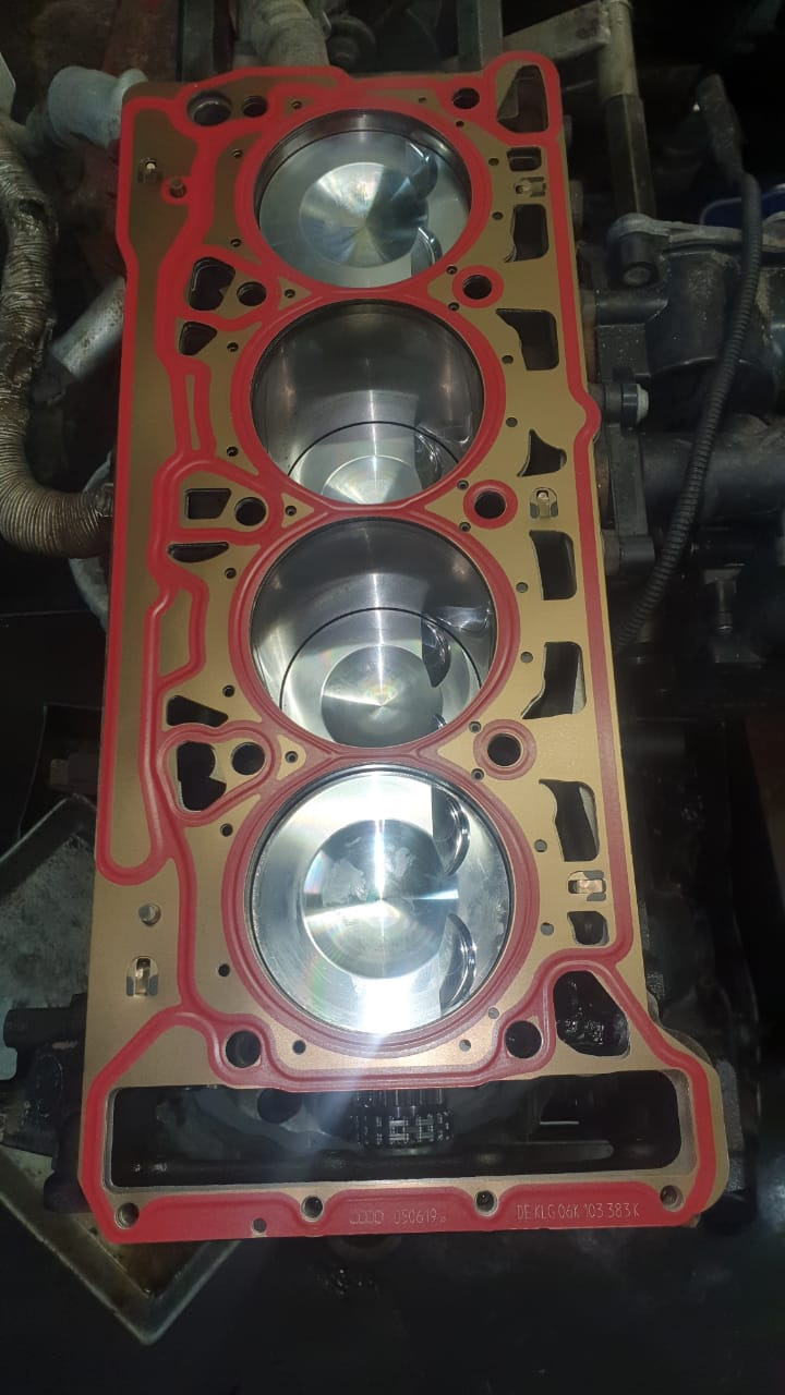

Мотор был собран, но возникли некоторые сложности…
А именно — давление масла… Не то, что бы оно было плохим…
Причина оказалась в маслонасосе, который я купил, он оказался с АлиЭкспресс, а я дурак не проверил. В общем, не работал клапан регулировки давления, пришлось купить новый от моего мотора последней ревизии.

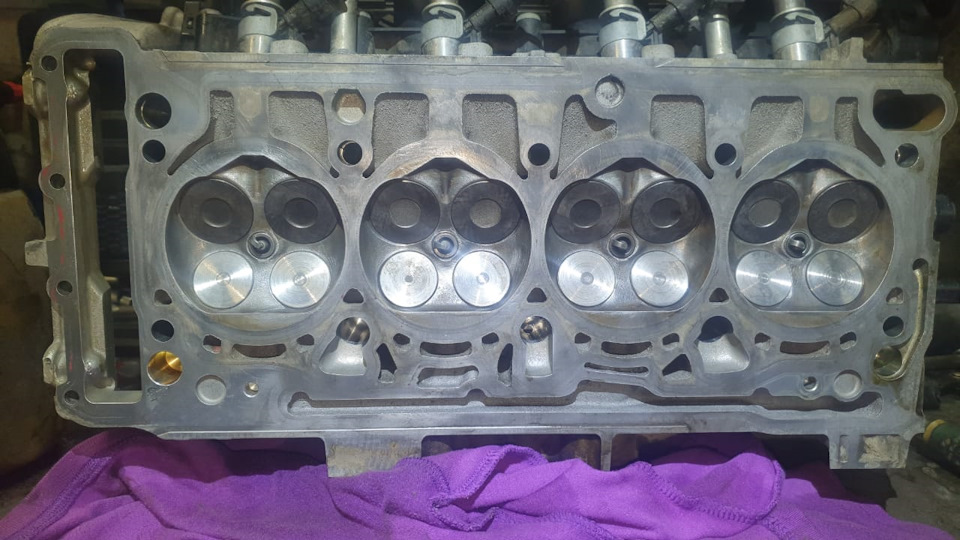

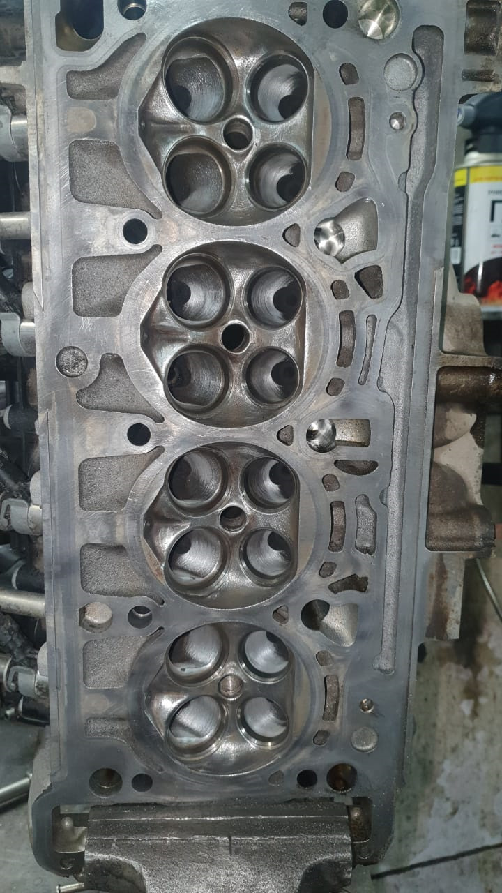

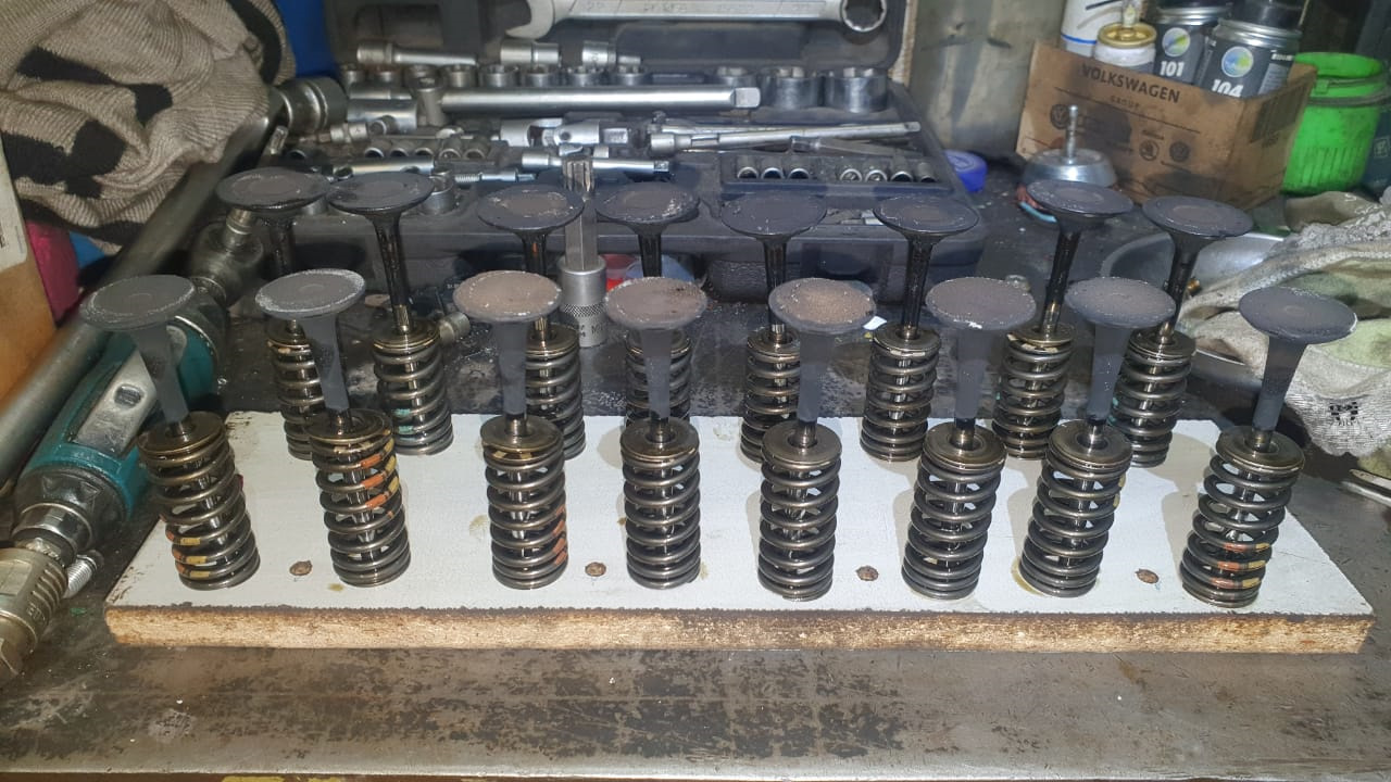

По виду нагара на поршне и впускных каналов в бошке, похоже, что проблема была не в кольцах, а в маслосъемных колпачках. Нет?
Если бы пропускали кольца, то поршни по периметру обычно бывают отмыты.
Кольца забиты в труху, но не исключаю, что и колпачки подссывали
Чуток не понял, клапан регулировки давления, в самом маслонасосе?
Или всё-таки где-то отдельно находится?
Дпвление на фото — это на холостых?
В насосе. Да, на холостых
Понял.

Все так) да, я думал там хуже будет, а нет, и опора с валами в порядке

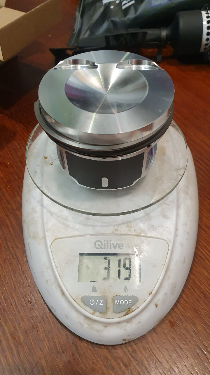

Поздравляю с новым мотором!) пару вопросиков можно: поршни получается от двушки ген2, ковка СТИ 82,5? Какой тепловой зазор поршень-цилиндр получился? Поршни из наличия брали или индивидуальный размер заказывали по результатам замеров цилиндра? Спасибо. Интересно будет как поедет после обкатки, т.к. степень сжатия измениться должна была, т.к. форма днища другая у 2.0 поршней. Спрашиваю не из праздного интереса, а т.к. сам планирую подобное.
Спасибо) насчёт того, от ген2 ли они или нет- не знаю. Но размер стандартный, да. Зазор мерил мастер, он тут указан:) или сам попозже напишет, или можно в личку спросить. Он мне говорил 2 сотых, но про это ли он мне говорил или про допуск эллипса, не помню) мастер привез, у него поставщики) самому интересно, особенно после установки ис38. Жаль только, что не сменил шатуны на ковку. Сроки поджимали, да и недёшево как нибудь потом)

А колпачки маслосъемные и направляющие клапанов не менял.
Колпачки менял, про направляющие не подумал, но если бы было критично, мне бы сказали
Да, если бы люфтили, то и направляйки бы поменяли. Если кольца не залегли, то проблема скорее всего в мамлосъемных колпачках, так как у тебя пространство над клапанами все в саже. Масло длилось на поршень через клапан. + масляный насос надо было менять после 100 000 пробега.
Я и на колпачки грешил тоже, так как логика в этом определенно есть, в любом случае, все это поменял, а маслонасос мой жив оказался и здоров, но я для верности его заменил, так спокойнее
