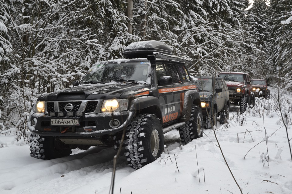

Китайцам — респект! Автовельтовская голова по результатам опрессовки оказалась без повреждений. Так что скоро опять в пампасы! )))
С чем проблема тогда? Програр, ТНВД или что-то еще?
прокладка прогорела, аккуратненько, голова не пострадала, и поршень один треснутый, меняю все поршни, кольца, вкладыши
Можно сказать капиталка… У меня бы доверие к машине было утрачено после такого. Вроде смотришь на здэху, правильно спроектированный агрегат, компакто и по уму, но где-то инженеры промахнулись, либо маркетологи.
да к ней и не было доверия, это ж не первый раз, я на ней и не езжу дальше 2 тыс км, Крым, Карелия, Карпаты
