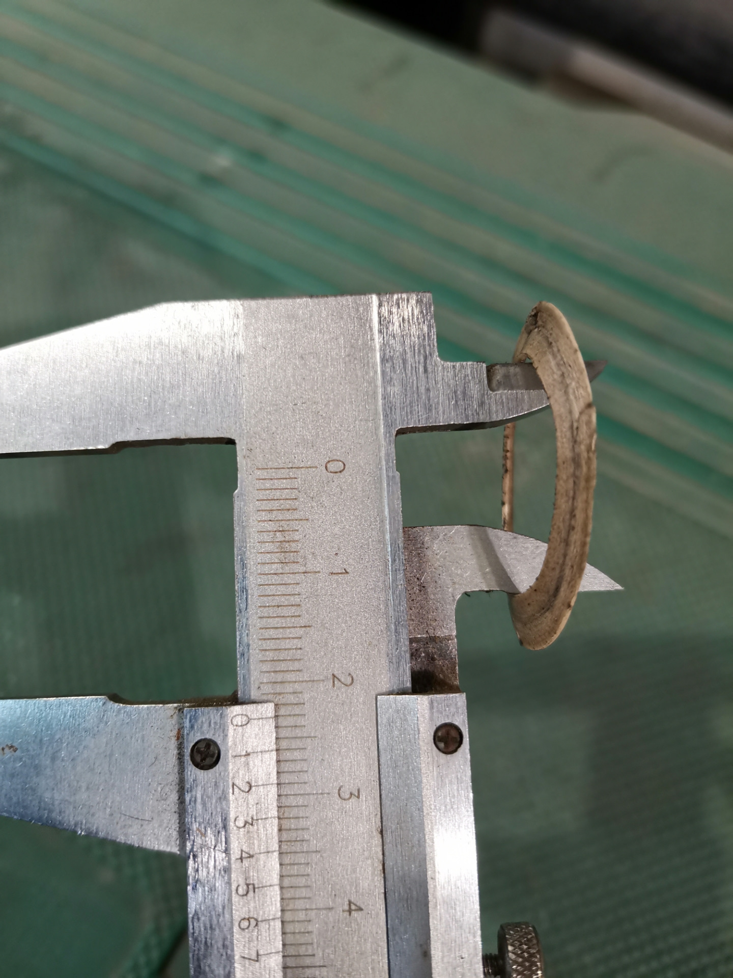

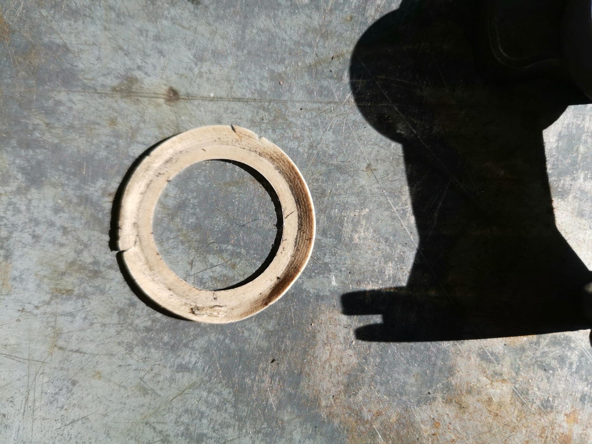

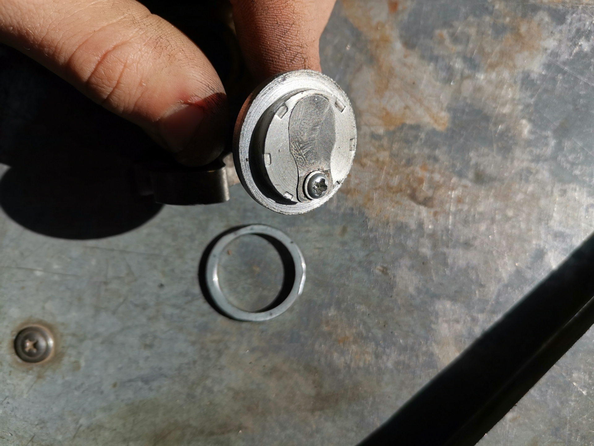

Всем привет! Давно ничего не писал, но пока зима, на улице что-то делать не хочется… НО! Мой Агрессор Agr-3lt даже после того как я его почистил, качал не очень быстро, ну подумав что кольцо уже подстерлось, решил поспрашивать по группам, есть ли у кого нибудь старые поломанные не нужные компрессоры, и у одного человека нашелся! С его слов, просто перестал включаться… Я его разобрал все почистил, и он как новый качает быстро быстро! Но он не подходил по креплениям на площадку которую я изготовил под Агрессор! Вынув с него поршень, я поставил его болтон
на свой, и он опять стал качать быстро и весело))) Теперь уже держа в руках свой старый поршень, я вытащил с него кольцо,

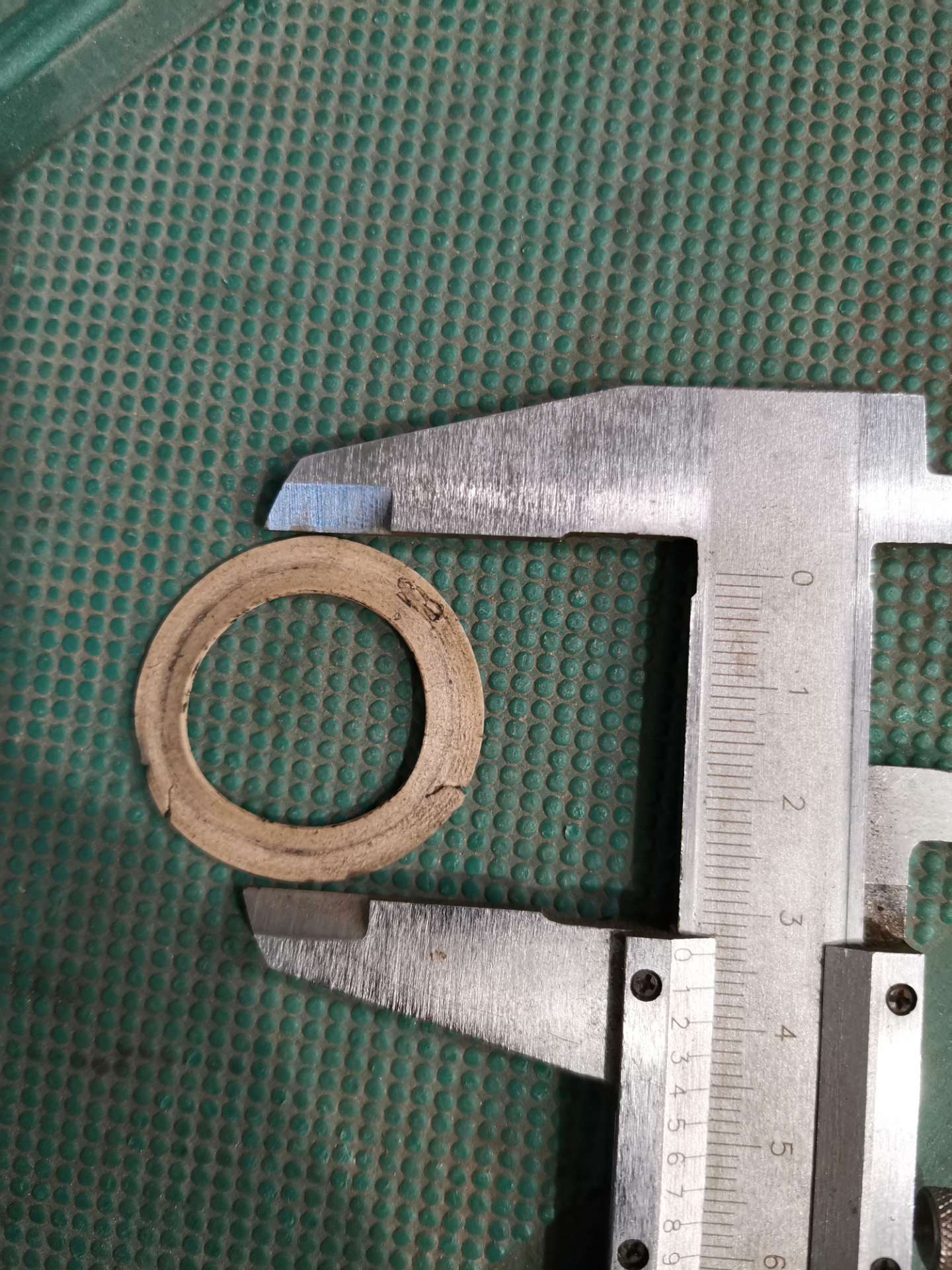

снял замеры, и нашел на Али!
34*23*0,5 это размер

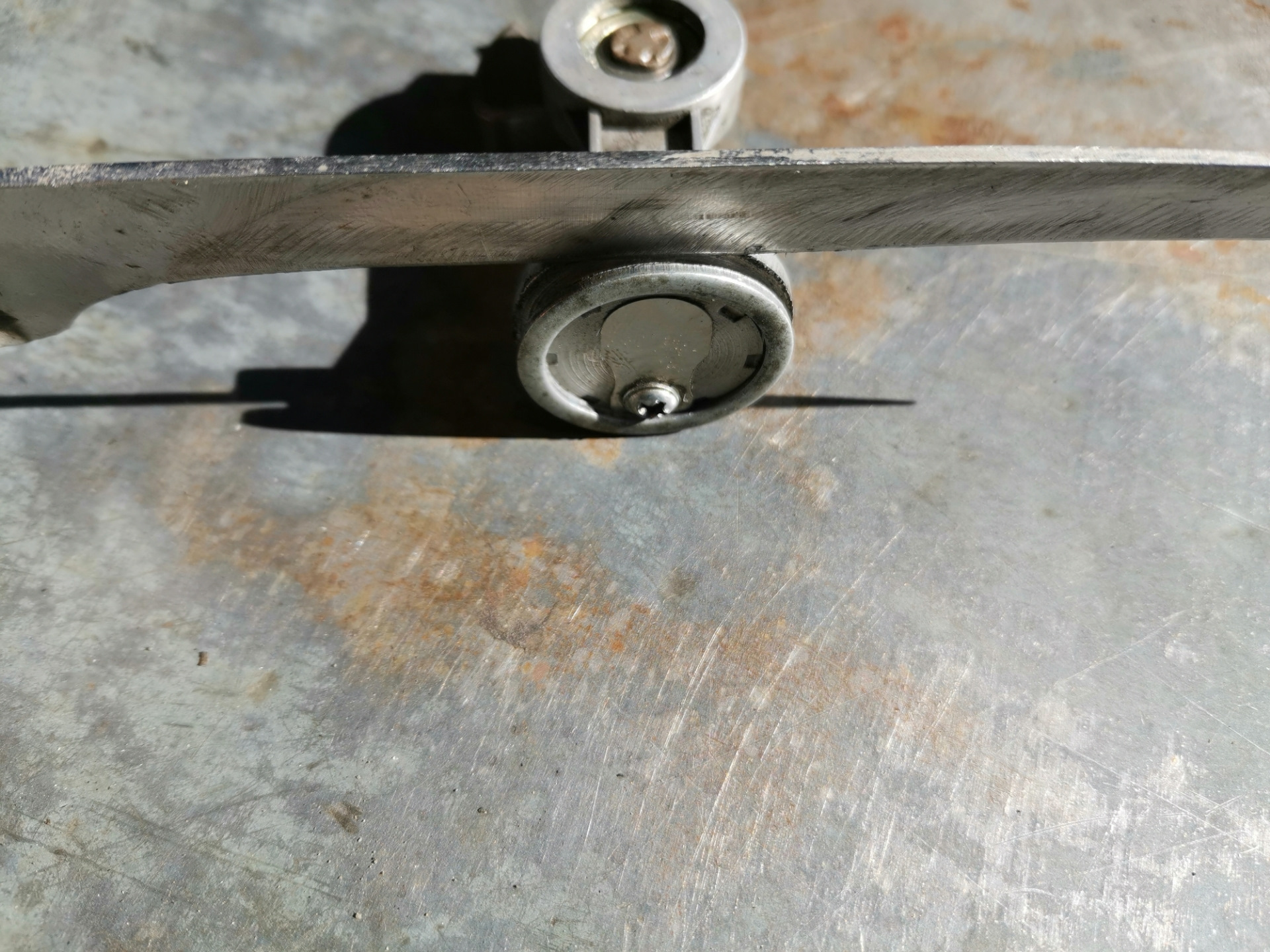

Вообще по сути все эти мелкие компрессоры однотипные, размеры поршня и цилиндра там одинаковые, да и ломаться там особо нечему, кроме кольца, и поршня. Бывает ломает кривошип или разбивает подшипник на дешёвых моделях.
Разобрав 2 компрессора, я понял что Агрессор сделан очень не плохо, все его части металлические, в отличии от того что мне дали, так же радиатор плотно прилегает к поршню! Подшипник тоже в вполне хорошем состоянии! Ну а кольцо стёрлось думаю из-за грязи которая там… Поэтому в будущем если раз в пол года снимать головку и протирать от пыли, думаю кольцо проживет дольше!

В продаже: поршневые кольца размеров 34х22х1мм и 34х22х0,8мм для автомобильных компрессоров серии "Агрессор" 72-80л/м из фторопласта Ф4К20. www.drive2.ru/l/634550701451657954/
Спасибо. Но мне нужен был сам шатун.Вот тоже нашел на сайте в сборе.
aliexpress.ru/item/100500…_results.0.7c644aa6XvrzRb
п.с. подошел как родной, всё работает.
