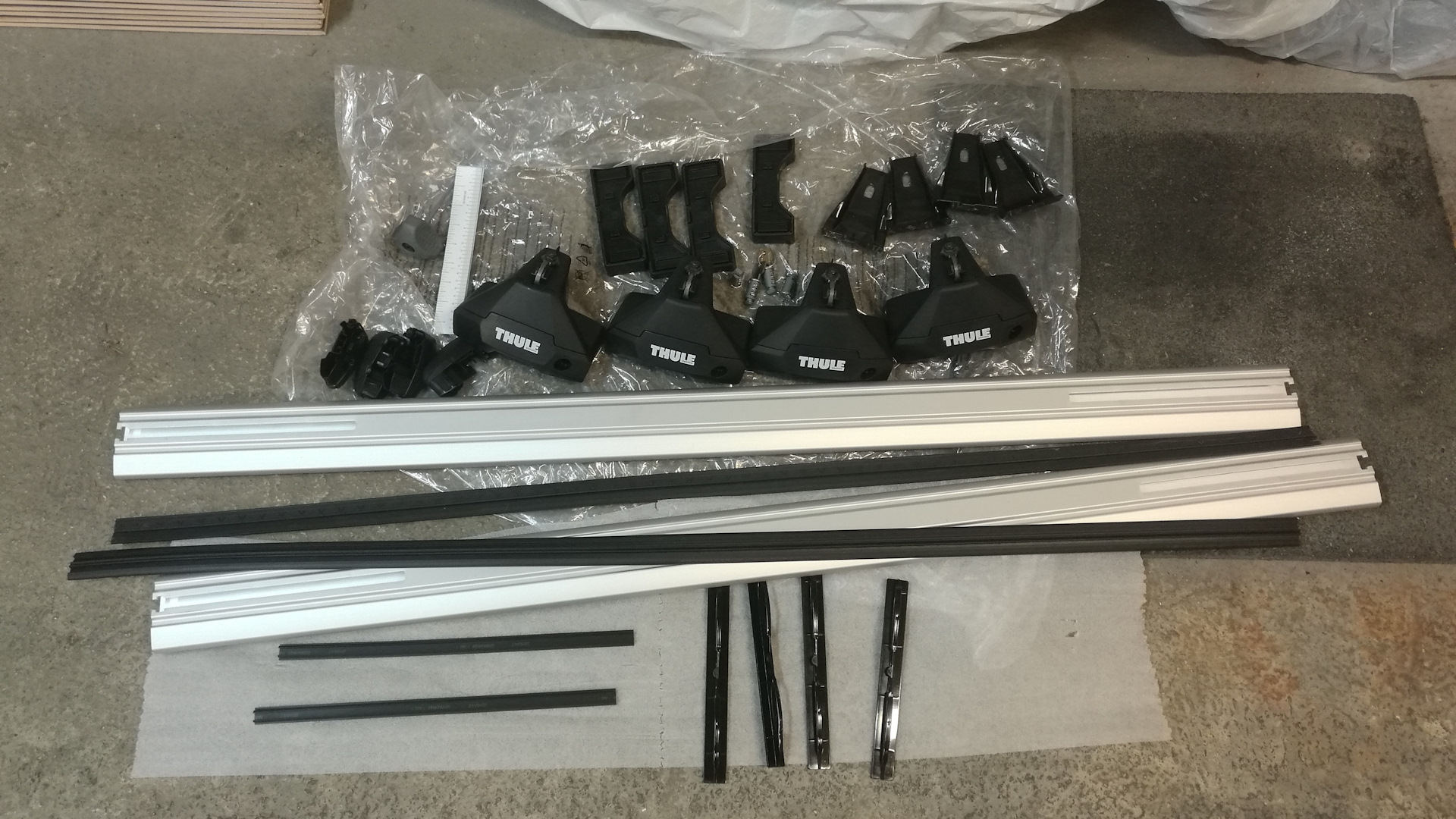

Но для начала надо было приобрести поперечины и крепления. На сайте Thule вводишь свою модель автомобиля – и тебе показывают подходящие варианты. В моем случае это были: поперечины Thule 711300 WingBar Evo 127cm за €112; т.н. Foot Pack (крепление с замком) Thule 710500 Evo Clamp за €102.04 и ножки крепления – Kit Thule 145027 за €45.96, разработанные специально для Audi A4 (B9). Таким образом, сумма за эти детали составила €260.

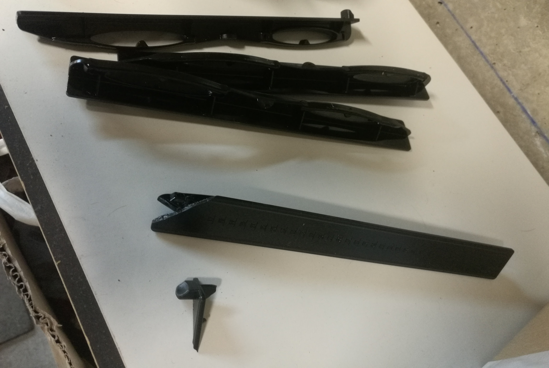

Все это я заказывал через Amazon. Открыв коробку с поперечинами обнаружилась небольшая проблемка – пластмассовая линейка, отмеряющая нужное расстояние от края (для A4 B9 это 37см спереди и 34см сзади), оказалась сломанной.
Через пару дней все детали были в сборе.

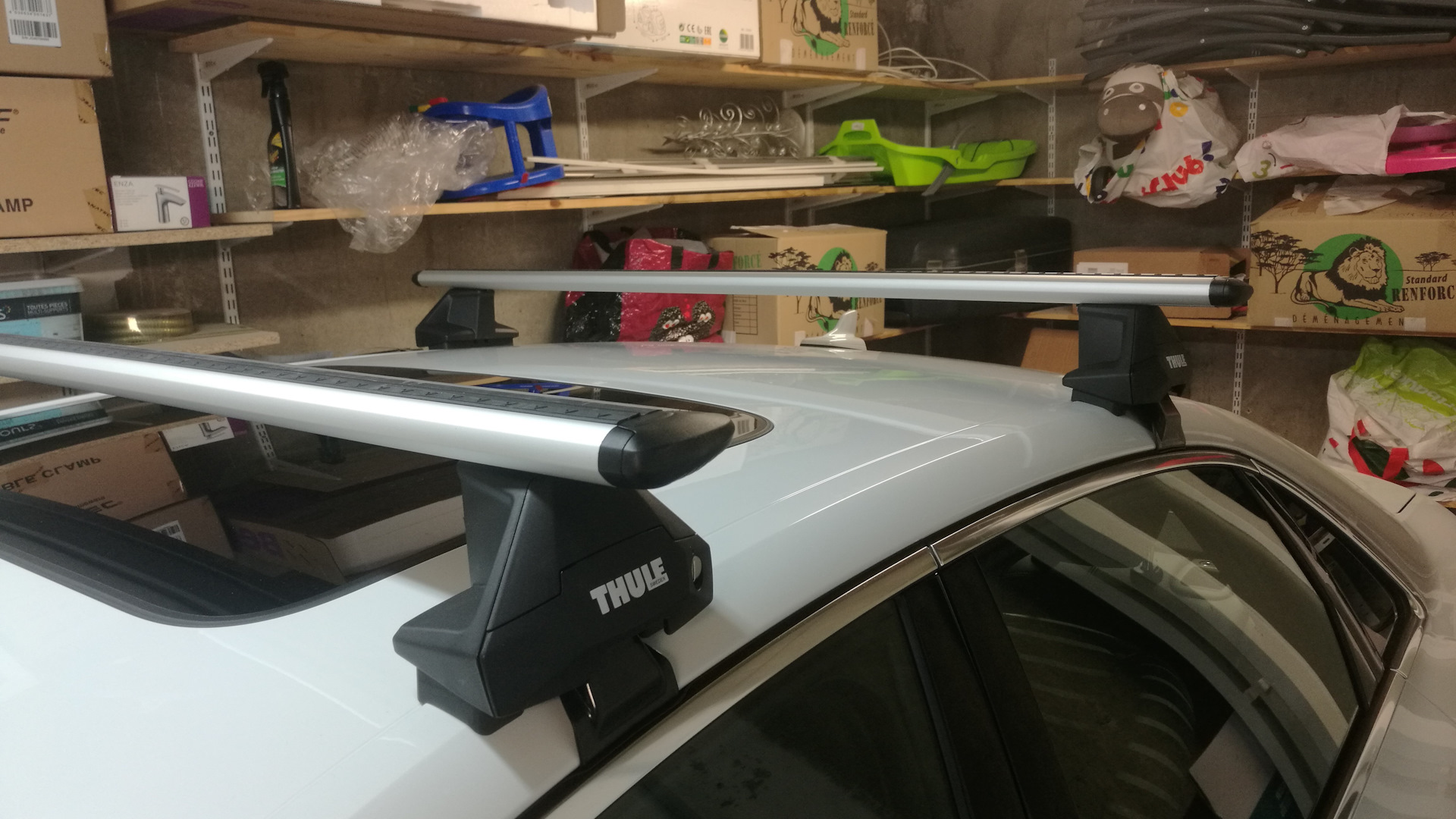

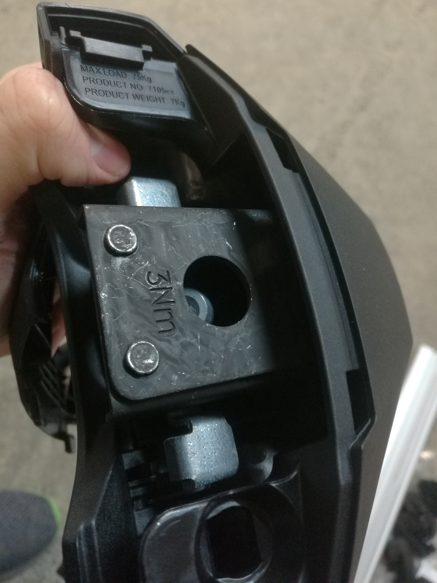

Собирал я по видео с сайта Thule, а не по бумажной инструкции. Это было ошибкой. Четыре пластины, которые изображены на фото справа вверху, разные для передней и задней поперечин. Так что пришлось немного помучаться. Резинки, лежащие слева от них, также отличаются для переда и зада.

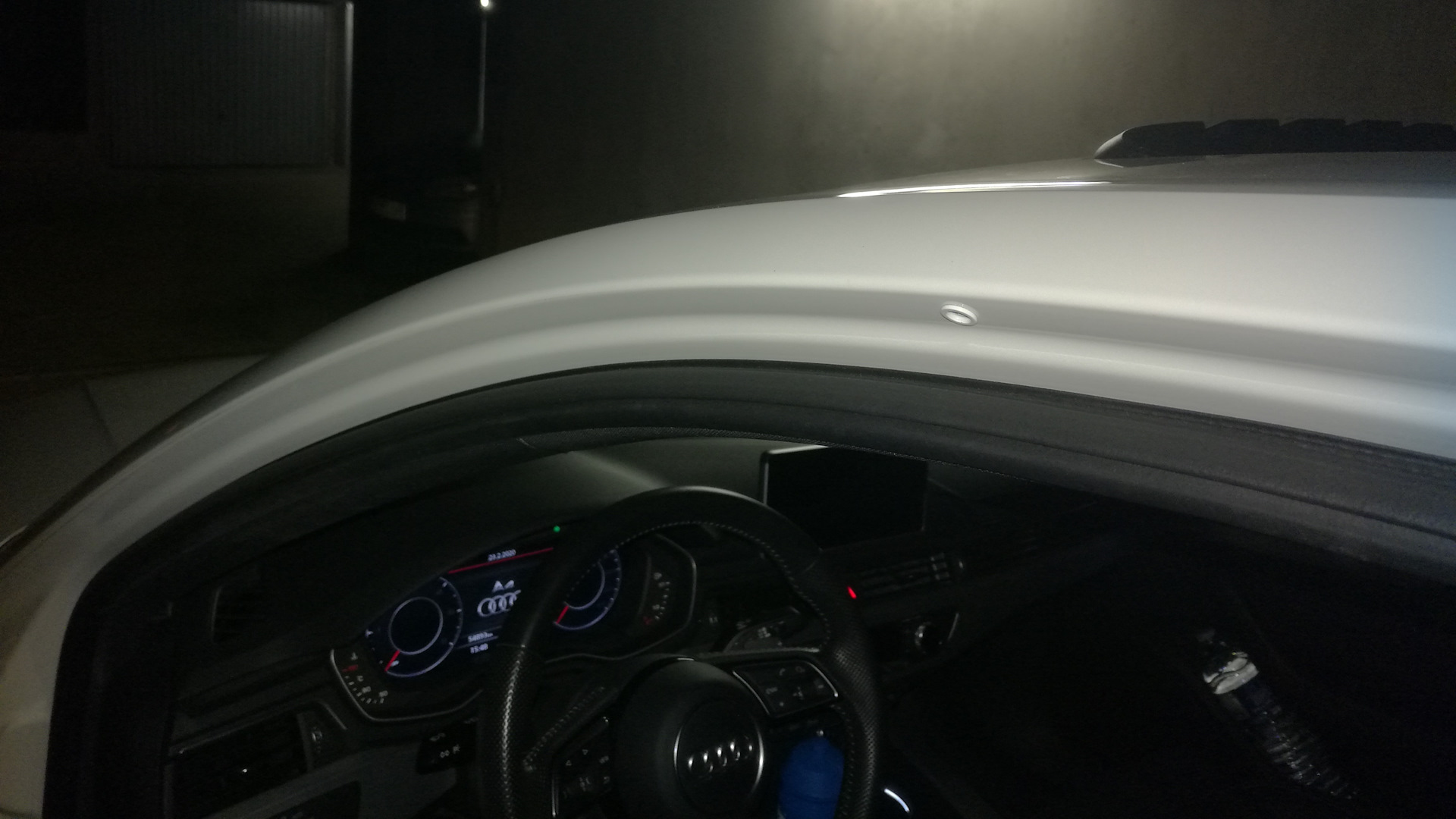

К счастью, в нашей модели в дверных проемах есть специальные отверстия для креплений. Таким образом, отмерять расстояние между поперечинами не надо. Просто вставляешь штырек пластины внутрь отверстия и потом ключем из набора Thule поттягиваешь крепление.
В общем, поперечены установлены. Дело за «малым» — приобрести бокс…

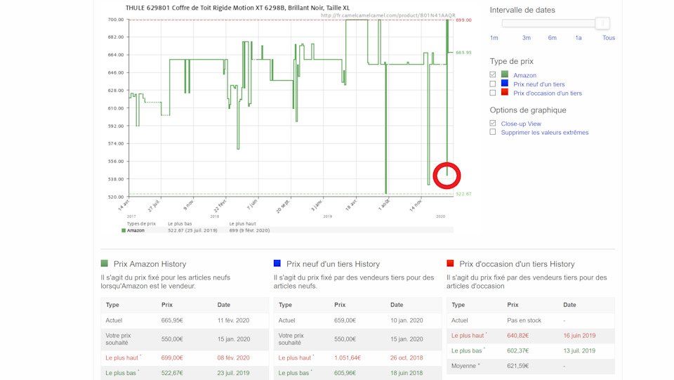

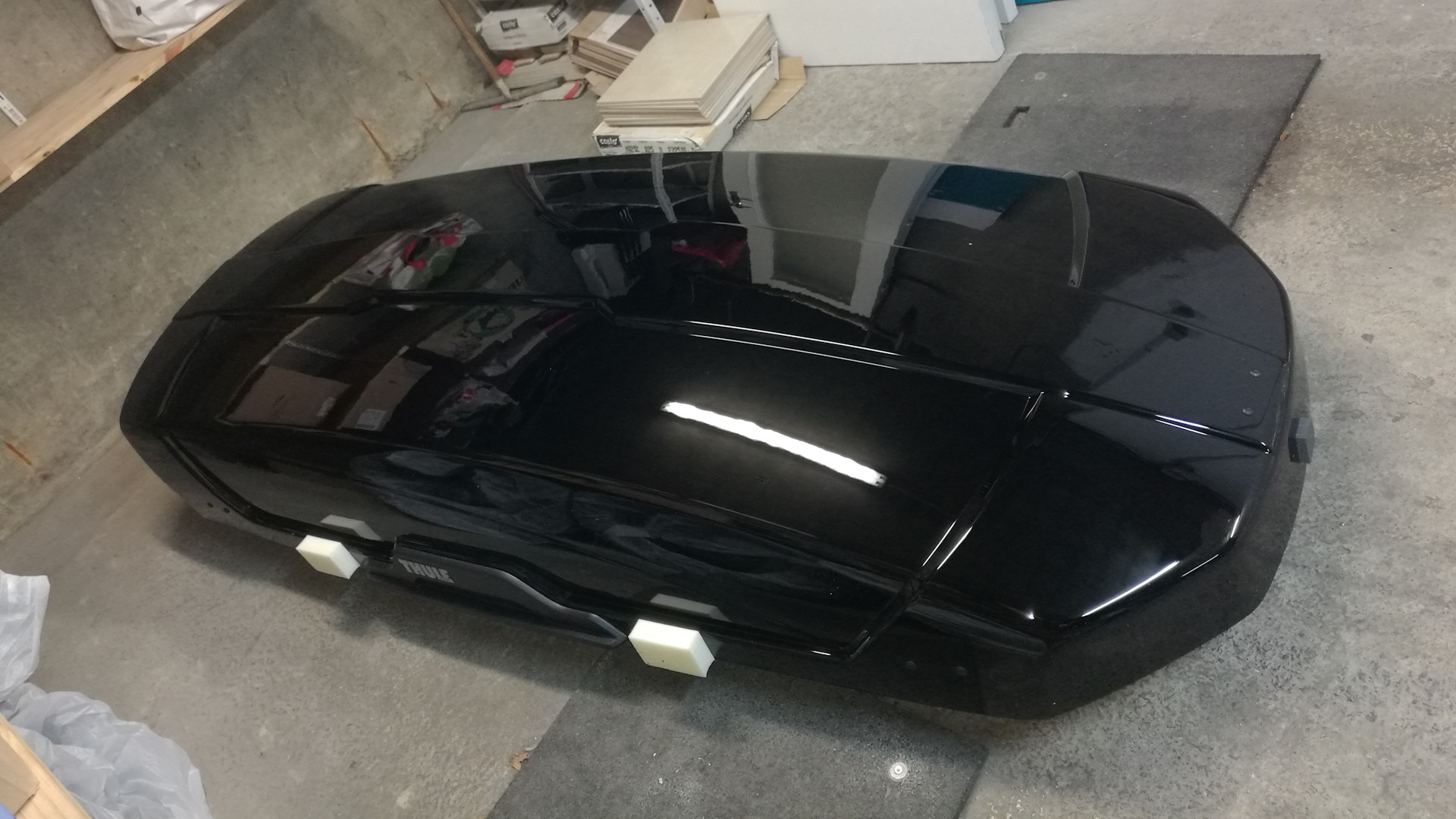

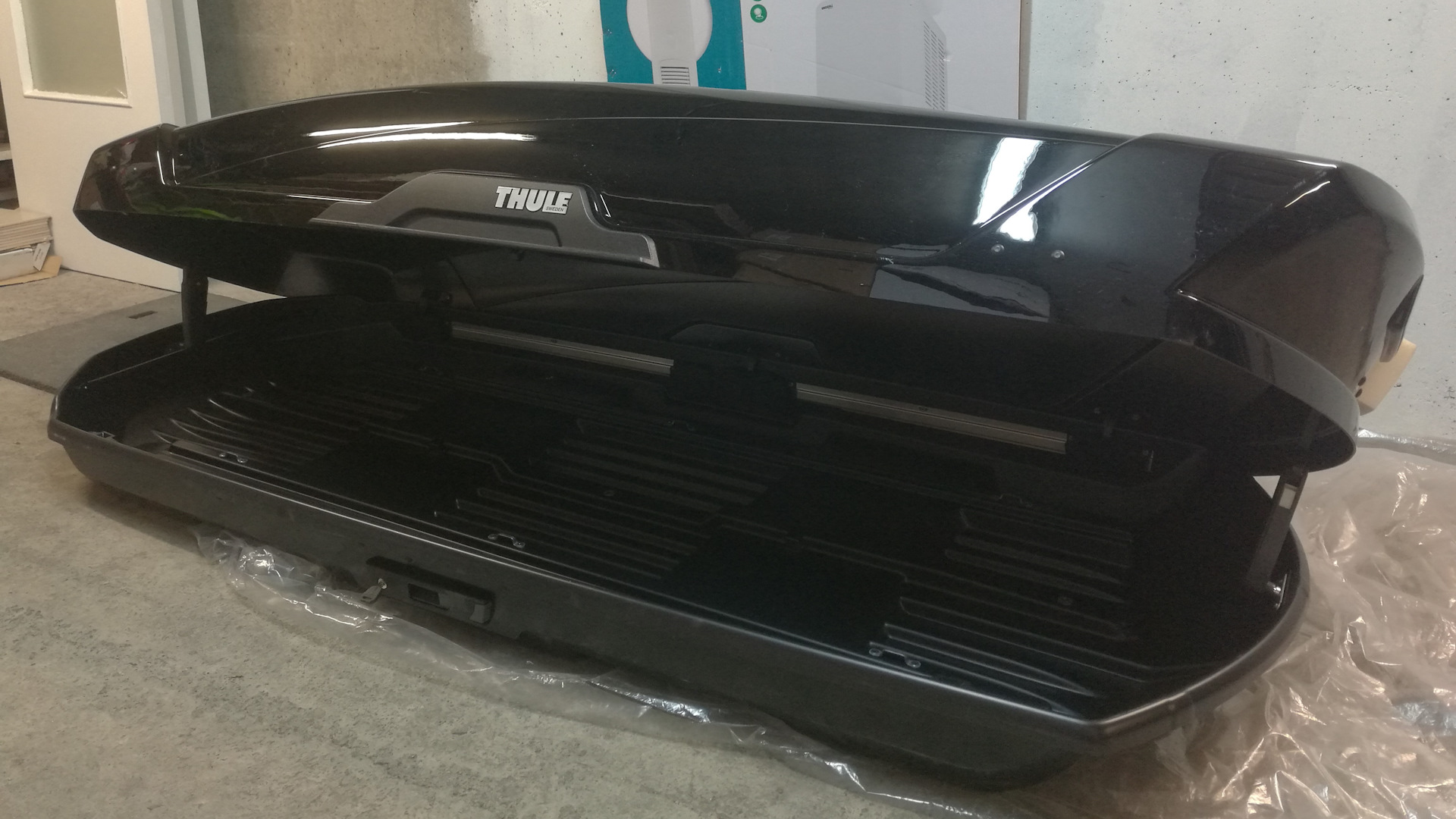

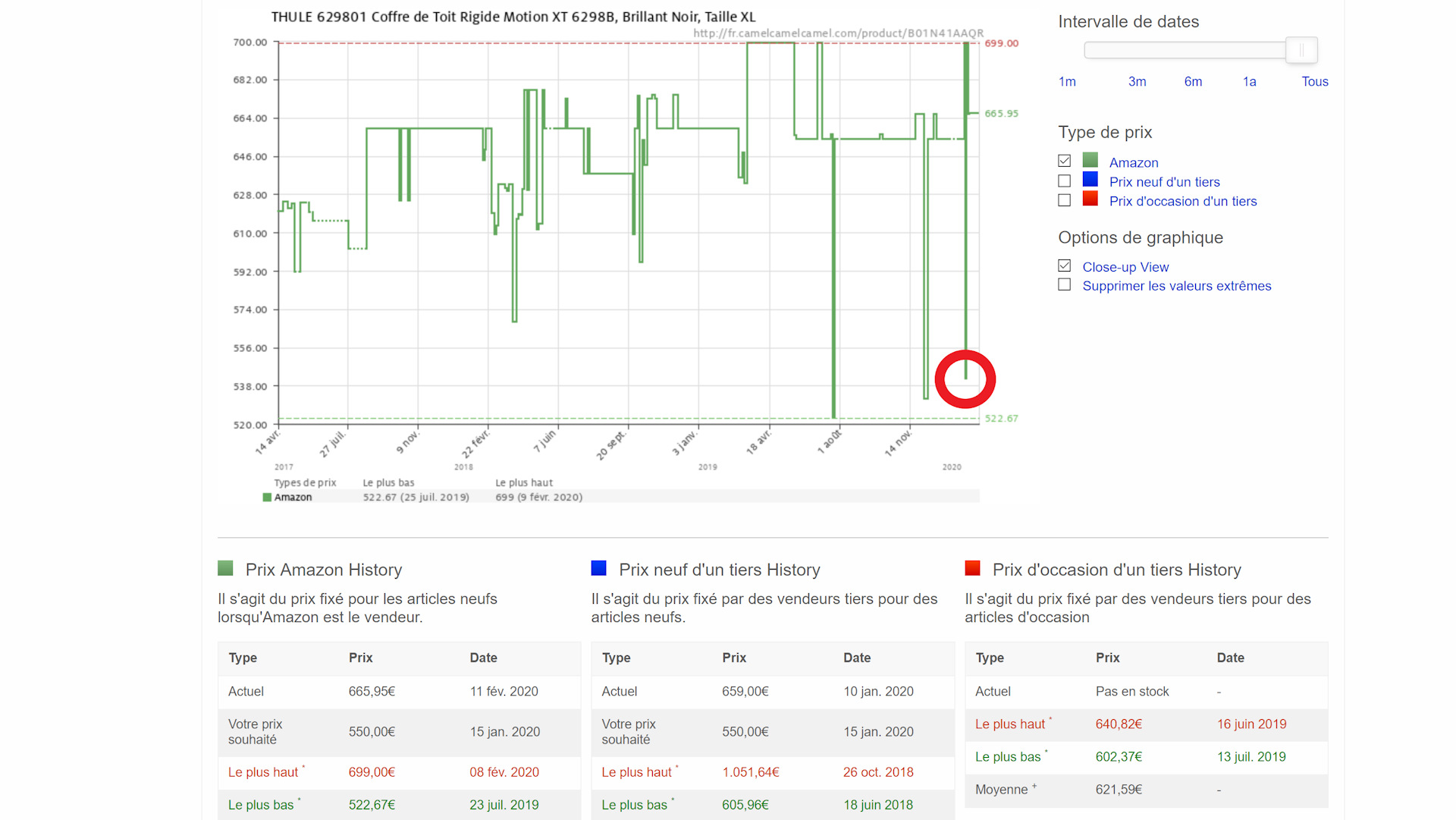

У меня был вариант для этих зимних каникул одолжить бокс у приятеля. Но тут неожиданно сильно упала цена на Thule Motion XT XL. Кстати, если кто не знает, есть отличный сайт, следящий за изменением цен на Amazon : www.camelcamelcamel.com Сколько раз, благодаря ему, я купил желаемые товары по низкой цене – не счесть. Конкретно по боксу – цена на него упала почти до исторического минимума. €541.32 сам бокс + €19.90 за доставку. Сегодня он продается за €665, а я «урвал» его на примерно €120 дешевле. Ну не красота ли?

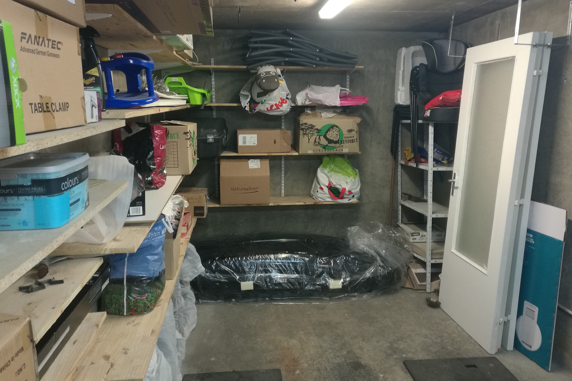

Через несколько дней после заказа бородатые курьеры Амазона с магребским акцентом доставили просто огромнейшую коробку. Мне аж стало не по себе. Как я ее оттарабаню в гараж в одно лицо? В лифт она не помещалась.
С горем пополам как-то спустил ее вниз. В гараже пришлось немало повозиться чтобы найти место для бокса, переносить плитку, колеса и т.д. и т.п. Видимо во время всех этих телодвижений я и поцарапал поверхность бокса в нескольких местах. Печалька…

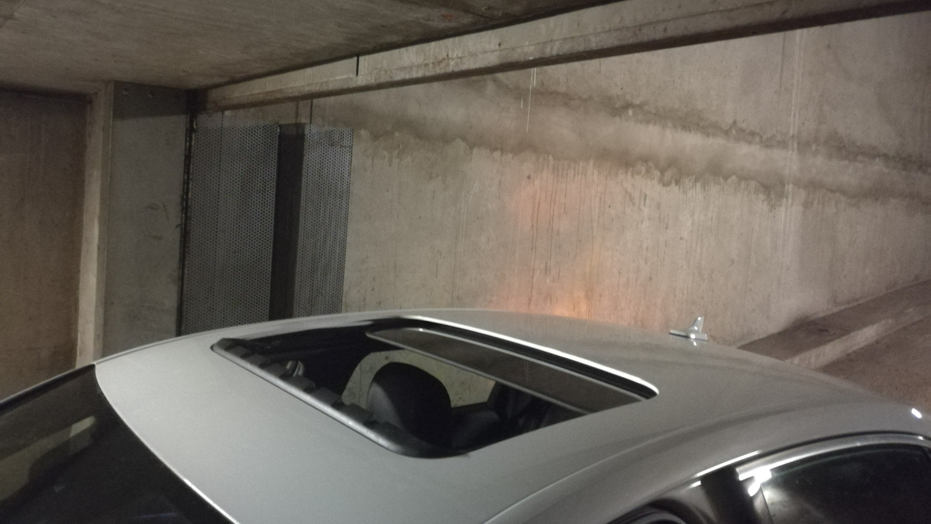

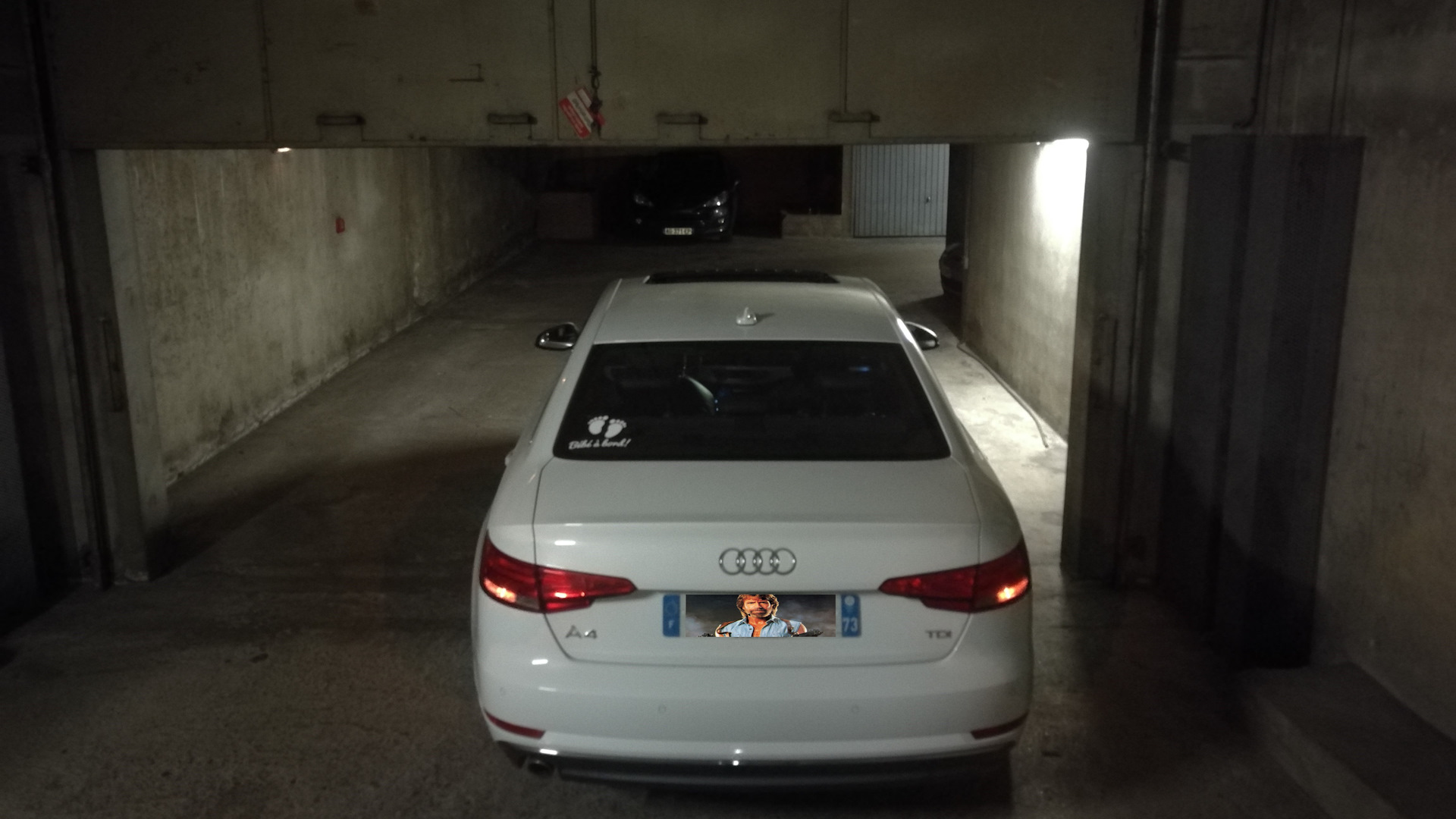

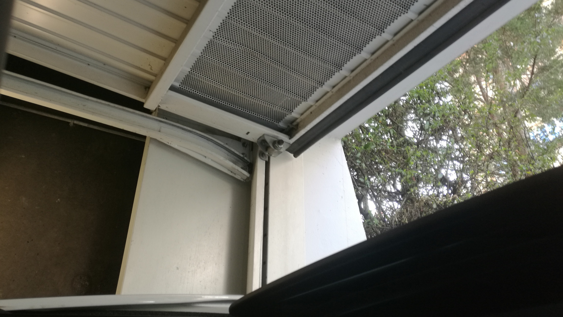

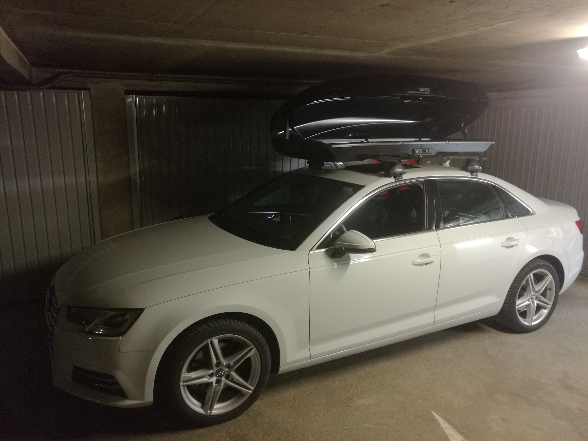

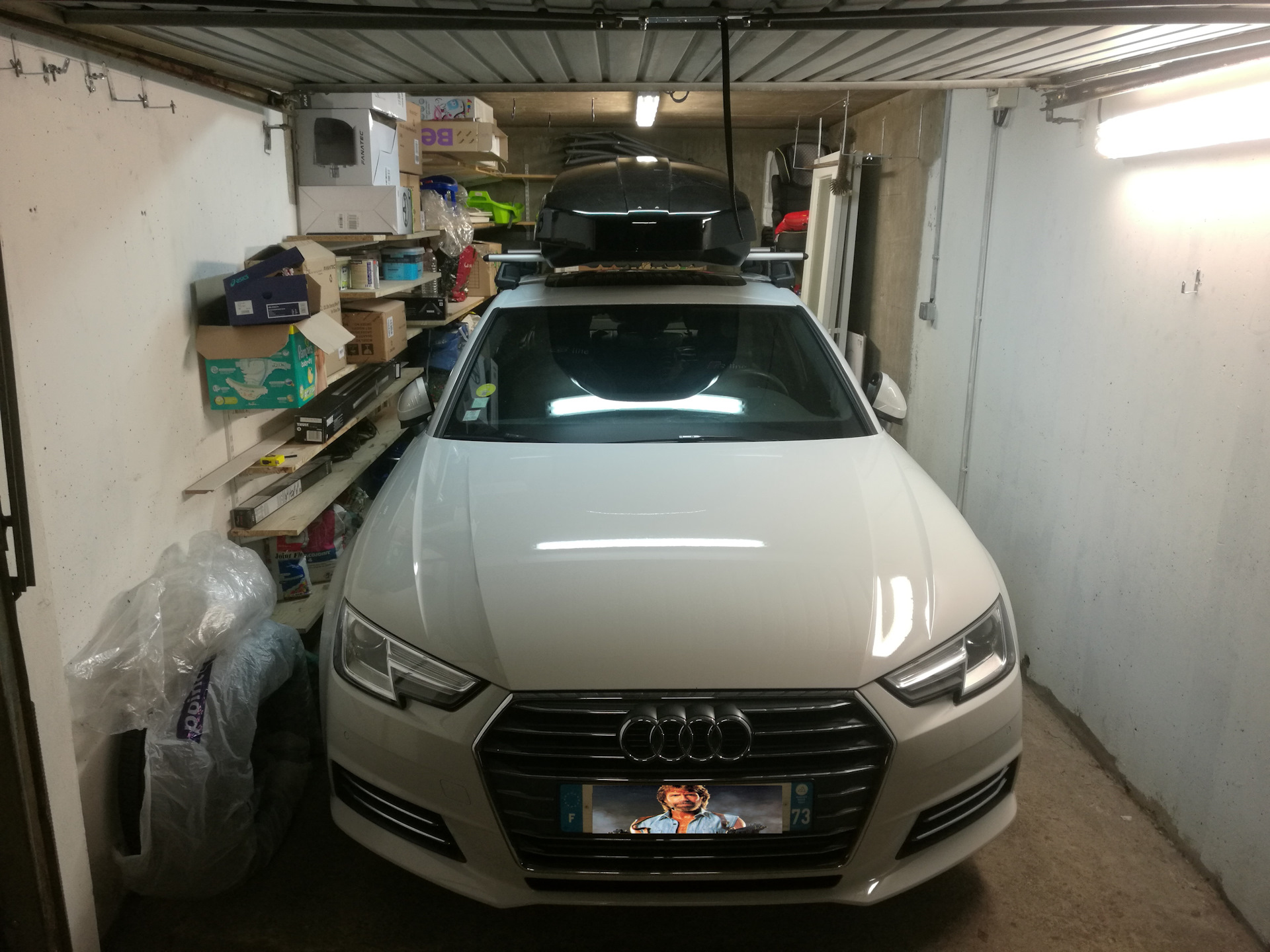

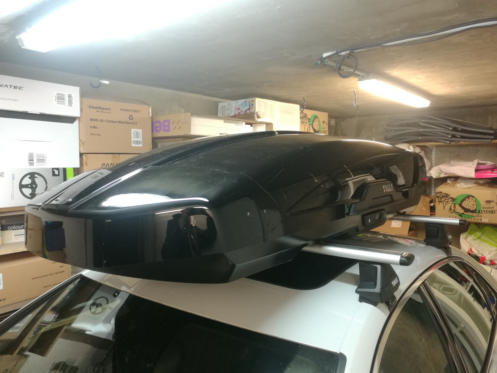

Царапинами проблемы не ограничились. Я опасался, что с боксом на крыше я не смогу выехать из гаража резиденции…
В итоге оказалось что все пролазит. Пришлось попросить тестя помочь проконтролировать – не цепляется ли бокс за потолок. Кстати, подъем бокса на крышу вдвоем очень прост. Я же смог поднять его и один. Правда в таком случае приходится толкать его вдоль поперечин. У кого проблемы со спиной – забудьте. Вес бокса 23.5кг, а хват не удобен. Лучше вдвоем. В принципе лучше поднимать его вдвоем.
Еще одна хорошая новость – машина с боксом также помещается в сам гараж.

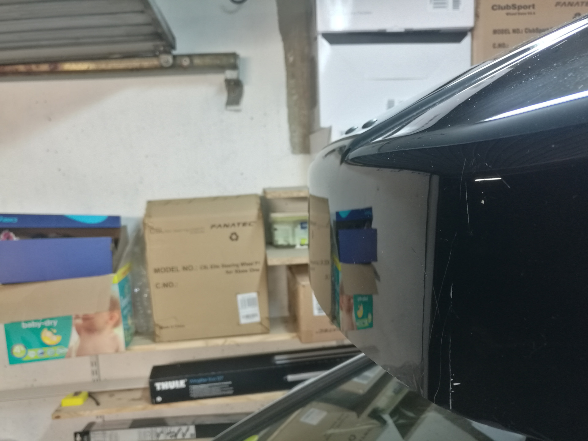

Плохая новость – довольно заметные царапины по моей вине на левом переднем торце.

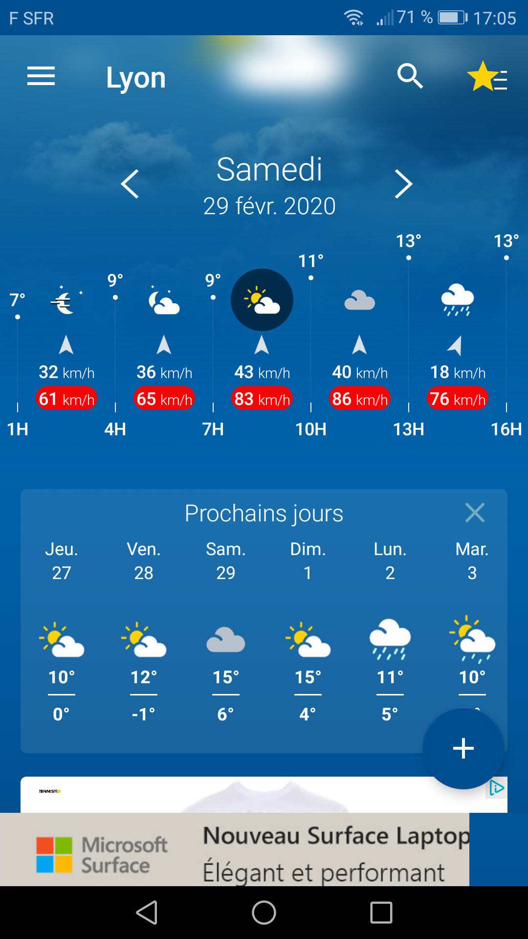

Проверка боем уже завтра. А завтра по прогнозу порывы ветра до 86 кмч… Сходу тест на стессоустойчивость креплений, бокса и… водителя.

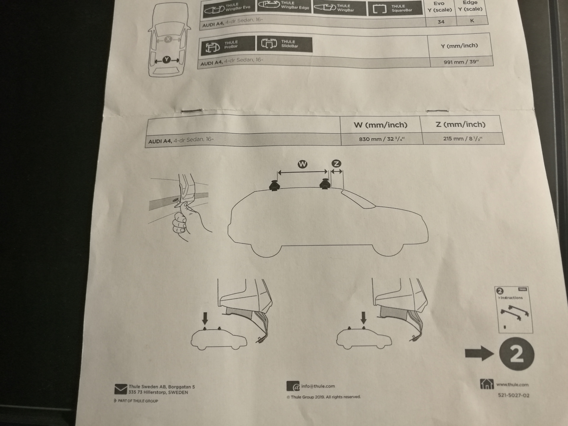

Какое расстояние у вас между поперечинами получилось? Думаю получится ли основание детской коляски сверху перевозить.
Бумажка сохранилась несмотря на продажу всего вот этого ;)
Спасибо!

О как это мне знакомо — умести авто с боксом в гараж.
Ага, задача со звездочкой ))

Инструкции стоит читать, видео это дополнение и не всегда полезное
Это да, иначе можно нарукожопить, что, собственно, и получилось. Но некритично. Поменял крепления слева и все зашло.

Я чет решил что видео (ссылка с офсайта Thule!) мне понятней. А там про нюанс передних и задних креплений молчок. Вот и нарукожопил. Пришлось потом крепления слева поменять местами. Резинки тоже. Ну это ерунда.
Если б он в сам гараж не влез, я бы сильно не расстроился. А вот если бы пришлось тарабанить его с -2 уровня на улицу — это был бы 3.14сец )) Так что не расстраивайся — это мелочь. И да. Во-первых, его ты достаешь редко. Во-вторых, если летом в гараже пекло, то хранить его на крыше авто под крышей гаража — такое себе. Об этом, кстати, упоминается в инструкции.
