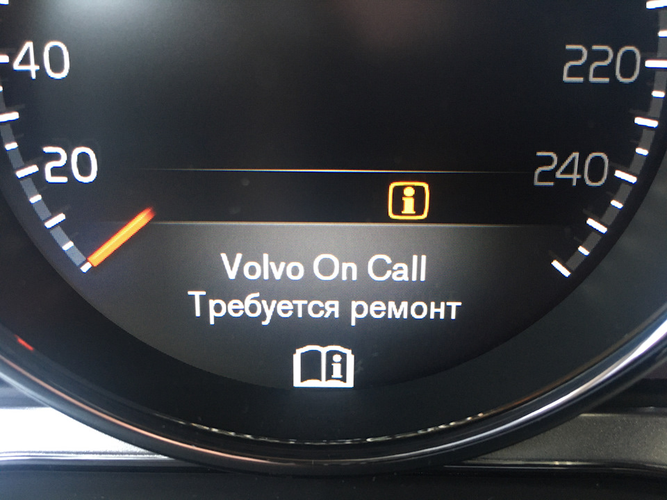

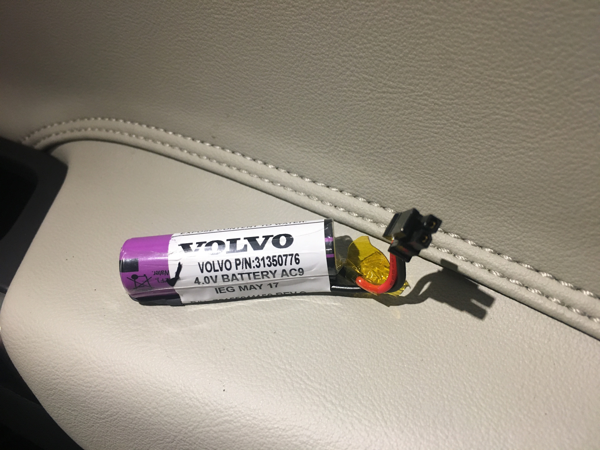

При запуске двигателя выскакивает данное сообщение. При этом система работает исправно, без сбоев.
Визит к ОД приговорил к замене внутренний аккумулятор блока управления VOC.
Кто сталкивался ? Может аналоги можно подобрать ?
Запчасти на фото: 31350776

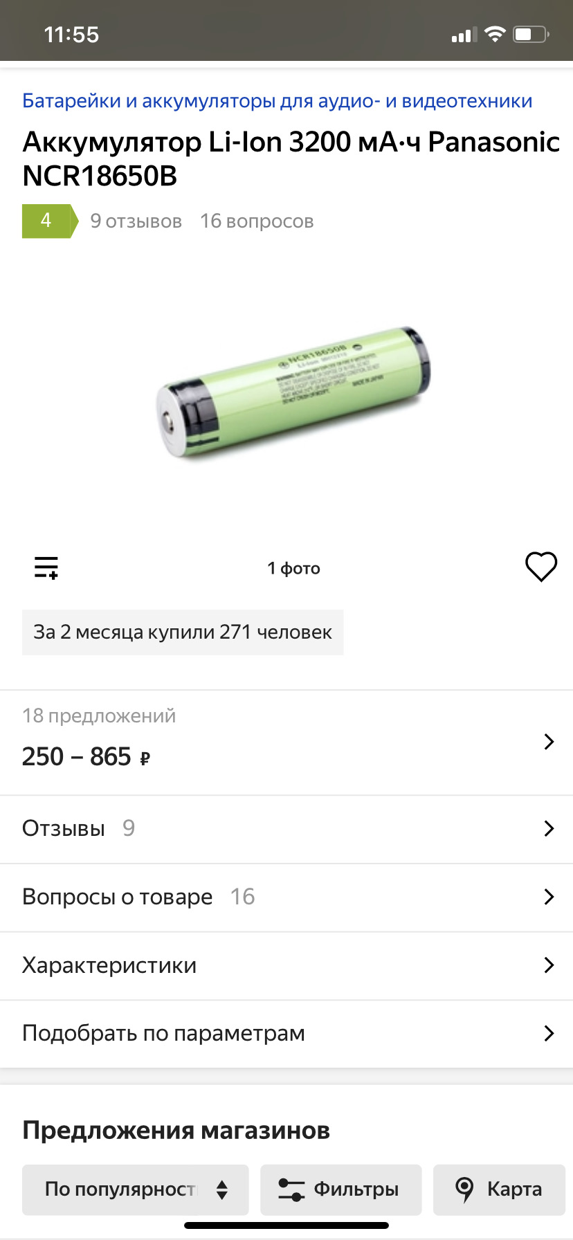

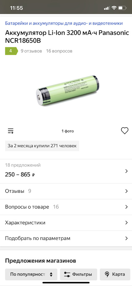

На родной написано 4.0V, здесь все советуют поставитьккакую-то левую на 3.7V. Это точно уберет ошибку?

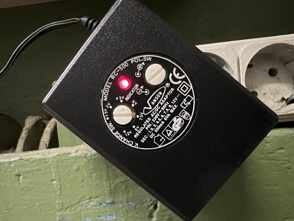

Менять не спешите. Вся проблема в том, что после глубокого разряда прописывается ошибка и блокируется зарядка на блок. Необходимо аккумулятор из блока зарядить принудительно и после установки через Vida сделать переустановку батареи. Системная недоработка производителя.
Мне проще ее купить и поменять, чем доставать, заряжать, а потом ехать к официалам делать переустановку. Знать бы какая батарейка точно подойдет…
Так я ведь написал, что системная недоработка. Заводской аккумулятор полностью в рабочем состоянии. На него просто не идёт заряд.
Ставите новую, глубокий разряд, получаете тот же результат…

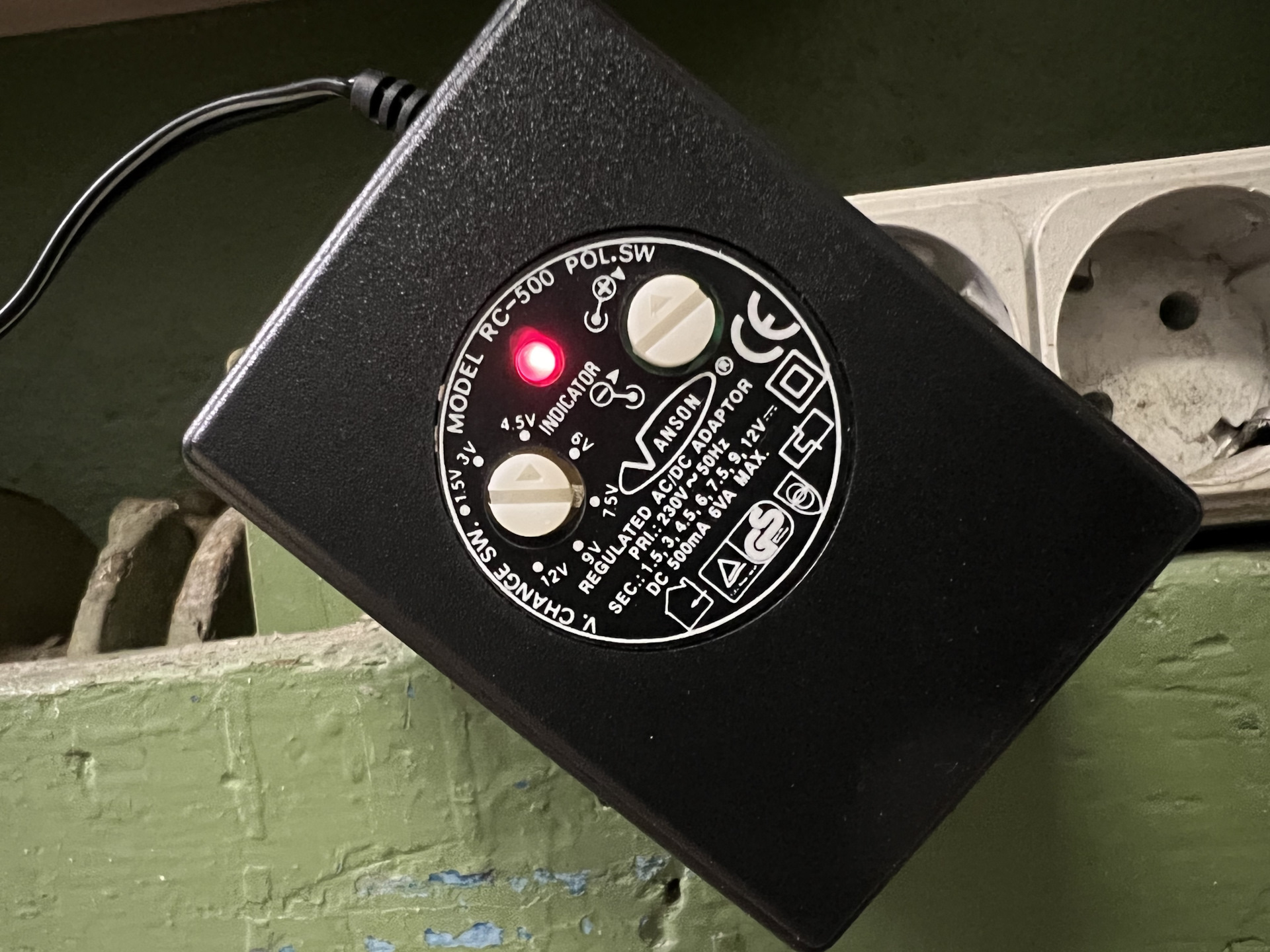

Но у меня не было глубокого разряда. Машина каждый день в работе, хоть и с малыми пробегами. Хм… а чем ее зарядить?
Универсальным зарядным устройством с регулятором

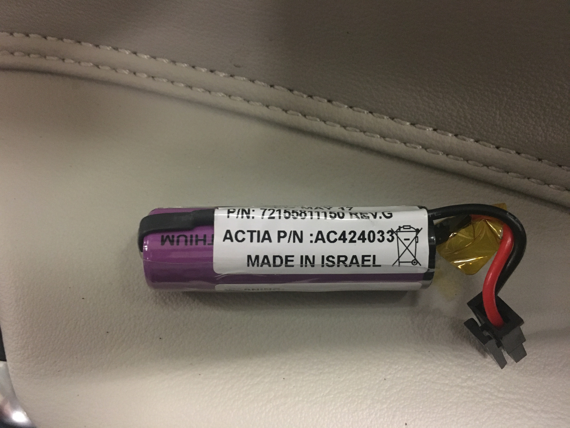

Блок снимать нет необходимости. Снимаем бардачок. На корпусе блока открываем крышку — сразу видим аккумулятор.

элементы питания литиевые вольво точно не делает. подобрать аналог, переколхозить разъем.

Можно попробовать вот этот, только провода приколхозить надо. А так лучше содрать бумажку с вашего и посмотреть что там, и подобрать точный аналог.
