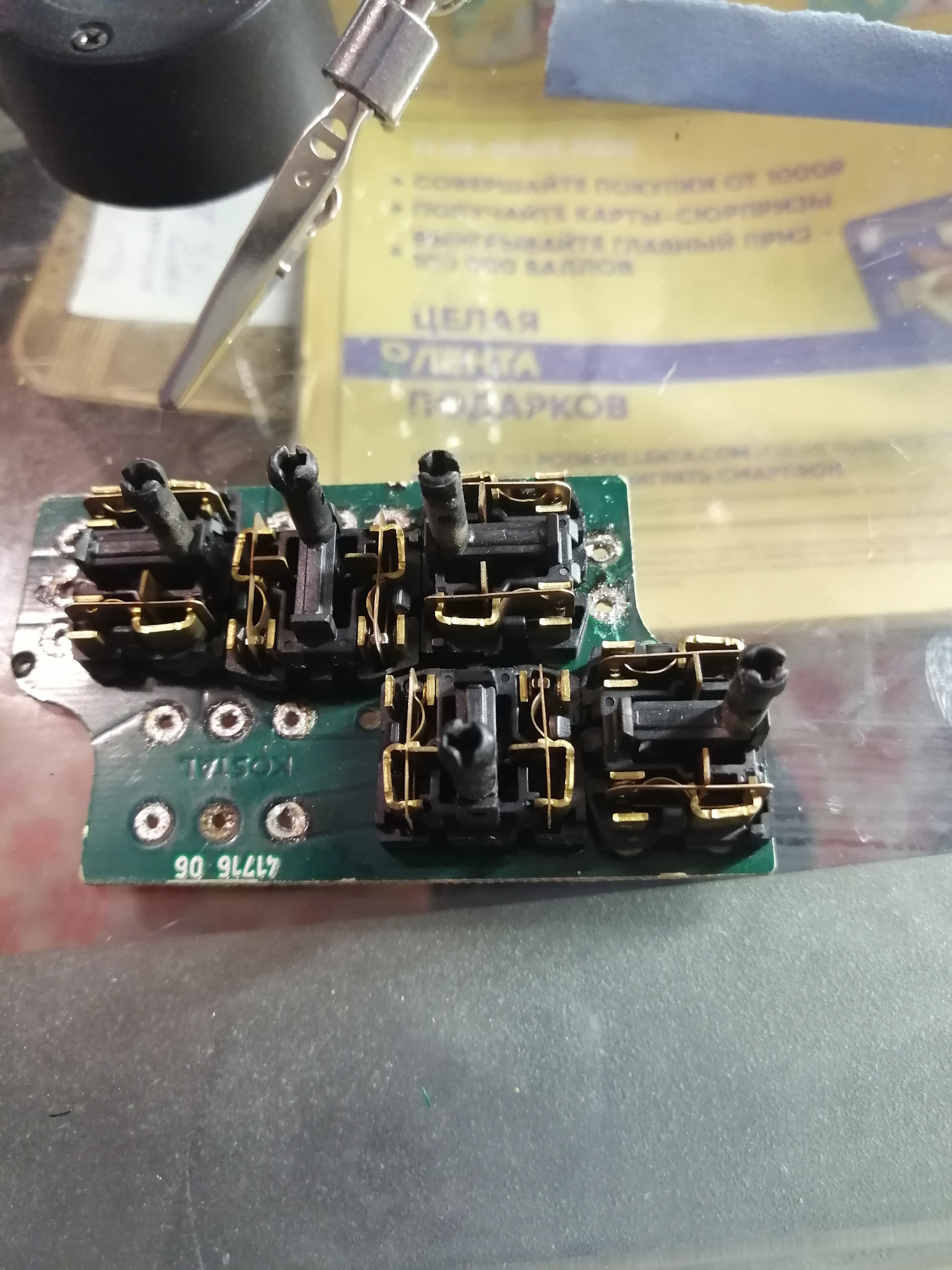

Внезапно отказала регулировка спинки сиденья, причём отказ двигаться только в одну сторону. Не особо удобно всегда в одном положении. Ездил я так долго, откладывая разбор до тепла, пока не отказалась подниматься жопа сиденья.

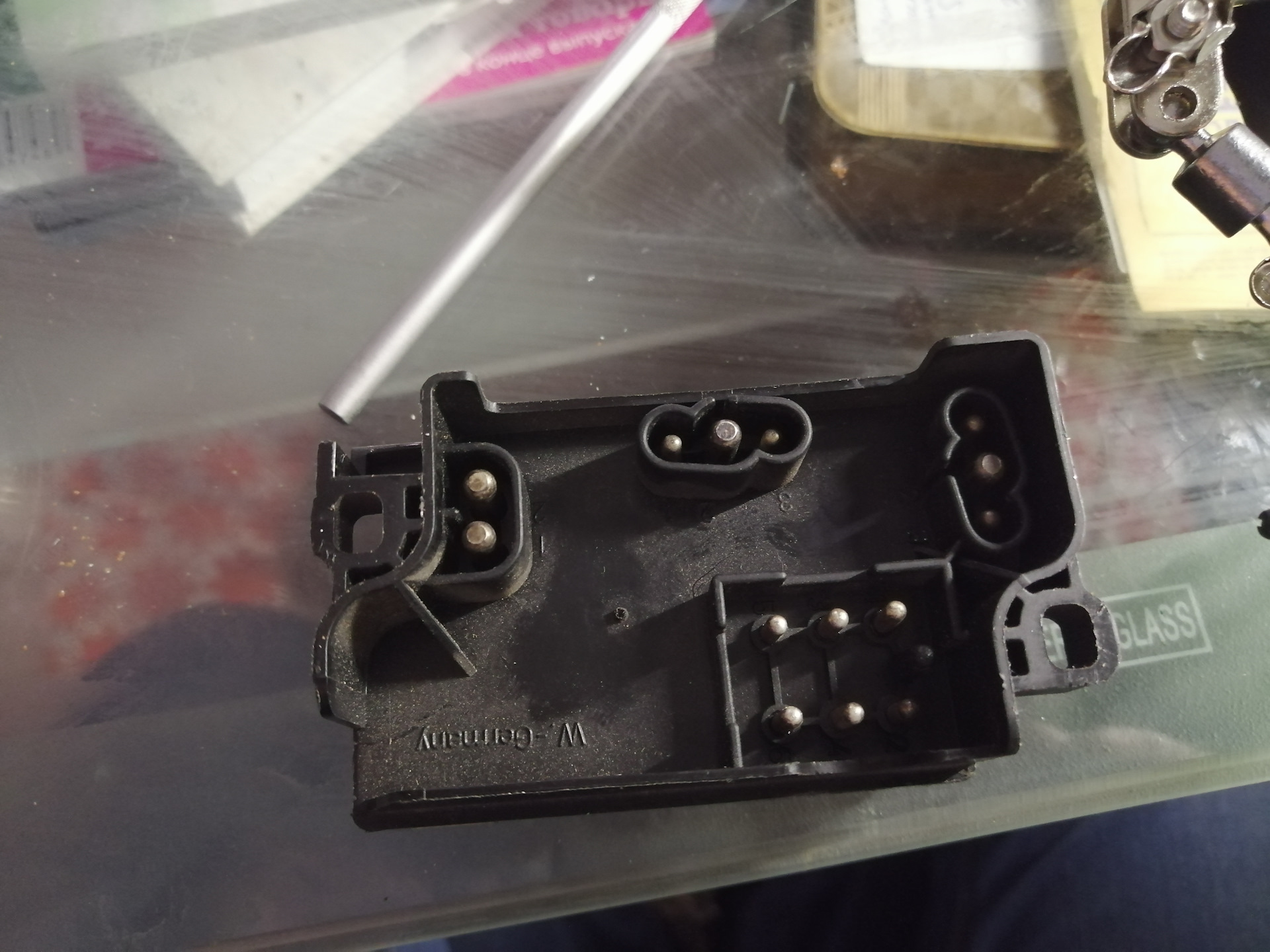

Снять пульт без снятия карты не всегда получится, но можно.

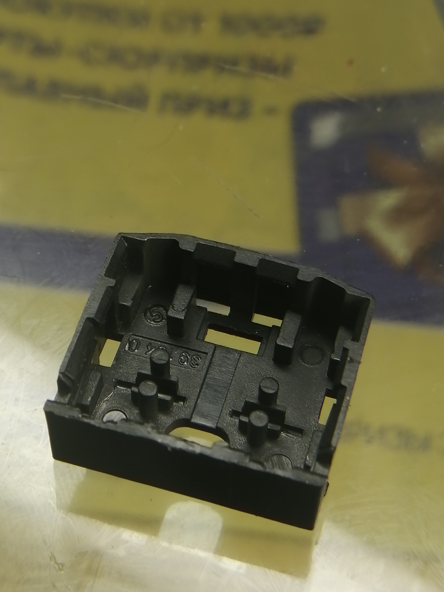

Сам разбор прост, но надо действовать аккуратно, пластик с годами становится хрупким.
Кнопки регулировок снимаются просто, тянем на себя и кнопки в руках.
Остаётся снять цветную морду пульта и в руках останется задняя часть с платой.
Она нам и нужна.

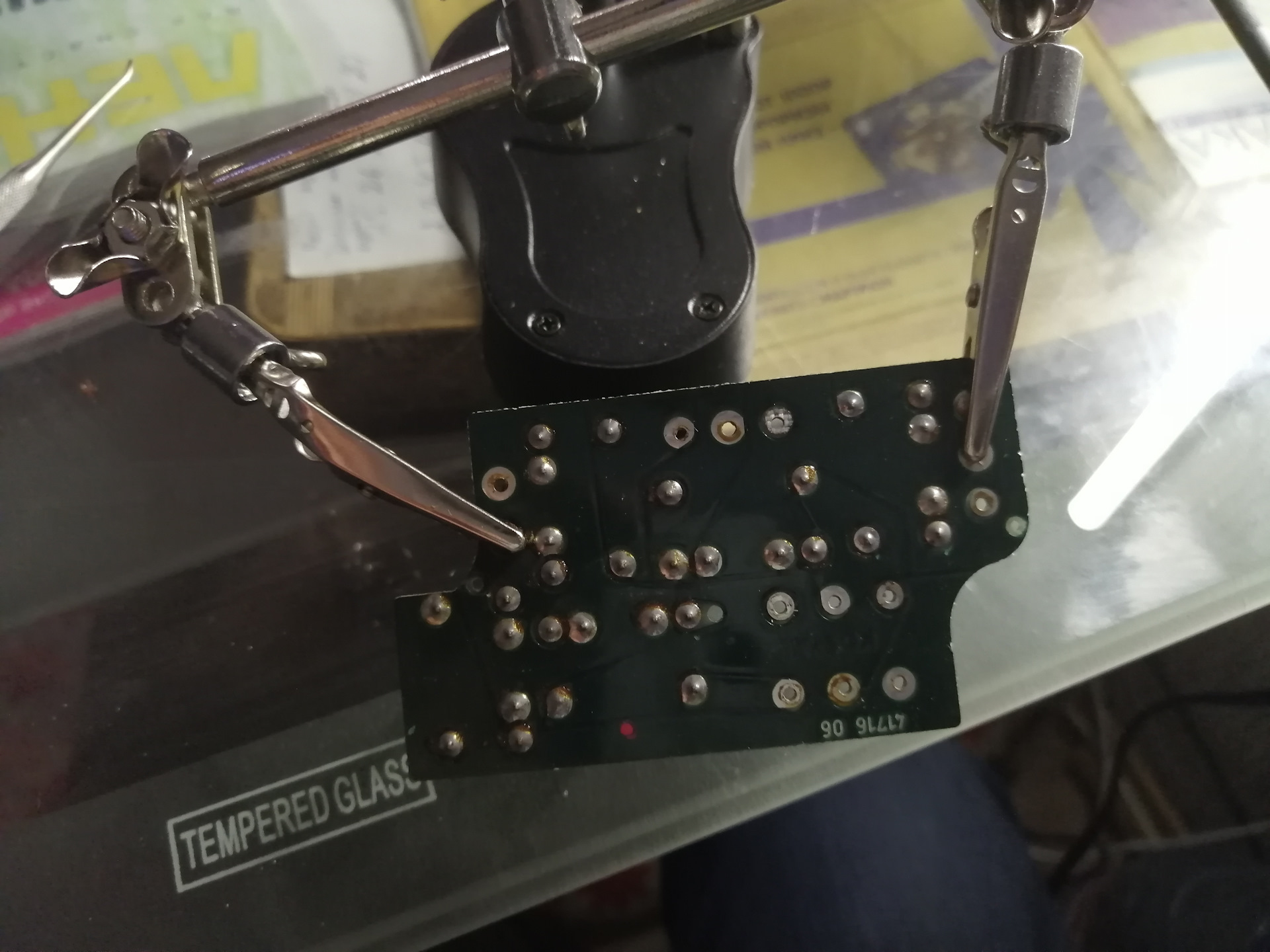

Раз уж я выпаял плату, то прошёлся паяльником по всем контактам.

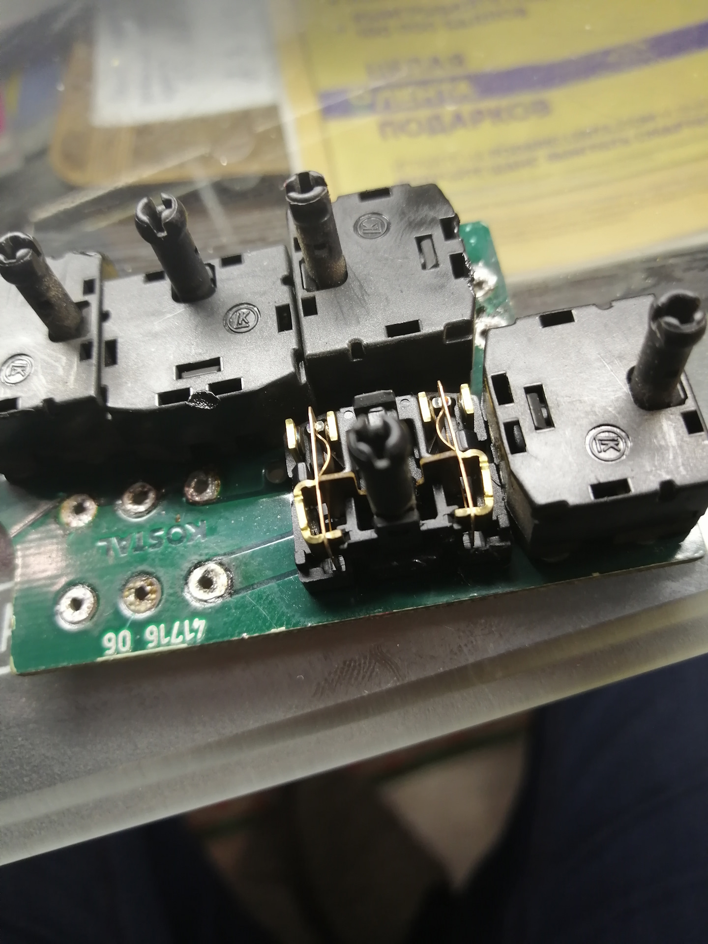

Зачистил и обезжирил контакты переключателя.
Плата и переключатели фирмы Косталь LK
В продаже такого нет, либо бу, либо новое оригинальное.
Если вашему пульт по какой-то причине пришёл кирдык, то по образцу можно заказать плату у умельцев(благо востребована услуга и платы делают на заказ. А переключатели подбирать по факту.
Чистка контактов помогла, и все функционирует отлично.
