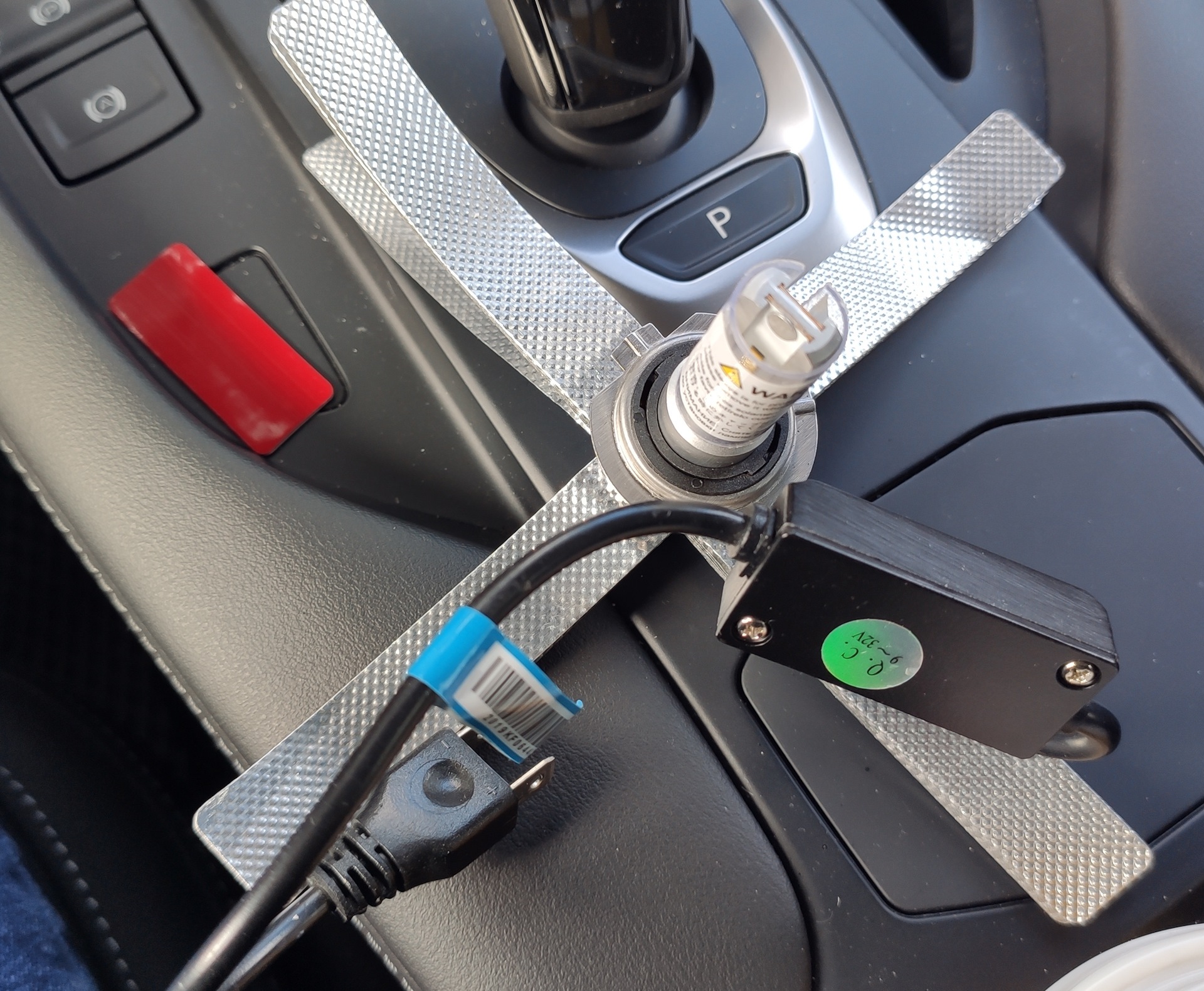

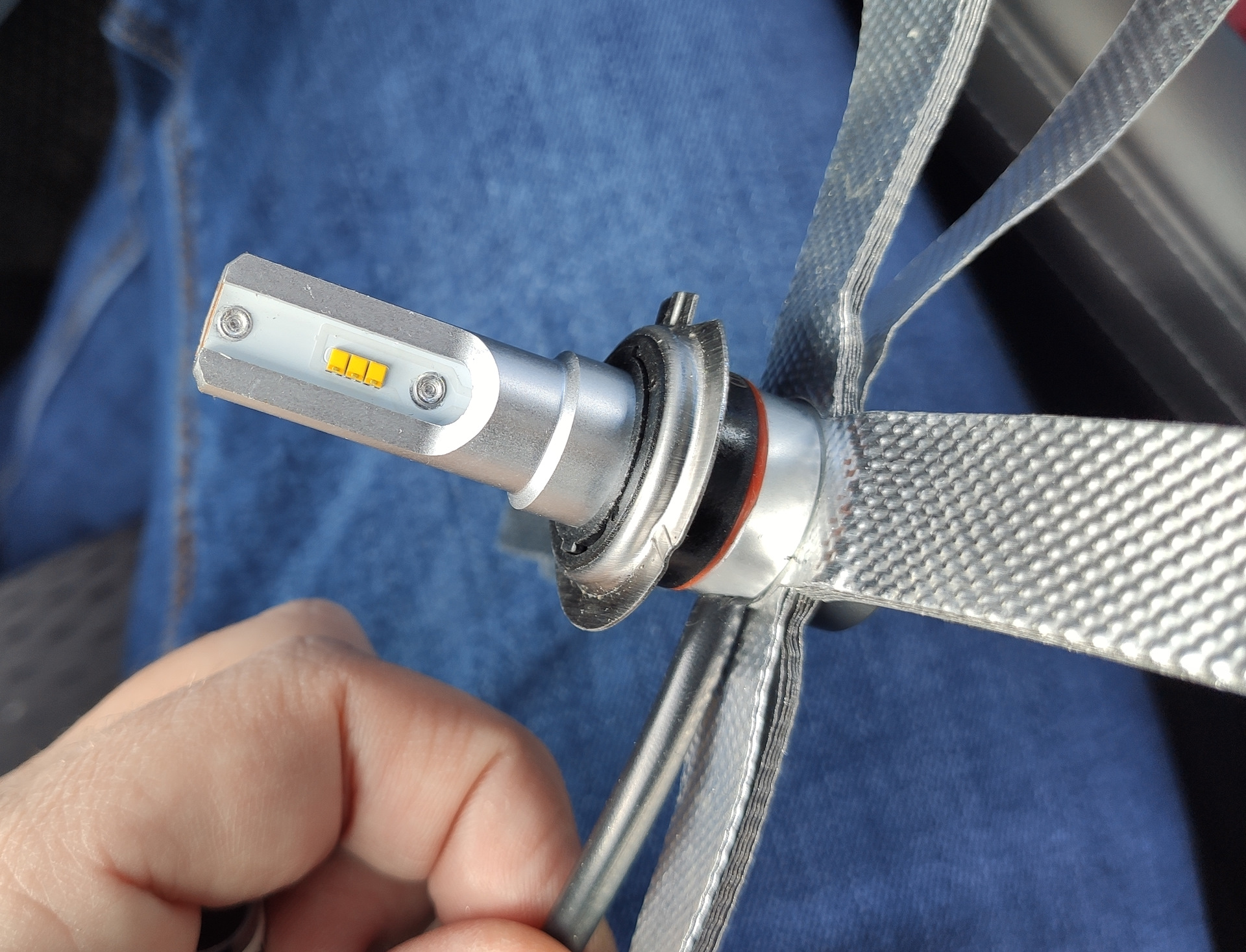

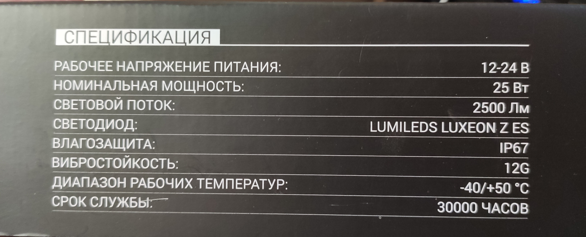

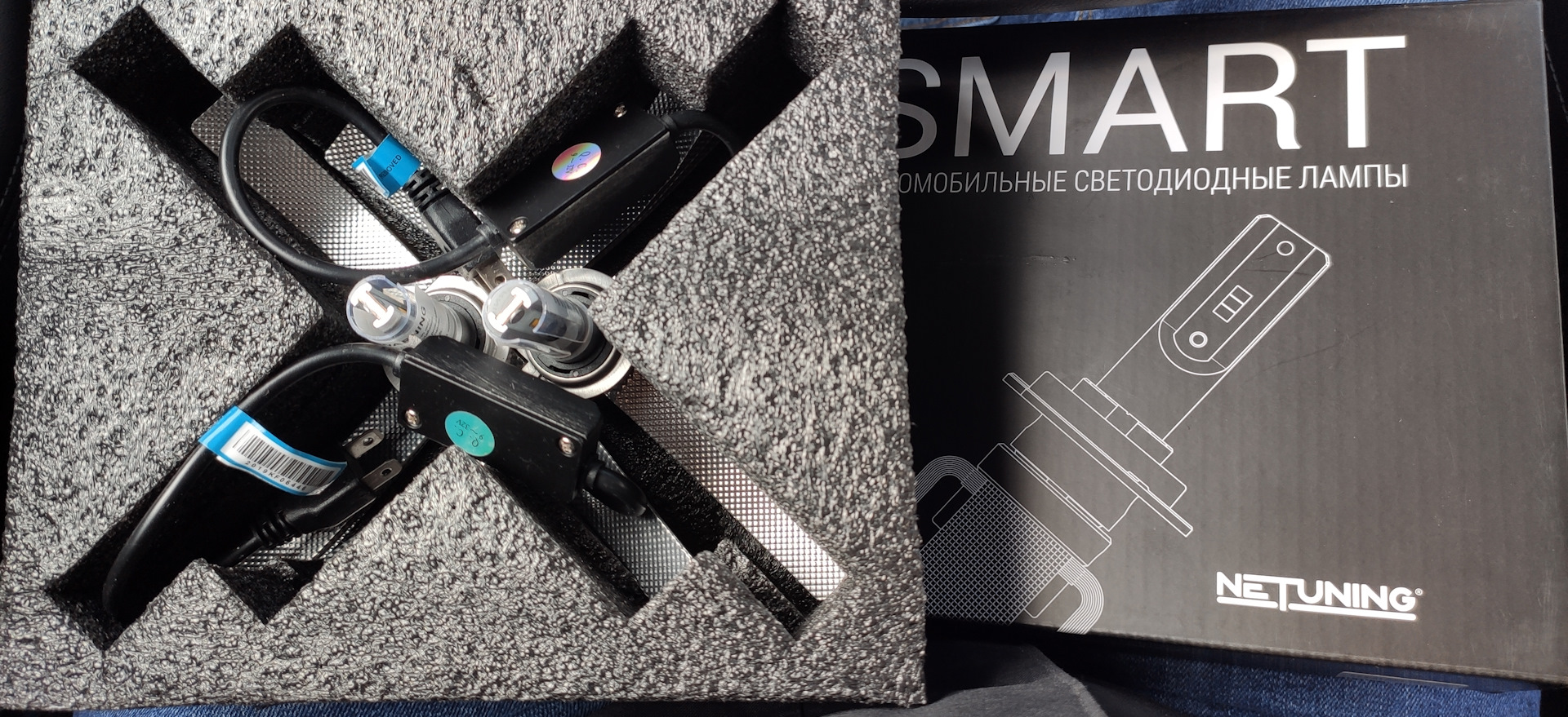

Выбор пал на диоды от NeTuning модели SMART. И вот, спустя неделю, они ко мне приехали
На вид — все очень качественно.
Сегодня дошли руки до инсталляции в фары…
И процесс был похлеще установки Найтбрекер Лазер…

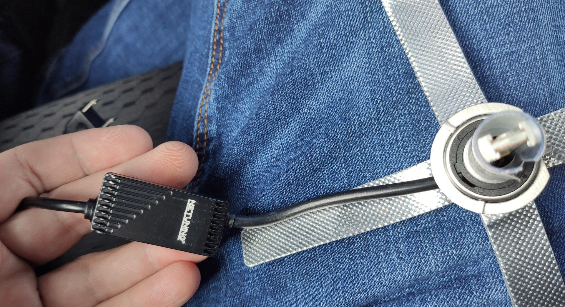

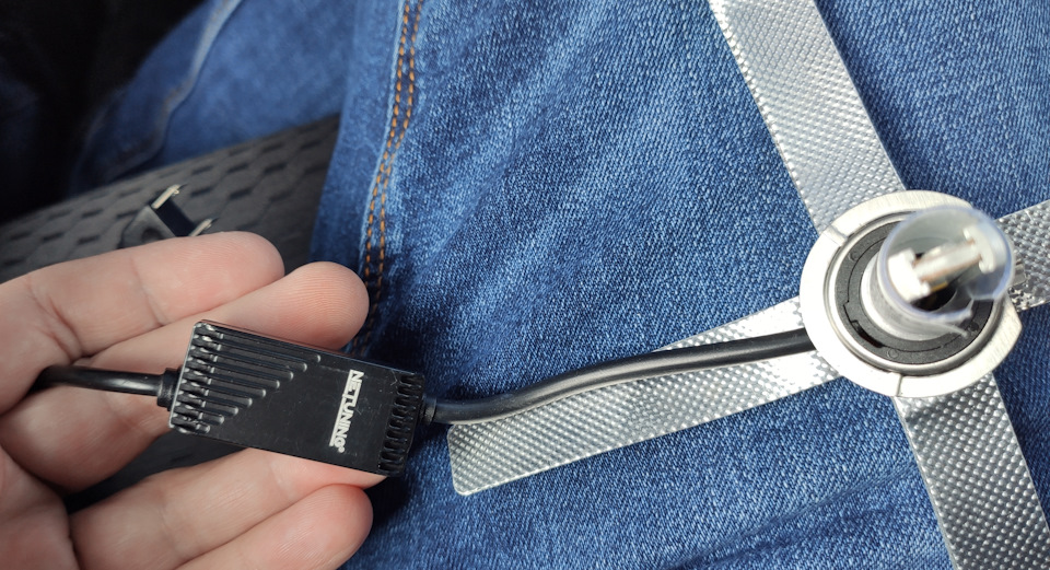

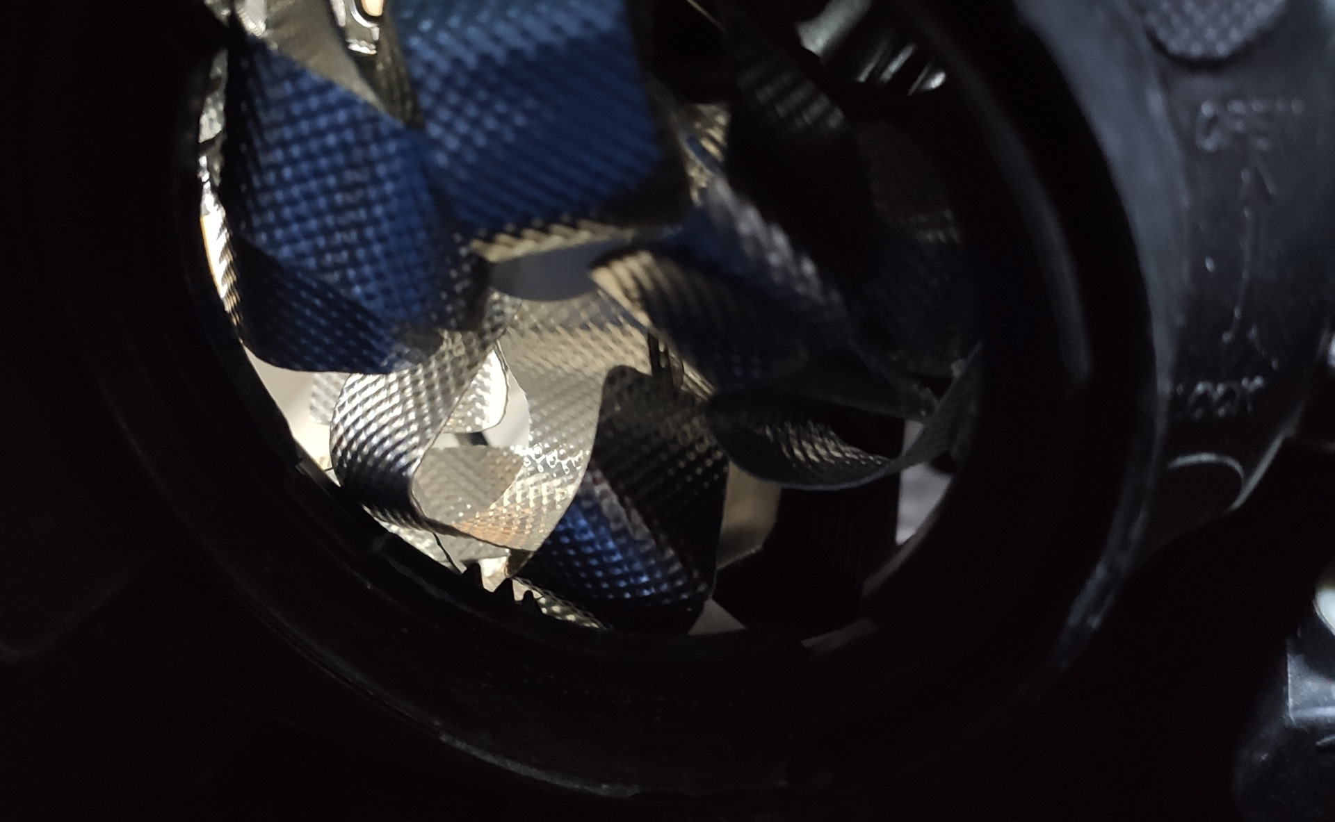

"Приключения" начались с того, что на одной лампе "съемный цоколь" плохо снимался. Виной этому был регулировочный болтик, который отвечает за регулировку лампы (леворукая и праворукая фара). Он Он значительно затруднял установку лампы в цоколь. В итоге цоколь я уронил в корпус фары, т.к. в процессе смены ламп в Хавале реально нужно быть гинекологом…
Даже вспомнился анекдот)))

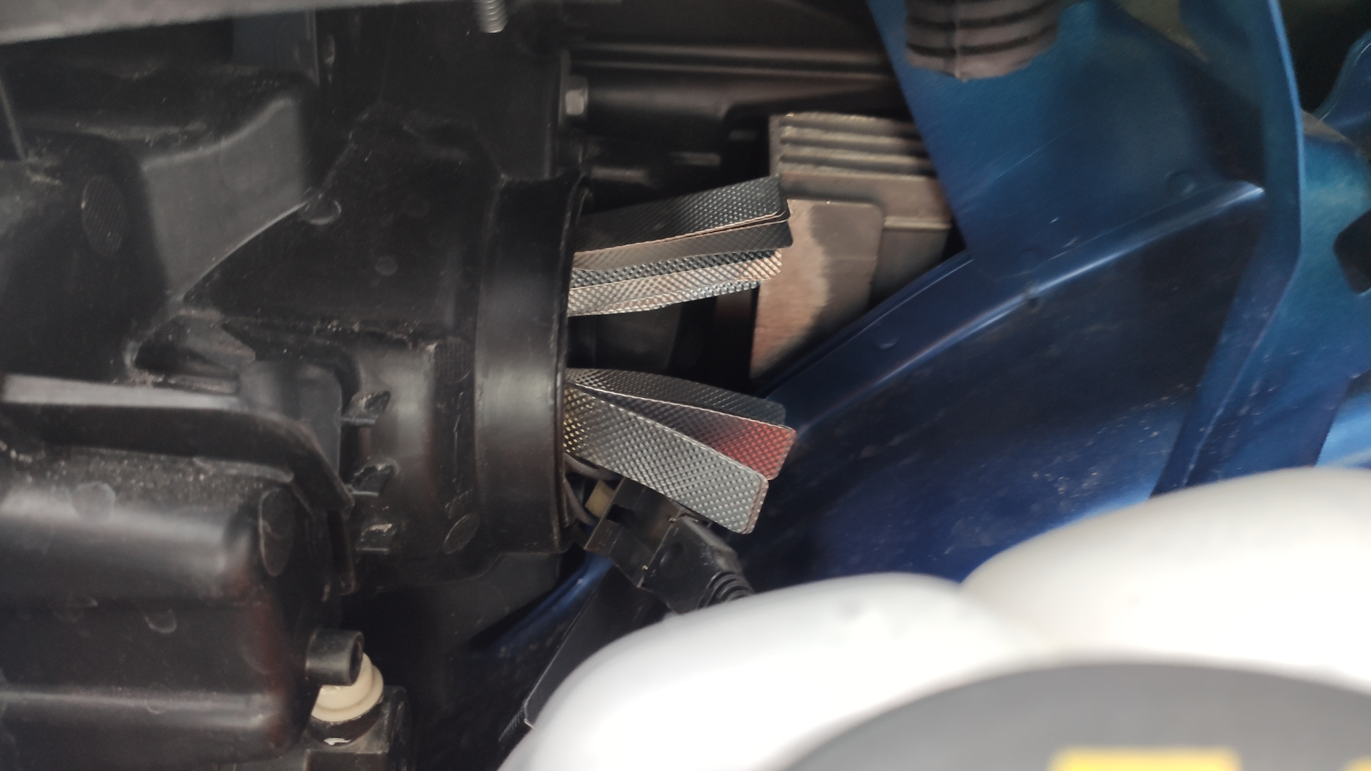

Короче в итоге цоколь я благополучно уронил в корпус фары…

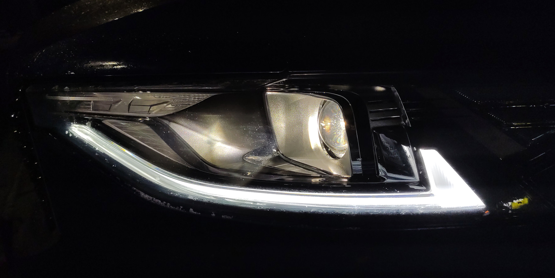

Заглянуть в фару удалось только телефоном и вот что увидел…
Пришлось ехать в горку, чтобы наклон корпуса фары позволил достать цоколь.
Со стороны это выглядело так
После утомительных "нехитрых" действий посчастливилось достать цоколь…
В итоге обе лампы были установлены
Все закрылось штатными крышками.

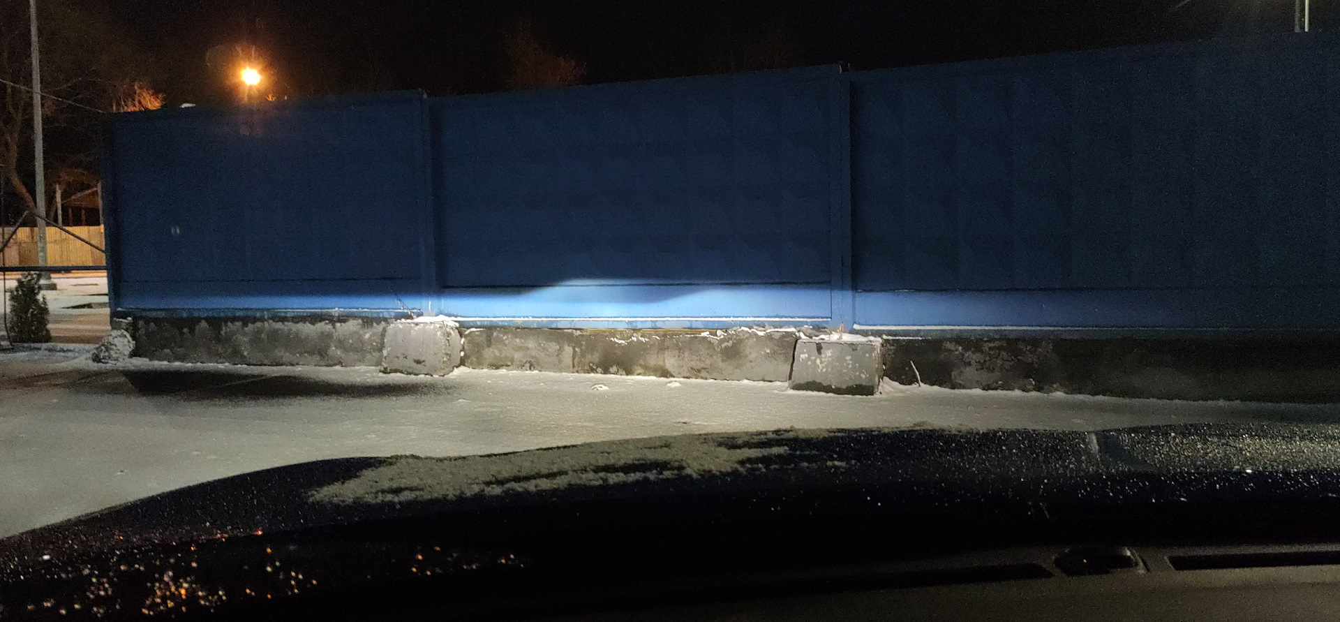

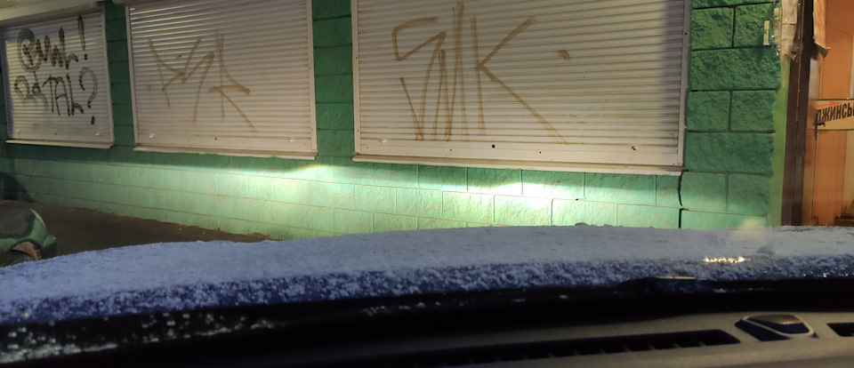

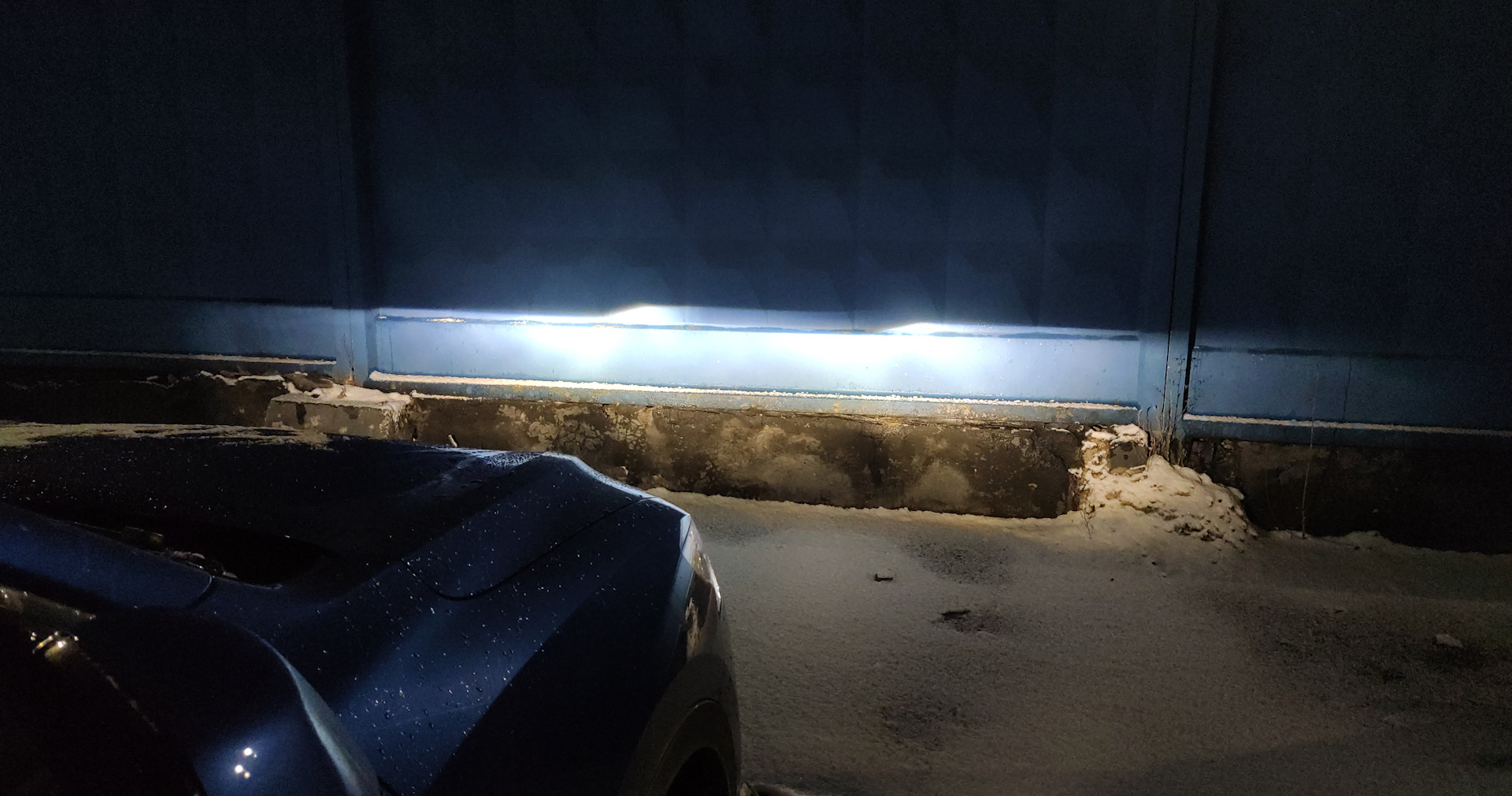

Ну и фото света
Температура 4300 К теплее штатных диодных ДХО и ПТФ

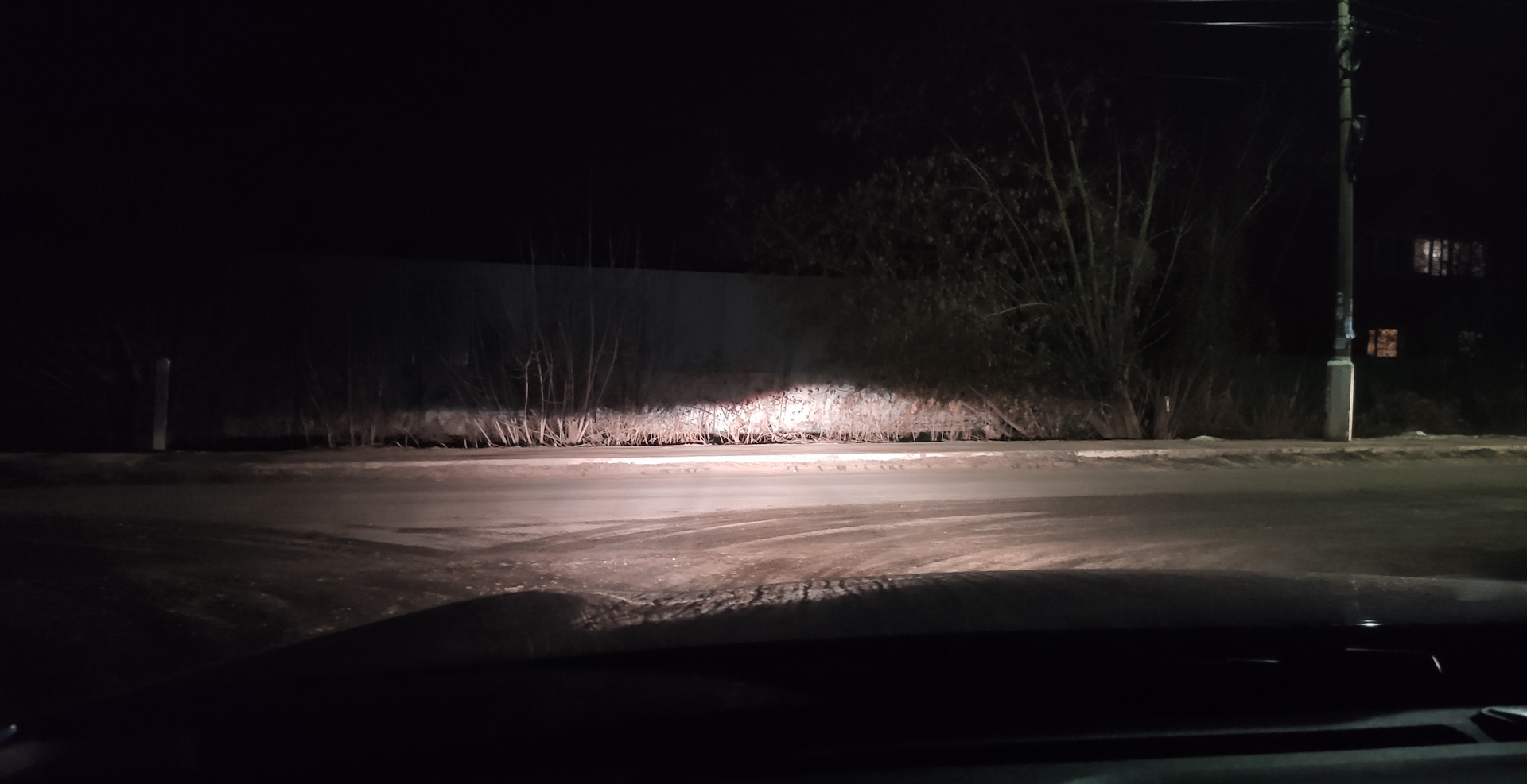

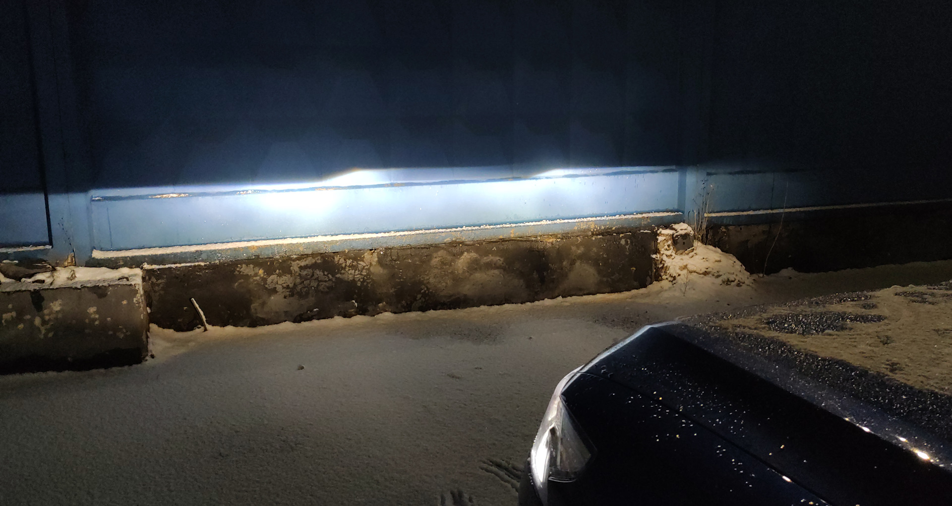

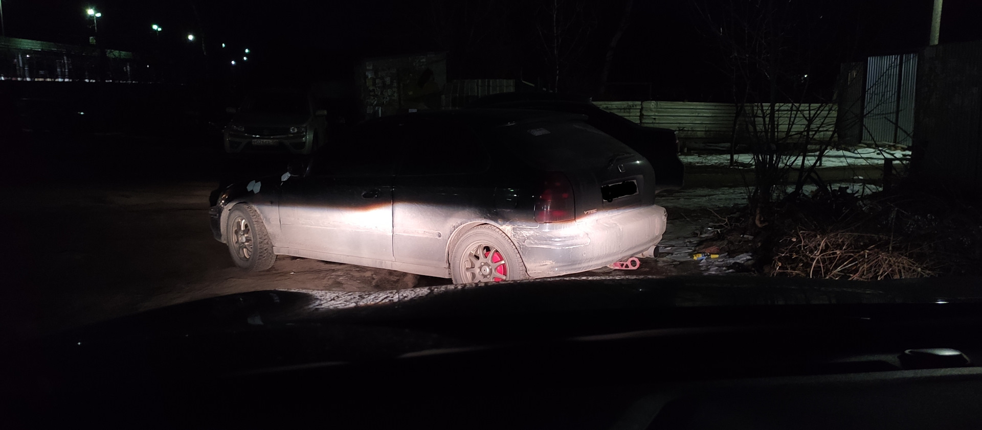

Ну и фото темным вечером (но полностью исключить внешнее освещение не смог)
СТГ идеальная (ИМХО):

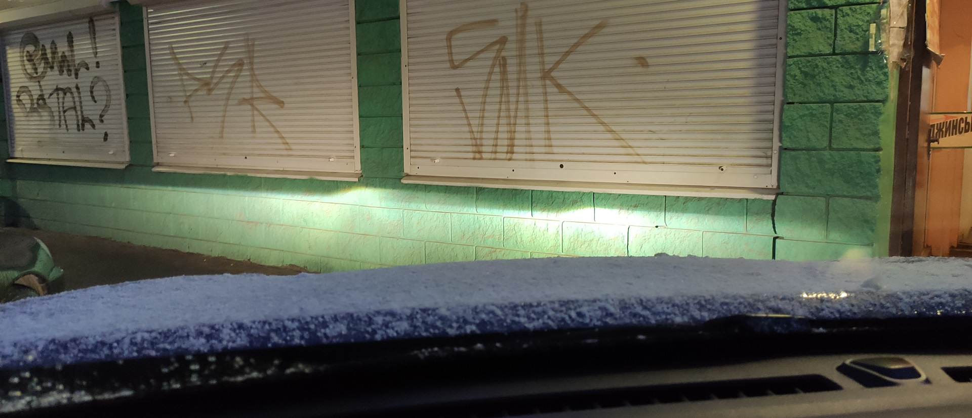

Ну и для сравнения — ближний свет Найтбрикер Лазер
Ну и дальний на диодах🤦♂️
Но другого я и не ожидал, т.к. даже филипсы выдают в дальнем "дичь".

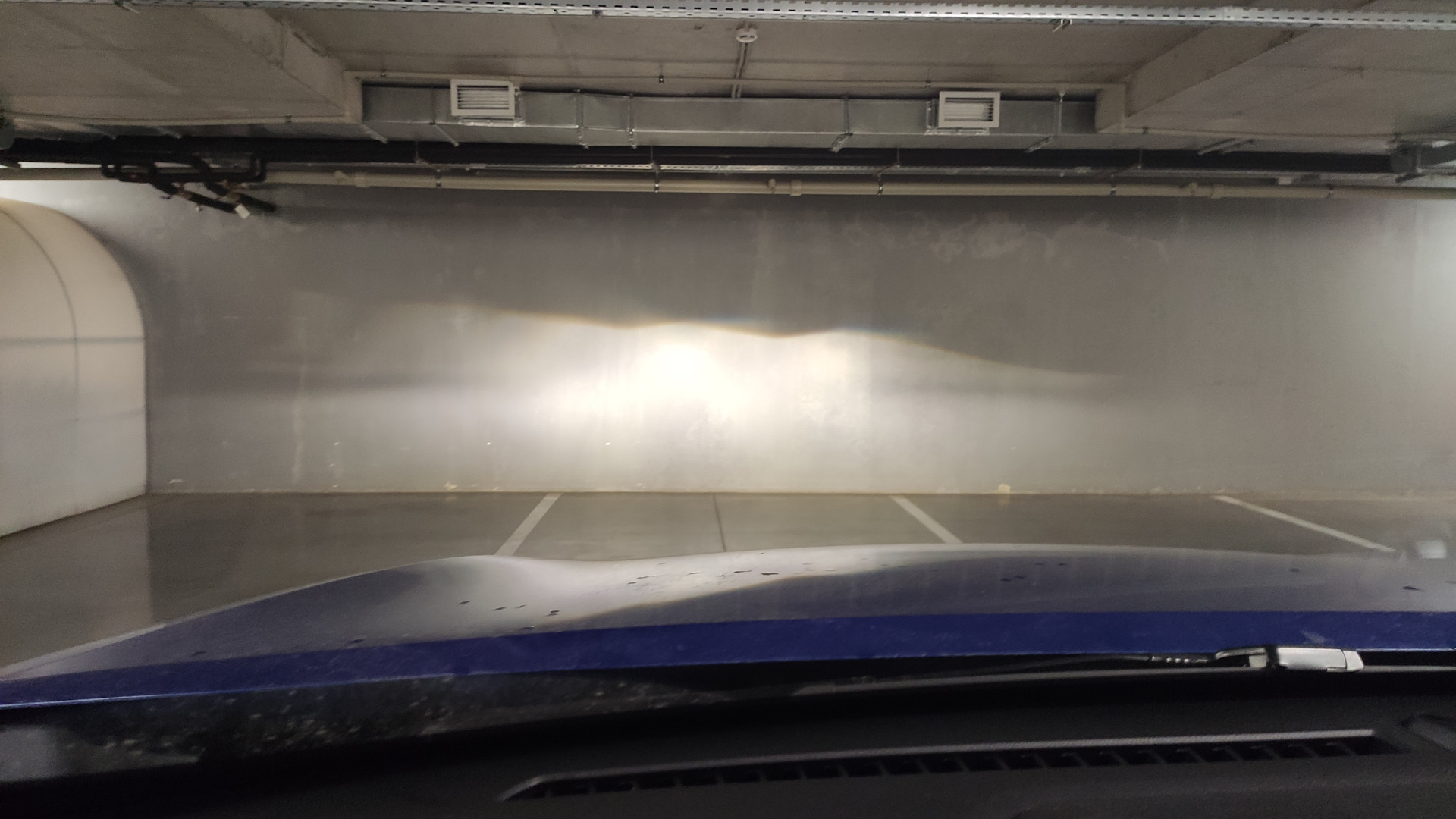

А фото дальнего на стене можно? Метрах в 10 от стены.
Забыл. Сделаю. Дополню запись
012
Дополнил фото с дальним светом в паркинге

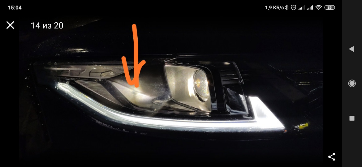

Короче у всех получается дальний светит так криво. Левая фара выше правой.
По ходу засвет от хрома в левой фаре
Что за хром в левой фаре?
Предположу, что от этого отражения засвет такой дикий слева на дальнем
А в правой фаре такого нет что-ли?
Должно быть также. Но почему-то нет🤷♂️
фото освещённости на дороге бы ещё))
ближний и дальний
заборы то и галоген освещает
сравнивать лампу киарио Н4 и Н7…Н4 всегда светил лучше-там и лампа на 60вт вроде и отражатель фары как тазик))
я не хейтер(как вы, наверное уже подумали)но дальний у лед-ламп хуже галогена(типа тумана светит…)
и ещё одно-в снегопад или тупо на мокрой дороге зимой фары с галогеном всегда "прожигают"лёд на фаре
а с лЕдом всегда заморожены-видимость резко ухудшается
