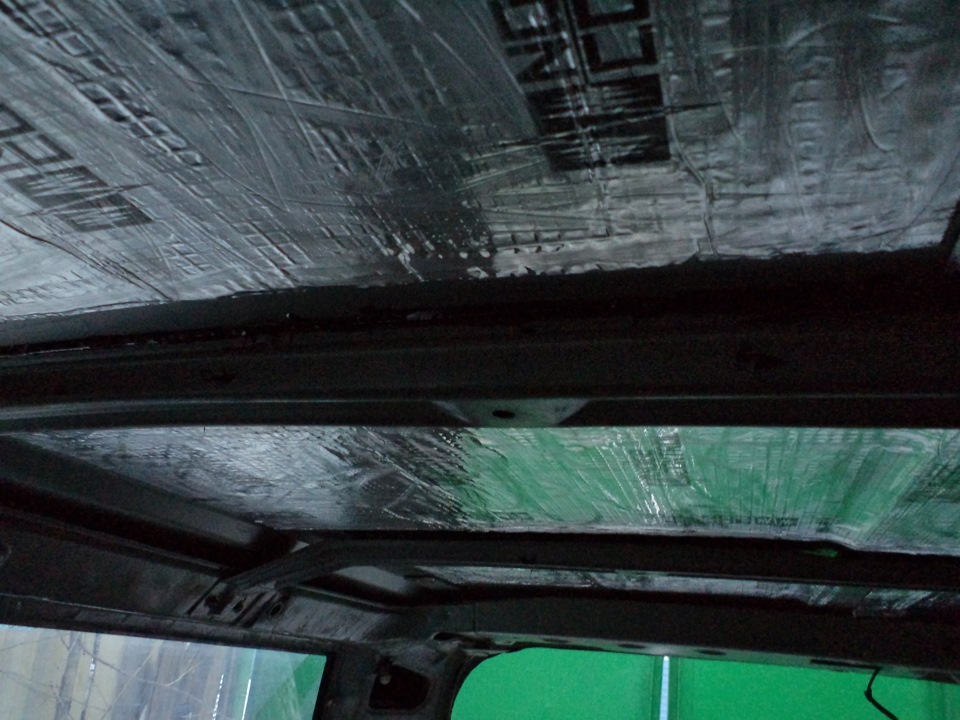

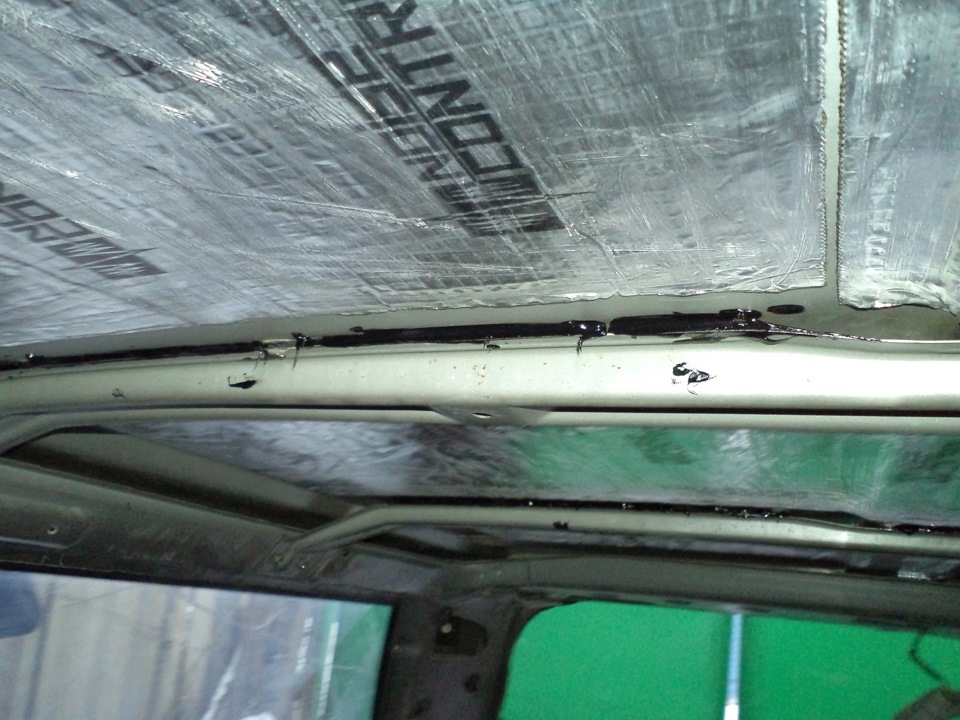

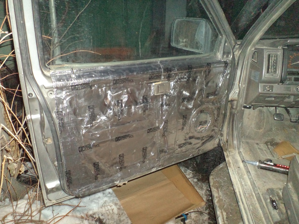

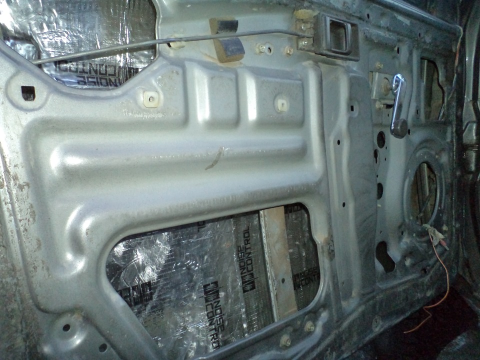

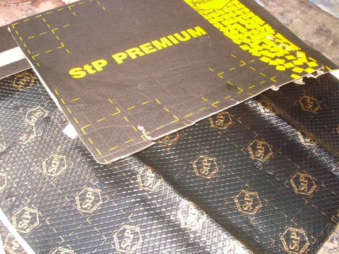

Стал замечать что при езде по калдое.инам крыша в тирке стала сильно греметь, решил снять обшивку и глянуть че почем как оказалось сам метал крыши (лист) оторван от каркаса жоскости, аказыза каркас к крыше был когдато приклеен какимто клеем, теперь встал вопрос чем жи ево обратно приклееть пашол в магаз там мне посоветывали герметик каторым приклеивают лобовые стекла в авто. за одно посоветовал приклеить вибро пласт (шумоизоляция) на крышу.На счет шумки решил взять так как был весь пол обклееным еще бывшим хозяином обесшумкой решил взять еще за одно и на двери и на крышу так как двери закрывались с таким звуком как на за.роченом масквиче. Когда обклеил стало намного тише в салоне и двери стали закрыватся намного мягче.
