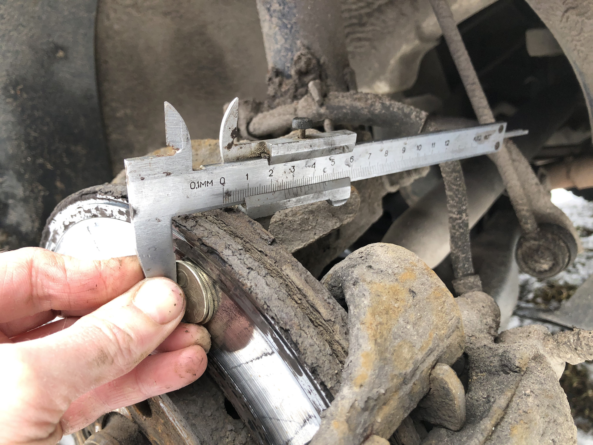

Вчера вдруг как замигает, за пищит на панели БК значок «!» 😄 Думаю: «Хм. что это то ещё такое?!» Через какое то время снова так. Стал искать на просторах интернета. Пишут об минимальном уровне тормозной жидкости. А я недавно проверял, было в норме. Периодически проверяю уровень масла, охл. жидкость, тормозуху, ну как и полагается в принципе! Снова заглянул под капот. Вечно этот бачок грязный, жидкость светлая, через него плохо видно. Откручиваю пробку бачка, заглядываю и кажется что жидкость на дне сетке есть. Стал доливать, а она уходит и уходит. Вообщем где то 250мл вошло до уровня. Видимо давно уровень уменьшался, а мне казалось что на дне сетке есть.
Значок «!» брльше на панель не вылезал!
Вывод: либо пора заглядывать в задние барабаны и передние колодки смотреть. При износе может жидкость уходить так как колодок меньше и нажатие получается больше. Ну или утечка где то.
Колодки менял и спереди, и сзади почти 60 тыс. км назад вместе с тормозными дисками.
Передние посмотрел и заодно диск тормозной померил.
Так как по кругу имеется буртик(нарост) небольшая выработка, штангелем мерю таким способом) монеты с этой и с той стороны. Затем из общей цифры вычитаю толщину монет. Микрометра у меня нет(
Вообщем 21,6мм получилось. Постоят! Новые они 22мм, а минимальный допуск по износу 19мм.
Барабаны ещё не открывал. За тормозухой слежу-не куда не уходит.
А колодочки заказал на перед и зад.

Утечек нет, проверил. Колодки и барабаны изношены.
Да на фото цифру не смотри, я так для фото показал. Две спереди и две сзади подкладывал
сколько монет всего
2спереди, а с задней стороны**? по 2р
при значении 26,2мм
Может. Ну после замены прокачивать тормоза буду, там че нить и уйдёт
Может и колодки стерты достаточно сильно, что ТЖ просто в систему спустилась. Подольешь, а после замены колодок цилиндры раздвинешь, и ТЖ из бачка через верх пойдёт.

Все ок! Барабаны вскрыл. Не где ничего не течёт. Износ колодок и барабанов. Поршни цилиндров давили на полную
На фото так видно, мол отверстий для вентиляции нет между дисками, на самом деле есть. Но убрать эти наросты, не спорю, нужно
Автор. по дискам вижу что ты их перегревал. Да и вентиляции там нет, ржавчиной всё закрыто.
Поработай напильником, приведи в порядок. Там не долго. Метал очень мягкий.
Причем тут барабаны и колодки ежтвоймедь?! Смотри тормозные шланги, трубки и цилиндры! Бегом! С тормозами не шутят!
При износе дисков/колодок поршня (тормозные) выдавливаются и жидкость перемещается из бачка в тормозные цилиндры.
Двоечник с претензией. Иди физику учи за 7 класс — "Сообщающиеся сосуды".
Сам ты двоечник! И не только по физике, но и по математике! )). Сложи объемы цилиндров при изношенных в ноль колодках и сравни. Слишком большой объем тормозухи для износа колодок.
Такшо не свисти. А то денег не будет ))
Человек правильно пишет-колодки стёрлись-жидкость ушла.Новые поставил-жидкость вернулась.

Я же написал что не отрицаю вариант утечки, естественно всё проверю!)
Барабаны вскрывай, цилиндры в них текут, частенько бывает на поликах.
Читал про это
такой объем потери тормозухи говорит только о неисправности а никак не об износе!срочно на сервис смотреть цилиндры и трубки!
