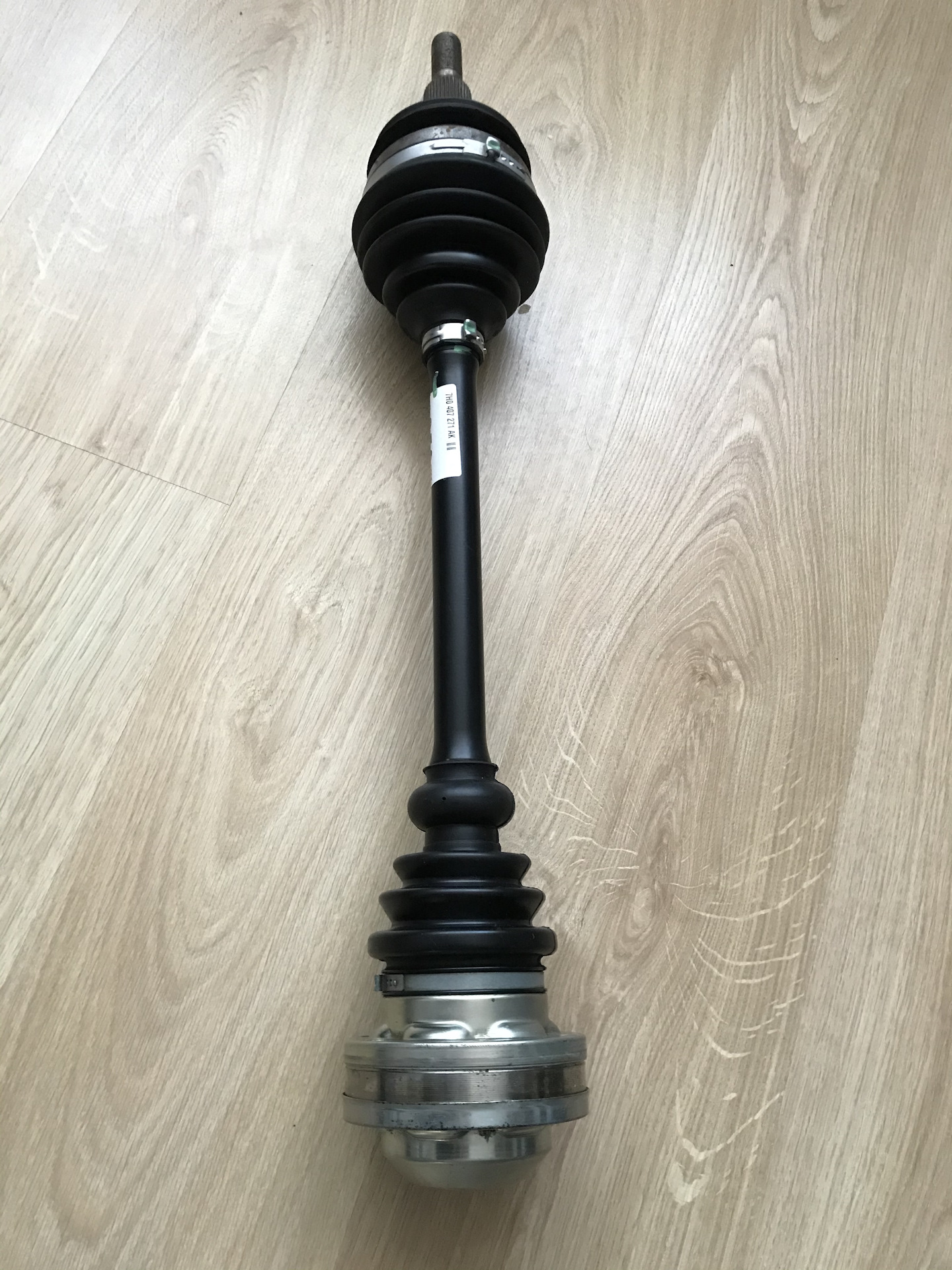

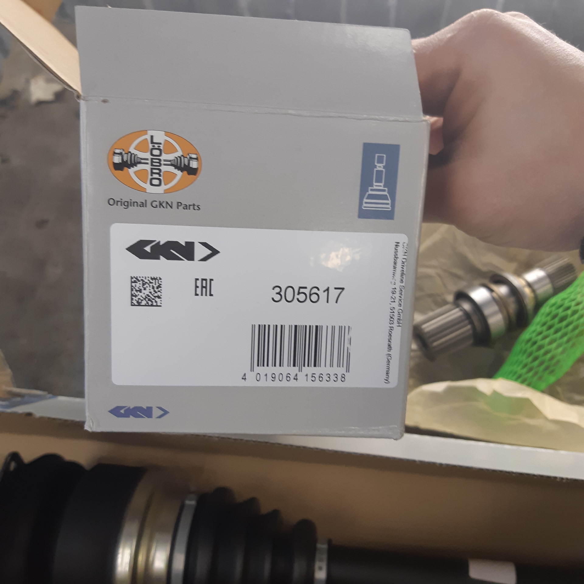

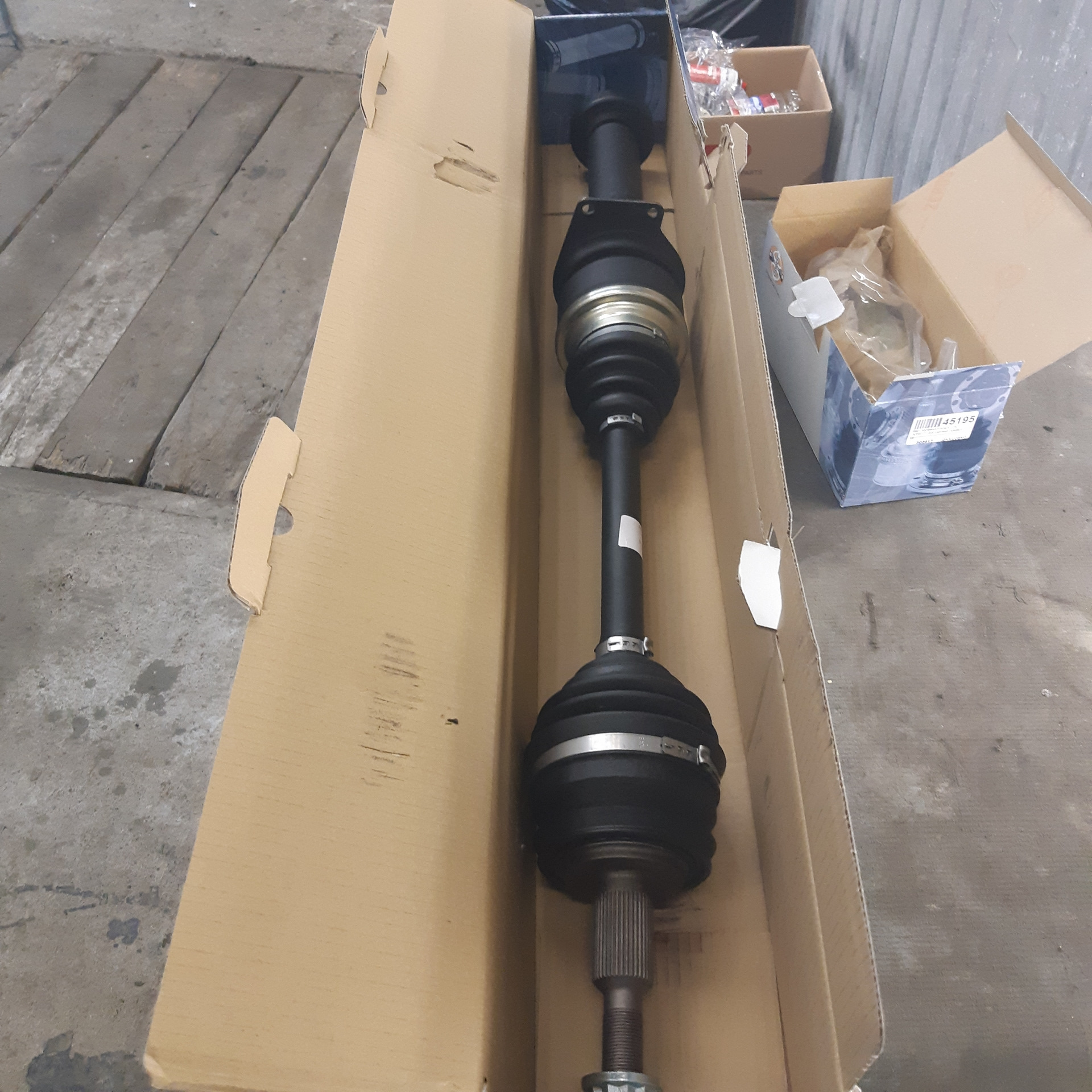

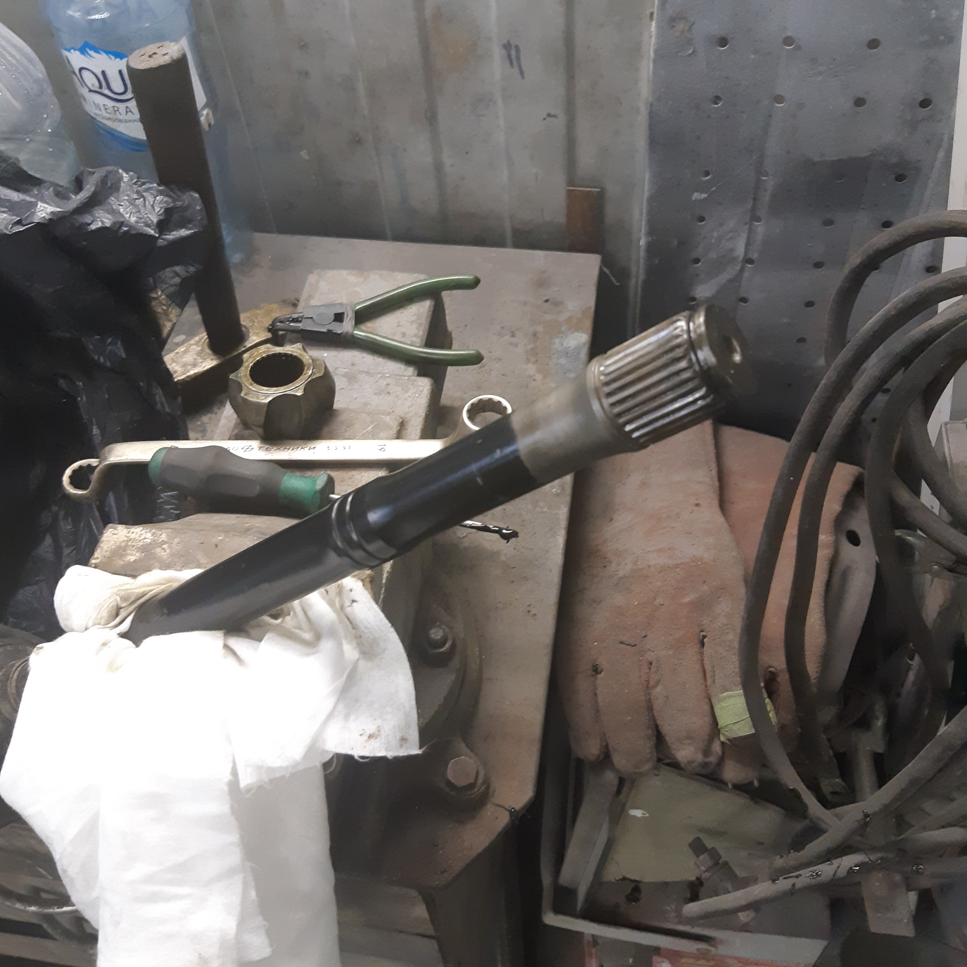

Всем привет, начал замечать небольшую вибрацию при разгоне (под нагрузкой) на 4й передаче в диапазоне от 60км/ч до 80км/ч. Как только отпускал газ все сразу пропадало. По ощущениям с правой стороны. Полез, снял правый привод. Шлицы живее всех живых.Я 2 раза в год смазываю специальной смазкой данный узел. Люфт колеса минут 5-7.(кто в теме тот поймёт о чем я). Есть небольшой люфт в трипойде, прям совсем небольшой. Я бы даже сказал незначительный, даже 1 градуса нет. Пошатал левый привод, вообще без люфтов. Ну думаю люфт так люфт. Тем более данный узел частенько выходит из строя. Я не сторонник китайских запчастей, поэтому собираюсь мыслями и денюшками, заказываю правый привод gkn lobro.

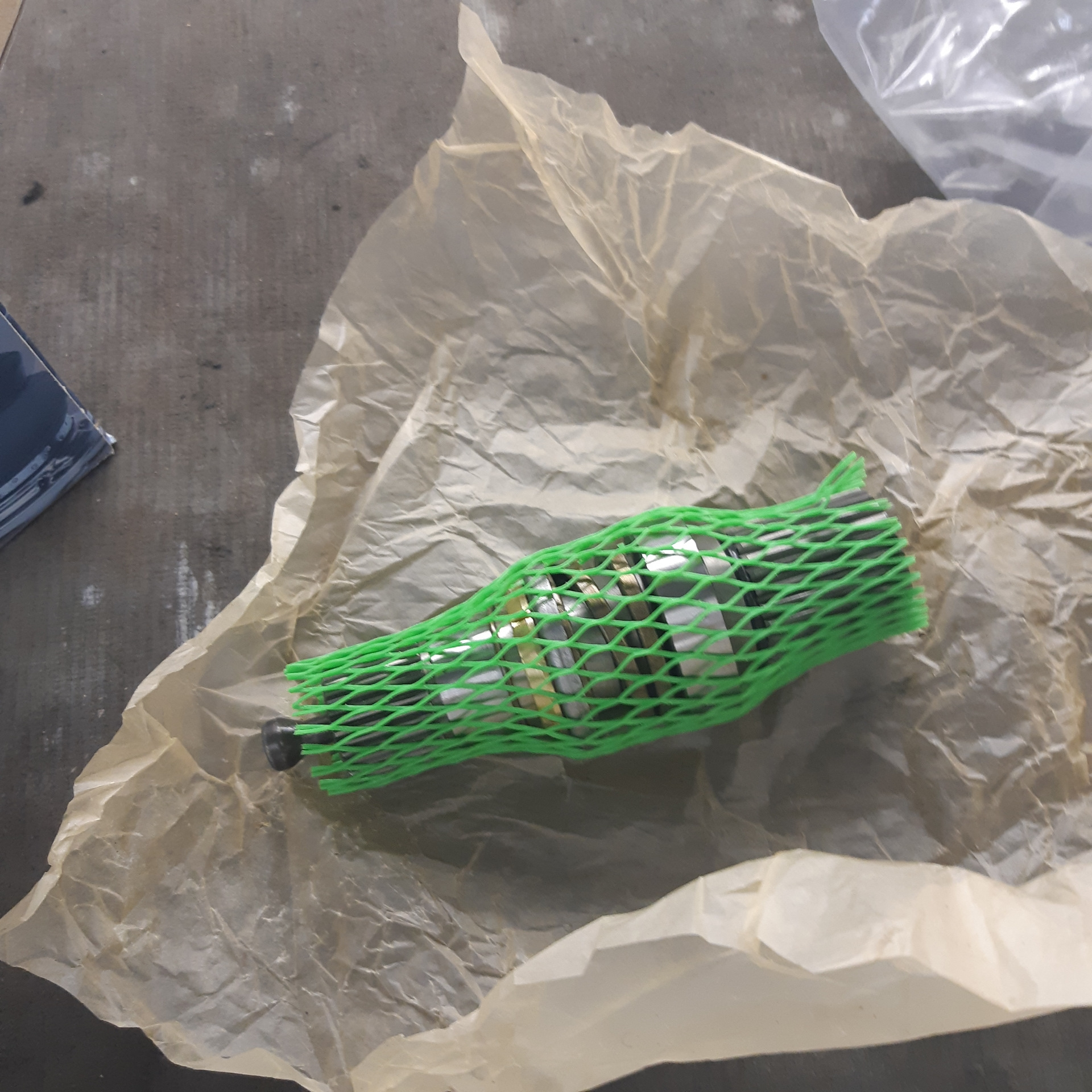

И соответственно поросёнка.

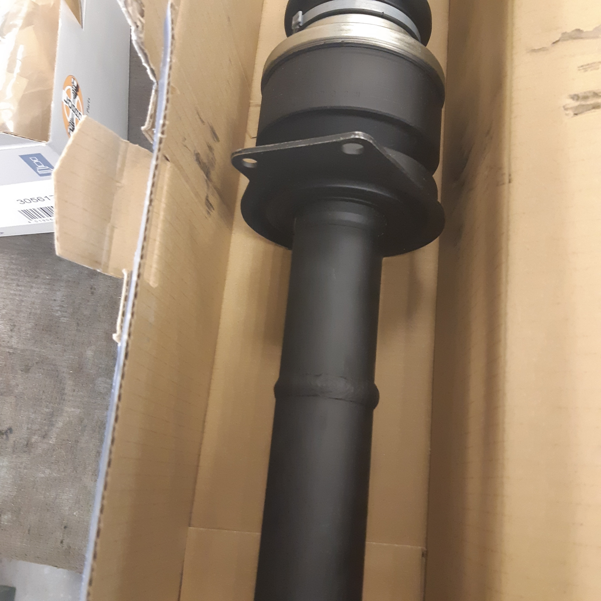

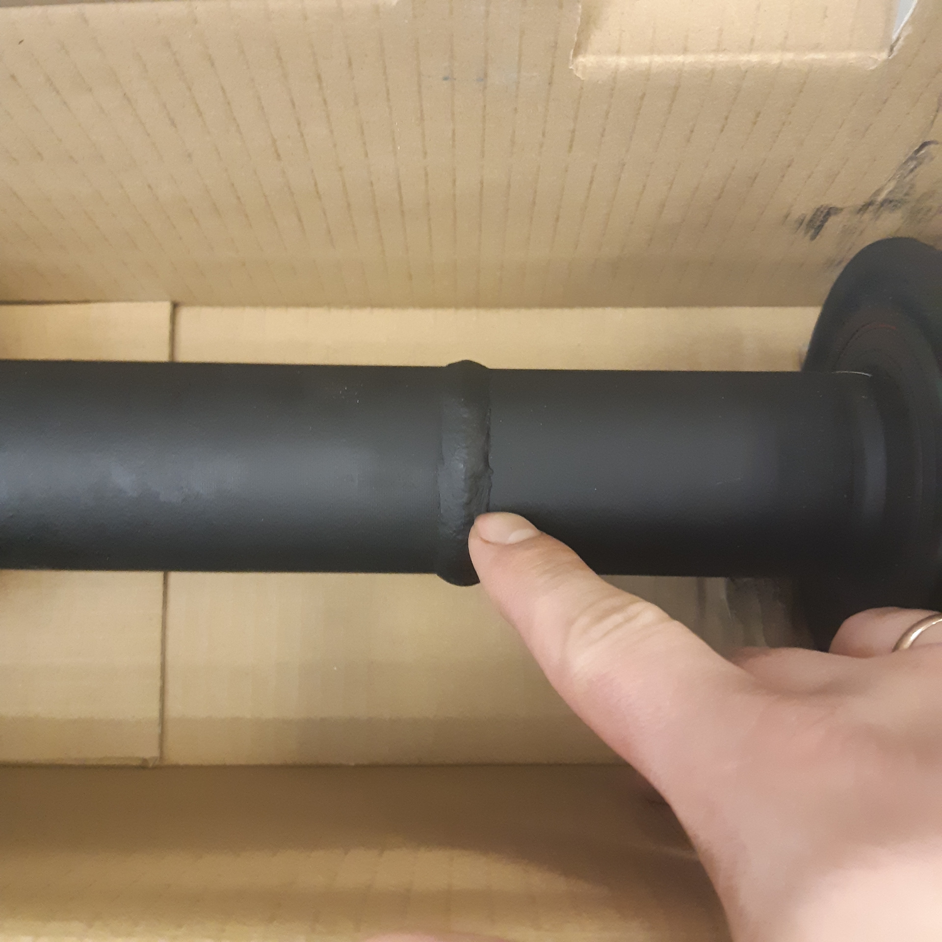

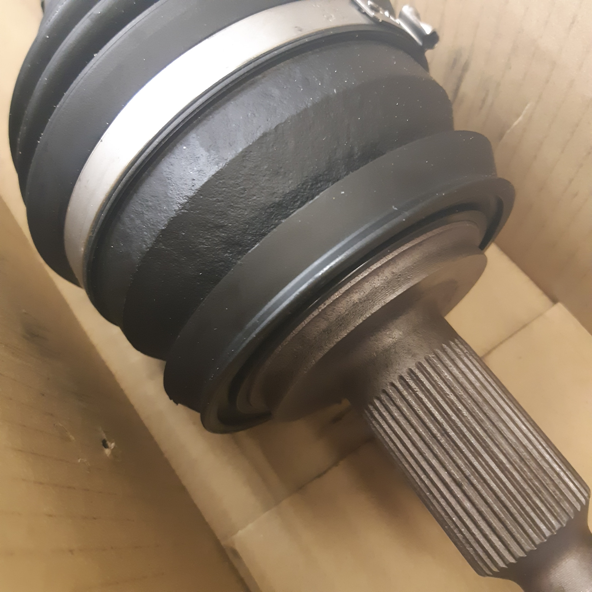

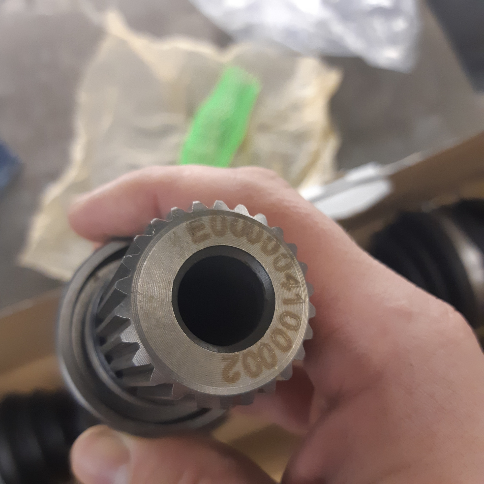

При детальном рассмотрении выясняю что привод востановленный. Шлицы приварены

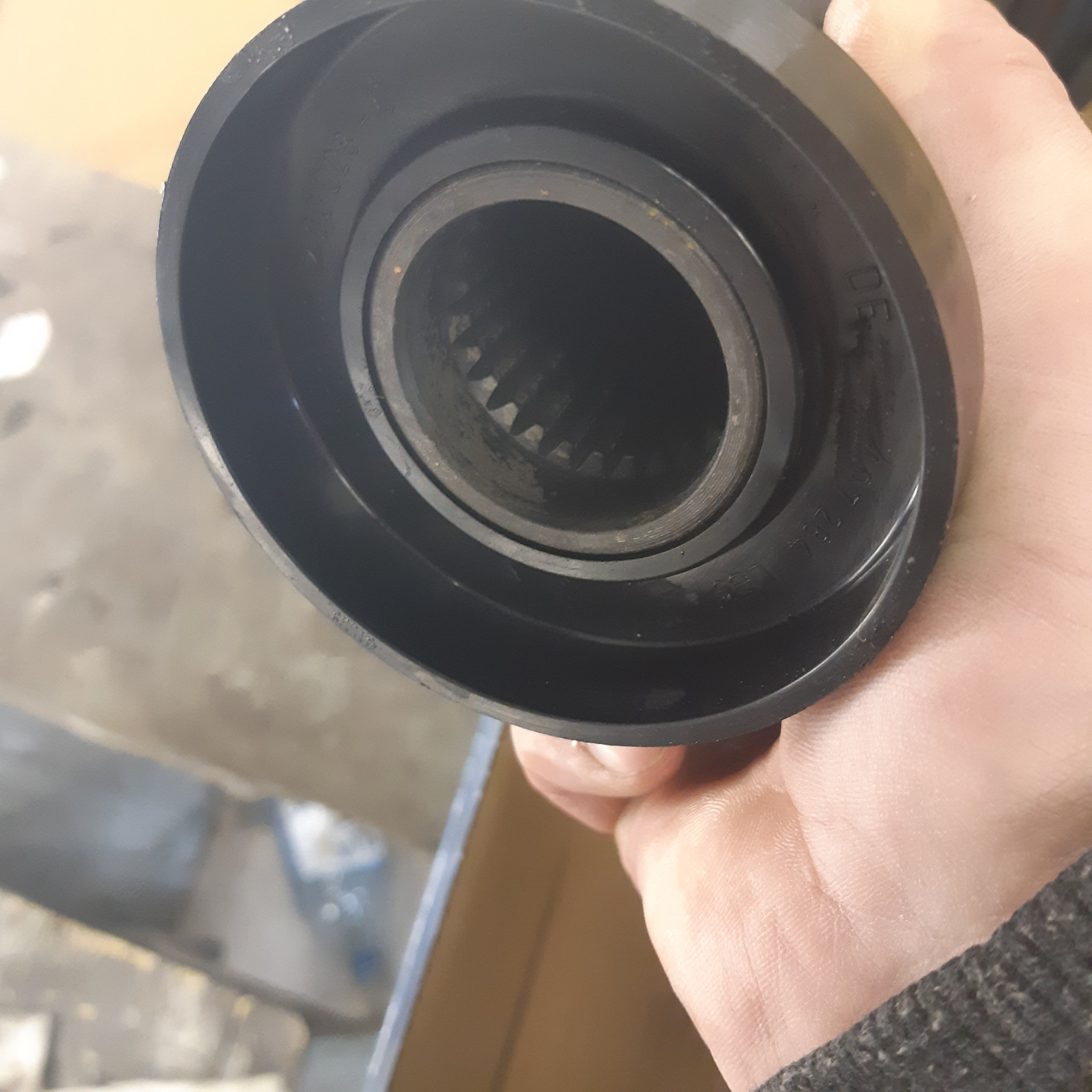

Изеденные ржавчиной гранаты.

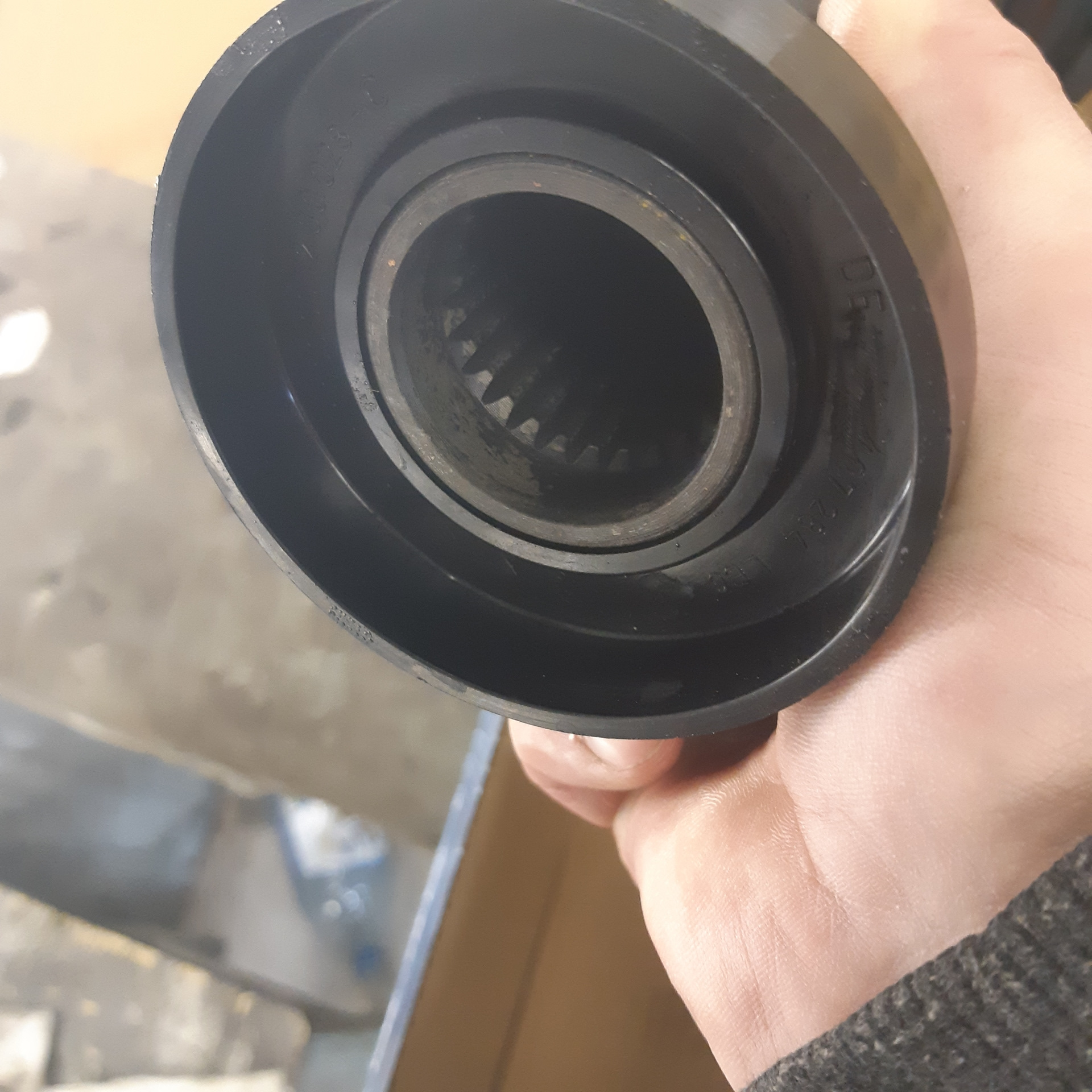

Естественно меня этот расклад не устраивает. Перезаказываем привод, приходит опять востановленный. Нервы уже на пределе, звоню поставщикам и объясняю что они не хорошие люди такие сякие привозите ширпотреб… На что мне и говорят что в Россию поставляются только востановленные привода. И они по характеристикам не уступают новым. А новый ни при каком раскладе не заказать… Скрепя зубами забираю это чудо. Ставлю сам (никому не доверяю ремонт своего авто) Пробный заезд… а вибрация только сильнее стала. Тут меня вообще понесло, заплатил такие деньги а стало только хуже. Негодую, подсунули, обманули…нехорошие люди=). Звоню опять поставщикам где меня убеждают в том что это исключено, все привода проверяются. Дело мол в другом. Ладно думаю, лезу опять смотреть на всякий случай левый привод. Шатал, шатал, крутил, крутил ну просто все идеально… даже намёков на какой-то люфт небыло. От безысходности начинаю уже смотреть подушки двигателя, подшипники дифференциала. Все в подряд. Уже морально готов снимать коробас смотреть маховик. Но чуйка говорит что это внутренний шрус эту вибрацию как бы в право в лево не перепутать. Думаю ладно, закажу левый внутренний шрус, хоть он и не люфтит, если после этого нечего не изменится приеду на склад и брошу правый привод в лицо…этим нехорошим людям. Пришла запчасть
Левый внутренний шрус

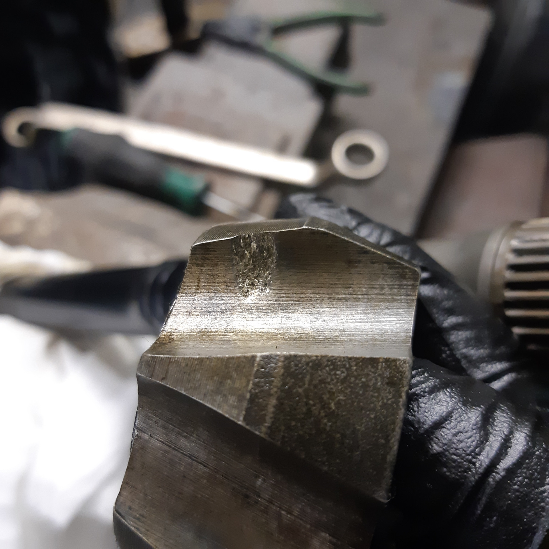

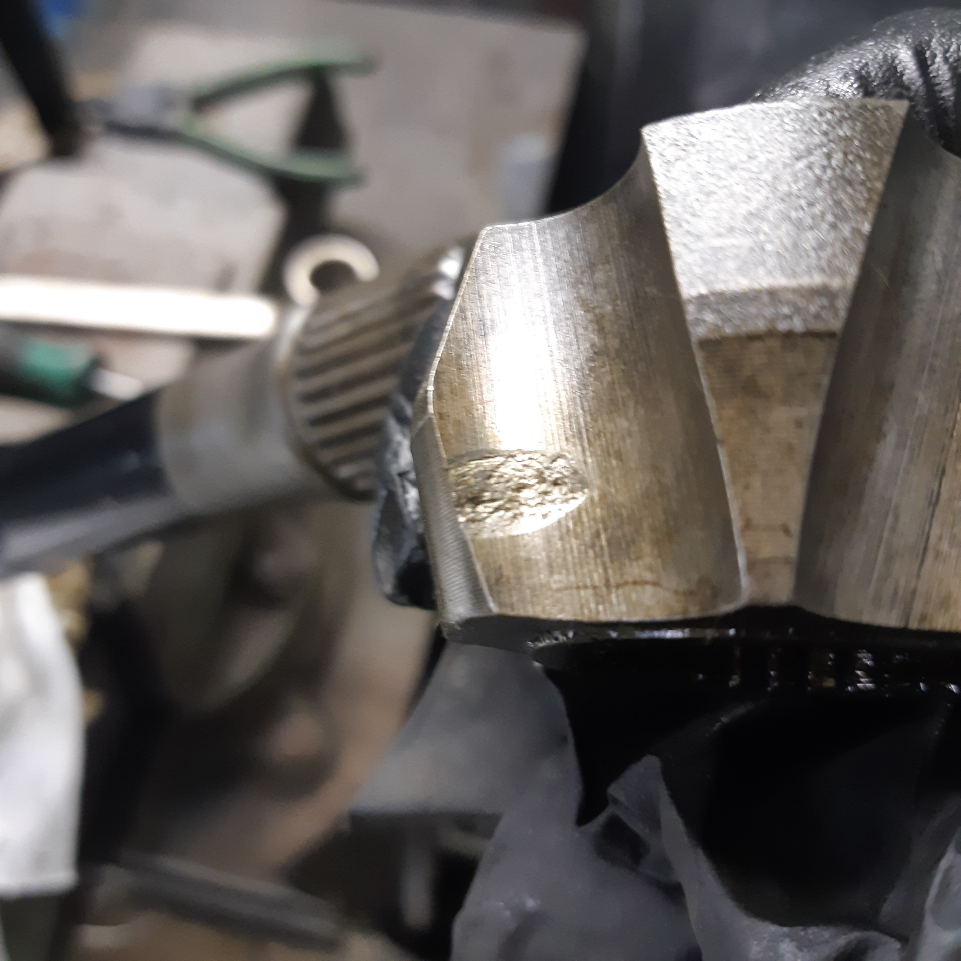

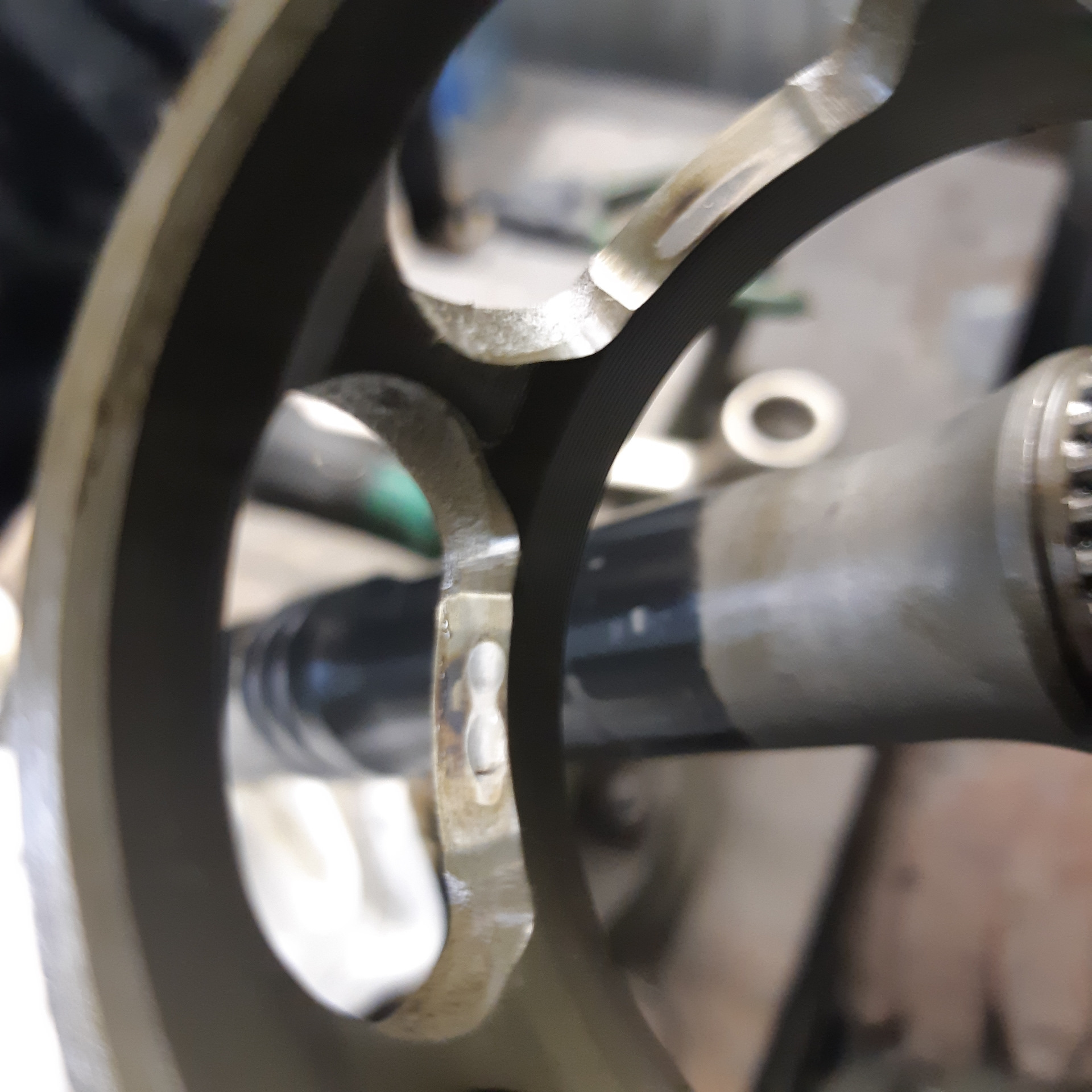

Я в гараж. Достаю левый привод и на операционный стол. Разбираю
И вижу в одном месте износ. Или даже не износ а как выкрошилась рабочая поверхность
И на обойме наблюдаю два места износа шариками.
Первое место износа это скорее всего нормальное состояние. Второе место износа видимо уже при дисбалансе. Собираю я все это дело (процесс описывать не буду) Пробный выезд и о чудо… ощущение новой машины. Все пропало. Ни каких вибраций. Всё отлично… Подводя итог, хочу сказать что исправный на первый взгляд шрус без люфтов( шатал по-всякому и на машине и в снятом состоянии) абсолютно не гарантирует его исправность. Может моя запись и мой опыт кому-нибудь поможет. Всем спасибо кто осилил много букв=)
