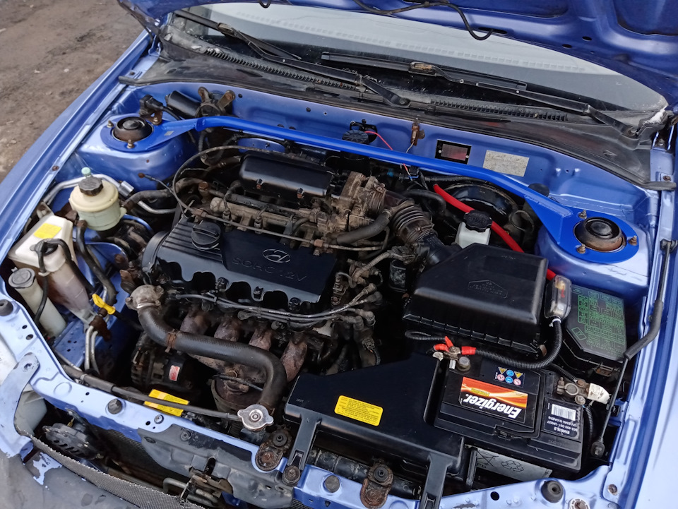

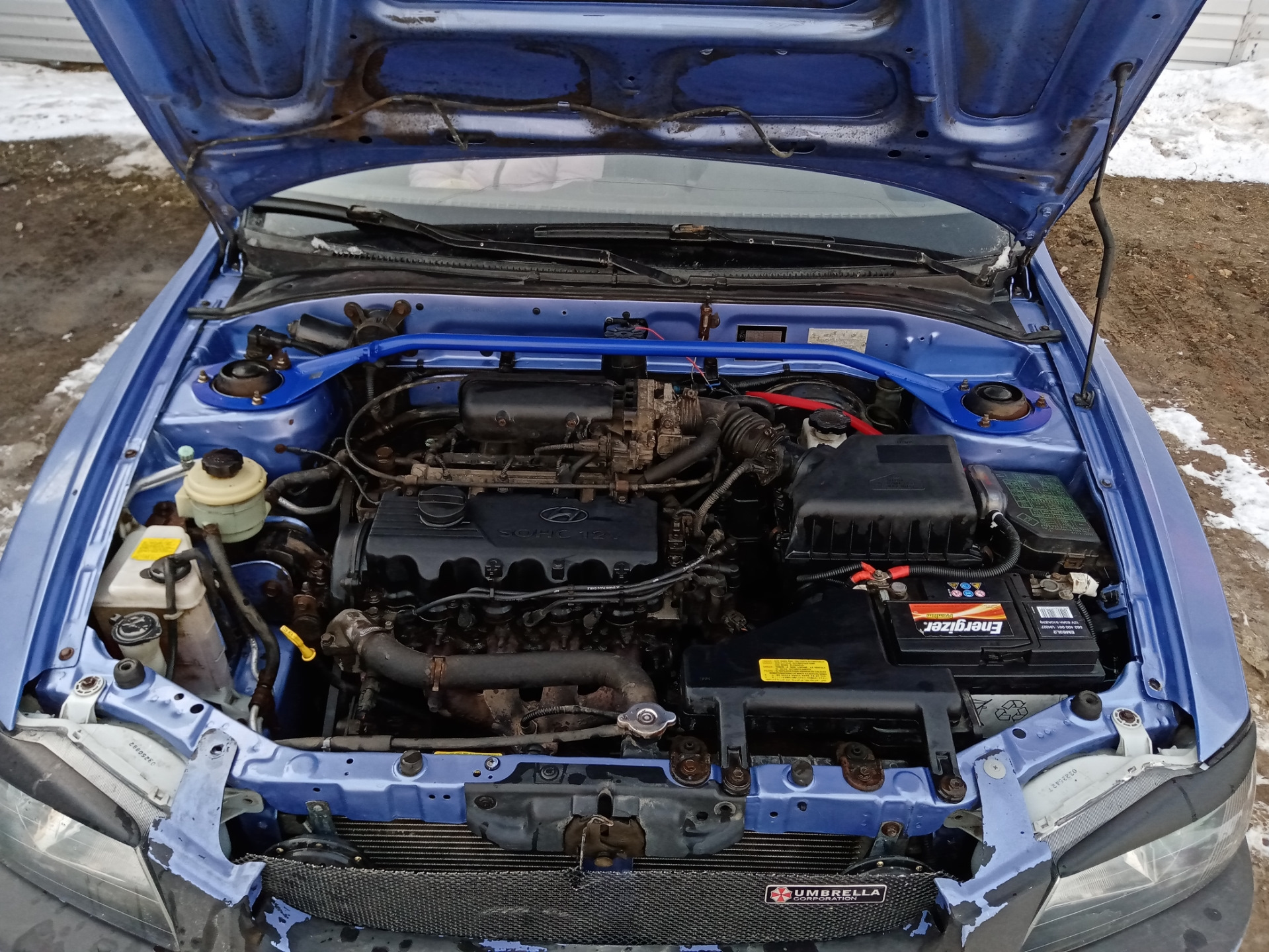

Грязь, утопия, уныние, грусть… Можно дальше перечислять свои эмоции открывая капот. Тут не мыли минимум 5 лет (UPD. никогда)

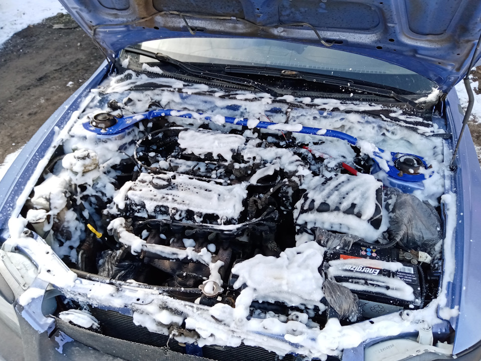

Не так давно на глаза попалась "пена для мытья двигателя" купил не думая. Сегодня собрался с духом и решил заняться мойкой.
Распылил, подождал и… Ничего.
Возможно только грязь размягчилась… Вооружился ведрами воды, щеткой, губкой, тряпочкой и начал тереть.
Запускаю двигатель, завелся без проблем и… Моргает чек и… Троит! Бегу домой за ОБДшкой, читаю ошибку. P0304 пропуски зажигания 4 цилиндра. Открываю капот, у свечи 4 цилиндра вода… Вытираю, выкручиваю, дома прожигаю ставлю на место. Вздох, завожу, слава богу! Не троит… Выдох. Заказал комплект свечей (ибо моим уже около 2х лет и состояние на 4=, скоро буду ставить новые…

У меня тоже 12 клапанный. После мойки просто нужно продуть свечные колодцы. Первый раз тоже испугался что за троила. Потом продувал и все нормально. Пена тут не причем.

Всегда мою на мойке с пеной и керхером, просто с расстояния метр распыляю воду, стараюсь не лить много воды на гену и предохранители. На 12 клапанном движке после мойки надо колодцы свечные воздухом продувать и пропусков не будет
Так после продувки они остались, причем только из-за 4 цилиндра
Вода, значит, попала под наконечник свечной
Да хз, свеча 4 цилиндра как то не очень то выглядела. Зазор на глаз чуть больше…

В колодцах вода обычно, в генераторе обмотки окисляются, в блоке предов ближе к крылу перемычки медные, они тоже окисляются. Ну и впуск, где фильтр тоже нужно закрывать пакетом. Тоже постоянно читаю, что не чего не закрывают и нет проблем. Так вот, товарищи, вы распиздяи, вам просто везет.
Так то то и дело, все прочитал, все закрыл (гену, впуск, акум, преды) кроме колодцев…
Не тех читал, как и все. Все приходит с опытом.
Ну вот получил опыт. Думал достаточно грамотно сделаю…
Троит, значит в колодцах вода, дунул-плюнул и поехал))
