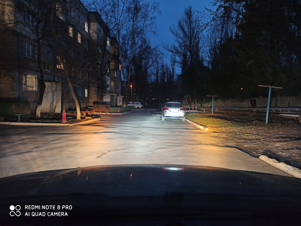

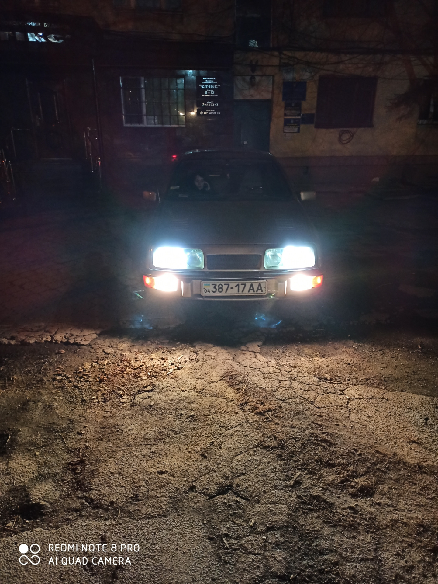

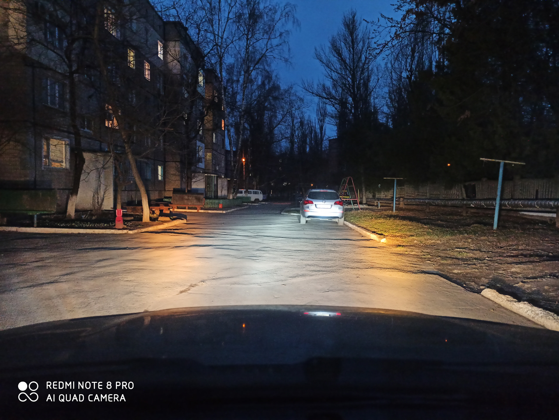

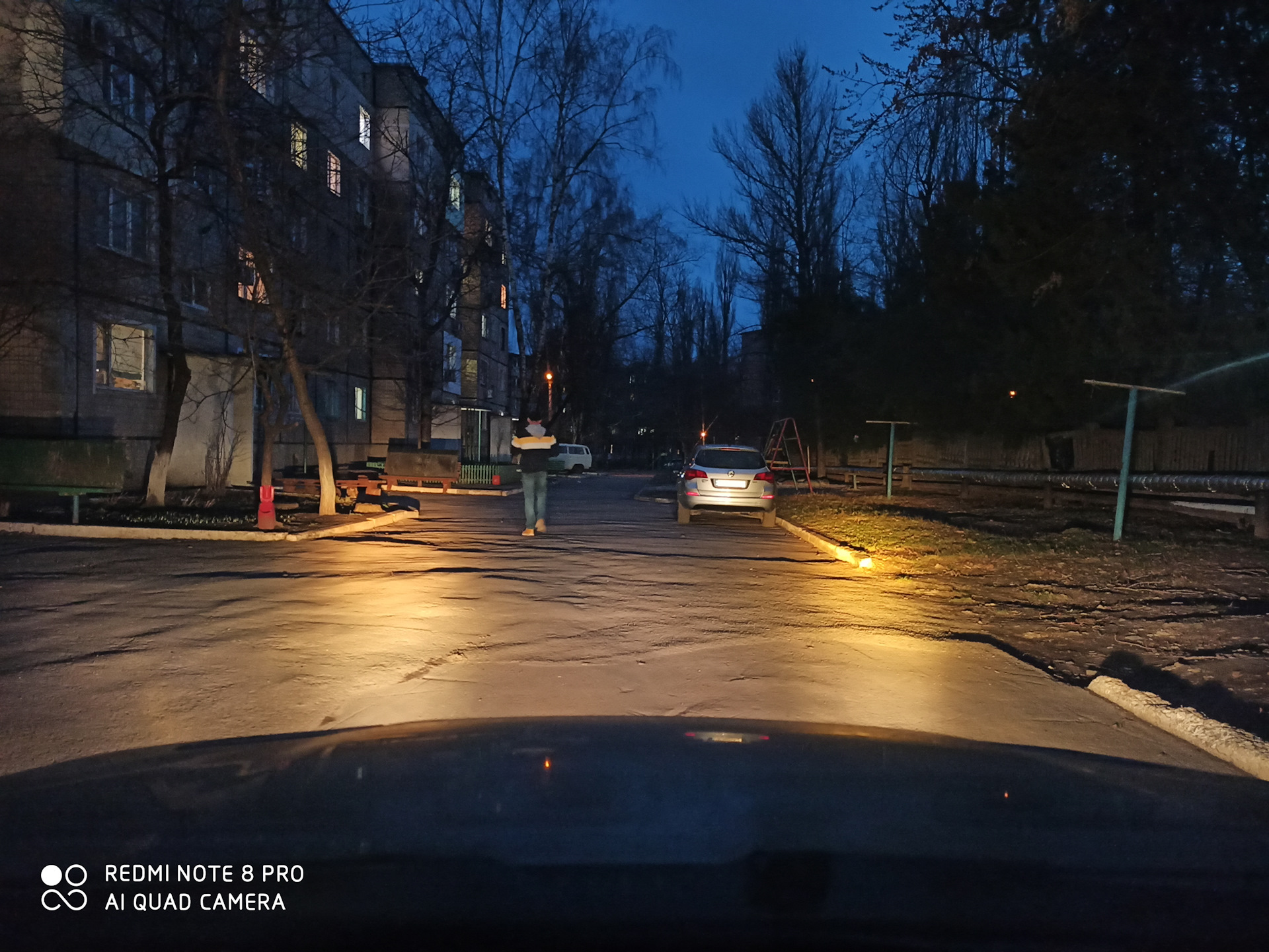

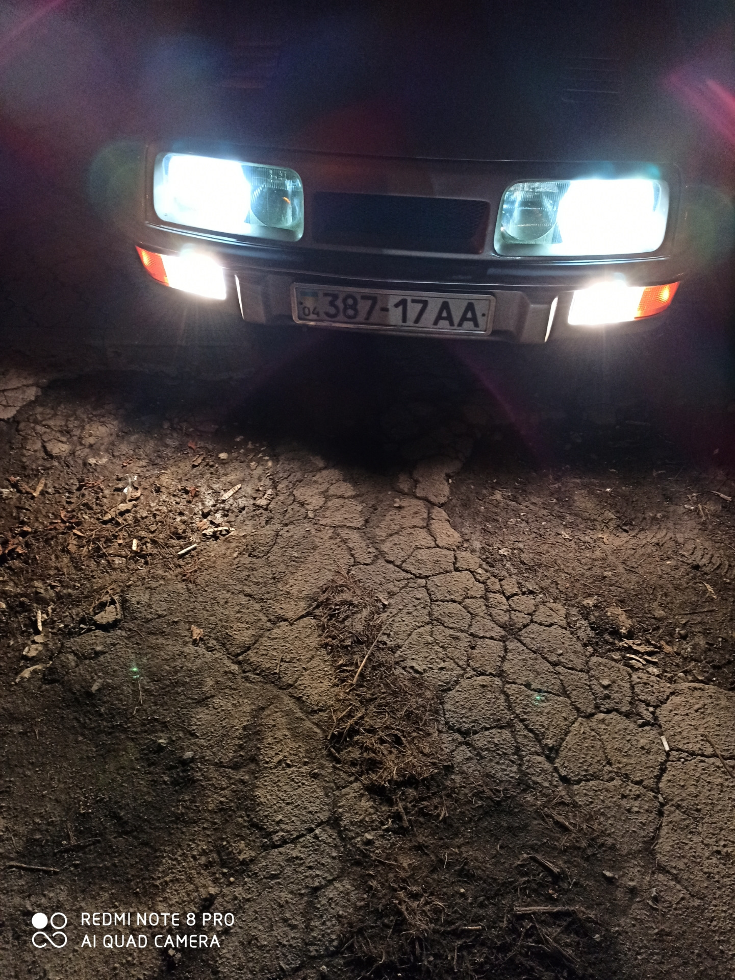

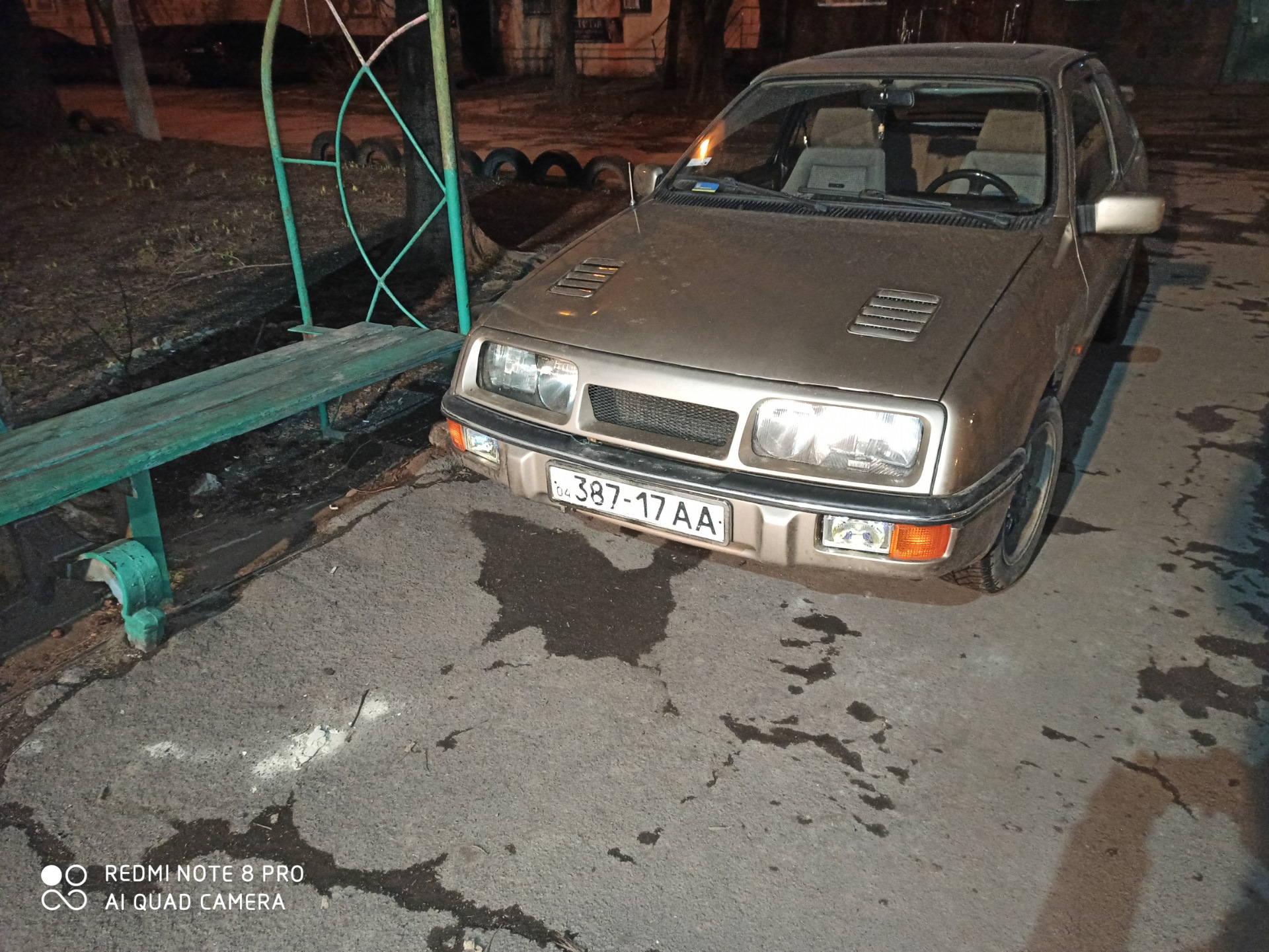

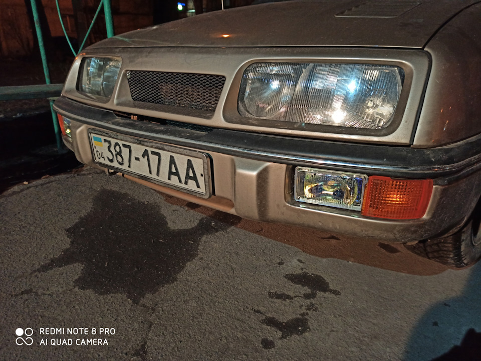

Поставил себе противотуманки, о которых не раз упоминалось на драйве, для сиерры мк1, подходят китайские противотуманки DLAA, поставил почти по штатному креплению…с небольшими доработками…не повреждая бампер! Но самое хреновое то, когда стемнело я выехал их проверить, а светят то они на обочину:) конструкция оригинальных противотуманок, лампочка ставится под определенным углом и когда ставишь на бампер они светят ровно, но в бампере стоят заподлицо. Оставлю так, пока не найду оригинальную одну противотуманку!

А, что за модель у этих противотуманок? А то этих DLAA куча вариантов.
Модель 1008
Оригинальные противотуманки тоже больше по сторонам освещают. На Мк1 эффект от включены-выключены противотуманки — это обочина рядом с машиной освещена / обочина неосвещена. Но это когда неновые, как бы светил новый оригинал не знаю, у меня стоял оригинал как минимум 25-ти летней давности, на тот момент, так что рефлекторы были уже подсевшие.
Я так понял, что китайские нормально не противотуманят.
Лукс лайк далекий😄
stariy-pank
Только противотуманки
Ды не, нормально противотуманят!
Ну это пока новые, а потом туманить будут хуже:)
Это нормальное явление.

Лучше чем ничего, дырки красивее)
Хоть обочину подсвечивает:)
Засада. Ищи оригинал, Китай видно сразу, да и функционал нарушен полностью. Тачка огонь.
