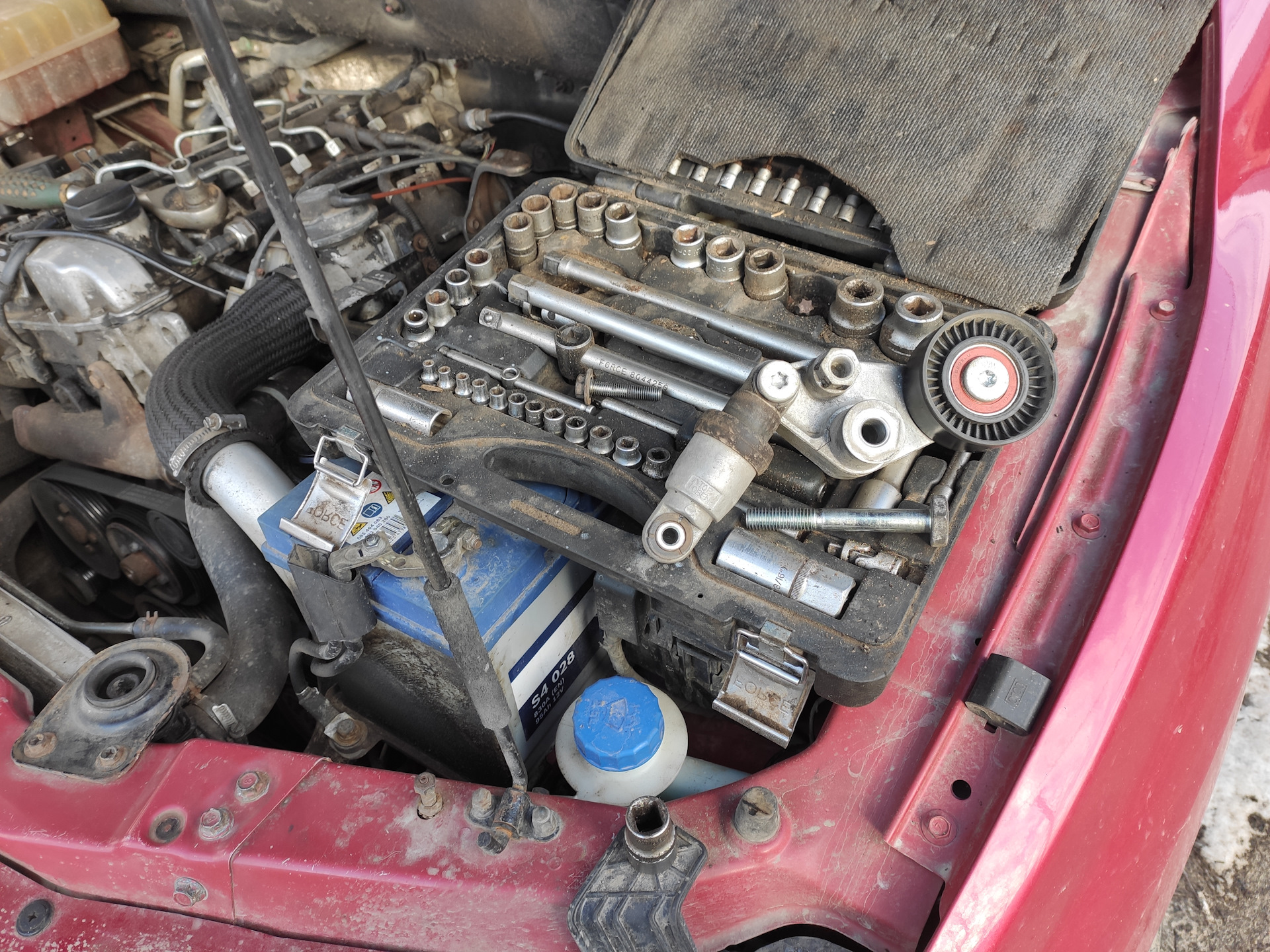

Взяв монтировку и моего белого кайрона, нехитрым образом поковыряв ей тут и там, было установлено, что виновник — натяжитель ремня (собака). Который, ко всему прочему, еще и не сжать, демпфер заклинил.
Махнул я его тогда не глядя и не фоткая, на донорский, ибо дело пяти минут. Но это всё присказка, а сказка далее.
Начитался, было, опыта клубней. И, хотя проблема натяжителя и демпфера еще не успела меня замучить, стало интересно попробовать и посмотреть, что из этого выйдет.

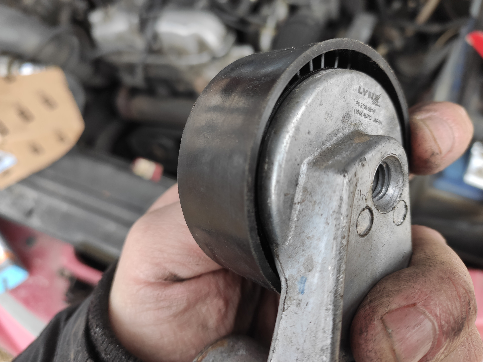

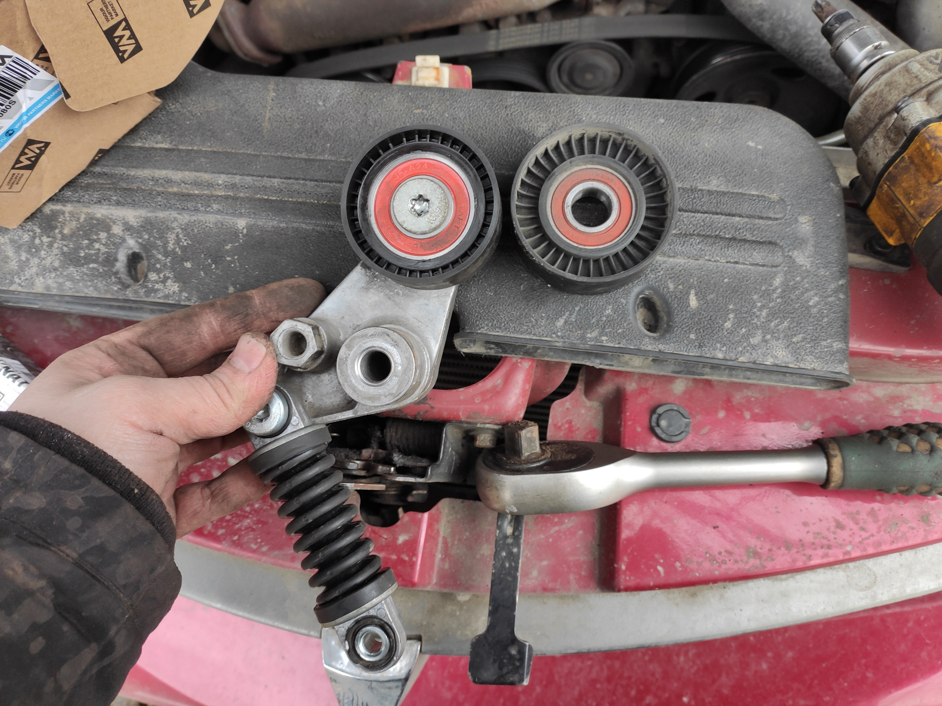

Собирательным методом, изучив этот самый опыт клубней, стало ясно, что этот демпфер длиннее родного на 10мм — натяжитель с ним сильнее отклоняется вправо (упираясь в ГУР и не позволяя надеть штатный ремень), чтобы это компенсировать, народ ставит на натяжитель ролик меньшего диаметра и подбирает более длинный ремень. В общем и целом всё хорошо, но один факт мне не очень по душе — необходимость покупки и замены ремня. Я решил попробовать подобрать еще и обводной ролик меньшего диаметра, наступить на чужие грабли с размерами ролика натяжителя, но каким-либо образом добиться того, чтобы родной ремень остался на своем месте. Ну и, по возможности, еще более прозрачно осветить вопрос.

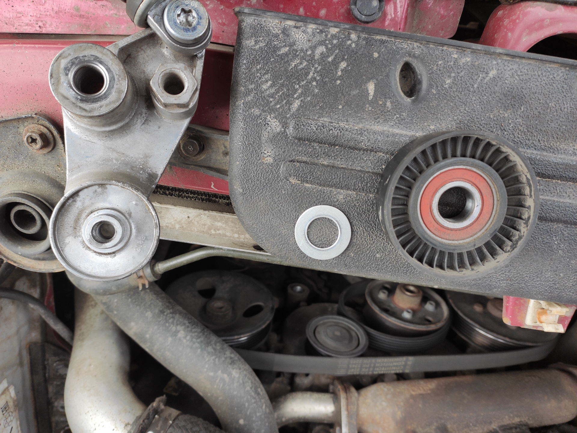

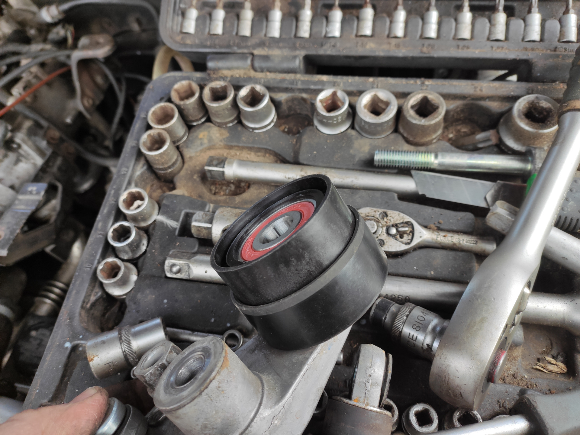

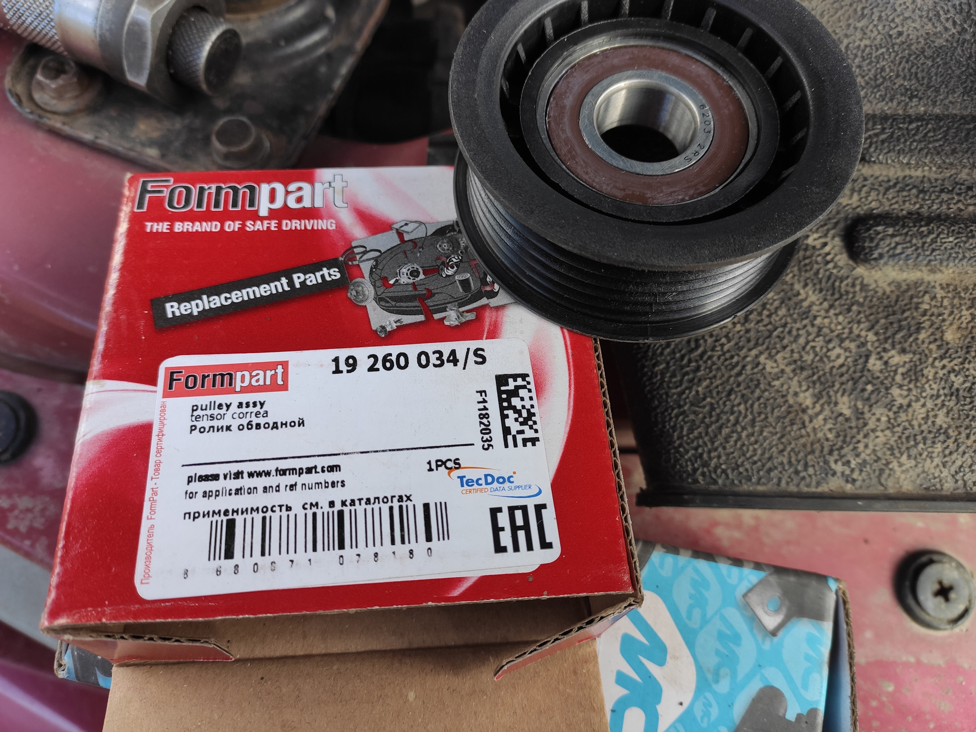

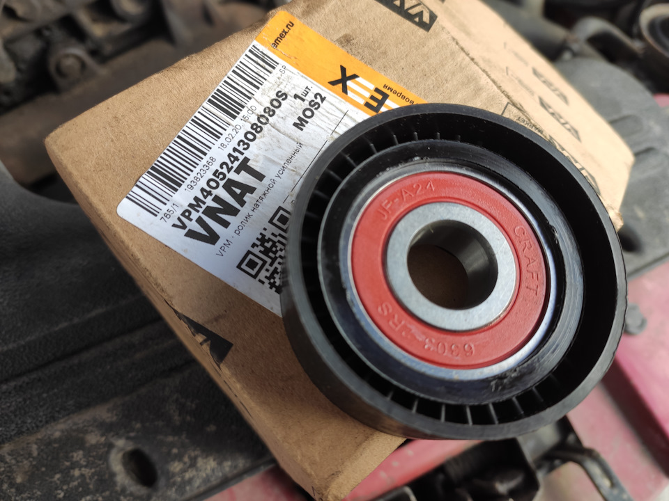

Заказал два ролика. На натяжитель ролик 65 мм вместо штатных 70, и обводной 64мм против тех же 70:

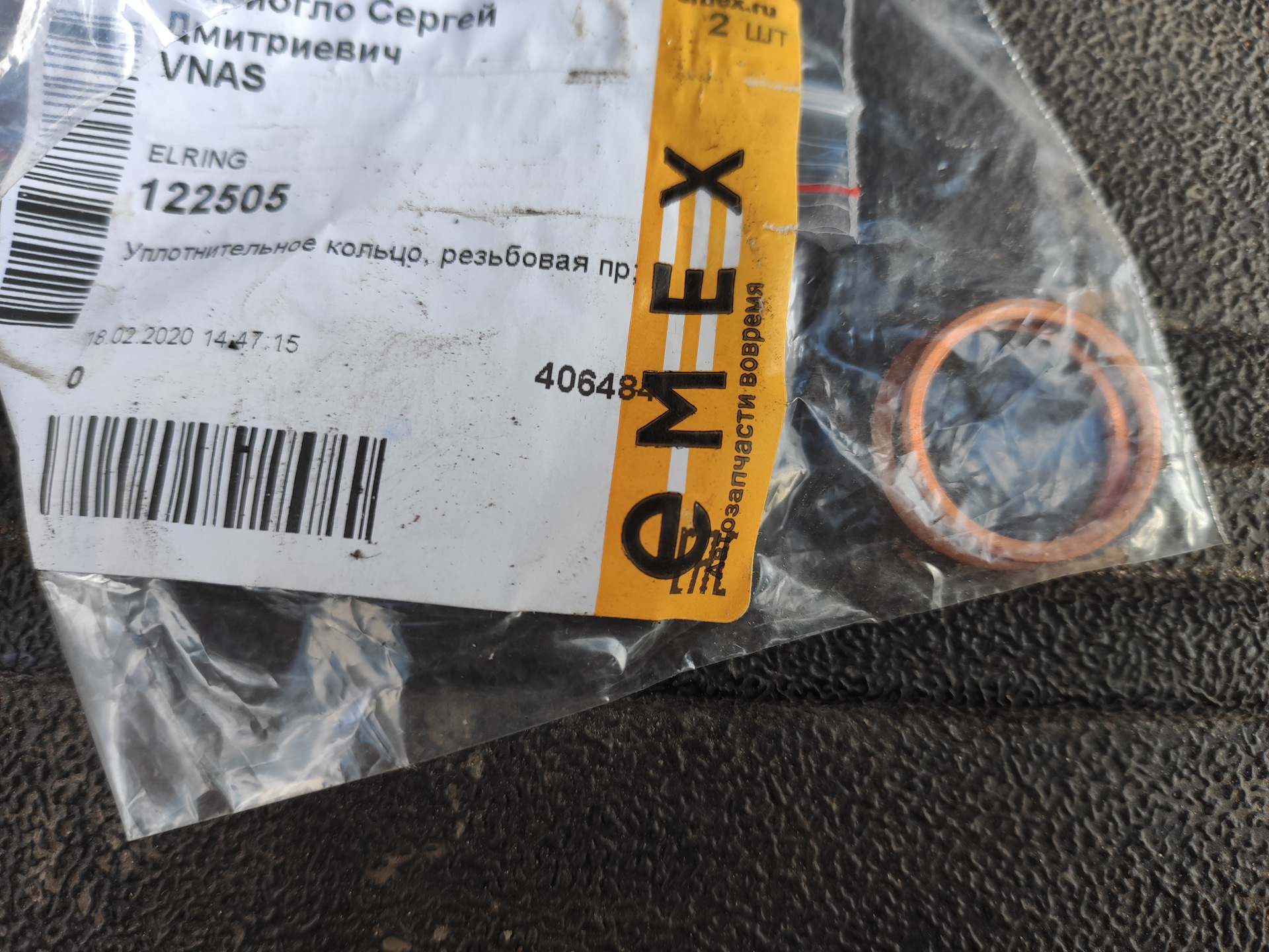

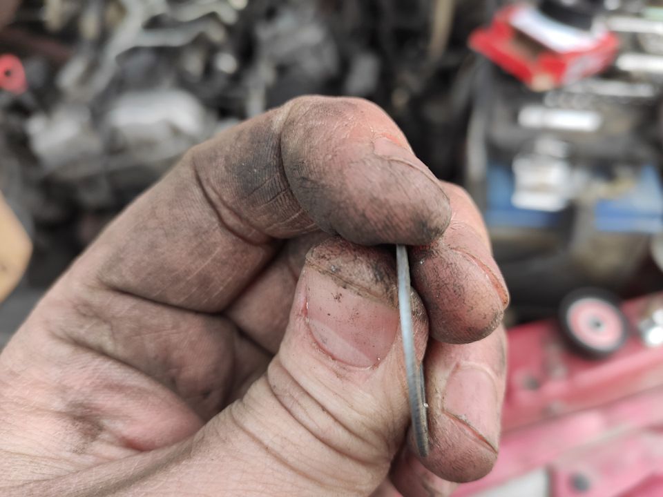

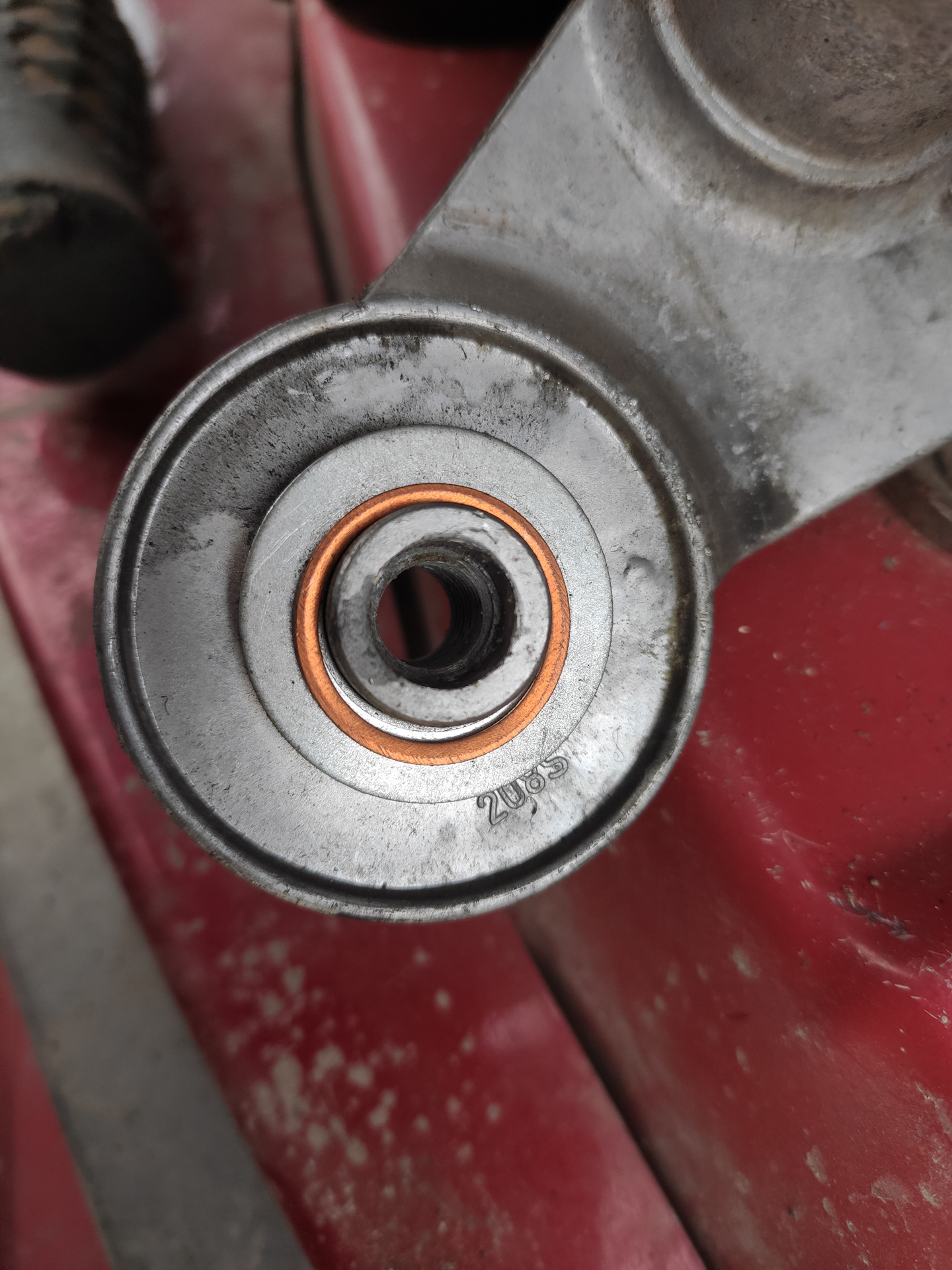

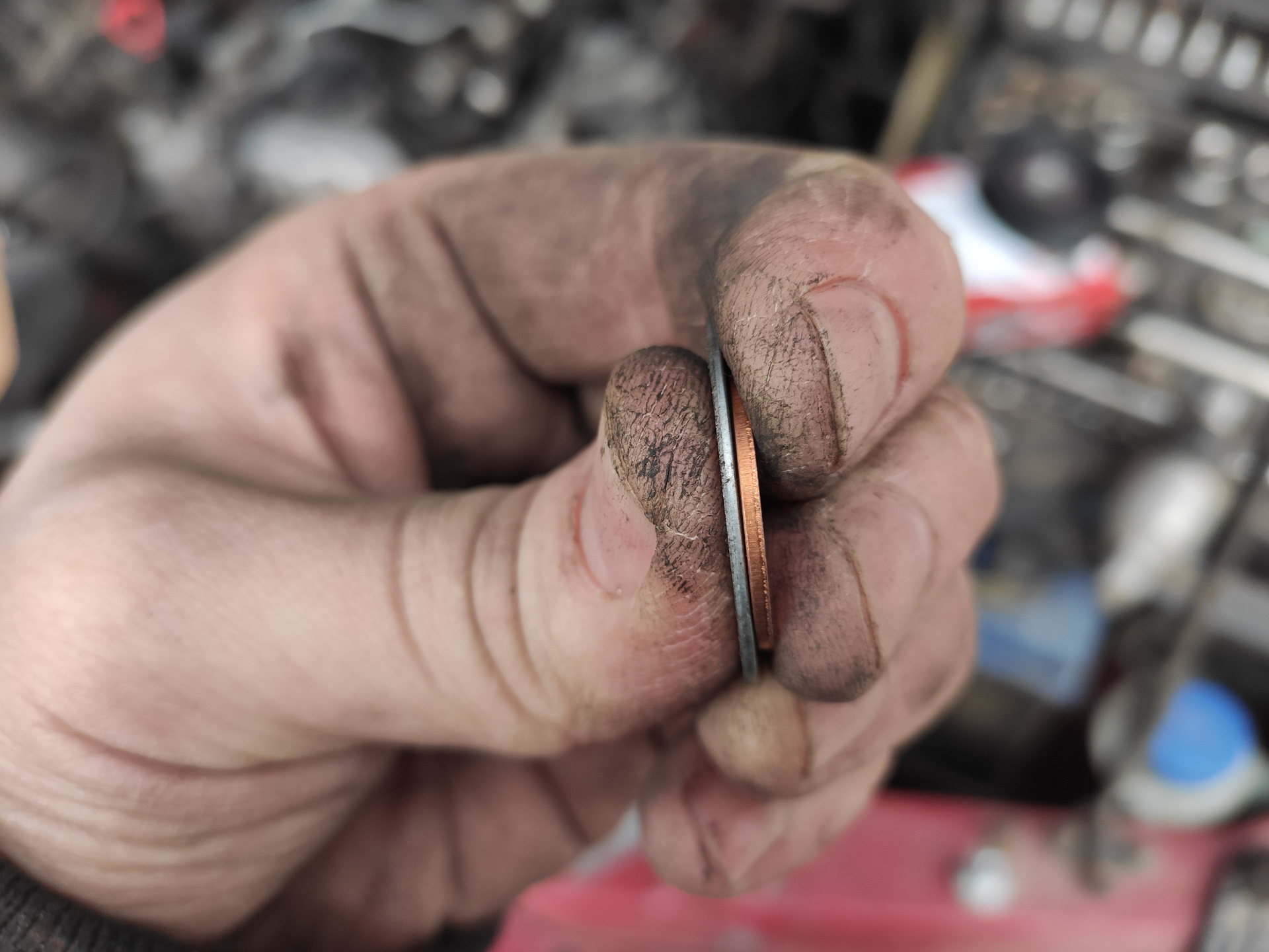

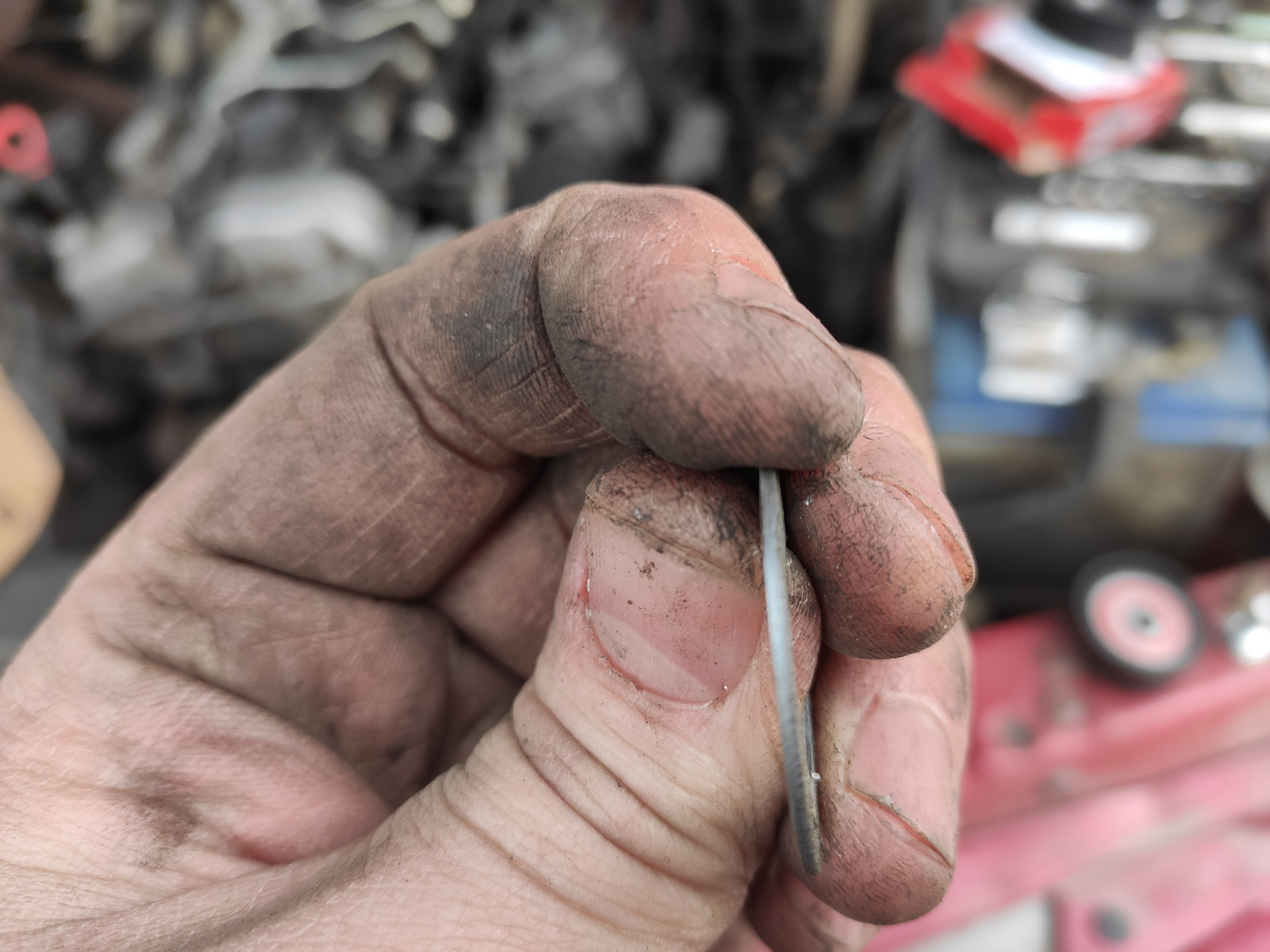

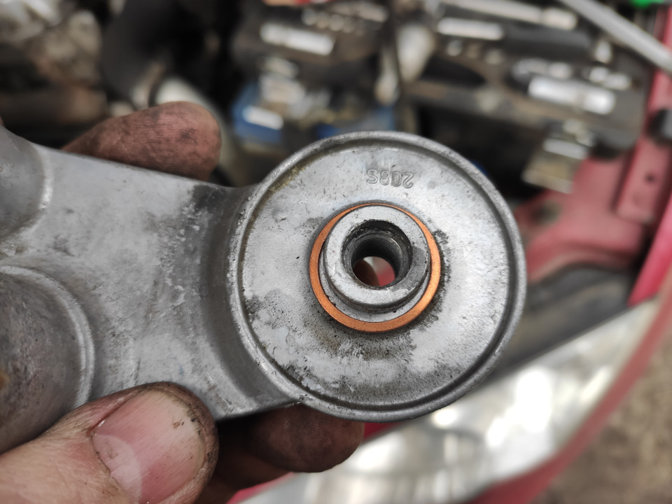

Для того, чтобы ролик встал как надо, требуется подложить шайбу. Та, что у меня и стояла, вполне подошла. Но я уже заранее заказал шайбу для этого дела (считаю гораздо более удобным и полезным делом для остальных найти и указать артикул на деталь, чем выкладывать чертежи для неосязаемых токарей).
По внутреннему диаметру можно было бы заказать и поменьше, что-то в районе 20 мм. Подбирал кольцо в оригинальном каталоге Elring, очень удобная вещь.
Ширина прилегания подшипника сильно больше шайбы, поэтому ее такое кривоватое положение на результат не влияет, можно ставить.
Хочу сказать, что край ролика не трет об кронштейн, и до этого далеко… В моем случае, можно было и 60мм попробовать (в отличие от опыта коллег). Не понял, с чем это связано.

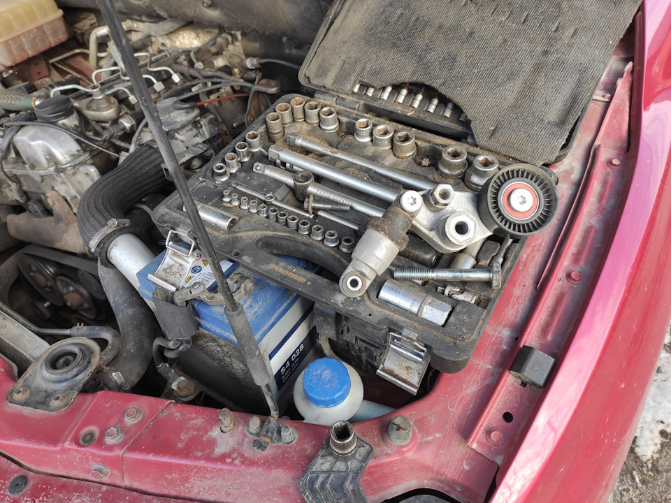

Родные втулки в Metalcaucho стоят под 12мм, в комплекте только 1 переходник на 8мм (можете почитать тут), а у нас с двух сторон 8мм. С одной стороны применил переходник из комплекта, а с другой стороны переставил с родного демпфера (встают как там и было).
Ремень стоял 2245, натянуть его на новую конфигурацию не удалось никак. Валялся в гараже старый 2255. Его, хоть и скрипя зубами, я надел (еле-еле). Жалею, что не попробовал ролик 60мм.

Ролики брал все дешманские от уаза/нивы чисто ради интереса (хотя и не считаю, что дорогие в принципе лучше).

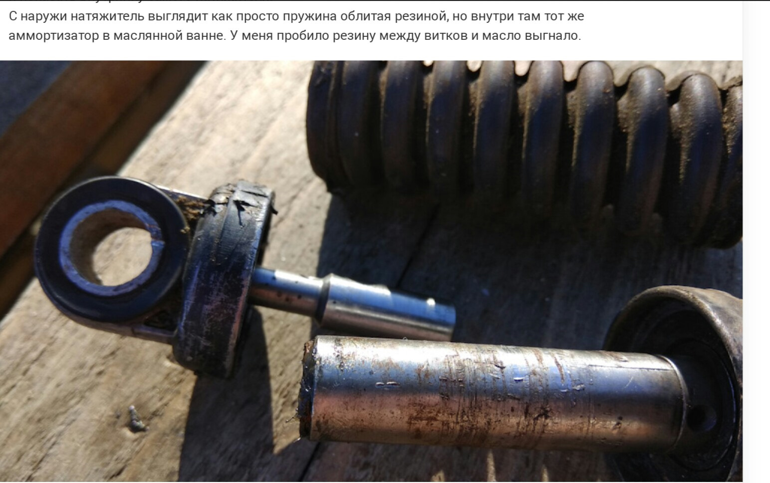

А этот механизм с гидро амортизатором внутри? На штатном он есть но с другой стороны его как бы и нет.
Пружина по виду мощнее
Да кто ж его знает… Где-то в комментариях читал, что С. Надо гуглить.
Kolean854
