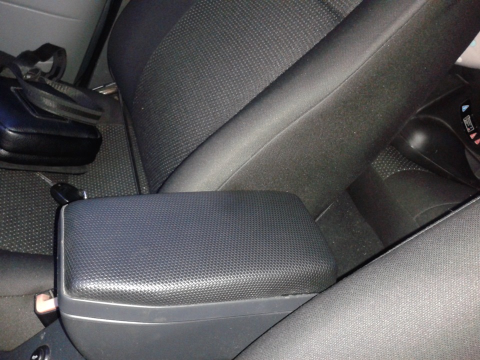

На днях нашёл несколько кусков-обрезков кожвенила (точно не знаю как называется, сверху типо резины пупрышками, а подложка ткань, но тянется во все стороны отлично), остались от перетяжки ВАЗ2110. И решил перетянуть подлокотник, т.к. выглядел очень стрёмно -затёртый до дыр серый карпет. В интернете нашёл кучу инфы. Одни предлагают полностью разбирать, отклеивать крышку бокса. Другие предлагают просто отвёрткой по периметру запихнуть ткань в щель. Так я и поступил. Отрезал кусок необходимой величины и плоской отвёрткой запихал края в щель. Кое где пришлось подклеить суперклеем. Ни складок, ни клея не видно. На мой взгляд получилось отлично и гармонично с салоном. Фотки делал уже вечером.

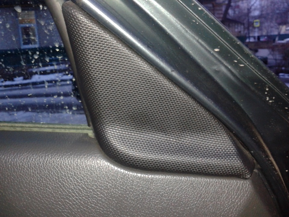

Остались небольшие кусочки… я не удержался и перетянул уголки зеркал

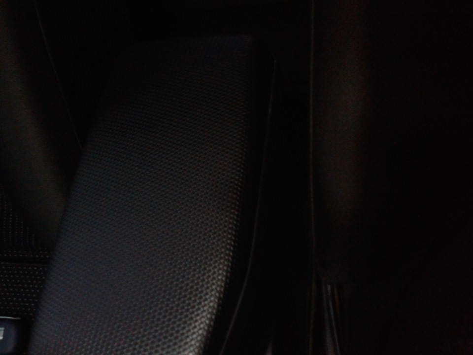

Кстати, такого материала я больше не смог найти.
