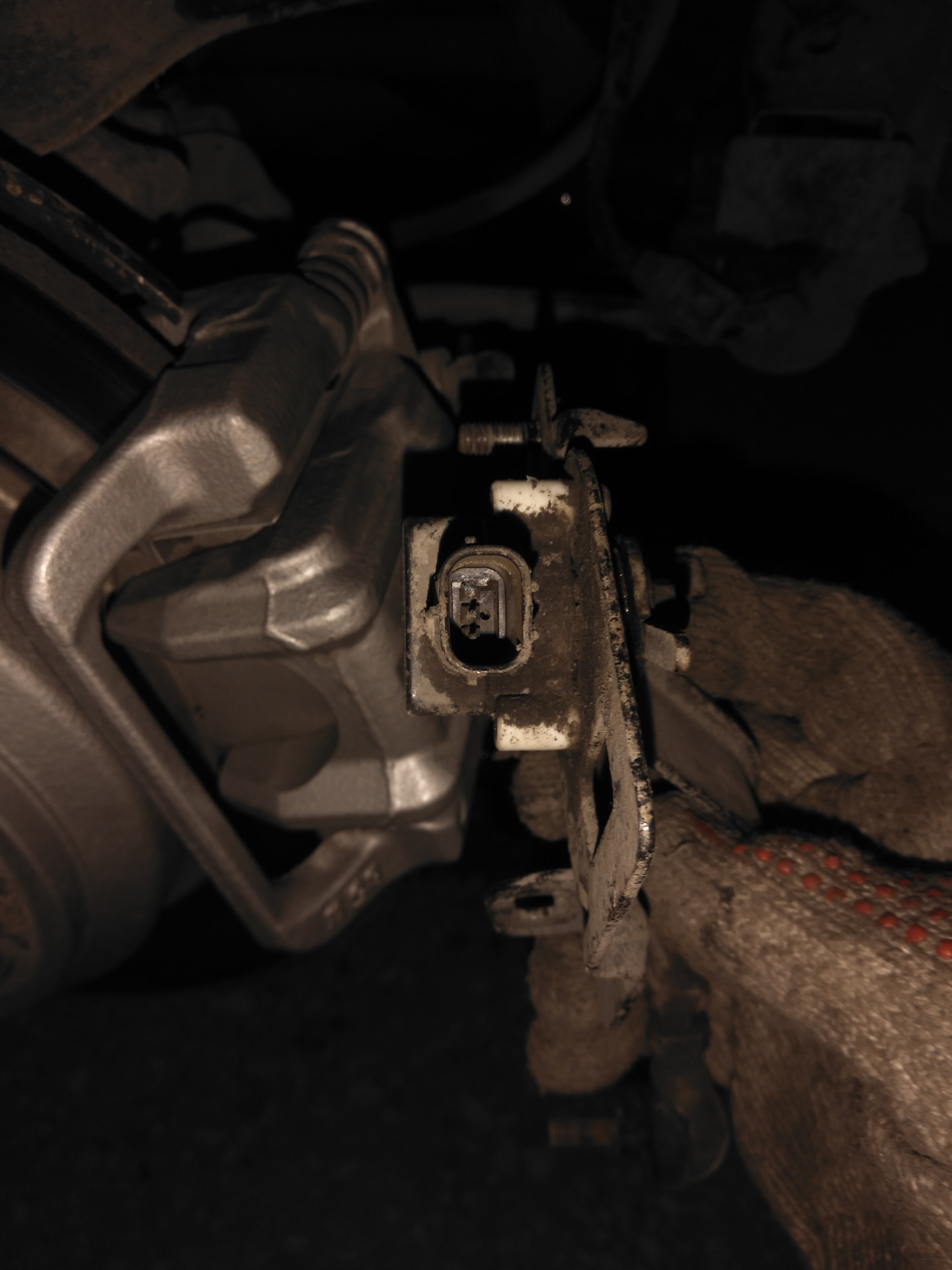

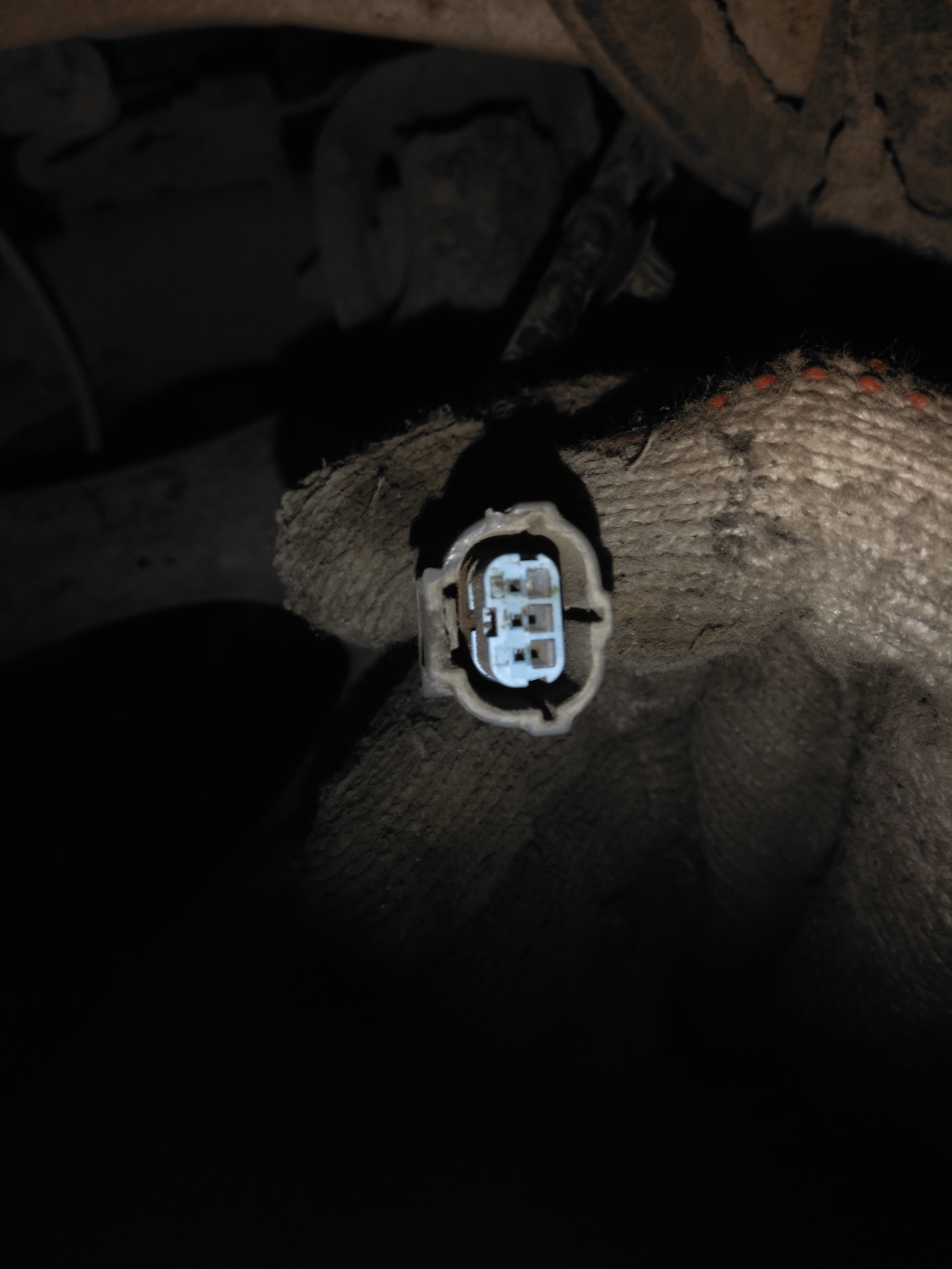

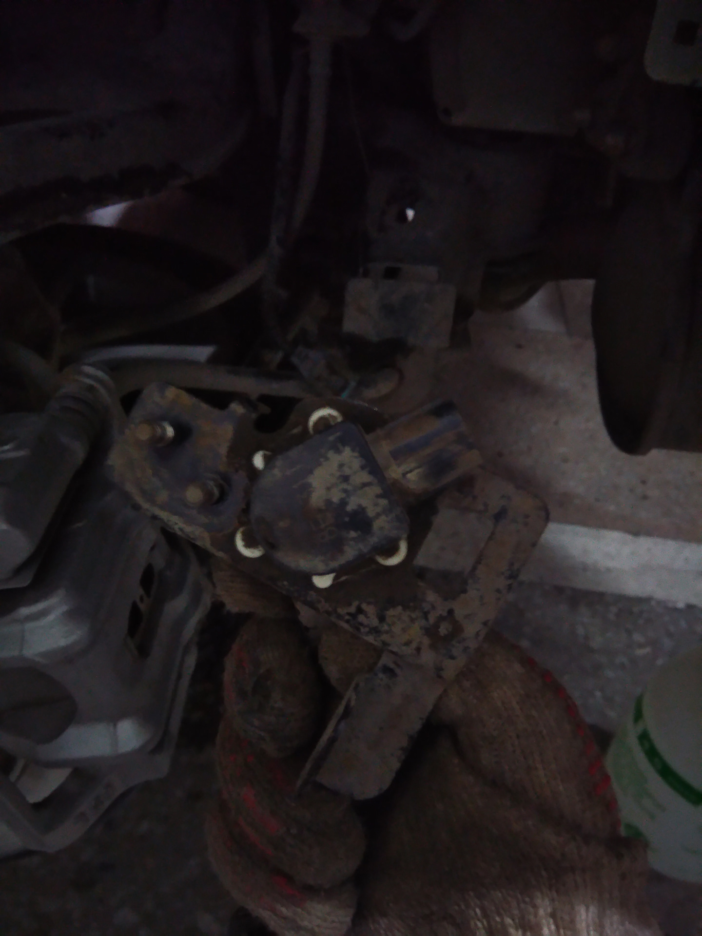

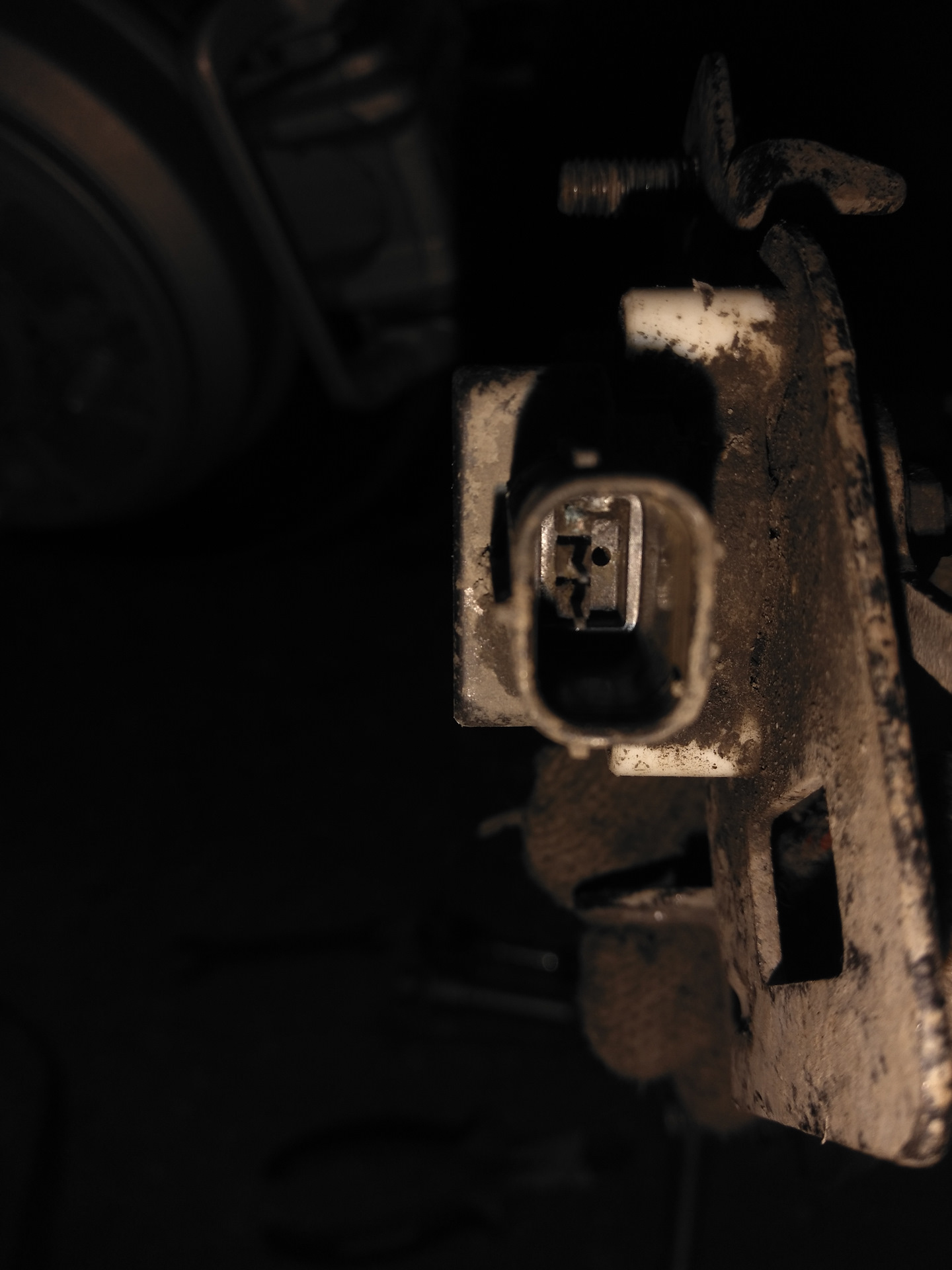

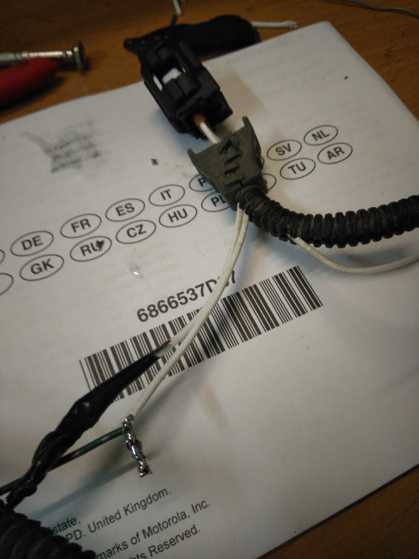

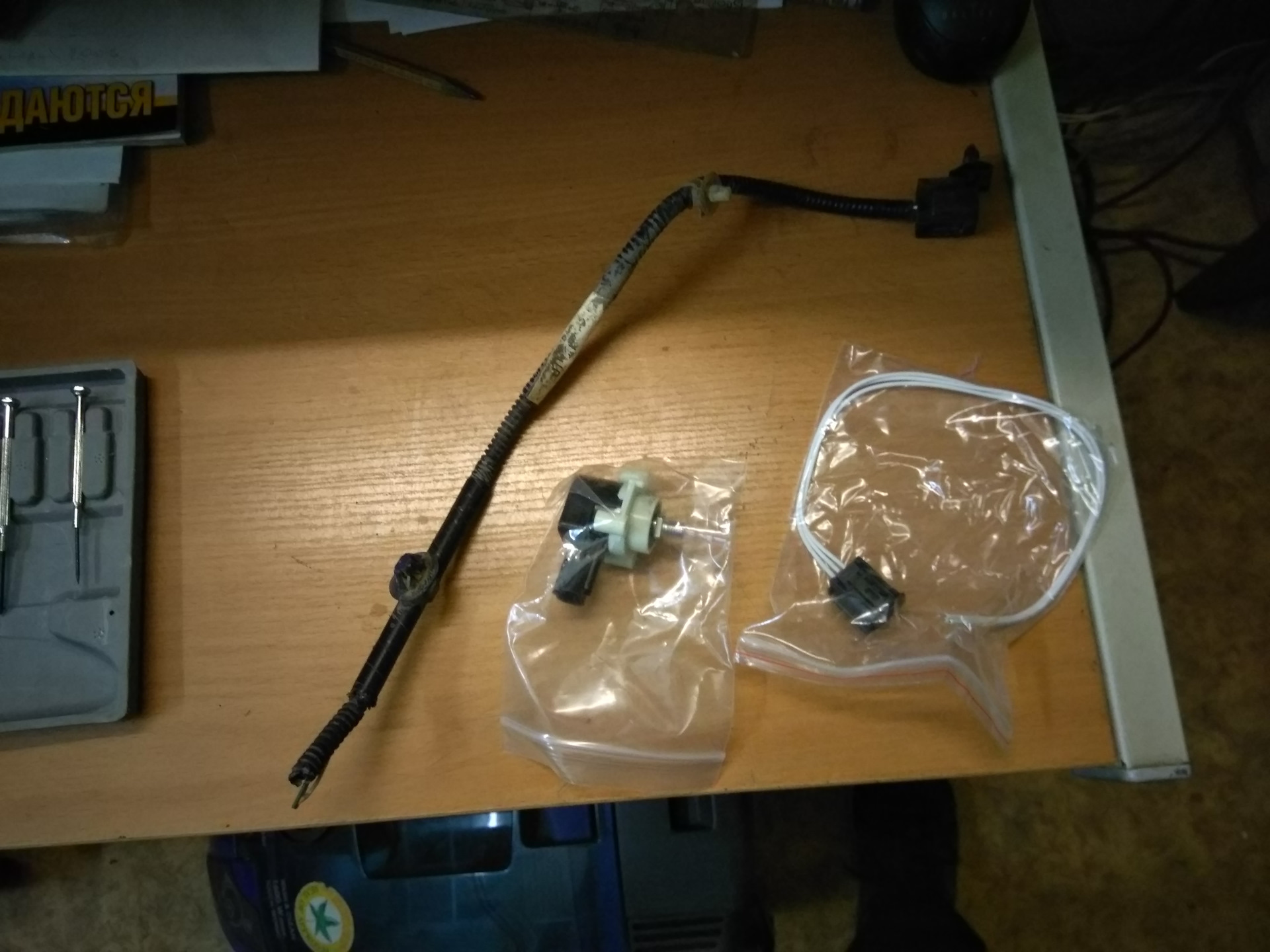

Доброго времени суток друзья!

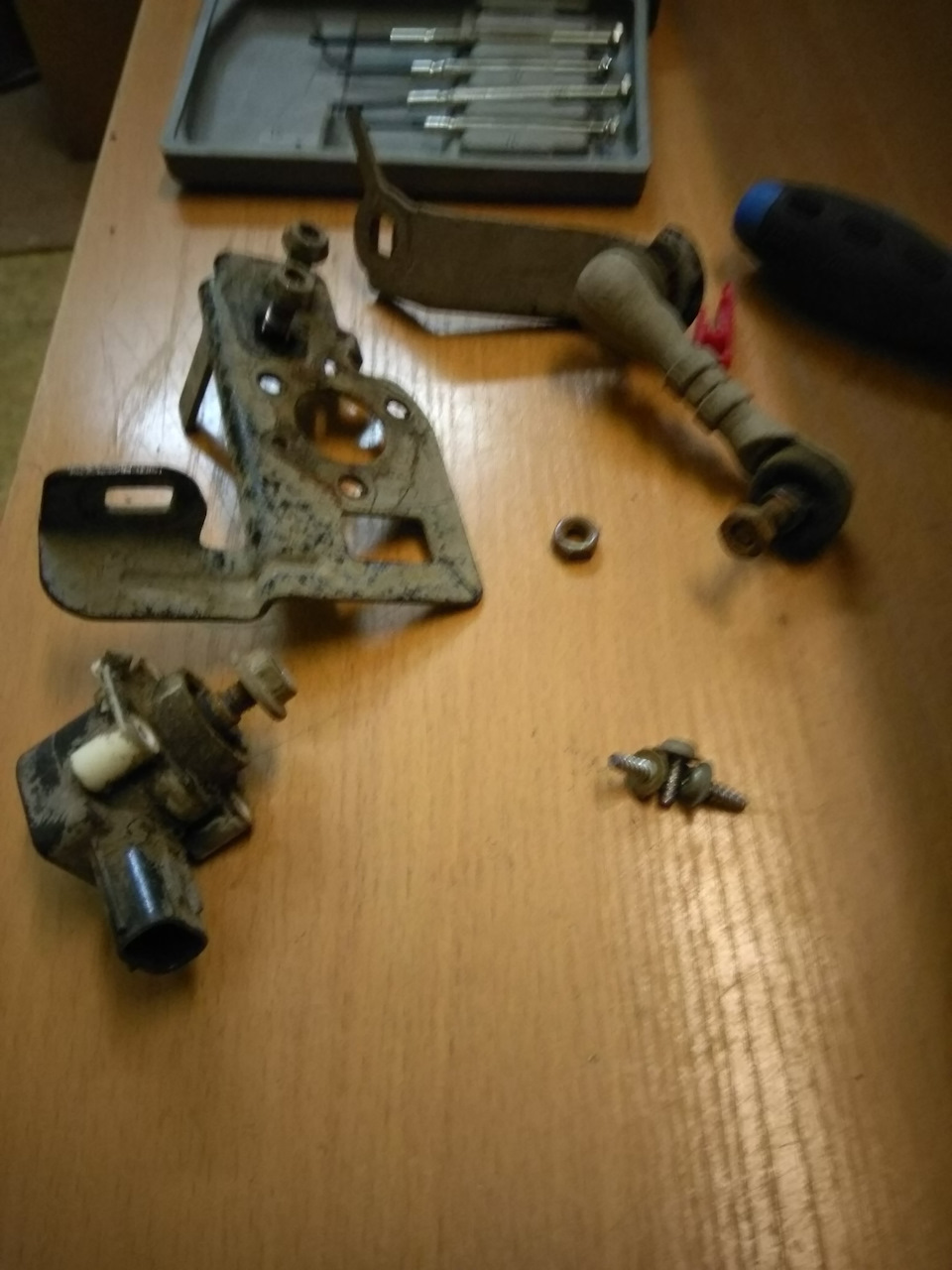

Перестал работать электрокорректор фар, так же как и у многих была причина в заднем датчике положения кузова. Разобрал все это дело и оказалось что штекер попадала влага и одна ножка просто отвалилась, пытался восстановить но без исходно.
Заказал датчик с штекером у али баба.

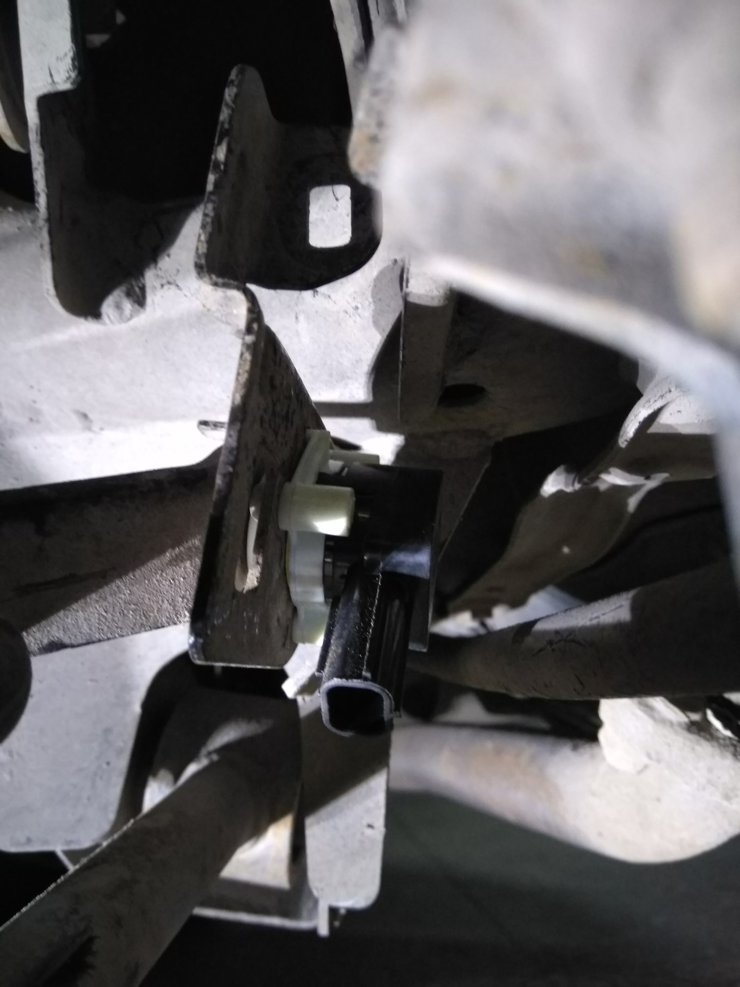

Все собрал, установил на место. Корректоры заработали, никакого обучения и калибровки не проводил.
Извините за качество фото, в процессе работы фоткал побыстрому.
Все удачи на дорогах!

Блин не могу найти ссылку где я их кучу нашёл. Этот то понятно что не подойдёт так он с мицыка. Я к тому что на алике есть и в сборе такие датчики. Вот только бы на аккорда найти б реста. У меня сам датчик прикручен а вот то что с него идти остальное должно нету. Он голый у меня того крепеда к еотрпому6тядка цепляется нету да и датчику самому хана походу сгнил внутри
А что с твоим ?
Все отпало от него. У меня датчик прикручен к креплению а вот с датчика все вырвано с него ниче даже не торчит и кусочек обломаной тяжки на ответной части остался
У меня так же было только с передним, единственное провода целые остались.
И где ты брал все остальное на разборке все купил в сборе или новое?
5-cylinders
А что с твоим ?
Получается нужен датчик, коса проводки больше всего что тоже сгнила. И та железка к которой тяжка прикручивается. Ну и тяжка
