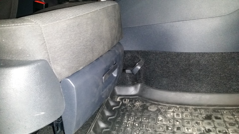

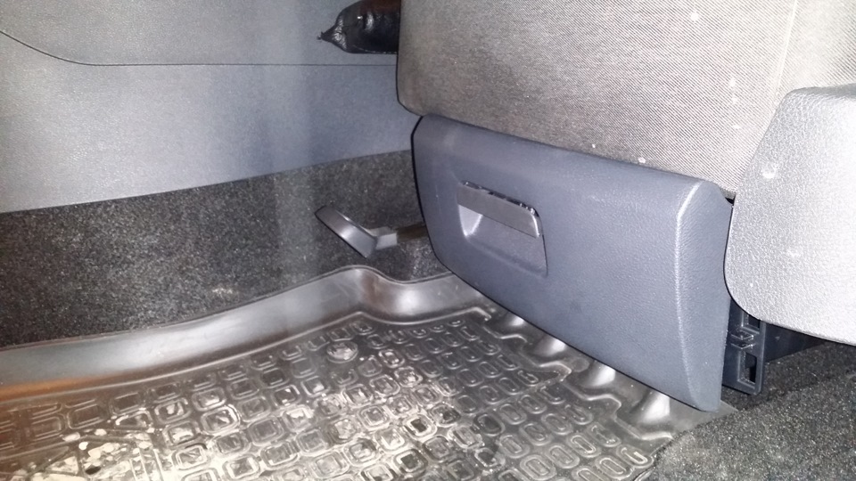

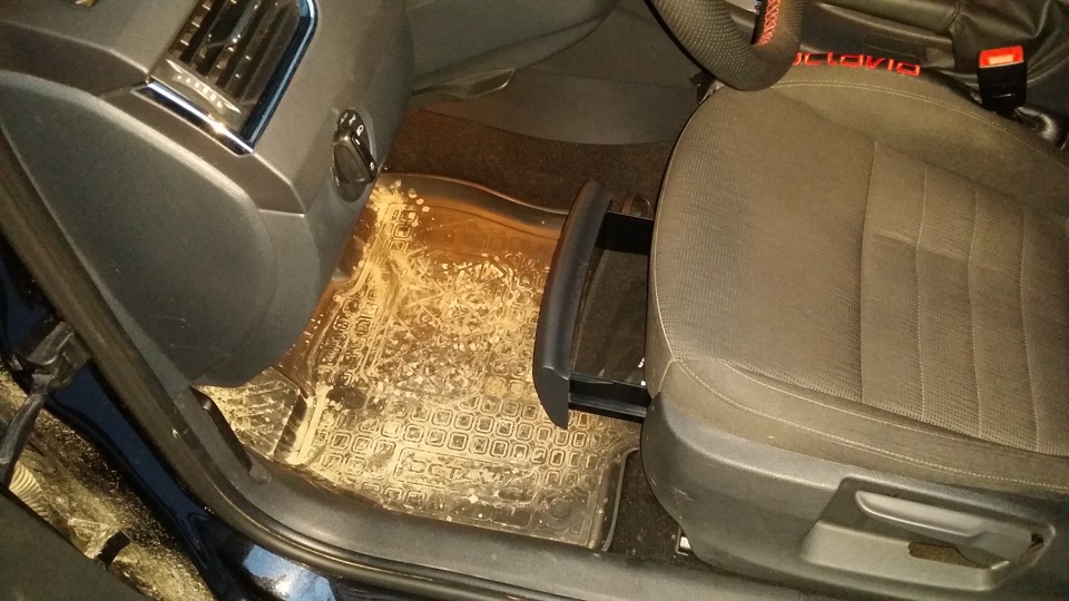

Давно хотел поставить, а тут у Sterel появились (Отправлет он всегда быстро, и всегда всё как договаривались — без сюрпризов, подголовники от тиги тоже у него брал.), — надо брать. Штука очень полезная, особенно учитывая, что используется место которое просто пропадает. Теперь можно больше полезных штукенций положить в машину и в салоне свалки не будет и поводов без стекла остаться поменьше.
Несколько важных моментов:

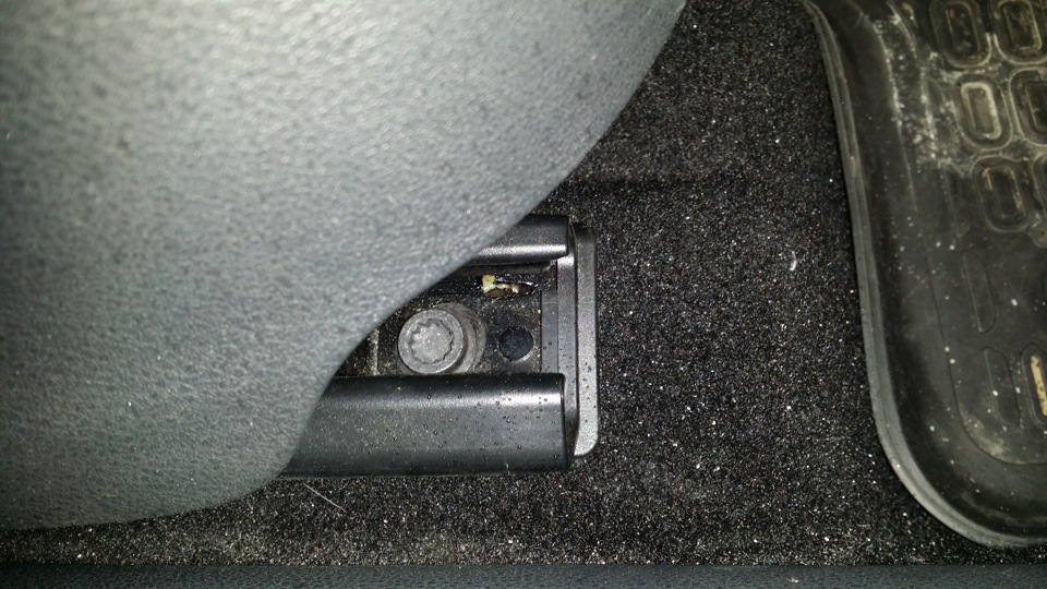

1) На Вод. сиденье болты выкрученные от пластикового кармана для свето-жилетки используются.
2) На Пас. сиденье переставляется мет. клипса что бы вкрутился саморез и далее смотреть пункт №1.

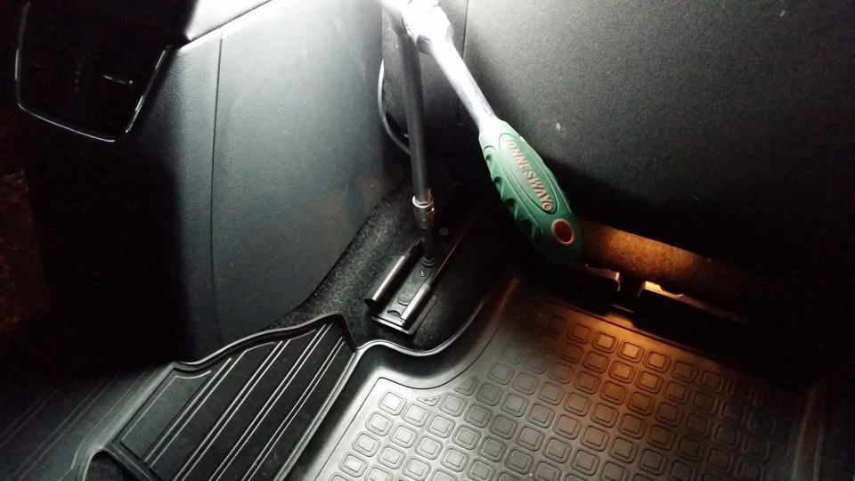

3) Для установки достаточно открутить сиденья и слегка их откинуть — отключать провода не надо.
4) Без звёздочки — вы сиденья не снимете.
5) Перед откручиванием сидений поднимите их по высоте регулировкой иначе вы не всуните ящик — штанга будет мешать.
6) Перед установкой отсоедините сами ящики от короба, это делается так:
а) выдвигаем ящик но не до упора, где-то за 2-3 см до ограничителя
б) отвёртками отгибаем боковые пластиковые скобы и по очереди лево-право выводим ящик при отогнутых ограничителях.
в) обратно ящики влетают без проблем уже когда прикрутите короб.
7) Не перепутайте левый и правый ящики когда вытащите из коробок, ибо их потом легко перепутать какой-куда, а вот оттопыривать ограничители на установленном коробе адски неудобно.
8) Если у вас, ну случайно, стоян подголовники от Тигуан, то вначале лучше подголовники опустить, ибо в крайнем переднем верхнем положении в выведенным вверх подголовником подголовних может проломить отворотный козырёк с зеркалом, особенно если не посмотрели и стали быстро поднимать кресло по высоте.
После установки сразу попробовал усиленно пошатать всё это хозяйство и скажу, что механизм сделан так, что никаких дополнительных звуков вы оттуда не услышите, если конечно не накосячили с установкой.

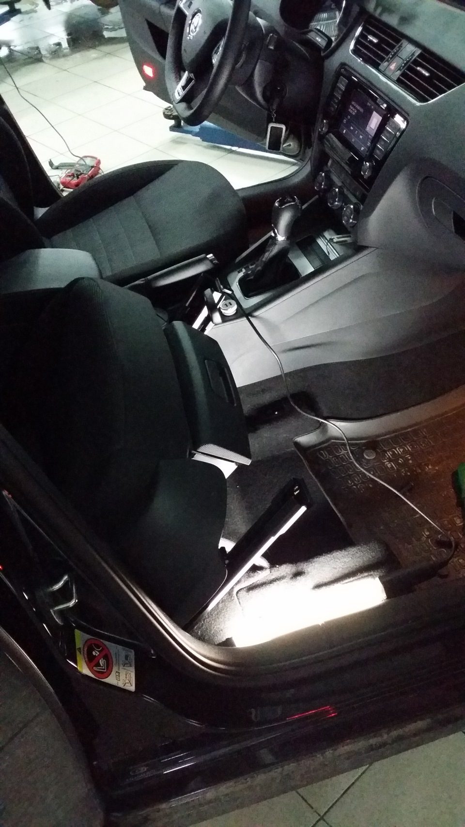

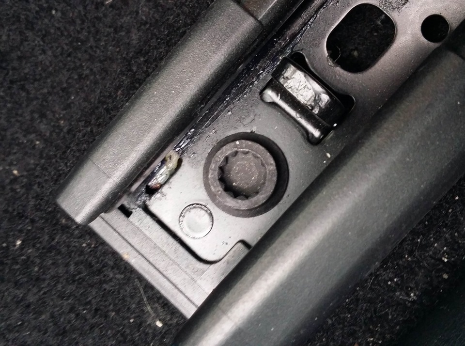

Сразу напишу, что без головки под вот такой болт у вас ничего не получится, вначале хотел у родственника в гараже поставить — без вариантов и судя по шляпе болта если упорствовать в своих заблуждениях то потом и нормальной головой уже не открутишь:

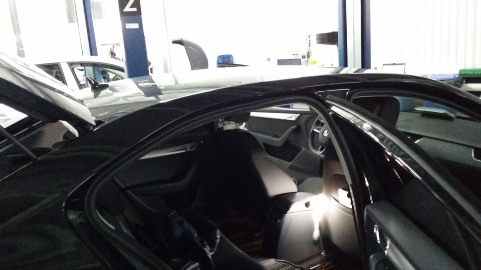

Кстати ставил я в ААА Моторс, ящики мне пообещали прикрутить в качестве бонуса, причем так получилось, что зашёл я вместе с мастеорм и начали вместе смотреть как их ставить и он даже успел открутить вод. сиденье, потом у них какое-то совещание за время которого я сам (головки и ключи же все здесь!) поставил первый ящик и успел поставить первое сиденье на место и открутить второе… )) Вот такой кружок сделай сам получился, хотя мне даже по кайфу, время за зря не потерял, удовольствие от ковыряния — получил!
Откручиваем сиденья:
Я на фоне своей машины, на фоне сервиса ААА Моторс, на фоне откручивания сиденья )):

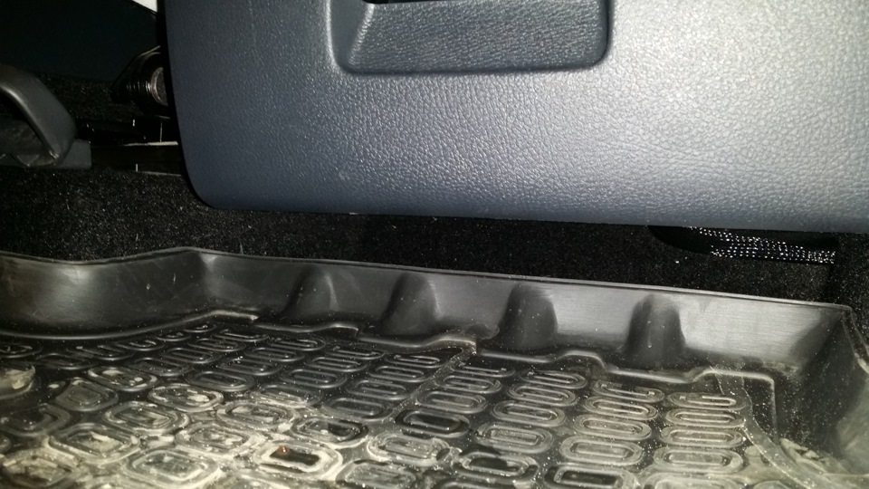

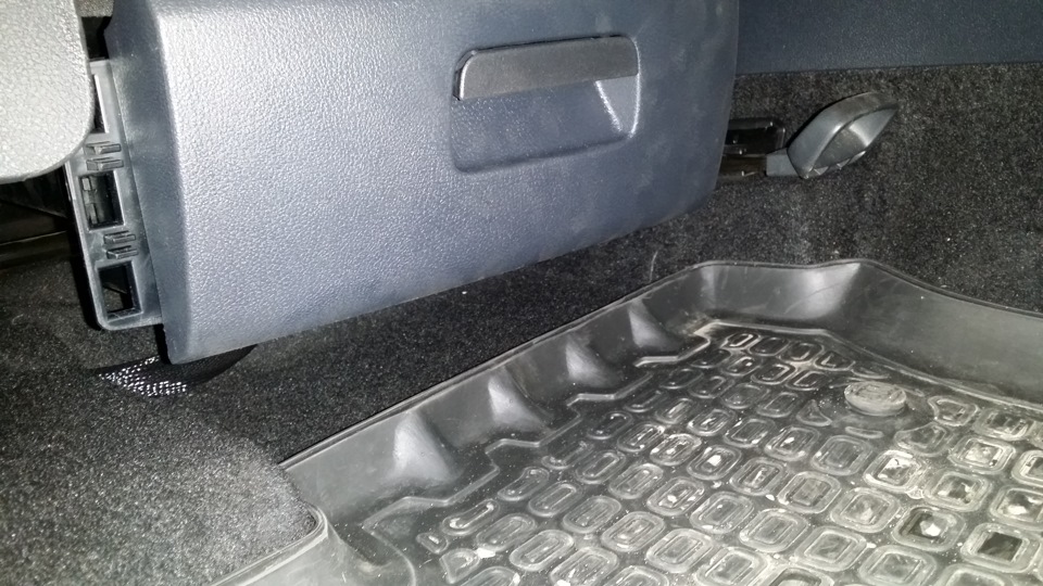

В конце несколько фото с резиновыми ковриками с высоким бортом — ничего там не цепляет, а что бы цепляло надо вместо резиновых ковриков — платиковые тазики ставить, наверное.

Забыл дописать, на чём попался при установке: когда откручивал пассажирское сиденье, повернул спинку вперёд и начал поднимать низ рычагом, так вот в таком варианте подголовник упирается и разламывает зеркальце в козырьке — будьте осторожны! )

Уставший ты какой-то Сань! Такие коврики не мешало бы дооснастить специальными заглушками чтобы они не ерзали по салону, вот тебе номера 3C08645219B9, 3C08645239B9 обе позиции нужно заказывать по 4шт. Кружок сделай сам продолжается!
Это было после почти часа ожидания приговора по блокам в двери, много лазил в инете и пил кофе — устал…
У меня коврики сразу с этой фишкой. Там же на фото видно вроде. К полу защёлкиваются.
Так-то не видно не вооруженным глазом! ;) у меня не так что-ли они выглядят!
