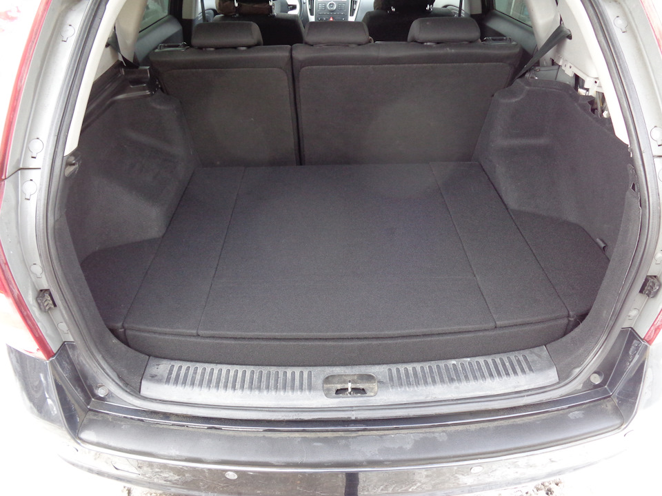

Всем привет )

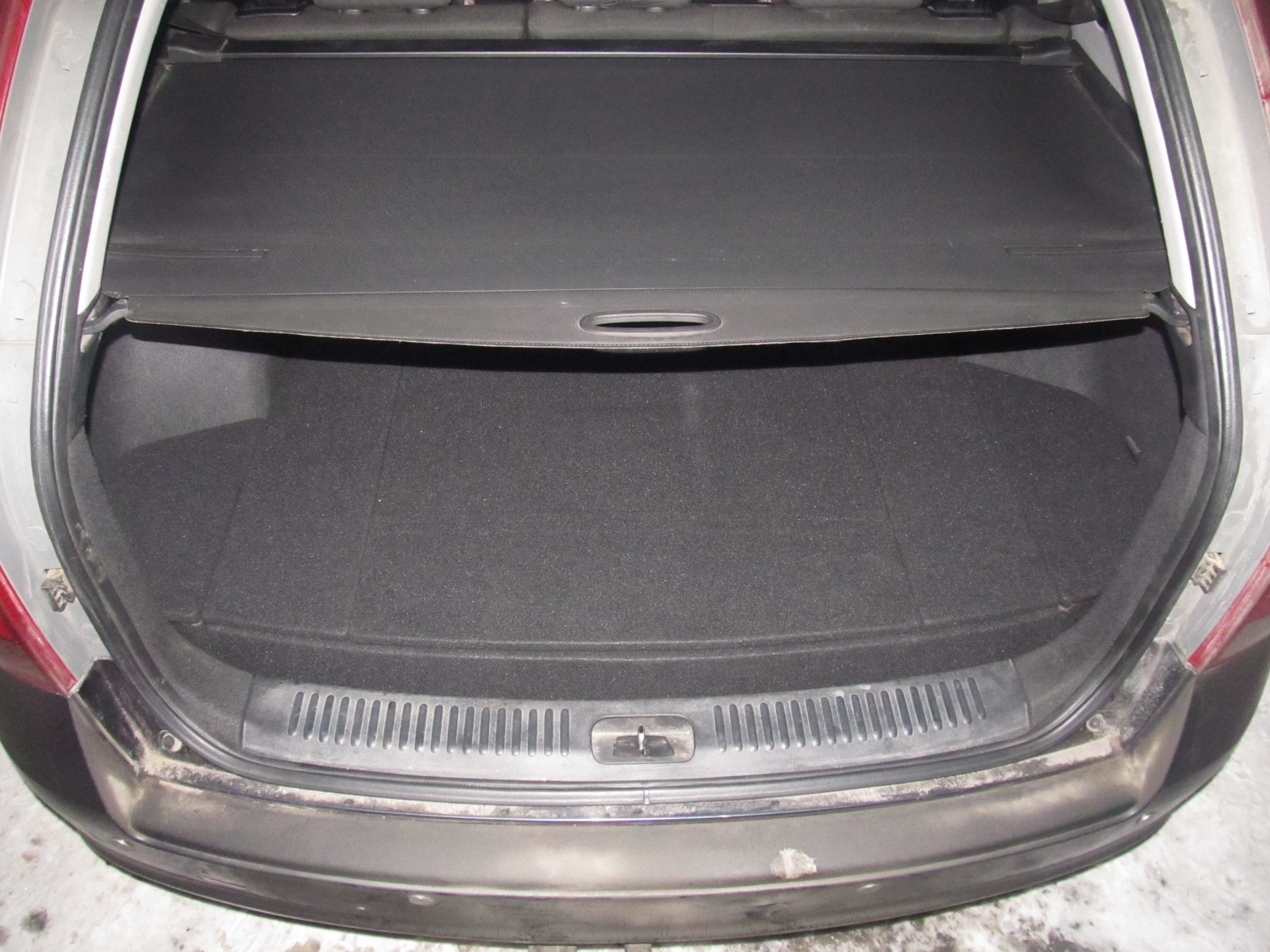

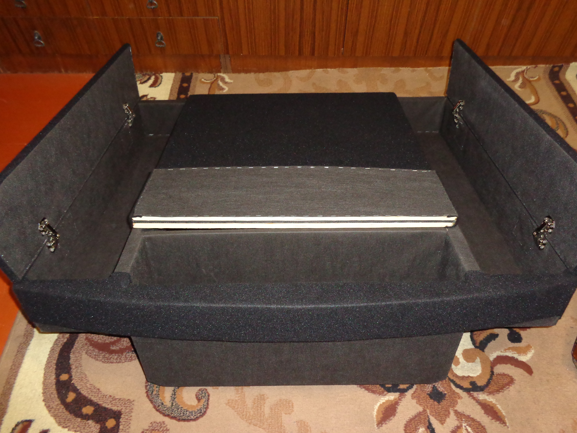

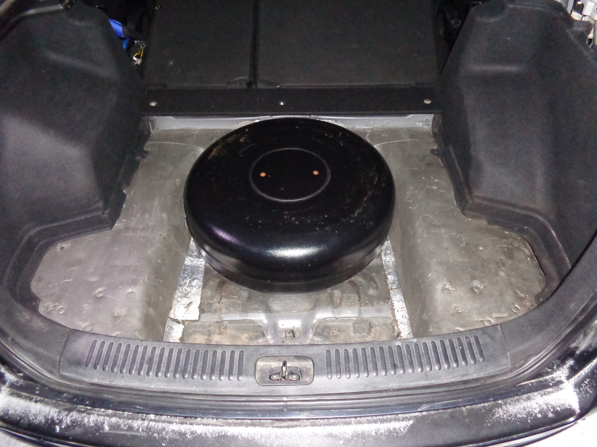

Преследовалось решить одну главную задачу: "Постоянное катание инструмента по всему багажнику." Т.к. толщина чемоданчика из под инструмента не позволяла расположить последний в штатном отсеке органайзера.

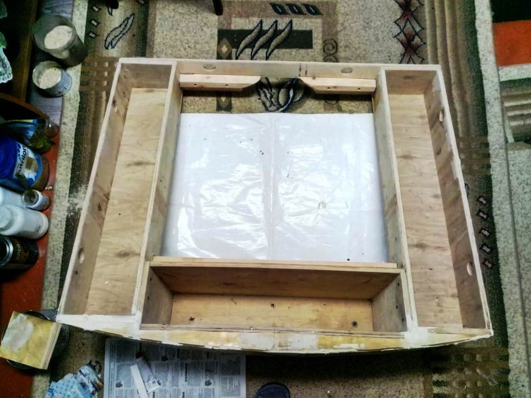

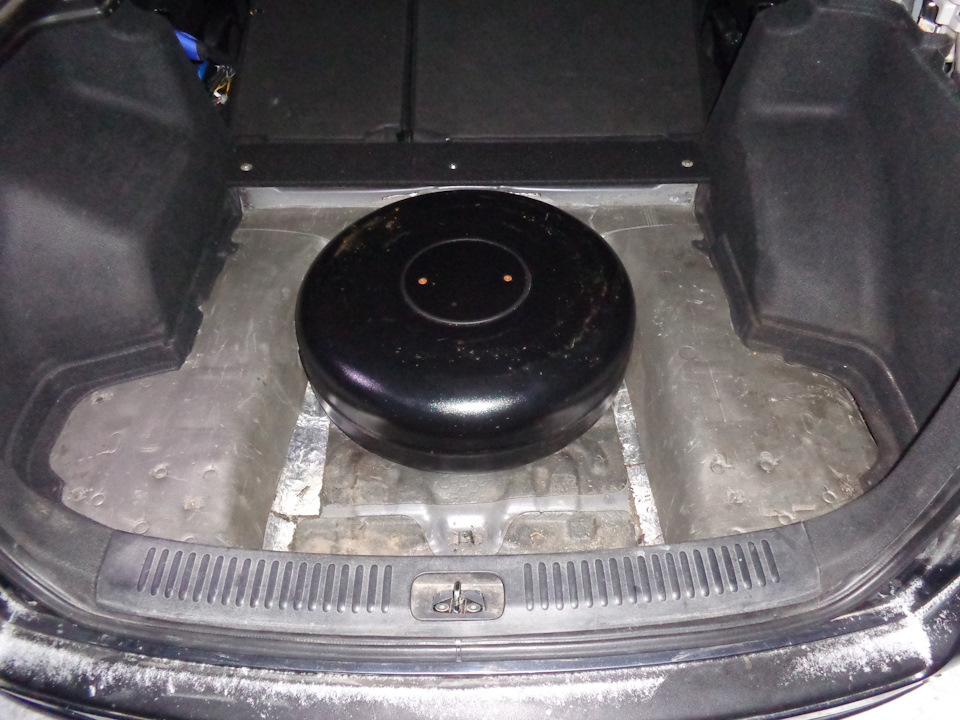

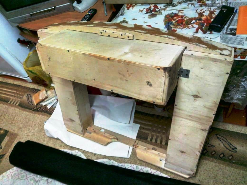

Вынул штатный органайзер, запаску и начал прикидывать будущие ящички.

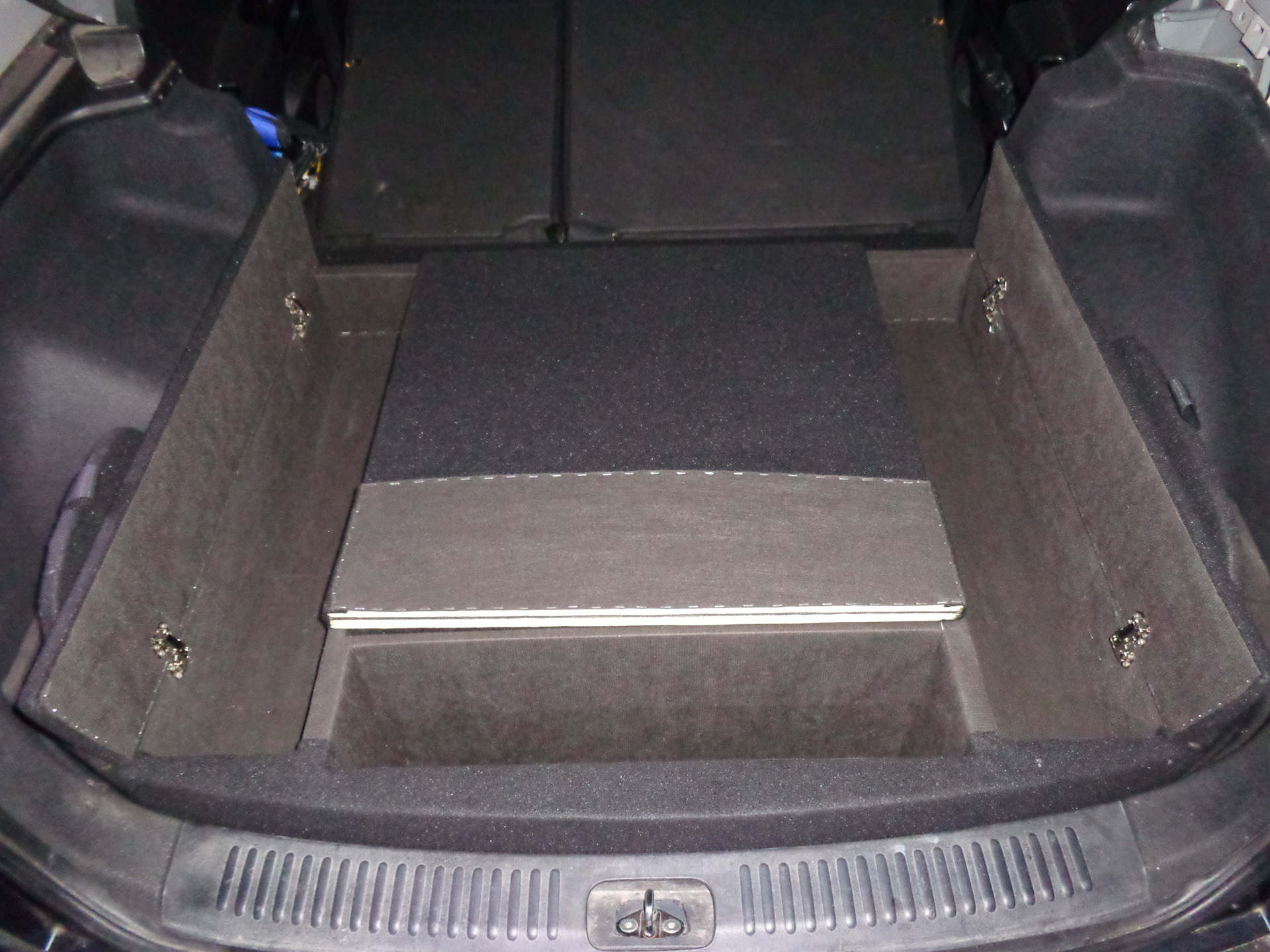

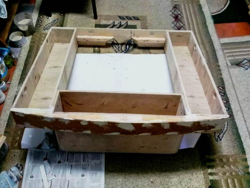

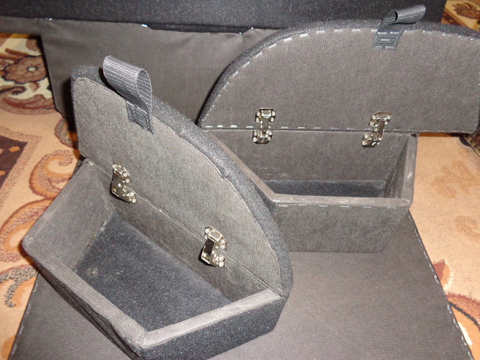

Сперва появился отсек под инструмент(спереди), он самый глубокий. Затем прикинул два боковых отсека (глубина примерно 12 см).

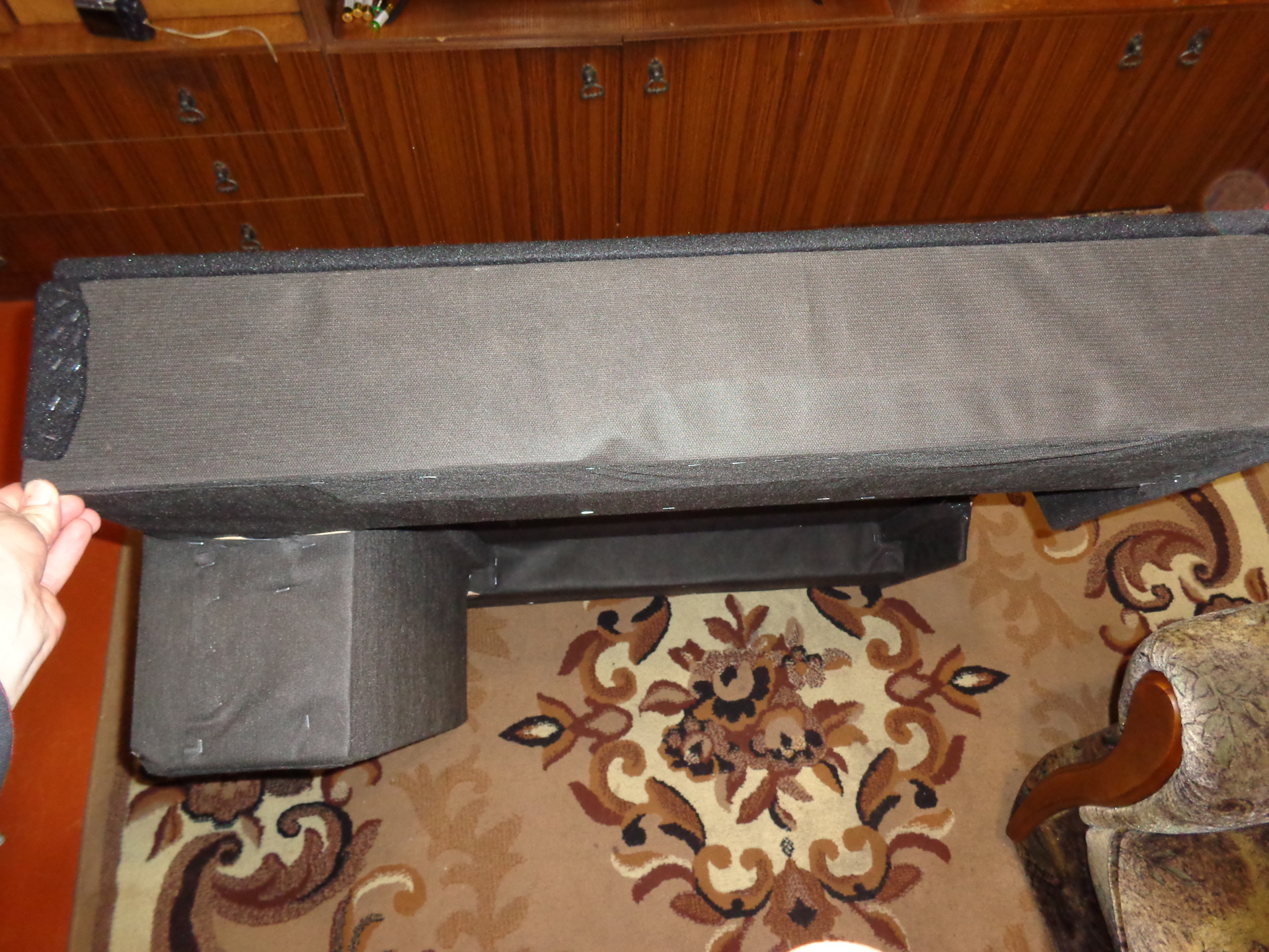

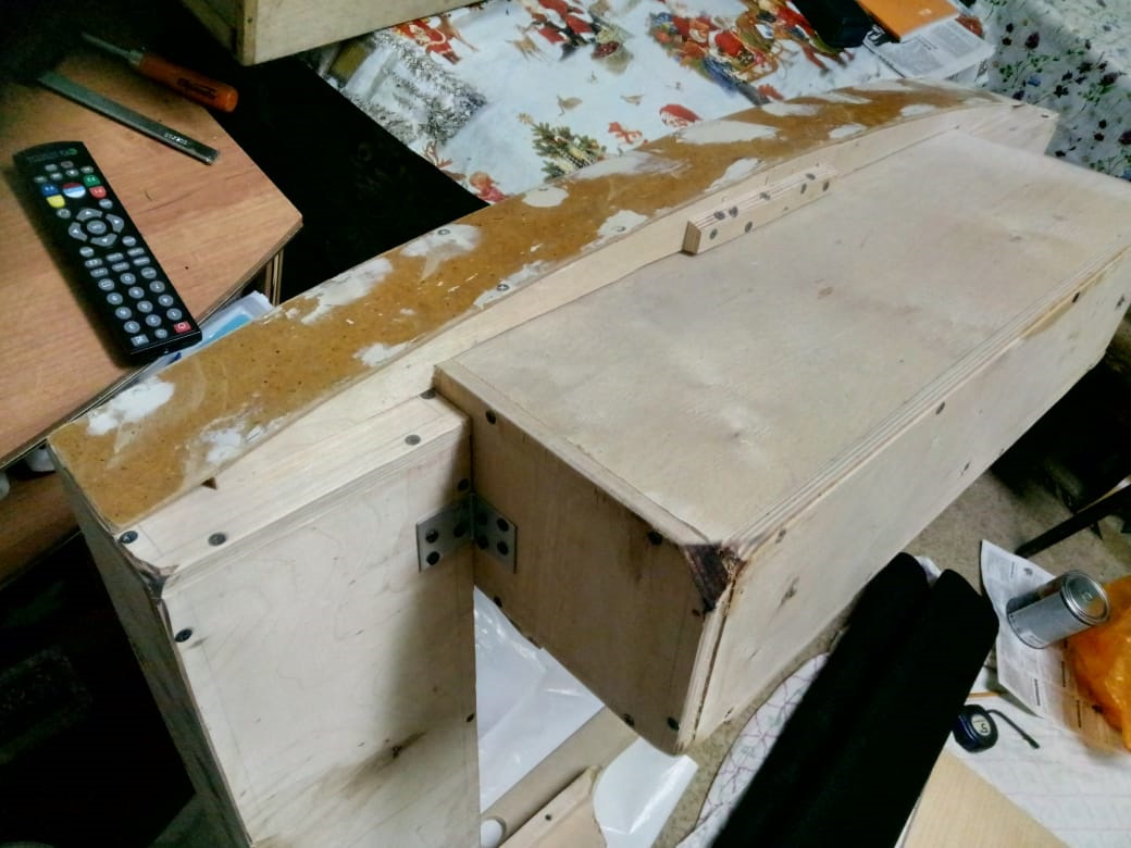

Зафиксировал ящики по периметру, и спереди из двп скруглил фасад. Шурупы подмазал шпатлевкой, вывел ямки.
Материал: фанера 10мм, двп, саморезы, уголки, клей 88, карпет, спанбонд, степлер со скобами.
Все делалось по вечерам в свободное от работы и прочих занятий время. Делалось довольно долго и тщательно. Я не спешил, но тем не менее выходили ошибки, которые устранялись по ходу дела.

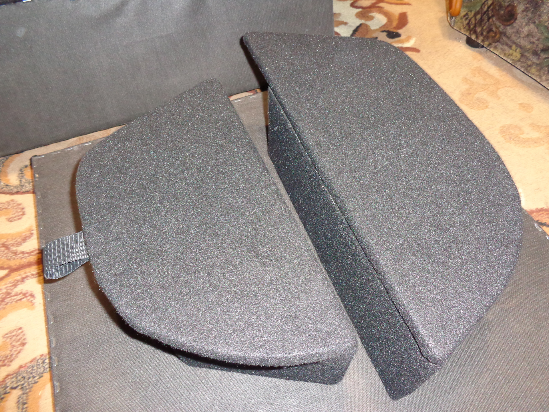

Внутри все ящички перетянуты спанбондом, снаружи обтянуто и проклеено карпетом.

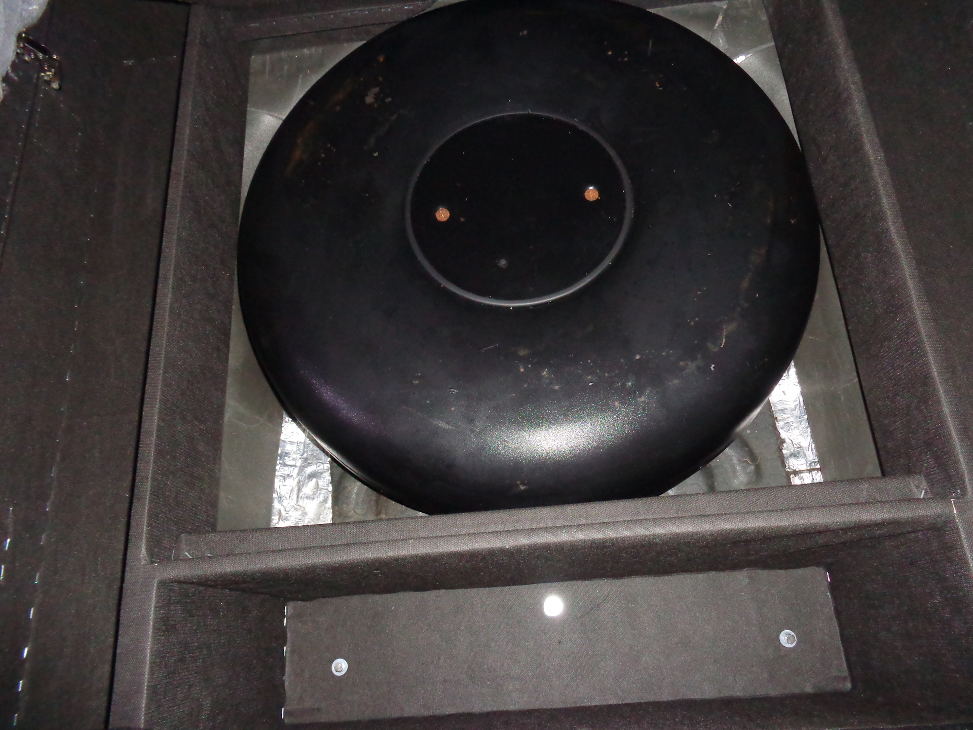

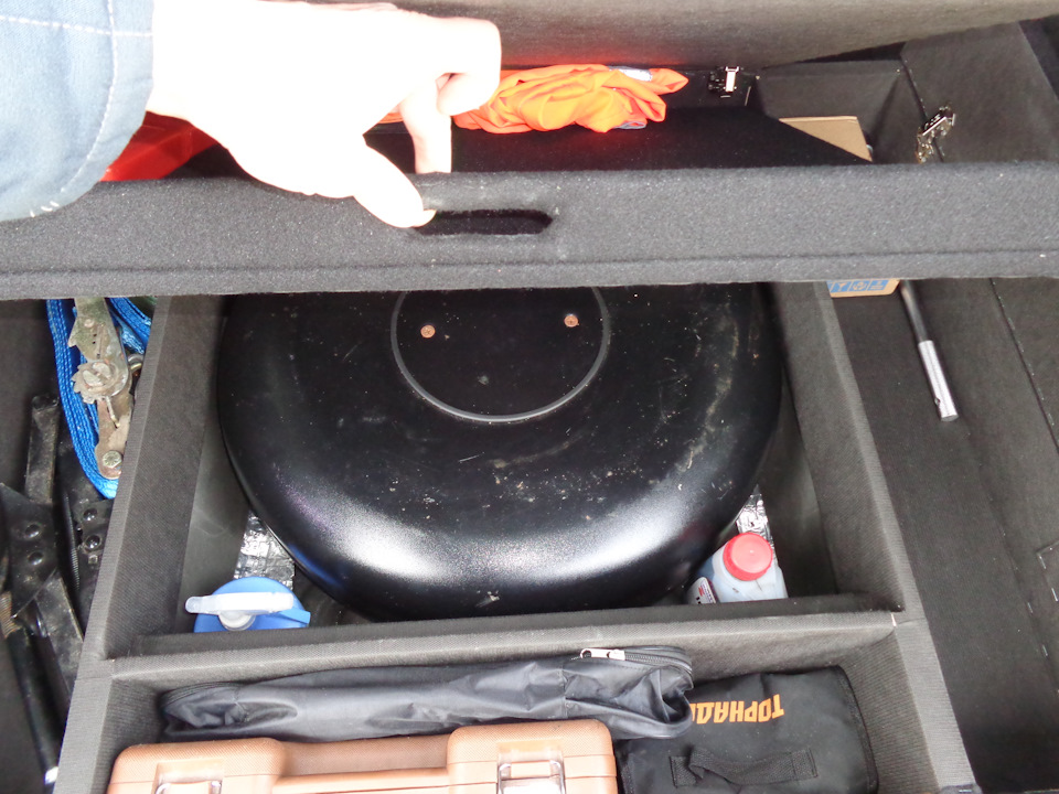

Полка под балон имеет ручку для удобного демонтажа и ревизии.
Скоб ушло очень много. Вначале шли в ход скобы тип 53, еще та фигня. Позже взял нормальный степлер под скобы тип 140, с ними веселее и надежнее крепление.

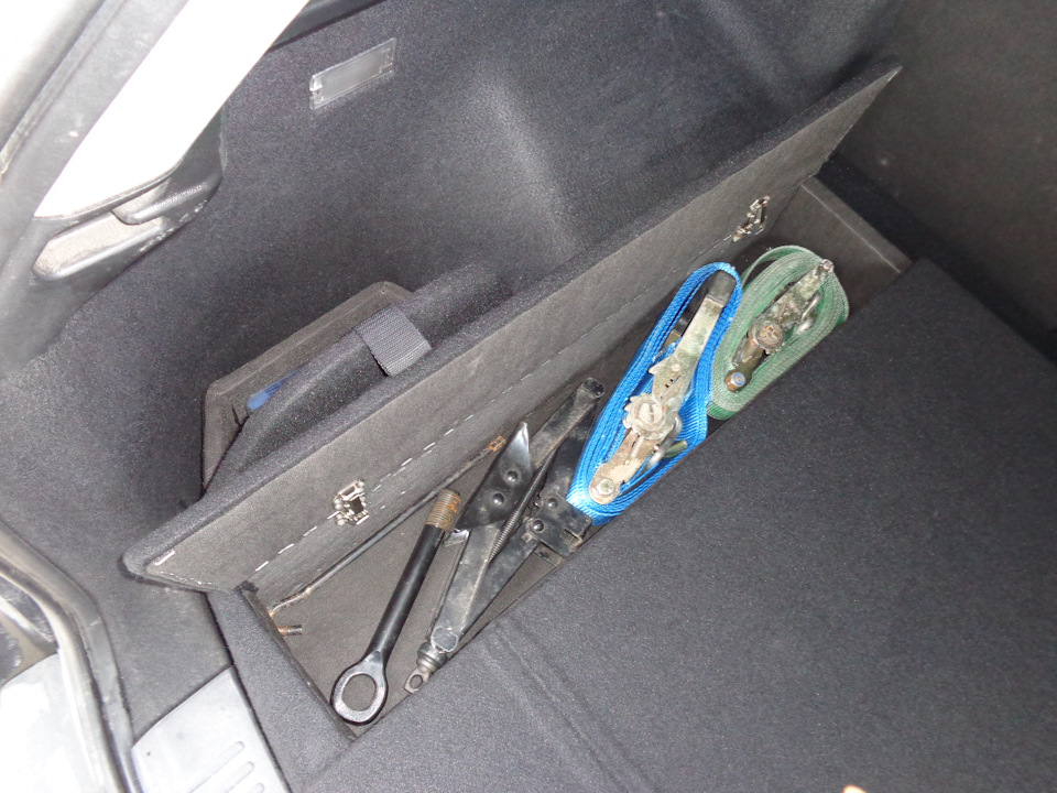

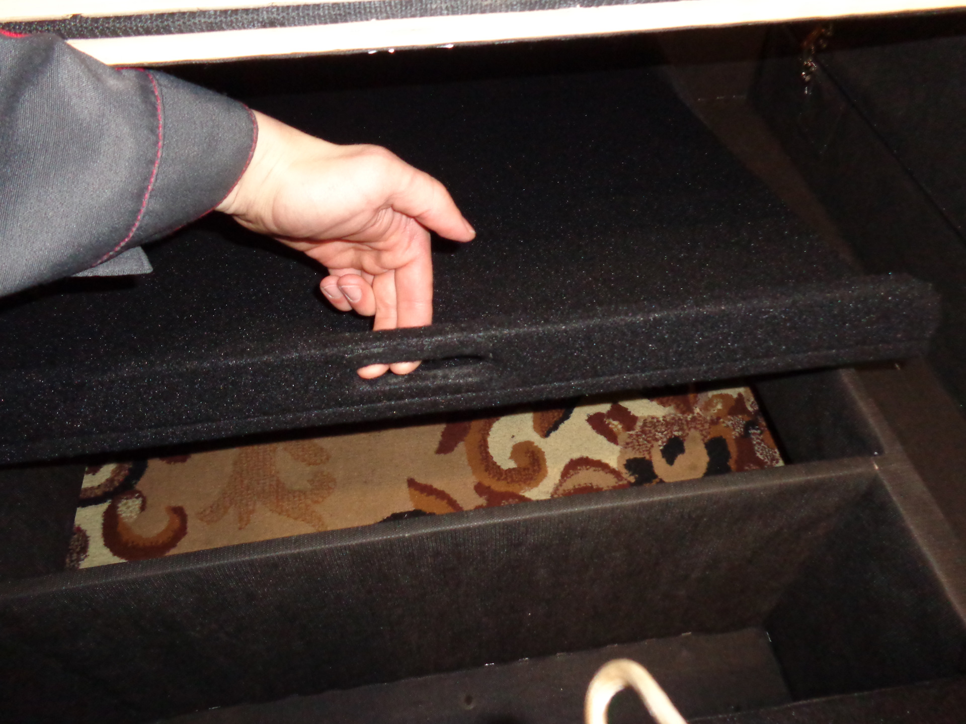

Боковые ящички имеют захваты. Очень удобно открывать, т.к. крышки плотно облезают контур багажника по периметру у стен.
Мебельные петли быстрого монтажа, без необходимости сверлить отверстия в дверках.

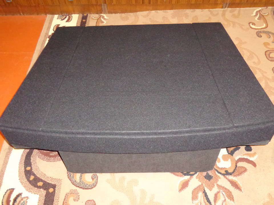

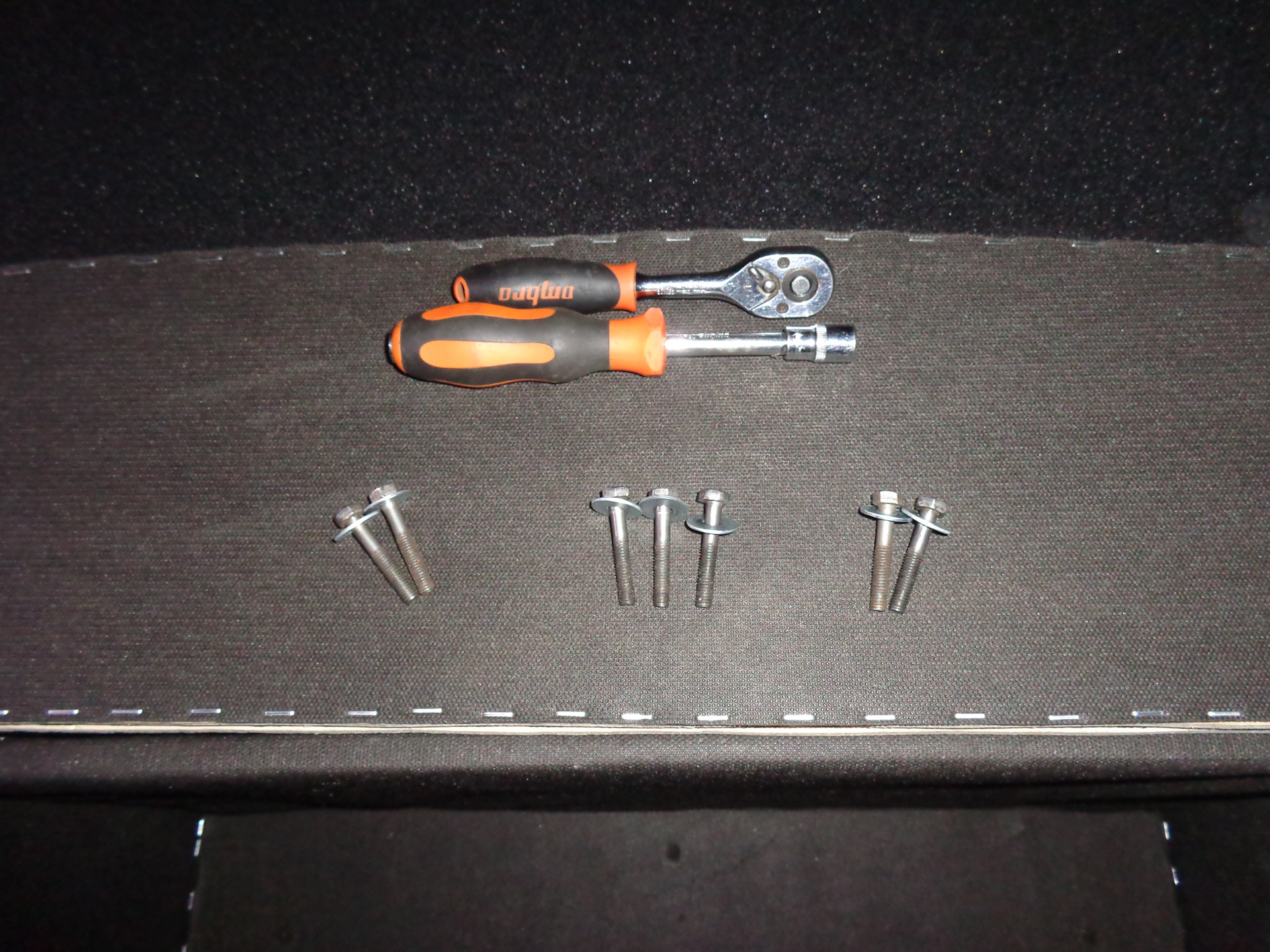

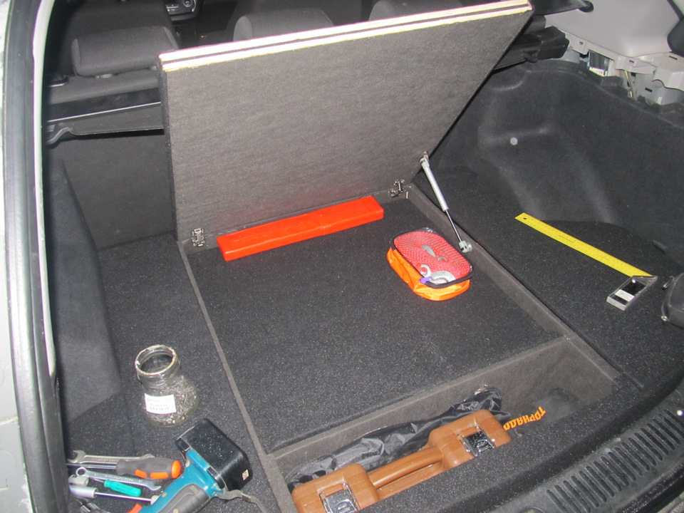

Несем изделие, которое предварительно взвесил на весах, в авто и крепим. Весит конструкция со всемя ящиками под 20кг.

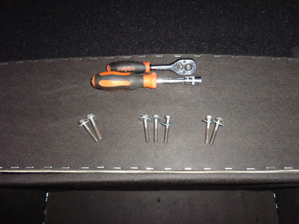

Крепеж всего на 7ми болтах. Основной массив на три болта, и боковые ящички по два болта на каждый.

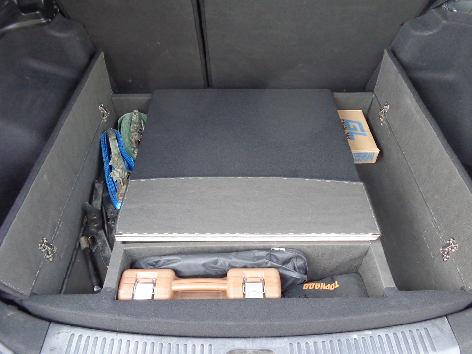

Уместилось все очень плотно.
В отсеке под балон есть места по бокам, тут тоже можно что-то придумать.
Основной инструмент ровненько по высоте встал в отсек. Тут же и насос расположился.
Пару стяжек груза вожу с собой. Один комплект восстановленный (заменен строп синий 50мм длиной 6 метров)

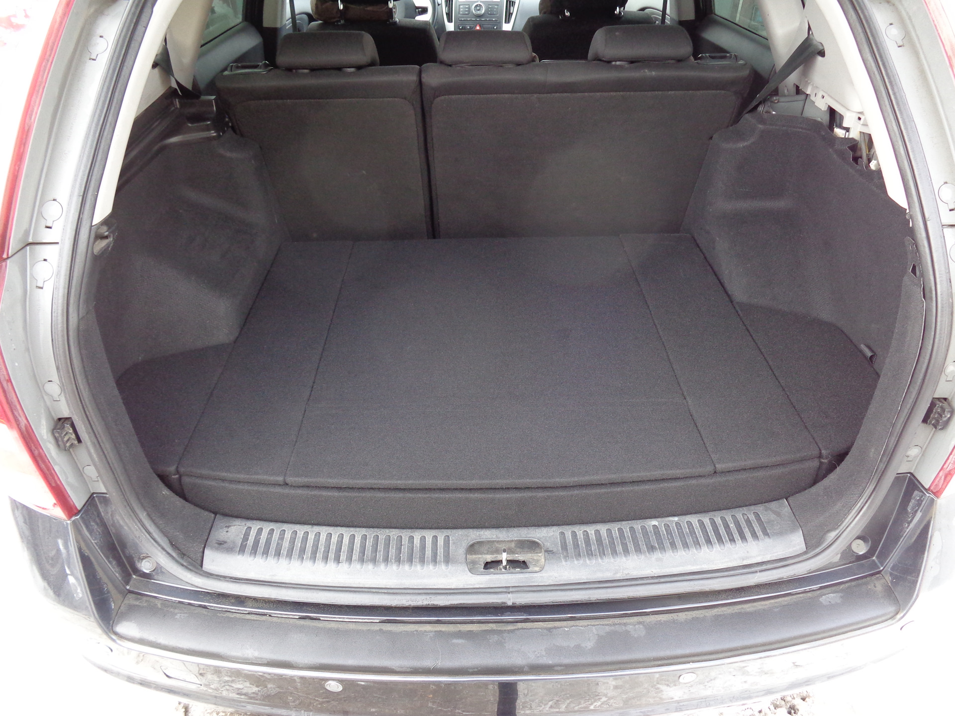

Итоговый результат меня порадовал. В самом начале проекта не был уверен в том, что выйдет что-то подобное.
Теперь осталось что-то придумать накидкой сверху, чтоб так сильно не маралось.
Установил газовый упор для центральной крышки, 80Н
Окончательный вид

Понимаешь, тут все в ходе процесса делалось, из головы. Я не думал что выйдет что-либо такое чтоб его можно было копировать. Ничего не чертил специально

Вижу только два минуса:
1. Масса
2. При складывании задних сидений получится ступенька.
Но это пофиг) Вообще шикарно получилось! Вот это действительно руки откуда надо растут!
Все в точку. Пришлось эти минусы принять как должное.
Долго думал что мне важнее, перевесило это )
