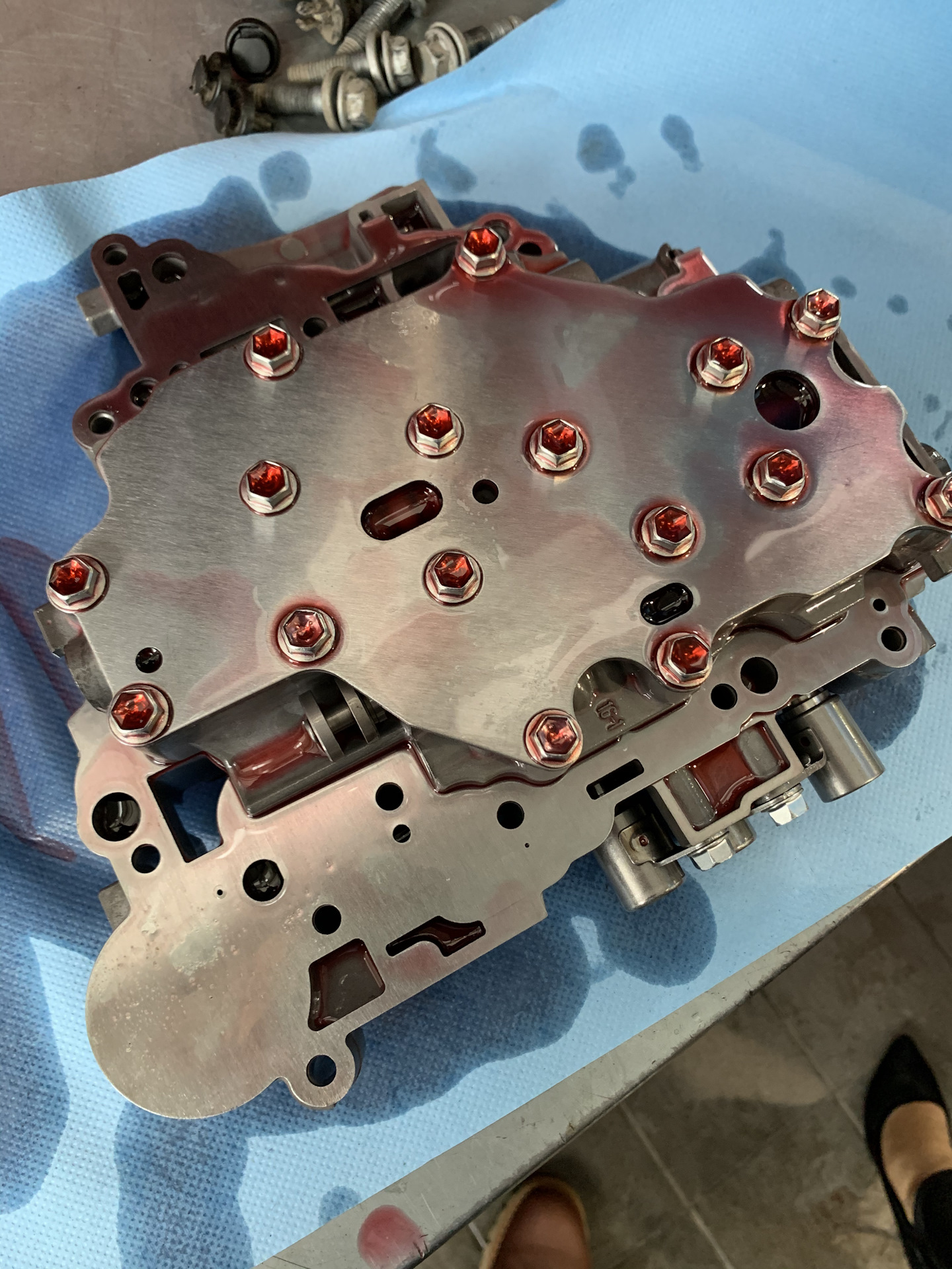

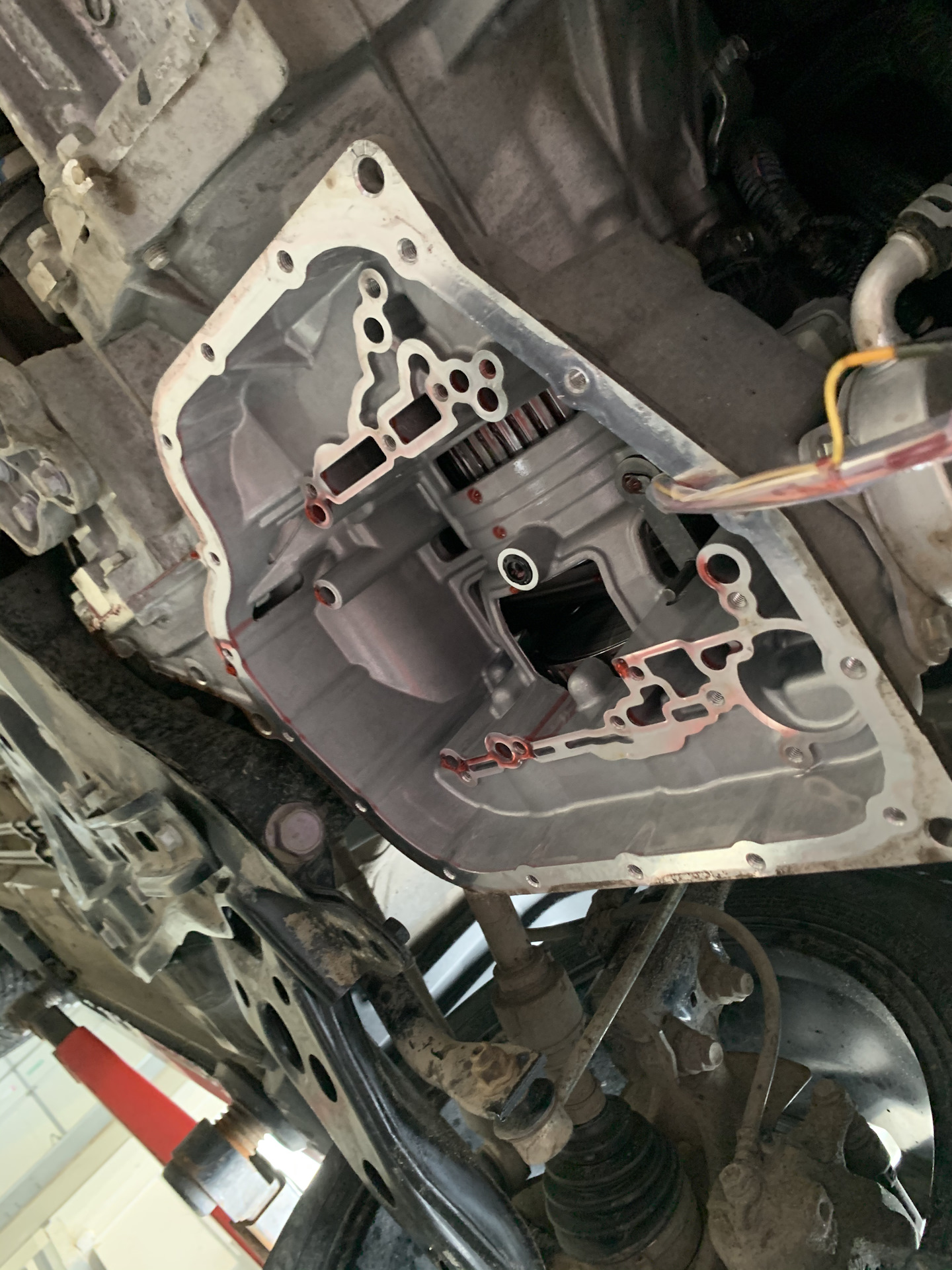

Всем дорого времени суток! Как ранее и писал, была проблема с коробкой, рывки и проскальзывания при разгоне!
После поездки к дилеру и фиксации факта проблемы, прошла неделя и меня пригласили вчера к 9:30 на ремонт! Замена гидроблока по гарантии!

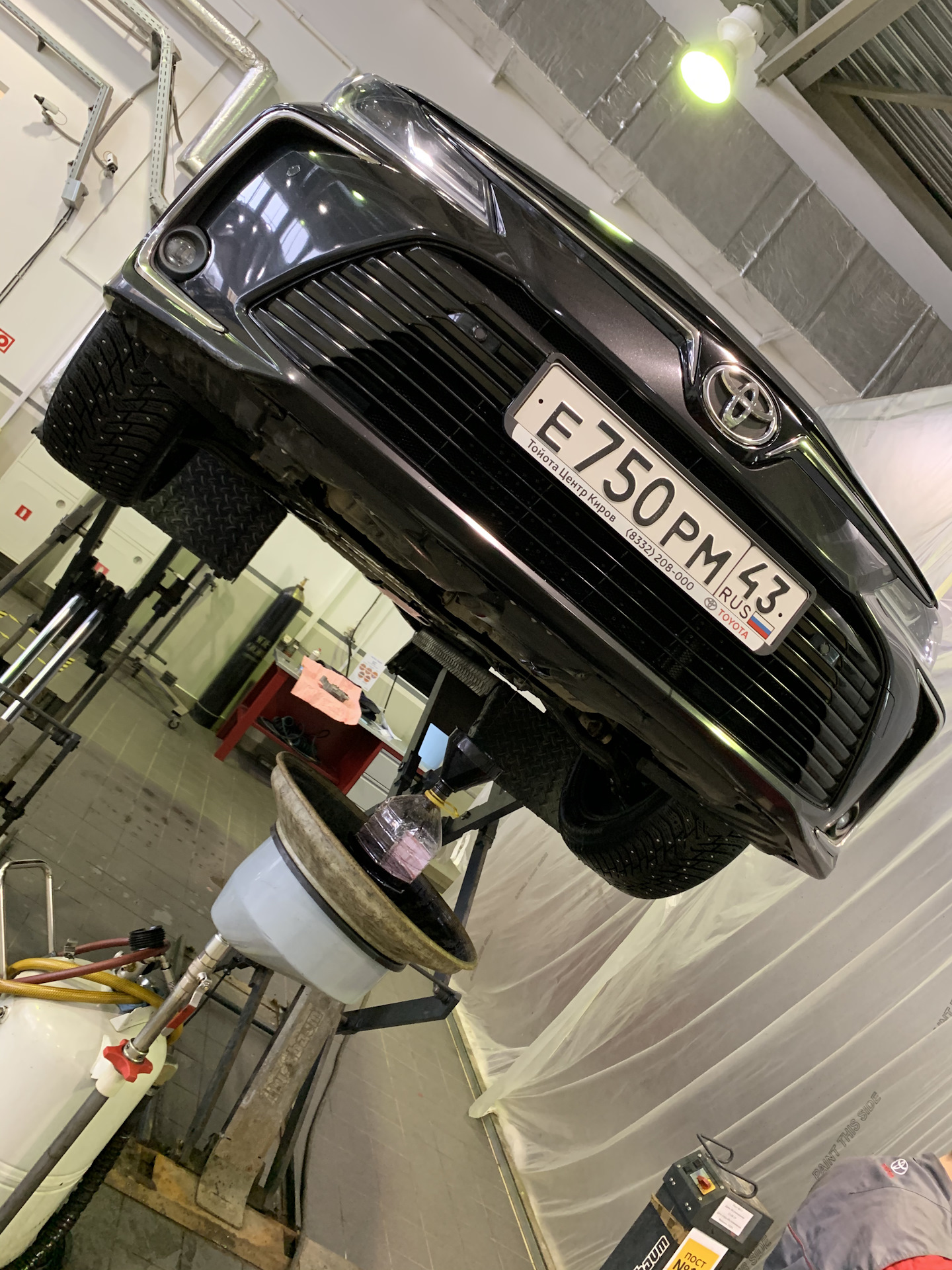

Я сходил в зону ремонта, посмотрел как это все делается…Говорили, что работа займёт не более 3,5 часов!
Отсидев 4 часа, выпив пару литров кофе, сказали ещё минут 15 и все) уехал покушать) думаю приеду и заберу позже!
Только я принялся за трапезу, звонок от дилера, мол надо ещё 4 часа…чего говорю случилось? А девушка мне говорит, все хорошо) собрали машину, у неё нет задней передачи…Приезжайте, мы Вам подменку дадим! Дали…новый прадо с 4 литровым бензиновым двигателем…ад, не едет, жрет…
По итогу: машина была готова только к вечеру, а забрал я ее сегодня!
По первым ощущениям, вести она себя стала по другому, разгоняется побыстрее ну и естественно нет рывков…
Но как так…По факту день разорван весь, собрали машину как-то не так…сказать, что я удивлён, просто ничего не сказать…Как работают Ваши дилеры?)

Есть вариант махнуть свечи. Если у вас гидроблок, то должны расти обороты при динамичном разгоне, а если трясет и дергает, это свечи. Такое тоже уже проходили. Ошибок при том что нет
Свечи заменили, катушки проверили . Ничего не поменялось. Масло в коробке с фильтрами тоже поменяли. Да есть одна форсунка требующая прочистки но не думаю, что от нее идут рывки. Рывки именно коробочные с мотором связать не могу
Ну тогда гидроблок
Менял гидроблок с такой же проблемой и с таким же вариатором как у вас, машина пришла с Японии с пробегом 56 тыс км, искал проблему почти два года поменял все что только можно, поменял на контрактный гидроблок и все как рукой сняло
Corolla седан XI 2016 1ZR-FE Вариатор (300какойто на водительской двери наклейка — там написано). На пробеге 36тыс.км тахометр начал хандрить и дергаться на трассе, на больших оборотах — ближе к 5000, пытаться переключиться (как на часах когда батарейка садится) после пары десятков километров начал себя вести так же и в городе на малых оборотах. В итоге приговорили гидроблок по гарантии, проехал уже 12 тыс.км полёт нормальный. Не лазил по бордюрам, не буксовал, не грел, был один грешок, а именно — не прогревал коробку на R и D в мороз, в Красноярске под 40 бывало, мотор прогрел с вебастой, сел и поехал потихоньку. Теперь по минуте на R и D на холостых, потом на M на 1вой 2 км(частный сектор, быстрей нельзя). Вариатор удобно по городу, но с механикой явно таких проблем нет — сел и поехал. Гарантийный ремонт был осенью 19го, цена гидро блока 106тыс.руб+- плюс работа, в общем нереально много. + в том что при замене гидроблока он приходит в вакумной упаковке с жижей CVT, то есть замена жижи CVT в комплекте. Сказали что жижа в коробке чистая была.

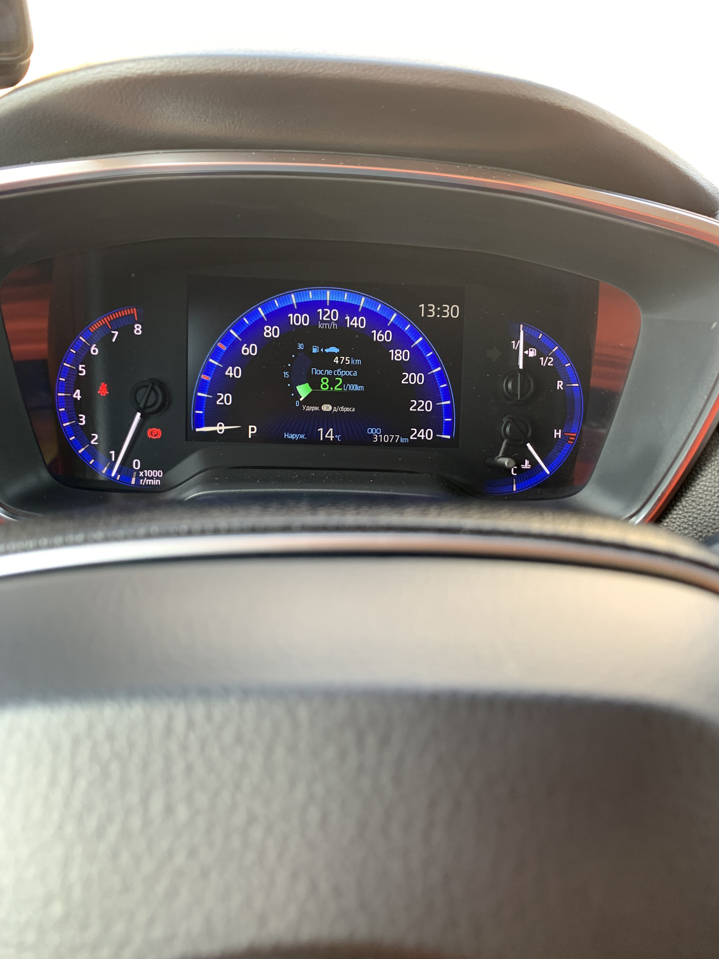

Расход хороший. У меня показывает 11 по городу. Странно. Или у тебя гибрид?
Не, 1,6 бензин
Очень странно. На какой бензе ездишь, раньше какой расход был после покупки?
Лью Газпром 92 почти с момента покупки, до 5000 км расход был 10, сейчас в городе поднимается максимум 8,2 л

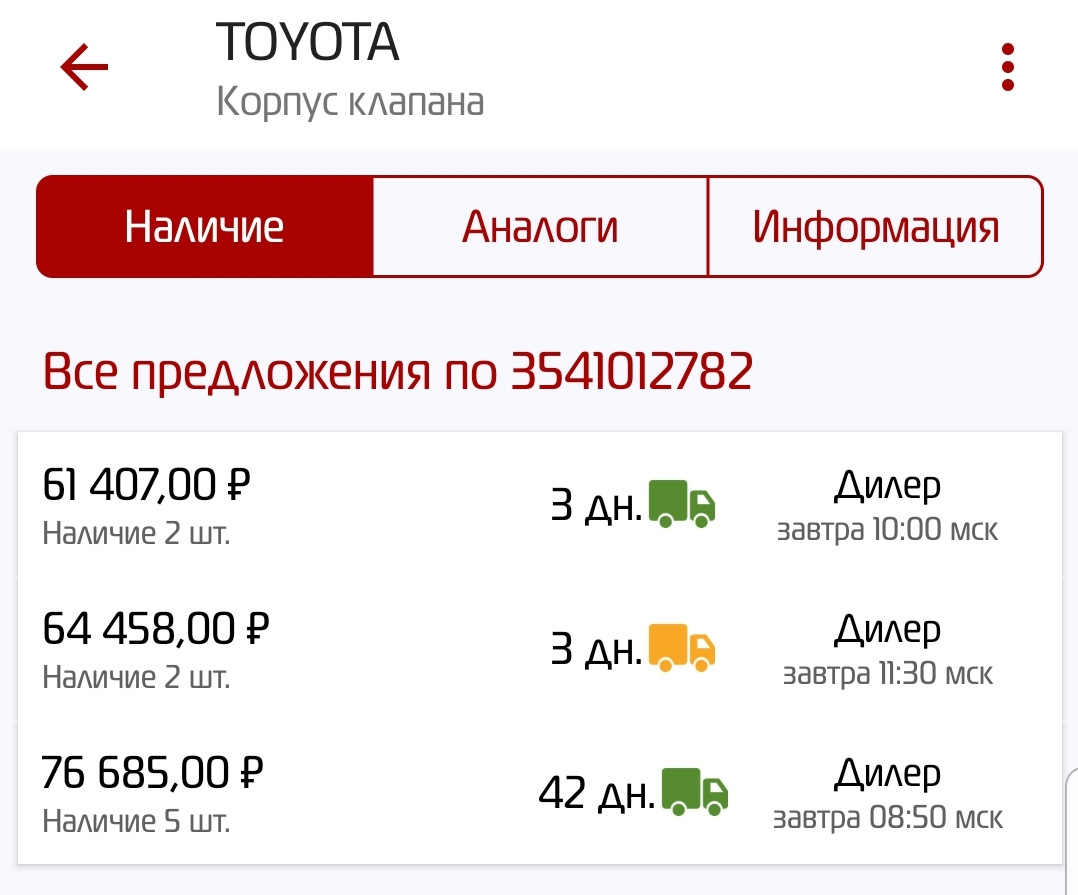

А сколько вообще стоит блок клапанов cvt?
Никто не сказал…в заказ-наряде фигурирует сумма в 50 с чем-то тысяч
это сумма только за ремонт (работу)
ElenTi
Открой элькаст и посмотри
