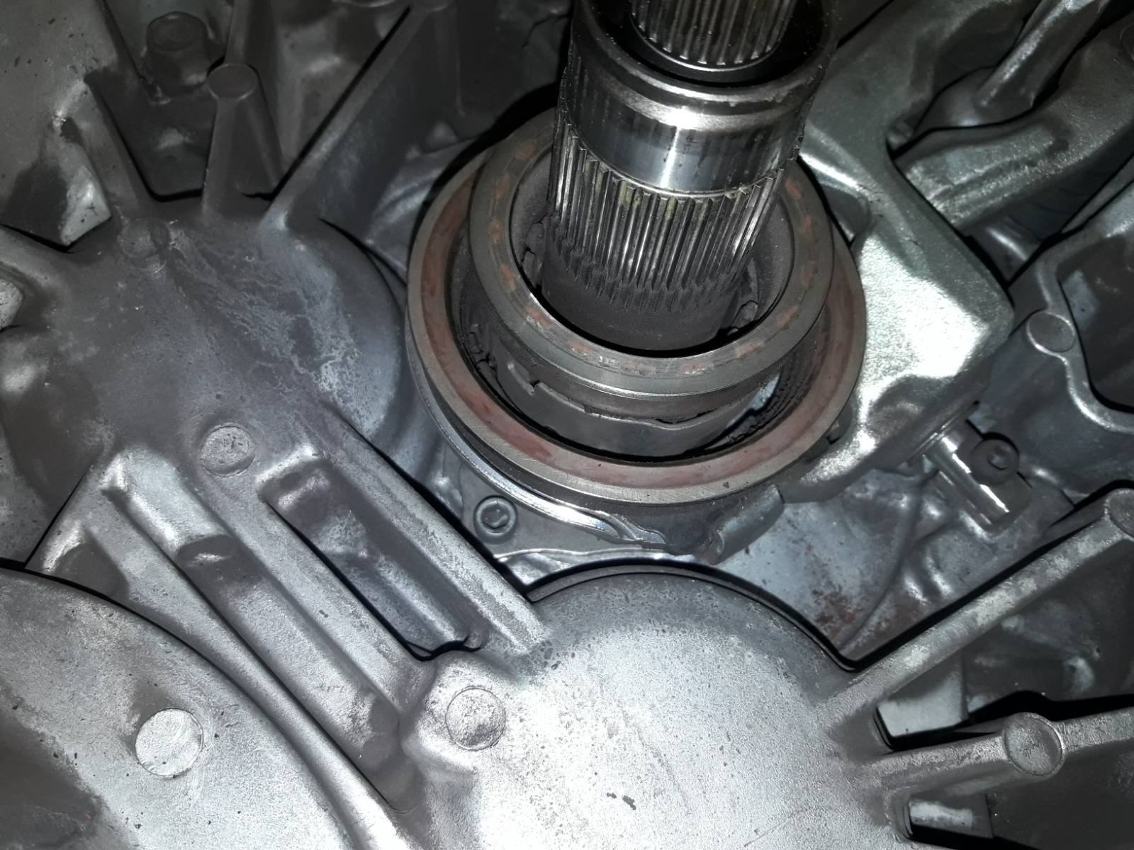

Моя история про замену сцепления по гарантии.
Все было хорошо и машина радовала, но как-то прошлой осенью, когда ехал быстро с Одессы, попал в пробку. И заметил дрожание при трогании, тогда особо не обратил внимание и списал на нагрев коробки. Думаю, ну ладно, будем смотреть… Со временем, такое начало проявляться в пробках на нагретой машине. Я конечно знал о проблеме, но пробег вообще детский (25тыс. на тот момент).
Обратился я этой проблемой к своему "чудному" дилеру, где покупал авто "Богдан-Авто". Ответ, вообще улыбнул — это нормальная, работа робота. Я даже не удивился, сколько к ним не обращался, уровень обслуживания ужасный. То криво защиту прикрутили, то войлок подрезали под защиту, что ковш получился для забора всего с дороги)), то сигнализацию ставили и не доставили (хотя типа авторизированные), и тд. Одним словом, обходить его нужно стороной.
Думаю, ладно будем ездить дальше. Настало время ТО2, прозвонил я других дилеров, что и как по стоимости. Задача была, чтоб либо со своим маслом, либо чтоб продали что хочу по адекватной стоимости.
Записался поехал к дилеру "Автоберег". ТО сделали очень быстро, спросил менеджера по гарантии, насчет проблемы со сцеплением. И тут я удивился, адекватный человек, все выслушал посмотрел, сказал напишет на предмет замены по гарантии. Прошла неделя, гарантию подтвердили, пришла запчасть.

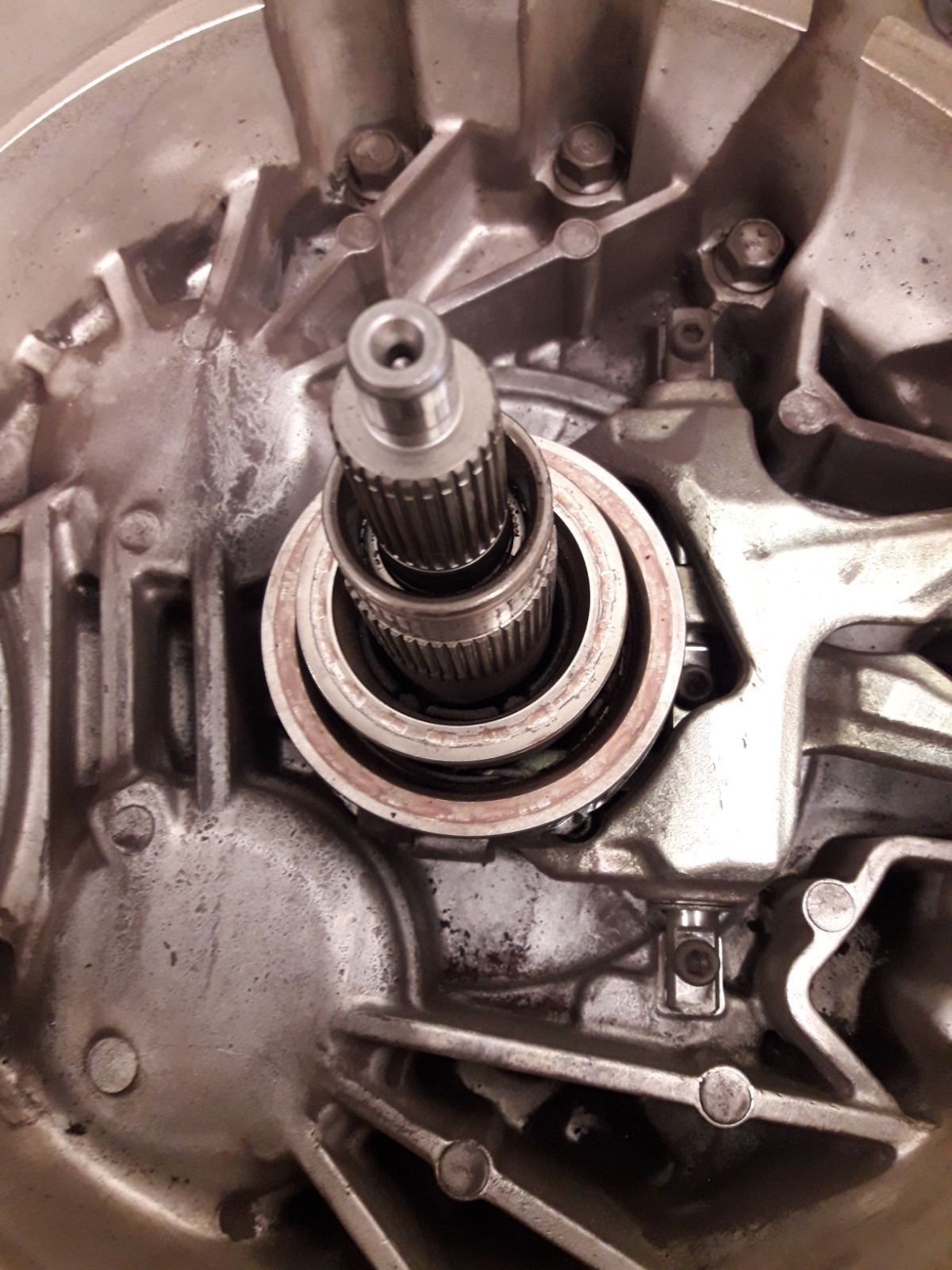

Заменили мне сцепление, на усиленное. Как сказал мастер, это третья версия 412002D220 FFF.
Работы на день, присутствовать не получилось, попросил сделать фото, менеджер сказал не проблема.
Дерганья ушли, переключения плавные, все супер.
П.С. Скажу сразу, если бы стоял выбор брать или нет, все равно взял бы робот. Мне очень нравиться как он работает, его динамика, переключения.
