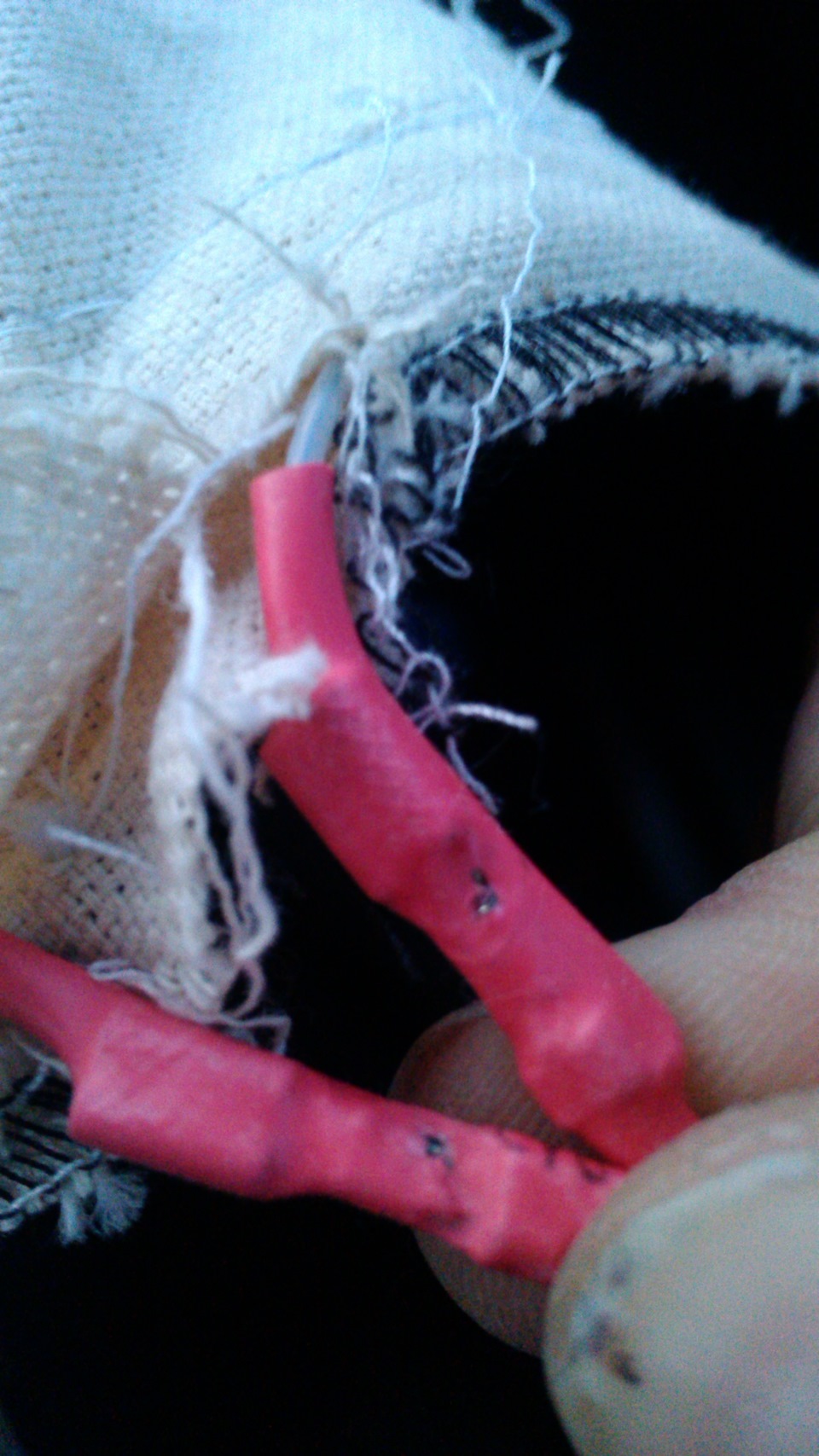

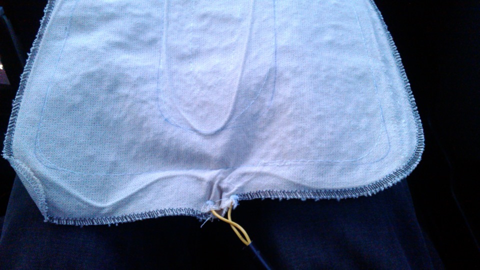

Вчера был не мой день, все валилось с рук. Света в гараже нет, на улице холодно. А проблема с печкой была не решена. Пока смотрел проводку печки и т. д. она заработала. Когда поехал в магазин, вдруг повалил дым в зоне ручника. Оказалось, что поплавилась проводка блока управления подогрева сидений. Возникает много вопросов: почему не сгорел предохранитель? почему поплавилась проводка блока упр-ния, а провода откуда он был запитан, все норм? при замыкании нагревательных элементов блок должен уходить в защиту.
Итак, определил какой именно нагревательный элемент замкнул. Разобрал сиденье, достал подогрев и визуально понял почему это произошло.
Провода подключения именно этого нагревательного элемента располагались крест- накрест. Защитная ткань специально сшита нитками именно в таком положении проводов. КАК ТАК МОЖНО? На фото видно где произошло короткое замыкание. Пришлось заменить провода питания блока с большим сечением. Осталось поставить предохранитель.

чето я на свой подогрев внимания не обратил, когда ставил)
Вот-вот, новое не значит хорошее. Я думал, что 100% сгорел, оказывается еще работает)
