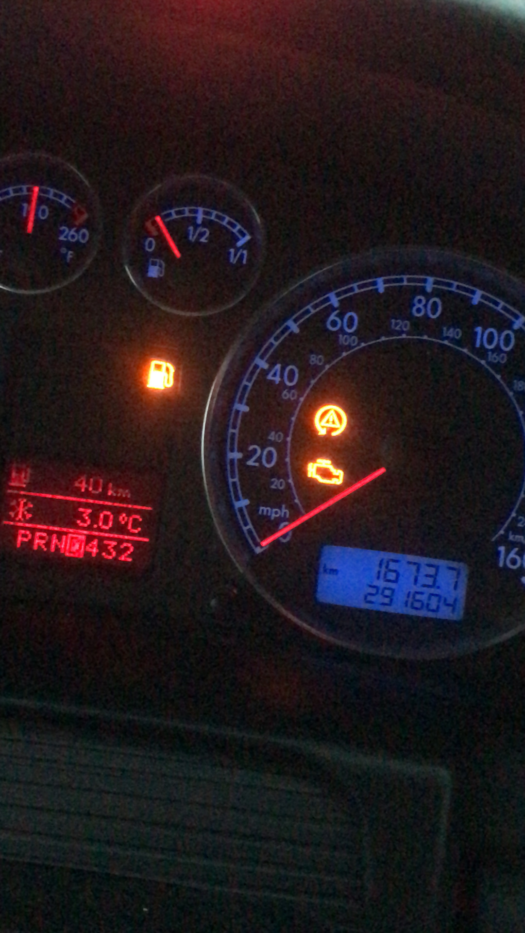

Была такая же тема перед зимой. Ошибка появлялась не сразу, примерно через пол часа езды. Прочитал ошибки, оказалось обрыв по датчику заднего левого колеса. Поменял датчик, ничего не изменилось. Съездил к диагностам, приговорили блок. В итоге купил бу блок АБС и поменял. Причем удачно поменял только со второго раза. Первый бу блок был с такой же хренью только по обрыву переднего левого колеса…
Пищит 3 раза, горит абс и ручник, потом когда едешь меняется на знак пробуксовки? Смотри массу. Надо блок абс снимать электрическую часть. Не сложно там
В этот момент пока ошибка горит диагностика не доступна к блоку абс. Заработает только когда пробуксовка загорится + ошибка будет в двигателе и блок комфорта(вроде, не помню уже) Снимай блок абс электронную часть и массу пригони к пластине.
Причина в том, что масса отваливается со временем. Визуально все нормально, а по факту не контакт. Болт касается пластины и на минус идет и все нормализуется. До блока достучишься только когда моргать абс с ручником не будет
Ну как не сложно))) чтобы открутить блок нужно сдвинуть бачок Гура, чтобы сдвинуть бачок Гура нужно сдвинуть бачок омывателя, чтобы сдвинуть бачок омывателя нужно снять интеркуллер, чтобы снять интеркуллер нужно снять бампер…геморрой ппц
пару раз менялся на пробуксовку. сегодня за 4 часа не менялся ни разу, так и горело
после этого можно будет читать саму ошибку или вообще в этом причина неисправности?
поняла, спасибо
Ничего этого не надо делать. Пару болтов и бачок с омывателем сдвигается вперед. Самое сложное 6 болт закрутить на место.
У меня на автомате не получилось(((( на мешалке там места больше, ну или руки кривые, хз
Отчёты читал до разбора, ну никак не получилось((
