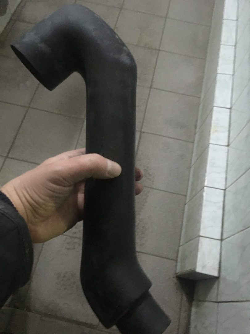

Поначитался Шеви-клуба про " LE не едет больше 120" и подумал, что ведь и у меня такая проблема есть. Выдернул трубу из шнорхеля. кстати, сделана она как-попало — внутри пальцами нашел несколько наплыврв на пластмассе, что дальше — хз. На трассу еще не выезжал. В городе попомер прибавки в 10 лошадей не почувствовал. Заодно воткнул пилот. Поезжу. К лету, наверное, воткну назад. А может не воткну, а буду возить с собой. Может пары 4.1 воткнуть. С 16 колесами пободрее поедет… Вроде для Бронто их завод делает…

стоит шноркель, резина 215/75/15 зимняя, на 5й идёт 145 по gps. дело явно не в шноркеле. с движком ничего не делал, прошивку свою залил только. скорее всего заводская лотерея (сколько лошадей положили). на свежих машинах с катализатором электронной педалью и прошивкой на экологичность вроде нет даже 80 лошадей, где то видос видел как замеряли. Забыл про бенз, едет хорошо на 95, на 92 не разгонишь.
И вообще хороший диагност нужен, а не тот который с только ошибки OBD читает, вот он и посмотрит воздух хватает или нет.
На форуме написано чо 160 бы шла, да эта телегу и с новья 140 разогнать проблема.
Может с другой стороны посмотреть не впус, а выпуск. Катализатор может подзабился, штаны до красна не накалялись? Подшипники ступиц родные стоят? Вообще машину вывесить колеса покрутить может какое тяжело крутиться.
Что значит не едет больше 120 км.ч? На какой передаче, на каких оборотах, чем скорость мерил?

Был бы у тебя форсированый двиг другое дело, а так ставь на место.
Там народ якобы на стенде замерял машину со шнорхом — мол, потеря 10 лошадей, поэтому за что купил, за то и продаю. Самого сомнения гложат
Забей это нива. Она с завода много что потеряла. Ставь эту приблуду на место и ездий спокойно.
