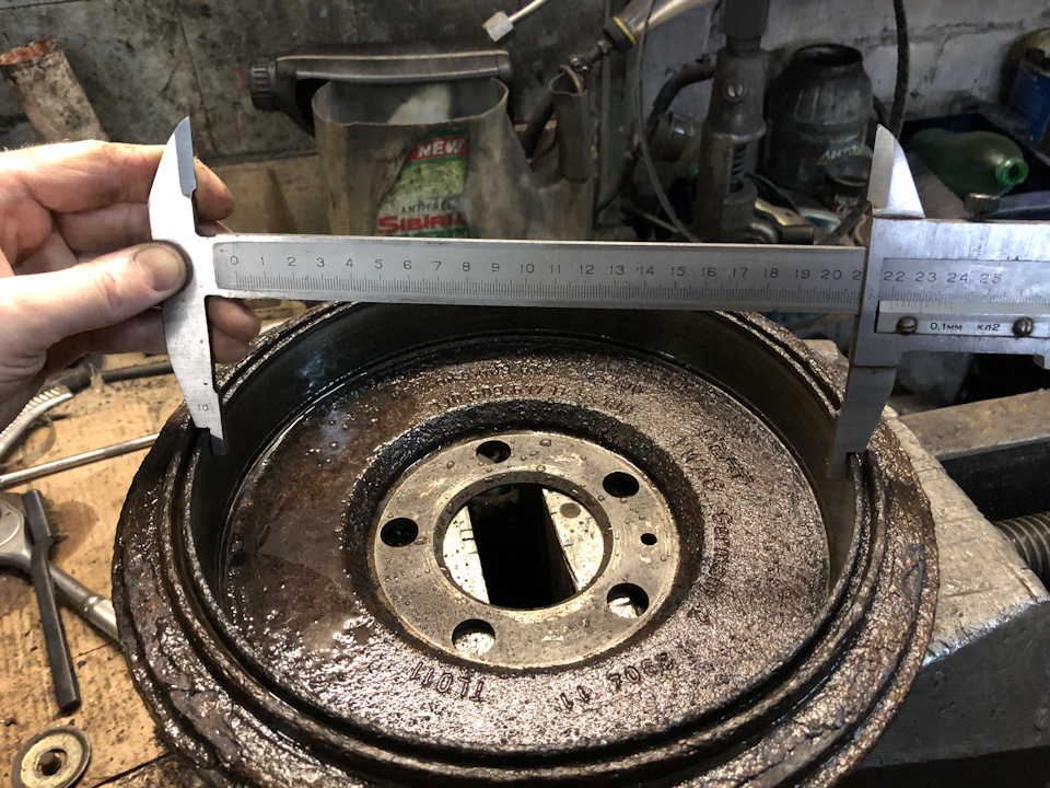

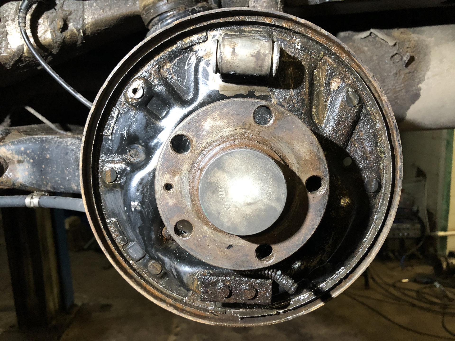

После замены передних тормозных колодок пришло время и в барабаны заглянуть так как последний раз я их вскрывал 60 тыс. км. назад. Плюс ко всему у ручника стал большой ход.
У меня машина 2011 года и барабаны стоят модели PR-1KC(с буртиком). Это нужно учитывать при покупке колодок.
Код колодок 1J0698525B

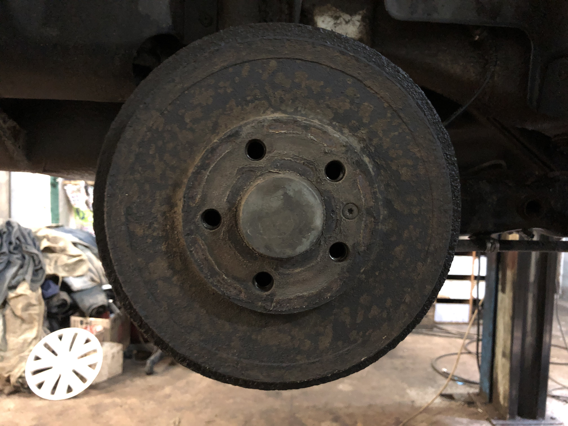

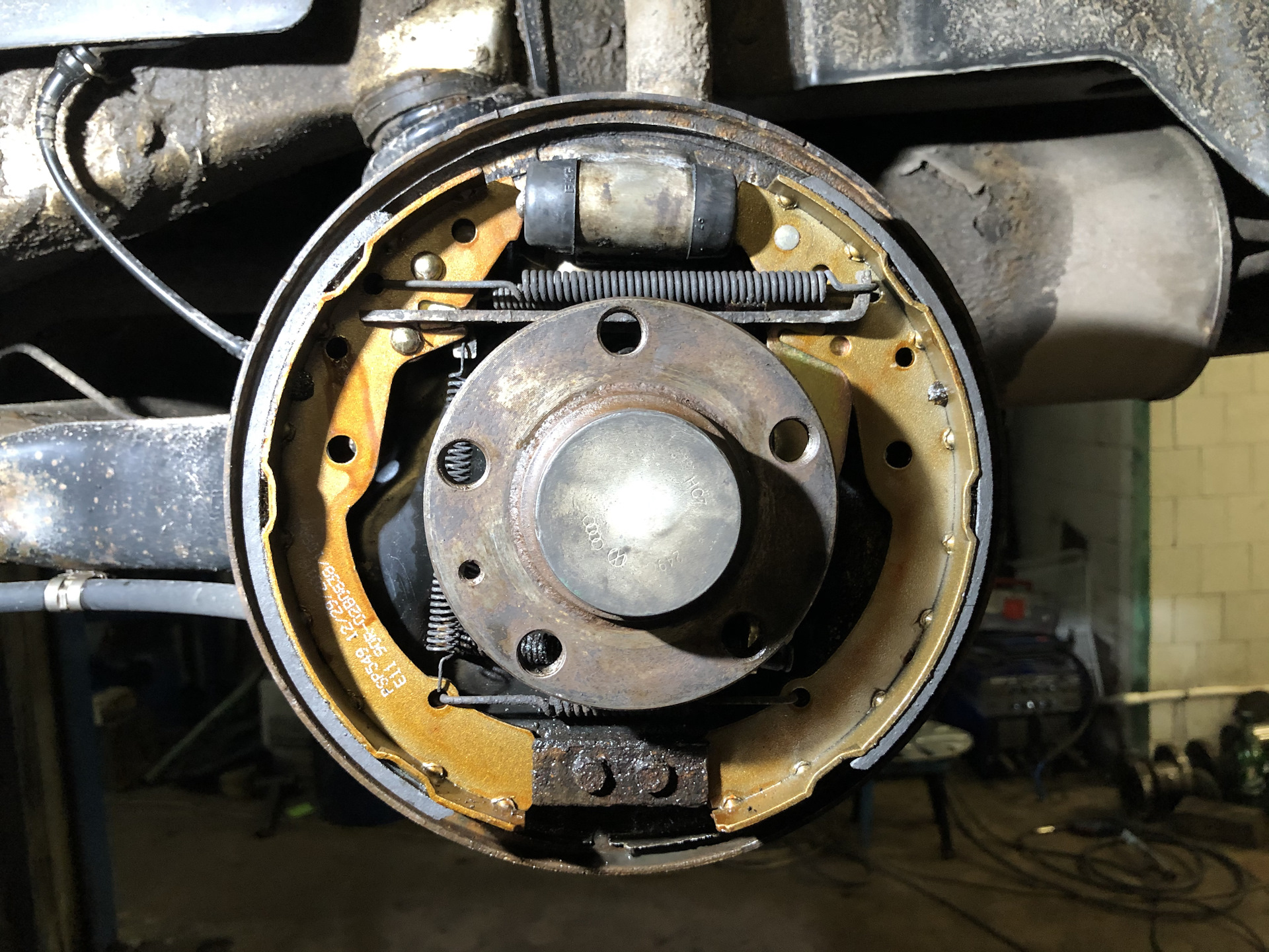

И так, снимаем колесо, откручиваем винтик в барабане и сбиваем барабан. Пришлось немного по пыхтеть) Сняв барабан видим столько говна.
Все моем и снимаем старые колодки. Я так же вынул поршни из тормозного цилиндра и цилиндр почистил. Он был слегка «засахарен».
На самом деле старые колодки ещё были ничего.
Комплект новых пружин, крепежных гвоздиков я к сожалению почему то не подумал приобрести и пришлось тоже всё почистить и собрать.
Подломилась пружинка та что натягивает клин натяжки ручника. Оттянул один виток и загнул хвостик. А так же прохудилась пружинка что держит колодки
Пришлось подколхозить тоже немного. В магазине подберу от отечественного автопрома такие вместе с гвоздиками и заменю.

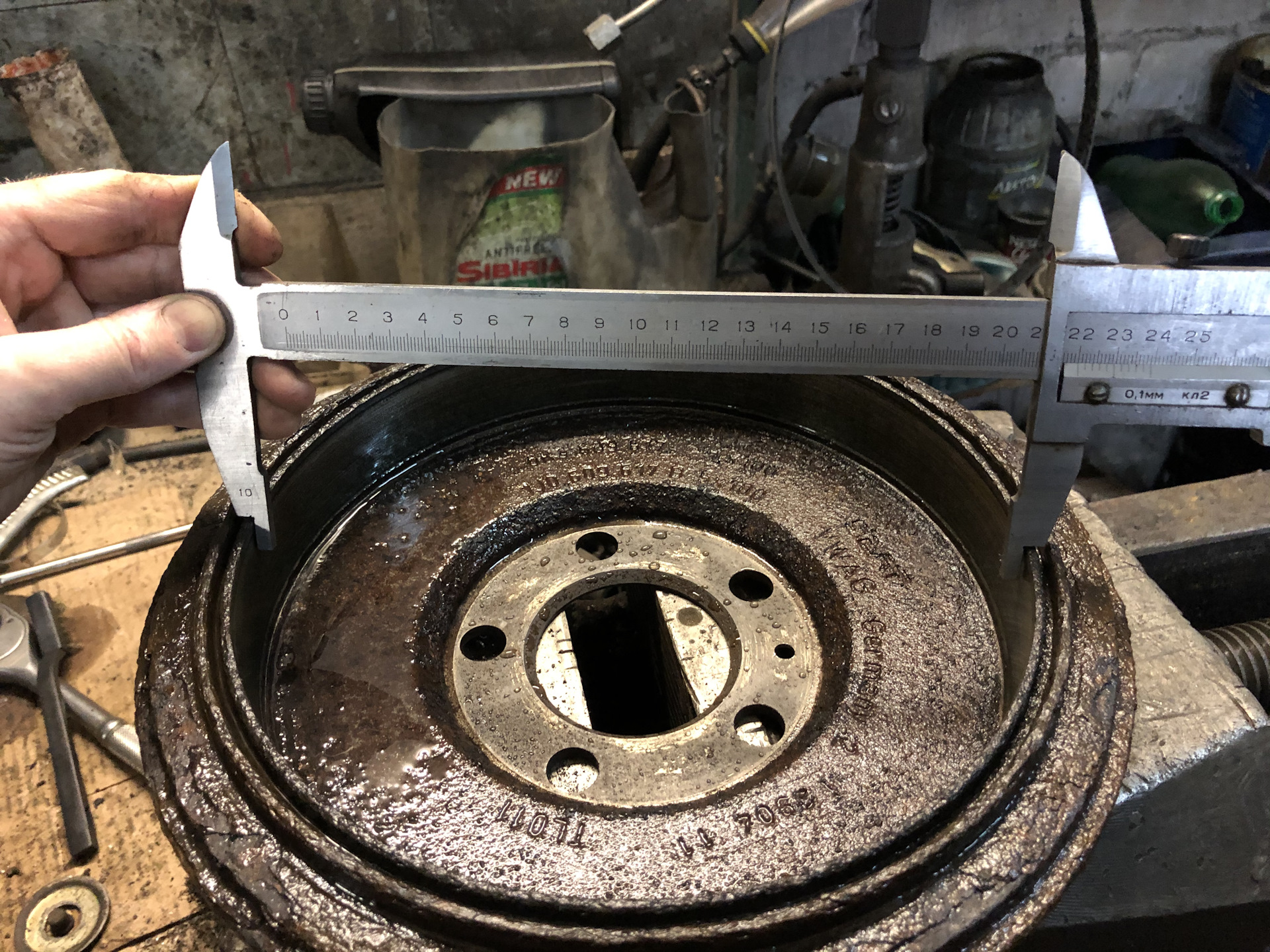

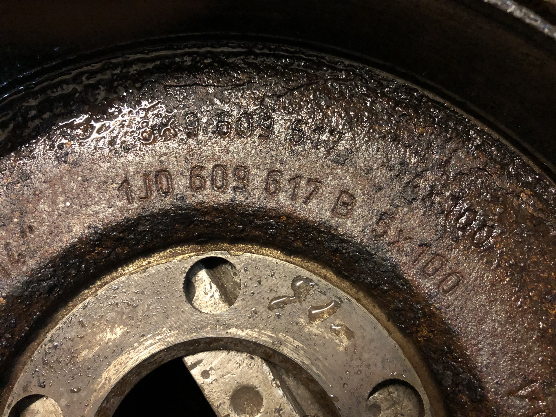

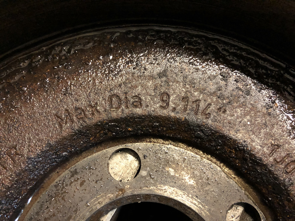

На барабане видна выработка. Барабан замерил и вышло что его диаметр составляет 231мм-это максимум заявленный по износу. Барабаны под замену!
На барабане указан max. dia в дюймах. А так же код по которому он бьется.
Тормоза прокачали, уровень тормозной жидкости проверил, ручник работает.
Барабаны пока поставил старые.

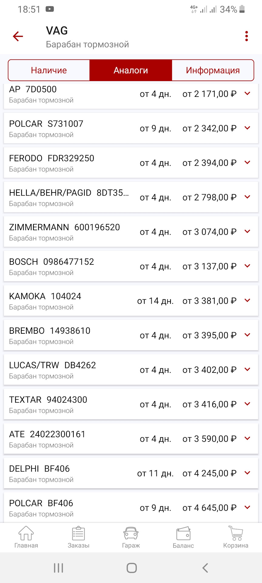

По опыту подскажите какой фирмы барабаны аналоги лучше всего заказать? Что бы постояли подольше и цена разумная😁

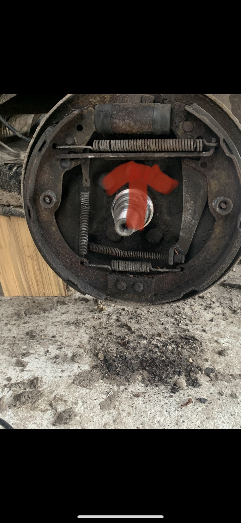

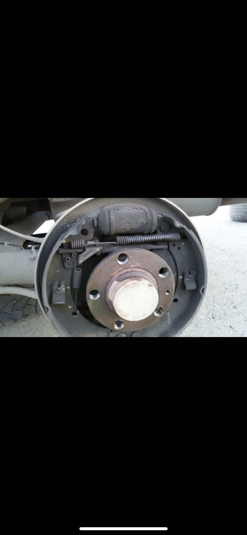

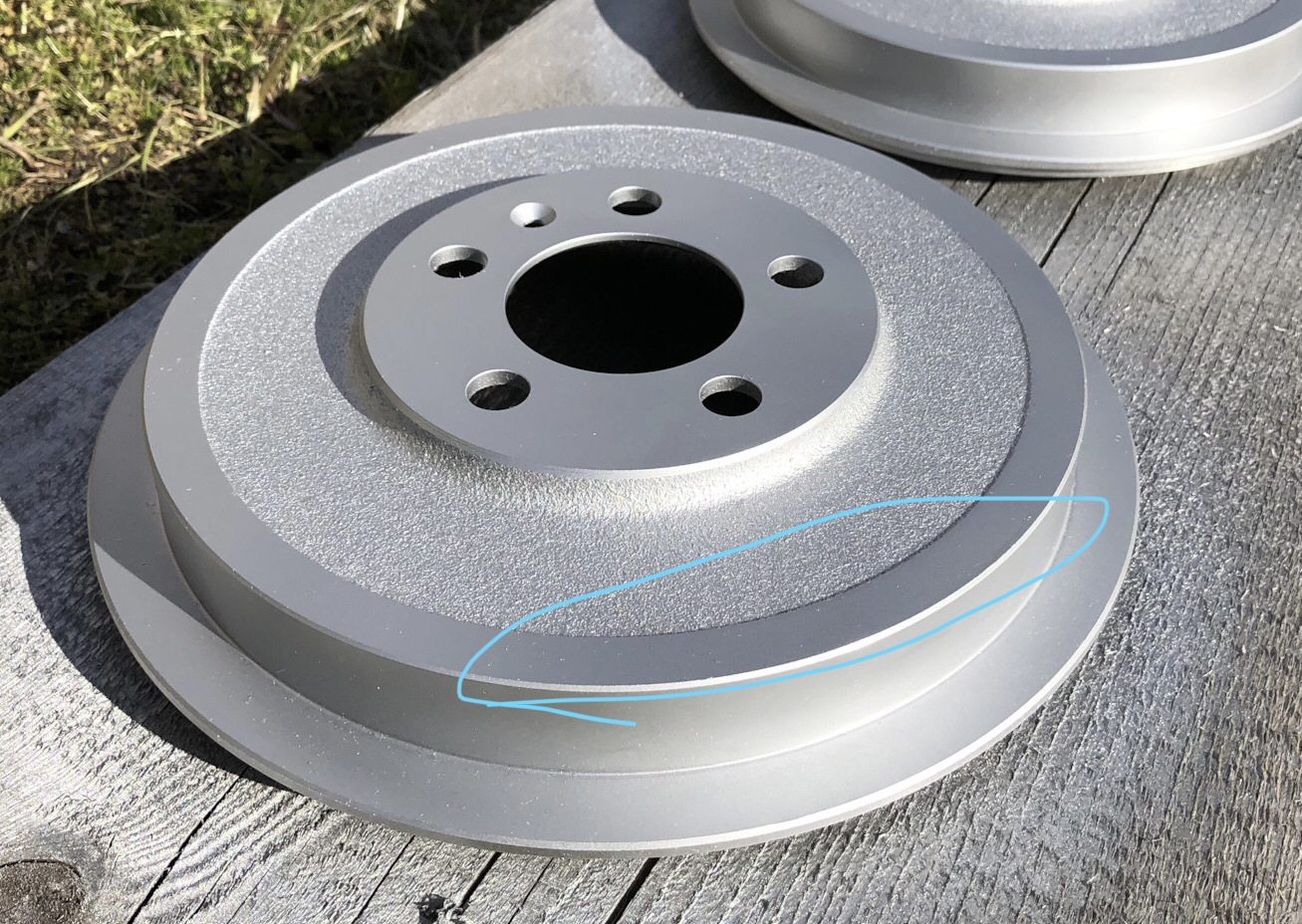

Поставил полностью все новое, но у меня постоянно падает вниз этот клин( регулятор зазора) и зажимает сильно барабаны. Не понимаю в чем дело, может барабаны не те поставил
Два вида барабанов. С так называемым бортиком и без
ArtemZc
Ремкомплект пружин поменяли? Потому что смотрю растянутые.
И может пружину не поставили? Там сверху две их
Вообще все новое поставил. И этот клин и планку и новый Рем комплект. Может и правда дело в барабанах. Заказывали и делали в сервисе, старых барабанов не осталось чтобы сравнить
Сравни какой был барабан и какой поставил
В сервисе менял. Их уже не осталось
PR-1KC — Тормозной барабан (с буртом) … d — 230 мм (1J0 609 617 B ) для такого барабана нужны колодки с прорезями ( регулятор — планка )- 230X32 (1J0 698 525 B)
PR-1KH — Тормозной барабан (без бурта) …d — 228.5X40 мм (6RU 609 617 A) для такого барабана нужны колодки со штырями, ( регулятор — "барашек") — 200X40 (6RU 698 525 A)
Такие стоят. Я так понимаю они без бурта ?
Ну да
Буду заказывать другие. Спасибо вам большое !
Почитайте какие у вас должны быть барабаны по вашей модификации. Может барабаны те что надо стоят, а причина в другом
Тормоза такие же как и у вас, поэтому думаю и барабаны должны быть такими же. И начало клинить после того, как я их поставил
Цилиндры тормозные есть с 1 болтиком есть с 2 у меня стояли с1 сейчас с двумя без разницы

Вот примерные цены аналогов. Как всегда хорошие trw, are и т д.
