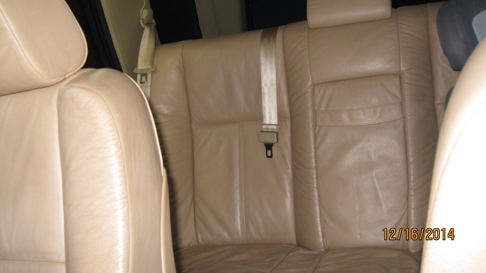

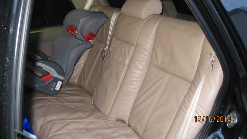

у меня была мечта, еще на ВАЗ 21140(мою бывшую) поставить бежевый салон, но тогда не мог себе позволить. Мой товарищ — фанат бмв, случайно поведал, что на разборку заехала беха из Англии в хорошем состоянии, и салон у нее беж. кожа, механика но с подогревами — короче, все о чем я мечтал (стоил этот салон 400$, это 2-ве сидухи и задний диван;регулировки — микро лифт, качеля, и выдвижной валик под колени). Перетер с женой и вперед на смотрины:). При осмотре, "писял кипятком" от радости, что пропустил несколько важных моментов с размерами, в последствии, чуть не пришлось потом продать салон, из-за того, что не влазил мне в машину. (все-же салон у бехи шире чем у фронтеры). Спинку заднего дивана пришлось немного сузить, а с нижней части снял кожу и обшил родную. Не смотря на нюансы получилось хорошо и халтуры не видно.Все выглядит так, как вроде здесь и стояло, функционал весь сохранен и вслучае чего, можно за 5-ть мин. всунуть родной салон. Осталось подключить подогревы седений…

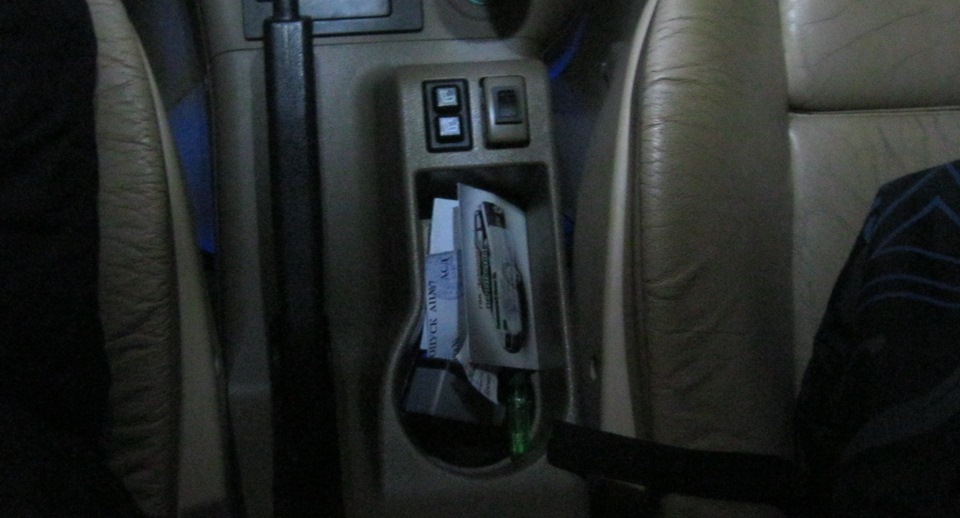

Поставил вот такие кнопки, как мне сказали от старой семерки бмв.

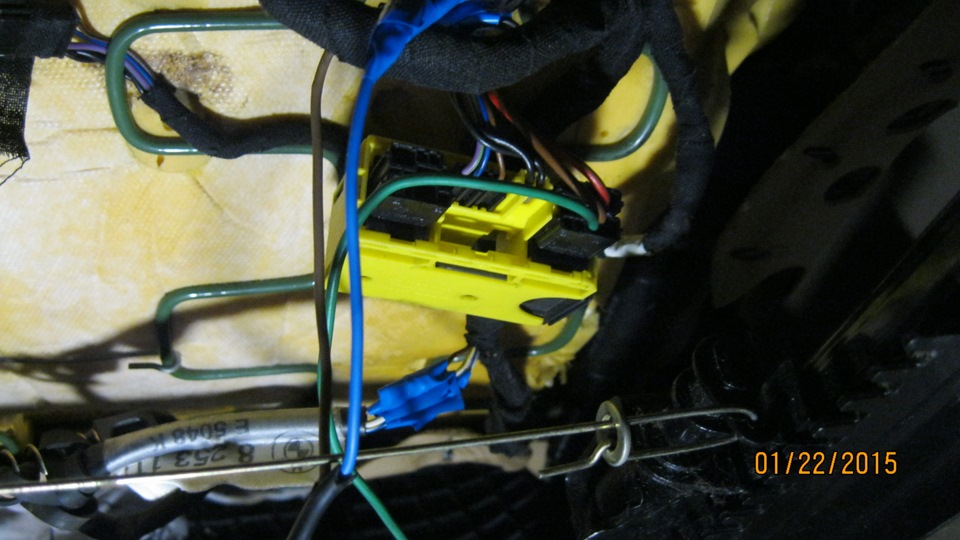

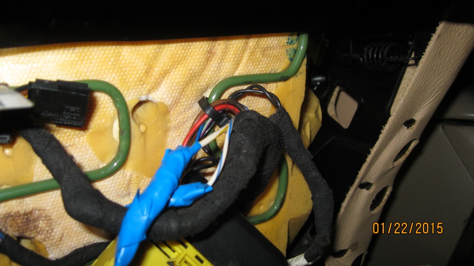

под сидением в желтой большой колодке, куча всяких проводов, нам нужны желто-белый(это +) и сине-белый(это -) их мы проведем к кнопке. Толстый коричневый в желтой колодке — это тоже минус, но общий на всю сидуху (пиропатрон, датчик присутствия пасажира и т.д) его мы подключаем на корпус машины
ну впринцепе и все подогрев у меня работает в одном режиме — мах. нагрев, больше мне и не надо :)

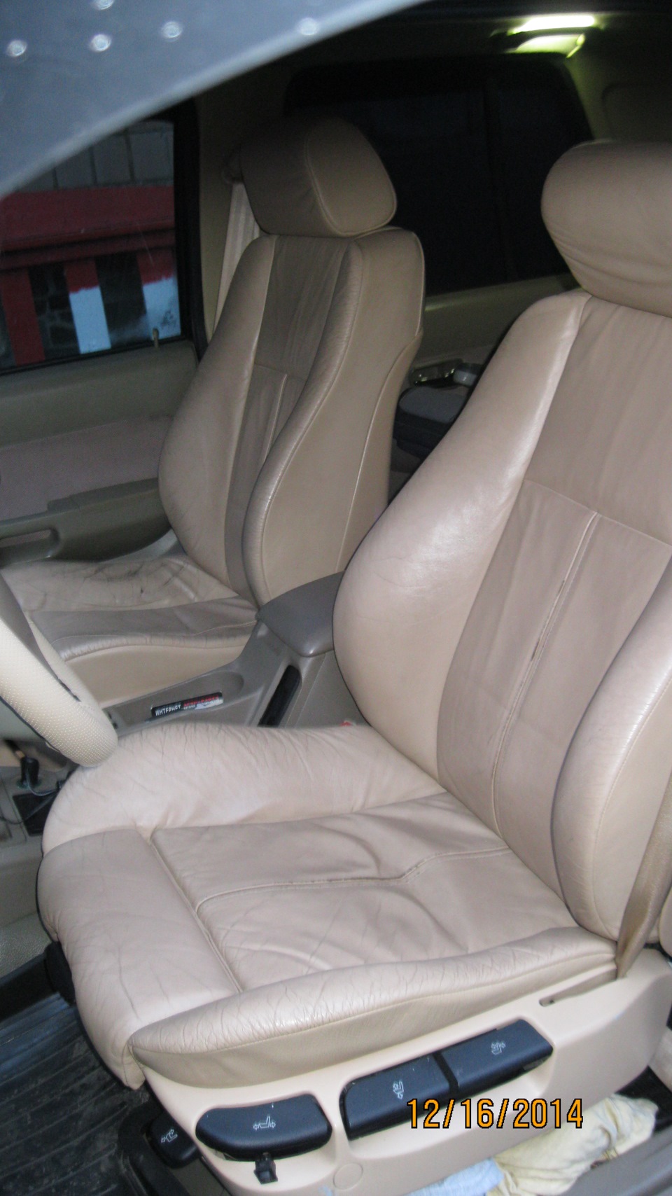

Класс! Интересно получилось. Интересно, а передние сидухи от е38 встанут?
Если сильно хочется — тогда станет. На самом деле, что в 39, что 38 сидухи (передние) одинаковые. Там только всяких вариантов исполнения очень много (электро, механика-кожа, тряпка и т.д) у меня Motorspor, еще их называют Recaro, за очень хорошие боковые подержки.
Очень удобные…
У меня они стоят впритык к подлокотнику и карте двери, еще 1мм и двери уже не закрыть!
