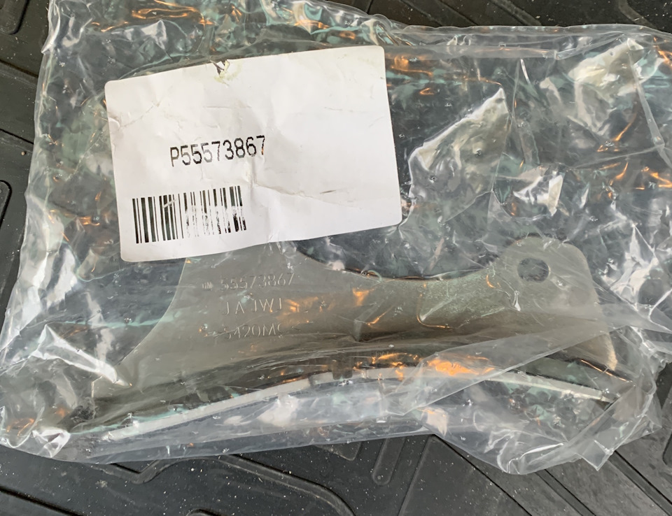

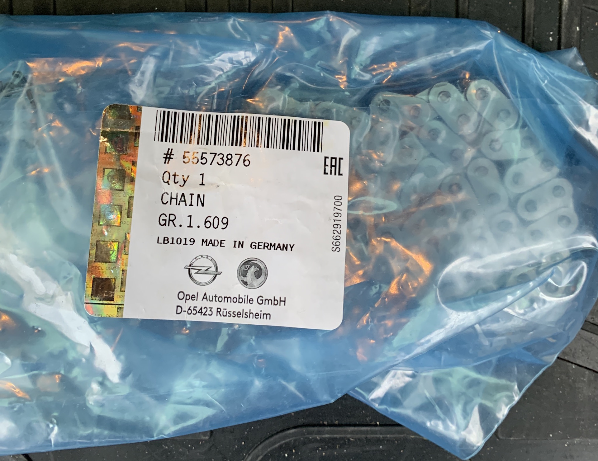

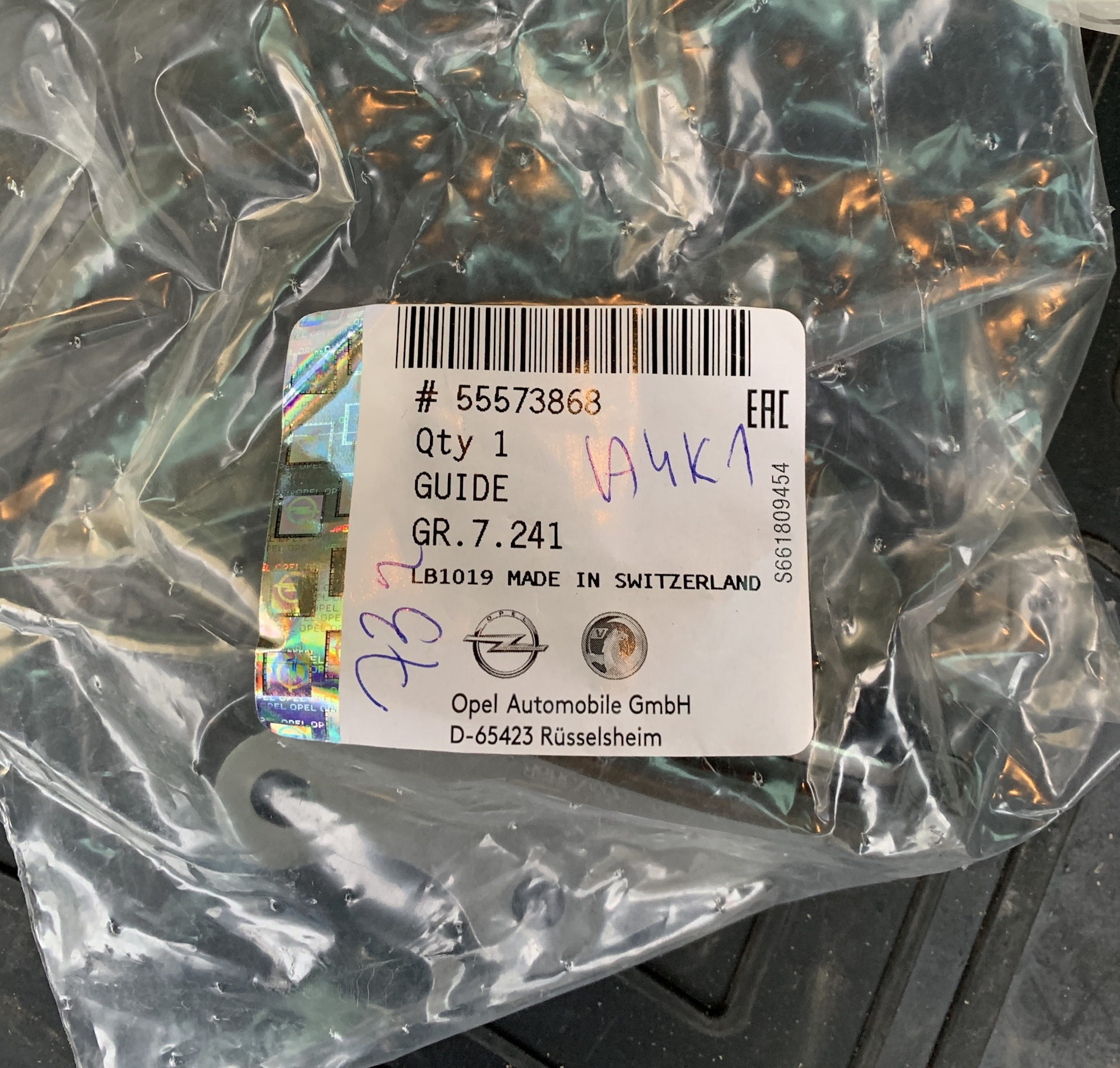

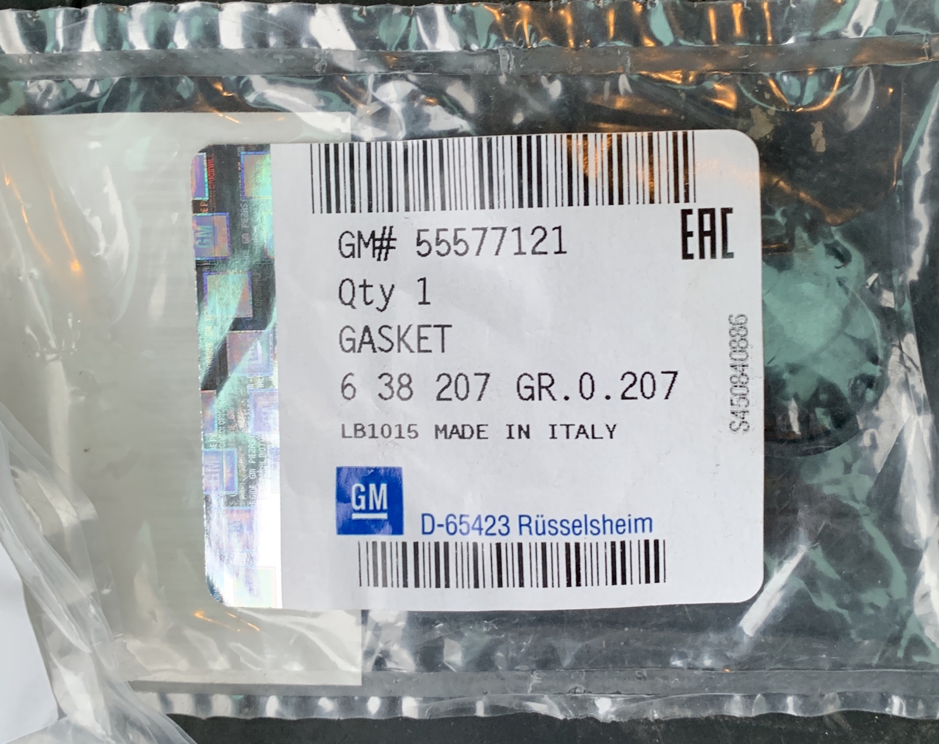

Что было куплено для замены цепи грм:
1. Комплект цепи грм из 7 предметов купленный на алегро с доставкой в Минск — 220 у.е.:

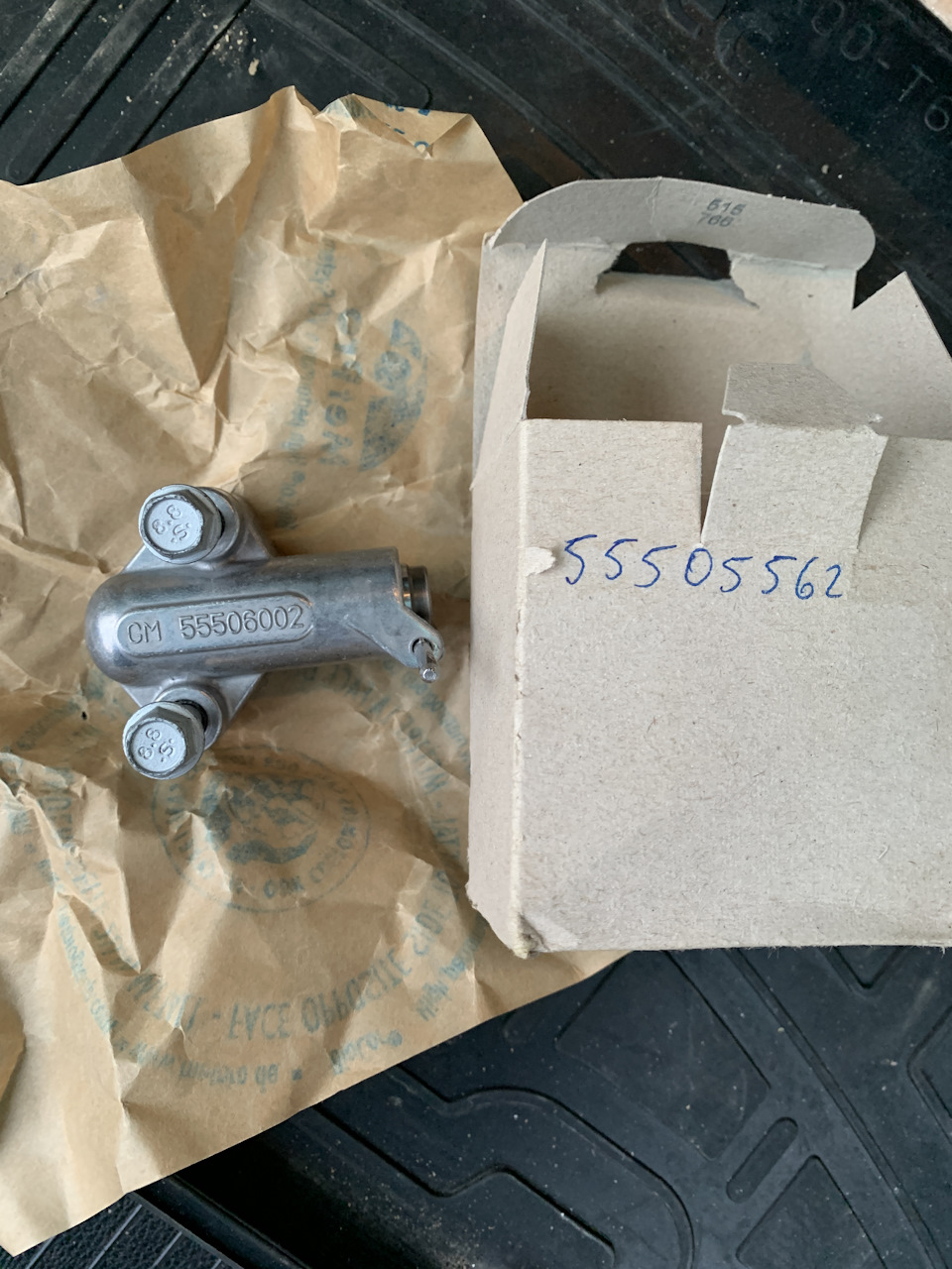

— на коробке 55505562 внутри 55506002 — гидронатяжитель цепи,
— 55573867 успокоитель верхний,

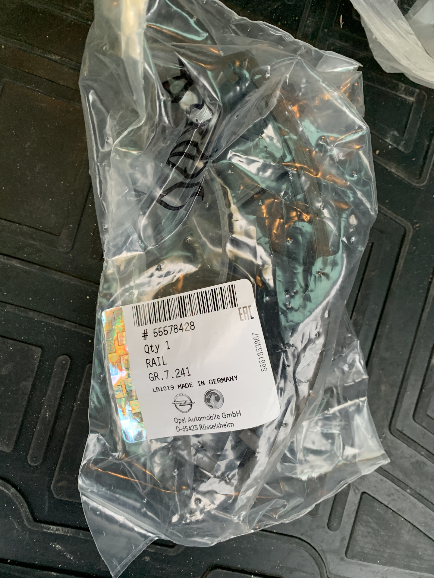

— 55578428 рейка цепи натяжная,

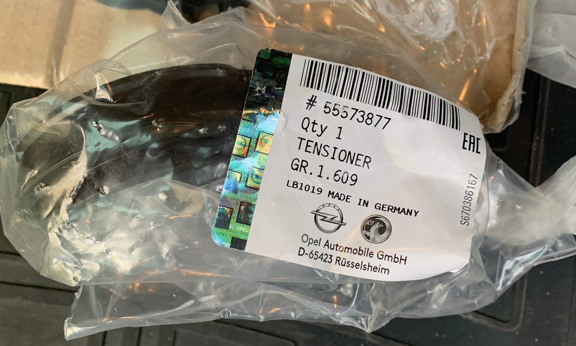

— 55573877 натяжитель успокоитель масленной цепи,
— 55573868 успокоитель нижний,
— 55573876 цепь масленного насоса,

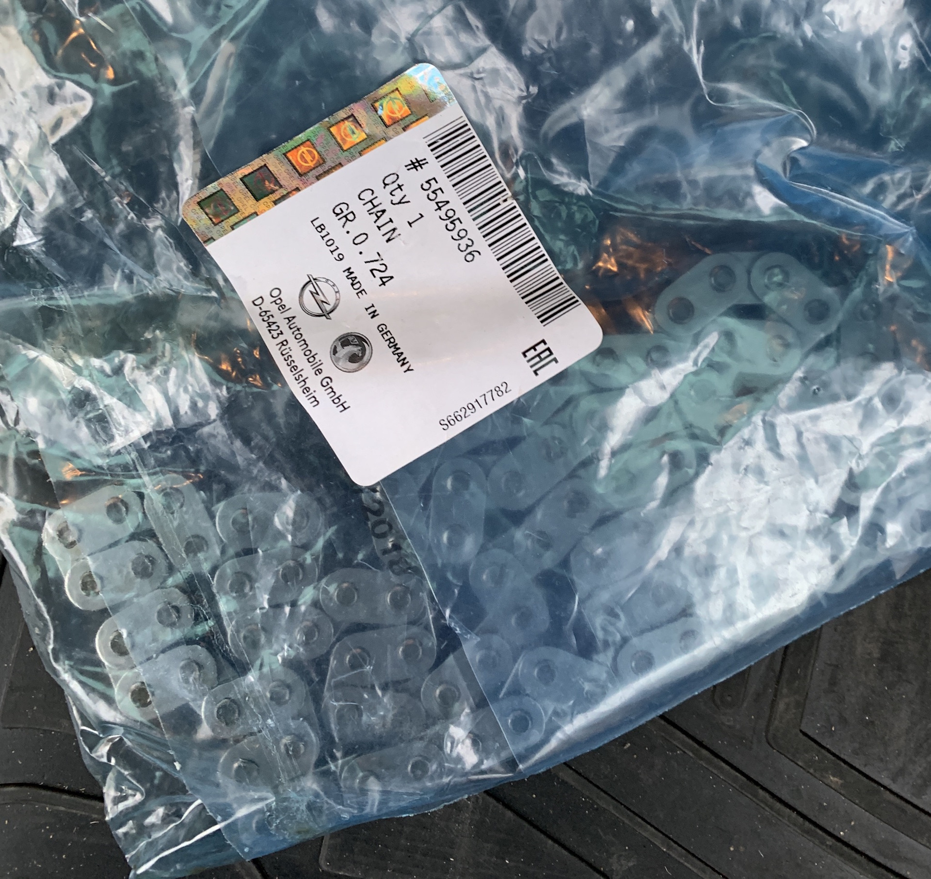

— 55495936 цепь грм;

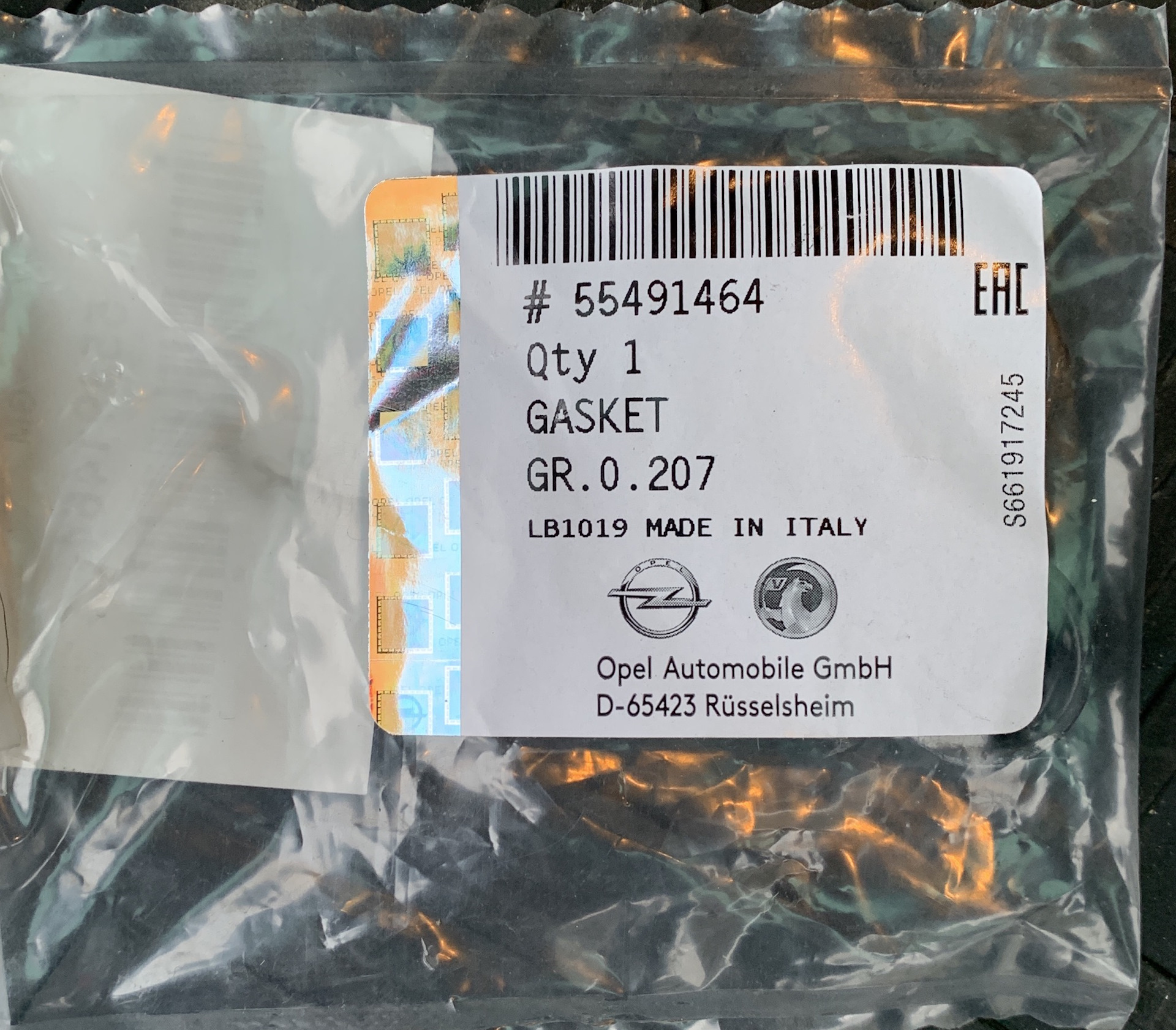

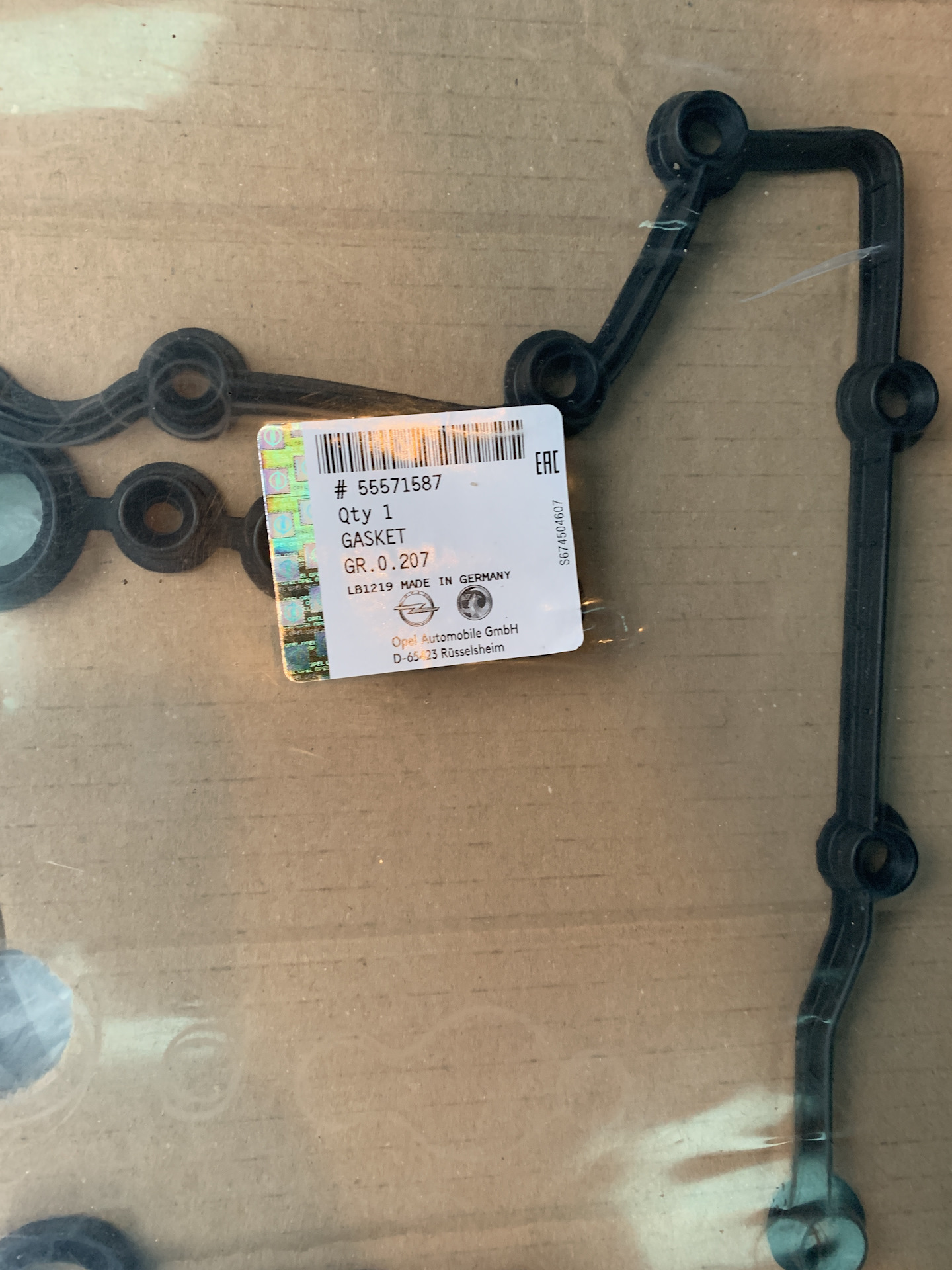

2. Прокладка под клапанную крышку 55571587 — 30 у.е.;

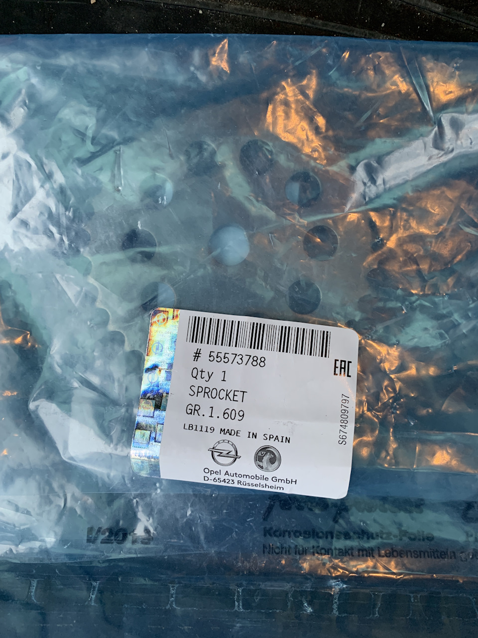

3. Звезда масленного насоса 55573788 — 20 у.е.;
4. Прокладка крышки цепи грм (кольцевого типа) 55577121 — 12 у.е.;
5. Прокладка крышки цепи грм 55491464 — 12 у.е.;

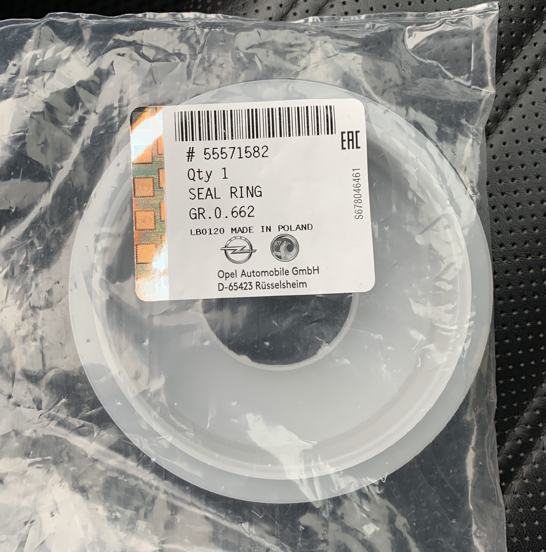

6. Уплотнительное кольцо в масленном поддоне 55573794 — 12 у.е.;

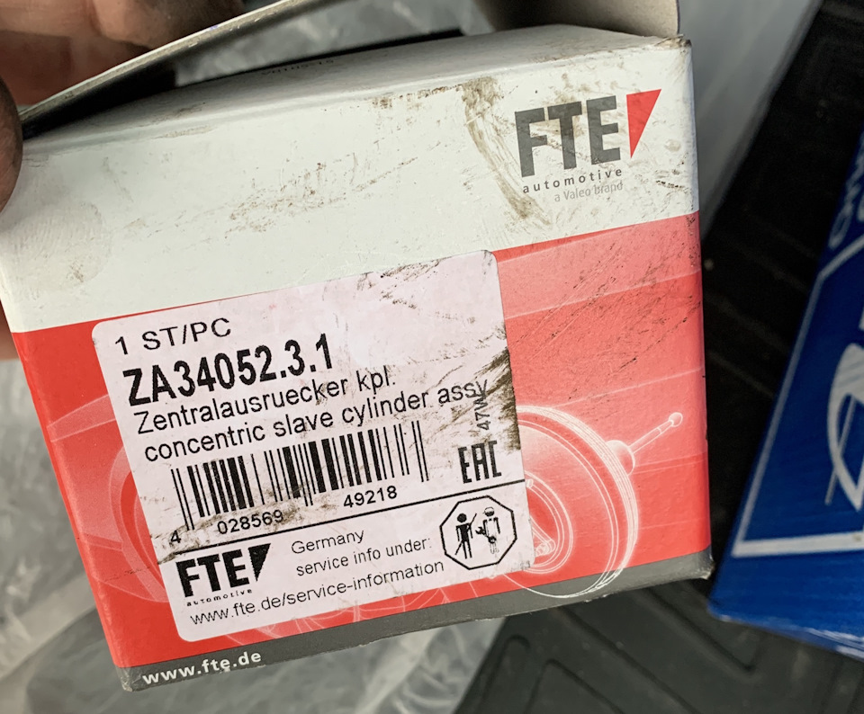

Все что нужно для замены цепи. Но еще рекомендую купить выжимной подшипник, тк на пробеге под 200 000км он уже имеет люфт и его лучше заменить от греха по дальше, что я собственно и сделал.

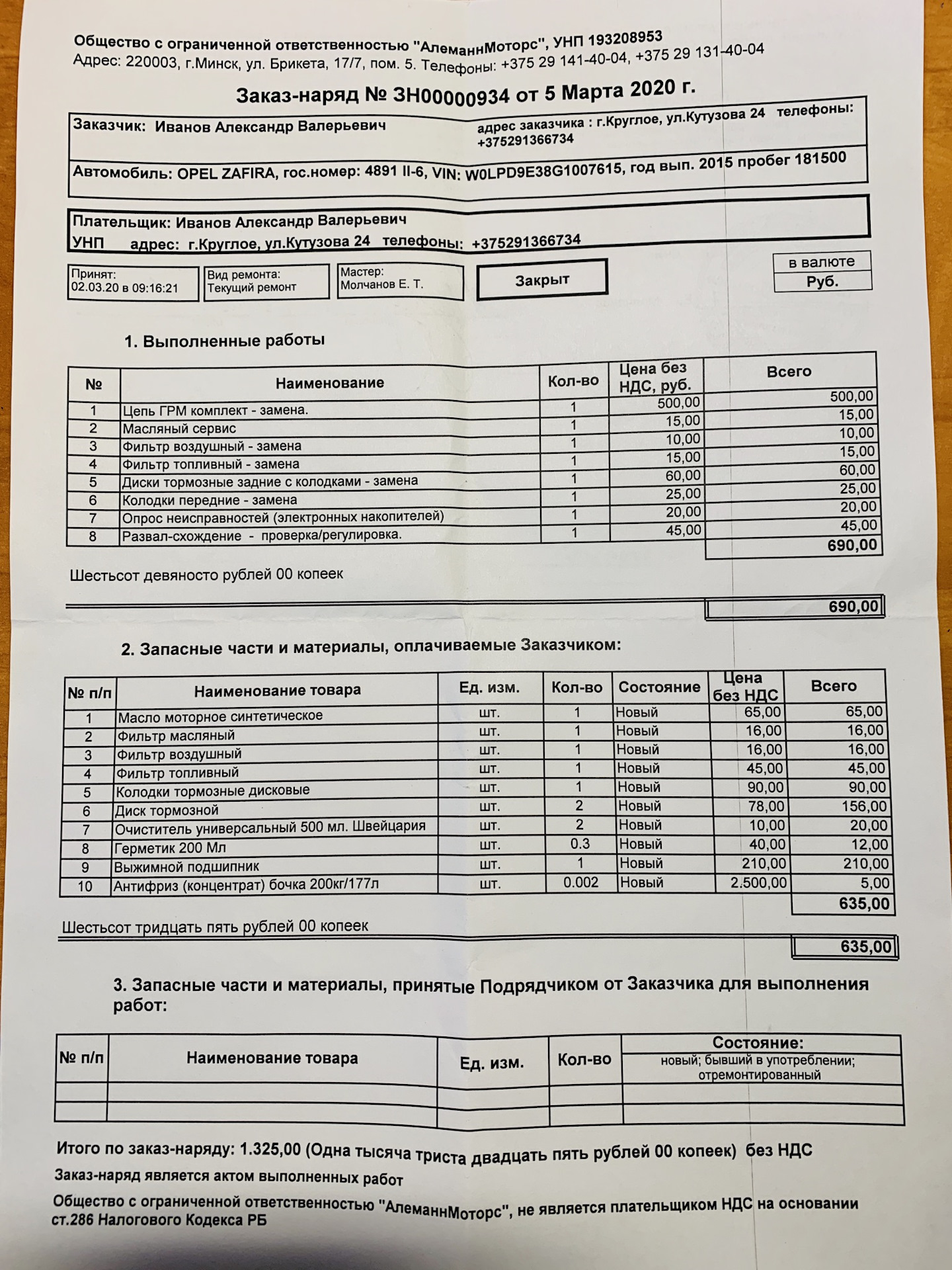

Работа по замене цепи мне обошлась в районе — 240 у.е. Без снятия двигателя кстати делали как я их хотел. В других сто которые я обзвонил только со снятием двигателя выполняют работы и цена замены у всех от 380 до 600 у.е.
При выполнении работ по замене цепи также проверили сцепление и маховик. Они оказались в хорошем состоянии и не требовали замены несмотря на приличный пробег авто.

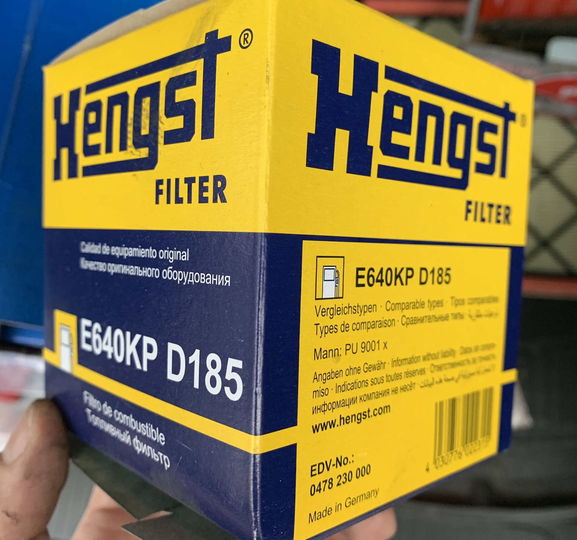

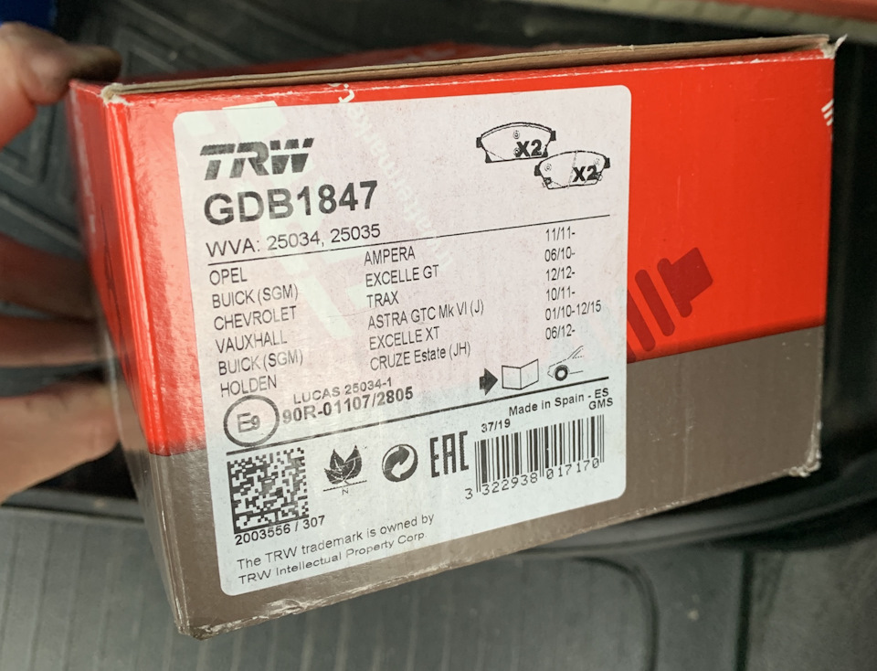

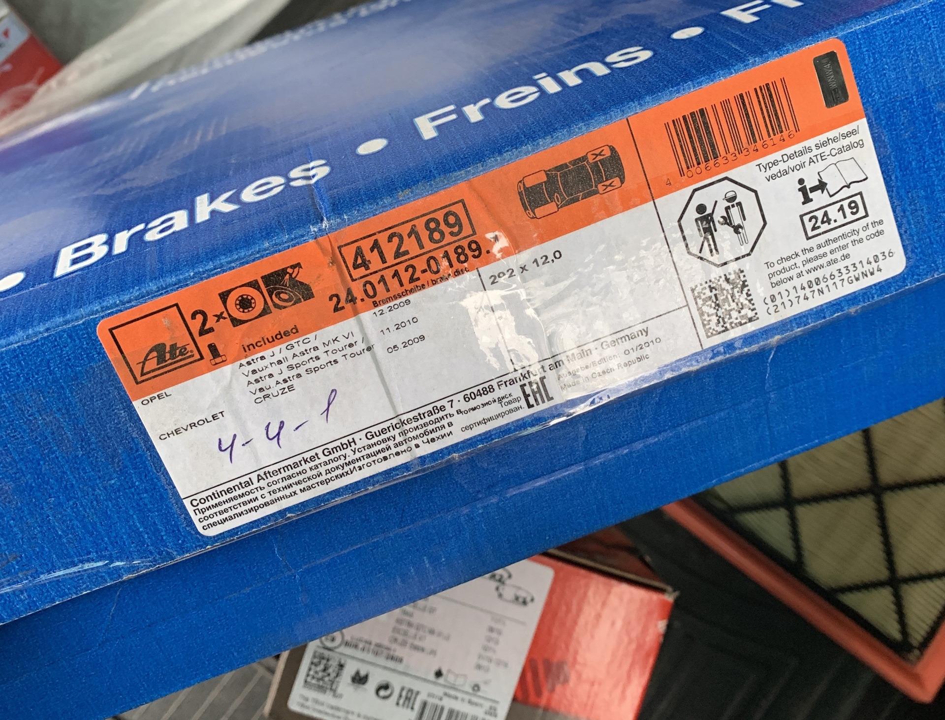

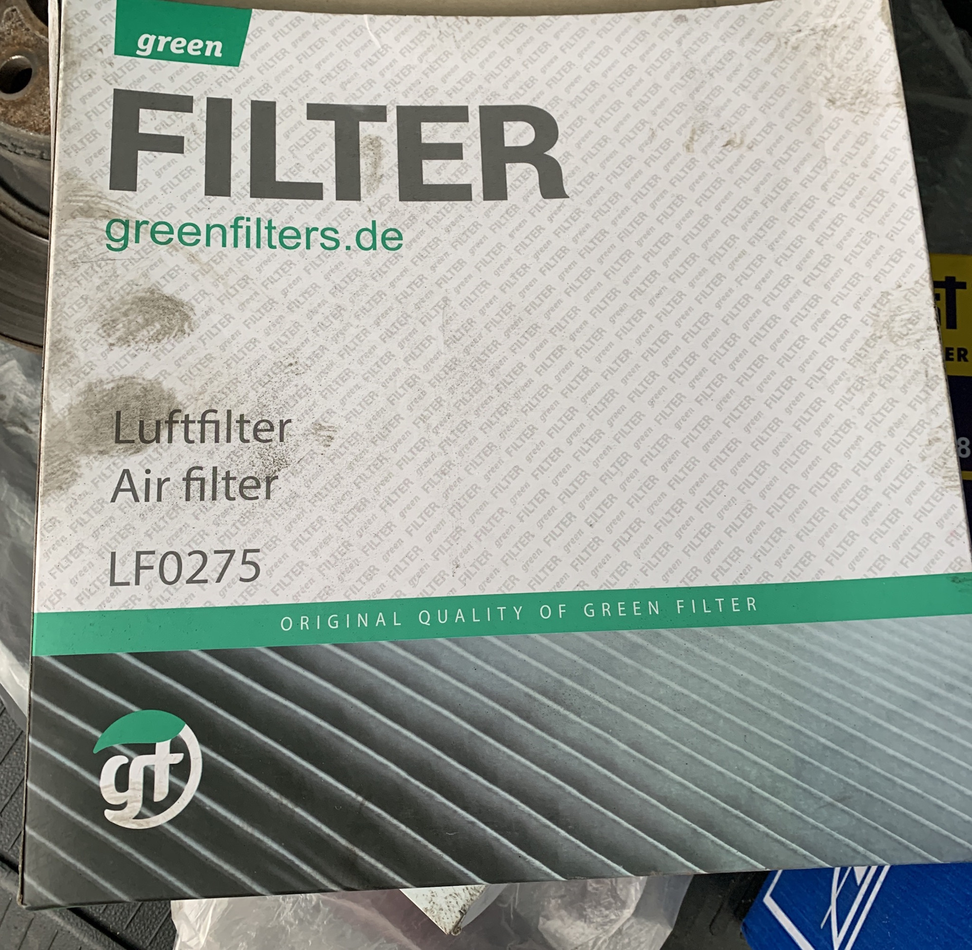

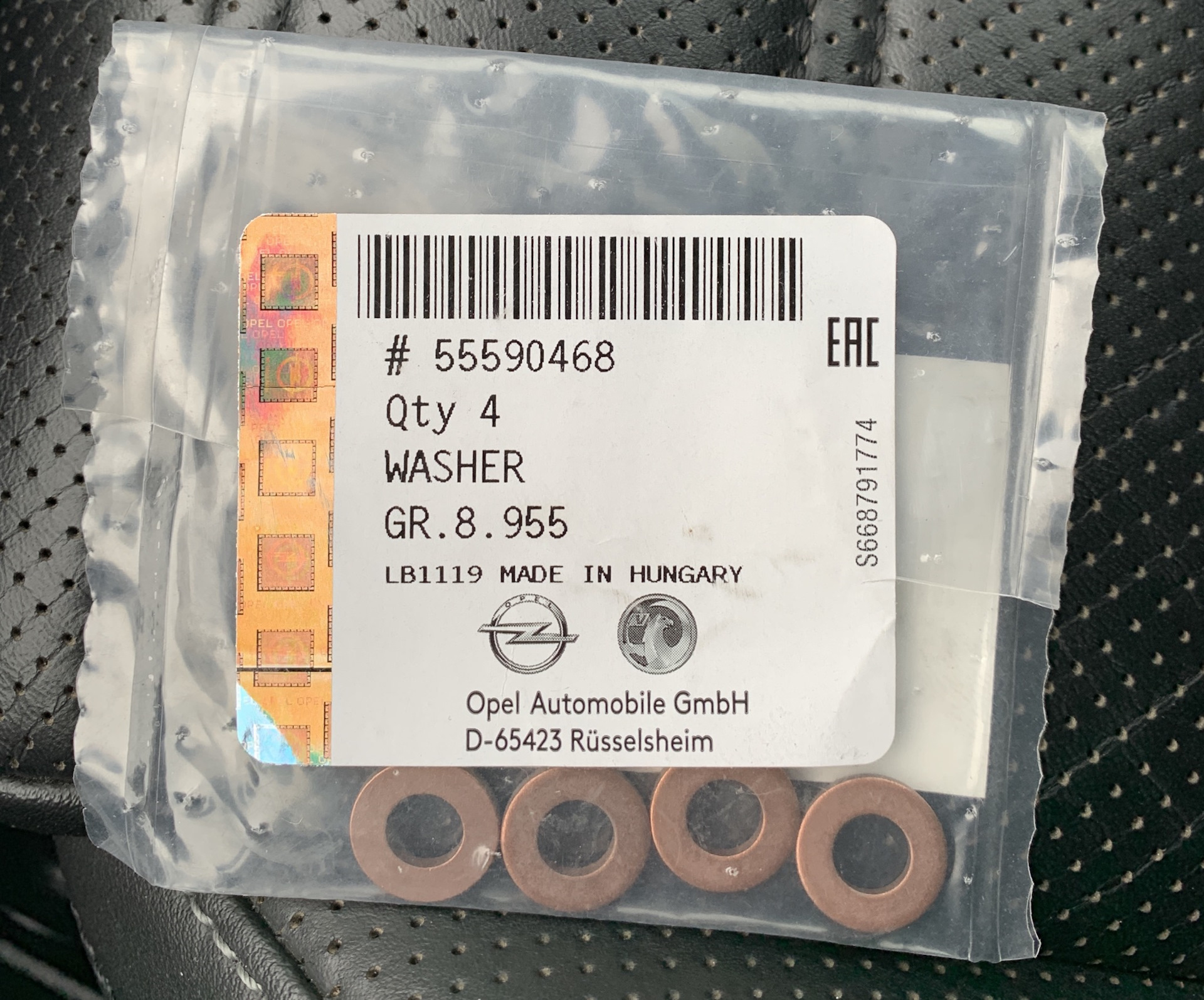

Так же были выполнены другие плановые работы по авто пока он находился в сервисе, а именно: заменены колодки по кругу, задние тормозные диски, масло, фильтра масленный, воздушный и топливный, компьютерная диагностика на наличие ошибок и развал-схождения (фото заказ-наряда и запчастей прикрепляю).

Замена кольца масло насоса зачем? Были проблемы с давлением масла? На 1.6 такой болячки как на 2.0 замечено не было
А где вы увидели замену кольца масленного насоса?)))
